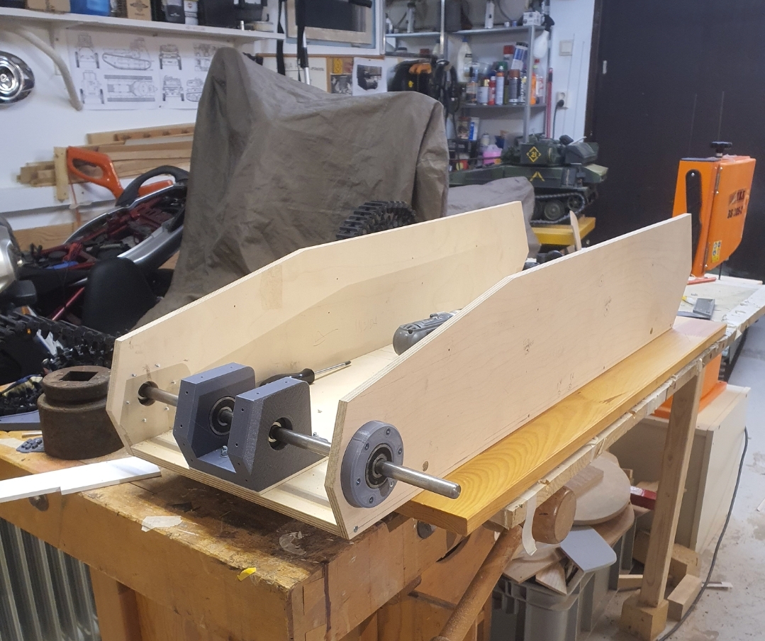

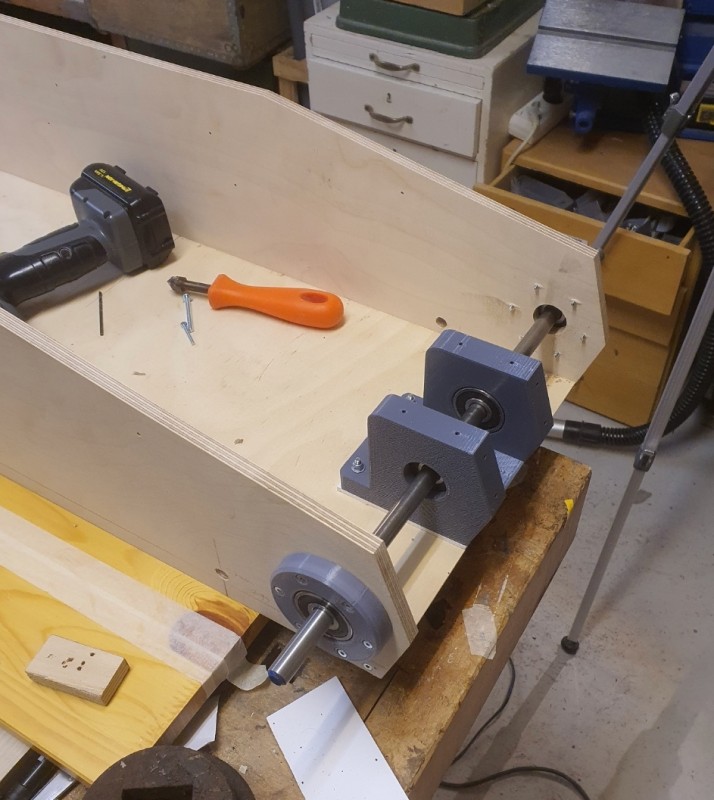

Dags för en liten uppdatering! Skrovets undre del börjar komma på plats och drivaxellager är monterade. Lagren sitter i 3D-printade hållare och för att det ska bli vinkelrätt och fint är allt monterat med drivaxeln rakt genom alla lager. Drivaxeln ska såklart delas.
Skrovet är limmat med vattenfast polyuretanlim som expanderar när det härdar och letar sig in i alla sprickor och springor. Skrovet ska slipas och behandlas mot fukt och väta. Kunde inte låta bli att måla 13,2 mm-kulsprutan som utgör vagnens huvudbeväpning också.

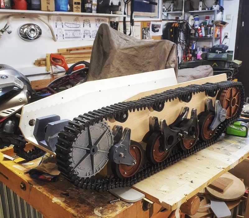

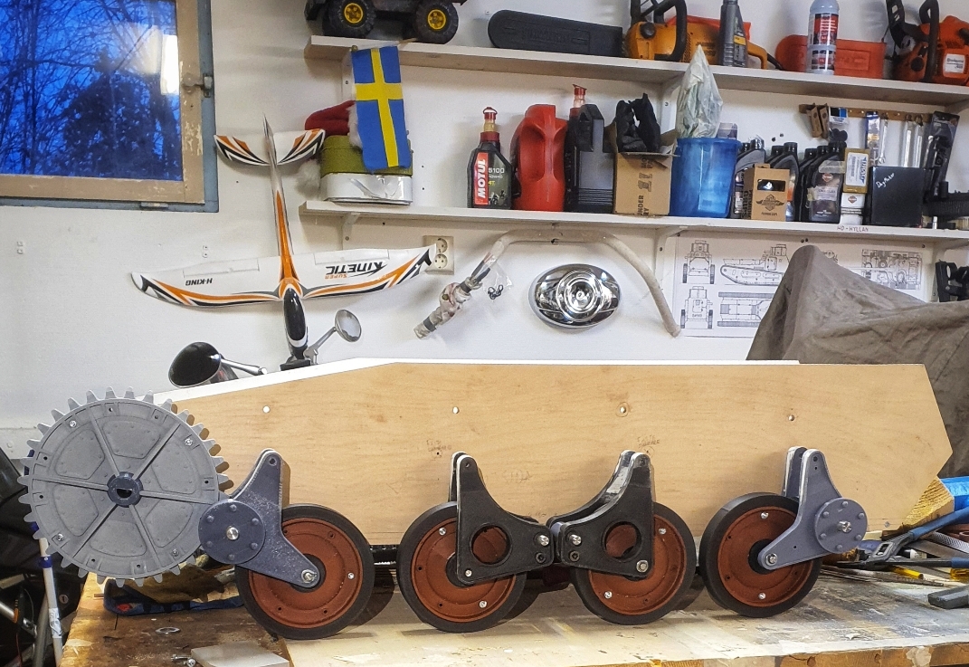

Nu börjar bärarmarna komma ihop med många små axlar och skruvar. På insidan av skrovet sitter fästelement som håller bärarmarnas axlar och gör det lättare att få till allt vinkelrätt. Vänstersidans band och armar är bara testmonterade för att få en känsla för hur det ska se ut och boosta inspirationen. Bonus med en liten oljedunk med skruvkork och handtag.

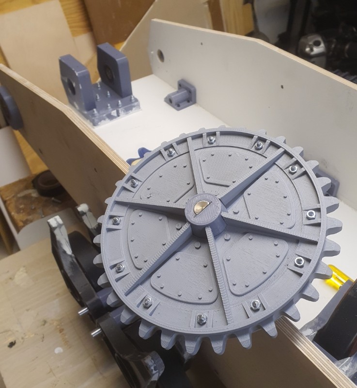

Följer upp med nästa steg - drivaxlarna med djup D-profil som borde ge stark anläggning mot drivhjulet. CNC-filen fick jobba efter vinkelslipen tills passformen var riktigt bra. Borrade och gängade ett hål i änden av stången för att kunna säkra med bricka och skruv. Det blev rakt och fint!

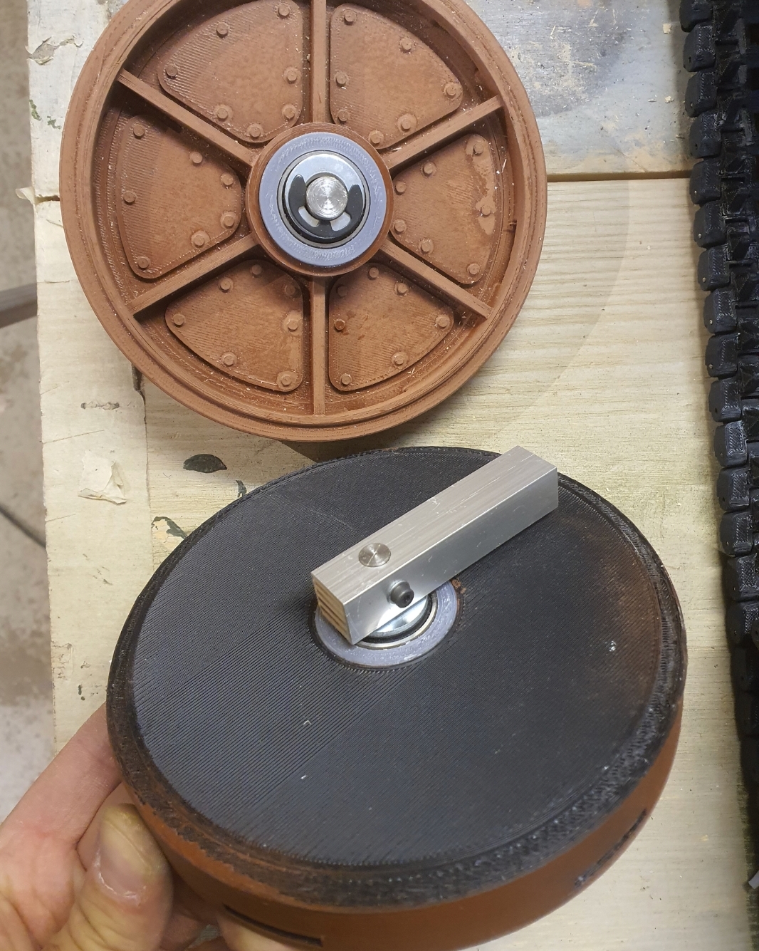

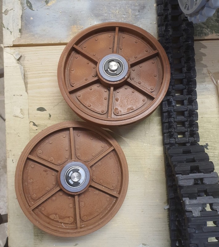

Tack för fina svar, som vanligt! Här kommer lite bilder från nästa steg - skrovet och spännhjulet. Skrovet fick frontplåtar monterade som också håller motorfästena lite extra säkrade.
Därpå gjorde jag en arm till spännhjulet av en fyrkantig aluminiumprofil. För att få lite extra stadga slipade jag till en bit tät björkplywood och bankade in. Därpå svarvade jag en 12 mm axel delvis ned till 8 mm, gjorde ett hål i armen och pressade in den smalare delen av axeln. Säkrade med genomgående skruv och mutter. Har funderat på den här lösningen som ett alternativ till bärarm för andra modeller och nu fick jag testa den. Verkar funka bra! Om det visar sig att metallen är för klen kan man ju gå upp till fyrkantsrör i stål.
Nöjd med mitt svarvande, i alla fall!
