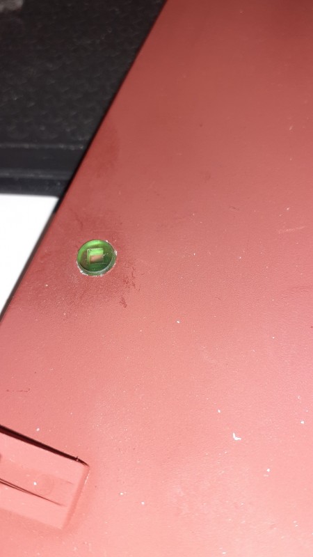

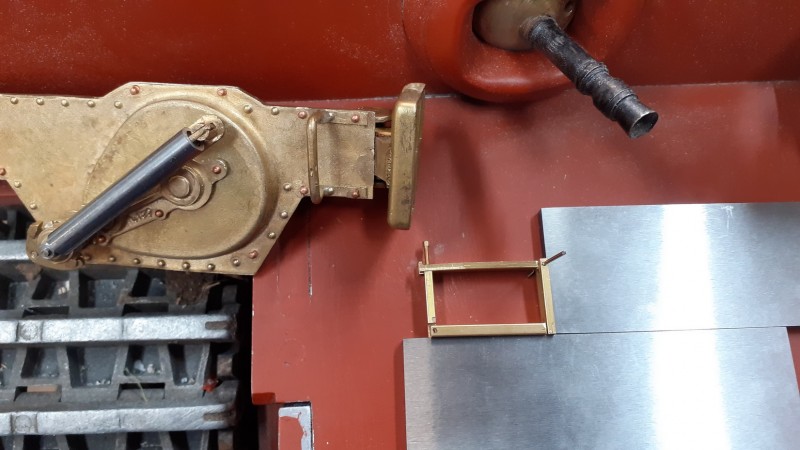

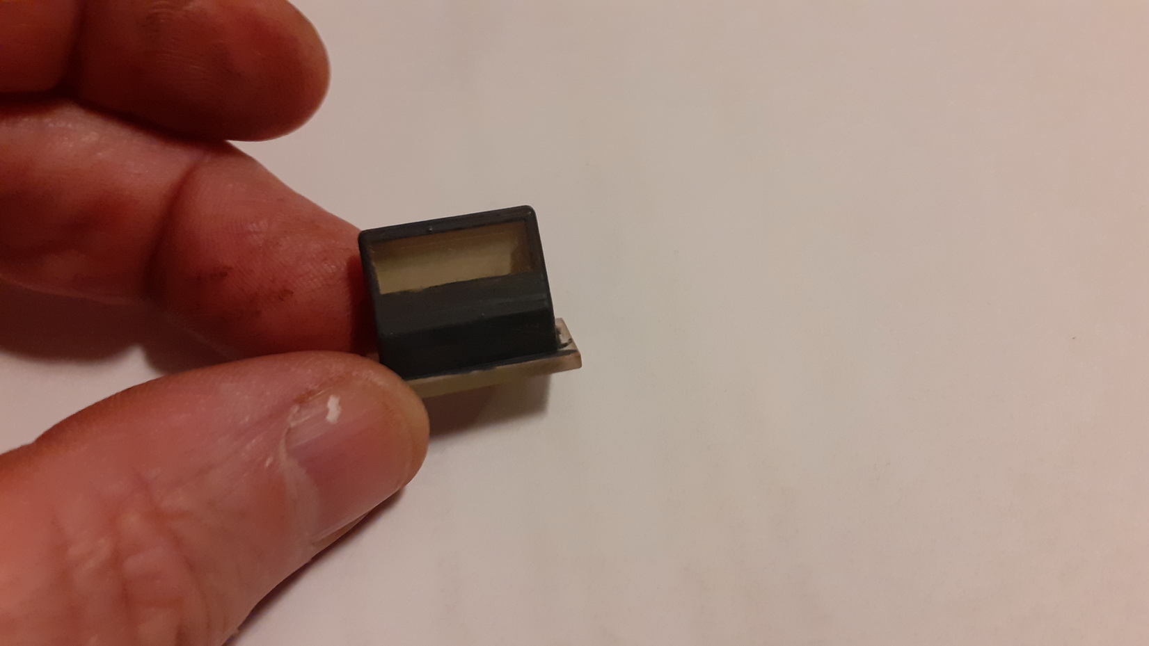

Vet ej om det är korrrekt men jag testade med att lägga lite äggvit färg på baksidan för test.
Ni får mycket gärna tala om för mig hur det ska se ut, eller hur det såg ut.
Jag famlar i mörkret här.
Ps. Jag har beställt chrom färg för att försöka få det se ut som en spegel innuti periskopet.

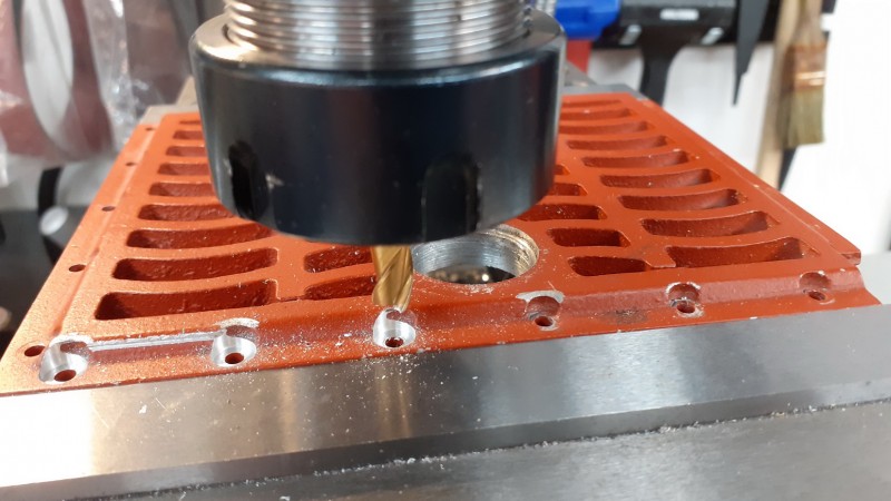

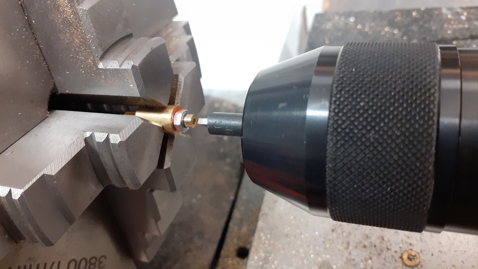

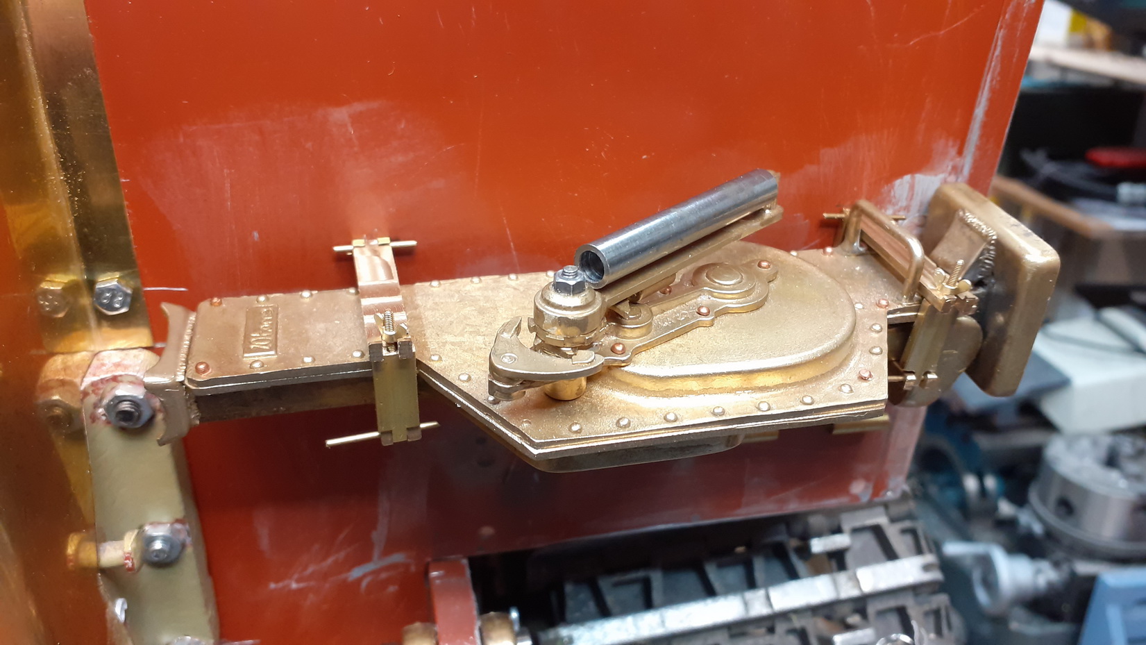

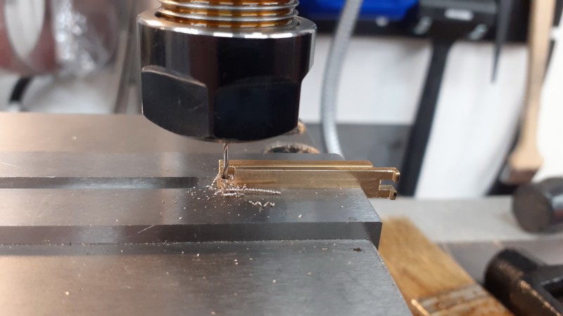

Börjat tillverka hållarna för 20 ton domkraften till min Tiger.
Tur man inte har timpeng, för denna hobby.
Jösses tiden bara flyger iväg när man håller på med dessa små bitar.
Pilligt borren är 0.8mm

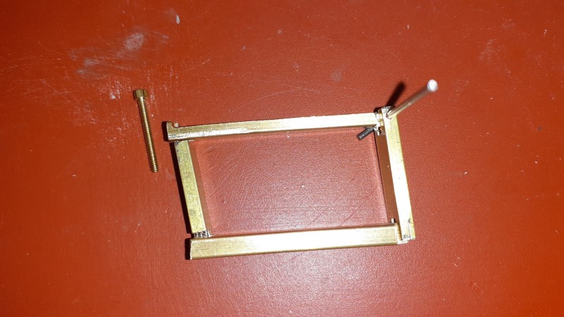

Vingmuttern fungerar nu.
Ha det gott o var försiktiga.
Snyggt Robert! :thumbup:

Du har säkert tänkt på det, men alufolie är alldeles utmärkt ersättning för chrome-färg
Välkommen till forumet! :D
Ja, tror att plastmodellbyggarna har någon form av klibb de sprayar på flygplanen och borstar på alufolie eller nå't sån't? Men här ska ju folien på "på baksidan", så att det som syns i gluggen glänser djupt där inne. Skulle den tekniken funka där?
hailwood
Posts: 59
Post by hailwood »
Det jag såg på bilden gav intryck av ett fyrkantigt "hål" - vilket borde göra det enkelt att klippa ut en bit folie i rätt dimension och sedan kontaktlimma in den på plats. Chromefärg är svårt, men Alclad och några fler tillverkare har bra produkter. Kräver dock spruta/airbrush (kromfärgen måste dimmas på tunt på en svart bakgrund - man slutar måla innan det är helt täckt). Alclad är f.ö. ohälsosam så ventilation är ett absolut måste.
Av de färger jag hitills använt så är Tamiyas burkfärg sämst - silvrig o grynig. Vallejo Model Air Chrome använder jag mest, den är mer silver än krom och luktar inte f-n, men ger en acceptabel krom-look på mina modeller. Vallejo har även en Metal Color Chrome som troligen är snäppet bättre än Model Air-varianten.

Hej
Har provat de färgerna, ja Alcad är mask och ventilation på. Men den är väldigt bra. Mässingsfärgen är riktigt bra.
Inväntar en chrompenna för göra ett sista test med dessa periskop.

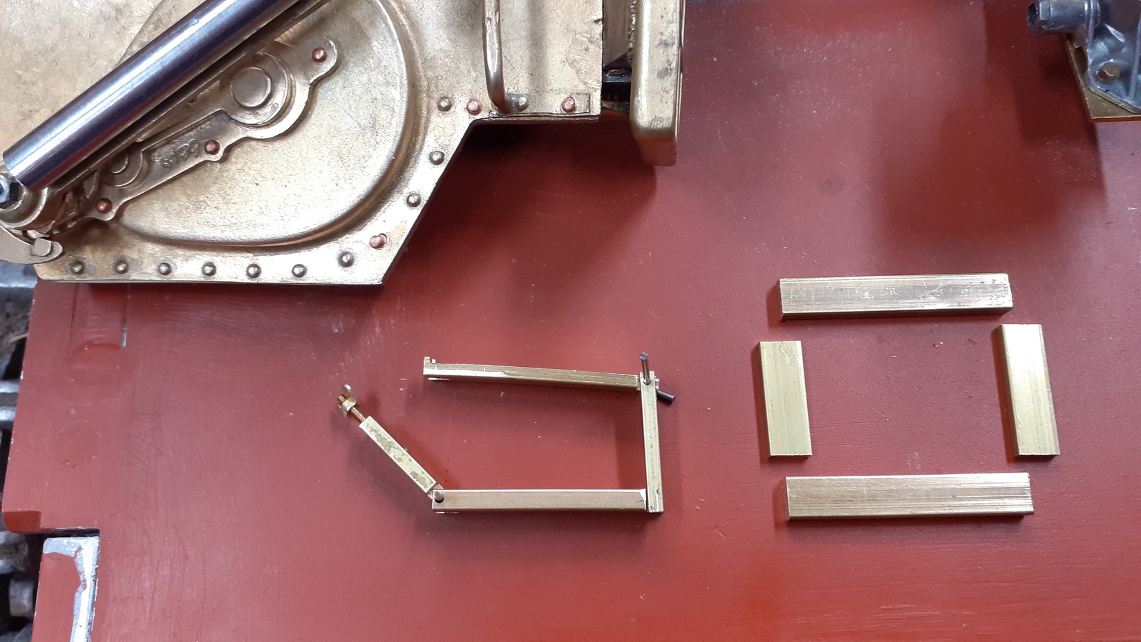

Nästa blir att sätta i spegelplast eller alufolie + 1mm plexi som glas.

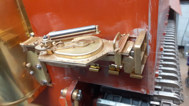

O idag så blev det lite till.
Prov hängt 20ton jack på plats. Passar :lol:
Så i morgon lödar jag mässings pinnarna så de ej trillar ur, när jag kör.
Måste säga att wingmuttrar gör att det blir snygg detalj. Om man får säga det om sitt eget jobb. :?:
Var försiktiga nålsticket kommer närmare o närmare.
Vad fint det blev! :D
Skoj att det passade på första försöket också. Det är inte helt givet, nämligen... :crazy:

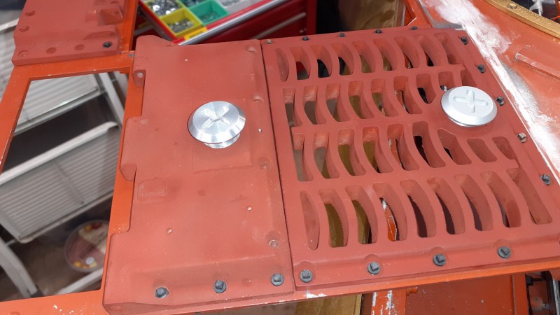

Dax o börja återmontera saker på Tigern.
Lite pill med att fixa till så att skruvarna passar bättre. Med följande var lite förstora tyckte jag.
Grundmåla allting två gånger, därefter antal lager med satin lack som skydd.
Var rädda om er.

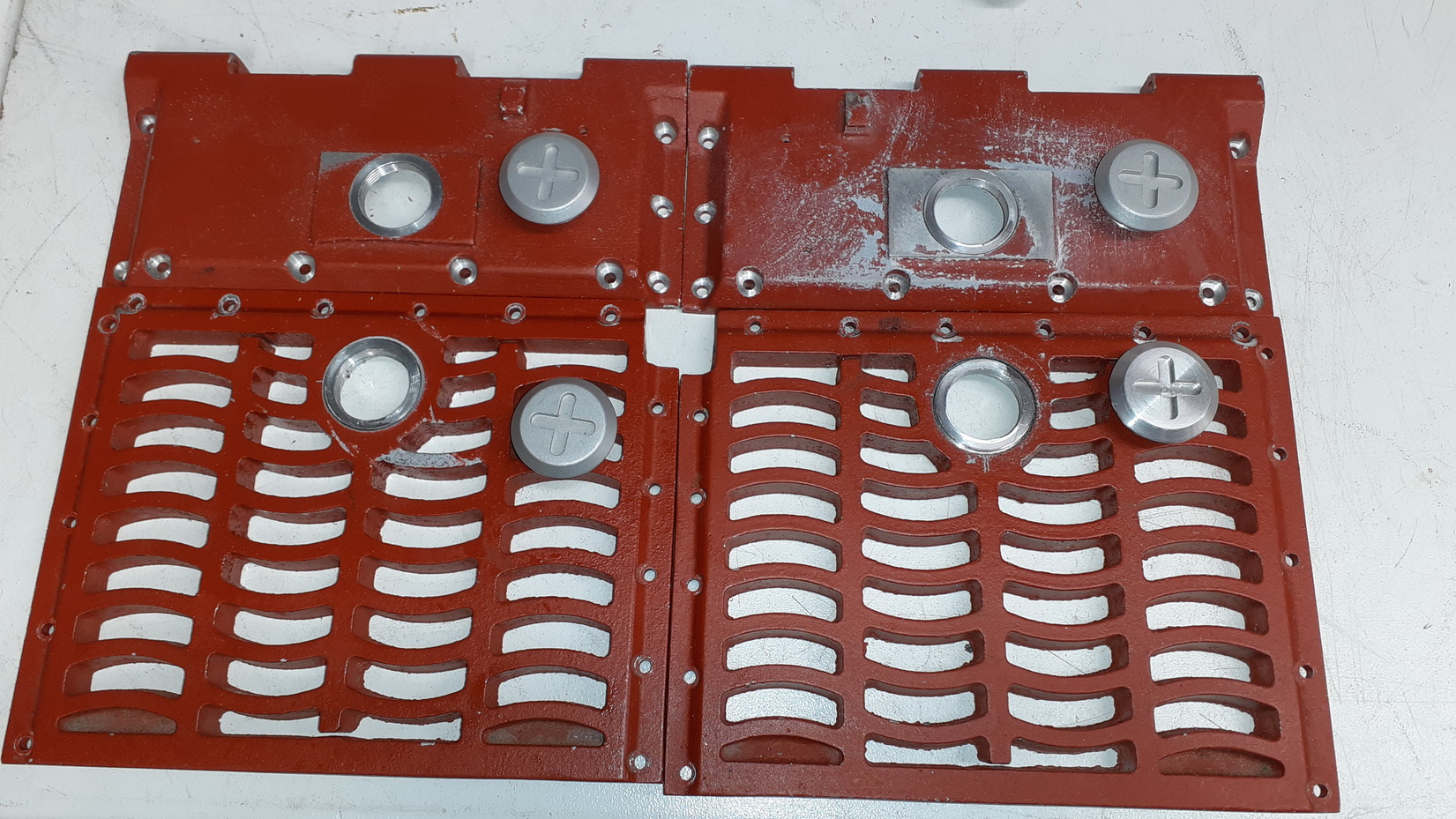

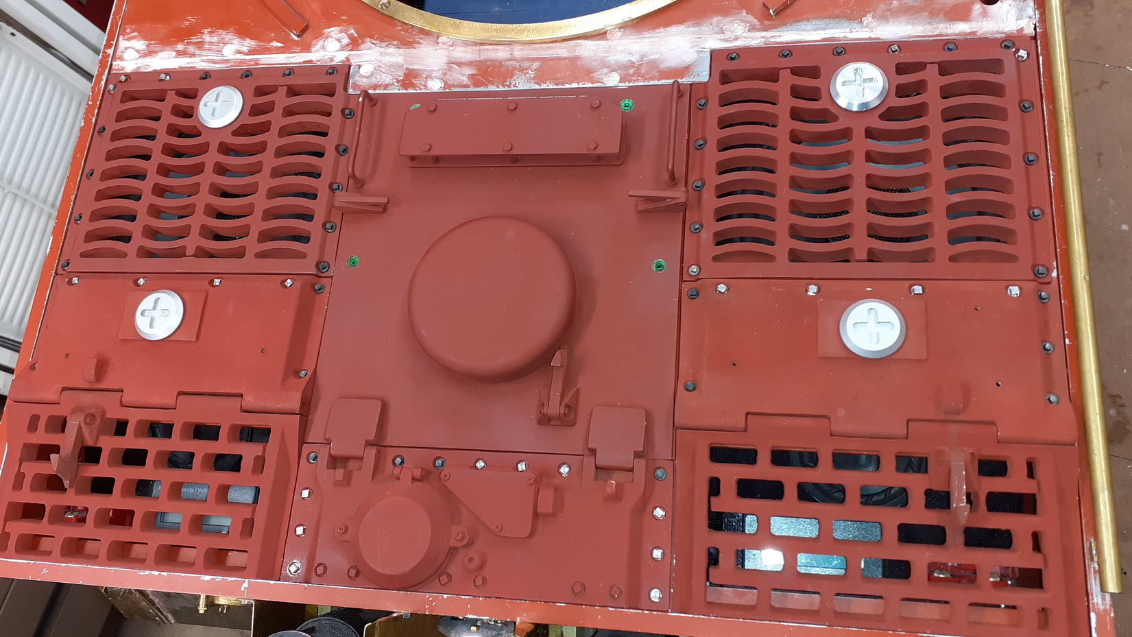

Lite mer update.

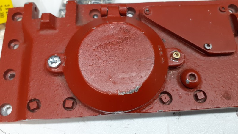

Gjort färdigt filling caps och monterat dem.
Försänkt samtliga skruvfästen på motordäcket.
Samt börjat grundmåla.

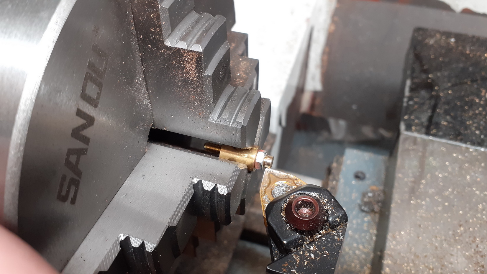

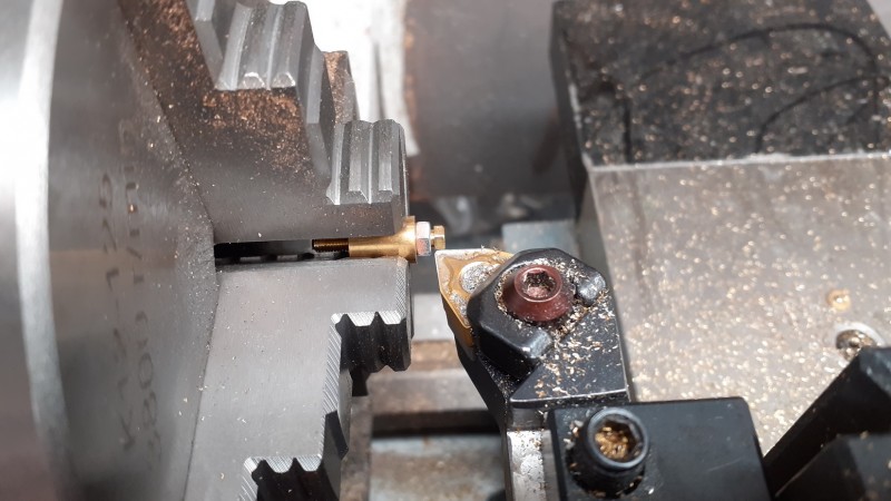

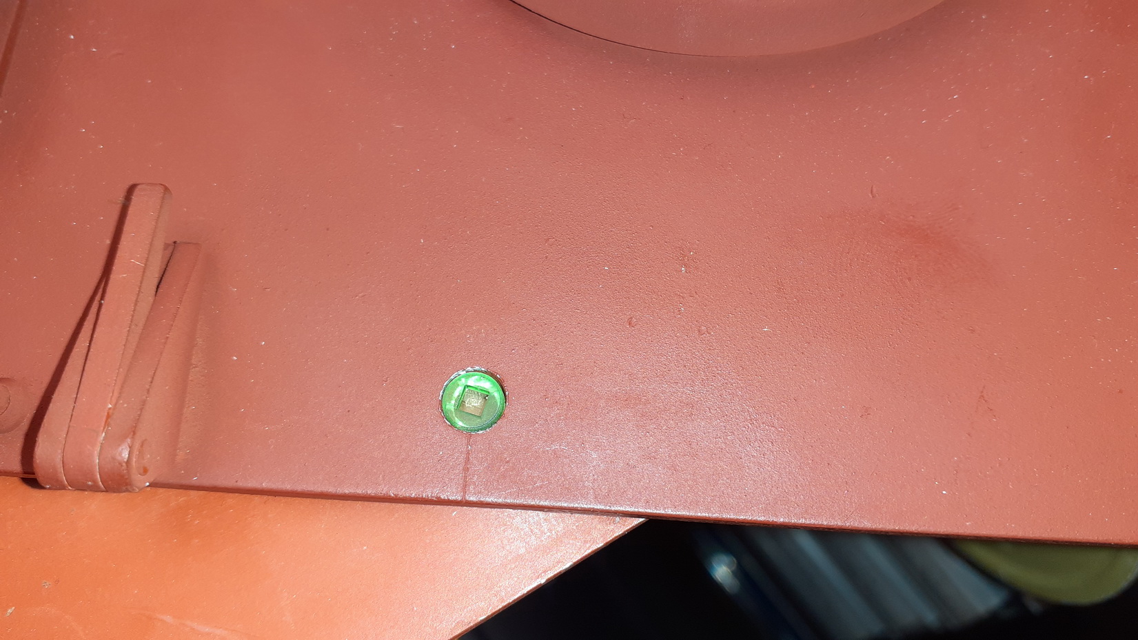

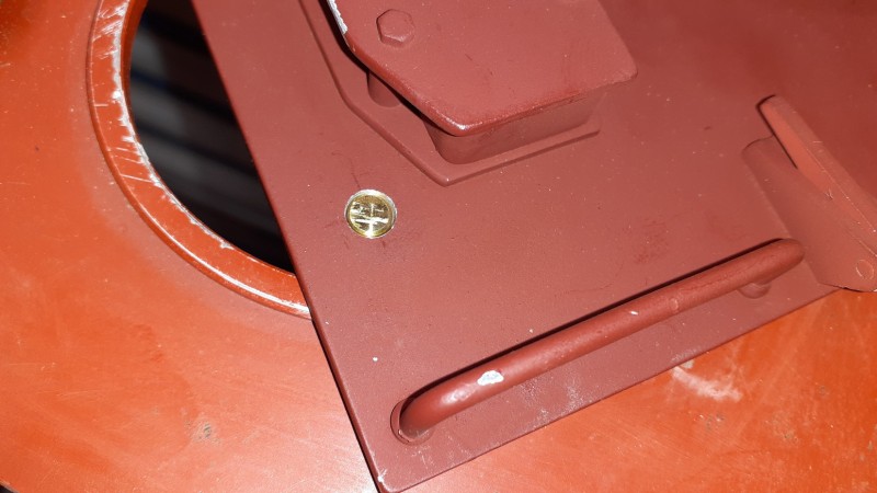

Gjord två skruvar med fyrkantiga hål enligt förlagan.
Intressant att göra något nytt, man lär så länge man lever.
Blev trevligare än insexskruven som satt där innan.
Fantastiskt fint Robert!
Den här modellen blir bara bättre och bättre! :clap:
En tackar för de fina orden Christoffer
Det är roligt att lära sig nya saker, samt lösa problem som dyker upp under tiden.
Gjort lite på motor luckan också.
Försökt att återskapa låsen på motorluckan, 4 st ska det vara på denna modellen.
Använt resinskrivaren till detta, men ska nog prova att göra dem i mässing. när tid och anden faller på. Mässining är magiskt.
Har gjort några prov med fyrkantiga hål på dessa också.
