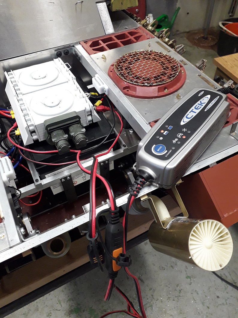

Nu laddar jag bara så ni vet det :)

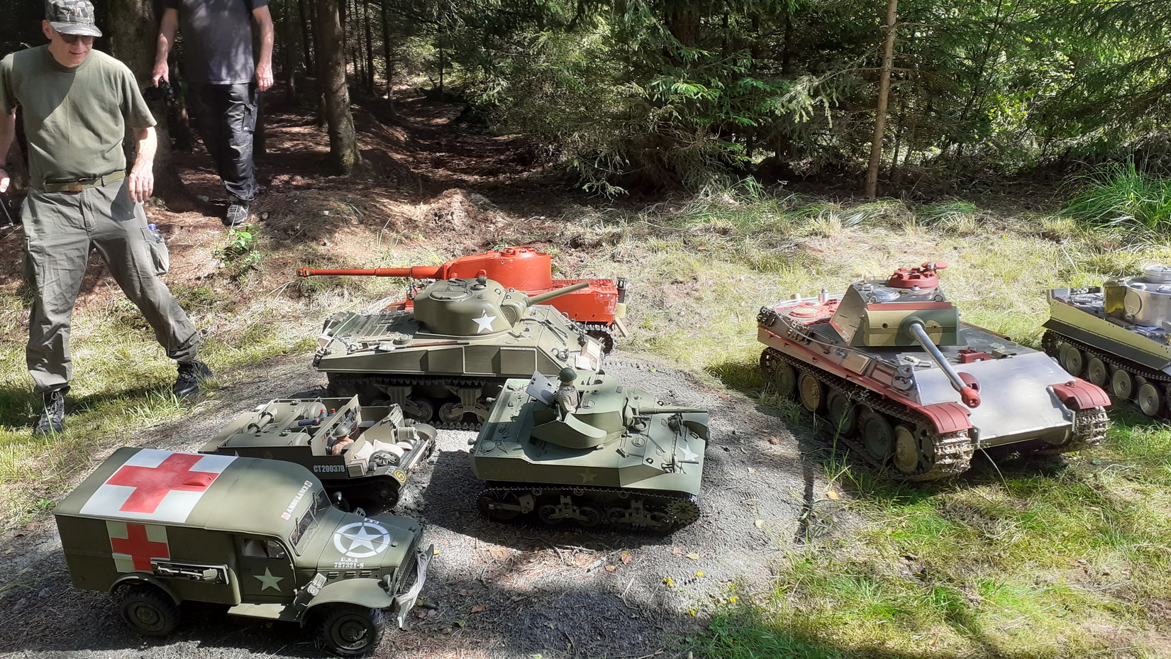

Härligt att se att Pantern laddas!

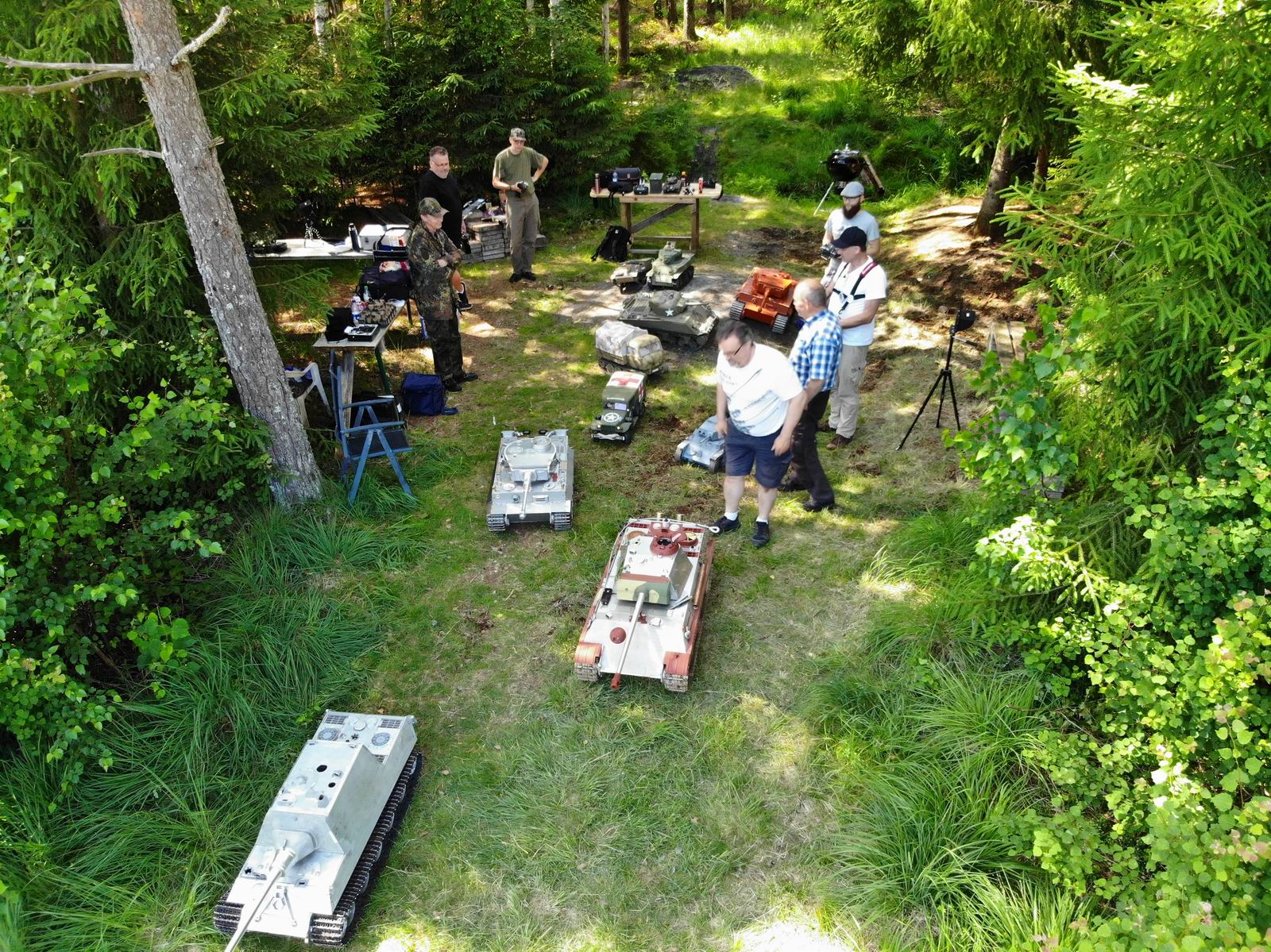

Lite bilder från ovan, det kommer mer lite senare.

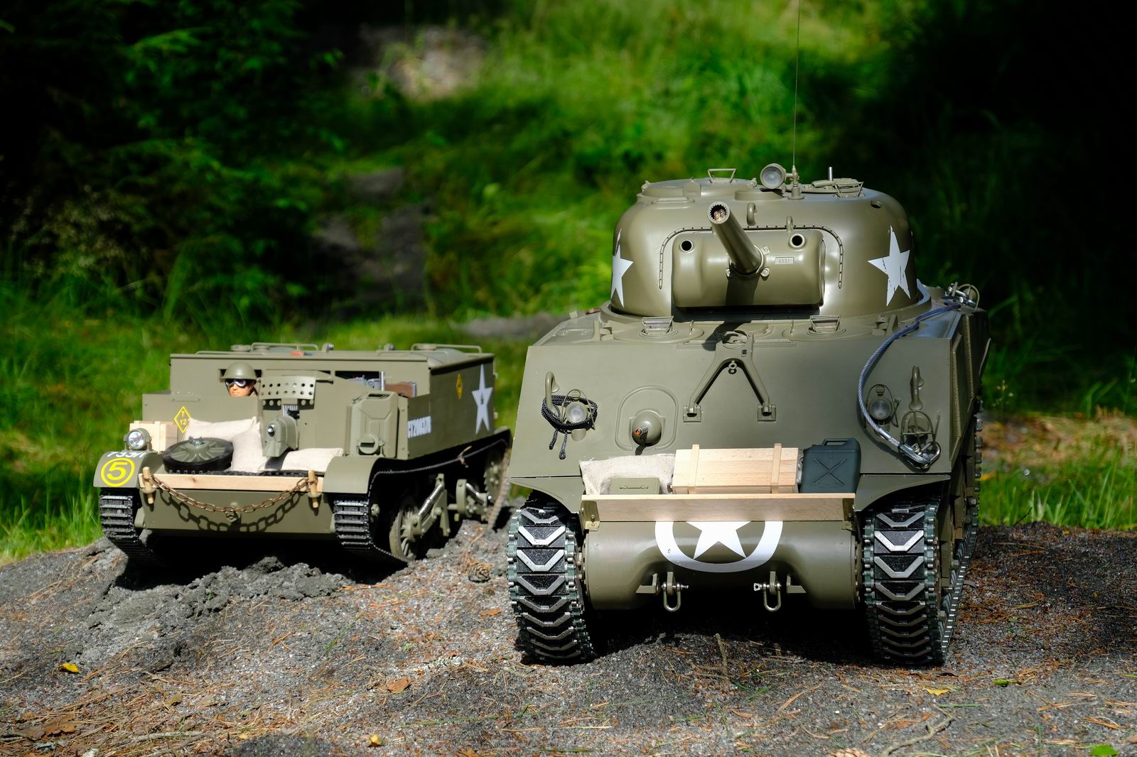

tack för idag! Fina bilder Hans! Kul att ses! Hade inte så många stillbilder, men här är två i alla fall!

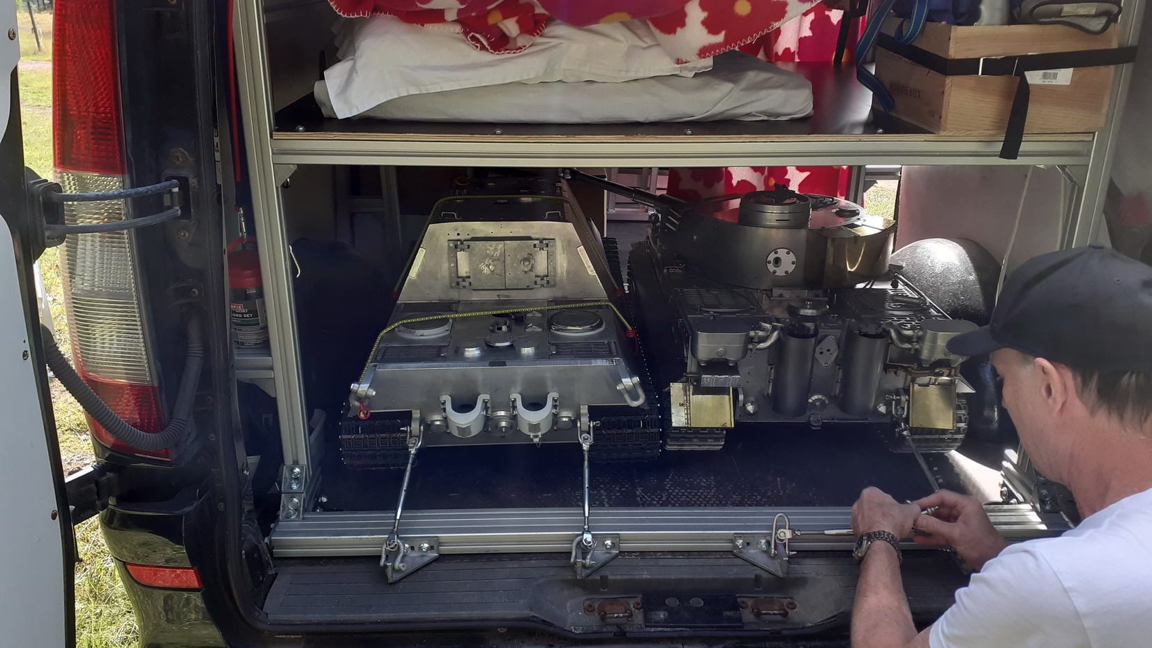

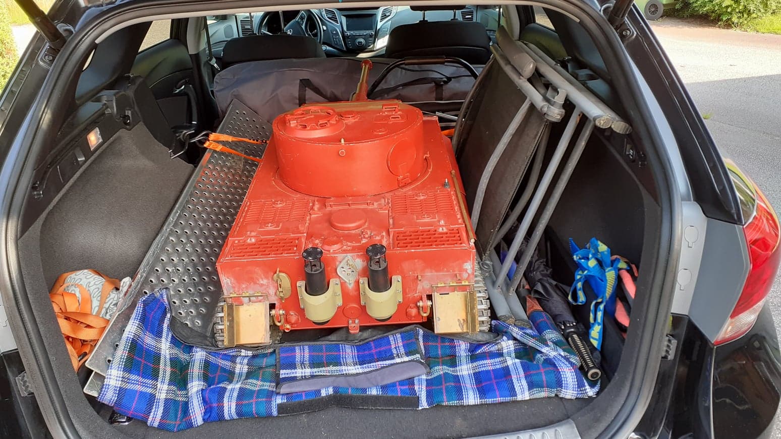

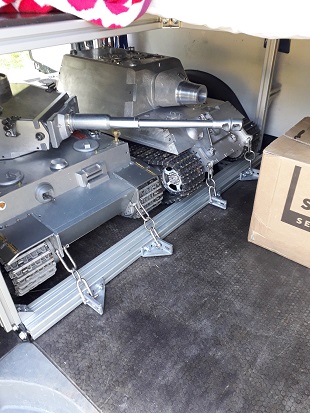

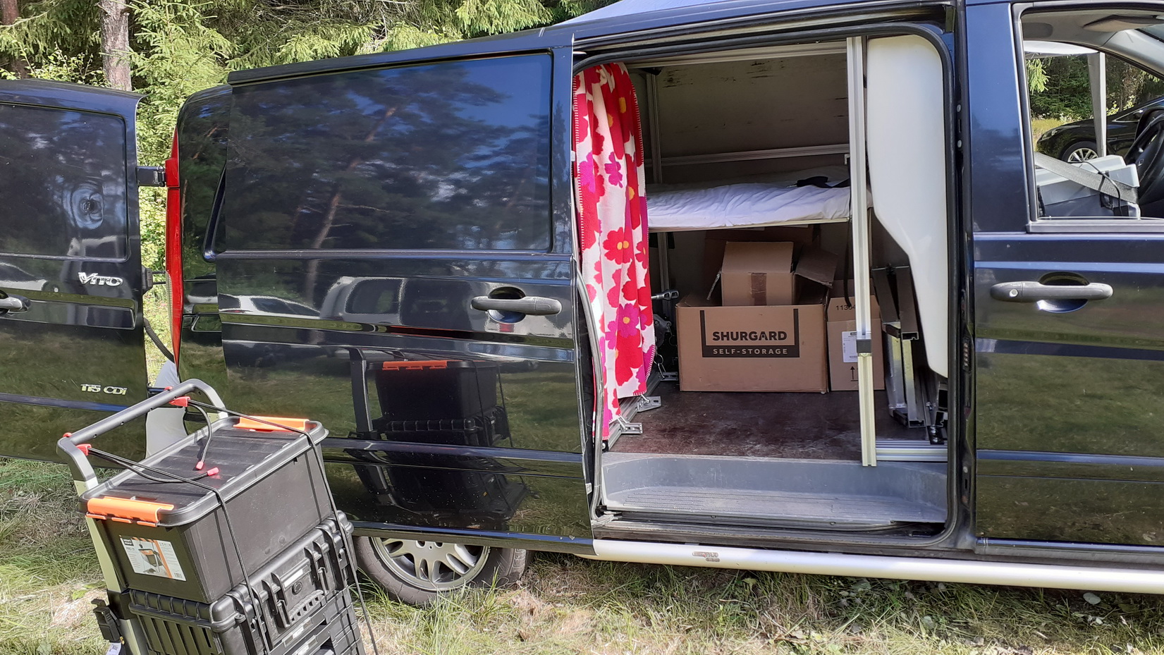

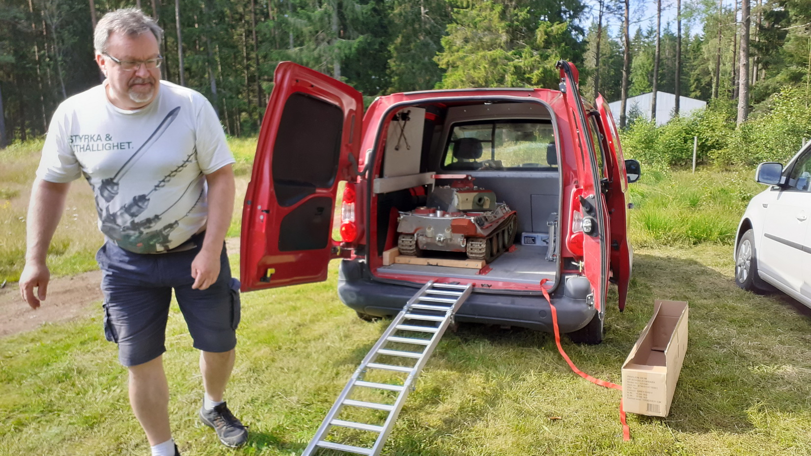

Tack alla för idag! Extra kul att Christoffer kunde ta sig ned. Stort nöje av att studera din finurliga bil och transportlösningar.

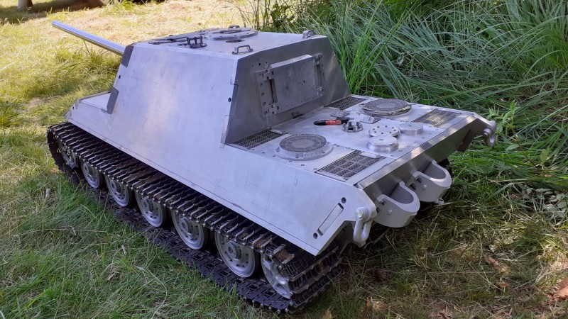

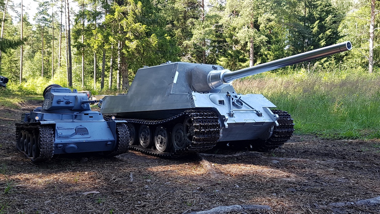

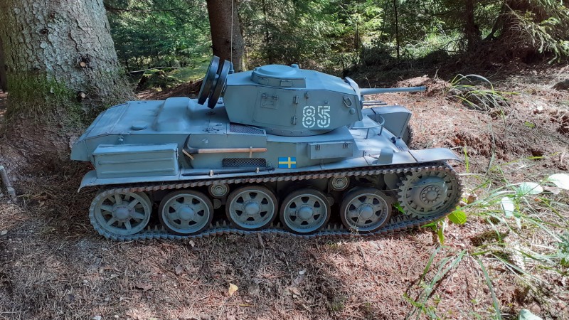

Nej, min 39'a är inte en plastmodell i 1:35, även om det är lätt att tro det, utan i samma skala som Christoffers Jagdtiger.

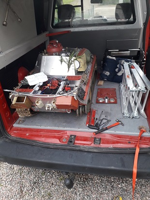

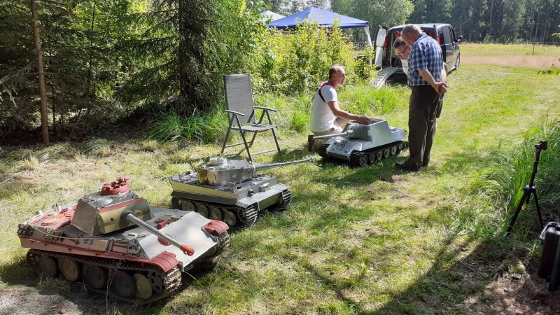

Här kommer det några bilder
Min Panther är lagad också :)
/Anders
1 10.jpg (84.67 KiB) Viewed 2217 times

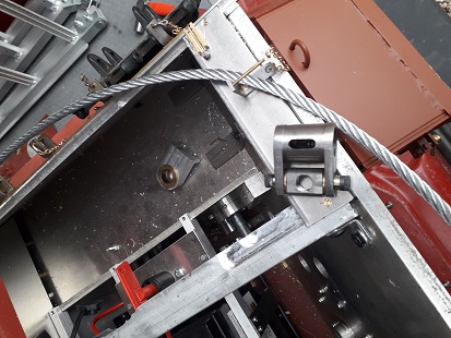

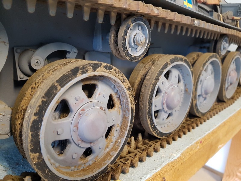

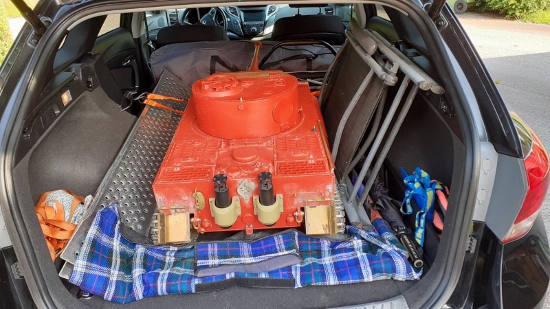

Mitt haveri var samma som förra gången. Nu har jag analyserat närmare och sett att dreven sitter alldeles för långt ifrån varandra. Verkar vara ung 2mm fel. De kuggar knappt i varandra. Det blir till att demontera hela vagnen och borra eller fräsa nya hål för motorfästena. Blir väl avlånga hål då och då går fästena att justera så att dreven kommer lagom långt ifrån varandra. Kan bli bra, men det kommer ta tid innan vagnen är körklar igen.
Jag har klurat lite på diskussionen om elektrisk bandspänning. Det är ju faktiskt inte motorerna som är problemet. Det duger med någon liten motor med drevbox på, bara. Problemet är infästningen av motorn på ett fiffigt sätt och som inte tar upp en massa plats på fel ställe.
