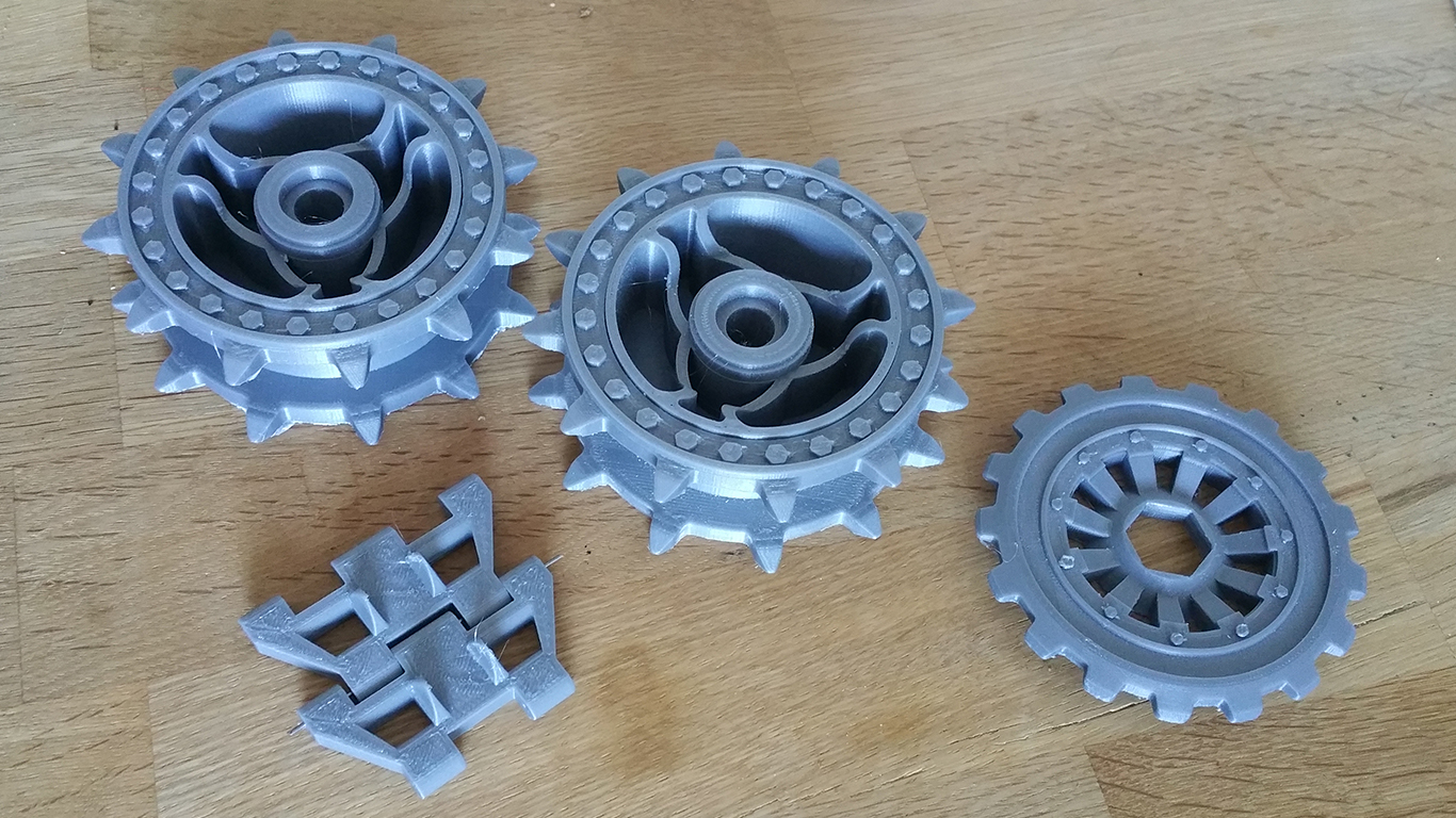

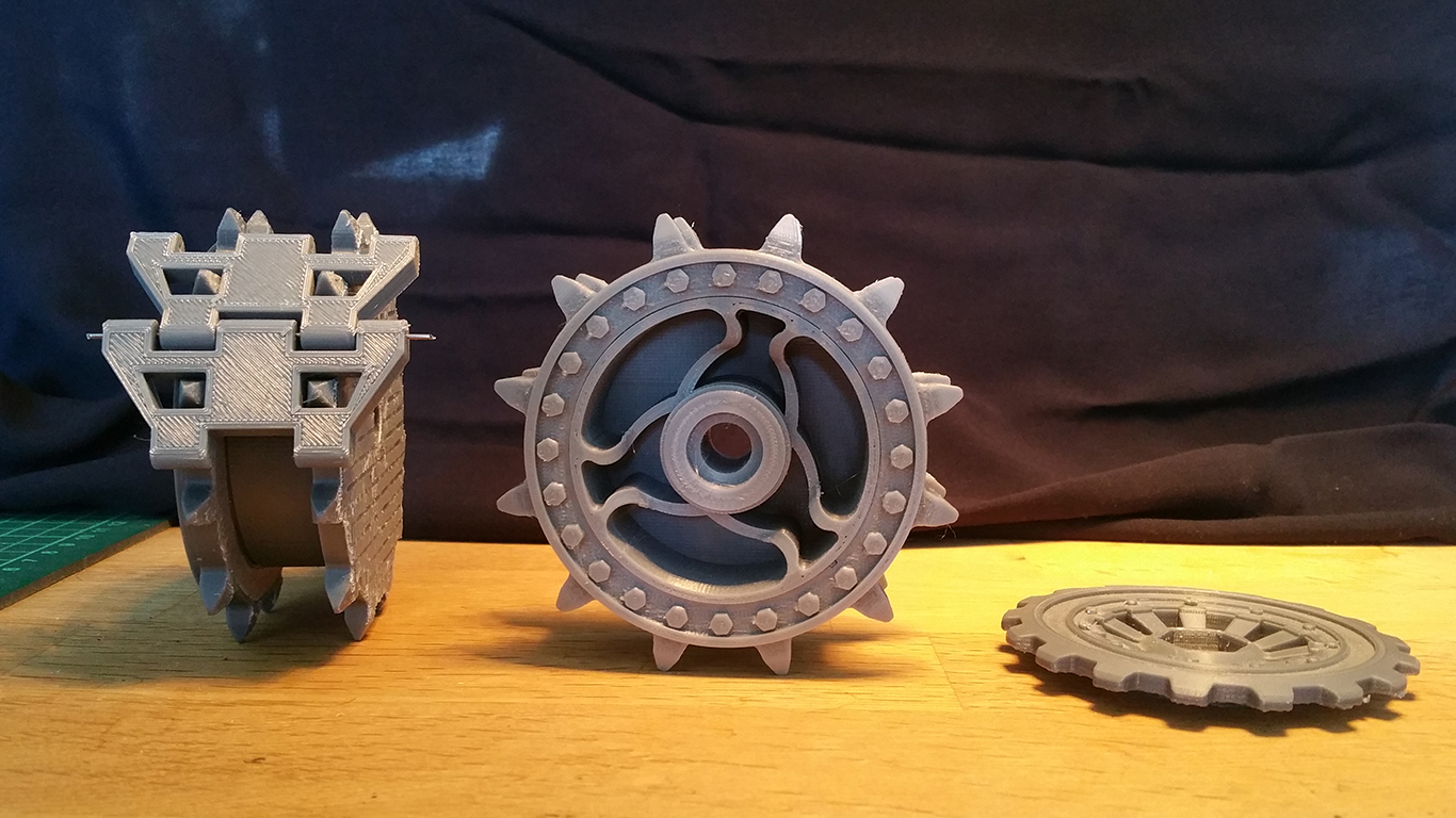

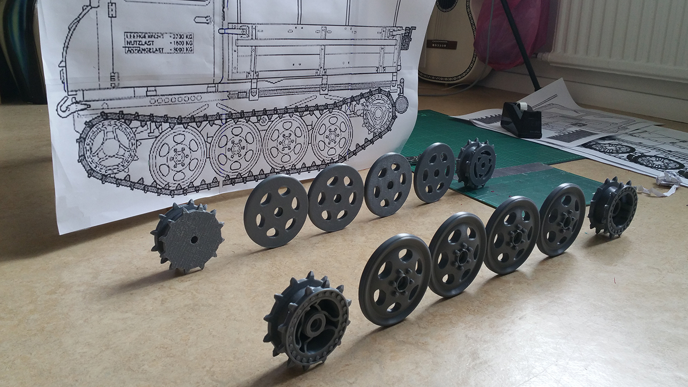

För att sätta skrivaren i arbete började jag med att CAD'a upp drivhjul, spännhjul, bärhjul och bandplattor i FreeCad. Upptäckte snabbt att skala 1/6 är ganska maffig! Som tur är fick allt plats i min Flashforge Finders begränsade byggyta. Ett halvfärdigt drivhjul till min AMX-13 i skala 1/8 längst till höger i bild som storleksjämförelse.
Bandplattorna skrivs ut liggande, med styrpiggarna uppåt. Detta blir starkt och bra, men tyvärr blir bandplattorna utan mönster på undersidan.

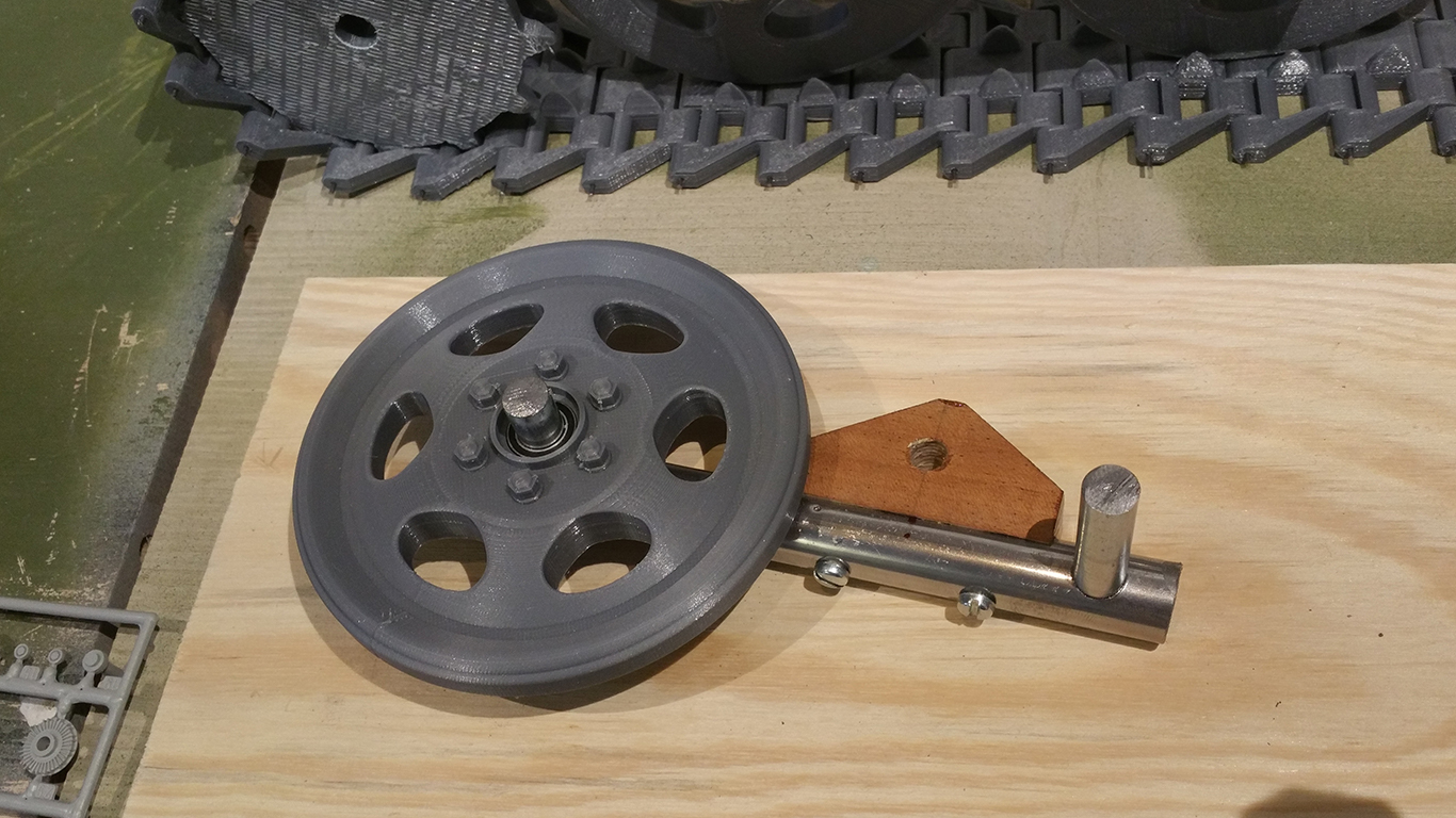

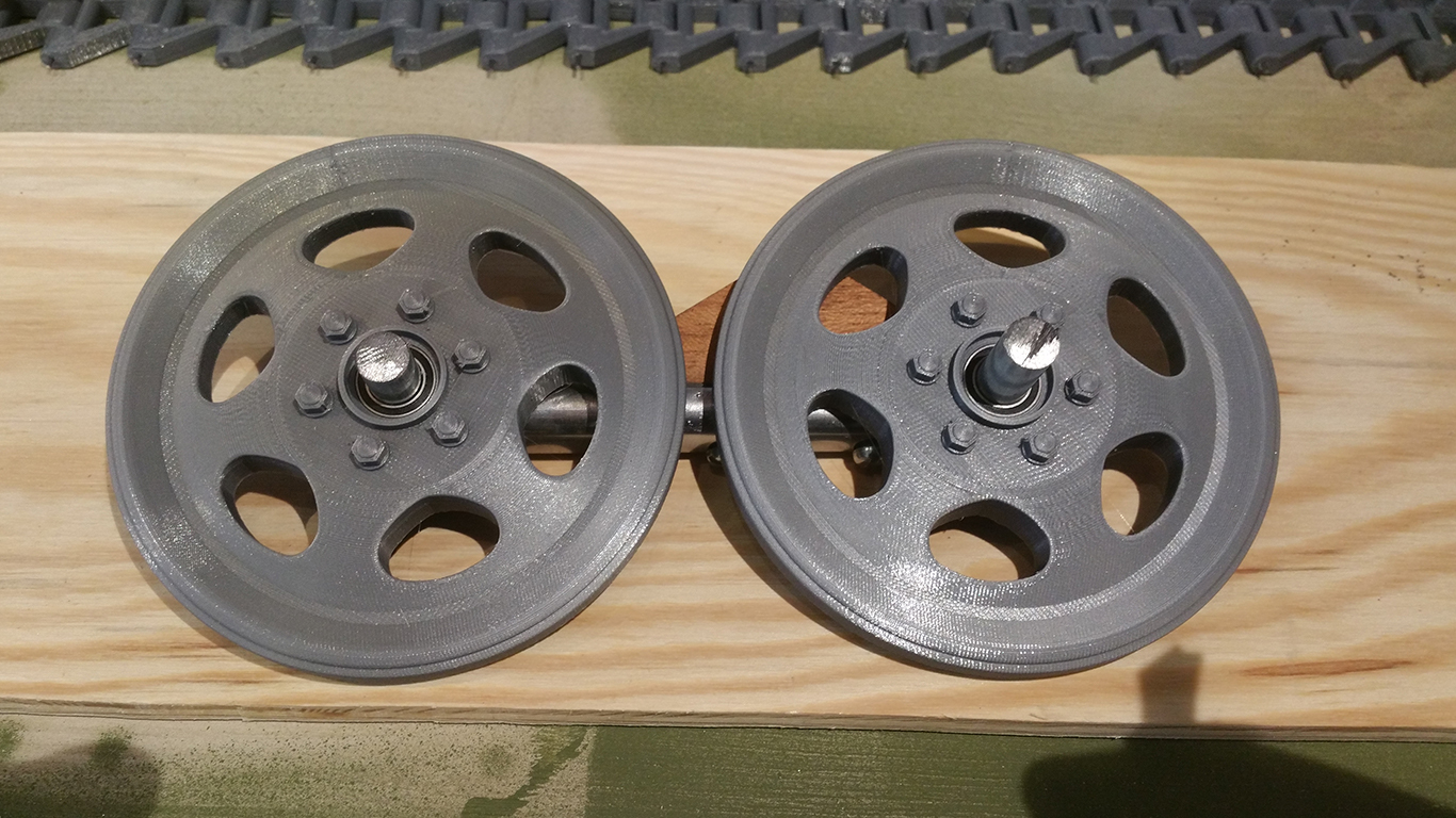

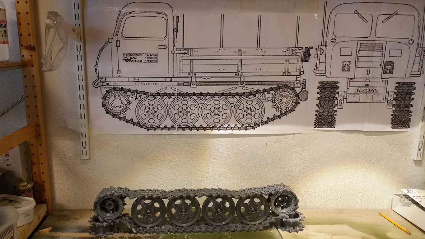

Bärhjulen printades platta på baksidan, istället för konkava/tallriksformade som på originalet. Enklare och tåligare. Bärhjulen är lagrade med kullager på fram och baksidan. Bandplattorna är ca 6,5 cm breda och sammanlänkade med 1,5mm pianotråd, som alla som har försökt kapa dylika vet är näst intill oförstörbara och käkar avbitare till frukost.

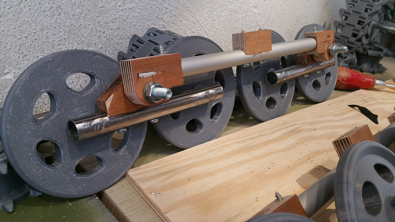

Re: Steyr RSO, 1:6

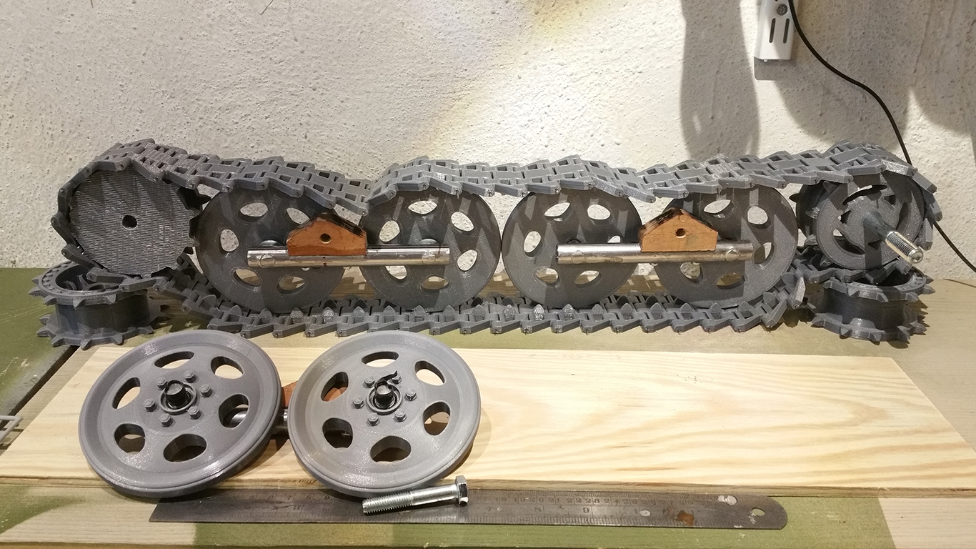

På varje sida sitter fyra bärhjul, parvis fördelade på armar. Ett rör i lämplig dimension letades fram, borrades upp och försågs med genomgående sexkantskruvar. Skruvarna skruvades ordentligt på plats i hålet, som var borrade lite för små. Skruvhuvudena sågades bort och resterna jämnades till för att fungera som axlar för bärhjulen. Ett fäste av tät tjock plywood monterade på röret med dubbla genomgående skruvar.

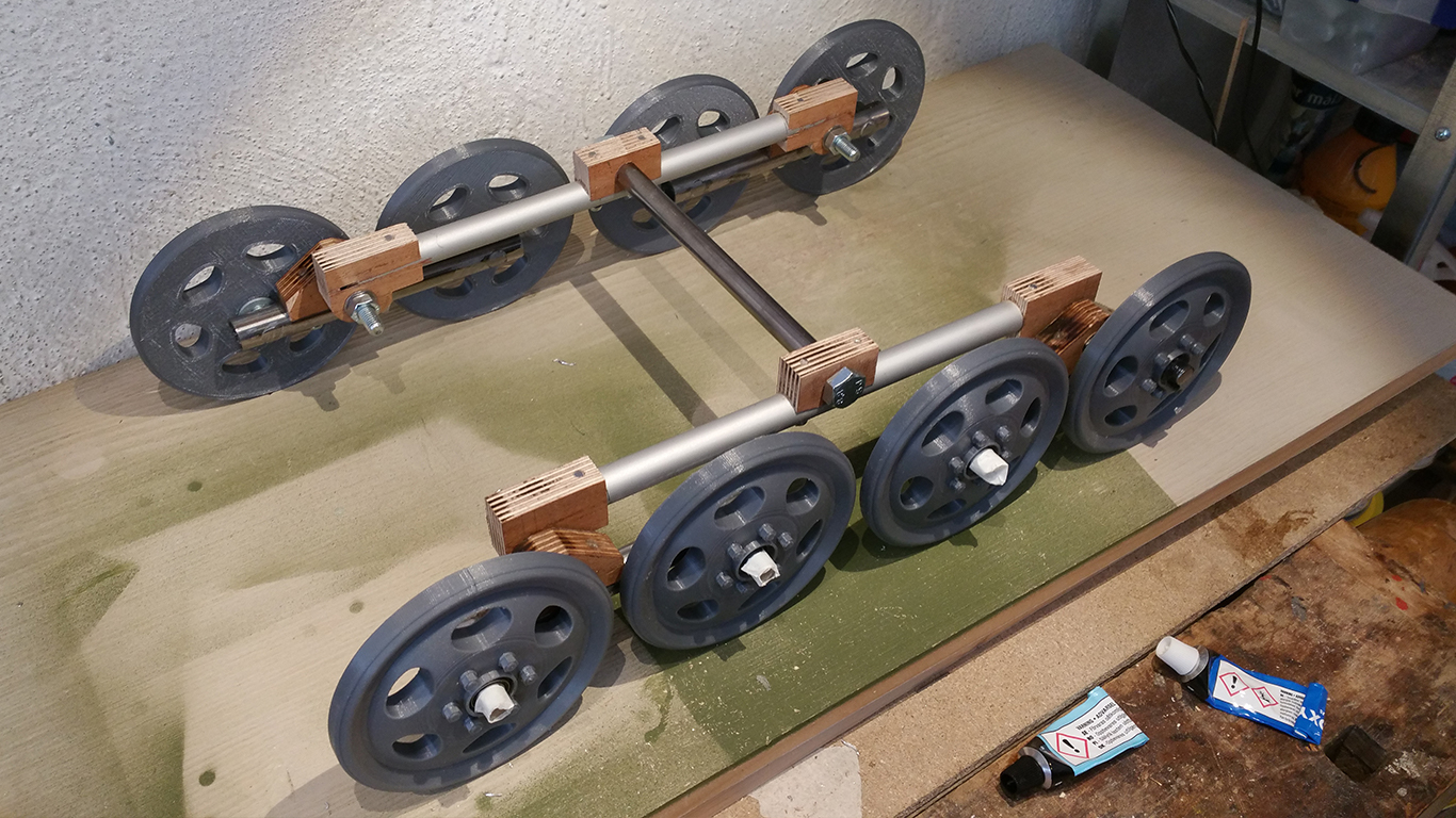

Re: Steyr RSO, 1:6

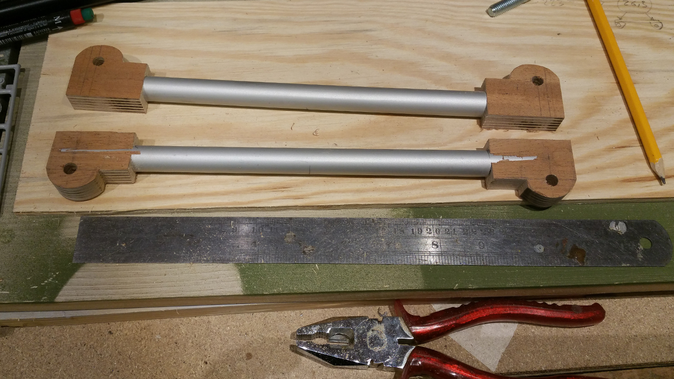

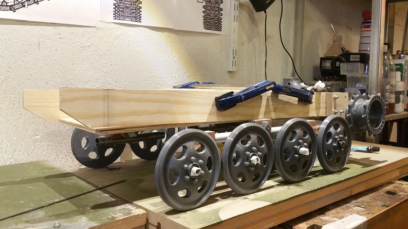

På två nya längre rör monterades fästen för hjulparen samt ett fäste av plywood i mitten. Dessa armar ska löpa längs med vagnskroppen och vara fjädrande i varje ände. En enkel och robust lösning som visade sig fungera mycket bra i verkligheten.
De både sidorna förbands därefter med ännu ett metallrör så att underdelen av vagnen kunde stå på egna bärhjul.

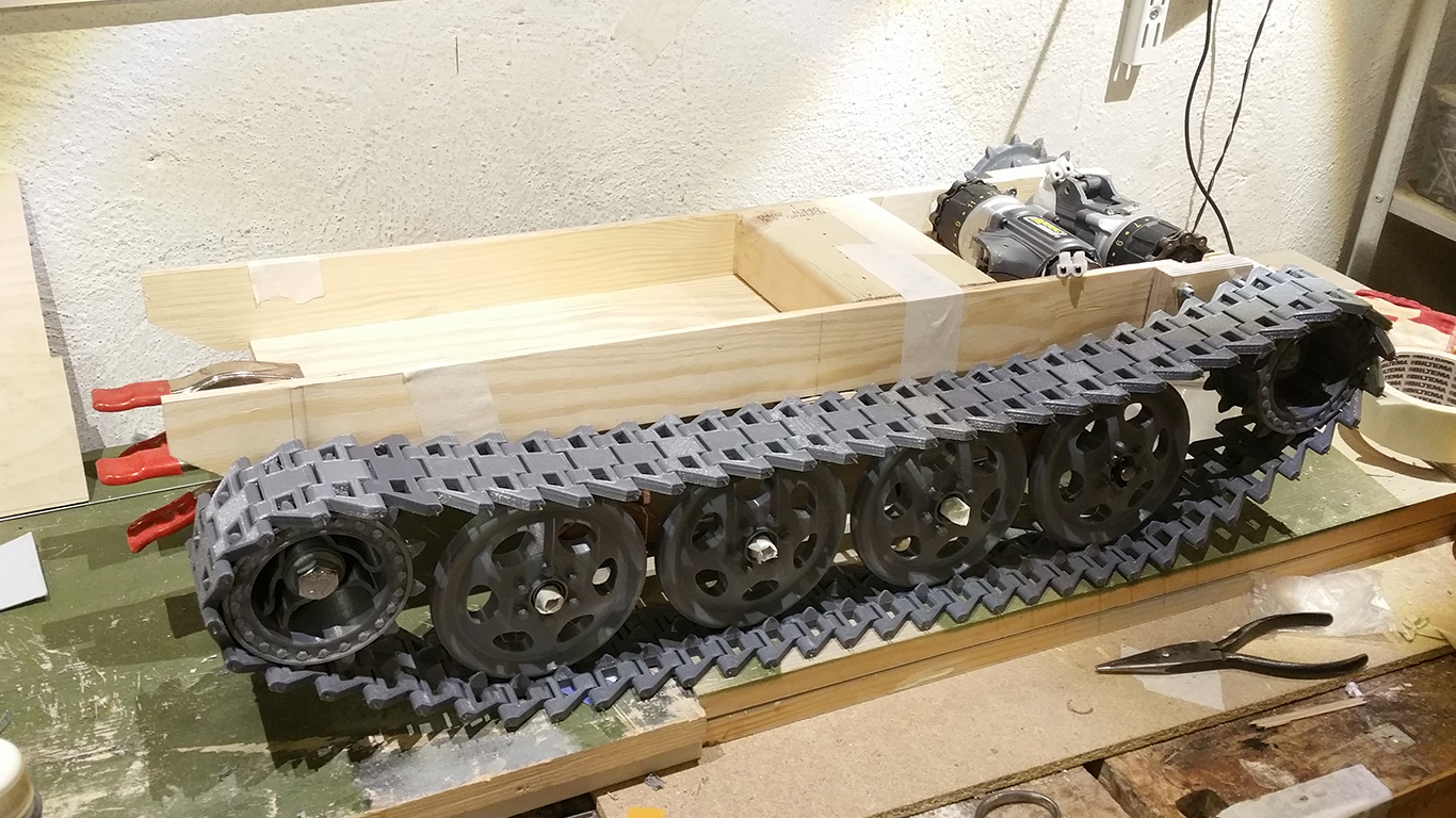

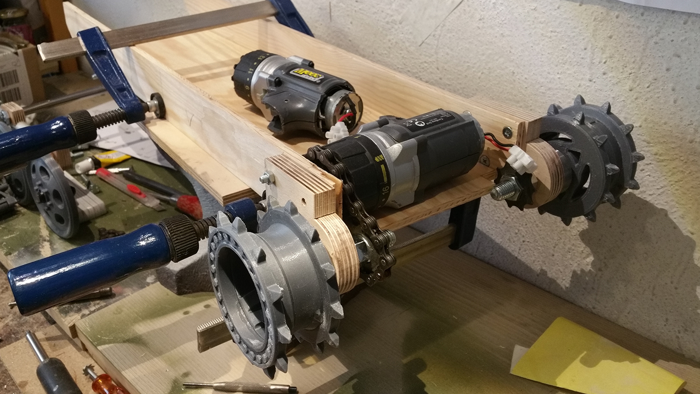

Härnäst var det dags för skrovet. Jag använde 6mm plywood, ovanligt tunt för stridsvagnsbygge, men chassits smala format innebar att jag behövde utnyttja bredden maximalt för att få plats med drivningen. Motorerna är av samma sort som i tidigare projekt - skruvdragare på 12v och 15Nm, köpt till kampanjpris på Jula. Drivningen är cykelkedja och plastdrev från en cykelväxel. Drivaxlarna består av 12mm sexkantskruvar, den största dimensionen jag använt som drivaxlar hittills, men det kändes lämpligt för ett fordon i skala 1/6. Funderade lite och bytte sedan ut drivaxelns lilla plastkugghjul mot ett större i metall. Det ger en smula utväxling från skruvdragarna. Det innebar att en hub måste skapas mellan M12-muttern och drivaxeln. Efter lite cadande och experimenterade kunde jag printa en variant med bra passform.
Vi drar vidare; det är ändå söndag eftermiddag.
