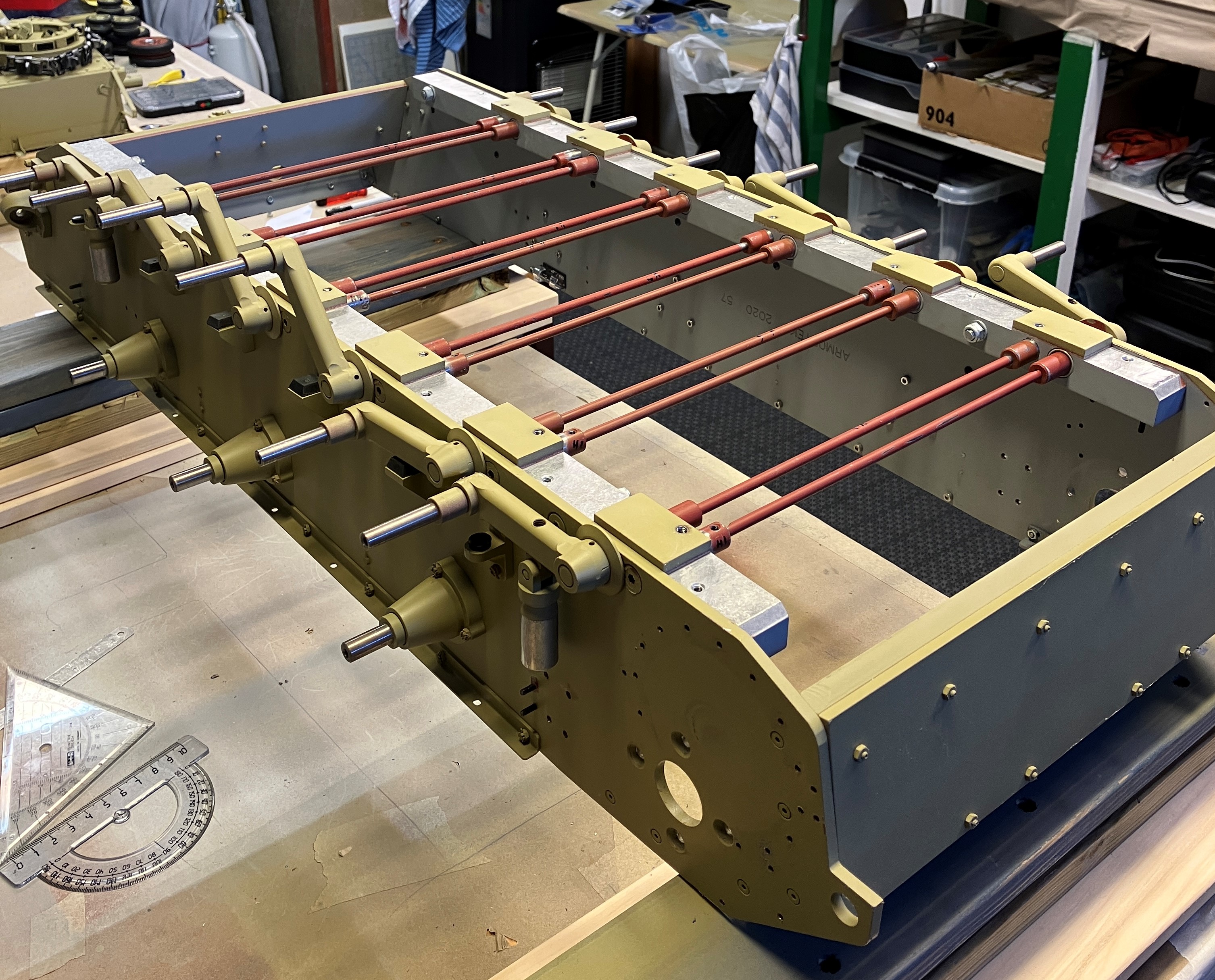

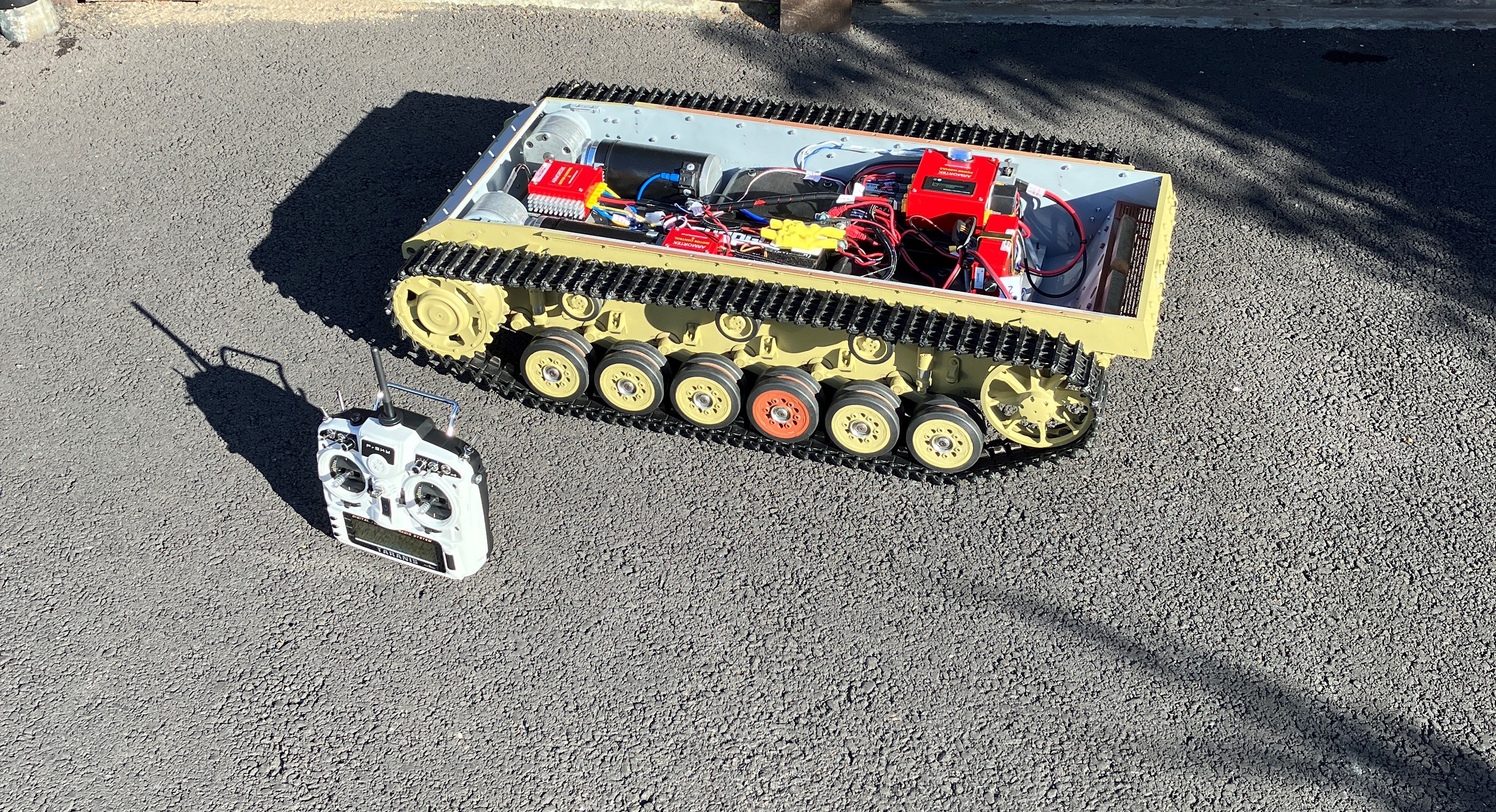

Efter en evighet "känns det som " tror jag att jag fått till fjädringen.
Mycket struligt system , tycker jag (dock mitt första Armortek )

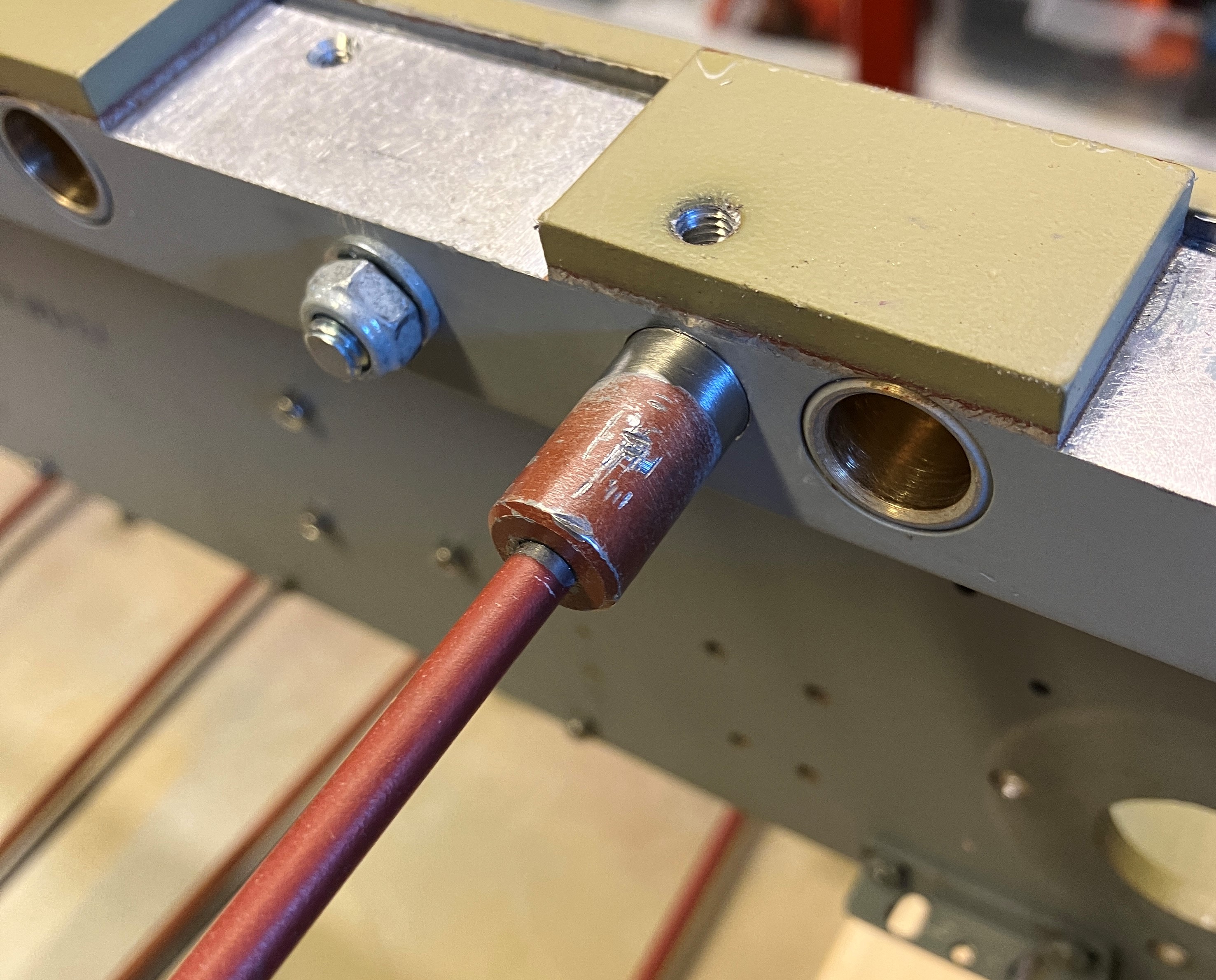

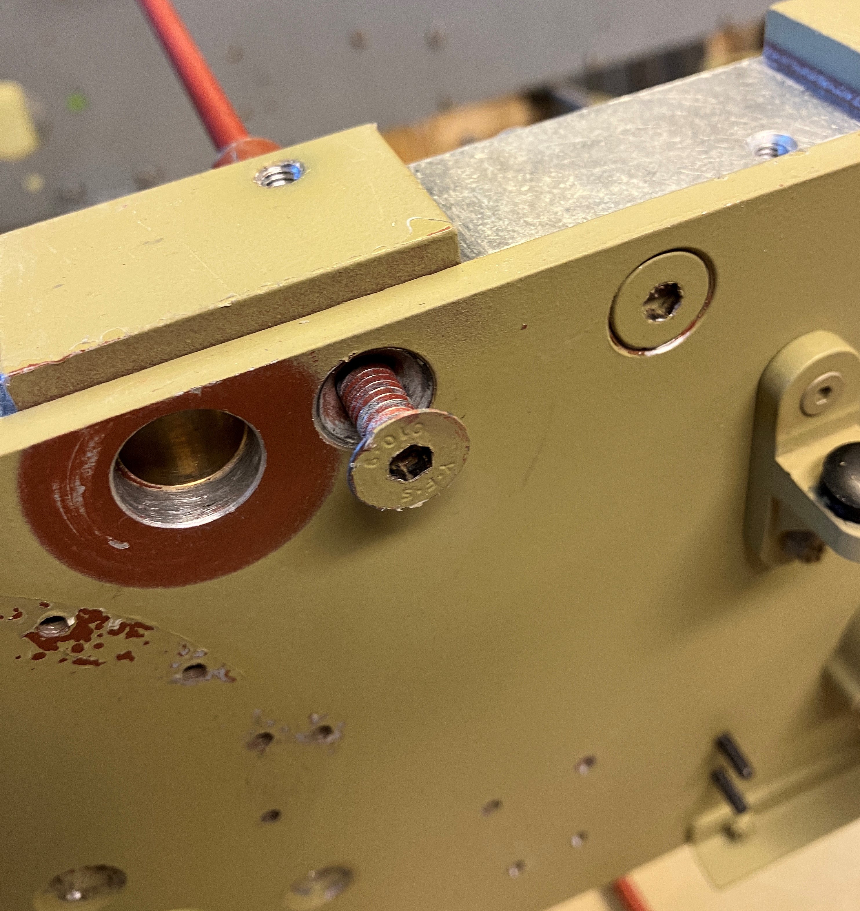

Efter Christoffers tips o råd blev det en klar förbättring , dock kunde jag inte få till en
rejäl låsning på änd-styckena och samtidigt få en fjädringsrörelse . M6 axial skruven orkade inte hålla emot. Min lösning blev en jag faktiskt funderade på redan i början av projektet
mäta ut var m5 stoppskruven når änd-stycket och plana av det där , sen planades stopp skruven
efter det verkar det som om det håller emot. Har ju dock inte kört så långt eller länge.

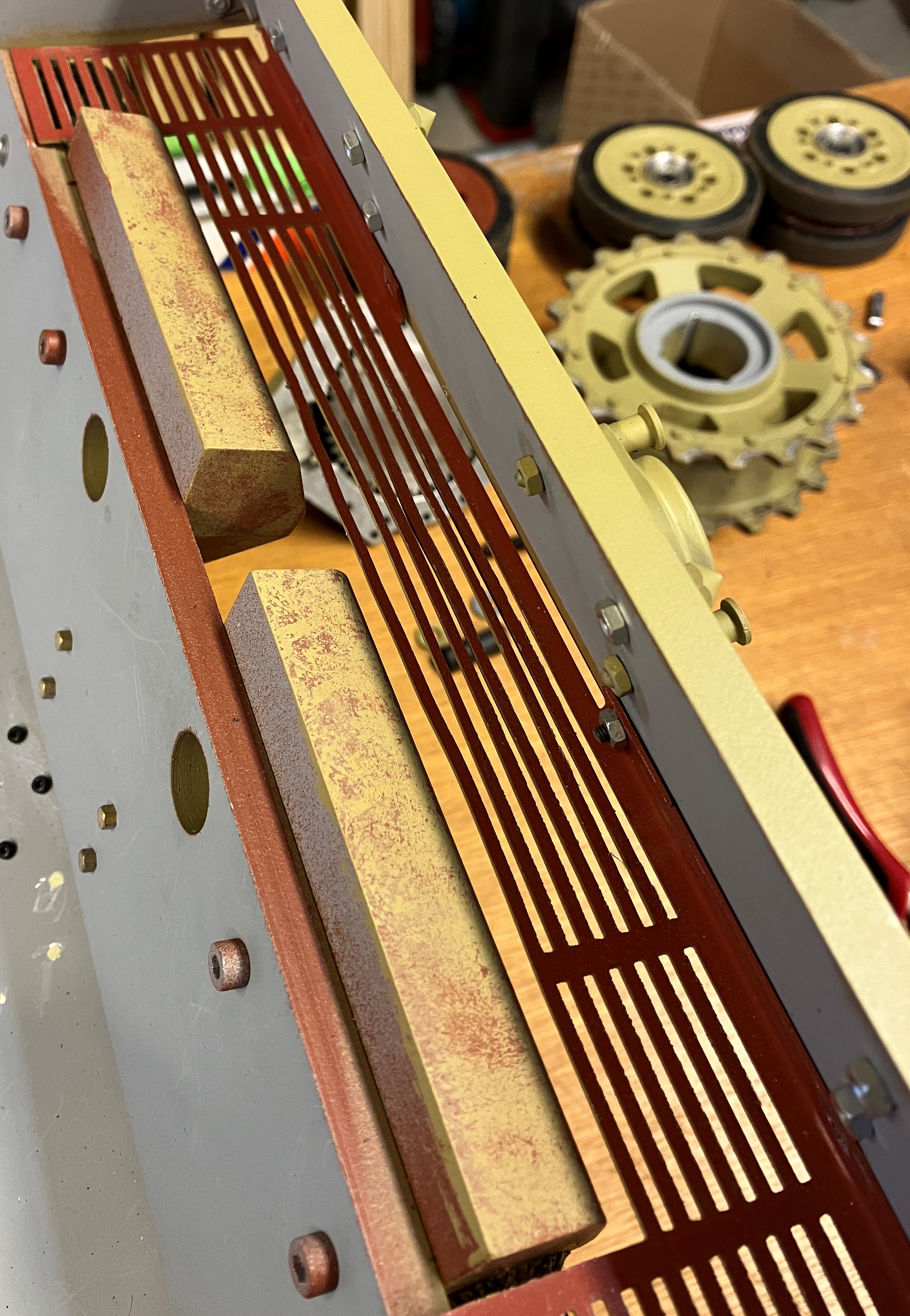

Fick justerat gallret ovanför ljuddämparna , som jag tryckt ihop rätt
bra i mitt försök att hålla vagnen . Då den gled på sidan. Kollat över alla bär-arms vinklar "intakta " , lite lås vätska på stopp skruvarna .

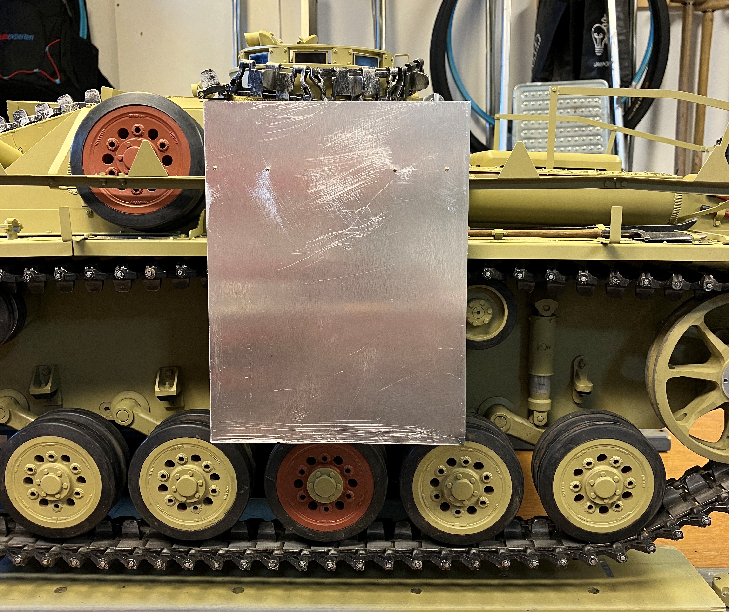

Liten update , Schurtzen på g Sista bilden tyvärr bara med mall på fram skölden
Har varit lång väntan att få komma ut i garaget .
Nu är han på G igen.
Snyggt Björn jag har sett vilket jobb du lägger ner på research innan du skrider till verket.
Underbar vagn! Väldigt speciell med de stora sköldarna. Synd att de nästan helt döljer den fina Stugen bara.
