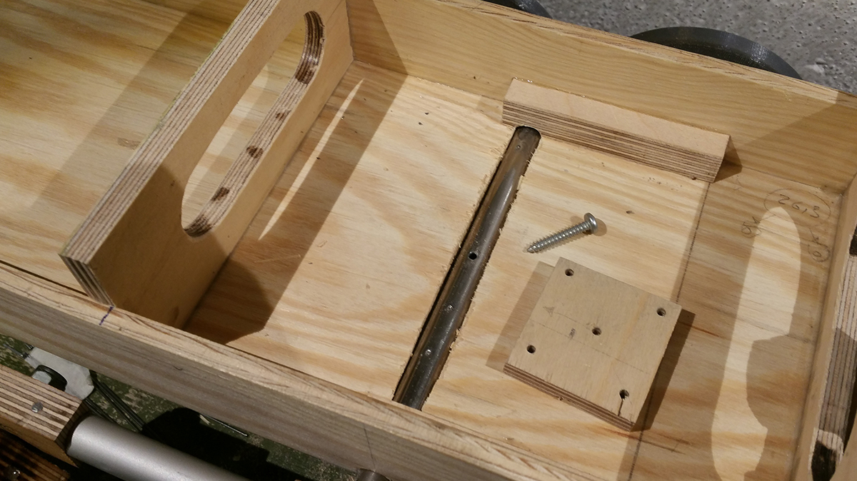

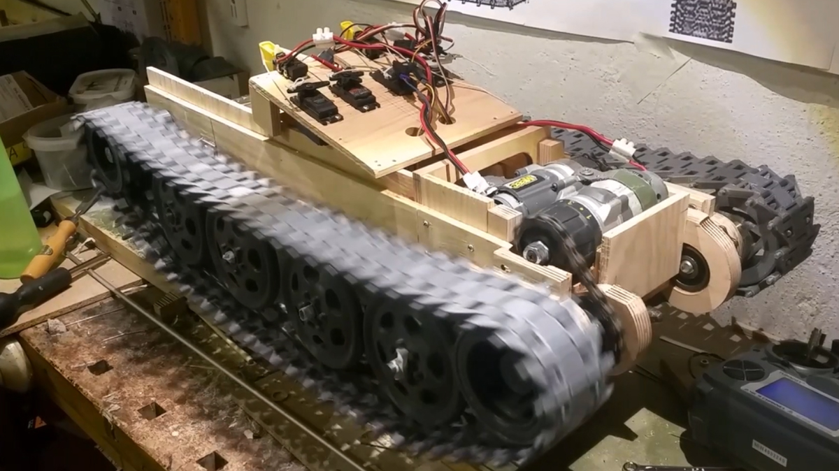

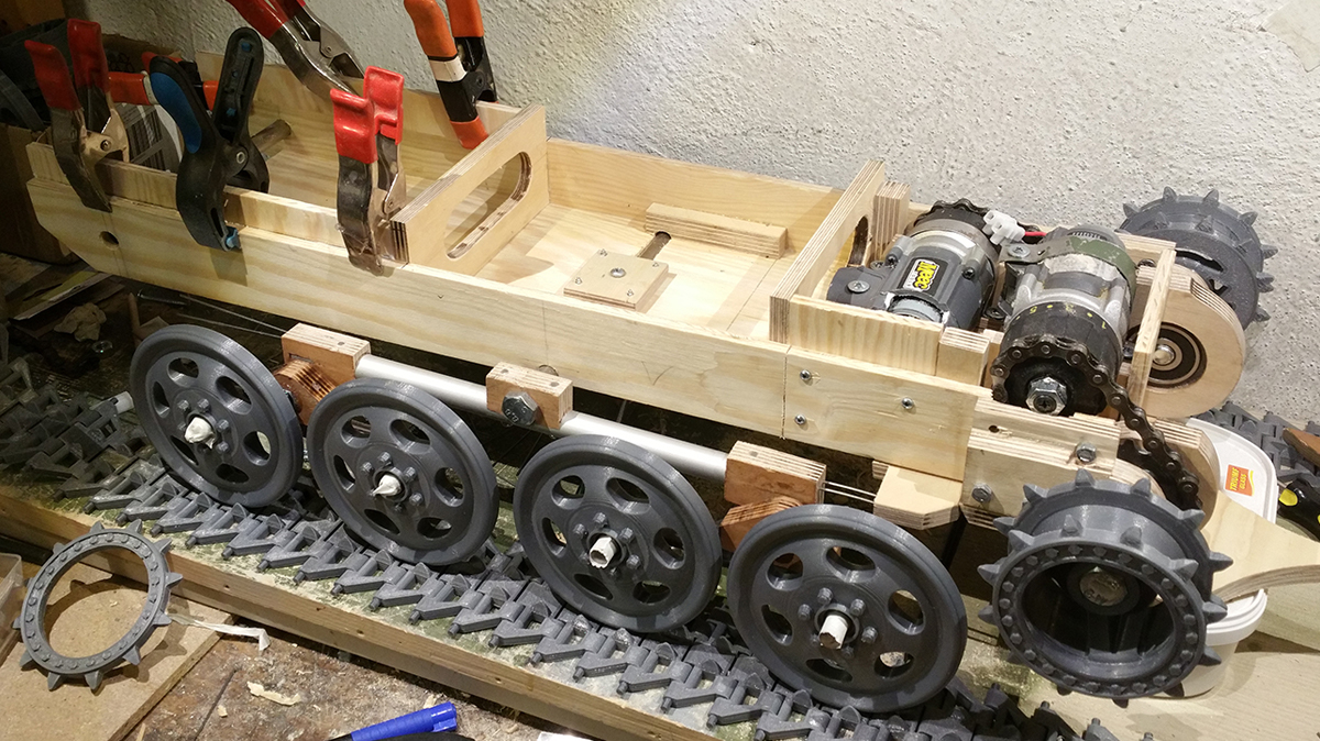

Här syns tydligt hur mittenröret är försänkt i chassit. I verkligheten såg det ut på ett liknande sätt, med en tunnel som röret löpte i. Oklart om det fanns någon typ av stötdämpning här, men jag tror inte det.
RSO 016.jpg (528.99 KiB) Viewed 3574 times

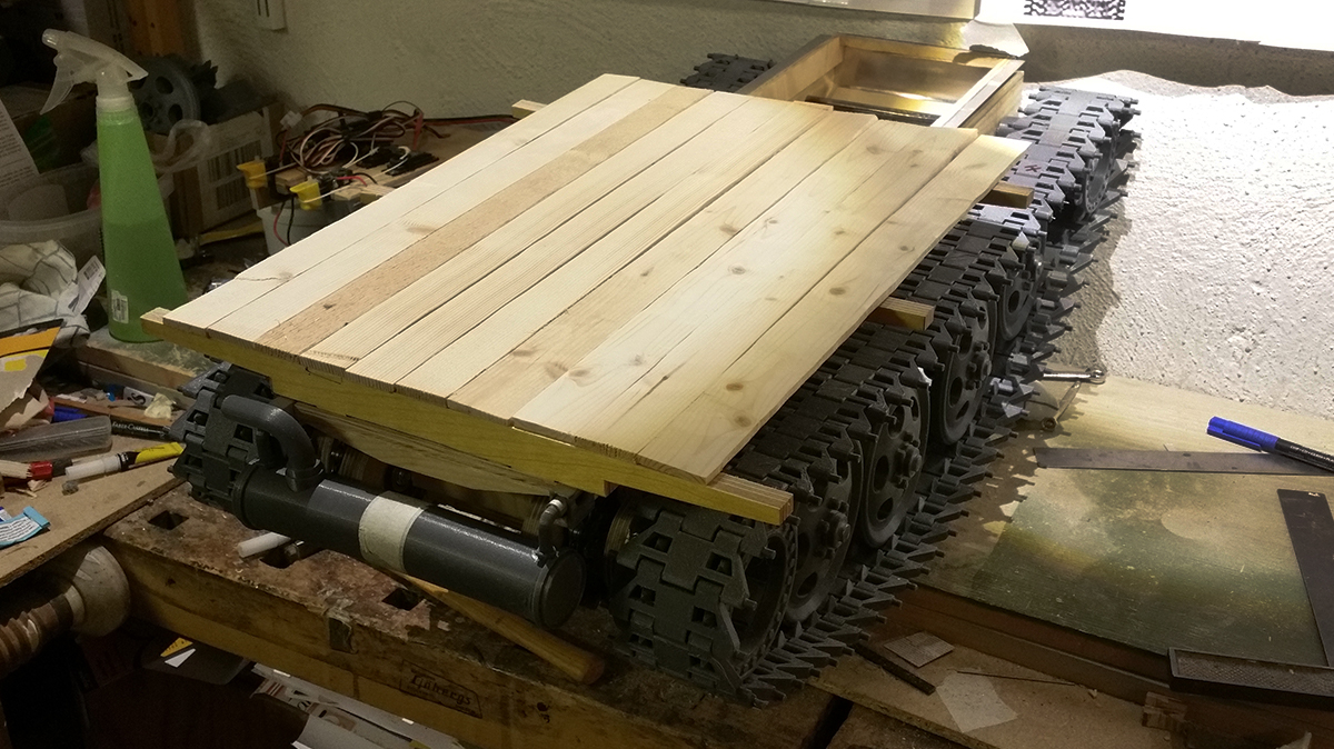

I bild nr två är röret fäst ordentligt i chassit med en platta över.
RSO 017.jpg (677.88 KiB) Viewed 3574 times

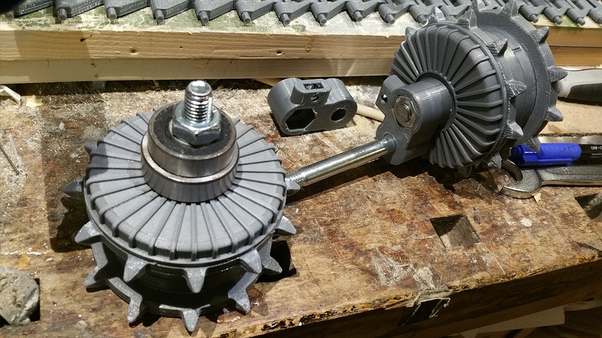

Därefter följer en närbild på spännhjulen (som alltså också har drivkransar, trots att de inte driver.) Två kullager är monterade på ett av spännhjulen - detta är bara för att pressa fast sexkantskruven som agerar axel, de har inget att göra med spännhjulen i övrigt!
RSO 018.jpg (690.84 KiB) Viewed 3574 times

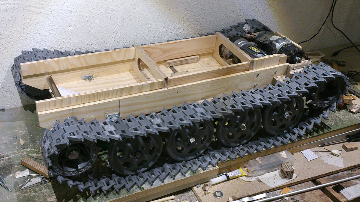

På fjärde bilden kan man se vagnen stå på sina band för första gången!
RSO 019.jpg (867.84 KiB) Viewed 3574 times

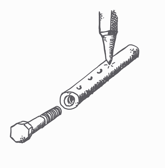

Längst fram (vänster) löper ett metallrör tvärs över chassit. Det utgör infästningen för spännhjulen. Genom att göra små gropar i röret med en körnare skapar man möjlighet
för en skruv att fästa inne i röret - se bild nedan:
RSO 019-3.png (85.53 KiB) Viewed 3574 times
På sista bilden syns en variant av fartreglage, nämligen avtryckarna till skruvdragarna som manövreras med servon. Funkar som ett bra substitut om inga fartreglage finns till hands för att
testa motorerna och drivningen. Hans har konstruerat en bra mycket snyggare variant för sitt Universal Carrier-bygge!
RSO 019-2.jpg (418.61 KiB) Viewed 3574 times

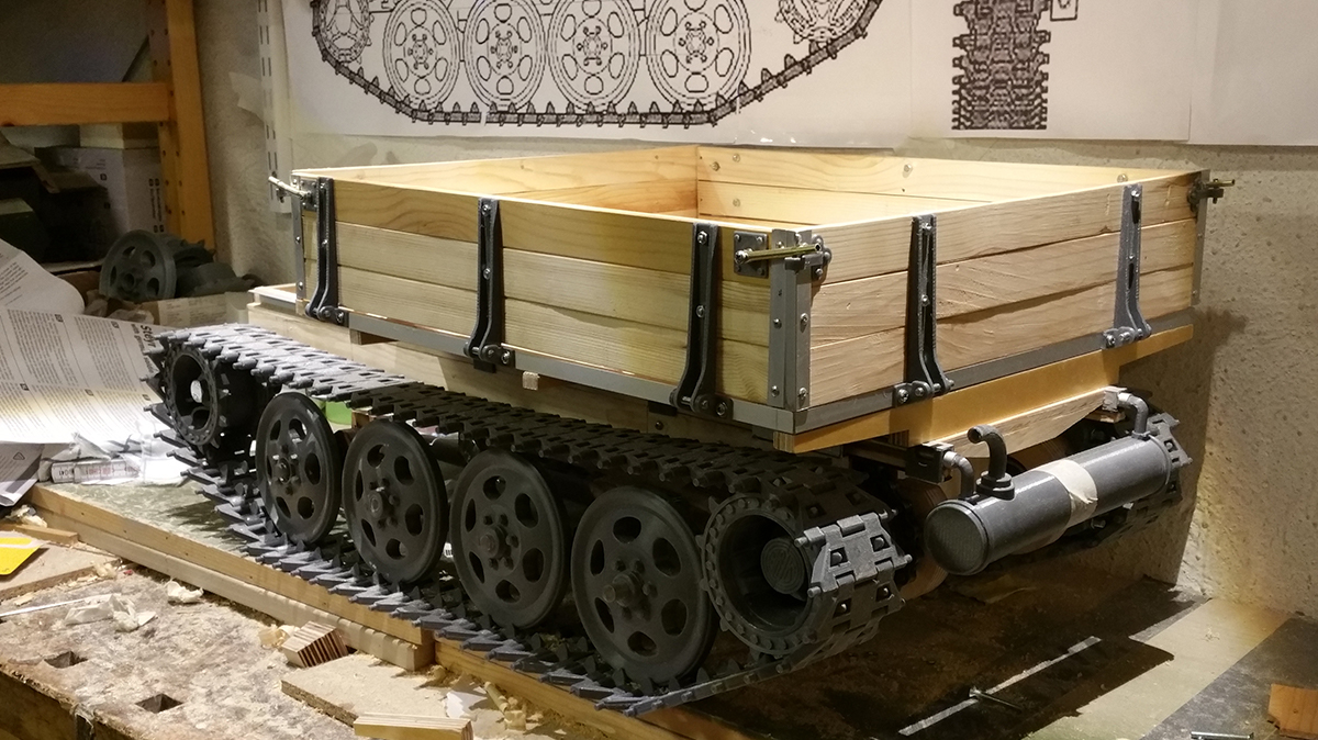

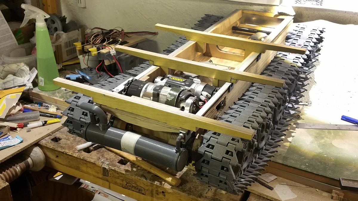

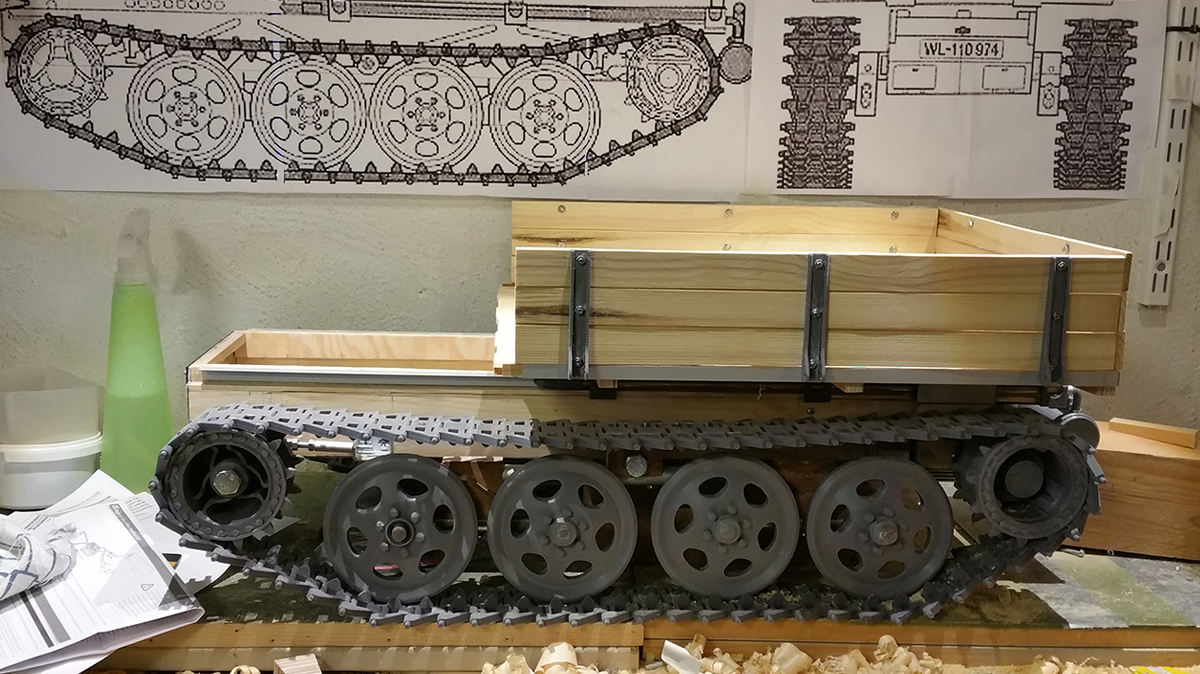

Raskt vidare till flaket! På första bilen kan man se underredet, de tre tvärgående balkarna som håller flakets botten på plats. En 3D-printad ljuddämpare har också kommit på plats. I förlagan var det inte ovanligt att se (och höra) en RSO där ljuddämparen saknades. Detta berodde inte på att man tyckte att vagnen var för tyst i originalutförande, utan på dämparens strategiska placering - i vägen för såväl flakets nedfällbara lem och klättrande soldater som de vagnar, kanoner och släp som kunde kopplas på bandtraktorn.
RSO 020.jpg (668.86 KiB) Viewed 3567 times

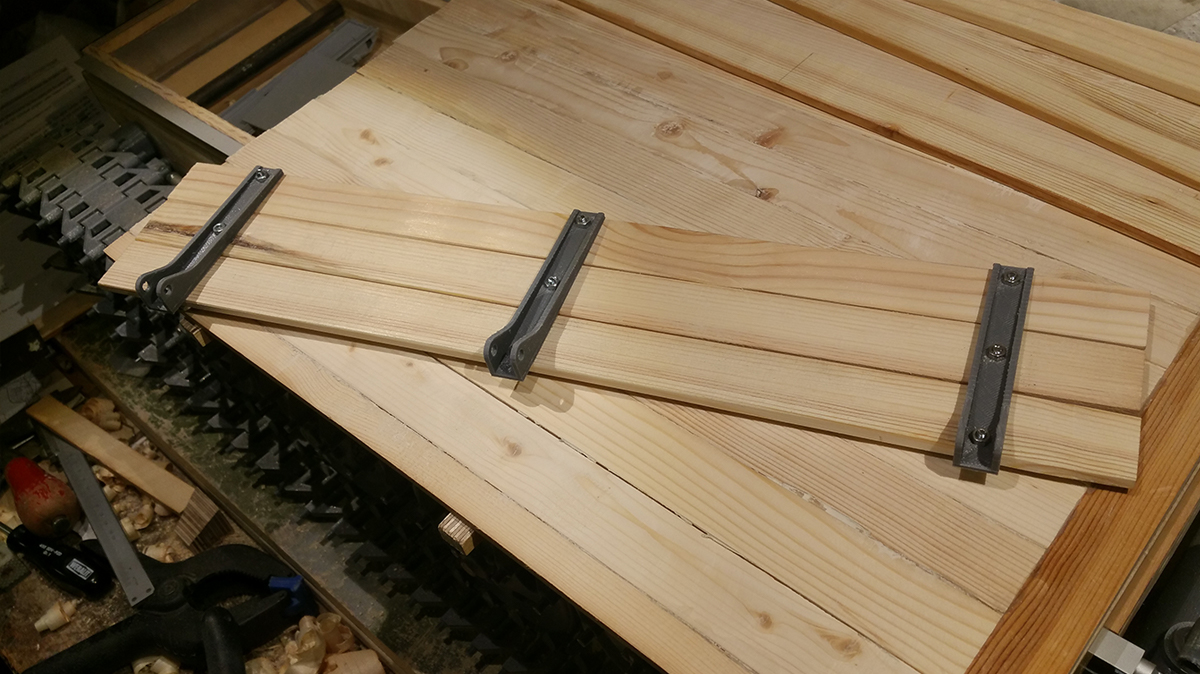

Ett av flakets sidor monteras ihop med 3D-printade beslag som skruvats på plats. M3 skruv och mutter är kanske i största laget, men funkar.
RSO 022.jpg (530.56 KiB) Viewed 3567 times

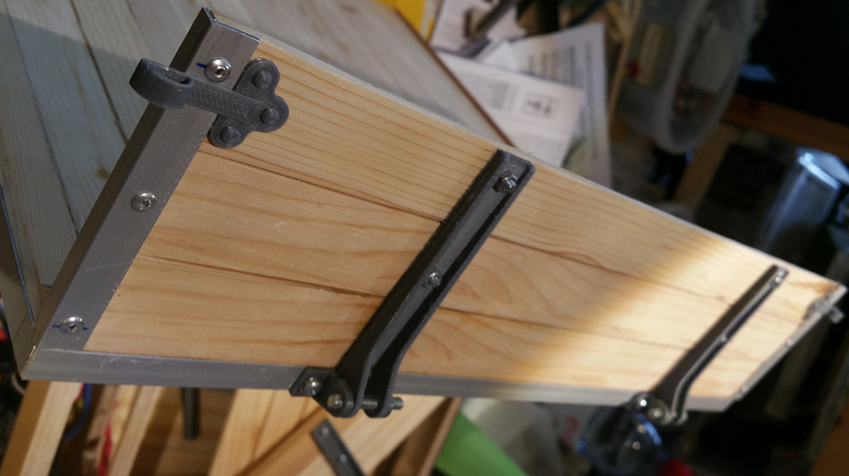

Närbild på flakets beslag. En ögla fäst i kanten kommer agera hållare för låsarmen. Kanterna klädda med aluminiumprofil.
RSO 025.jpg (400.87 KiB) Viewed 3567 times

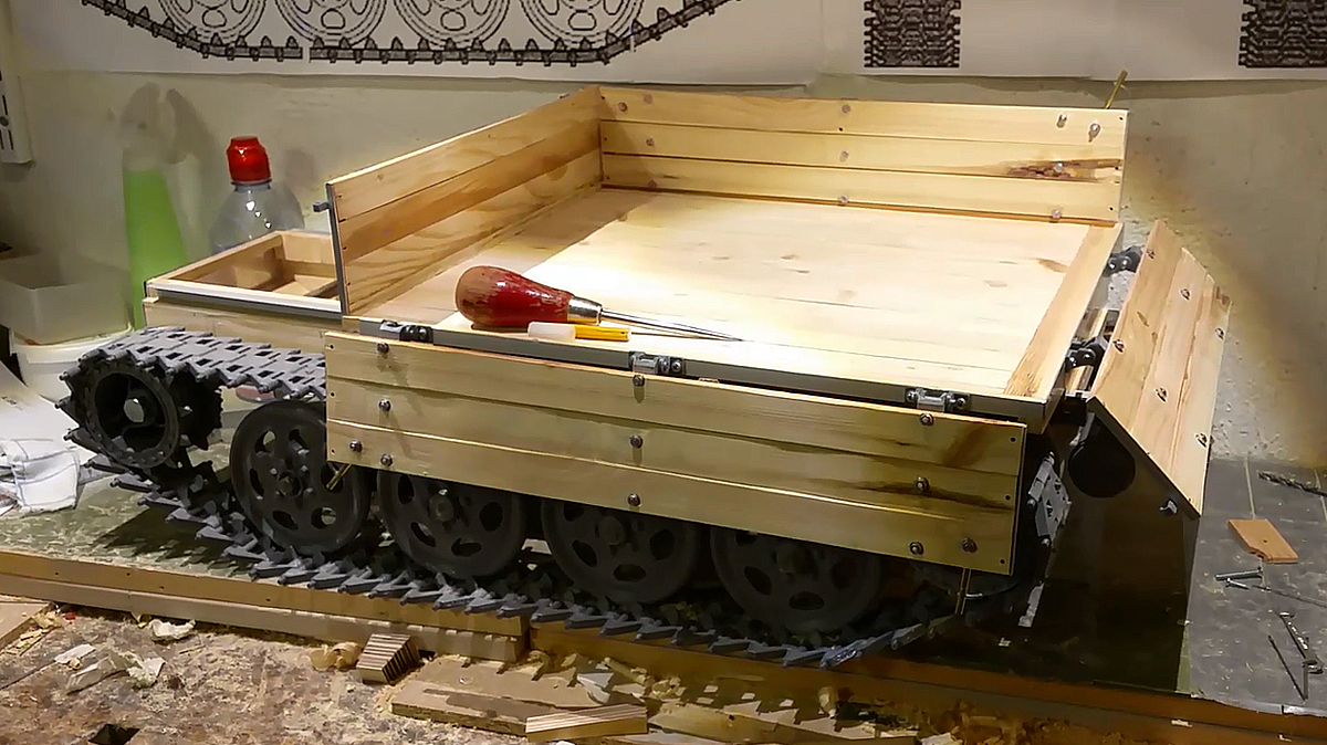

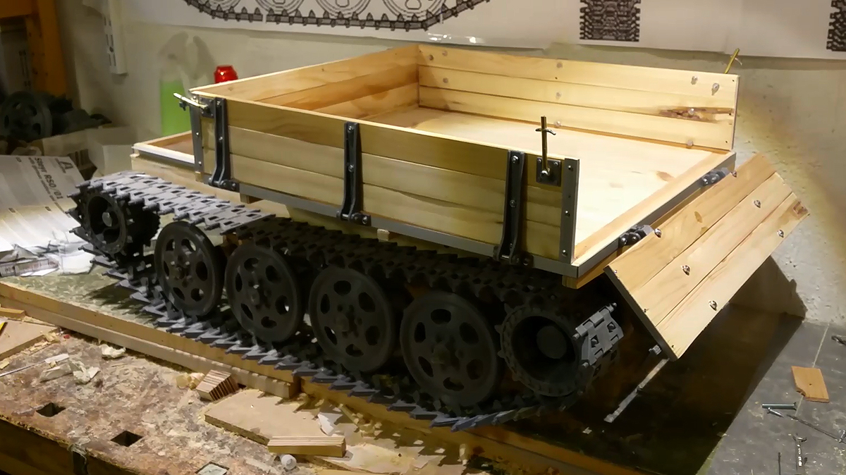

Hela flaket är hopmonterat! Börjar ju likna ett fordon nu! Roligt att göra var det också. :)
RSO 026.jpg (583.55 KiB) Viewed 3567 times
Bakre lemmen är nedfälld. Gångjärnen består av 3D-printade delar som länkas ihop av en stadig skruv, som skruvats på plats innan huvudet tog bort för ett renare utseende.
RSO 027-2.jpg (522.66 KiB) Viewed 3567 times

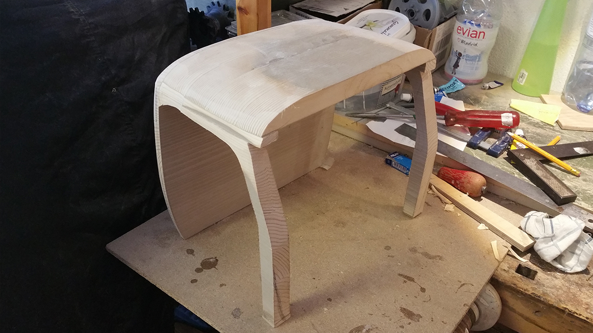

För länge sedan skulle jag göra mig av med en IKEA-bokhylla. Det innebar att den fraktades till garaget där den demonterades. Flera av bitarna har kommit till användning i andra sammanhang och nu var det dags igen! Träet är mjukt och lättarbetat, vilket underlättar när hyttens bulliga form ska fram. Man får nästan se upp så att man inte avverkar för mycket.

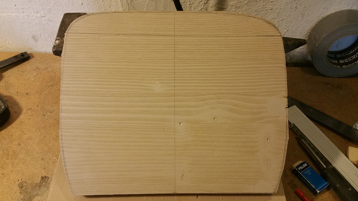

Först gällde det att skissa upp en form. Här ser vi baksidan av hytten, den klart plattaste delen.
RSO 028.jpg (484.71 KiB) Viewed 3559 times

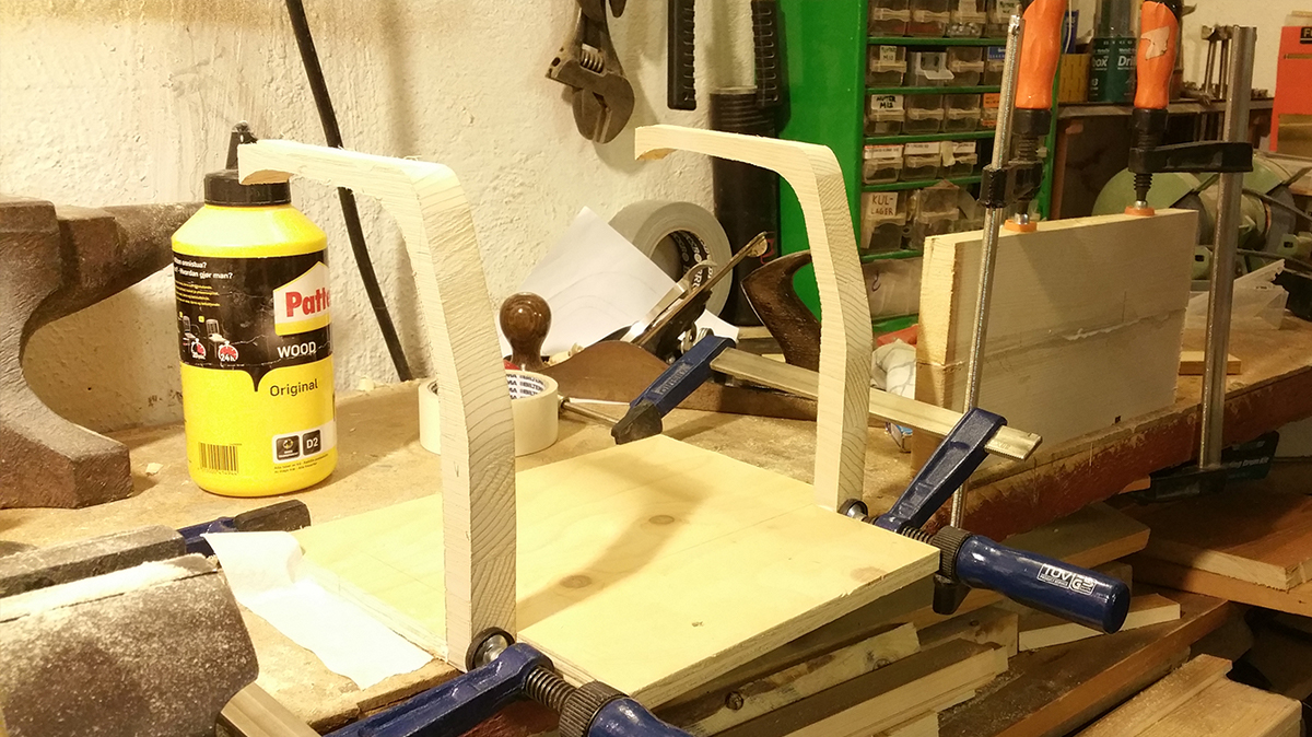

Därefter skapades sidorna och A-stolparna.
RSO 029.jpg (653.09 KiB) Viewed 3559 times

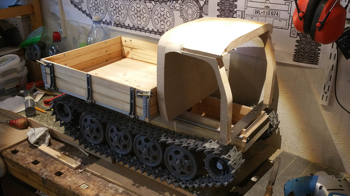

Taket på plats.
RSO 030.jpg (524.25 KiB) Viewed 3559 times
Test-passar på chassit. Ser ut att gå åt rätt håll!
RSO 031.jpg (608.64 KiB) Viewed 3559 times

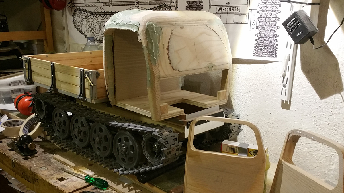

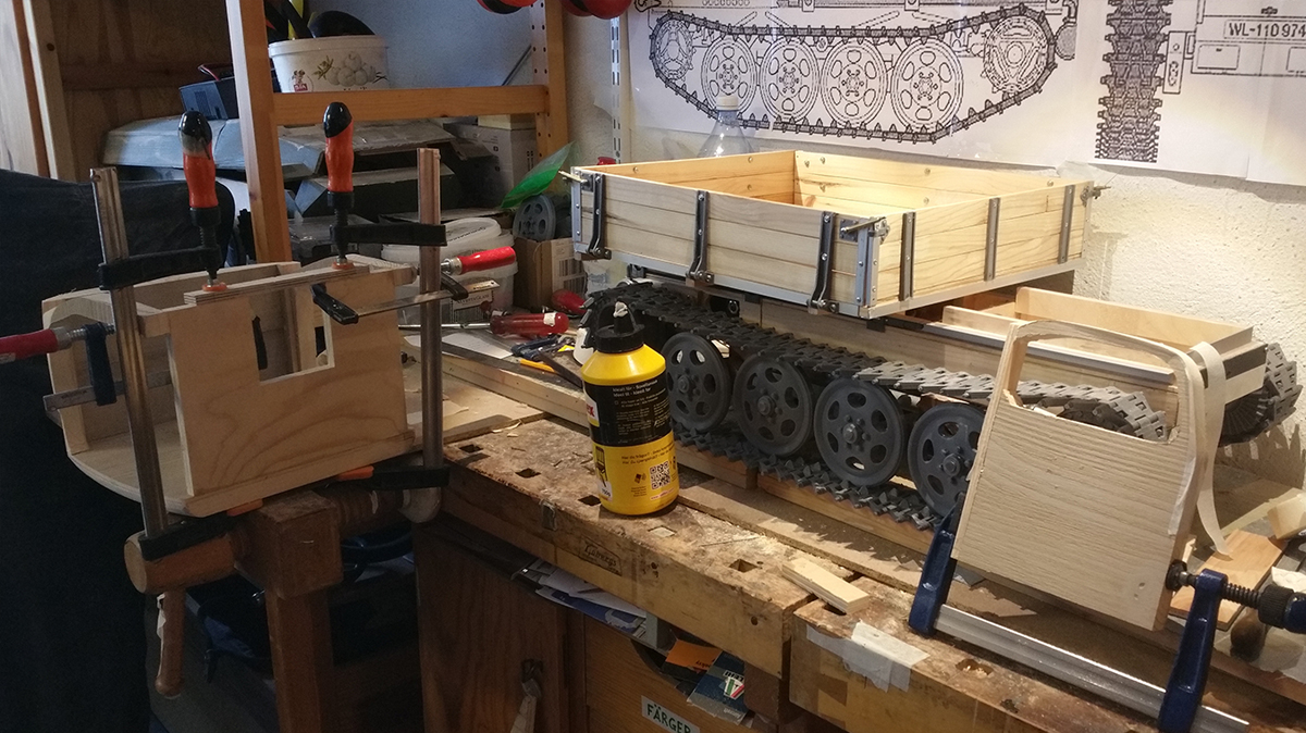

Dörrarna på limning tillsammans med hytten. Hade jag gjort om den här proceduren igen hade jag helt klart sett till att få hyttens utvändiga former klara först och sedan sågat ut dörrarna. Nu blev det ett tålamodsprövande testande och slipande för att få bitarna att passa.
RSO 032.jpg (645.58 KiB) Viewed 3559 times

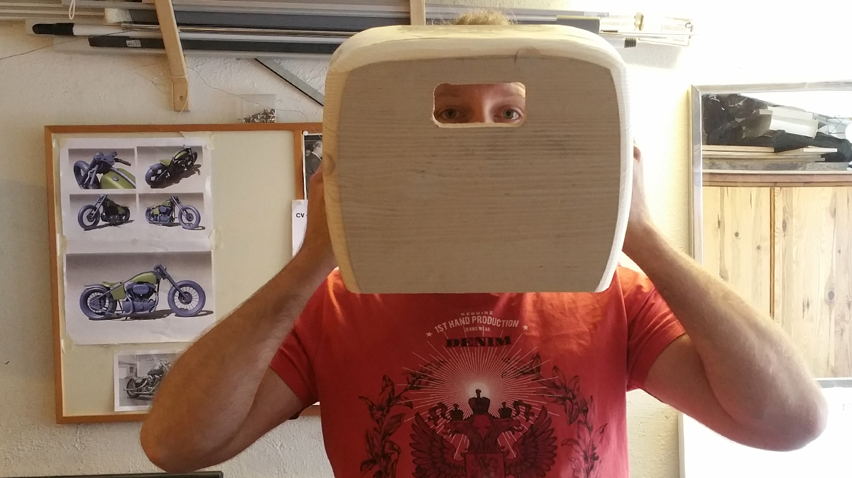

Det är svårt att uppskatta storlek utifrån bilder, men jag fick plats med huvudet i hytten!
Ser ut att ha varit en varm och skön dag också med öppna garagedörrar. :)
RSO 033.jpg (530.51 KiB) Viewed 3559 times
Hyttens former kan anas på den här bilden. Mycket spackel gick åt för att fylla ojämnheter och misstag. Ännu är framsidan bara ett solitt stycke plywood, i väntan på framrutorna.
RSO 034.jpg (582.09 KiB) Viewed 3559 times

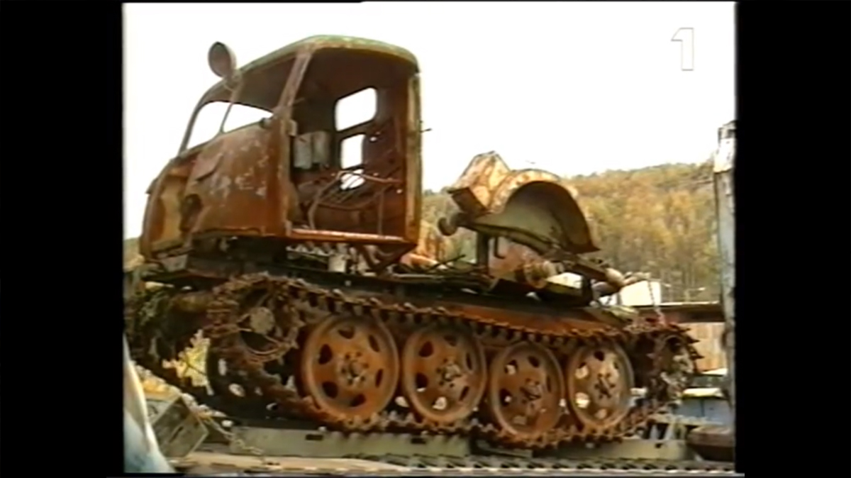

Har velat ha en riktigt RSO sedan jag byggde Italeris modell på 90-talet. I svunnen tid fanns en, eller resterna, hos Terräng-Axel i Göteborg. Var kan den vara idag?
@ 1:55
https://www.youtube.com/watch?v=e8qcZMuxFuU
Re: Steyr RSO, 1:6
Ja titta, där står den! Ser rätt risig ut, men vi får hoppas att den har kommit till ett museum eller till någon som tar hand om den. Väldigt trevlig liten dokumentär.
RSO AX.jpg (248.06 KiB) Viewed 3548 times
Hittade en hel Facebook-grupp med bara RSO-innehåll! Verkar som att det finns dem som jobbar för att den här roliga lilla vagnen ska leva vidare.
https://www.facebook.com/groups/321790801362585/

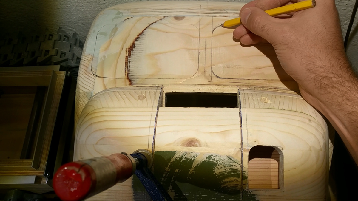

Nästa steg: skapa hål för framrutorna. Först ritade jag upp en mall av rutorna och förde över formen till hytten.
RSO 036.jpg (390.35 KiB) Viewed 3548 times

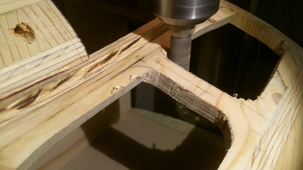

Därefter sågades hålen ut med sticksåg. Pelarborren fick agera fräs och fintrimmade kanterna.
RSO 037.jpg (353.66 KiB) Viewed 3548 times

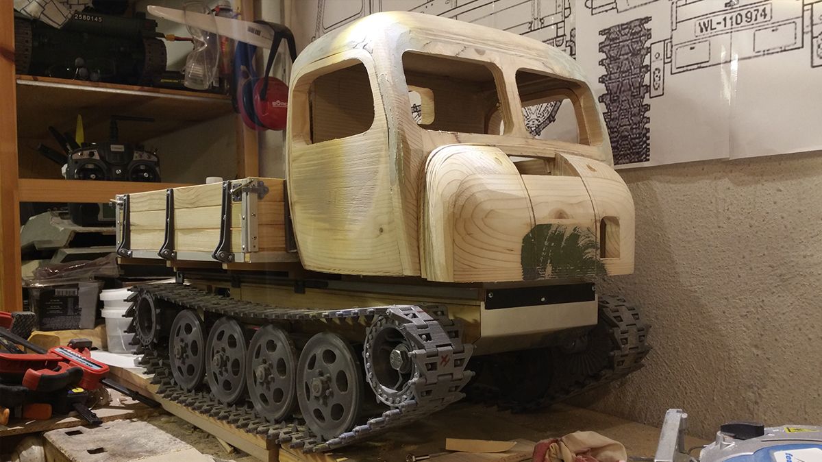

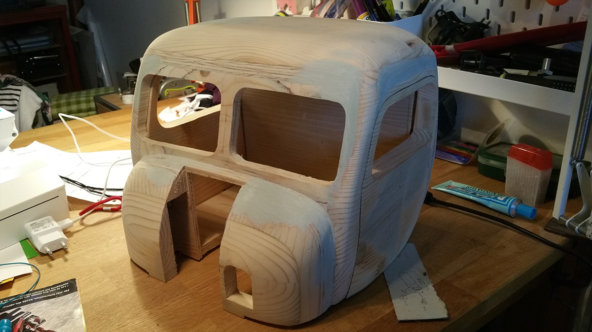

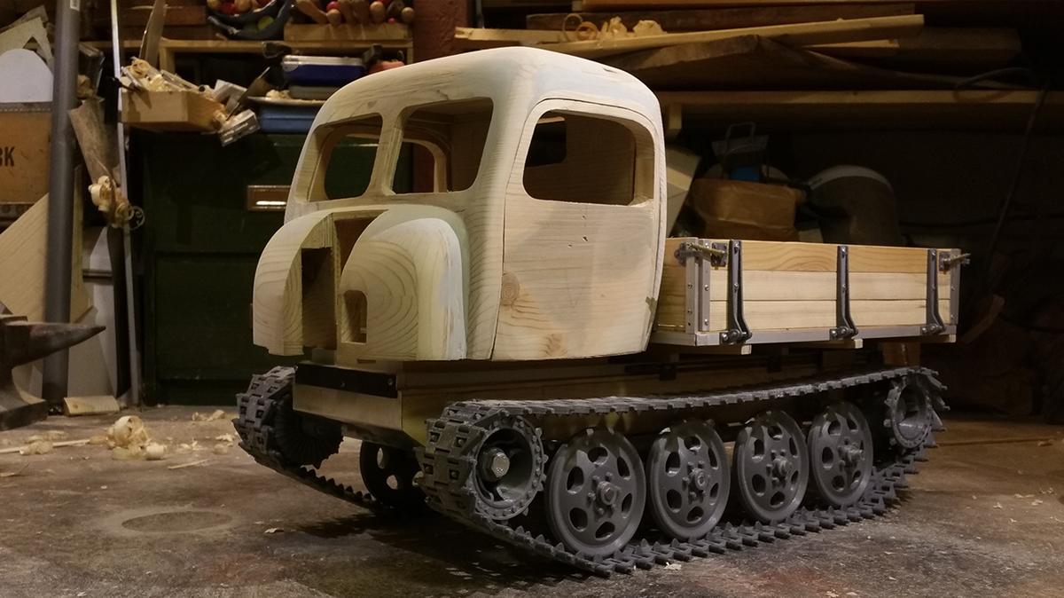

Dörrar och fönstergluggar på plats! Även nosen på hytten är monterad, men i det här läget var den alldeles för framträdande och lång. Detta rättades till senare under byggets gång.
RSO 038.jpg (569.3 KiB) Viewed 3548 times

Hytten på plats, betydligt mer slipad och putsad än tidigare.
RSO 039.jpg (508.76 KiB) Viewed 3548 times

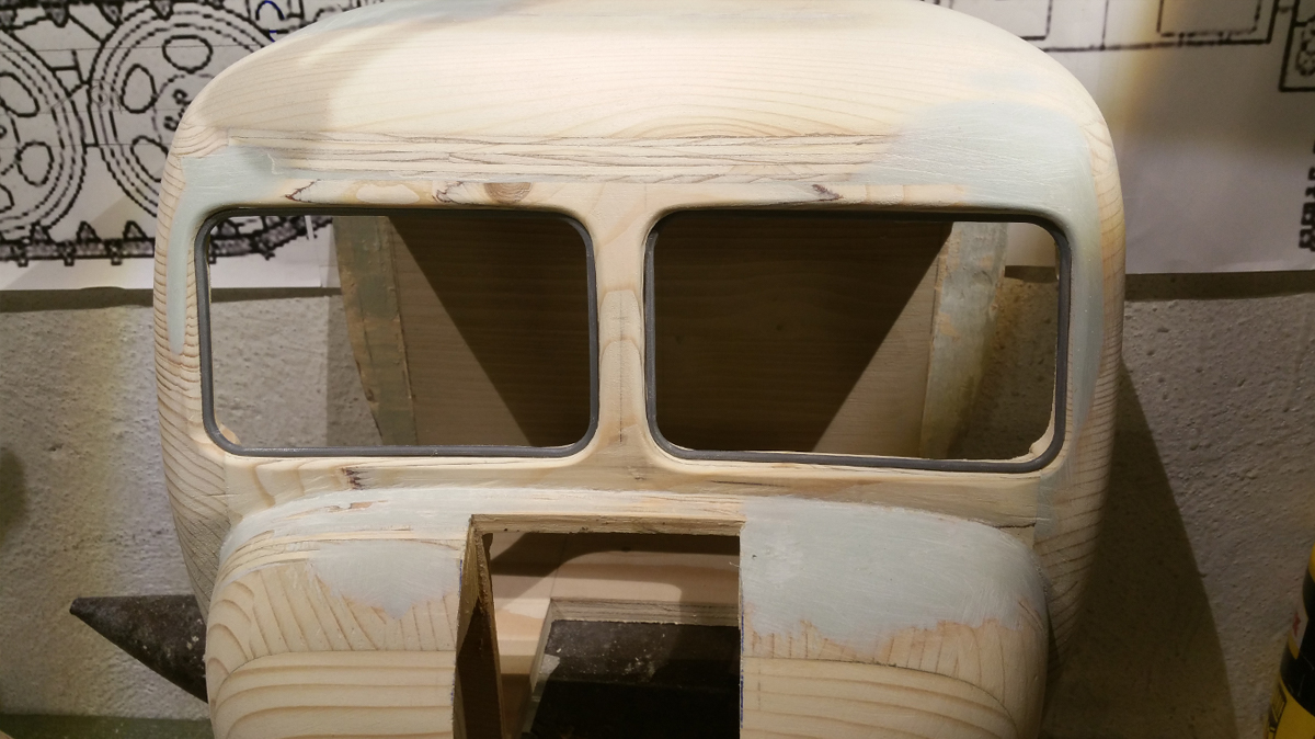

...och se här ser de 3D-printade listerna ut. Lite mer djup och känsla när de är på plats.
RSO 040.jpg (458.34 KiB) Viewed 3548 times

Skulle inte googlat, den verkar idag ingå i Cadman Collection i samma skick.
http://the.shadock.free.fr/Surviving_Ra ... er_Ost.pdf
