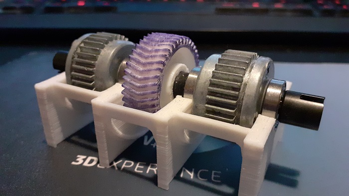

Jag vill bygga en drivlina som är så lik förebilden som möjligt. Det har blivit viktigt för mig, en anledning till det är att olika förebilder har drivlinor som bygger på olika principer och därför ger upphov till olika uppförande vid manövrering. Jag har inte följt utvecklingen på några år men har sett att Armortek bytt motorer i sin motion packs. Är det hypoiddrev så är väl toleranser i positionering en möjlig svaghet där. Vanliga koniska drev är ju svårare än cylindriska att konstruera för.
Nedbrutna i sina beståndsdelar är våa förebilders drivlinor inte så komplicerade. Tvådifferentialsprincipen behöver till exempel som namnet antyder bara två differentialer, och några drev och axlar som förbinder dem. Lätt förenklat, men inte mycket. Sen har jag kört fast på att jag vill ha differentialer med cylindriska drev och det verkar vara svårare att hitta i lämplig dimension.

Du tänkte alltså bygga en överlagringstransmission? Ska den drivas med förbränningsmotor också, eller el?
Jag avråder från allt sådant. Håll det enkelt med en elmotor på vardera sidan, så får du en lättkörd och rolig modell som inte krånglar. Det finns tillräckligt mycket annat som djävlas och jag tror inte en skalaväxellåda får modellen att uppföra sig realistiskt. Tvärtom. Men det viktiga är ju att ha skoj och är det att bygga en växellåda man brinner för, är det förstås det man ska göra. :angel:
En variant skulle ju kunna vara att du börjar med den enkla varianten och sedan går vidare med växellåda om du tycker att det är för tråkigt. :angel:

Jag har under många år sett något i modellpansarsamhället som jag inte förstår. Det är företeelsen att vilja lägga tiotusentals, hundratusentals kronor, på en modell, på små tillbehör, transportbil, på allt möjligt relaterat. Utom just på hur drivning fungerar och vilka lösningar som förekommer. Exakt ingen verkar vilja tala om detta. Varför kan en Tiger göra centrumsväng när den vill men en Tiger 2 bara efter yttre omständigheter? Varför kan en Sherman inte alls? Svaren på många frågor är så självklara att en forummedlem byggt 95% av en Wilson-styrning utan att synbarligen inse det eller egentligen försöka. Jag tycker detta är en jätteviktig del av hobbyn. Men jag verkar vara ensam i detta. #utanför
Ovan är skrivet lite med glimten i ögat men det är en diskussion jag tycker saknas.
Så ja. Jag tänker bygga en överlagringstransmission. Jag har tänkt bygga den i 25 år, och jag börjat flera gånger, men annat har haft för vana att komma imellan. Jag vill gärna ha förbränningsmotor och jag har även en tanke kring hur jag skulle driva tornets funktioner från samma motor.

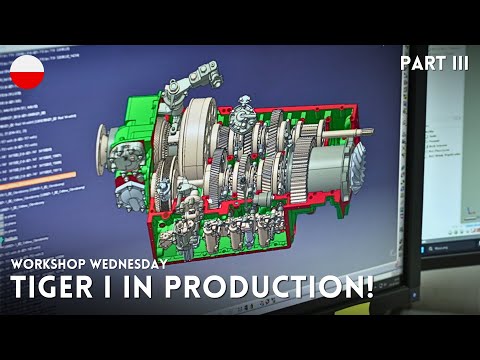

Mina ambitioner är nog höga, dock ej så höga som Panzerfarm-killarnas. TAA&AM är på studiebesök och i tredje avsnittet därifrån får vi se hur de förbereder återskapande av drivlinan i Tiger I. När man ser verktyg och fixturer de skapat så undrar man lite hur många stridsvagnar de ska bygga egentligen.
https://www.youtube.com/watch?v=htyfi11JZOU
De använder CATIA V5 i delar av processen, dock ej vad det verkar i punktmolnshantering efter 3D-svepning där V5 borde briljera. :think:
