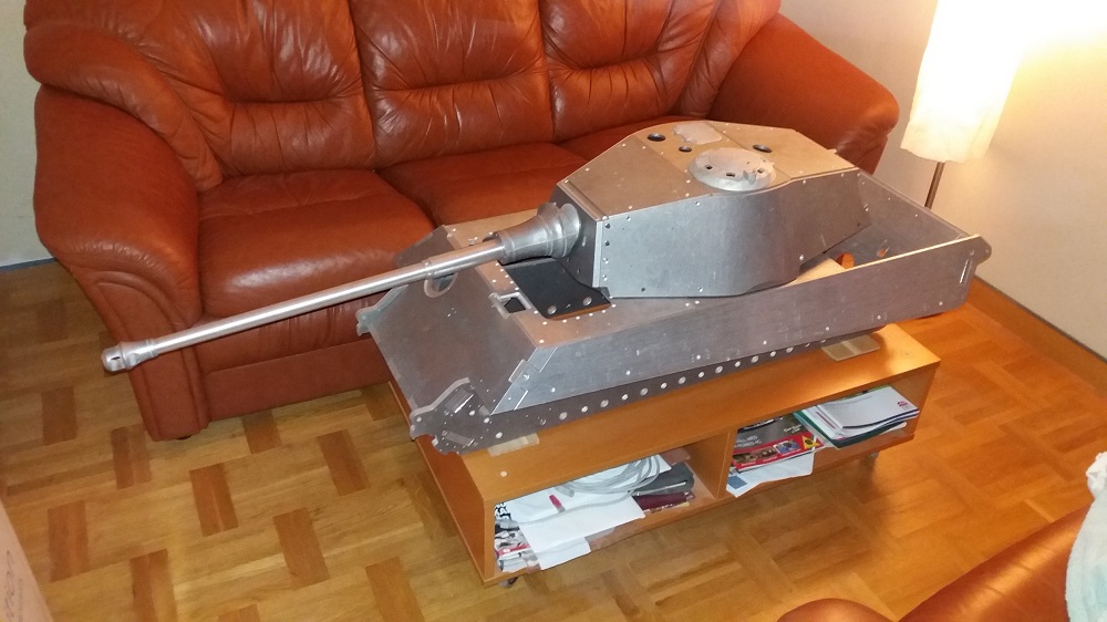

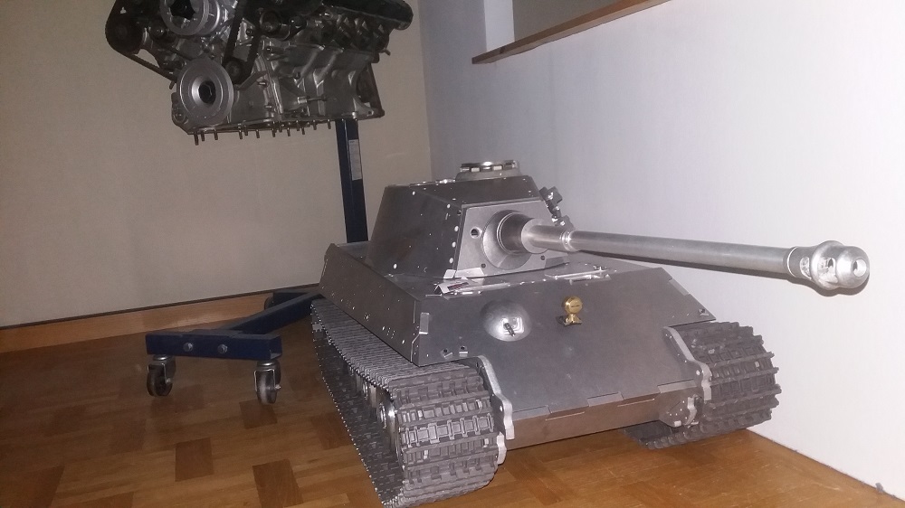

Jag blev med Armortek-modell för snart ett år sedan. Jag hade nyss blivit av med min hyrda verkstadslokal där jag vårdat mina Alfor och behövde trösta mig med något. Det visade sig dock tämligen omedelbart att det går åt en verkstad även till dessa vagnar så inte mycket har blivit gjort, mer än att jag provmoterat hjul och band. Tidigare ägaren har trimmat in hjullagren och passat in det mesta av skrov och torn.

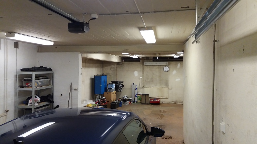

Men! Nu kanske det är slut på slappandet! Jag köpte hus för några veckor sedan och i källaren är det över 60 kvadradmeter vekstad/garage/lekstuga. I flyttbarehetssyfte har allt demonterats igen och avsikten är att gå igenom all tillpassning med finfilen en sista gång innan det skruvas ihop för gott. Jag har lite tankar kring radiostyrning med bensinmotor, till mångas förundran, men jag känner att det kommer dra ut på tiden. Alforna ska tas om hand efter två år i förråd och nu har jag även ett helt hus att se efter. Därutöver tillkommer V8-projektet som snart firar 10 år på is men nu kommer allt vara samlat under samma tak och jag kommer kunna gå ner och pyssla med vad för dagen känner att jag vill pyssla med.
Kan ni se skrovsidorna?

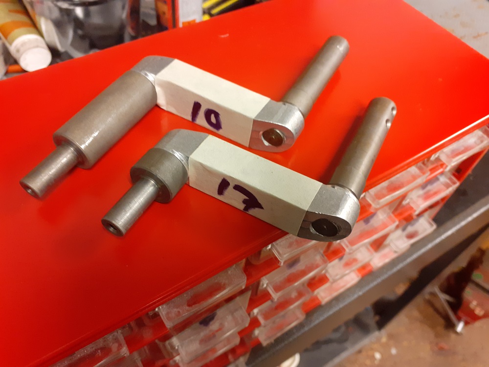

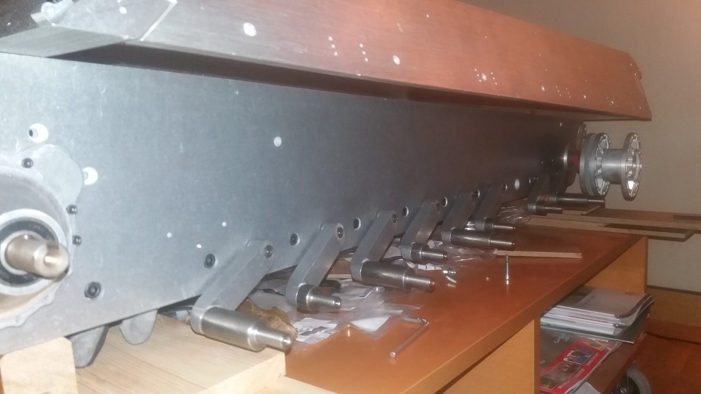

Några ståldetaljer har lyckats anta ett lätt oxiderat utförande. Ner i citronsyran med er! Bara två av bärhjulsaxlarna var drabbade men alla fick bada när jag såg den vackra mörkgrå ytan det gav. Här höll det på att gå riktigt fel, efter provmonteringen är torsionsstav, inre axel och länkarm en enhet. Blandar jag ihop delarna så påverkas bärarmsvinkeln. 18 av varje, länkarmarna har dessutom två ändar. Går inte att prova sig fram så det blir rätt. Ett gammalt sortimentsskåp fick hoppa in som badbalja för att hålla reda på bitarna, och det som inte skulle i badet märktes noggrannt.

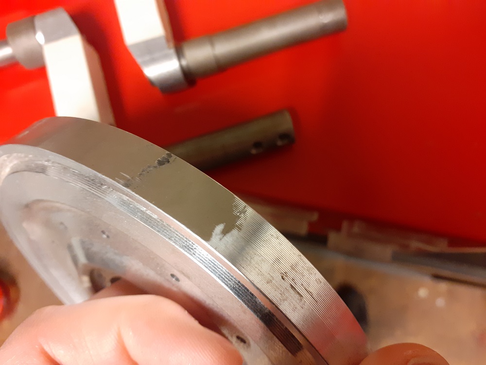

Hjulen är en annan sak som uppehåller mig. Ämnet har inte varit riktigt centrerat vid svarvning. Jag har lekt med tanken på att lämna bort det till en mekanisk verkstad i närheten men varför slarva bort en ursäkt till att skaffa egen svarv? Tre år senare har fortfarande ingen svarv dykt upp... Det slår "bara" 0.2 mm på diametern, och jag tror inte det skulle vara märkbart efter montering, men med tanke på Stefans jobb med att centrera om hjulnaven så kan jag inte tillåta det.
Jag var på god väg att bli klar med inpassningen av övre skrovsidor men pelarborren jag tyckte mig behöva för de ny skruvhålen står kvar hos far.

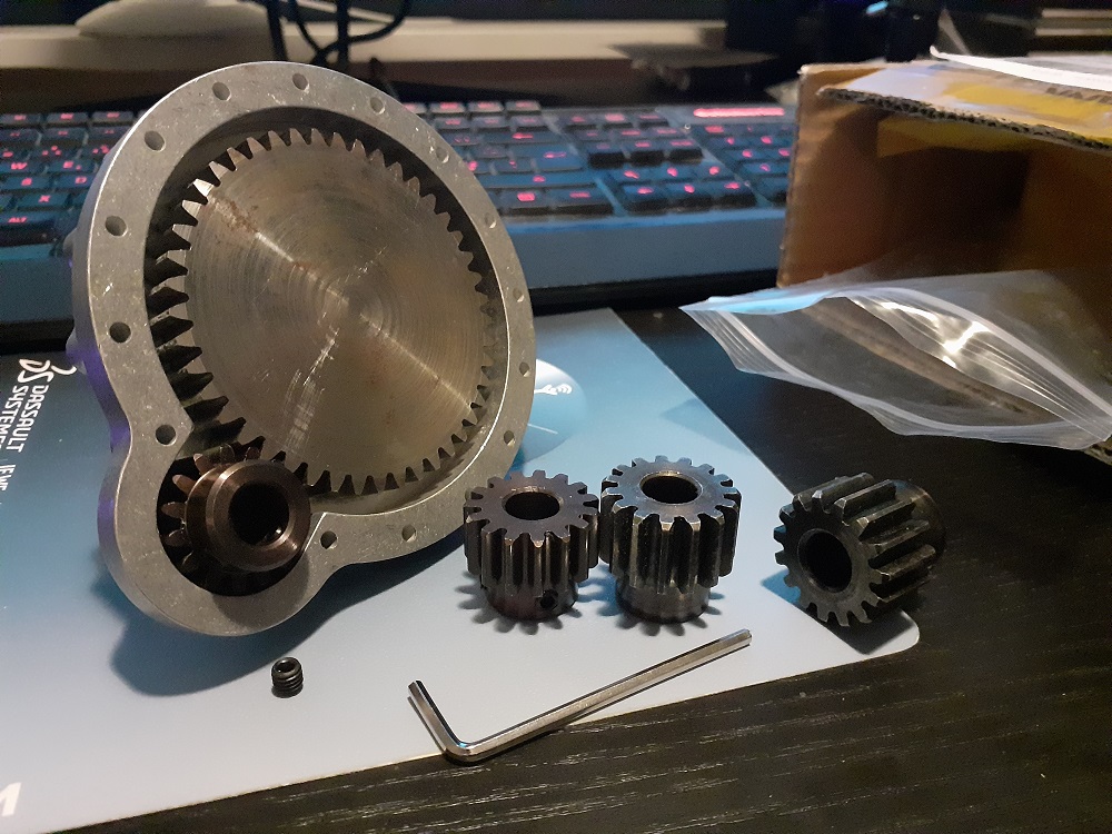

Under semestern beställde jag hem några drev på prov, nu äntligen har det varit läge för utredning. De som är något lägre i höjd verkar bra. De andra är onödigt breda, väldigt grova i ytan och gillar inte ens varandra. 15T M1,5 för 10mm axel.
Samtidigt passade jag på att justera den torsionsstav som blev fel när det plötsligt gick att dra åt bärarmen nästan 90 grader till.
