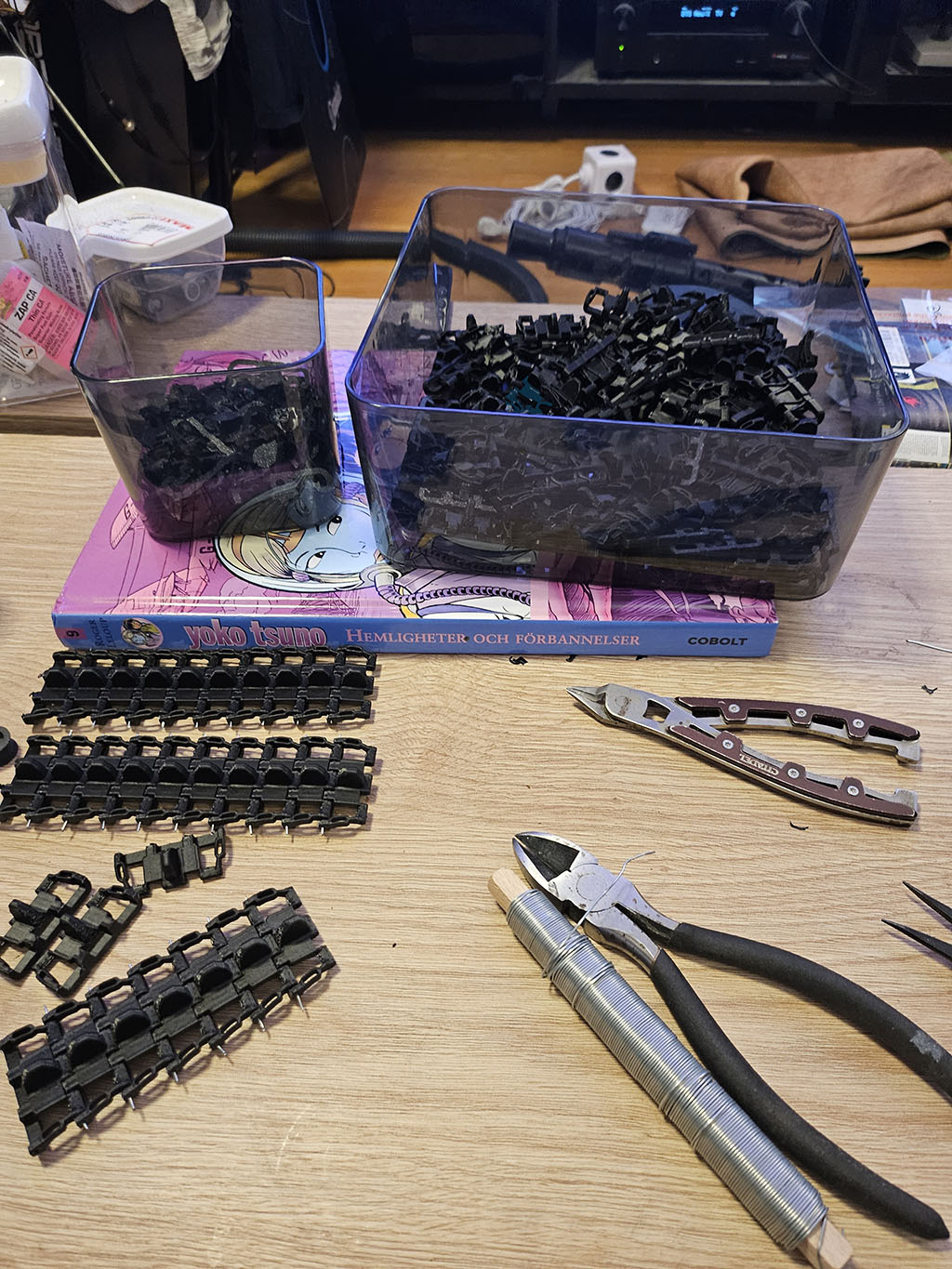

Det är en helt 3D utskriven model från Cults3d.com. Har börjat med att skriva ut banden medan jag väntar på Grå Petg för resten av modellen.

Någon som har ett tips hur man "låser" fast pinnarna i banden så de inte arbetar sig loss? Har tanken att limma med superlim på ena sidan.
Re: STUG III Ausf. G 1/10
På dom band vi har printat har vi krökt ena ändan på pinnen lite så den fastnar i hålet.

En annan möjlighet är att köpa stål/piano tråd i rätt tjocklek på rulle.
Då blir bitarna svagt båg formade från börja, sitter också fast.
Ps. här är bara ett exempel på vad jag menar: https://www.biltema.se/fritid/tradgard/ ... 2000054695

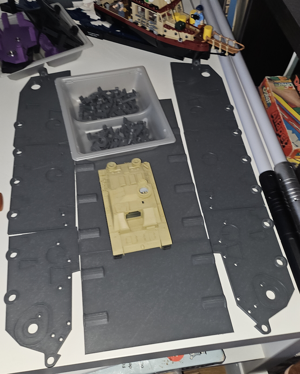

En liten uppdatering. Vaxellåder och större delen av skrovet är utskrivet. Snart dags för montering.
1/35 STUG för jämförelse.
