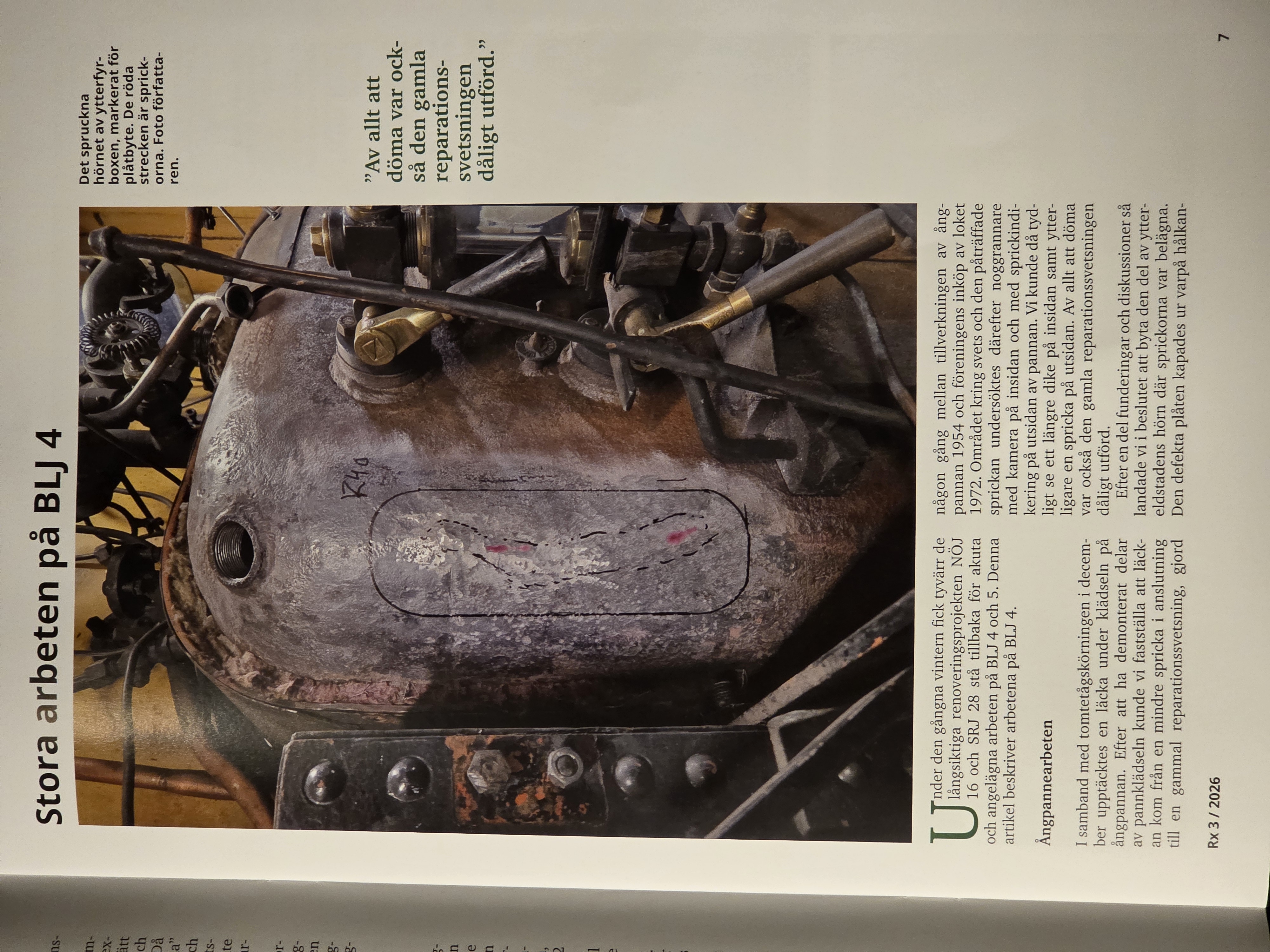

Här är orsaken till att det inte blev någon tågutflykt. Det man ser är en spricka i pannan.
Även det andra trafikångloket hade akut stopp. Jag är ändå imponerad av att de kan hantera sådana reparationer. Det spruckna stället skars ut och snyggades till. En ny "plåt" skars och bockades, samt svetsades in på plats enligt konstens alla regler (gissa om det krävs licens!). Diverse tester, besiktning och till slut provkörning. Det var i drift igen redan 26e juli, men det var för sent för oss. :cry:
