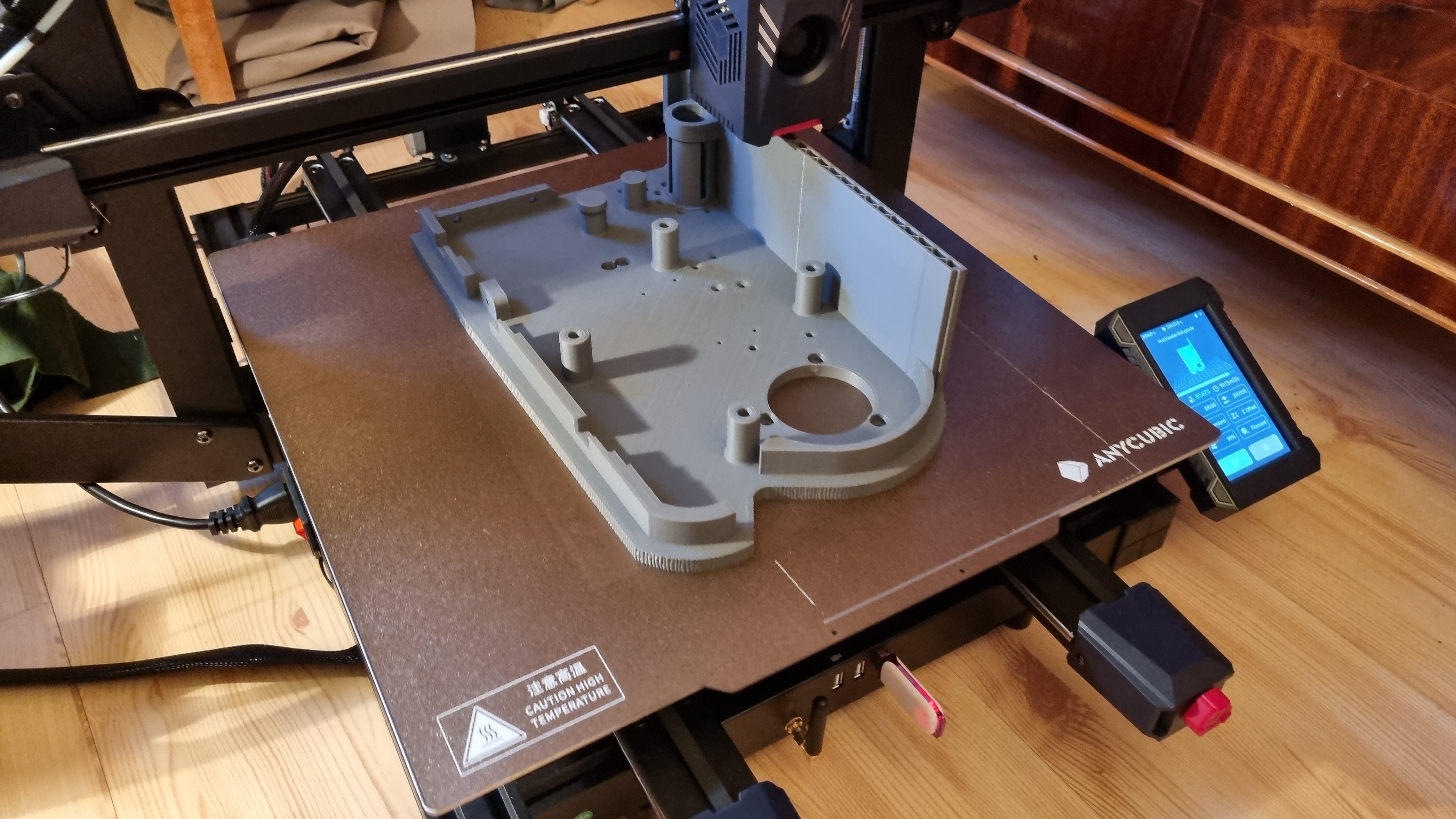

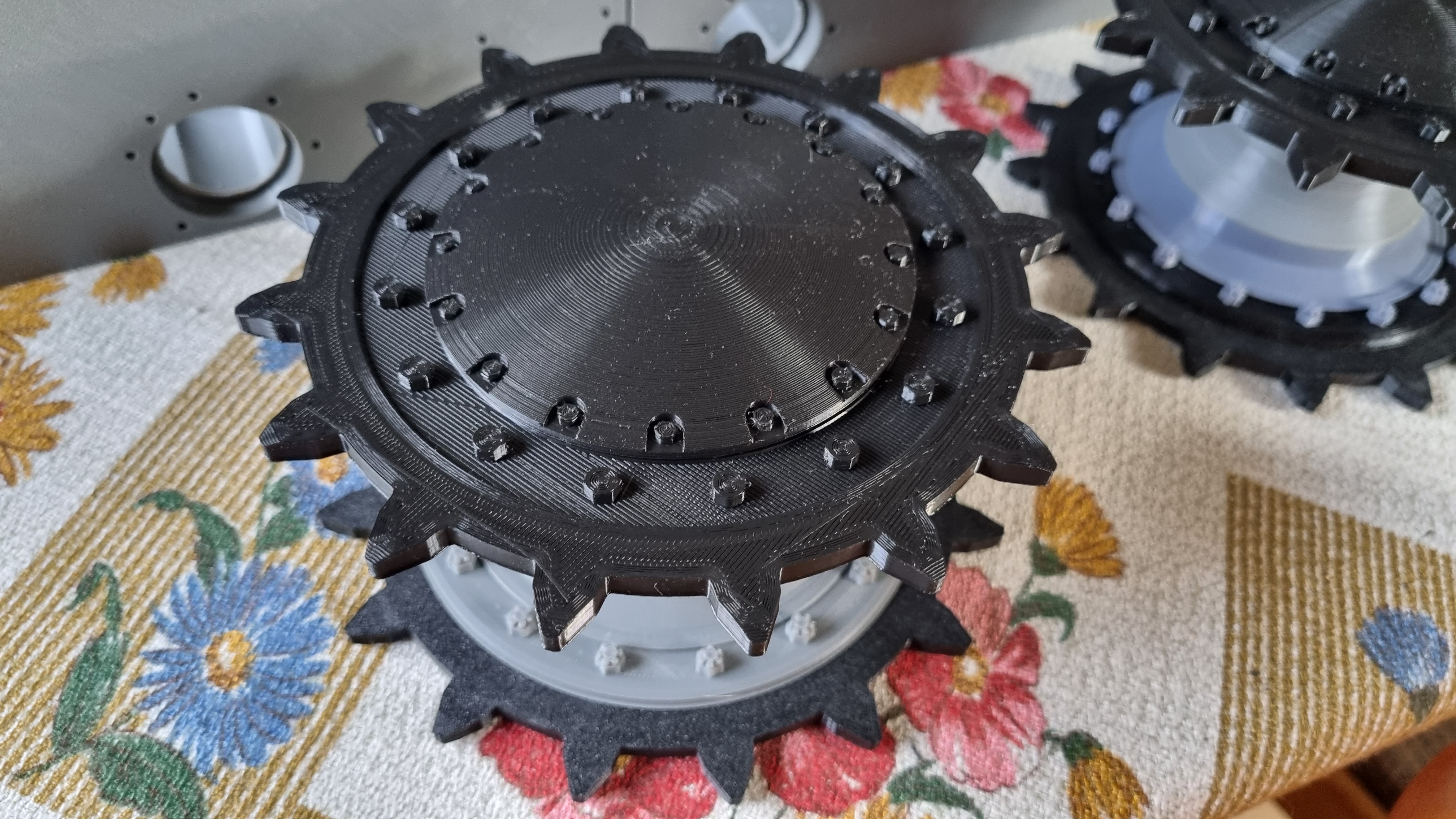

Då har det hänt igen. Jag laddade ner filer helt gratis på Thingiverse. Det är en 1/10 KV men jag valde att förstora dessa 167% så den blir i skala 1/6 istället.
Får se hur det blir. Kullager passar inte och jag får hitta på något eget med framdrivningen. Men det ska inte hindra. Det är en mycket detaljerad modell med en fantastiskt fin och tydlig byggbeskrivning.

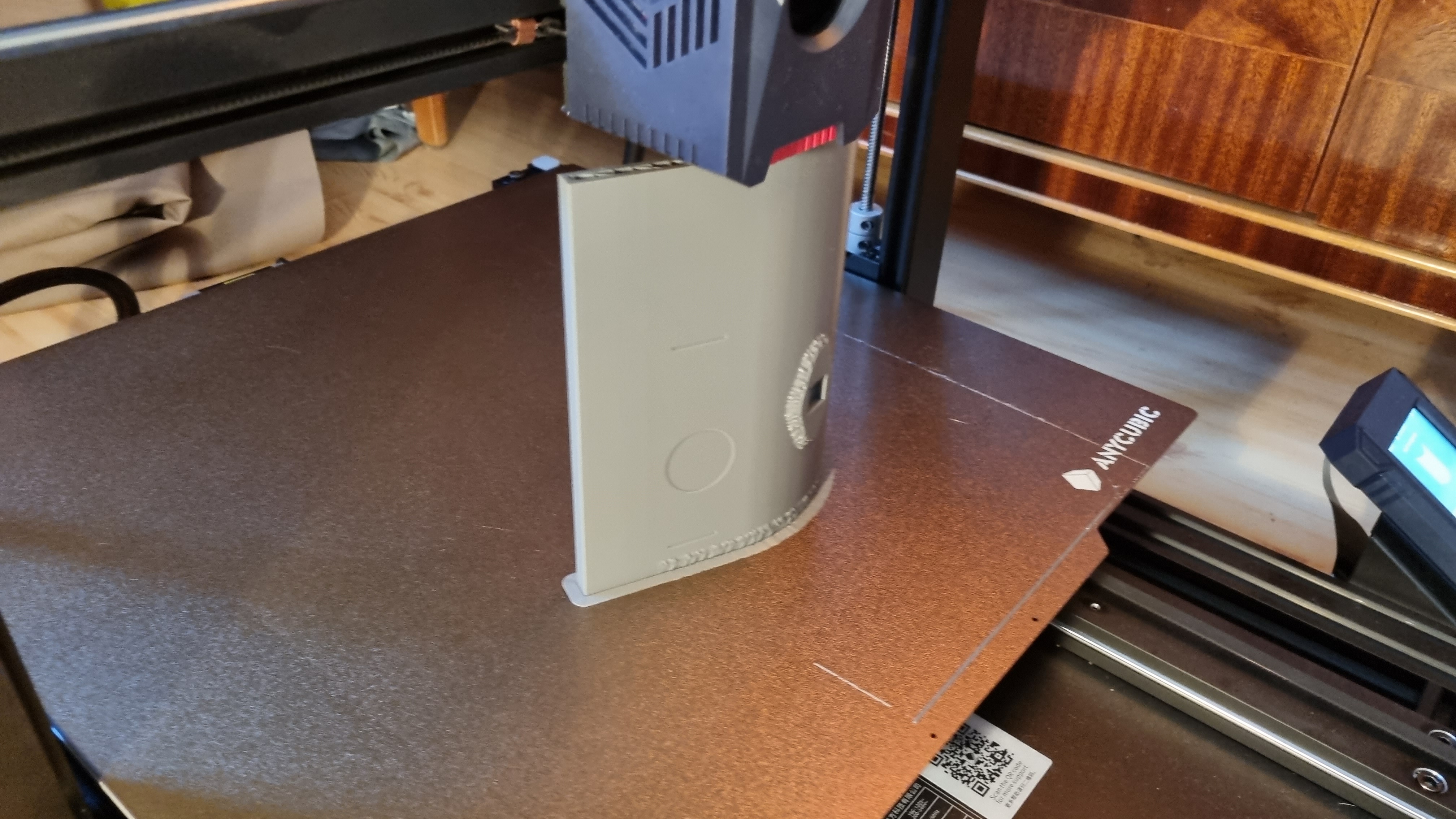

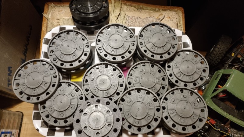

Det går åt mycket filament men den blir mycket lättare än Cromwell som är nära identisk i storlek. Det roliga är att KV har dubbelt så breda band. De ska fan hålla.
Re: 1/6 KV-1 ala Hagberg

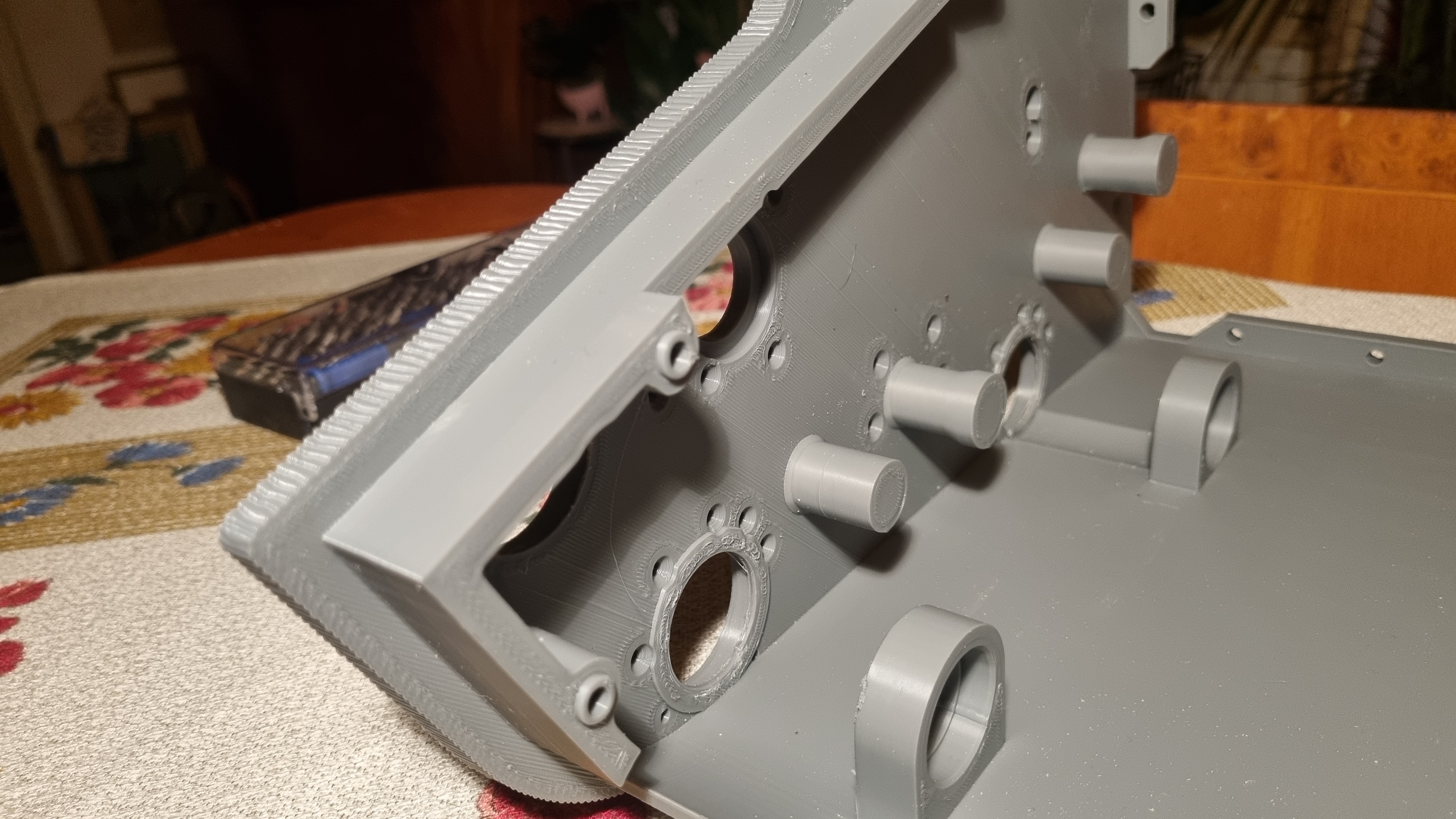

Fantastiskt fina utskrifter också! Jag har aldrig lyckats skriva ut skruvskallar, men dina ser ju så bra ut att man måste kolla extra att det inte är riktiga. Till och med kronmuttrarna ser riktiga ut!

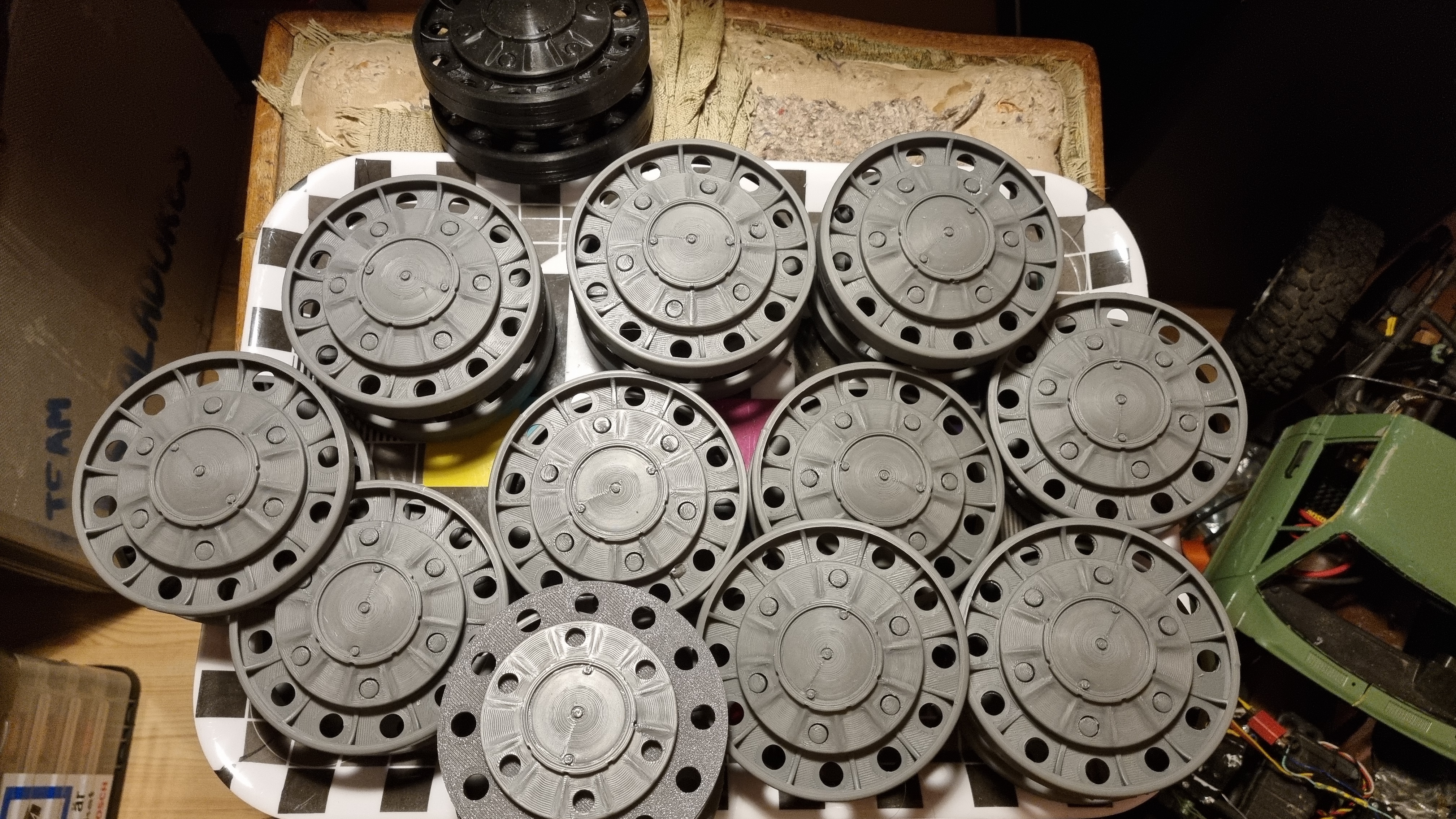

Jag vet inte hur det blev så bra. Denna är tillverkad i 200mm/s så det säger en del om hur bra printern är.

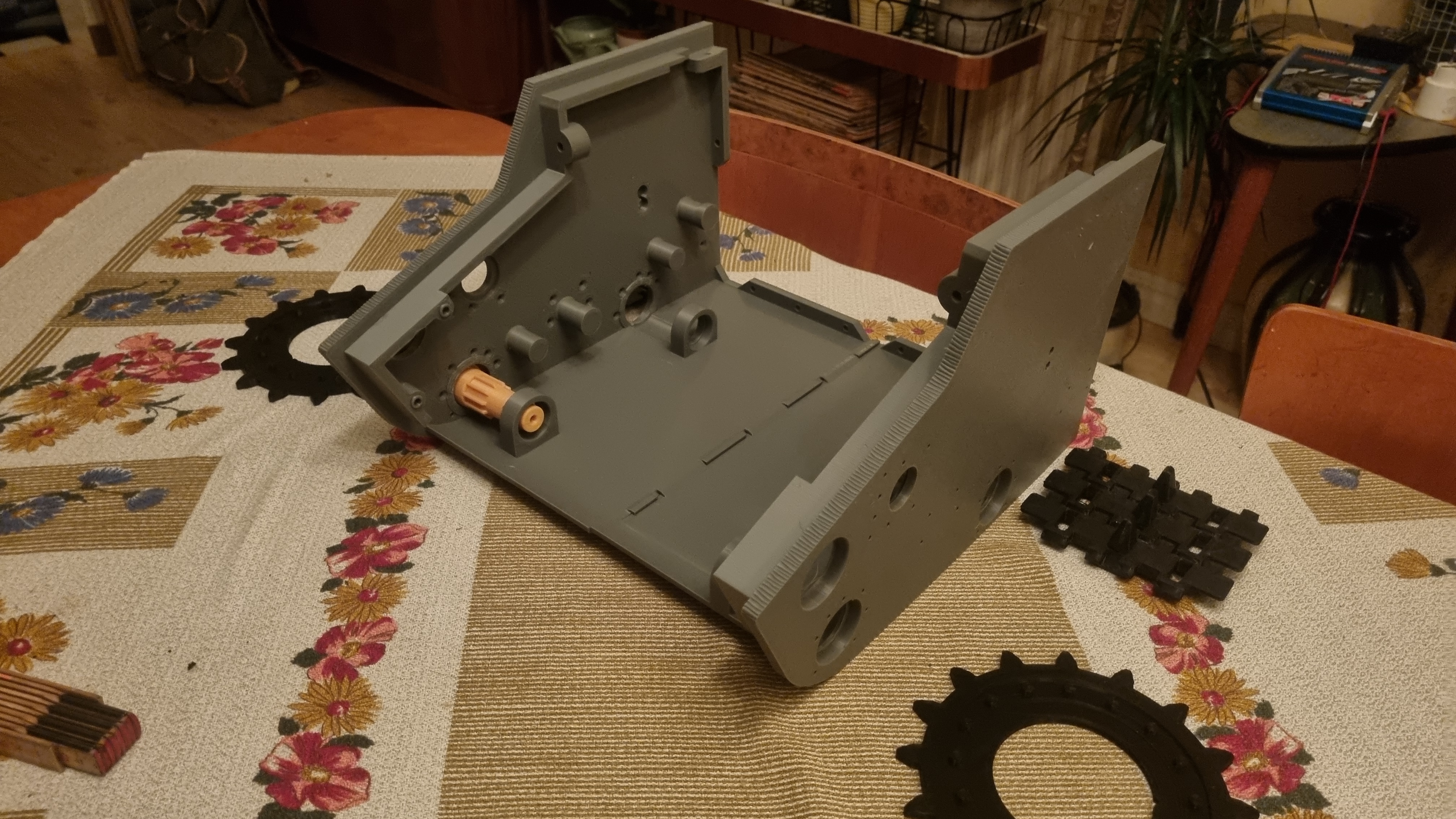

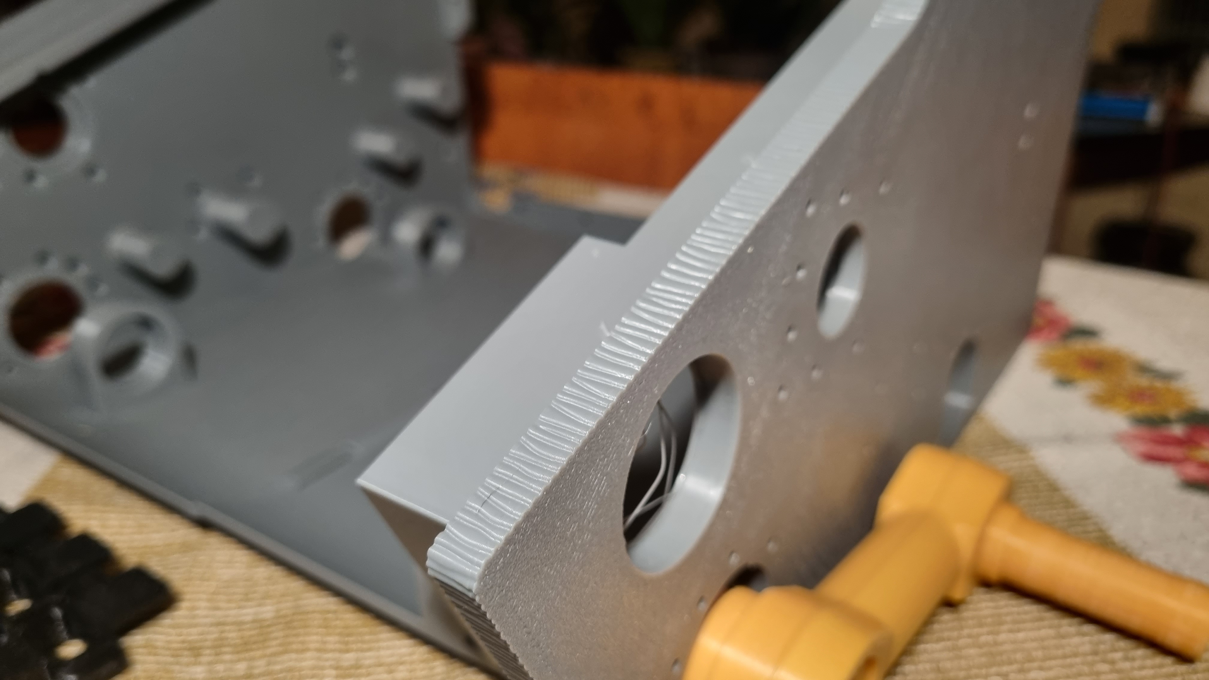

Chassi printat och ihop. Lim och skruv. M3 uppskalat 167% blir M5 så jag har fått öka lagret M5 hemma M2 blir väldigt nära M3 så det funkar också bra.
Denna vagnen ska ha 3d-printade växellådor men jag kommer köra med 2 skruvdragare.
