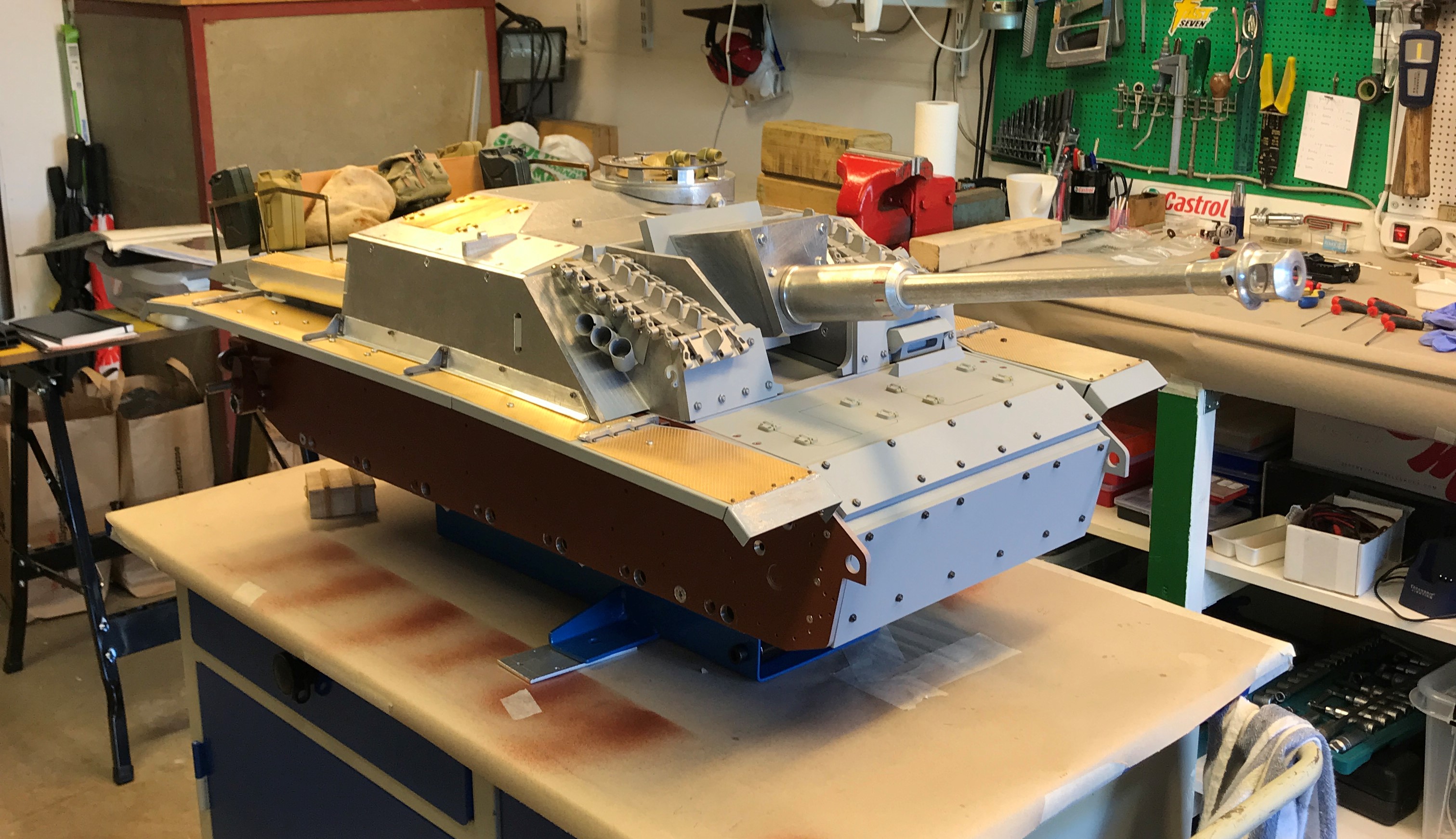

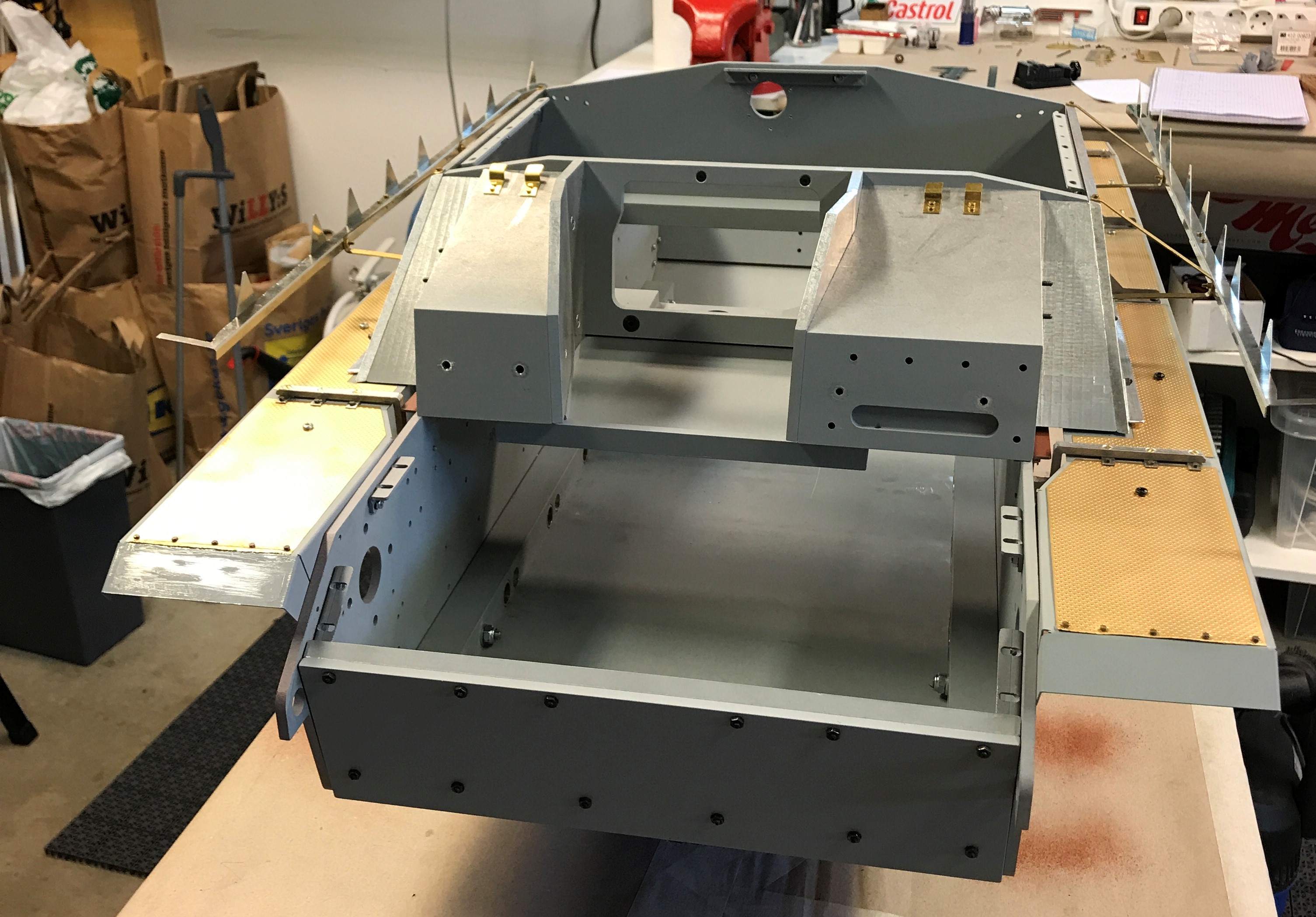

Liten rapport från Stug verkstan.

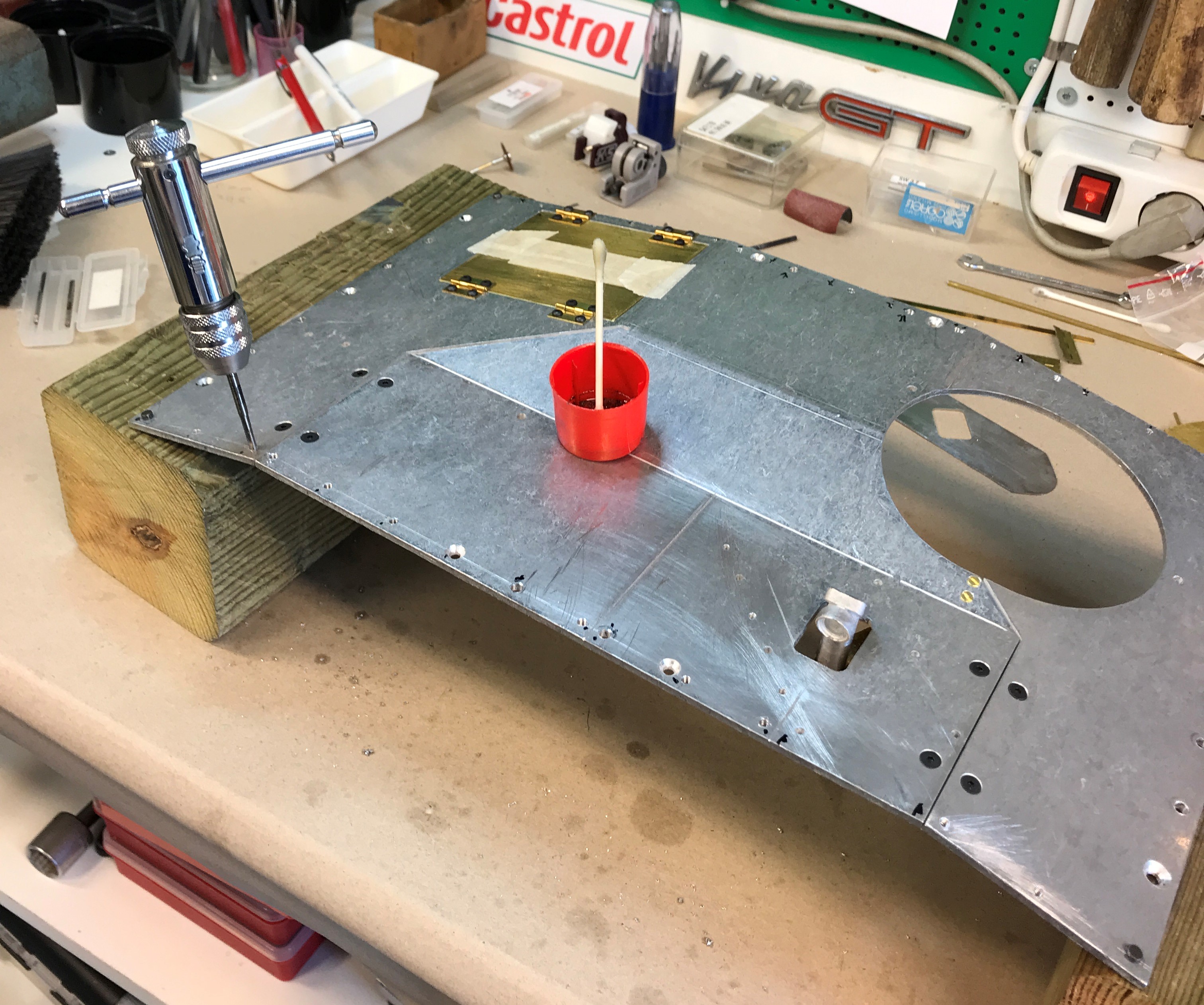

Många skuvar blir det :D , ville få lite mer liv i tak överdel. borrat och gängat 3mm .
skruvar sätts med skruvlås och kapas av. 4st på långsida och 2st per kortsida kommer att hålla
taket på plats. Säkert "overkill" men förhoppnings vis ser det bättre ut skal mässigt :crazy:
Nu inväntar vi mer skruv :P

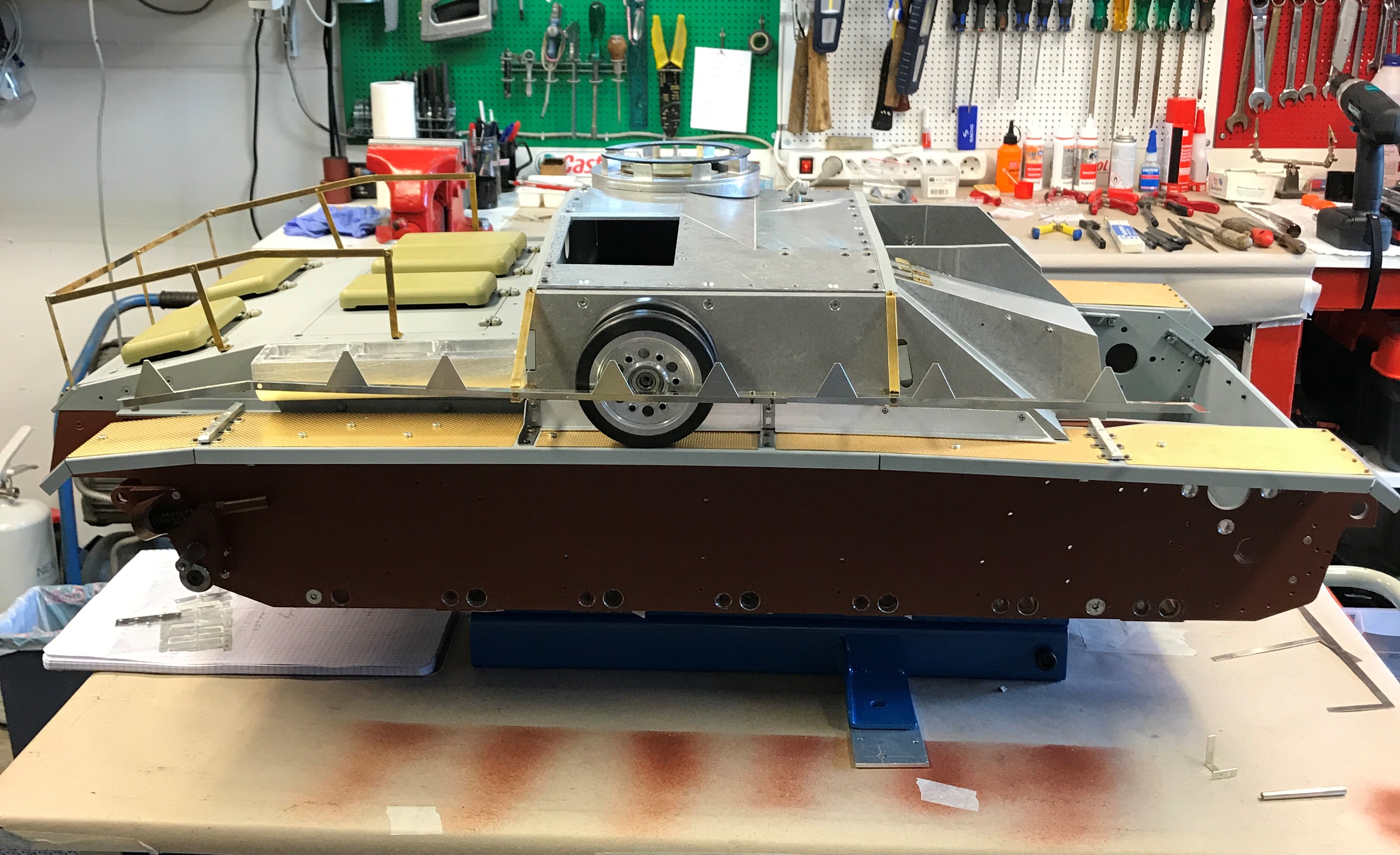

Efter detta var det tid att ta tag i Schurtzen hållarna. "Ber om ursäkt för Willy´s påsarna :D :D :D "
Liten test

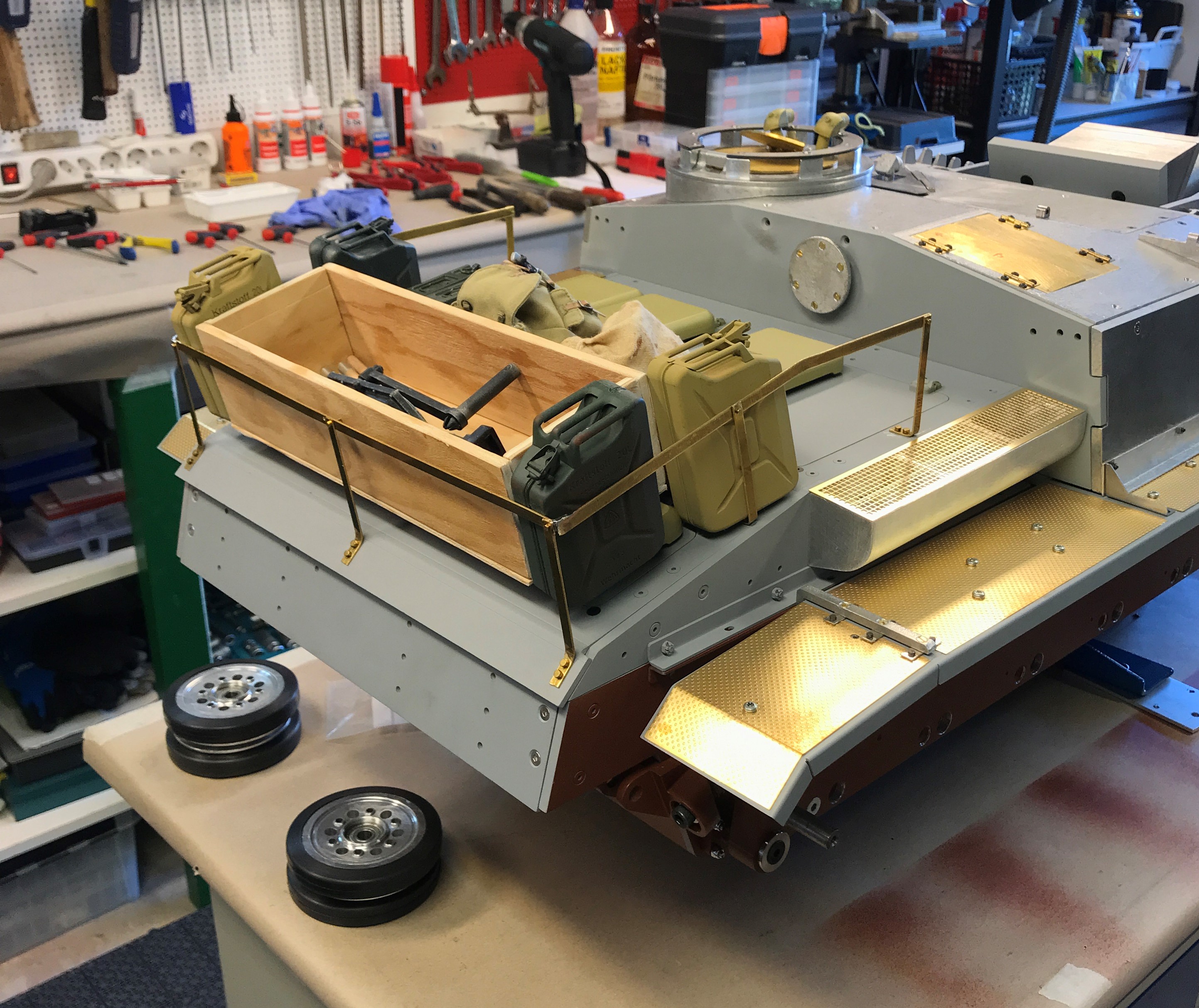

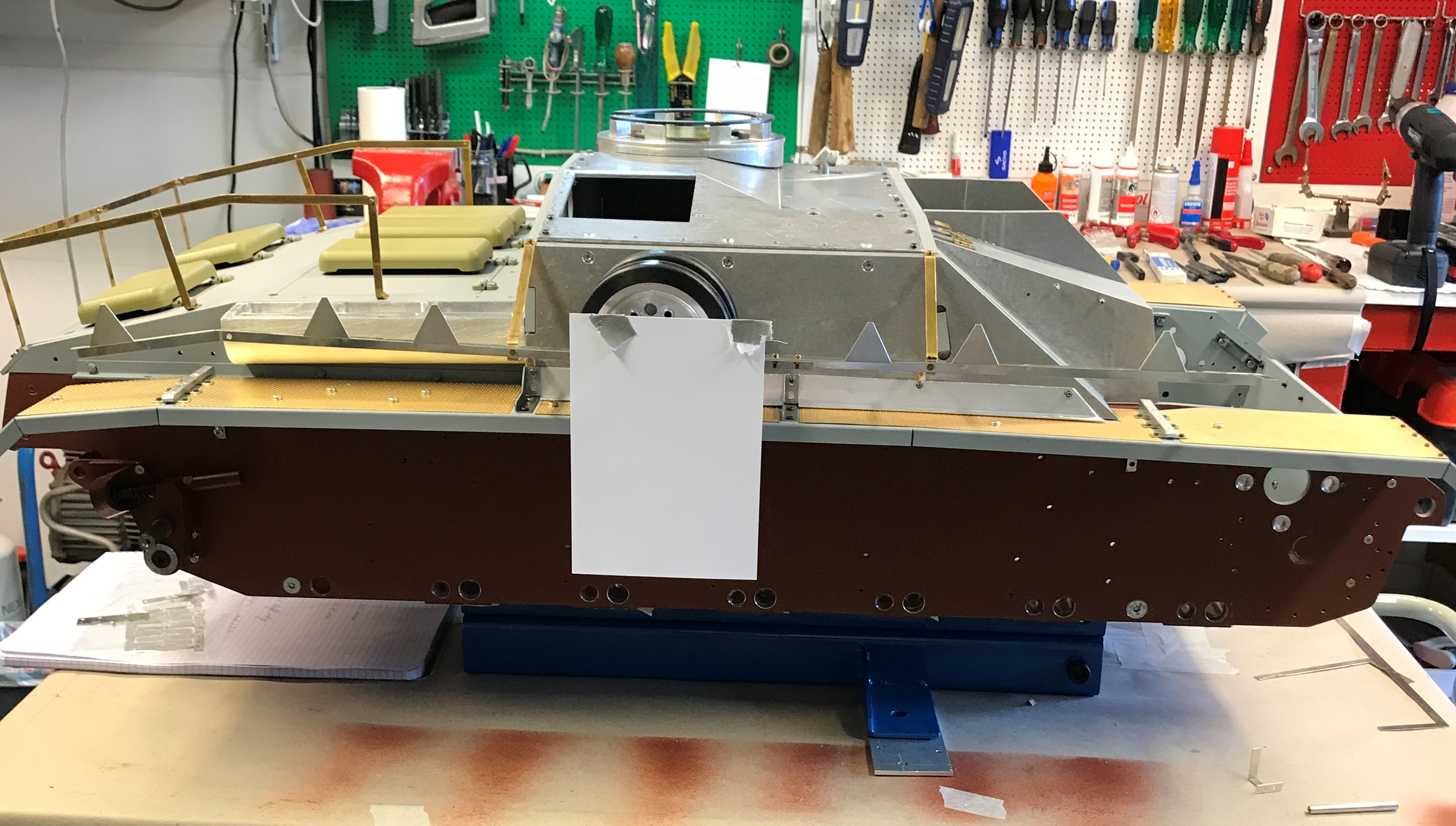

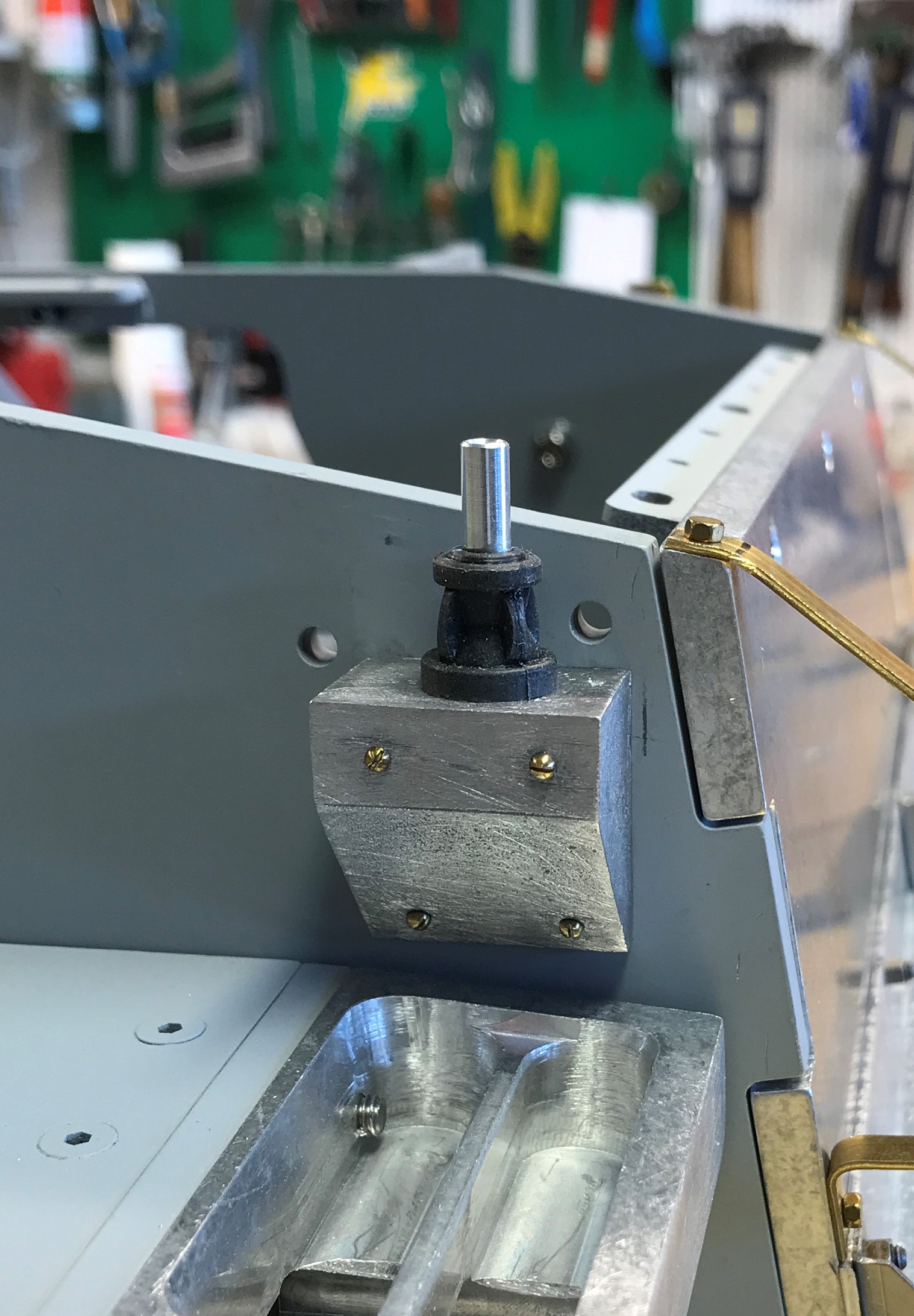

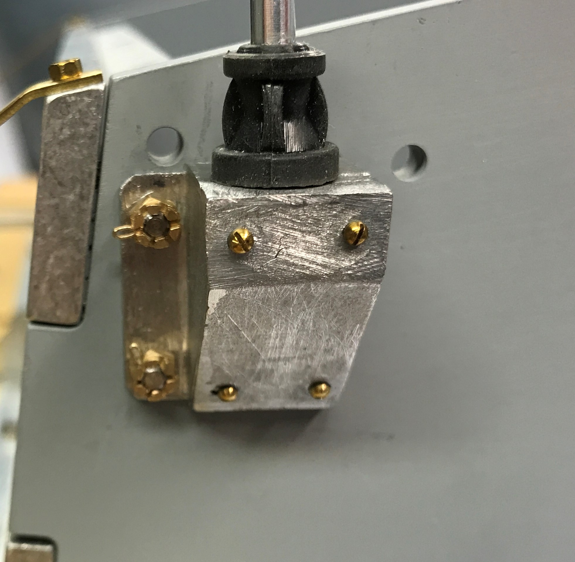

Blev lite detaljering på Armorpax antenn lådor 00-90 skruv och med Mark Lawsons fina små antenn fäste blev det
riktigt bra.
Fick även justerat ena sidans Schurtzen hållare till Stug III och inte en IV , dock svårt att se skillnad kanske :P
Skulle beställt mer mässings remsor i förra ordern från Knuppfer :oops: nu får vi invänta lite igen naaaaaj :oops:

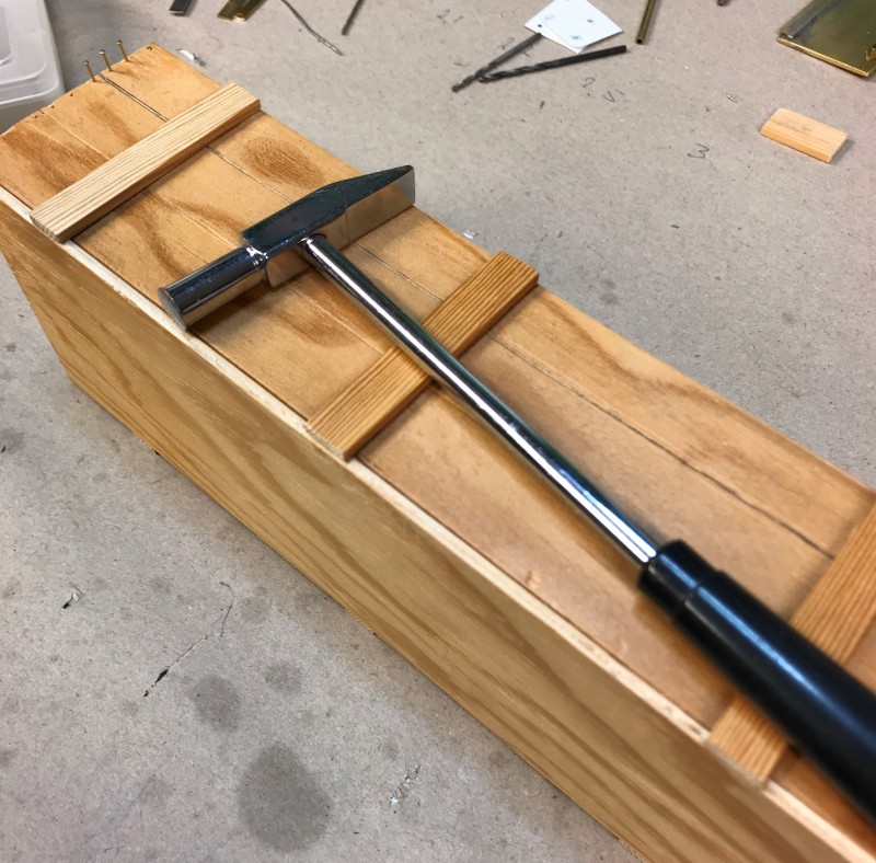

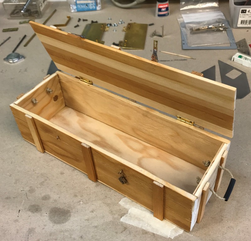

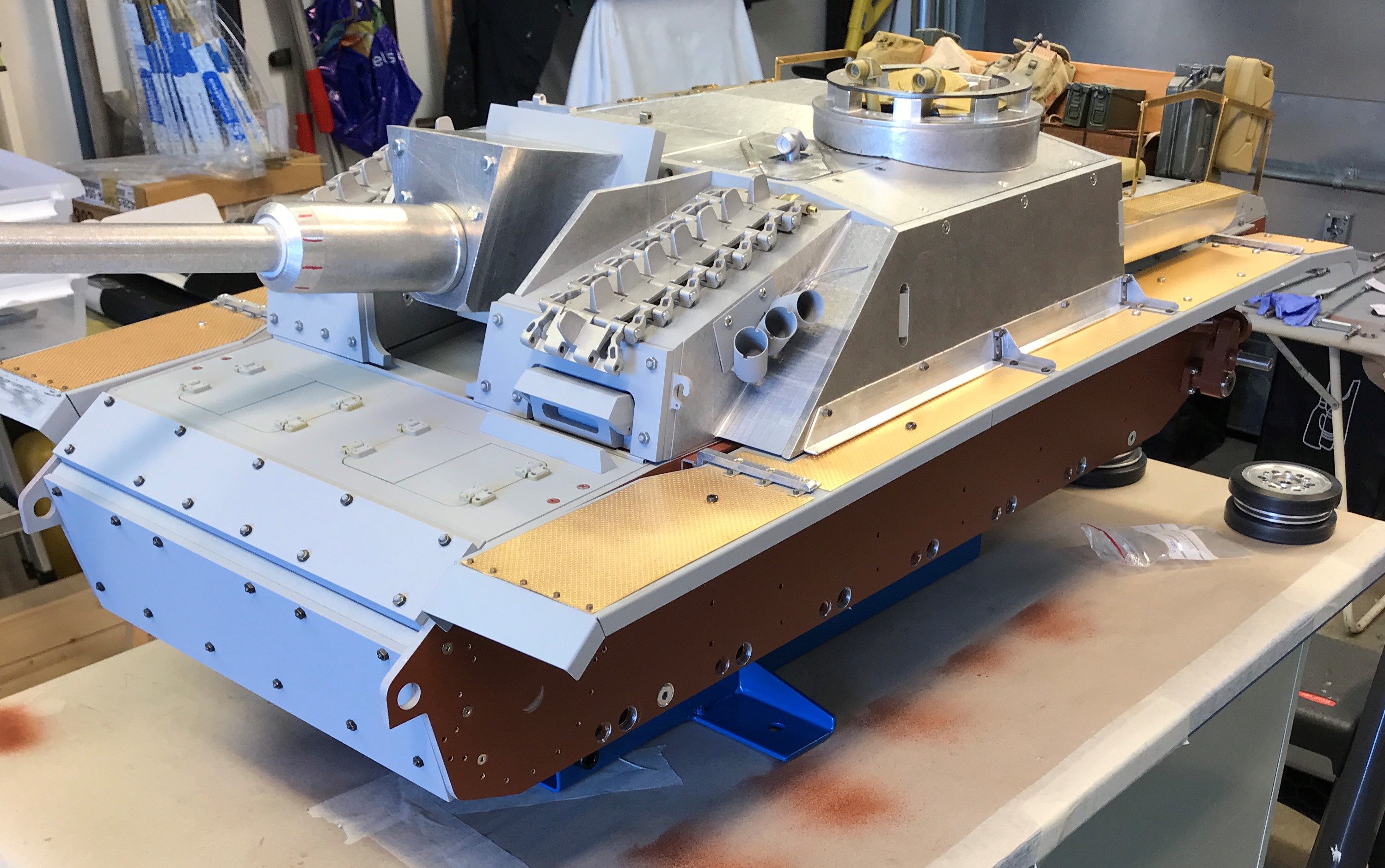

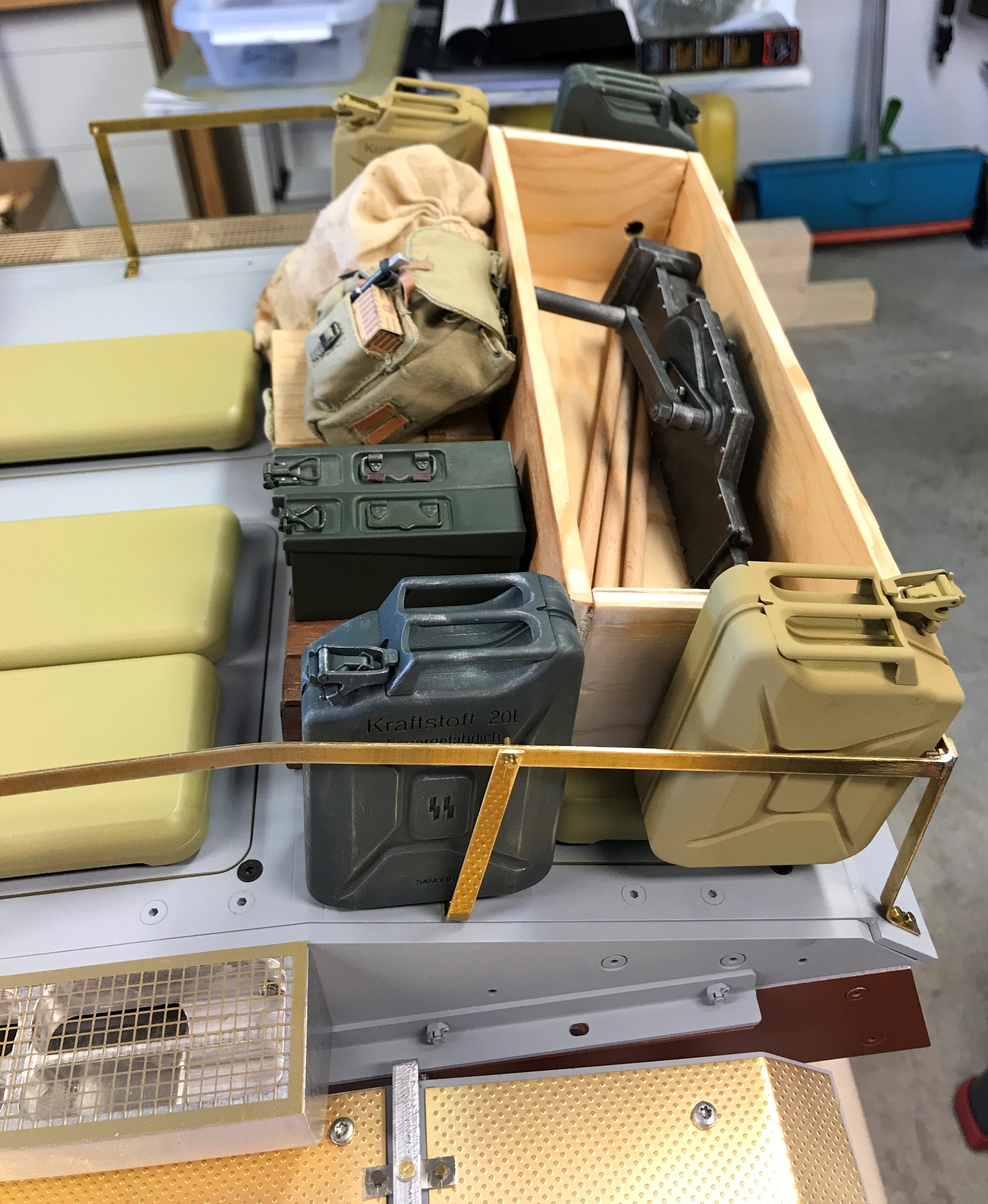

Dagens jobb blev att detaljera transport lådan .
Vet inte om detta kan kallas fin snickeri :roll: , men från Vin box till transport låda till Stuge´n
Efter att ha tittat på en hel del bilder på Stug´s med transport lådor fanns där lika många
olika som det fanns bilder. Så min får väl kallas en "hybrid" av ett par olika.
Ville inte ha den helt fabriks byggd i heller , då dom flesta verkade byggas på verkstads Kompani/Bataljon.

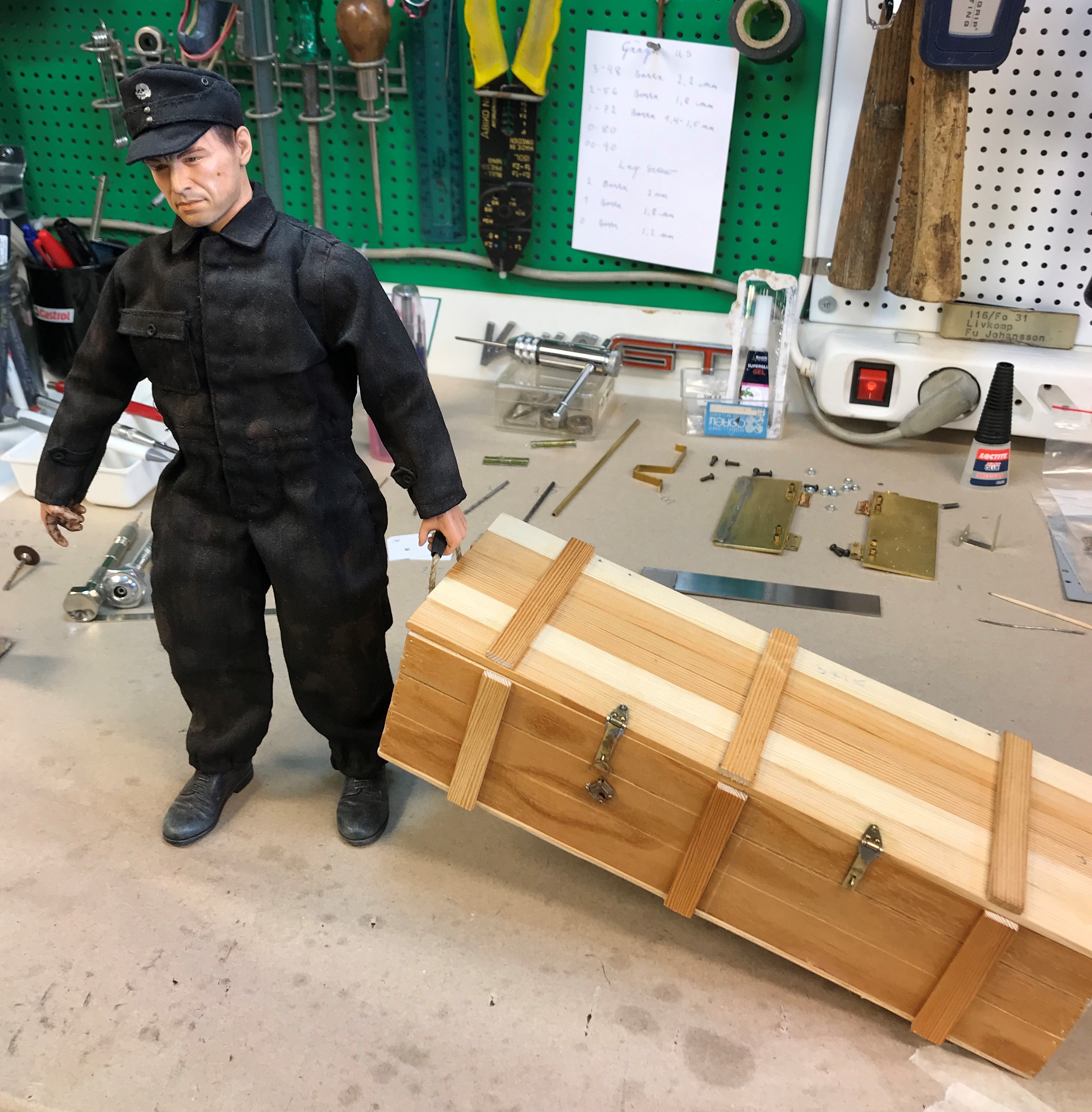

Så här kommer pågarna igen " ni som följde IV´n känner säkert igen dom" med leverans av transport lååda :D
Snyggt Björn
Skoj att pågarna hjälper till.
Tack Robert :thumbup:

Stiligt, Björn! Älskar lådan och alla detaljer runtomkring! <>+

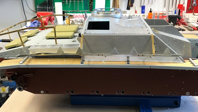

Inte hänt så mycket sista dagarna en hel del IRL och förbereder för höst o vinter i "man cave"
Sim racing riggen får trängas med Stug III :an :crazy: blir trångt.

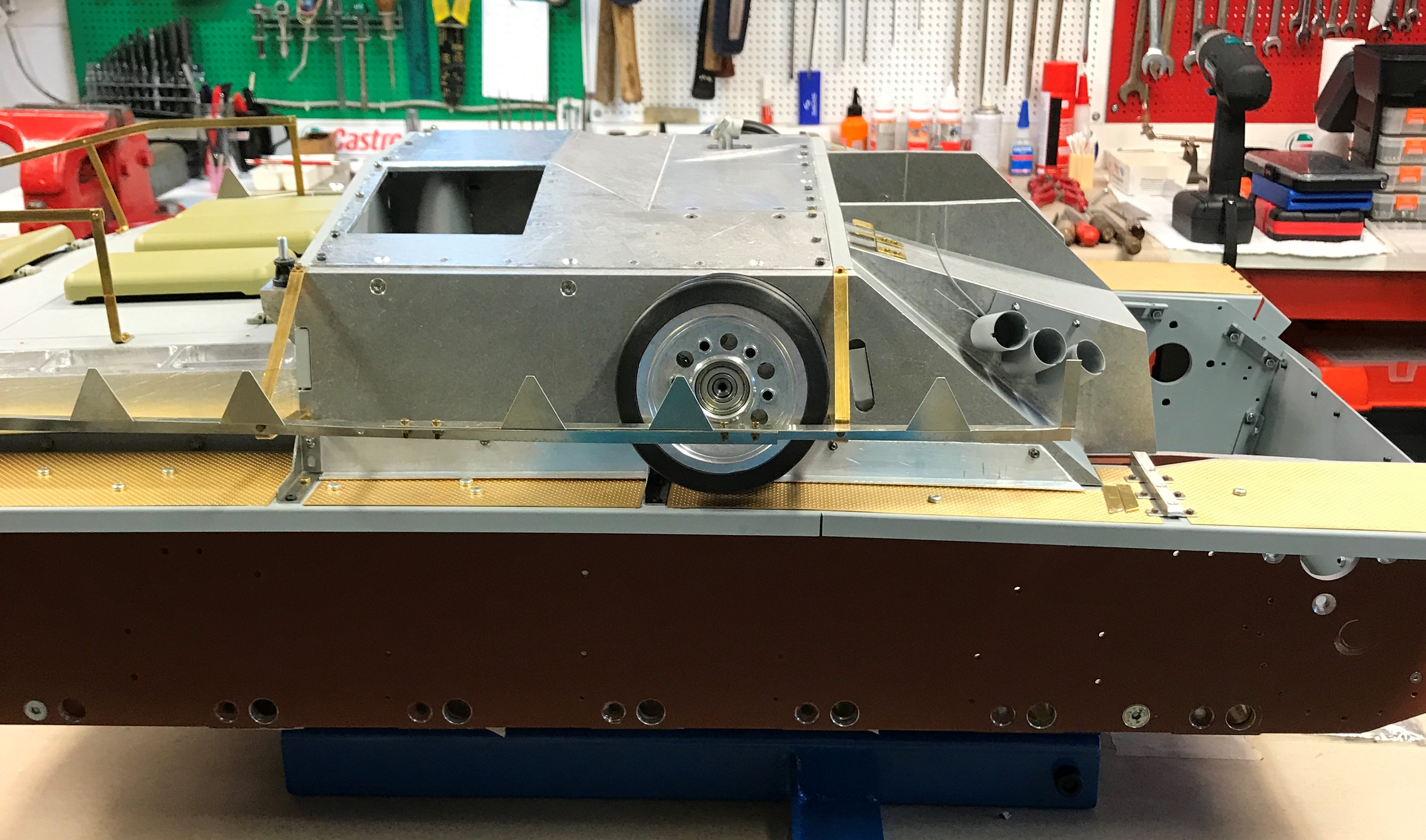

Flyttat reservhjuls hållarna framåt , skydd för ammunition på höger sida och för skytten på vänster sidan .
Måste ju tänka på besättningen :P :lol:
