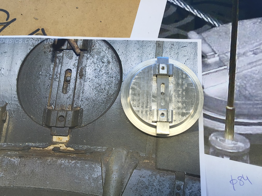

Va?! Scratchbygger du en helt ny lucka?
Hej
Inte hela bara invändigt
En lös insats som passar i luckan som ska
skruvas fast.
skruvas fast.
Mvh---stefan---
Gör om gör rätt

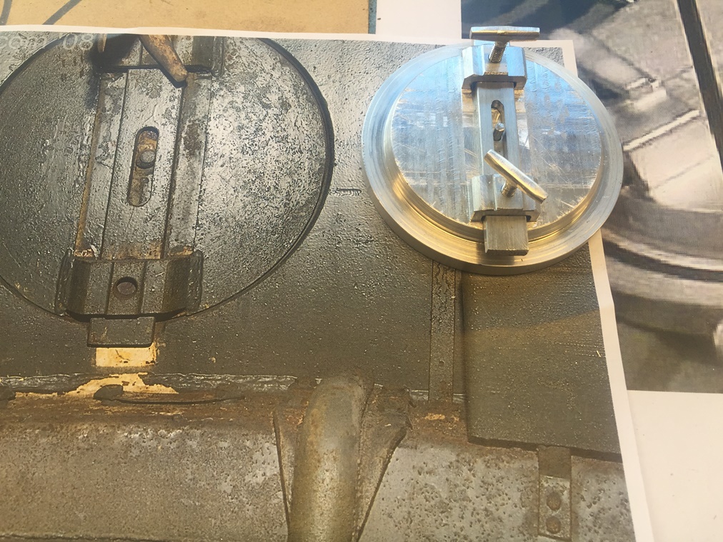

Morgonen pyssel.

Mvh---stefan---
Gör om gör rätt

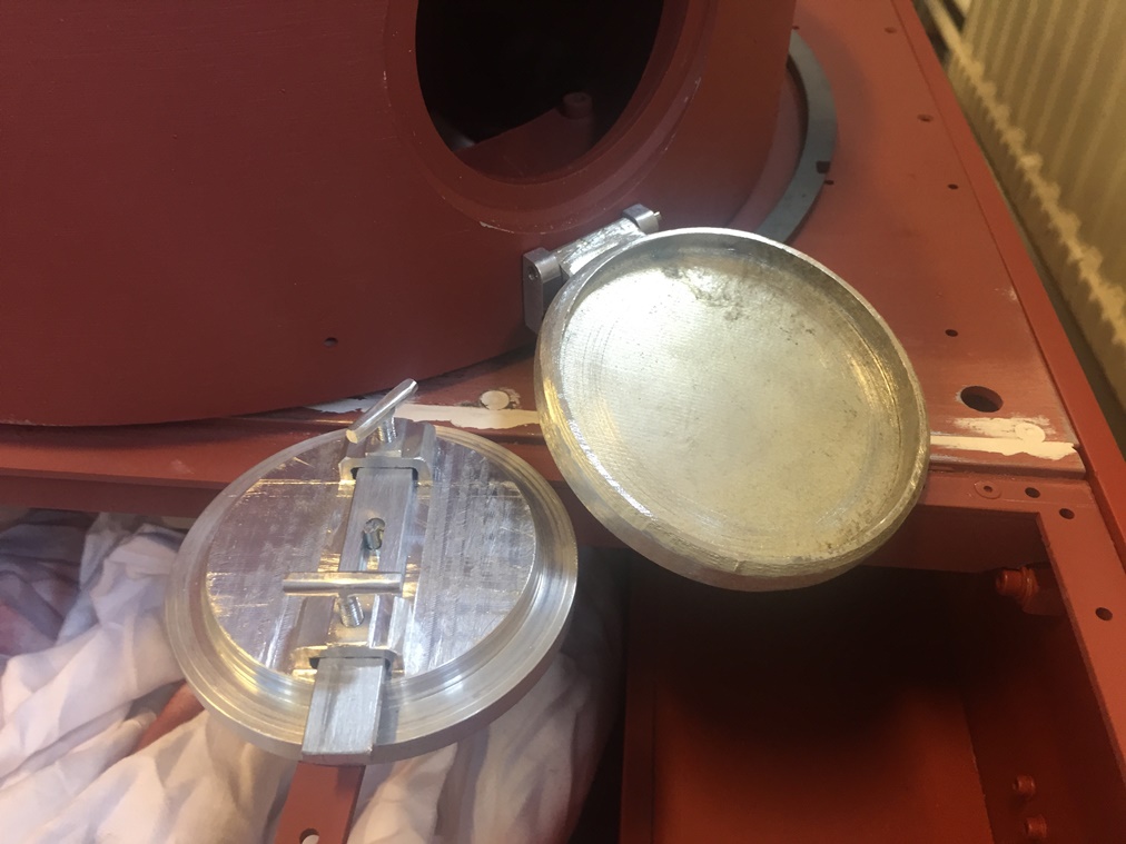

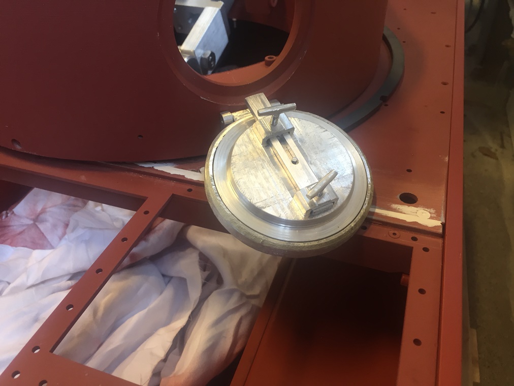

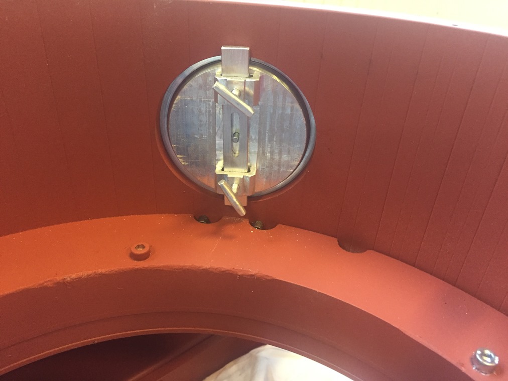

Mera pyssel.

Mvh---stefan---
Gör om gör rätt

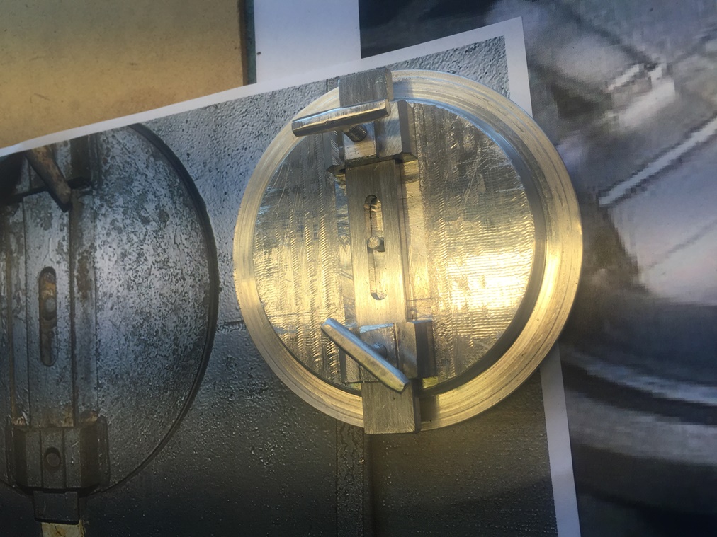

Lite färg är nästan synd....

Väldigt trevlig idé!
Bra mycket bättre än att skicka en massa pengar till USA och få hem delar i vitmetall som bara går sönder om man tittar för intresserat på det.
Är handtagen gjorda i ett stycke?

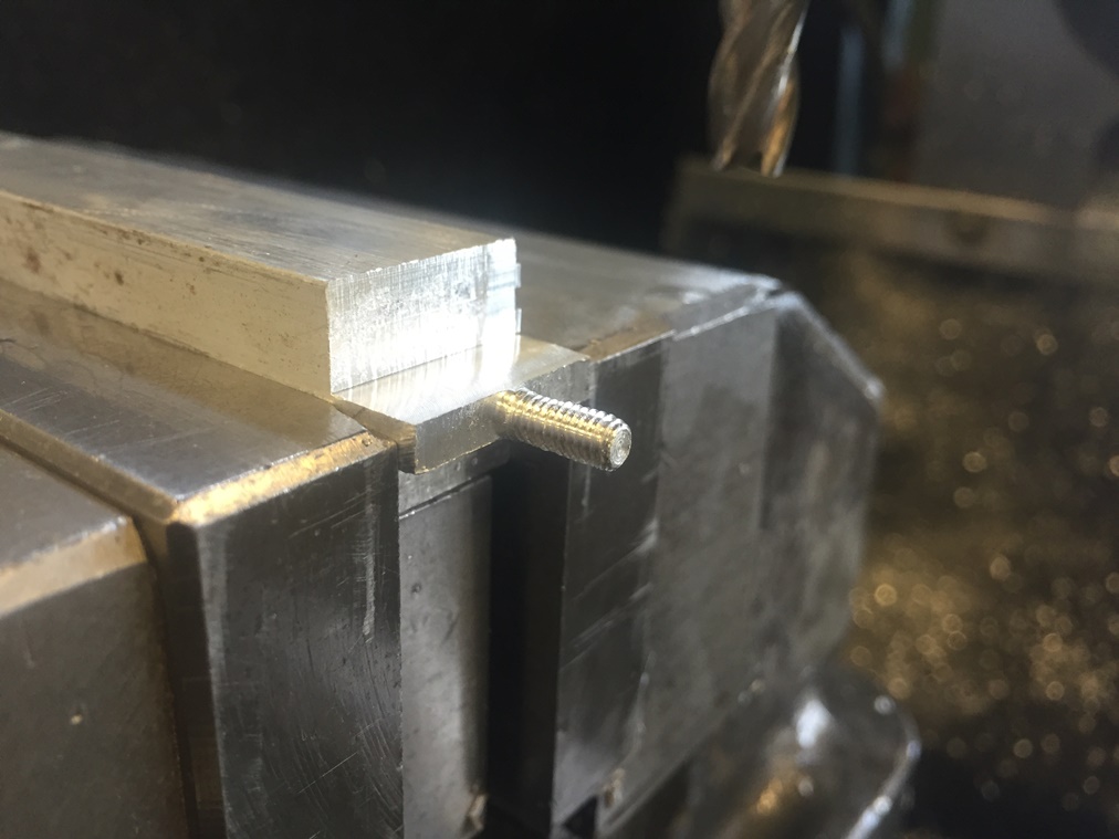

Hej
Handtagen är först svarvade av en fyrkant stång 20 mm (se förra inlägget)
sedan fräst enligt bilden sen kapad och filat lite.

Hej Stefan,
Snyggt jobbat!
Se vad man kan åstadkomma när det finns en hel mekanisk verkstad till förfogande....
En intressant sak betr den där luckan var att den var så tung att den inte gick att stänga bara inifrån utan det krävdes
även hjälp av en utifrån.
Sedan var det ett big no no att rotera tornet med luckan utfälld....

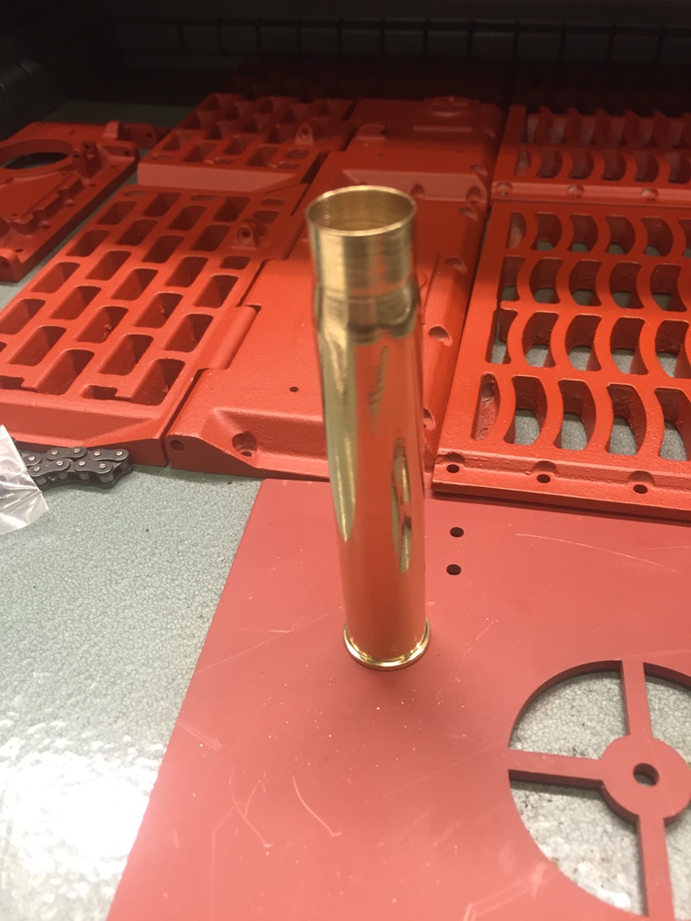

Sen blev det en liten tomhylsa idag också .
Det är alltid kul och se vad som går att göra med lite enkla verktyg

Whooo detta är snyggt.
Mycket vilsamt för ögonen.

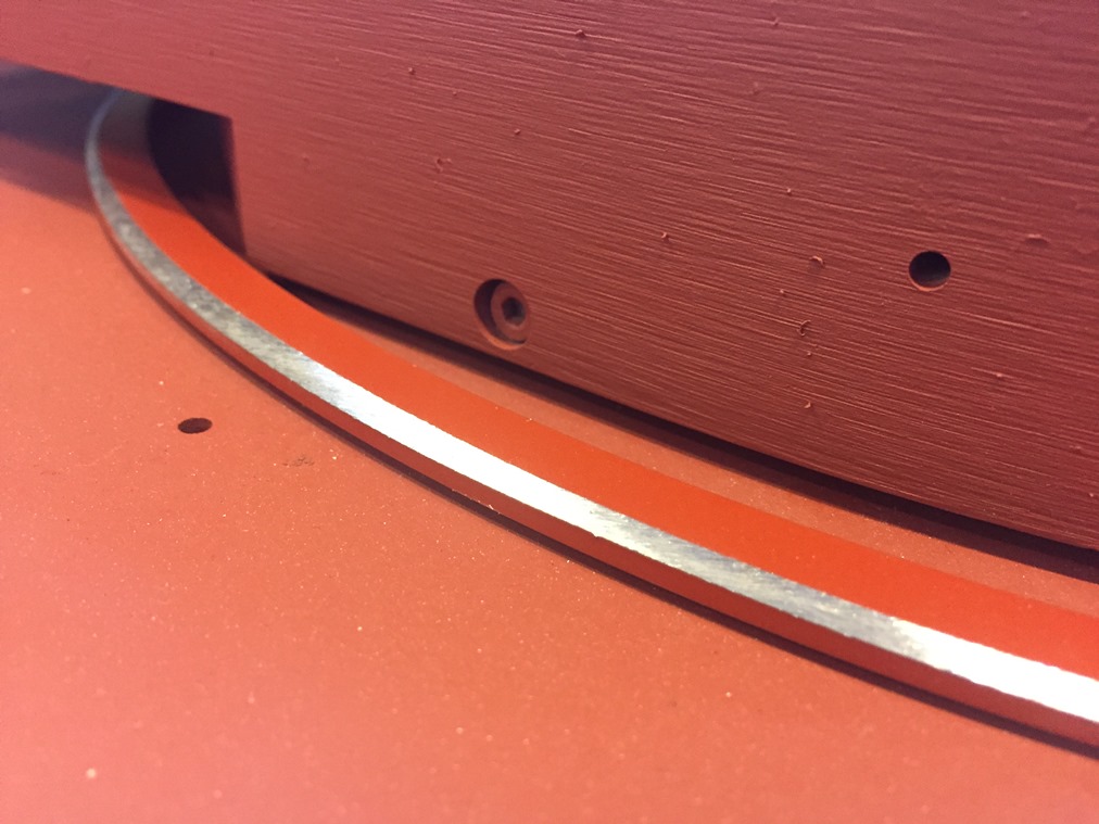

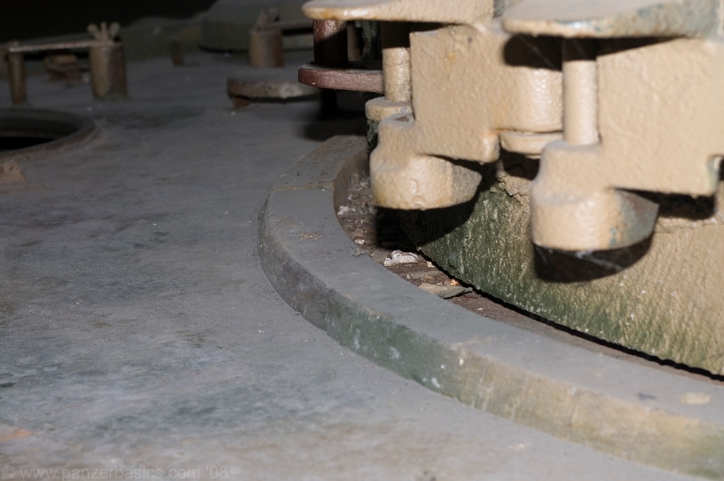

Titta Kent vad du har ställt till med !!!!
Spelet mellan tornet och däcket är på min 3,2mm * 6 =19,2 .
Ser inte ut att vara det i verkligheten
Hmmm måste nog åtgärdas ( christoffer hur har du tänkt göra ? )
Blir nog att skära till en ring av 2mm Al. och skruva fast under tornet.

Hummm
Måste mäta - har inte märkt detta. Har varit mer fokuserad på att däcksluckorna inte går att öppna om inte tornet står i en viss vinkel. Tror inte det ska vara så, men har inte lurat ut riktigt var felet sitter.. Eller om det är flera fel, kanske? Om man som alternativ sänker tornet i stället, kommer det att ta i läskstänger + Feifel på min modell + kanske en del annat som jag inte fått dit än.
@Kent: Vet du om det sagts något om att rotera tornet med däcksluckorna öppna? På modellen är det i alla fall en riktigt dålig idé. Har det visat sig.
Hej igen.
Motor luckan ska väl inte gå att öppna om inte
tornet stå i ett visst läge.
Är det några fler ?
Är det några fler ?
