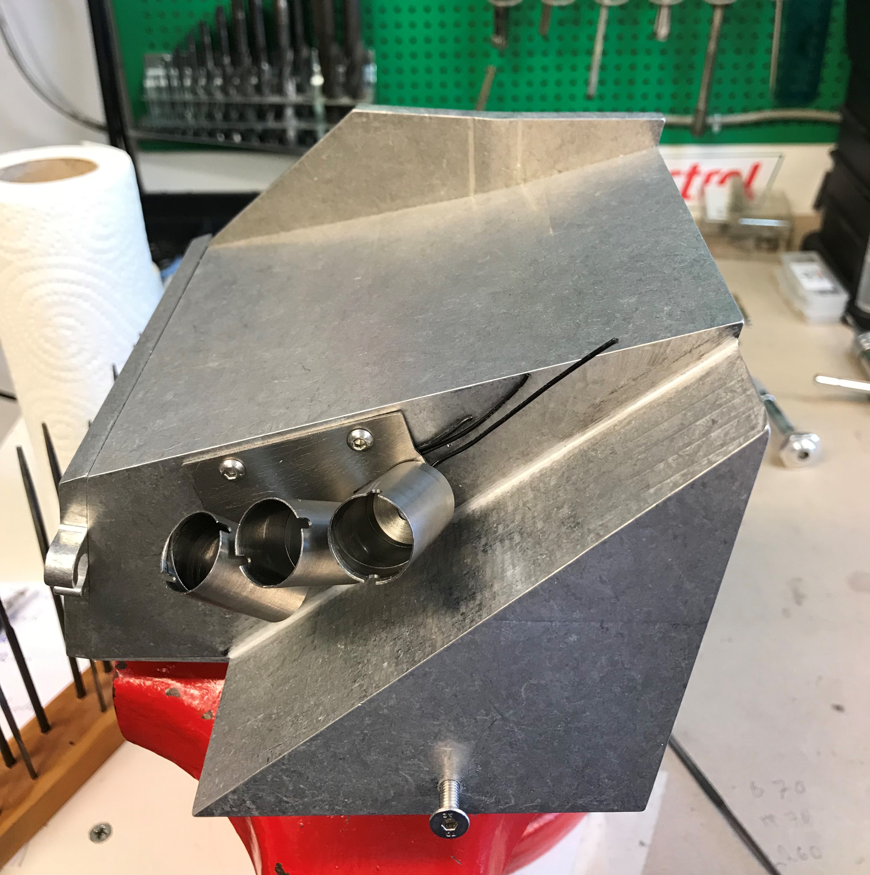

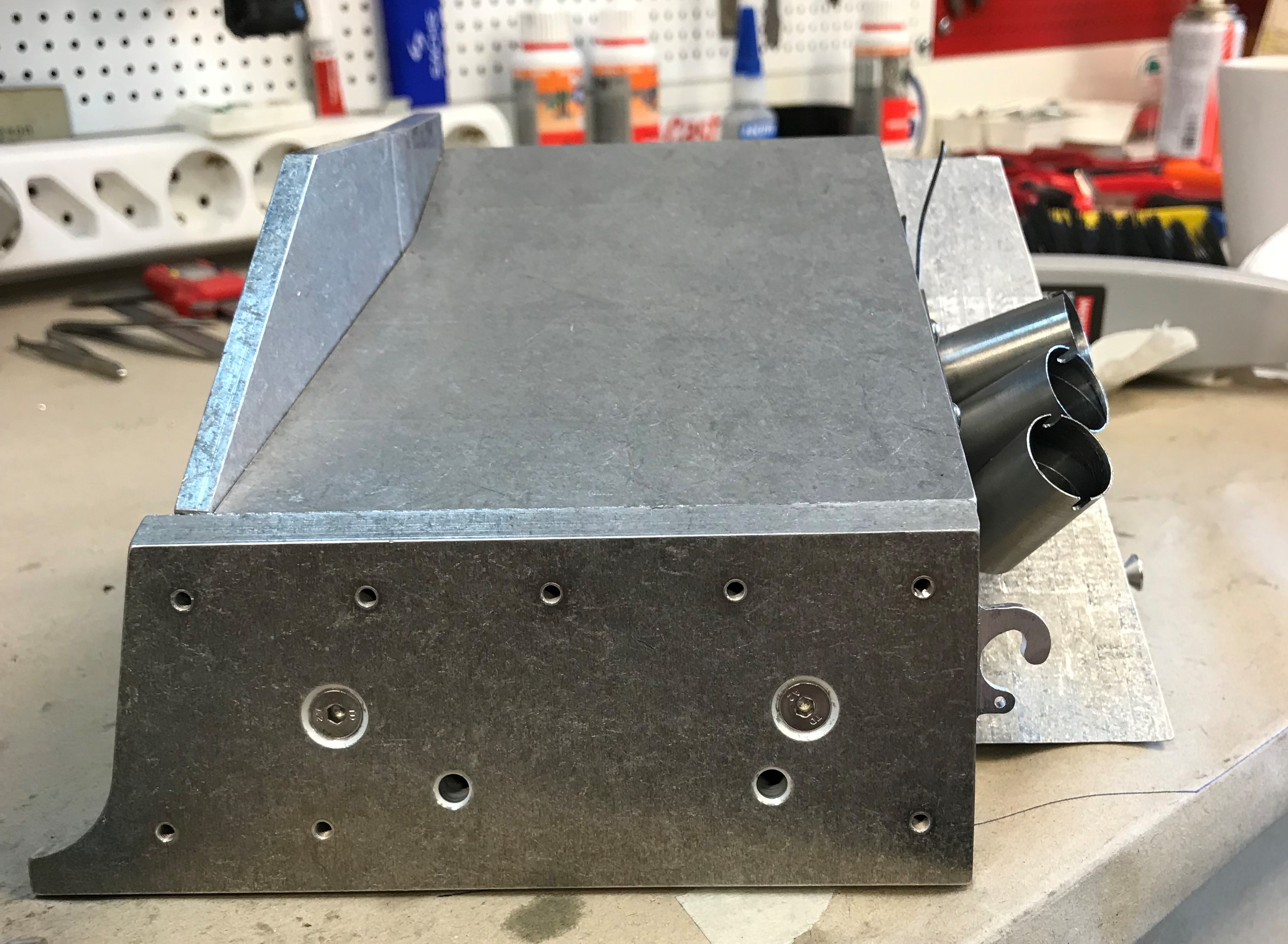

Stug fronten denna vecka, lite kuliga detaljer :D

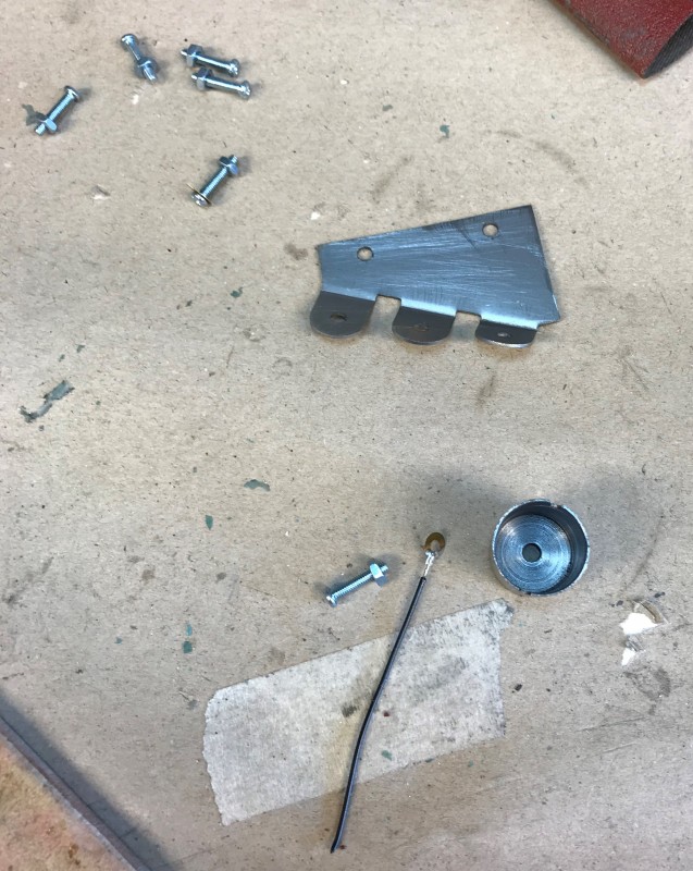

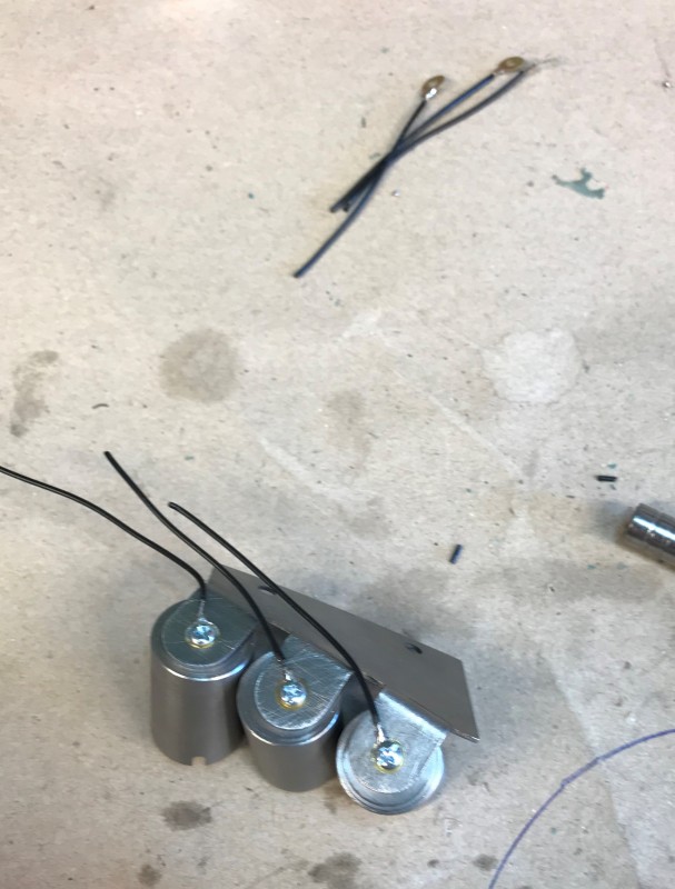

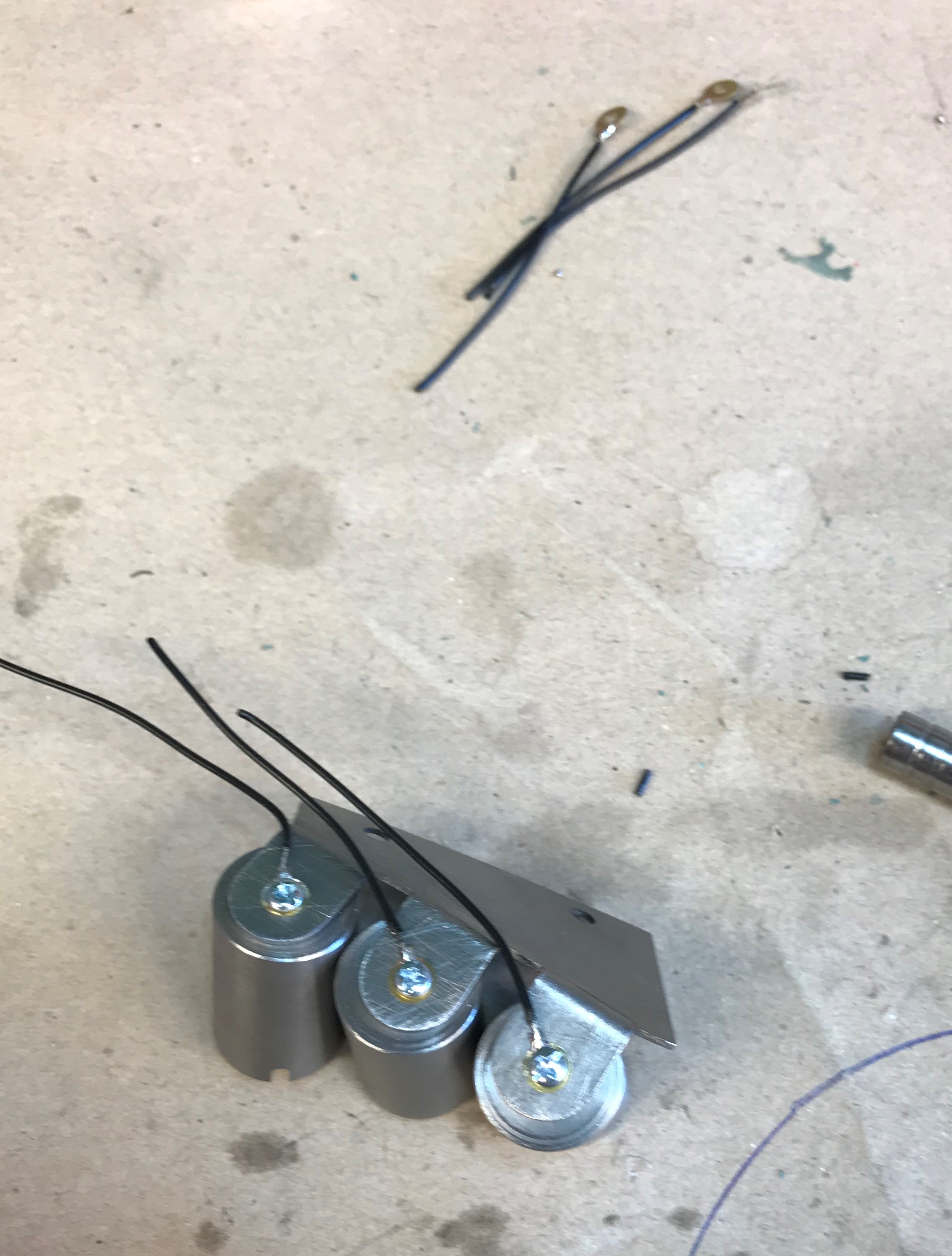

Fick för mej att sätta dit kablar till rök kastarna fick offra några av Stannards skruvbleck :cry:
Vet inte ens om jag ska nyttja dom :roll: :roll:

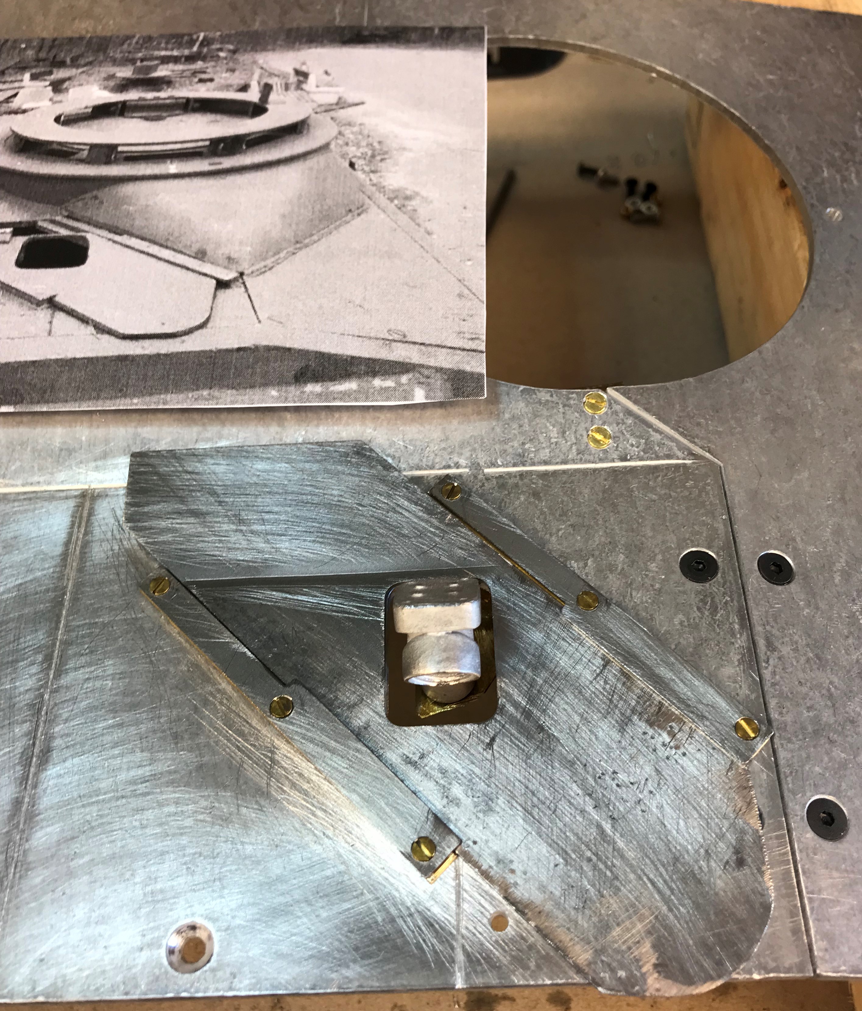

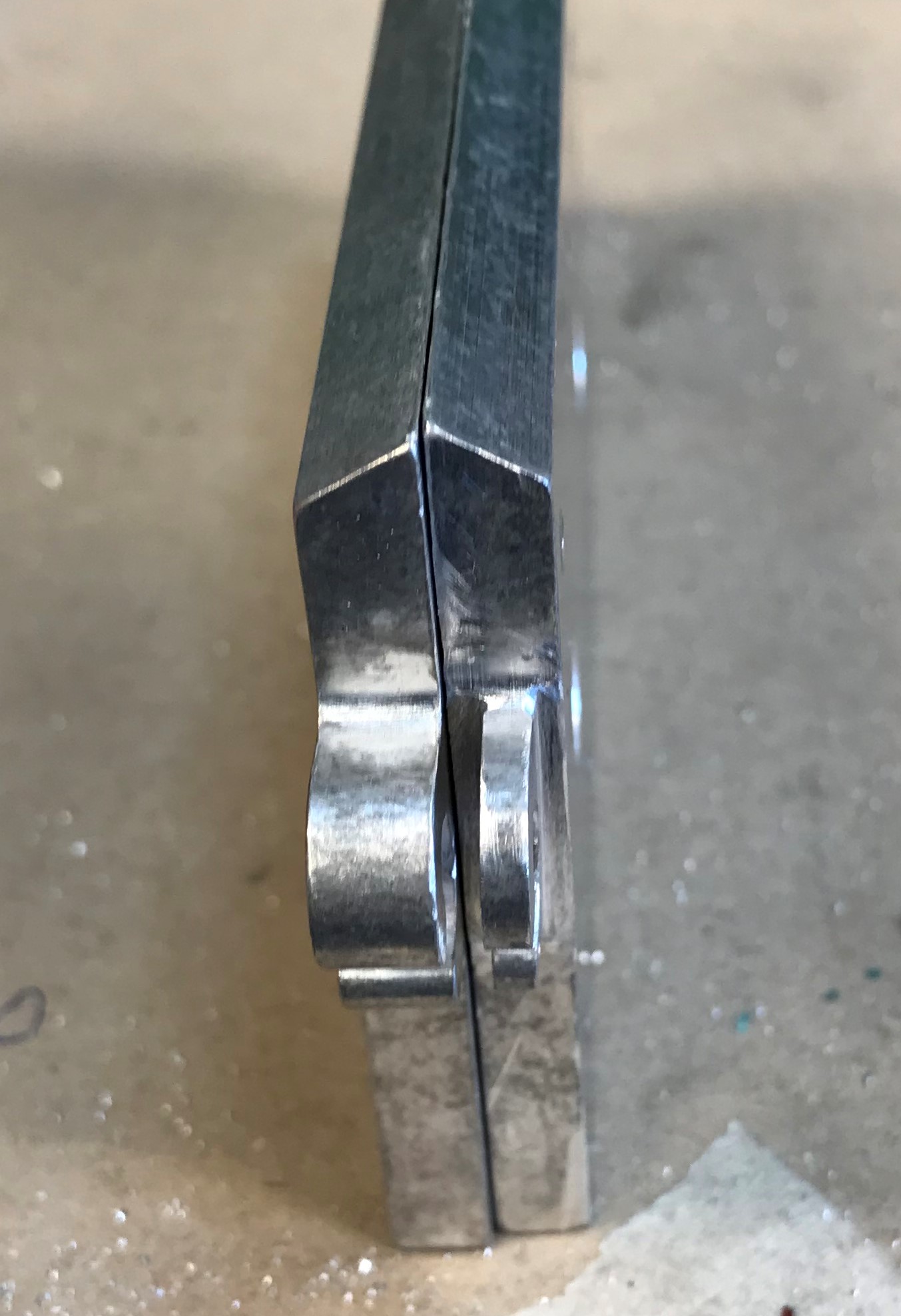

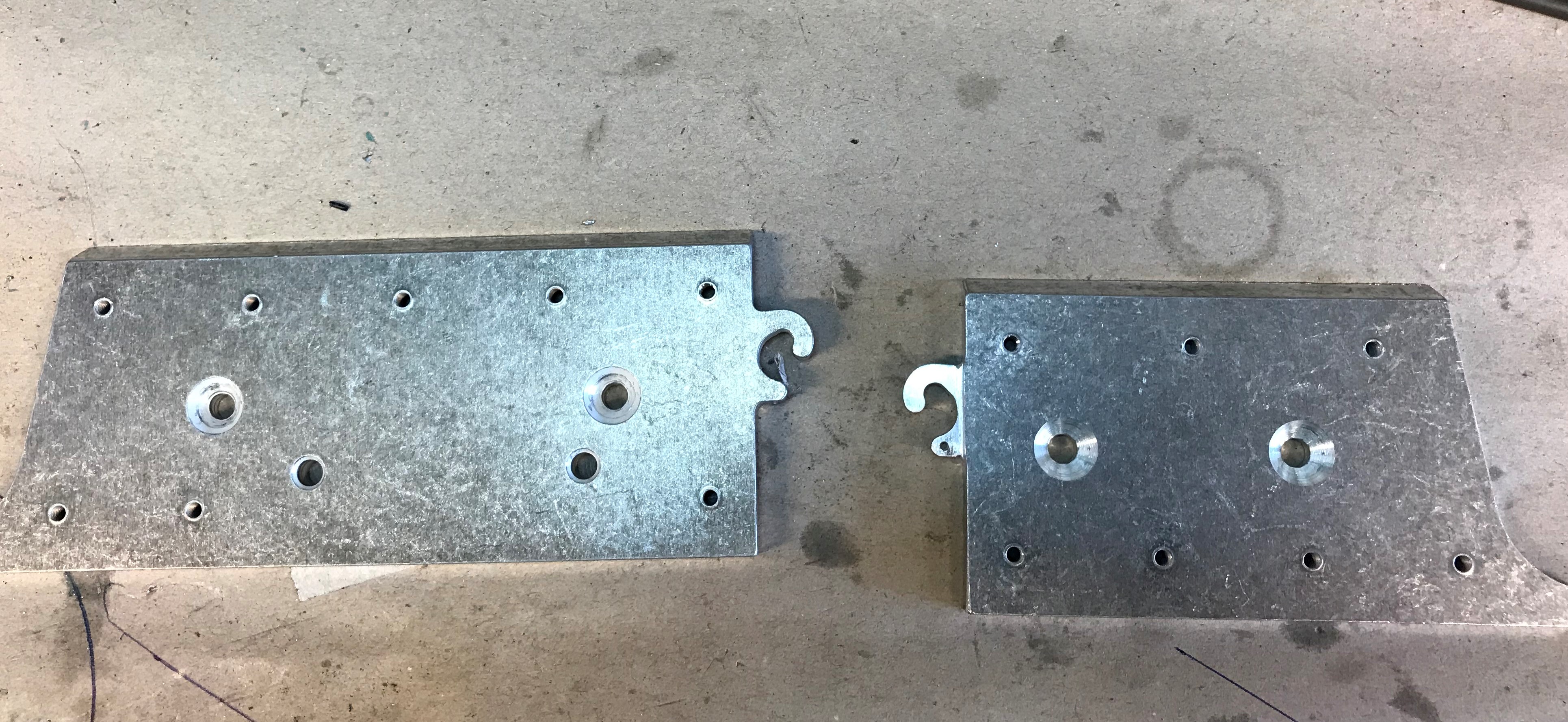

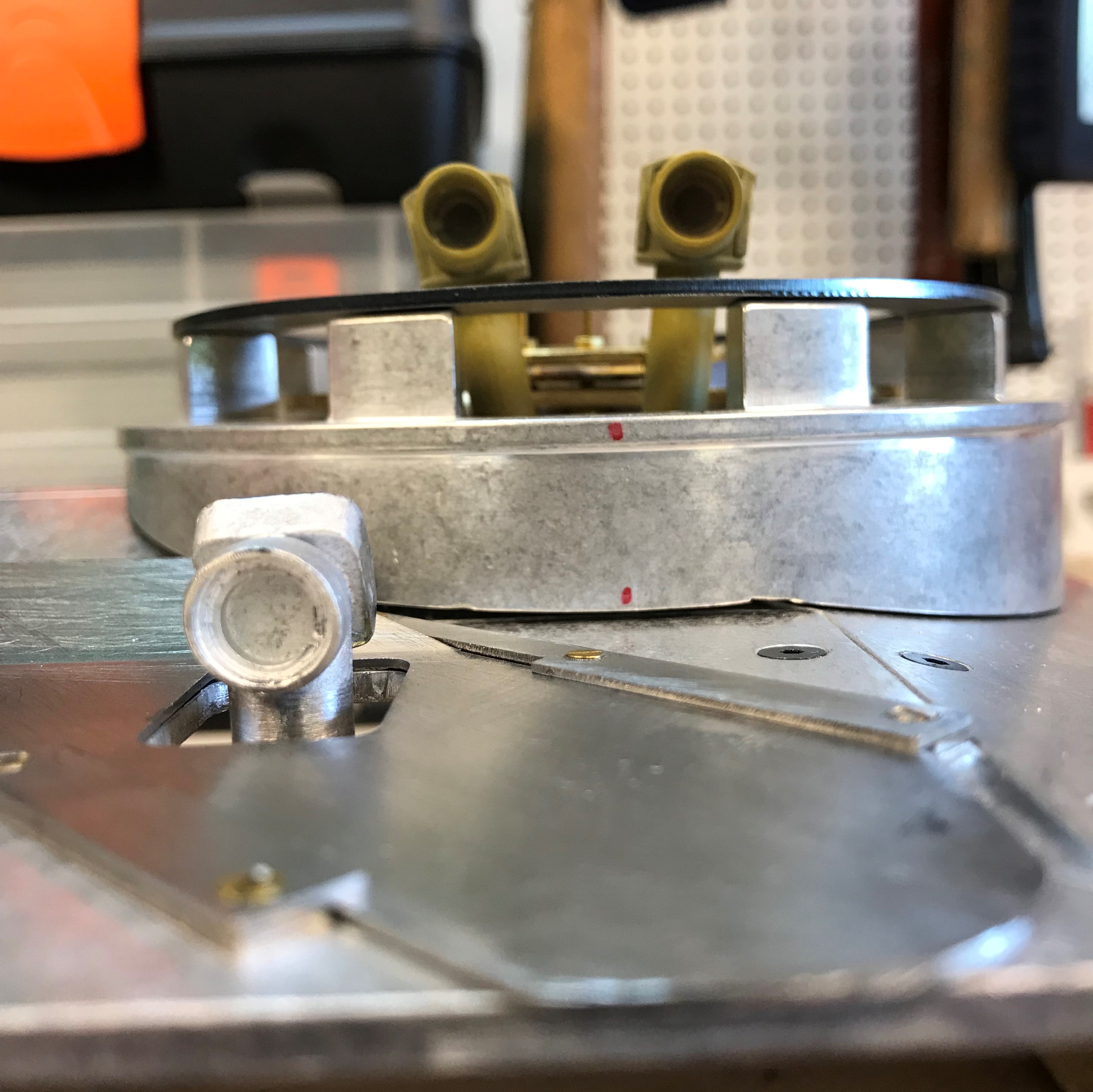

Sen blev det fil mek tog ner lyft öglorna fram som Armortek fått väl tjocka enl mej borrade två hål i dom dito
Före och efter fil mek

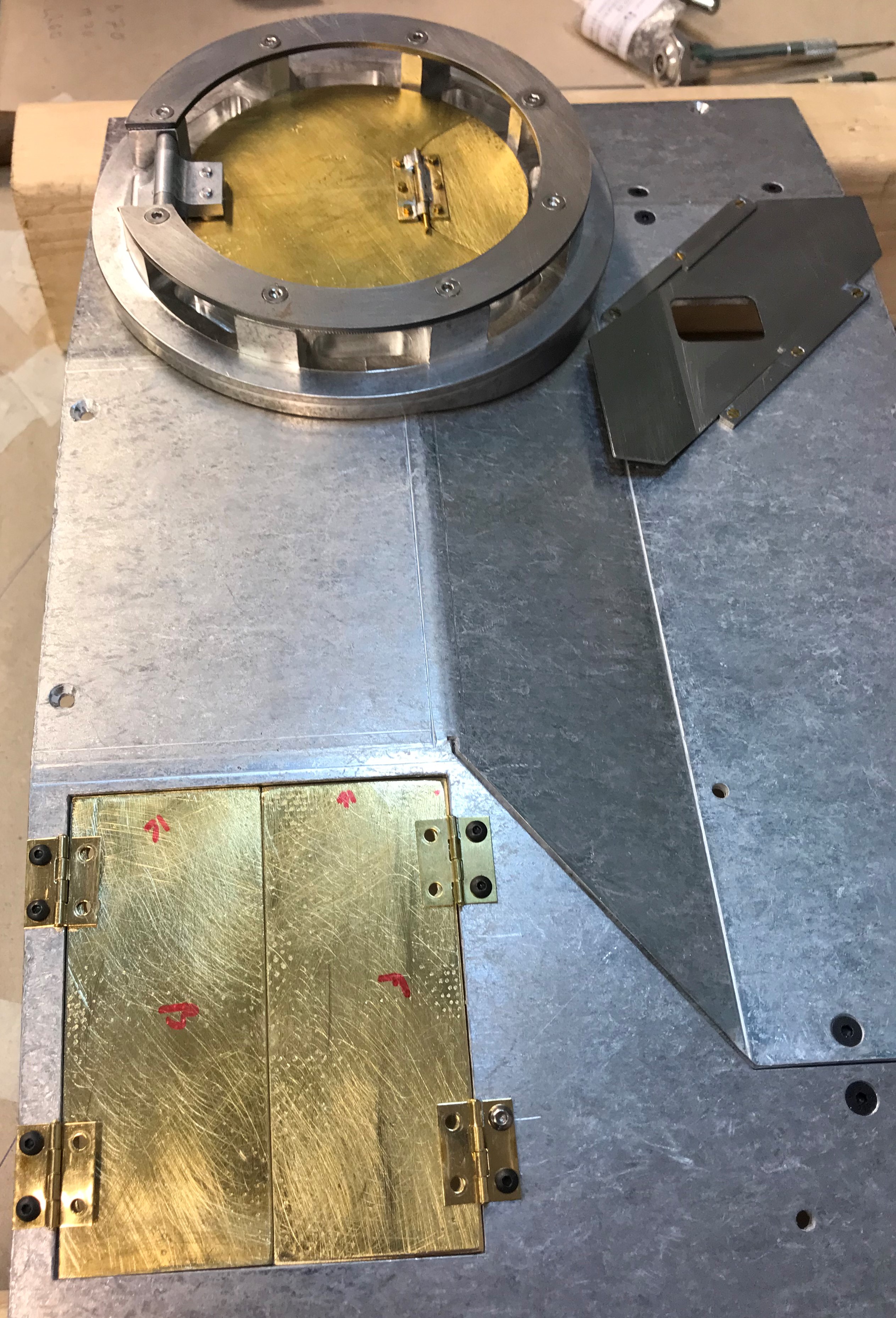

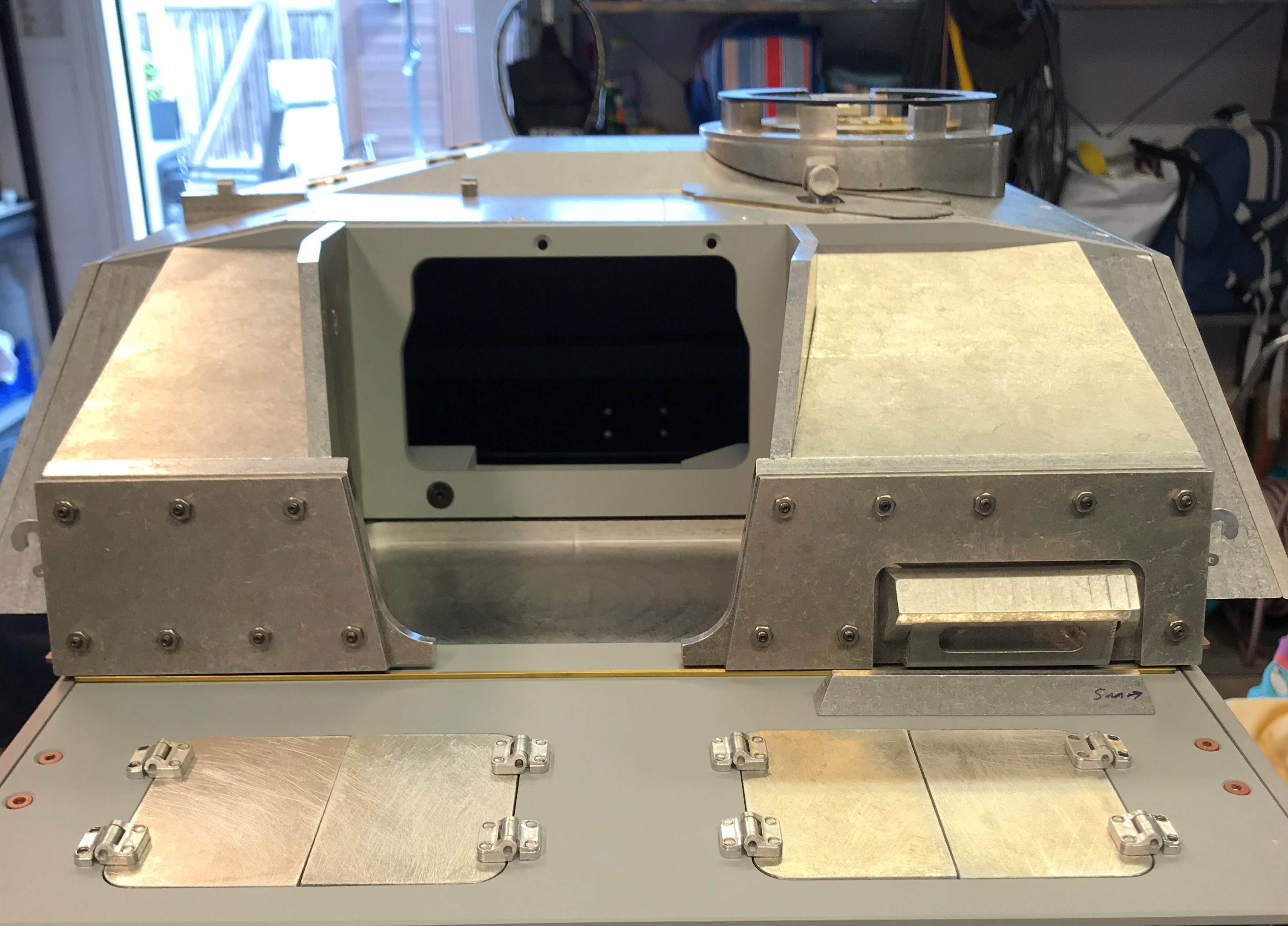

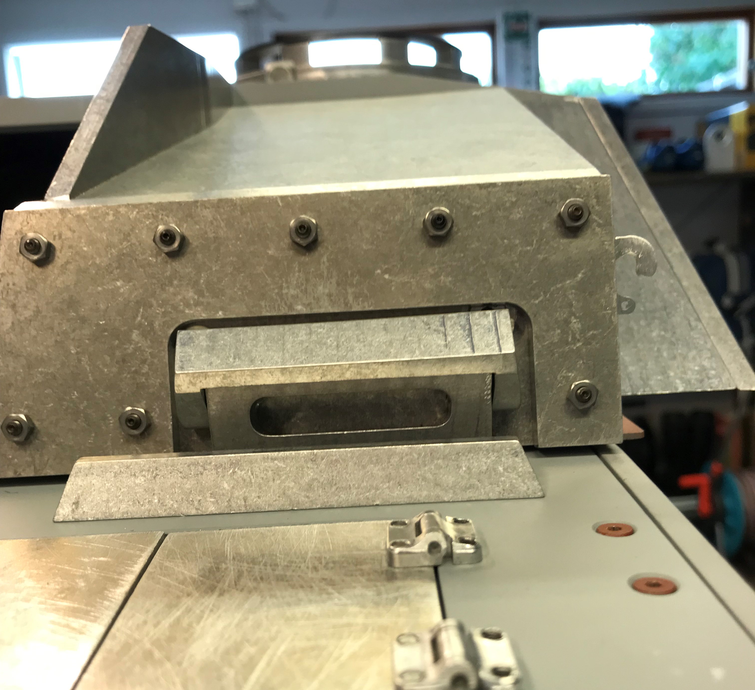

Sen blev det två nya luckor till Laddaren. o lite fil mek på siktets skydds lucka (eller vad det kallas?) den var allt för spetsig.
Funderingar på hur jag ska få till övre delen på den, den känns rätt över dimensionerad den med. hmm ? Satte dit sikt periskopet från
Armorpax .

Kablarna gör jätte stor skillnad tycker jag på dina rökkastare.
Blev lite fundersam på att Armortek och gods tjl på lyftöglorna, att de inte kollat upp förlagan bättr.
Men då hade sådana som vi inte haft så mycket att göra. :lol: :lol: :lol:

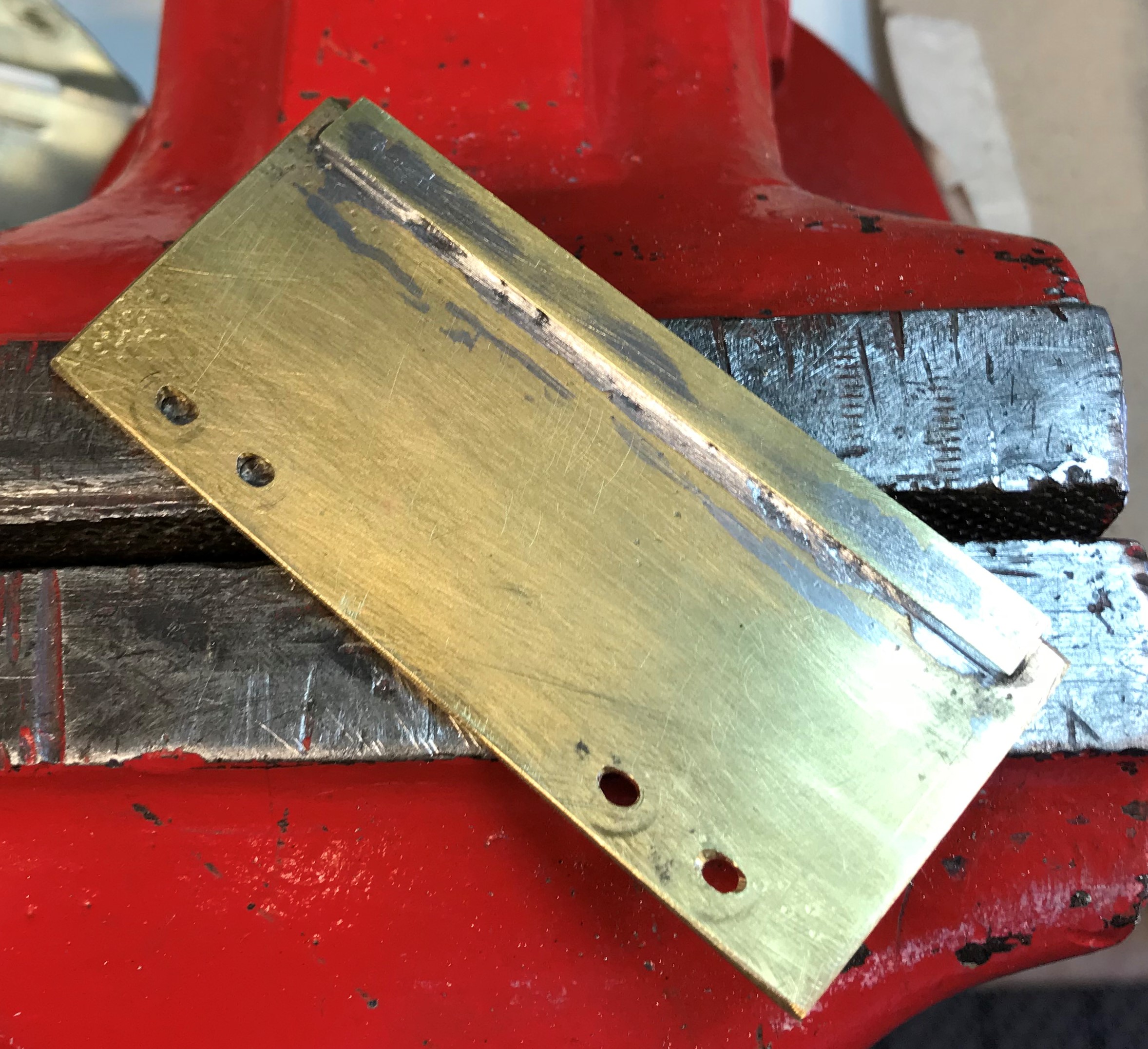

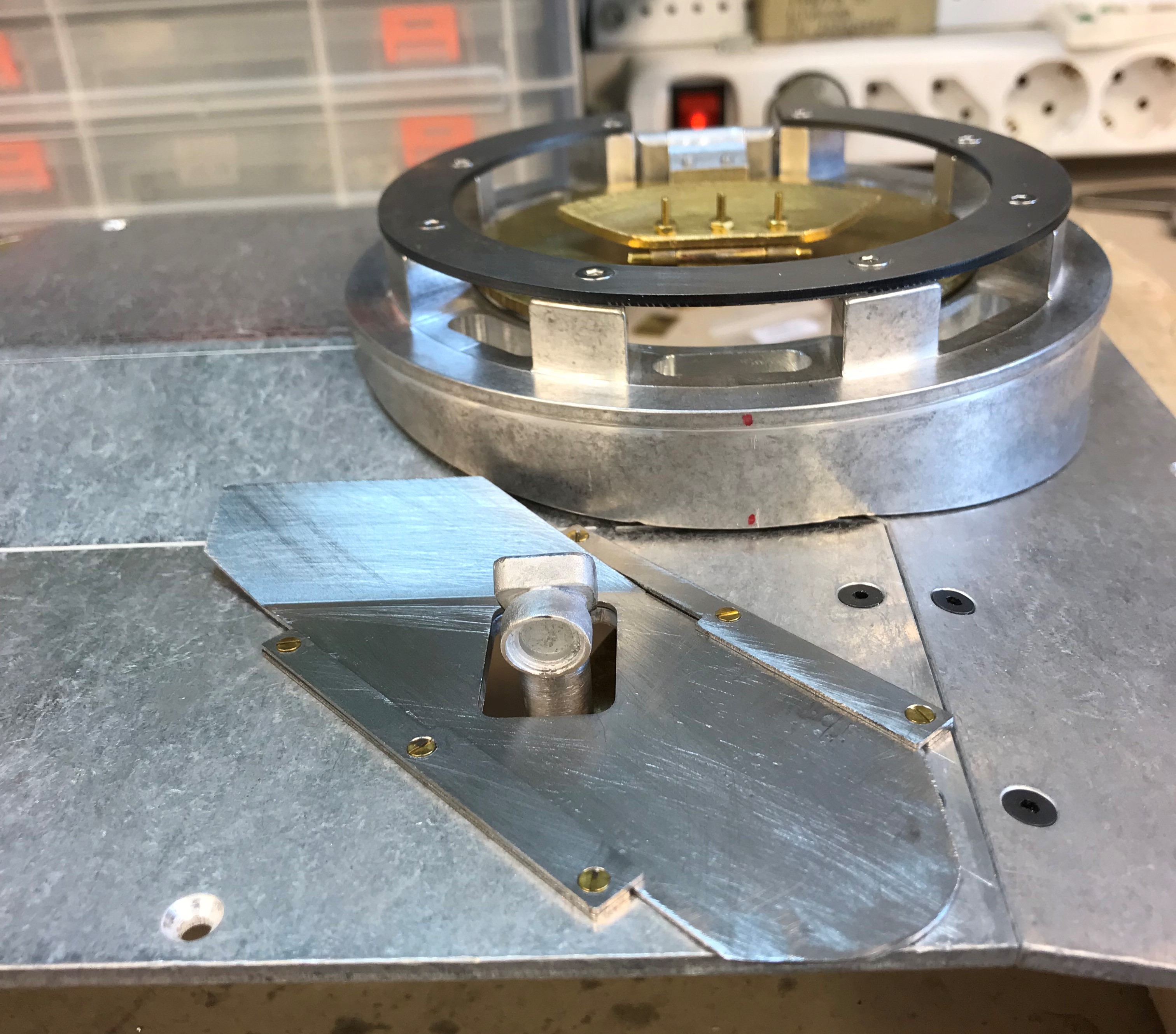

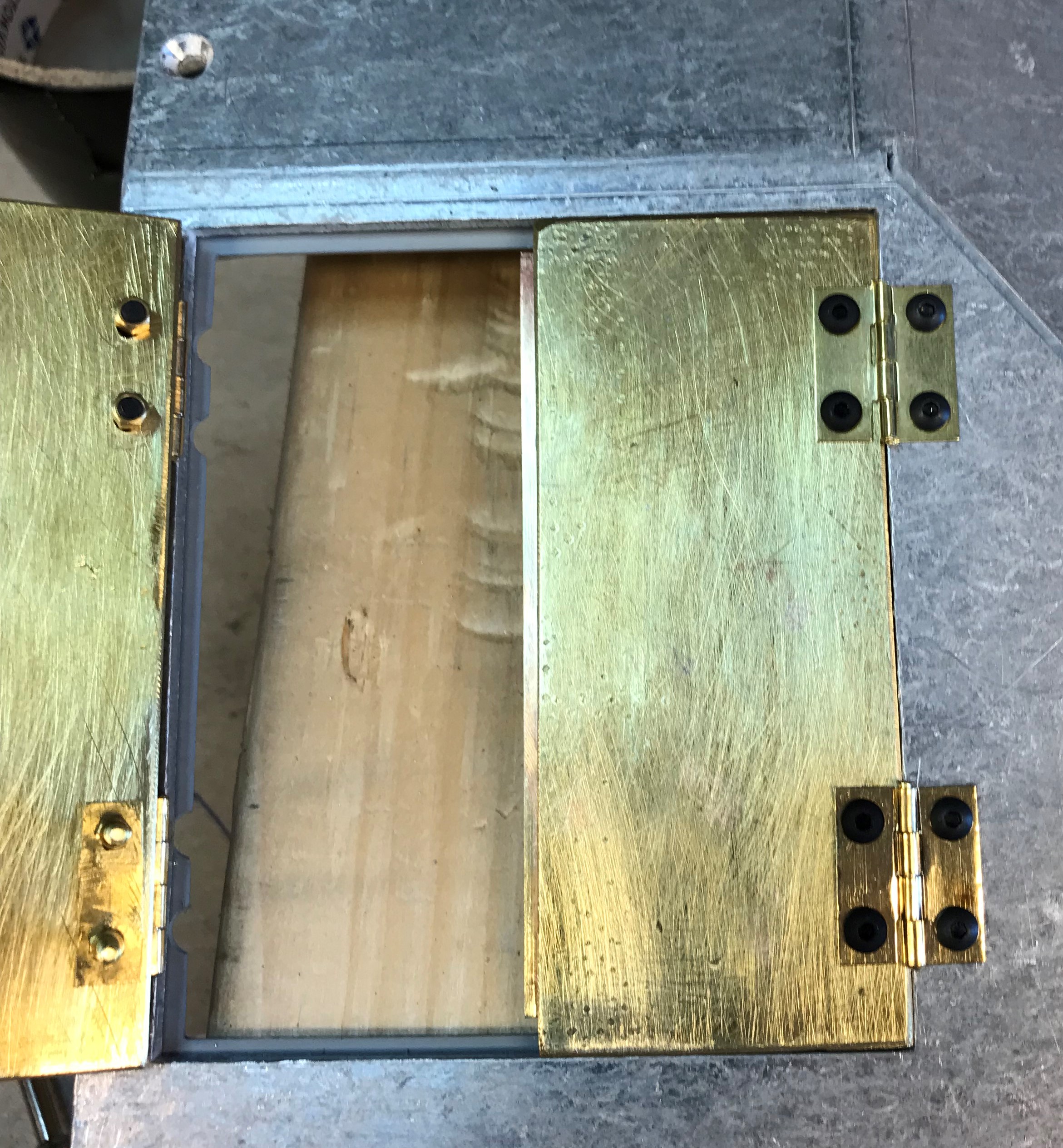

Idag fick jag lite tid att fortsätta på Laddar luckorna, har ju haft en fix
idé om att kunna lödda dit alla detaljer, mmm det blev en överrasking
som hette duga. 2mm Mässing leker man inte med tydligen. jawdr :shock:

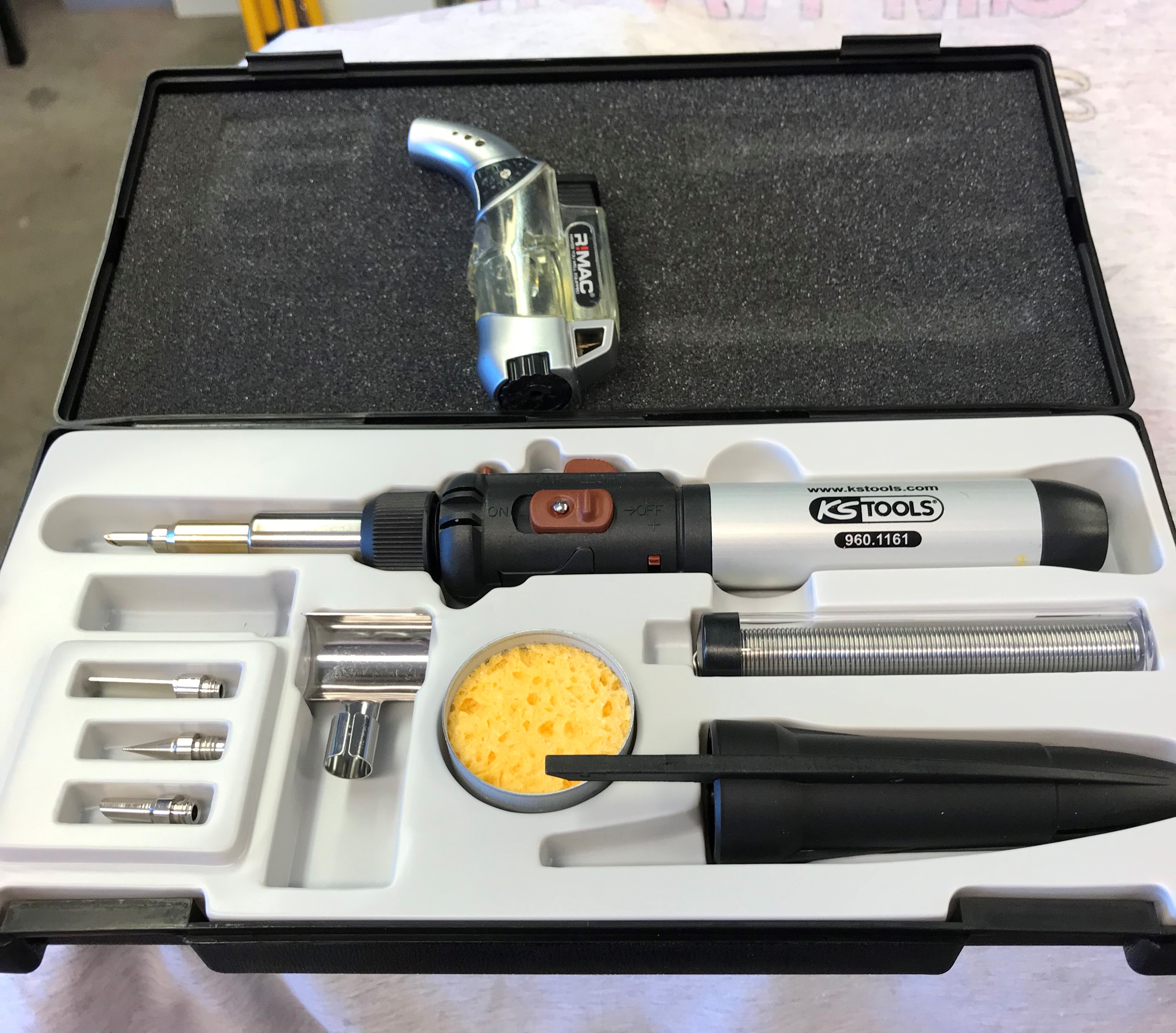

Provade dessa men fick det inte att funka, förmodligen dålig teknik från
min sida :?:

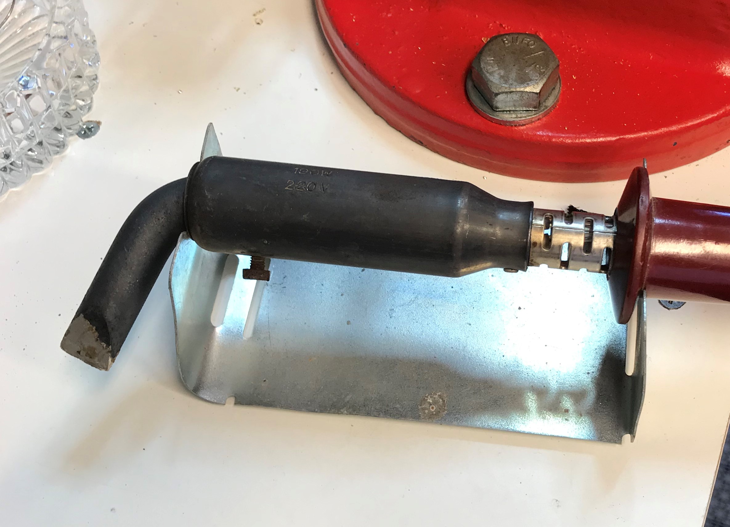

Blev till att plocka fram denna motherxxxx
Då fick vi äntligen till något så när, ingen löddning man skriver till mor om :D
Frugan stack till stranden fick gjort några justeringar på Skyttens "lucka"
några små justeringar kvar och en detalj :?: :idea:
Fint jobb du gör.
Tips jag använder kontaktlödpasta vid tjockare mässing, lägga paste emellan o blåsa på med
bra gaslåga.
Ps. bra om pastan innehåller silver för bättre styrka.

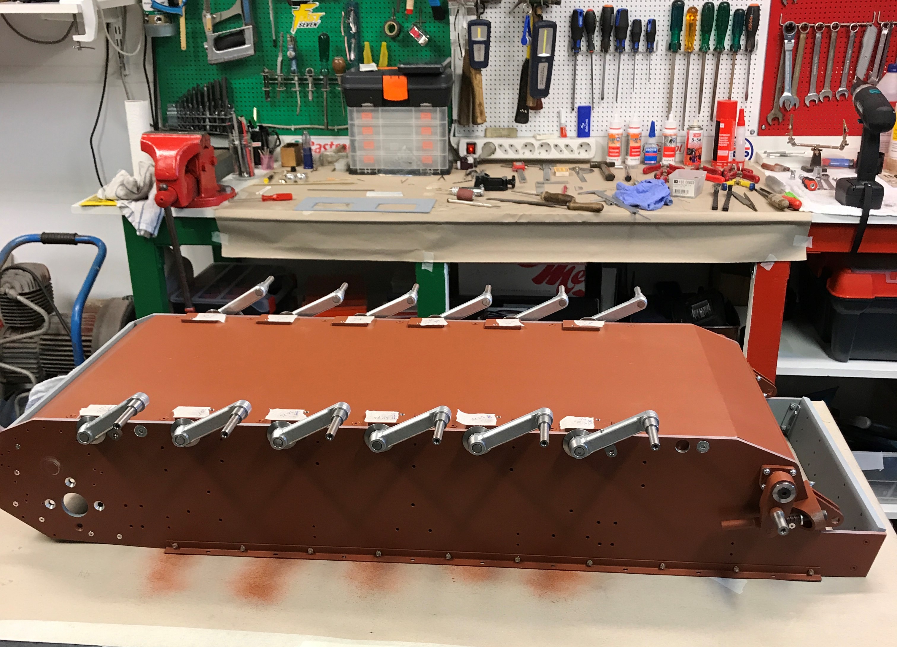

Liten uppdate efter ett par veckor av semester med familjen.
Mesta tiden har gått åt att få fart/ordning på hobbyn igen, letat grejor i all gömmor
och sorterat o lagt i lådor etc börjat förbereda inför hösten då hobbyn ska dela
rum med simracingen :roll: .
Börjat lite smått med lite pinnbults/ mutter fix .
Höres
Gör om och gör rätt :oops:

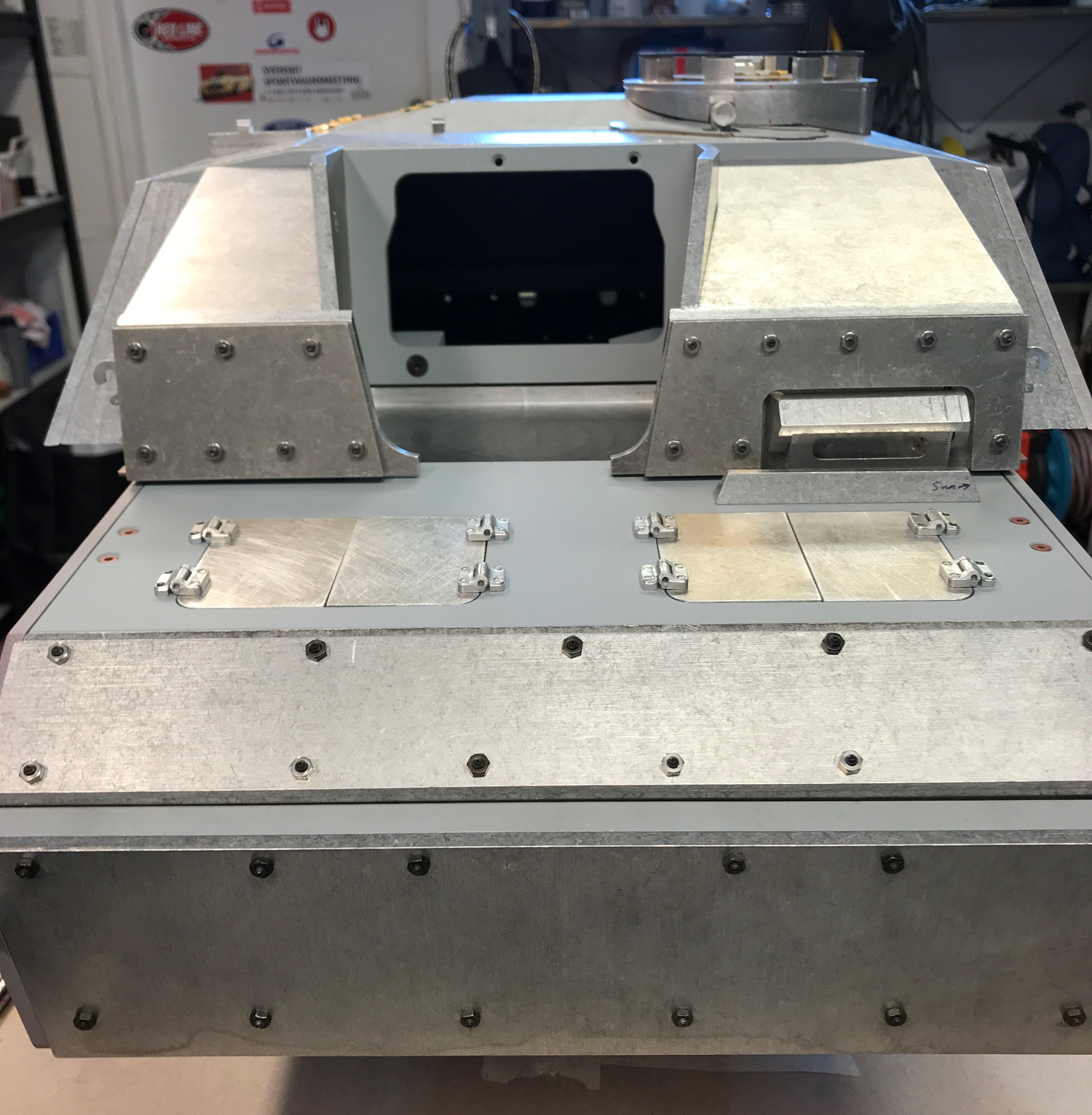

När jag skulle montera dom bultade "extra pansar plåtarna" visade sej att jag fått
frontplåten som håller dom på plats, lite för lång ut så dom stack ut en 3-4mm framåt.
Man kan se det på förra bilden ,att hålet för bogser kroken inte är helt öppet. :oops:
duktig som man är så var dom ju skruvlåsta och så :cry: . Blev lite redigt " bonn " mek att få av dom igen
utan att sabba för mycket. Nåväl efter det blev det till att passa in plåtarna igen denna gång med pinnbultar/etc på plats.
Då visar sej två andra i mina ögon tokigheter, hyfsad glipa , och förar skyddet ser ut att sitta väl långt till höger :?: :shock: :D nja inte
så chockad nu mera.
In och läsa och studera , visar sej att förar skyddet verkar gå att flytta /inte helt säker men har bilder som visar det så här .
och andra där det är mera åt vänster. tror jag kommer att flytta det ca 5 mm. :crazy:
glipan kan man se att det finns en liten plåt upphöjning så där blir det nog en mässings list :idea:
Ett steg fram och två bak :lol:

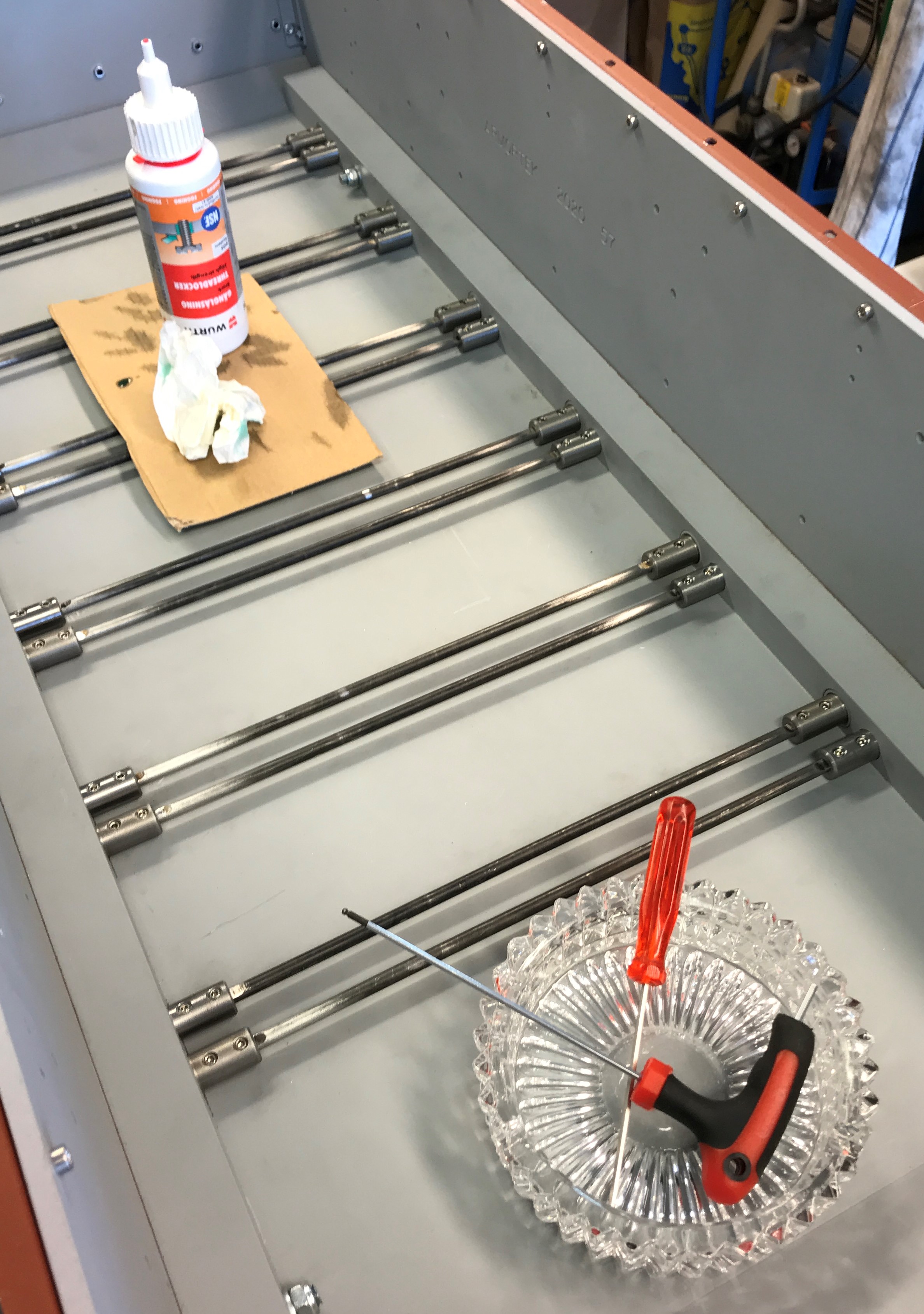

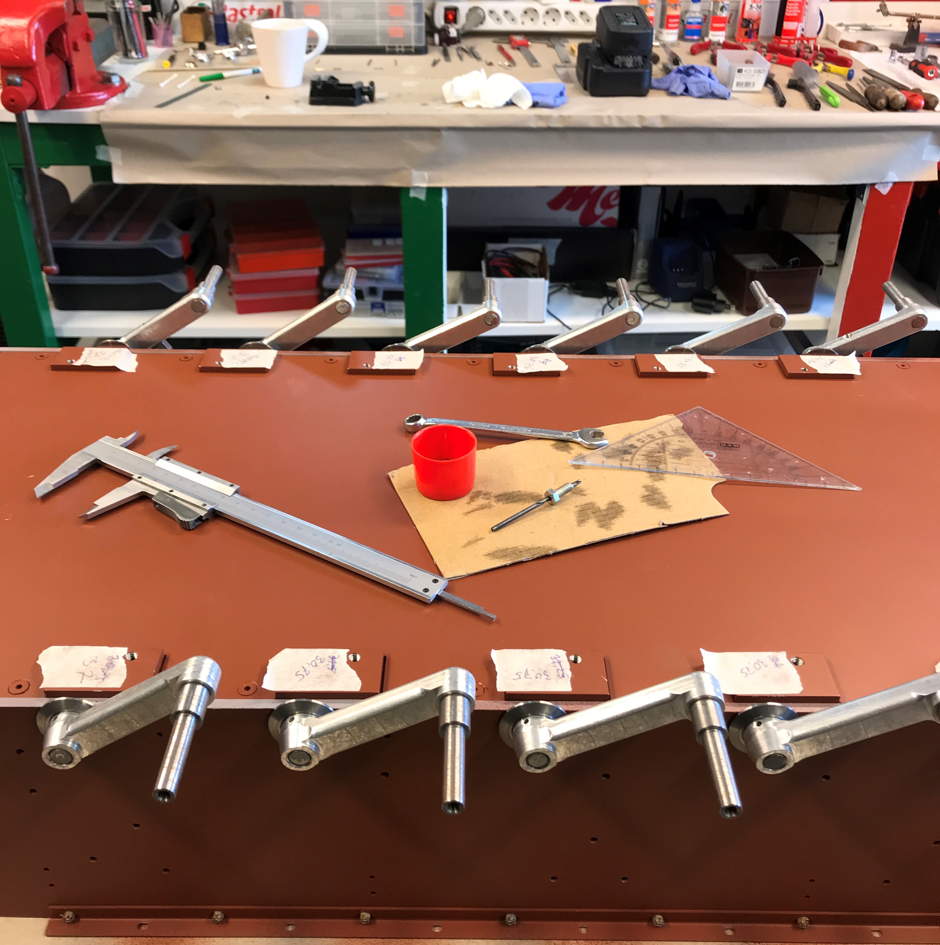

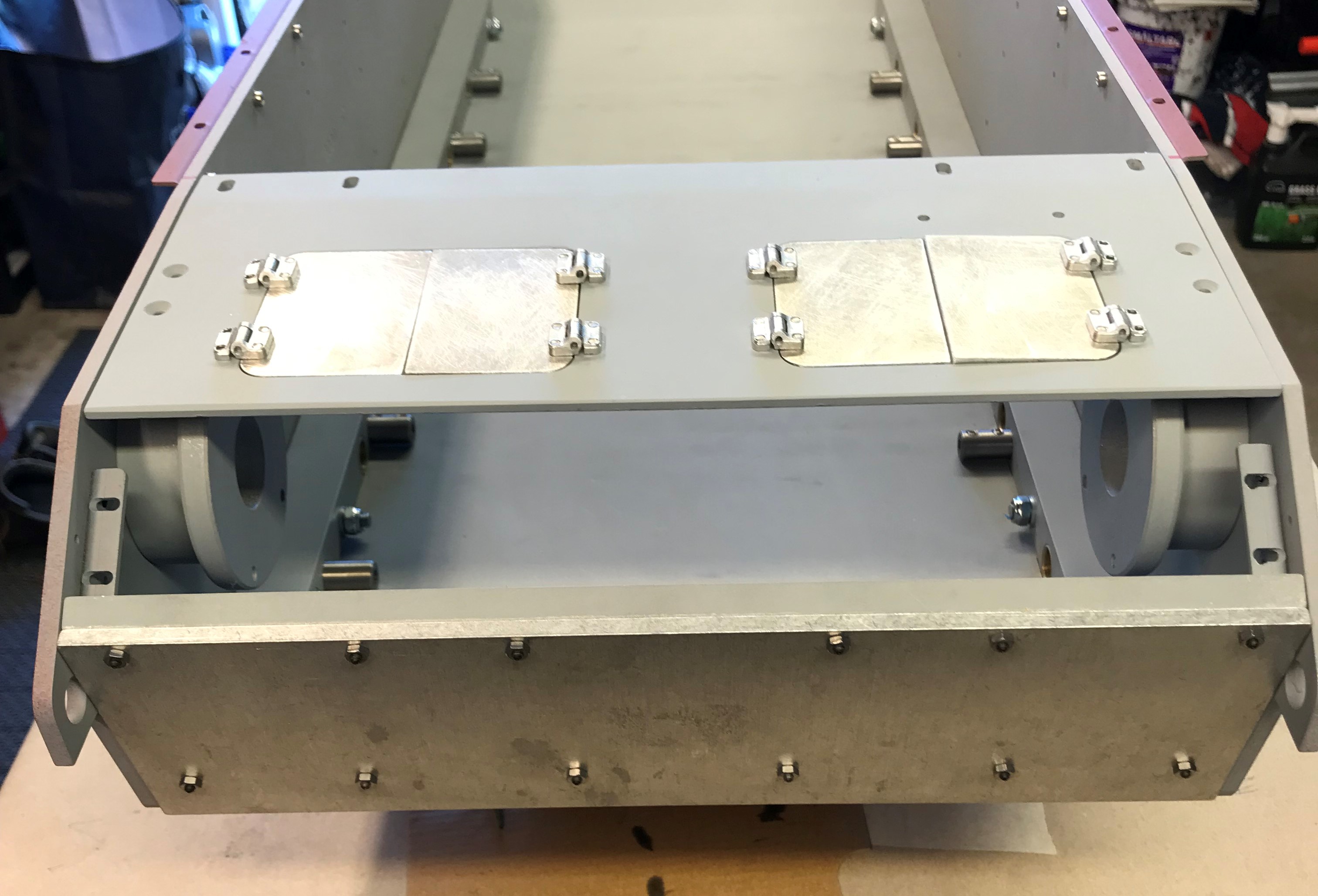

Började med fjädringens vinklar o vrår tänkte att en gammal hederlig "tagga" bricka
kunde vara bra att ha :?: tror jag kommer att borra en försänkning till liten lås skruv
som kommer under till. Hängslor o livrem :crazy:
Hängslor o livrem är ofta bra att ha, sparar mycket jobb ibland.
Rent och snyggt och exakt. Mycket prydligt, ser ut att vara ett njutbart pussel att pyssla ihop!

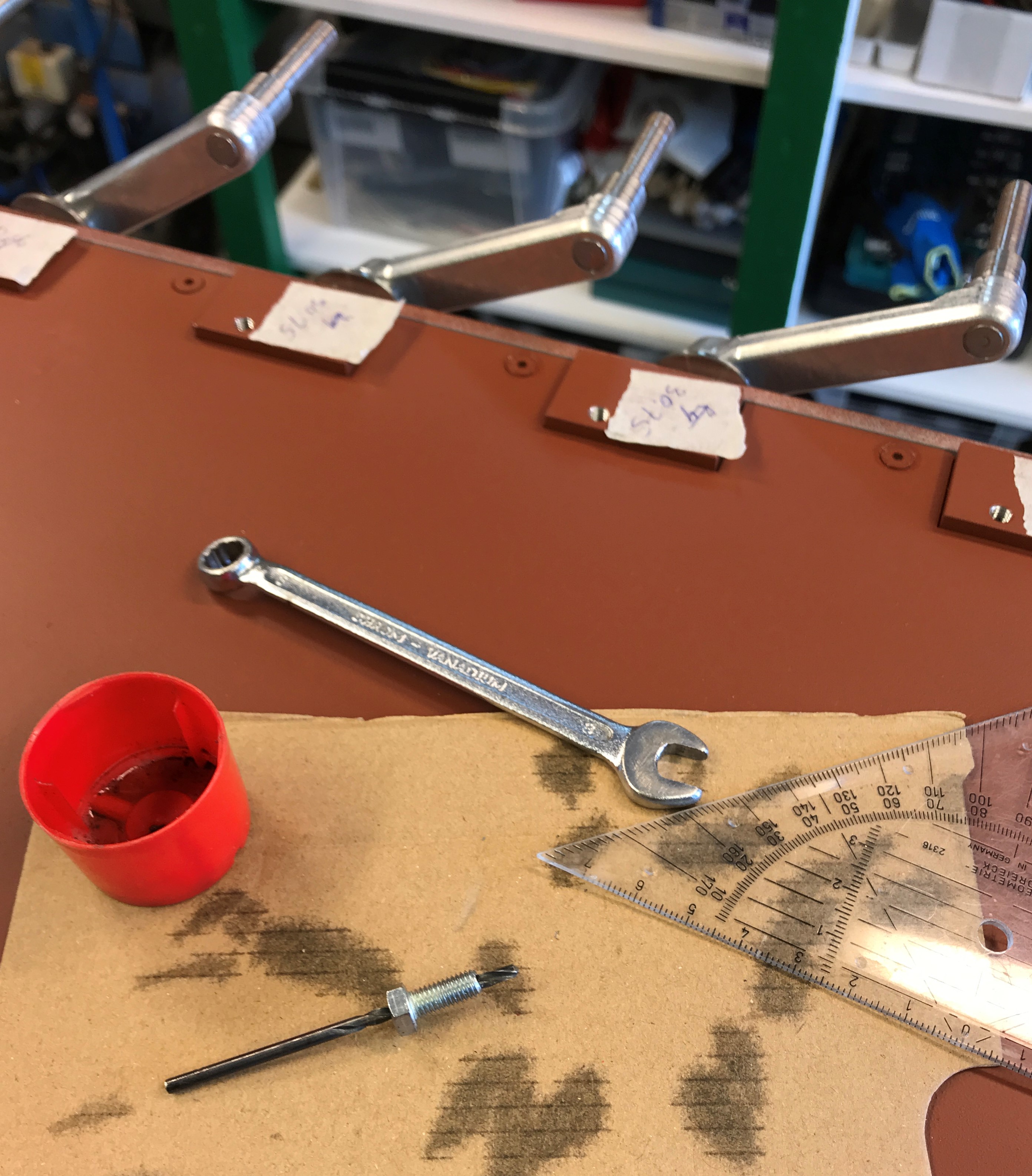

Idag fick vi tummen ur och det blev stora borr och försänknings dagen :)

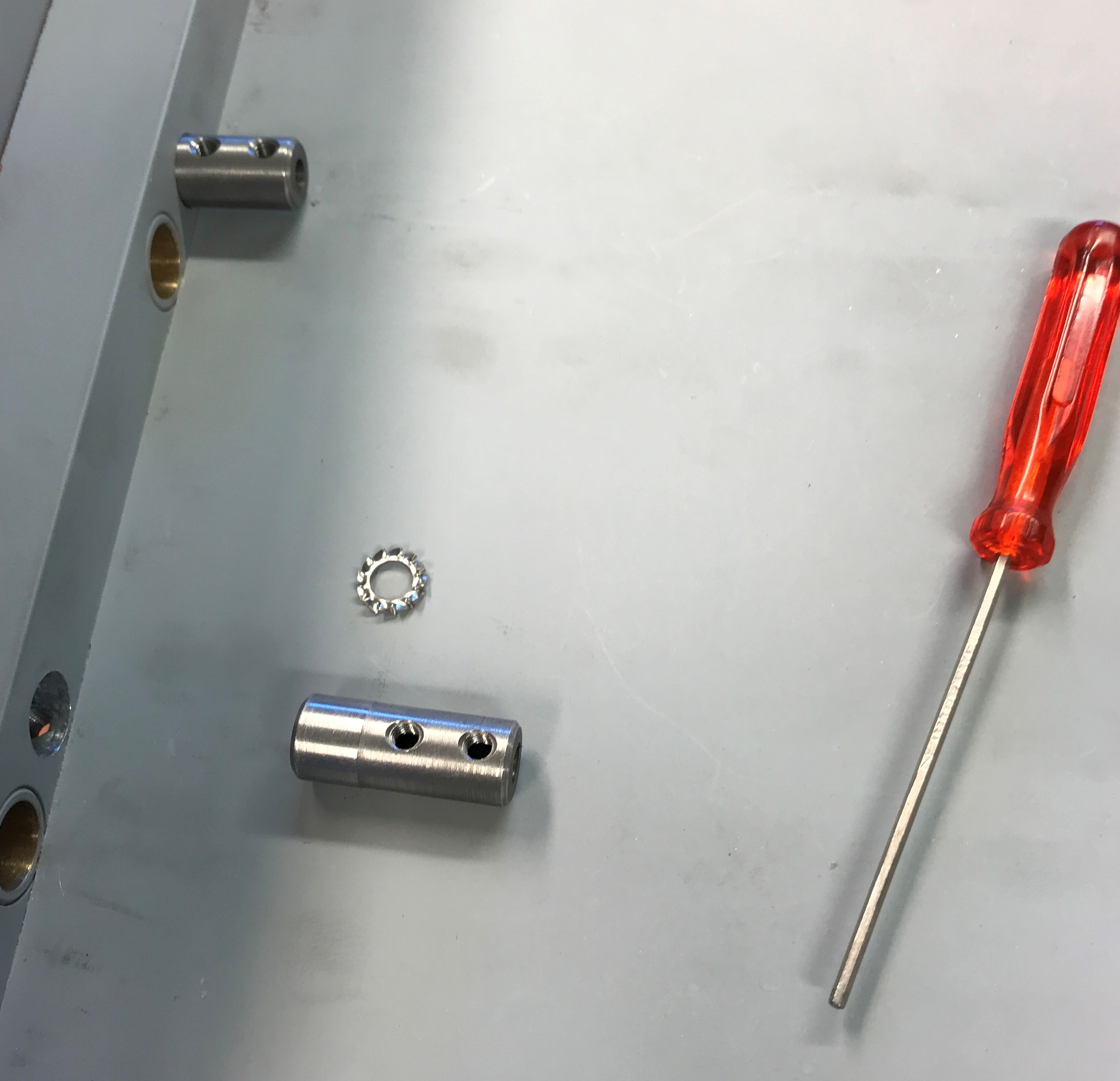

Först ut var att fixa ett centrerings don blev en M5 bult urborrad .
Allt enligt Yves och Roy på Armortek :thumbup:
Hoppas att denna lösning och "tagga" brickor håller dom på plats
Snittsiga lösningar på problemen här. :thumbup:
Vilket är problemet som ska lösas?
