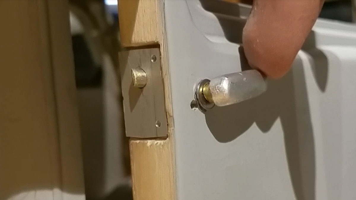

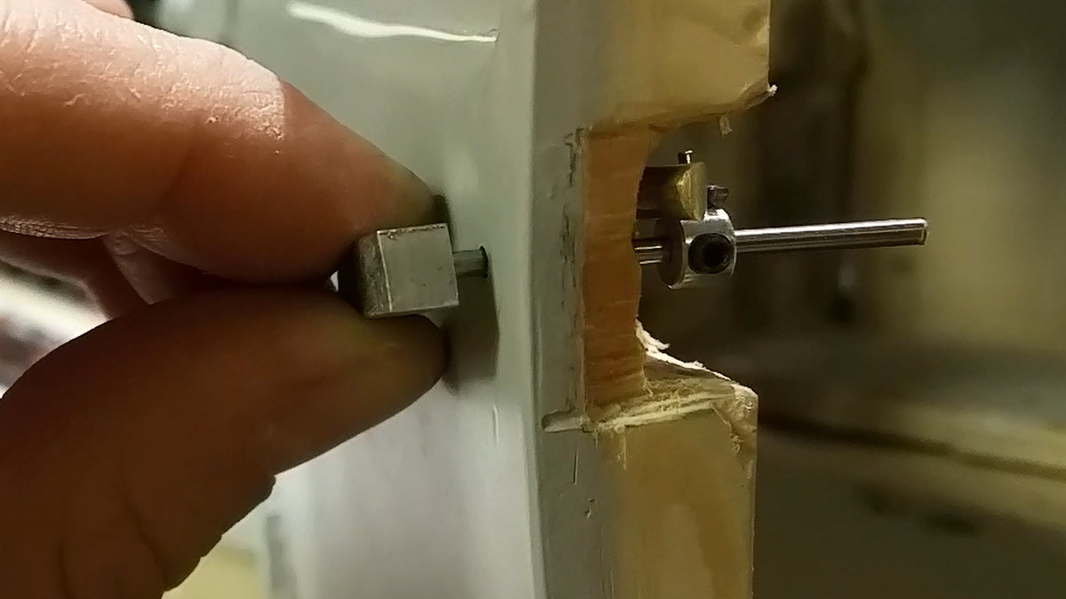

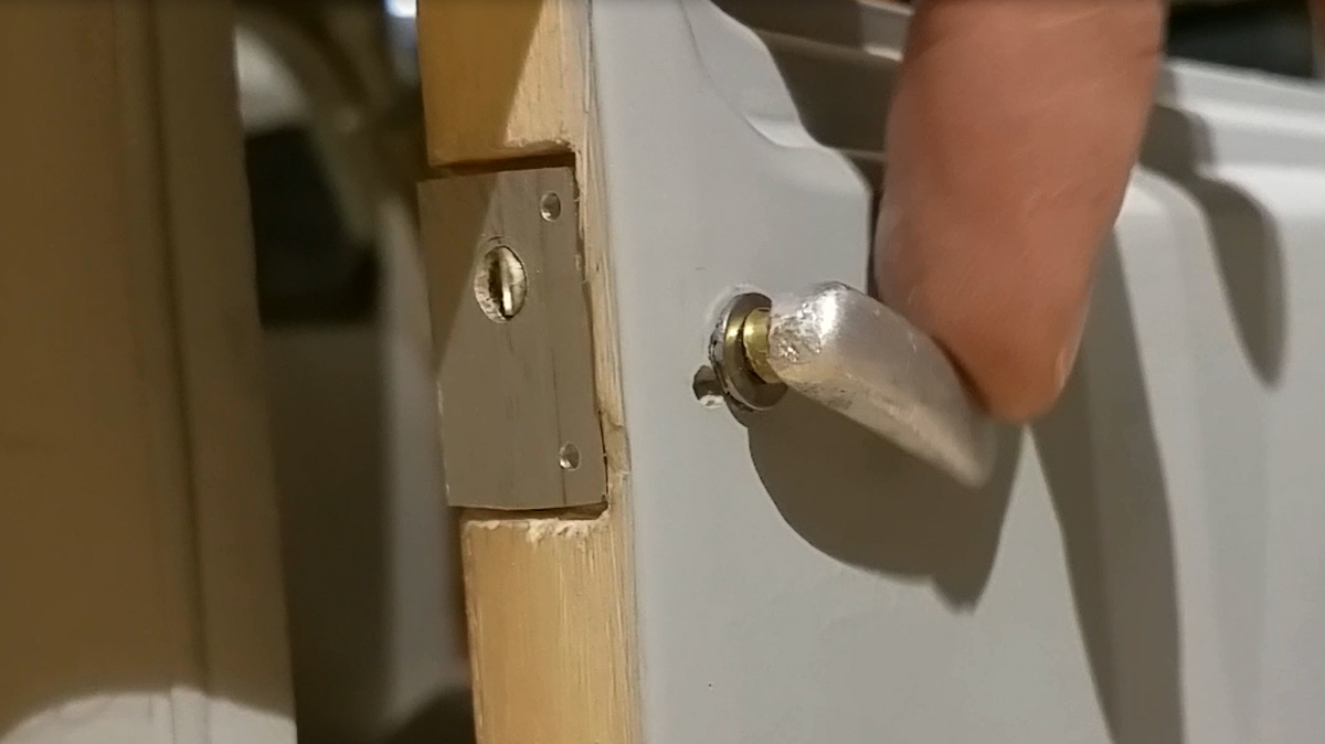

Nästa steg var dörrarna. Att de skulle gå att öppna var en sak, men tänk vad skoj om dörrhandtagen faktiskt fungerade!
Detta löstes med hjälp av en fjäderbelastad mässingsstav som fick agera låskolv. Mässingsstaven är slipad och lätt rundad ytterst. Fjäder och mässingsstav löper i ett hål borrat rakt in i dörrens sida. Fjädern ser till att hela tiden trycka kolven utåt och låter en enkel arm i vinkel mot kolven pressa tillbaka denna när man trycker ned dörrhandtaget. En metallplatta med hål i för kolven sitter ytterst på dörrsidan. Ett stopp ser till att kolven inte går för långt ut.
Här syns delar av mekanismen. Handtaget (på bilden ännu oslipat) är av aluminium och fäst i en pianotråd som går rätt genom dörren. En stoppring på pianotråden har försetts med en liten hake. Haken påverkar en pinne som sticker ut från mässingsstången och trycker tillbaka stången in i dörren när handtaget trycks ned. Det går att få handtaget i horisontell nivå genom att justera stoppringens position runt pianotråden.

Dörrhandtaget i utgångsposition, redo att tryckas ned.
RSO 070.jpg (239.14 KiB) Viewed 3641 times
Här trycks dörrhandtaget ned, stoppringen påverkar mässingsstången/kolven och pressar den in mot fjädern inne i dörren.
RSO 071.jpg (252.42 KiB) Viewed 3641 times

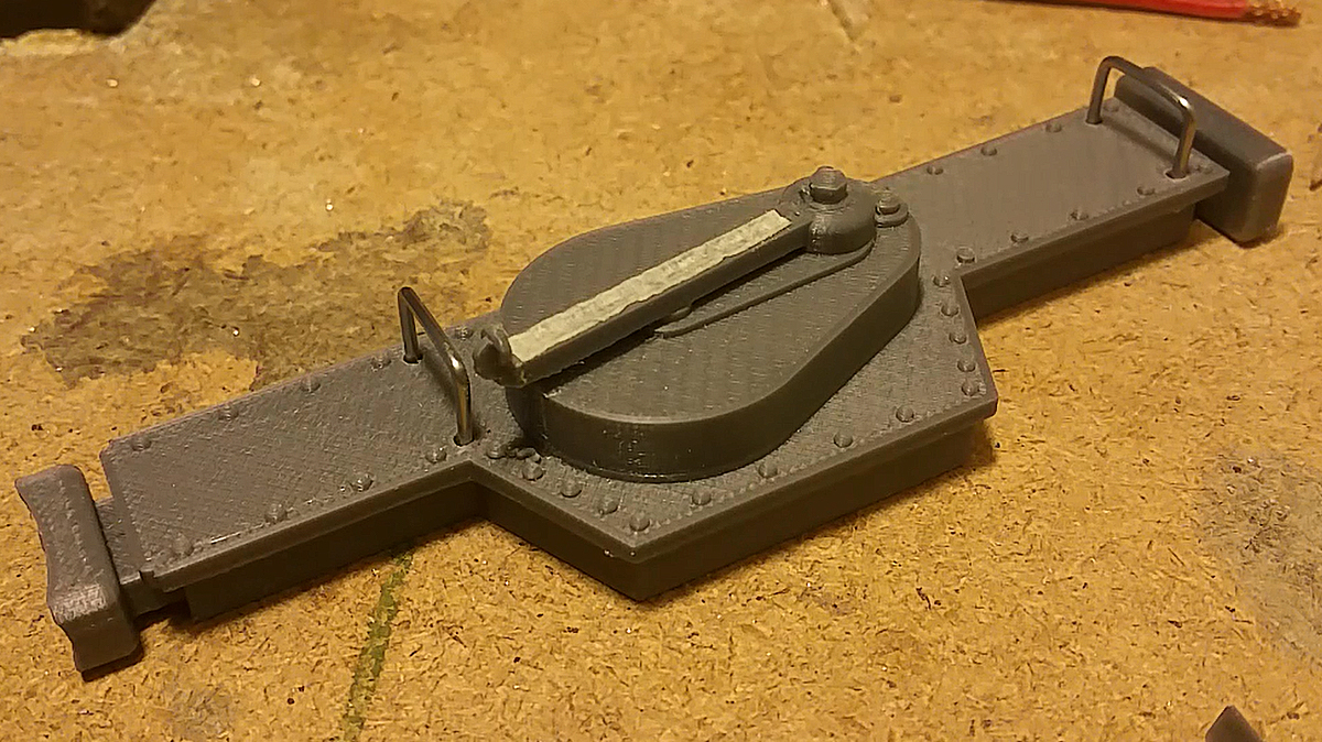

Detaljbild på 3D-printad domkraft, saknar fortfarande handtag av trä. Den är preppad för målning där trähandtagets lim-yta är maskerad med tejp.

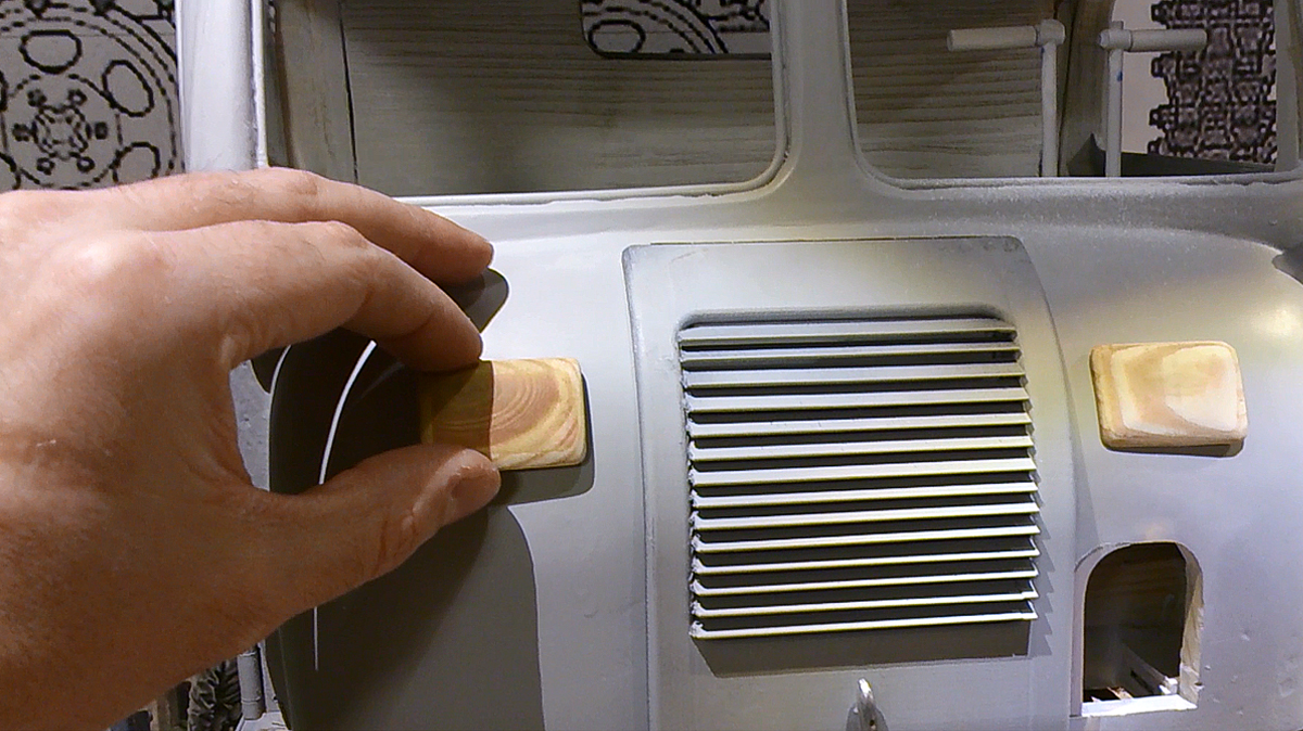

Ventilluckor för friskluft formades av tunna träbitar och limmades på. Ingen öppna/stänga-funktion på modellen.
RSO 073.jpg (705.78 KiB) Viewed 3616 times

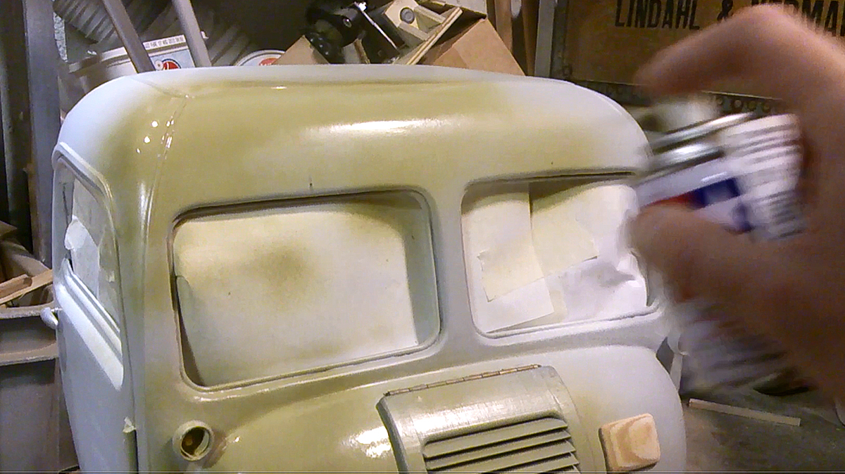

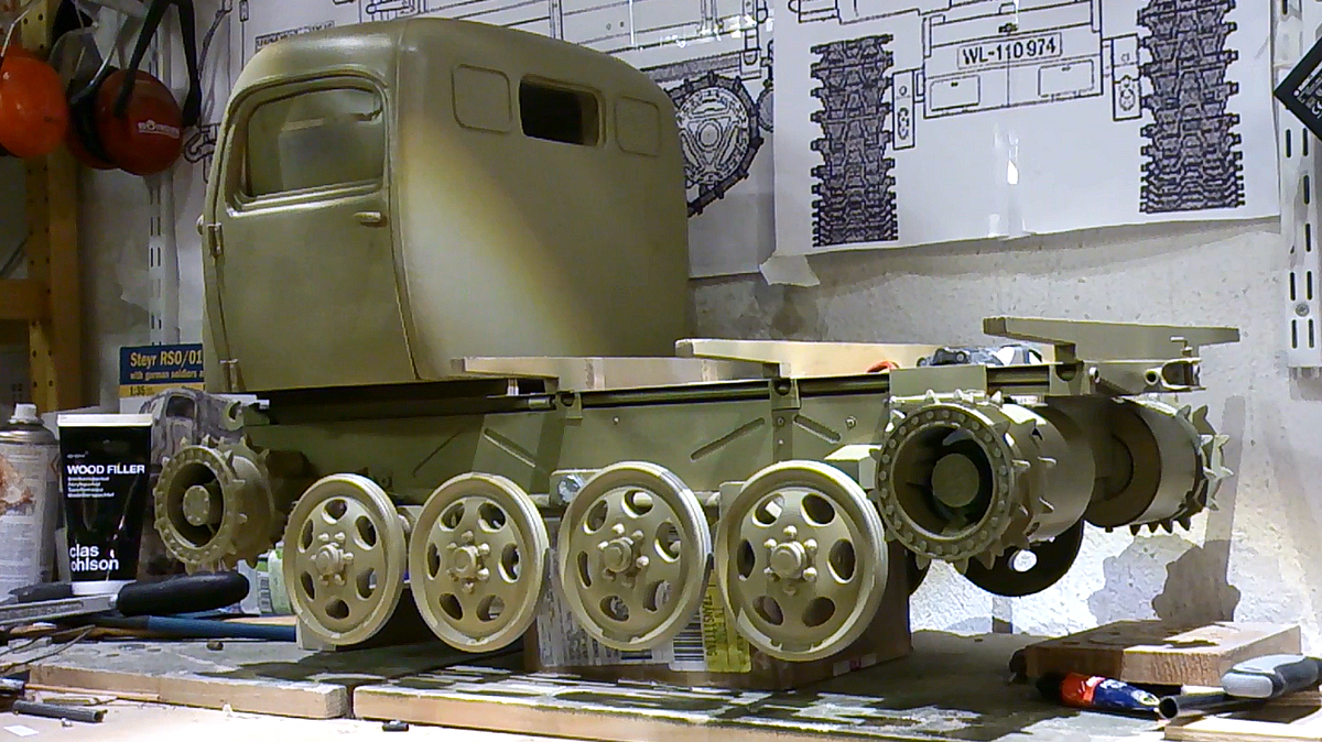

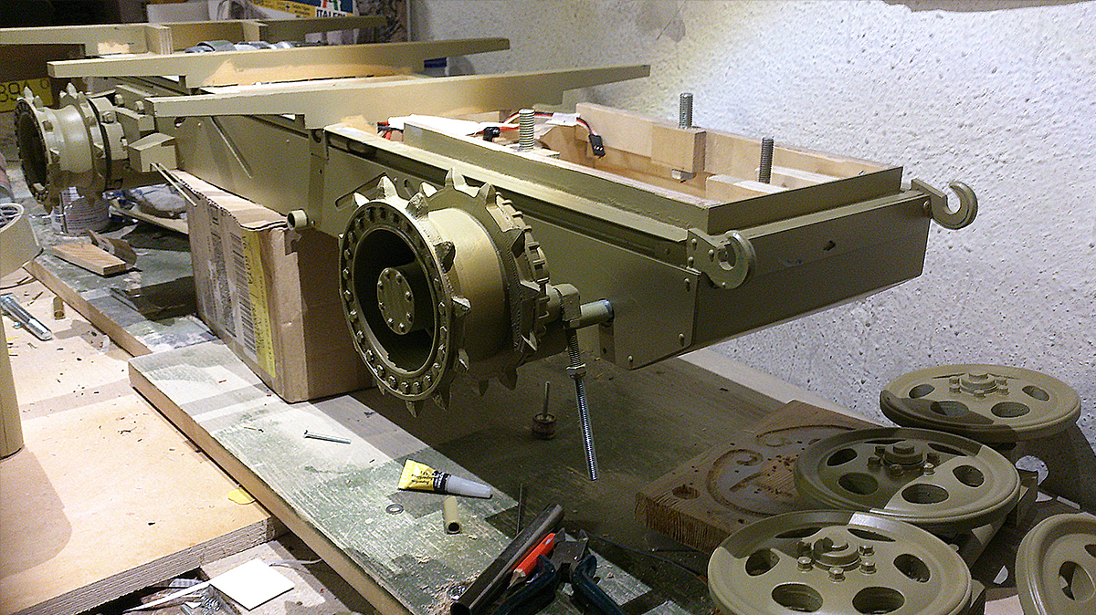

Målningsdags! Här med sprayfärg i rätt kulört från Tamiya! Hela vagnen ska bli Dunkelgelb på utsidan och vit inuti.
RSO 075.jpg (733.61 KiB) Viewed 3616 times
Delar på tork efter målning.
RSO 075-2.jpg (1.21 MiB) Viewed 3616 times
Här börjar bitarna monteras på plats igen. Liknar nästan en stridsvagnsverkstad. :)
RSO 075-3.jpg (815.66 KiB) Viewed 3616 times

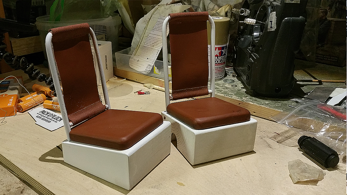

Vidare med projektet! Även stolarna fick lite färg så att de ser lite roligare ut.

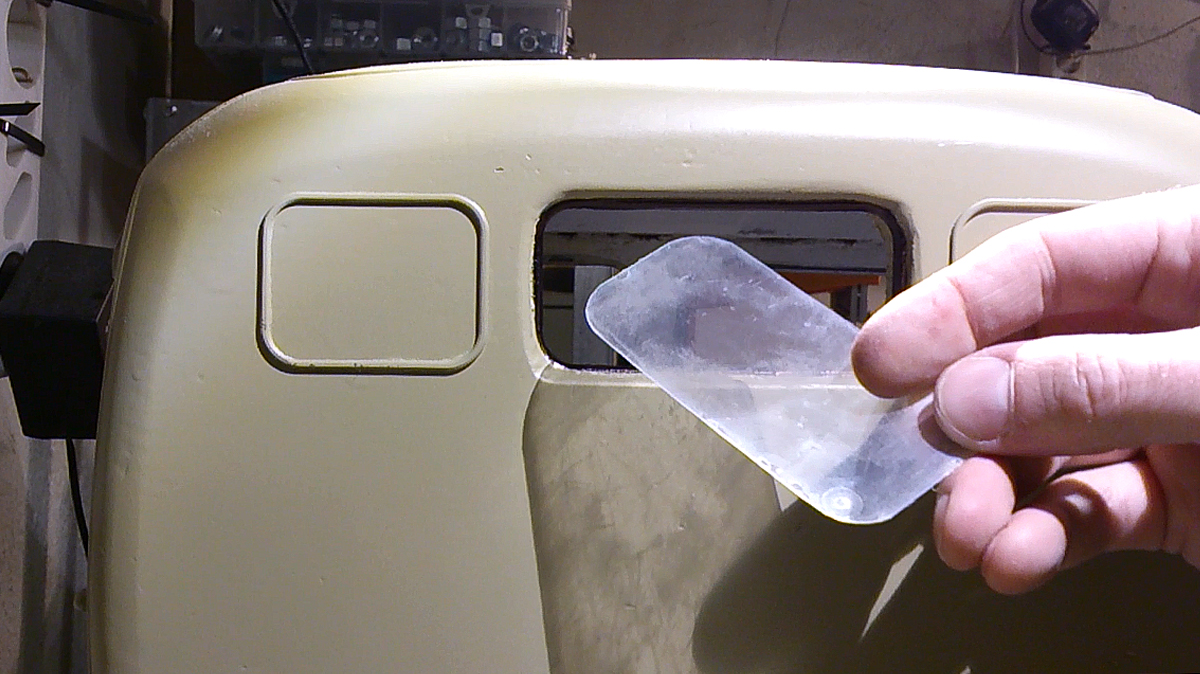

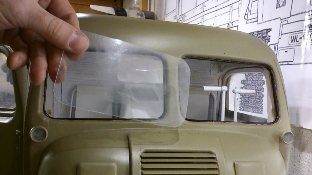

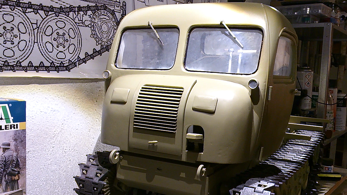

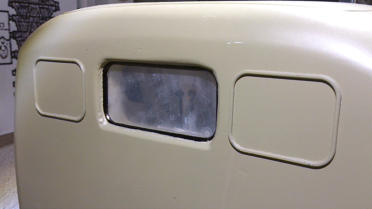

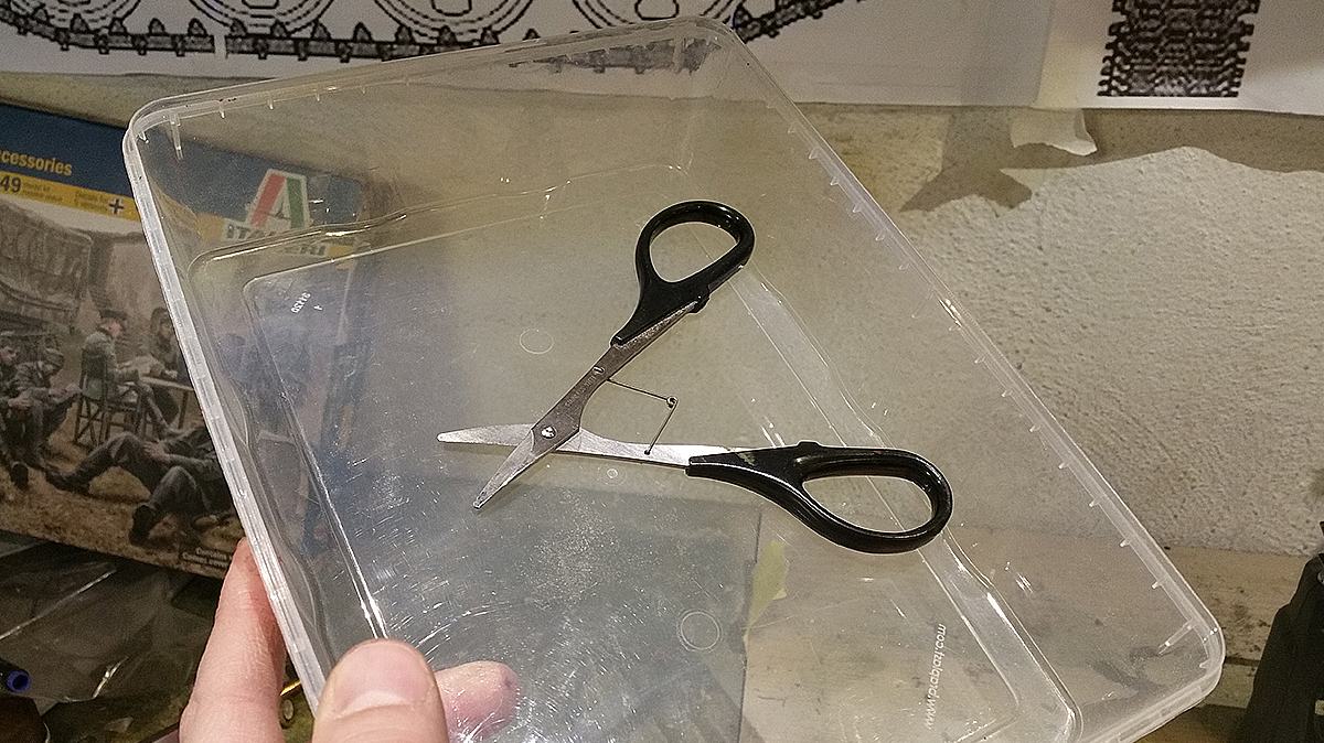

Efter att hytten målats i rätt färg var det dags för fönstren. Efter att ha gjort slut på en låda kokostoppar fick plastlådan bli lagom tjocka, lagom genomskinliga fönster. En gammal hobby-sax för att för att klippa ut lexankarosser underlättade för att få runda kanter på fönstren.
RSO 076-2.jpg (802.69 KiB) Viewed 3604 times
Bakrutan redo att monteras.
RSO 076-3.jpg (641.22 KiB) Viewed 3604 times
Fönstren passar bakom listerna, som är målade svarta för att imitera gummi.
RSO 076-4.jpg (619.66 KiB) Viewed 3604 times
Framrutorna snart på plats!
RSO 076-5.jpg (456.94 KiB) Viewed 3604 times

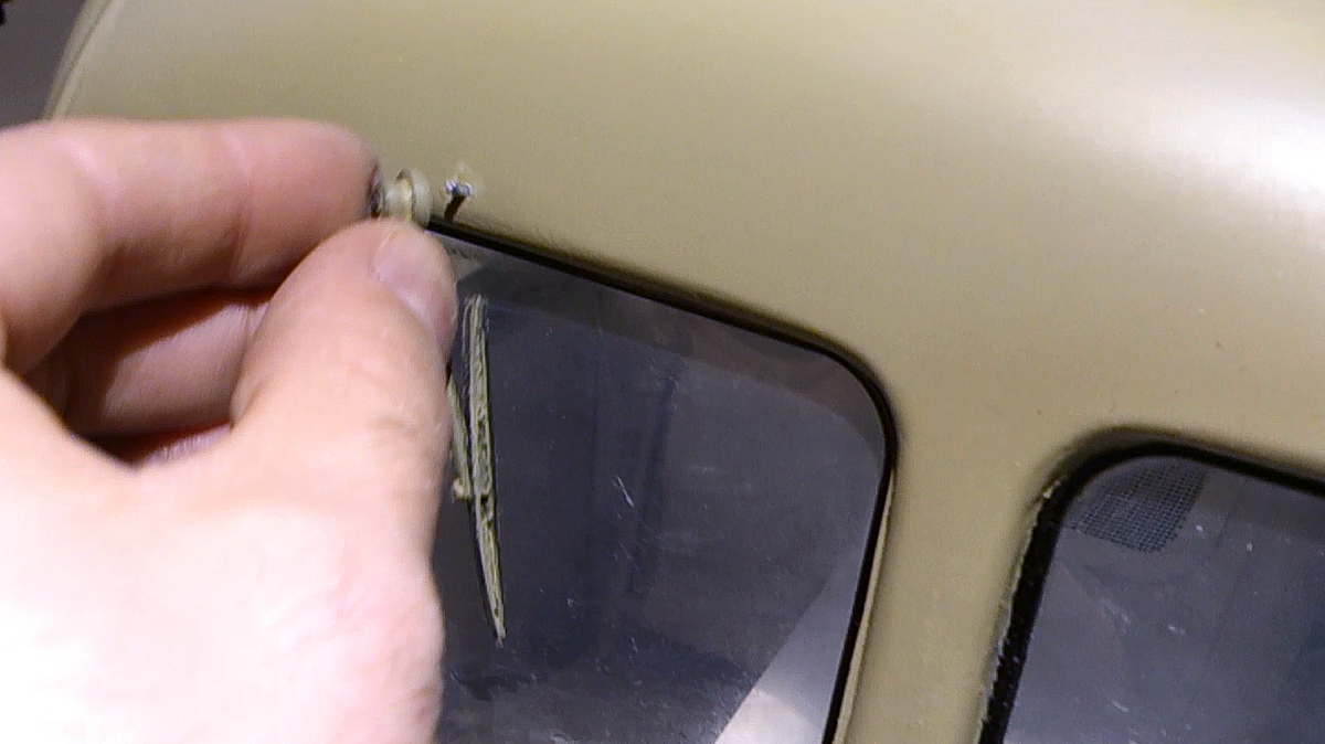

3D-printade vindrutetorkare. Visserligen statiska, men de fyller en visuell funktion, i alla fall. :)
RSO 076-6.jpg (549.86 KiB) Viewed 3604 times
Fönster och vindrutetorkare på plats! Superlimmet som användes för att fästa rutorna vid listerna har skapat vit missfärgning runt kanterna på rutorna, men de ska ändå smutsas ned lite längre fram.
RSO 076-7.jpg (867.97 KiB) Viewed 3604 times

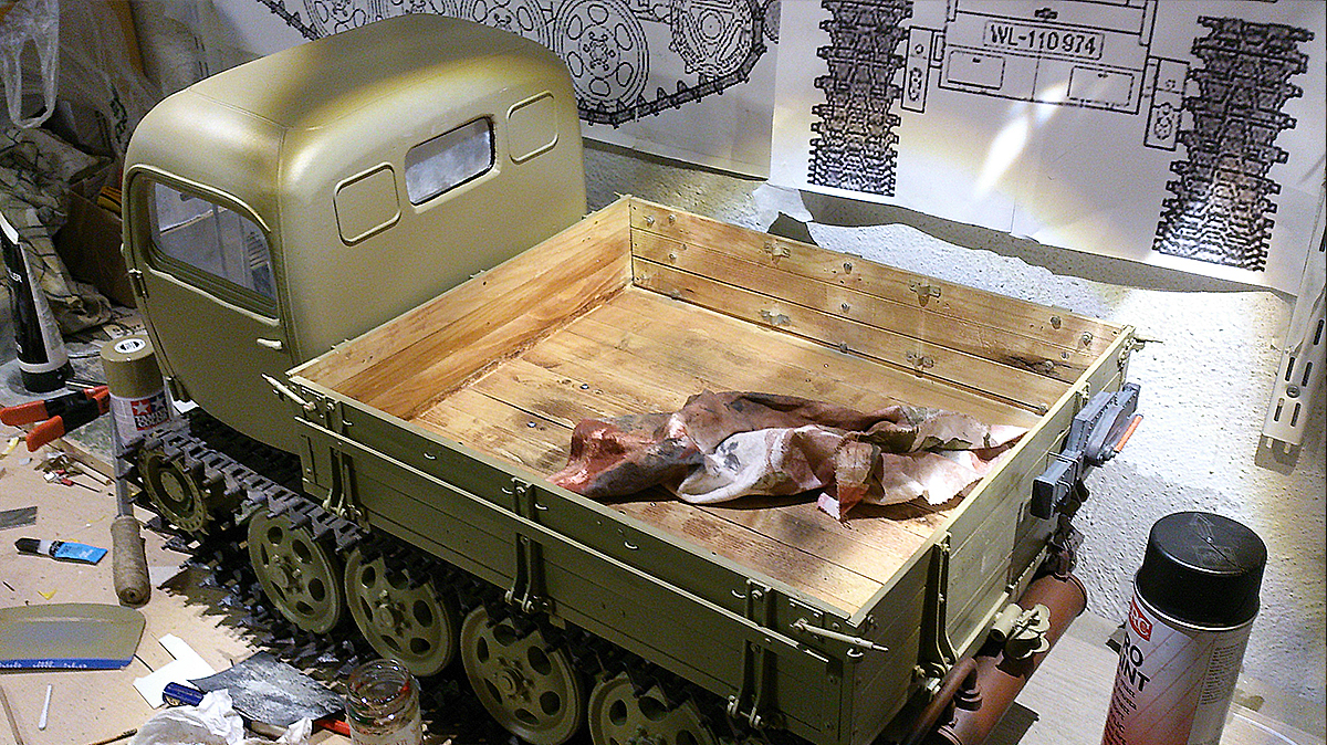

Flaket var lite för trärent och snyggt för att passa in. Därför gick jag över det med en trasa med linolja, samt en blandning av röd och grön oljefärg, som blir en brun nyans när det blandas. Upptäckte att det gick att duscha flaket med mattsvart sprayfärg som inte fäste ordentligt på trät, tack vare linoljan. Istället gick det att gnida ut den svarta sprayfärgen så att det liknade oljefläckar, sot och svart smuts.
RSO 077.jpg (1.25 MiB) Viewed 3595 times

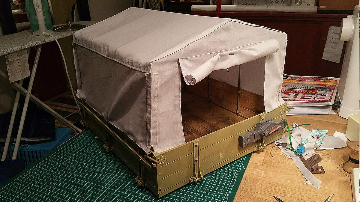

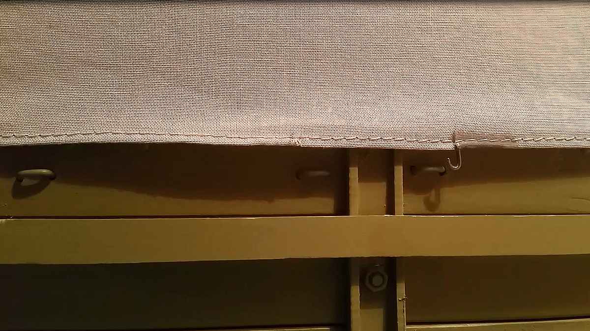

Därefter var det dags för kapellet! Fram med symaskinen! Hittade ett lämpligt grått lakan på loppis. Det är tunt och har bra struktur som på ett ungefär liknade kanvas. Kanske lite för ljust i färgen, men ändå helt ok.
RSO 078.jpg (965.11 KiB) Viewed 3595 times

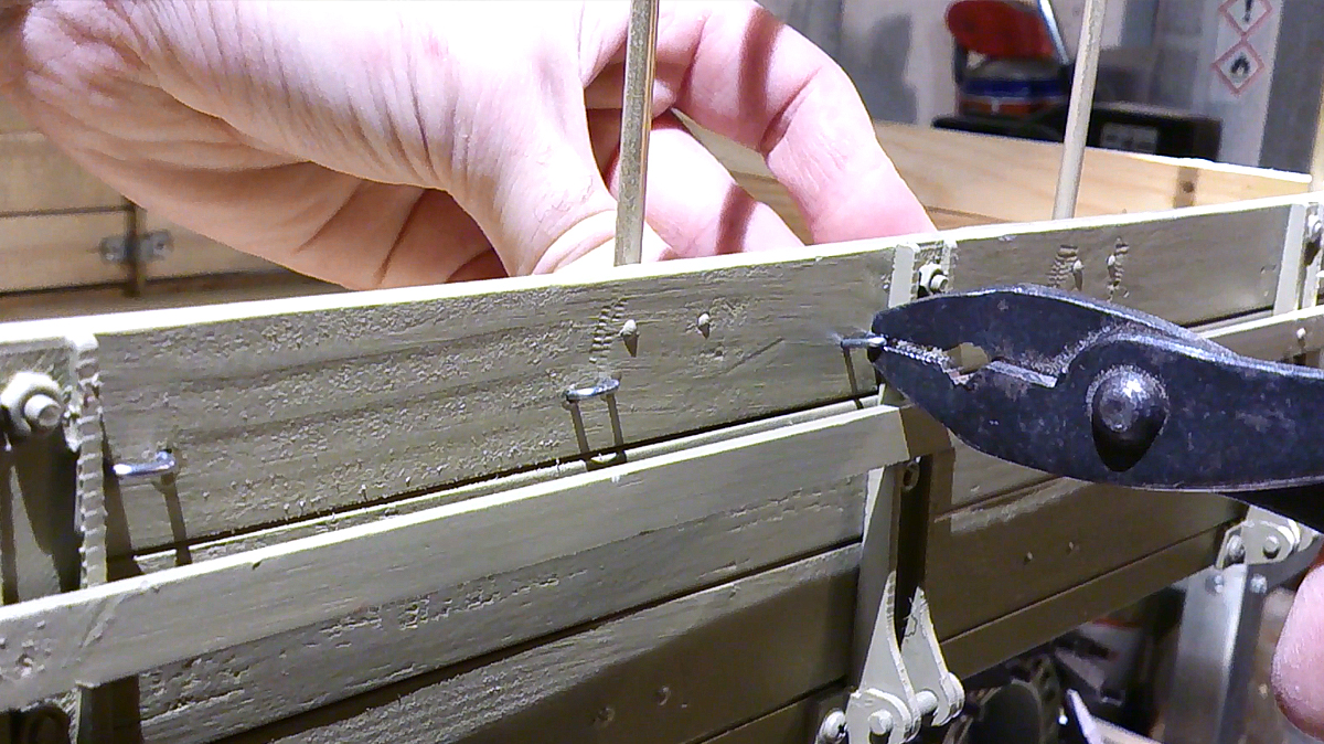

Små böjda metallkrokar petades in i sömmen runt om kapellet och säkrades med superlim. Verkar hålla bra! Krokarna sätts fast i öglorna runt om flaket.
RSO 079.jpg (887.11 KiB) Viewed 3595 times
