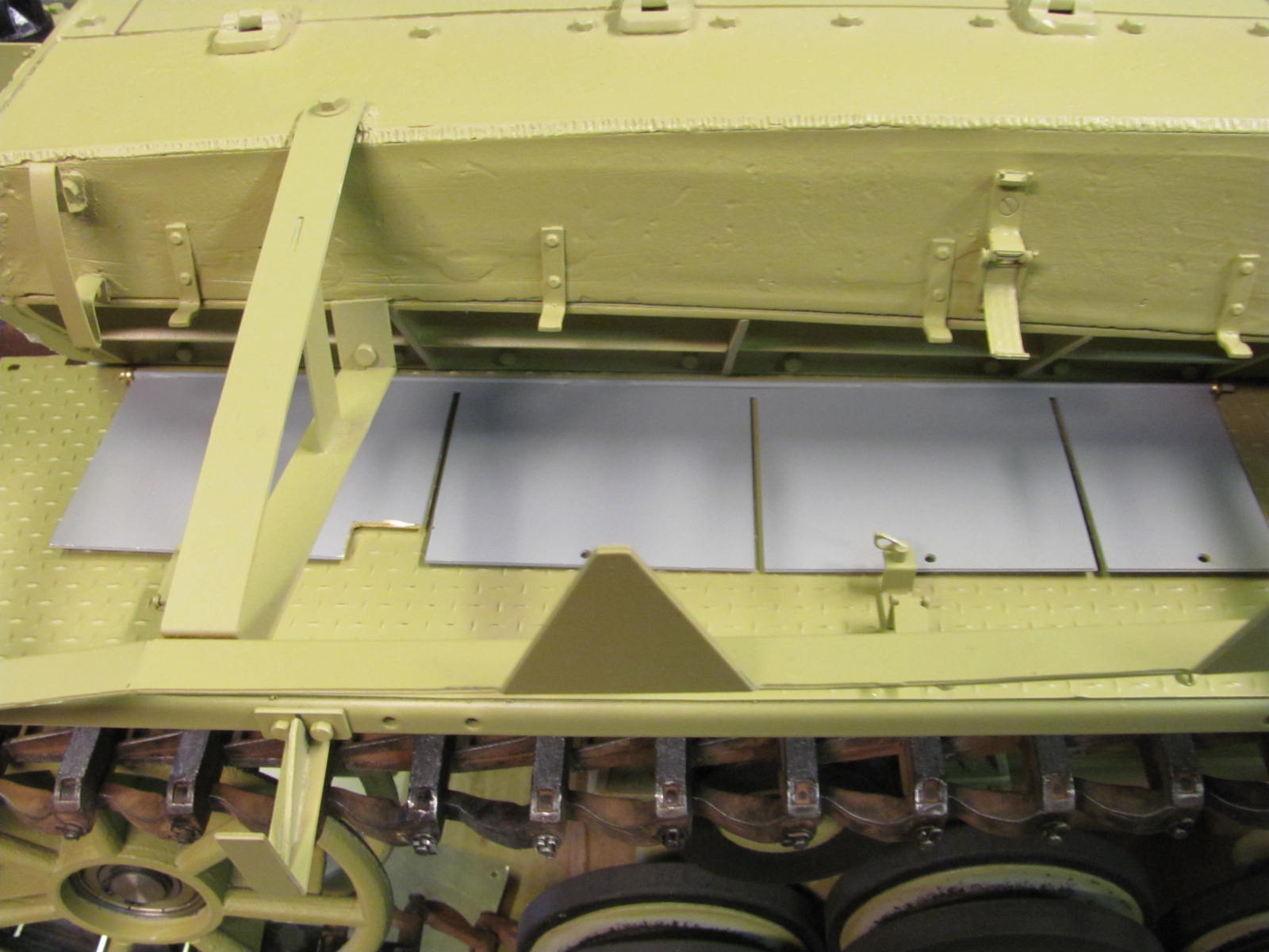

Testade en ide´jag funderat på ett tag nu.
Gäller blockerings luckorna för luftintagen,
vill ju som vanligt inte bara limma dit hela raden
liggande på bakskärmen. Så jag löddade dit en 1,5mm
mässings stång köpte 4st öglebultar från Knupfer och det
här blev resultatet. Stämmer inte riktigt överens med låsbleclen
men ska ju ändå inte ha dom stängda. Mest för att dom inte skall
ramla av.
Re: Panzer IV
Säger bara snyggt jobbat :clap:
