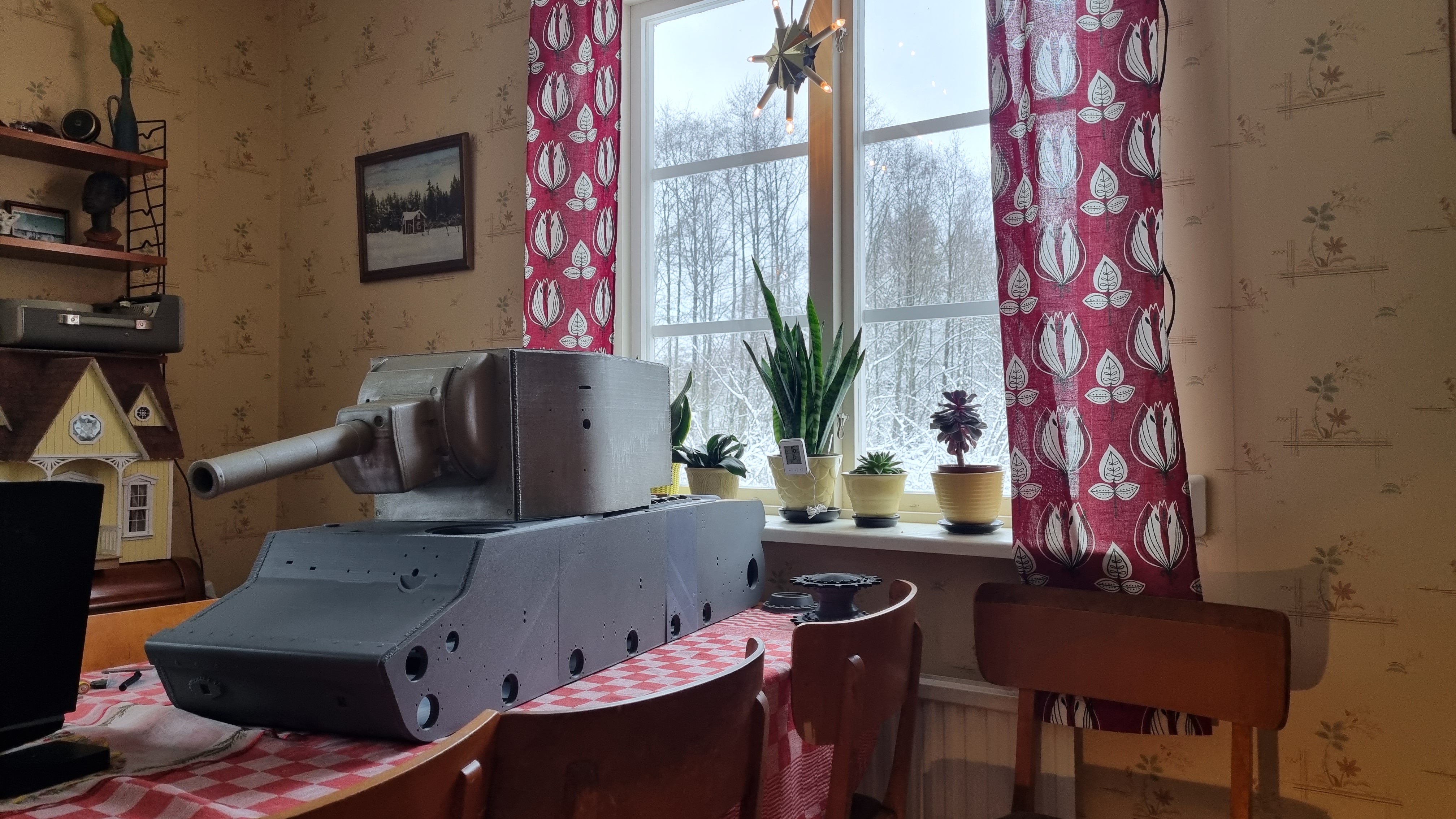

Nu får printrarna ta lite julledigt. Såhär ser spektaklet ut just nu:

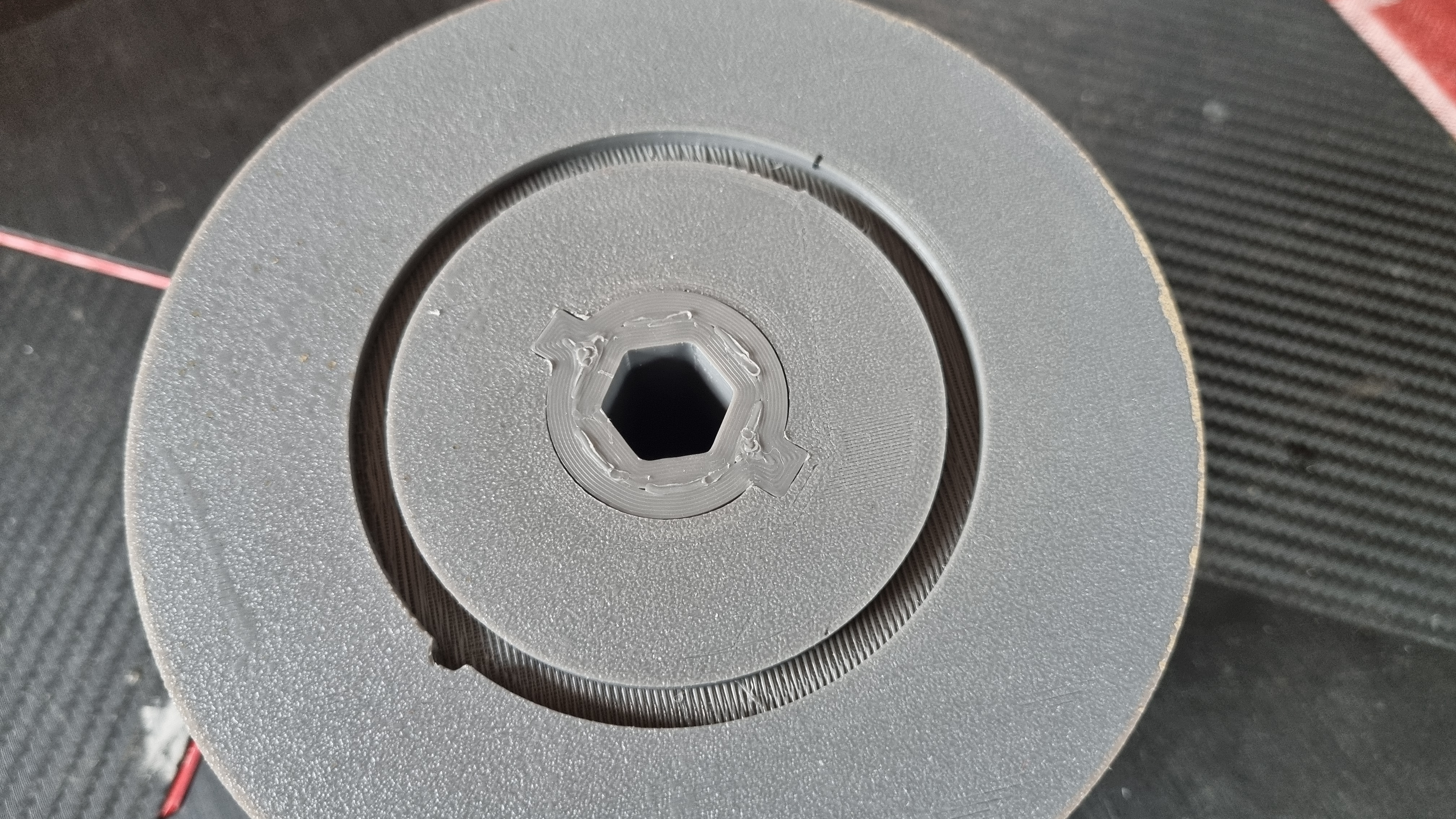

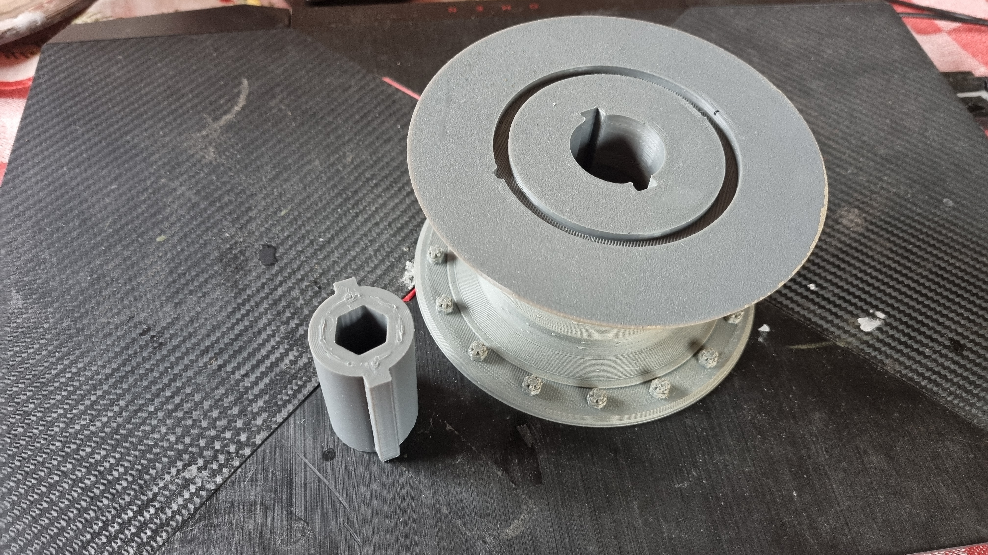

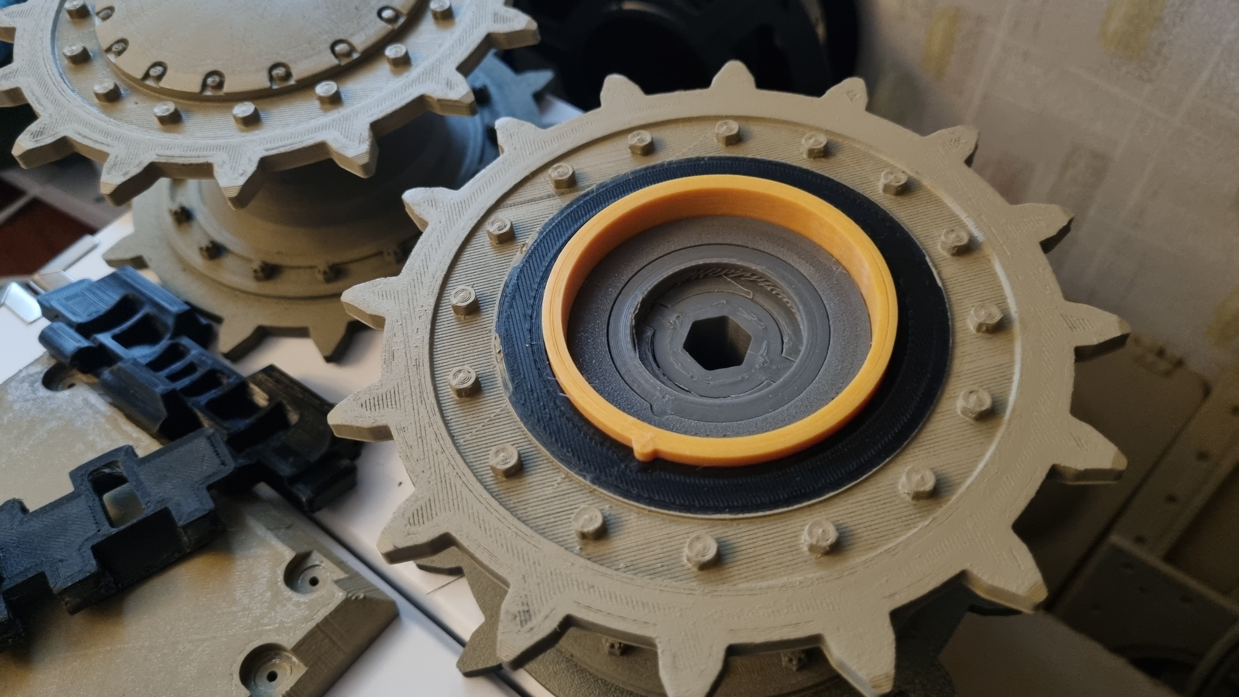

Projektet har inte stått helt stilla under ledigheten. Jag har fått lite gjort. Jag har gjort adapter som passar i drivhjulen och de ska få exakt likadan drivning som Cromwell. Långmutter, M8 gängstång och 12mm rör.
Re: 1/6 KV-1 ala Hagberg (KV-2)
Inte bara snyggt jobbat Martin utan fiffigt också. :thumbup: :thumbup: :thumbup:
Gillar hur du löser problem lite utanför boxen.

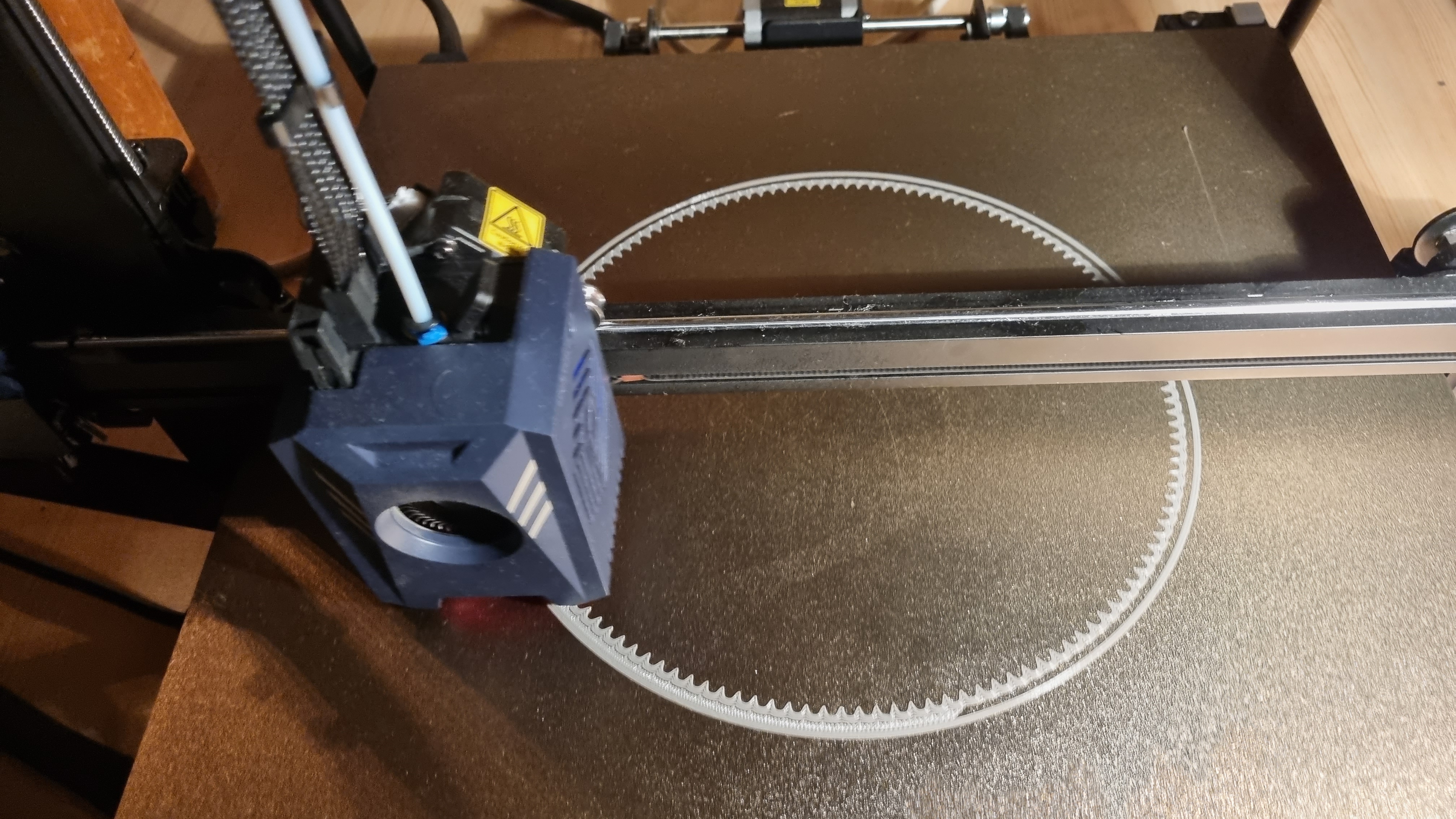

Drevet till tornsnurren blir 26 centimeter i diameter. :shock:

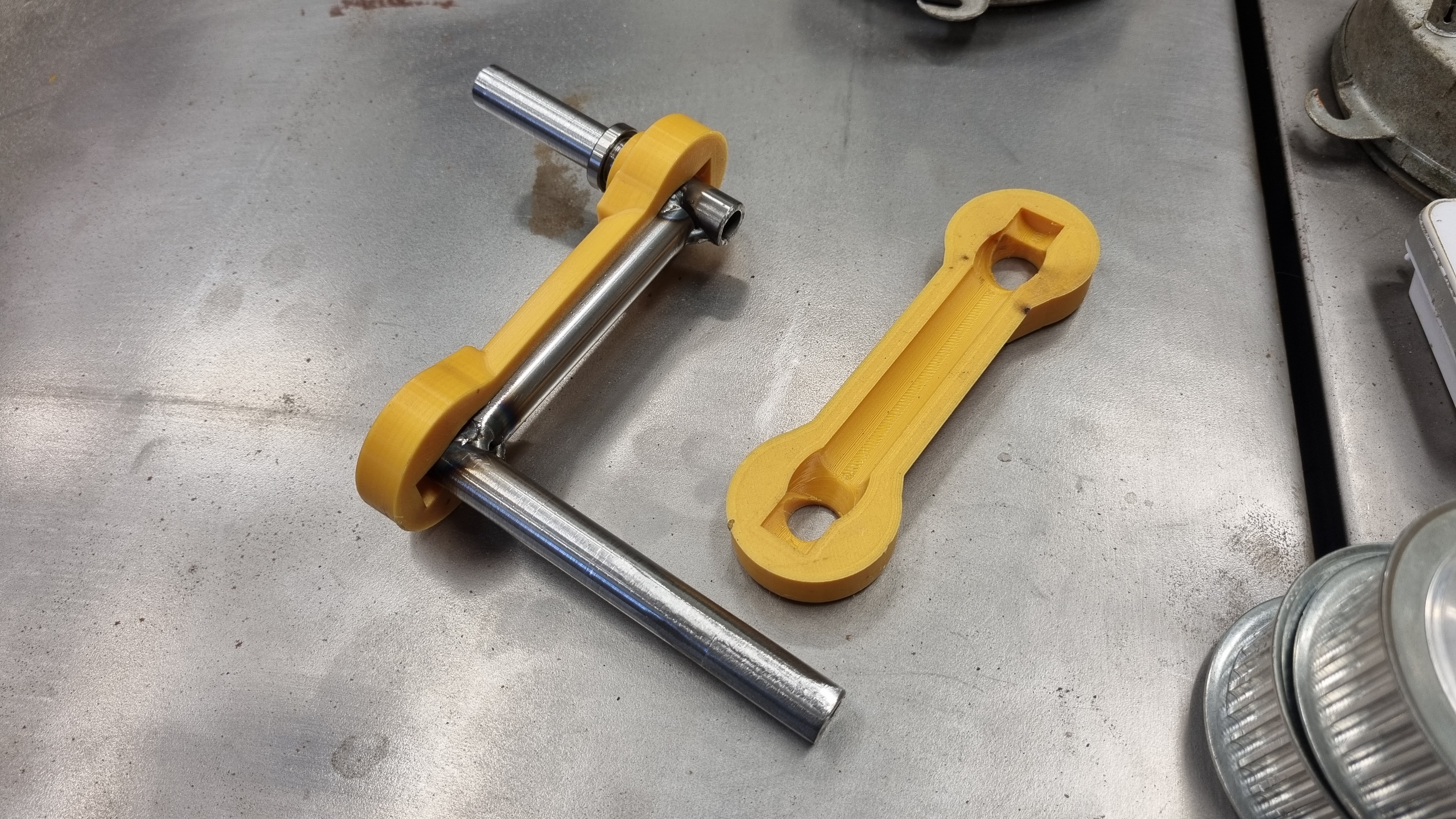

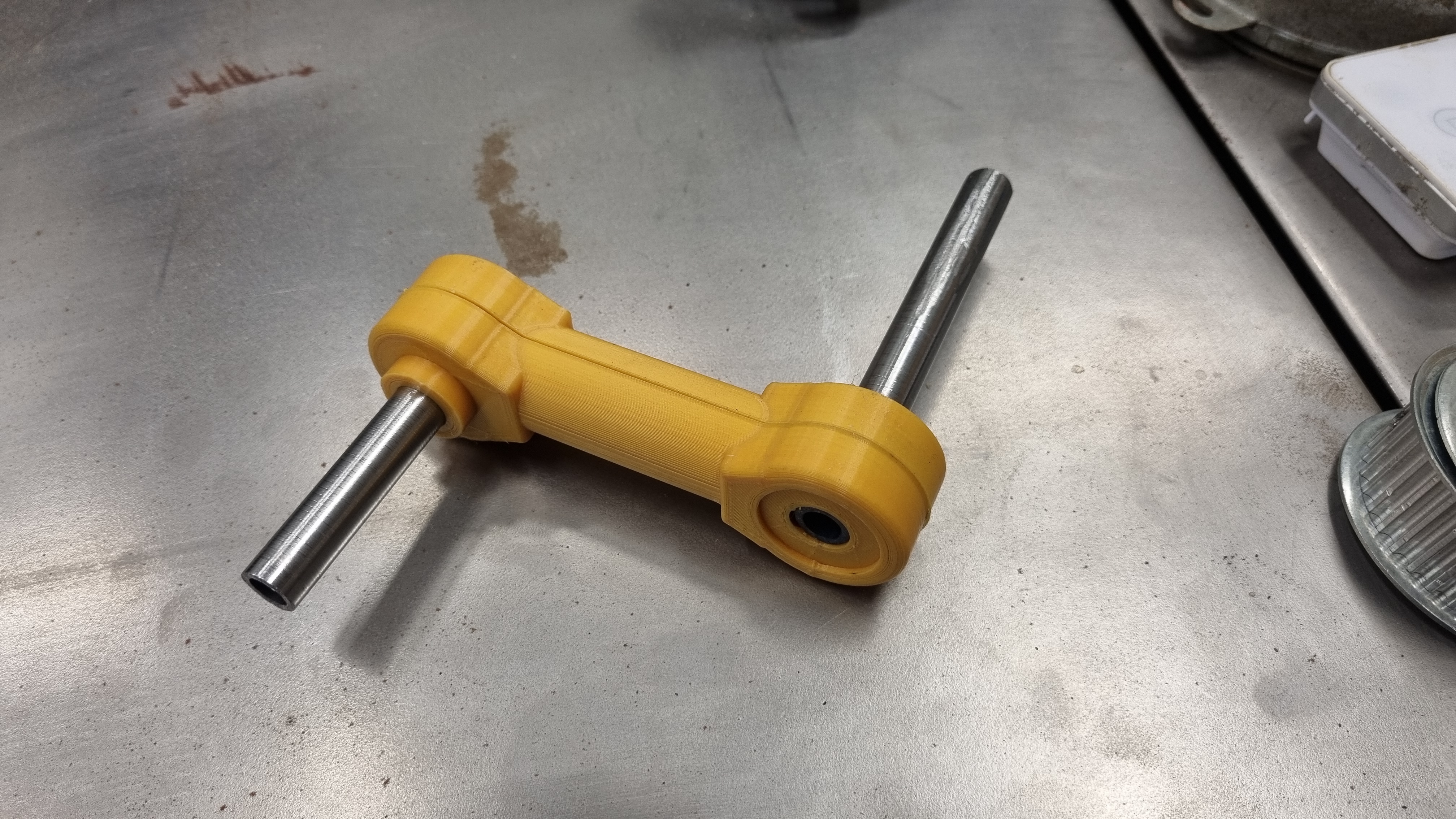

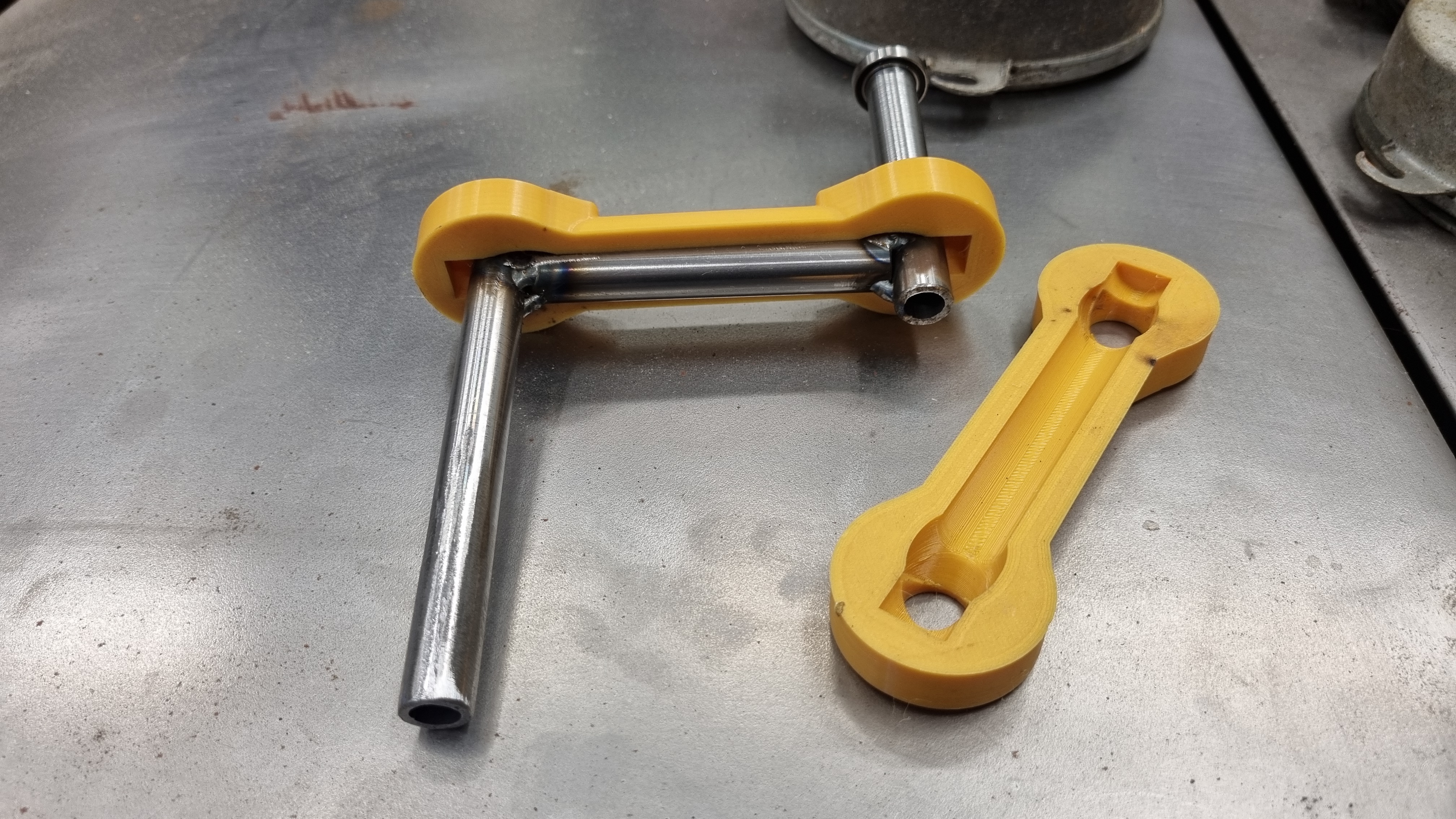

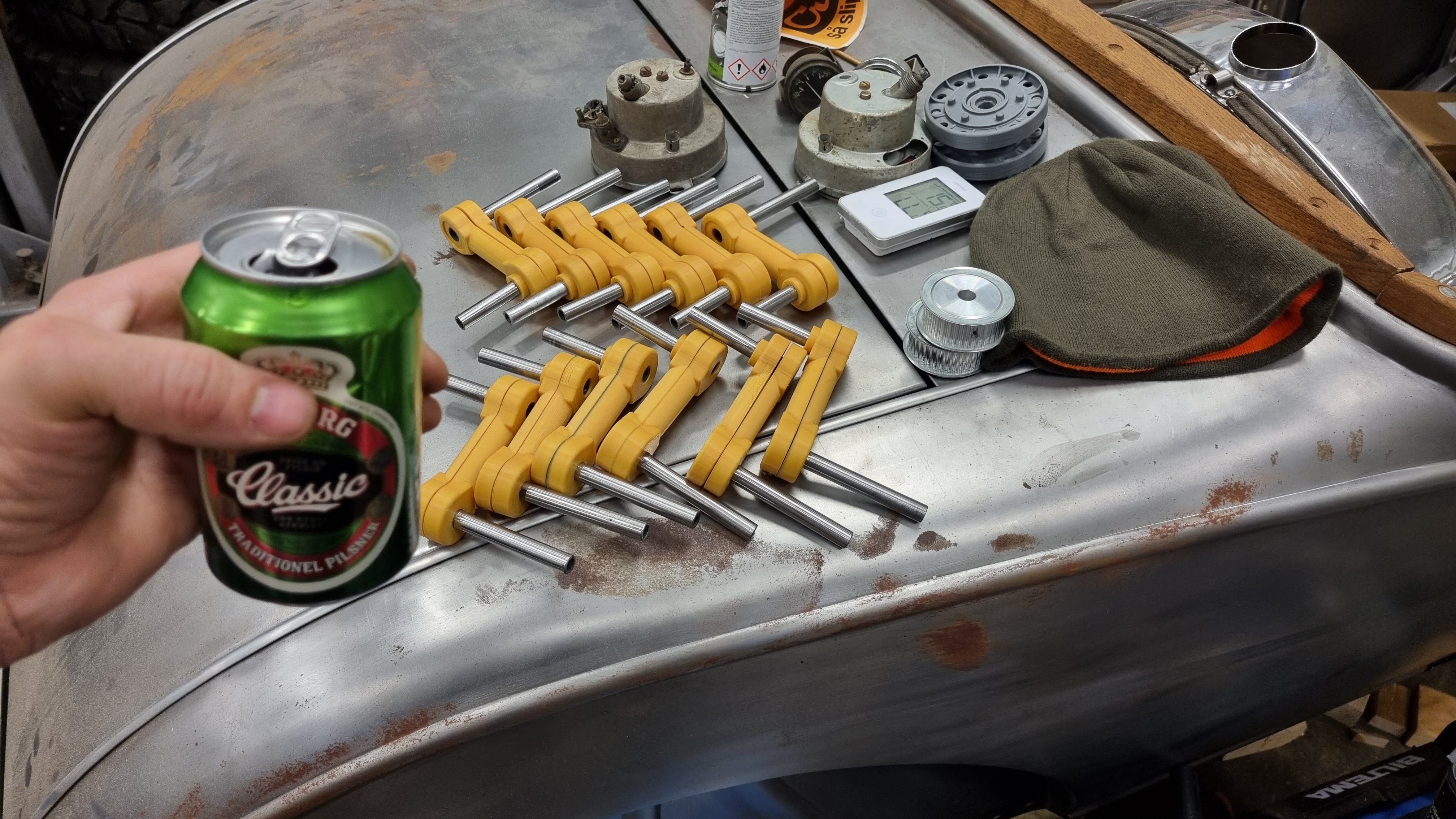

Förhoppningsvis blir detta stabila bärarmar till hjulen.
Målet är att minimera flex samtidigt som utseende bibehållas.
Färdig! 🍻
