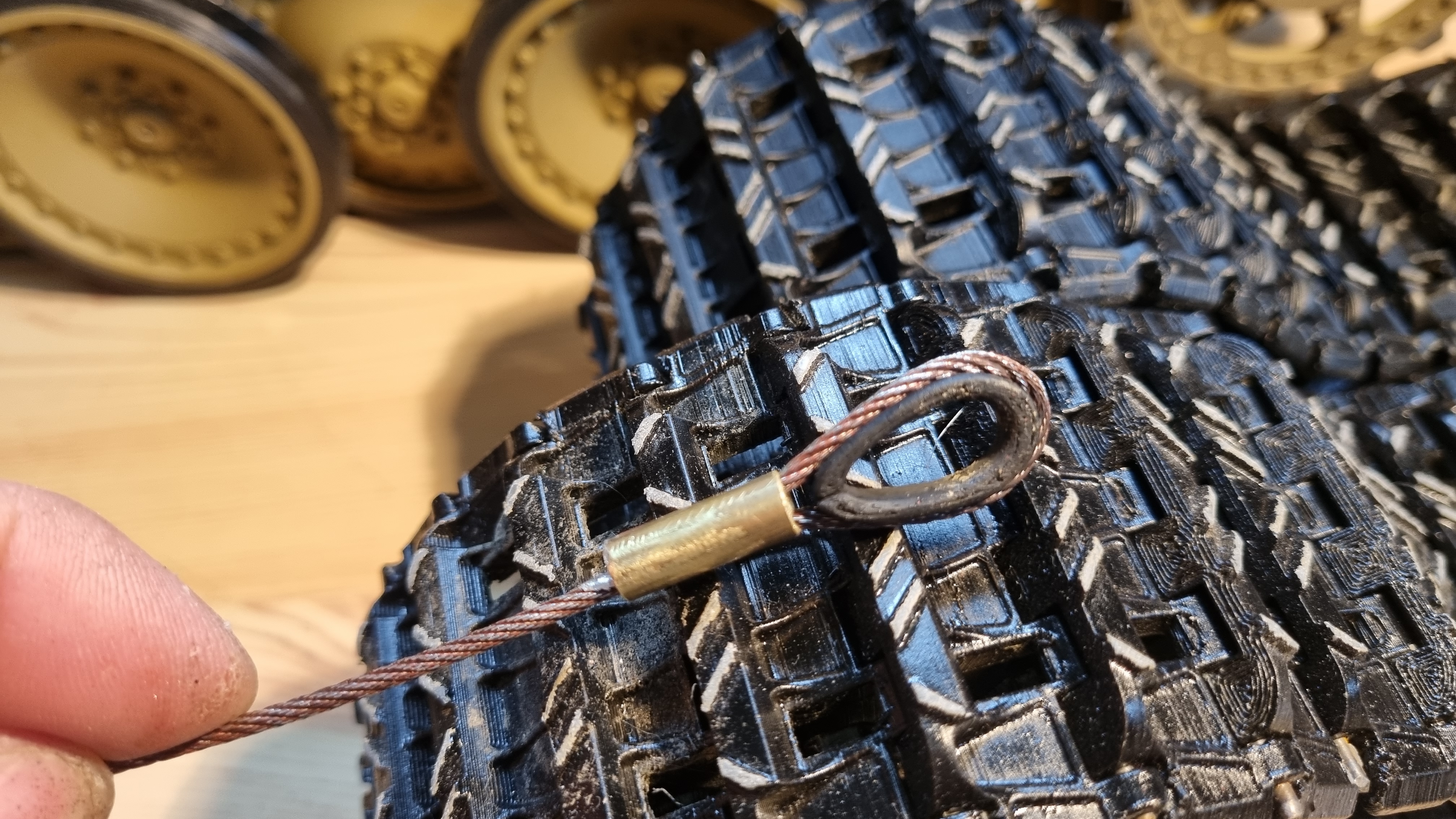

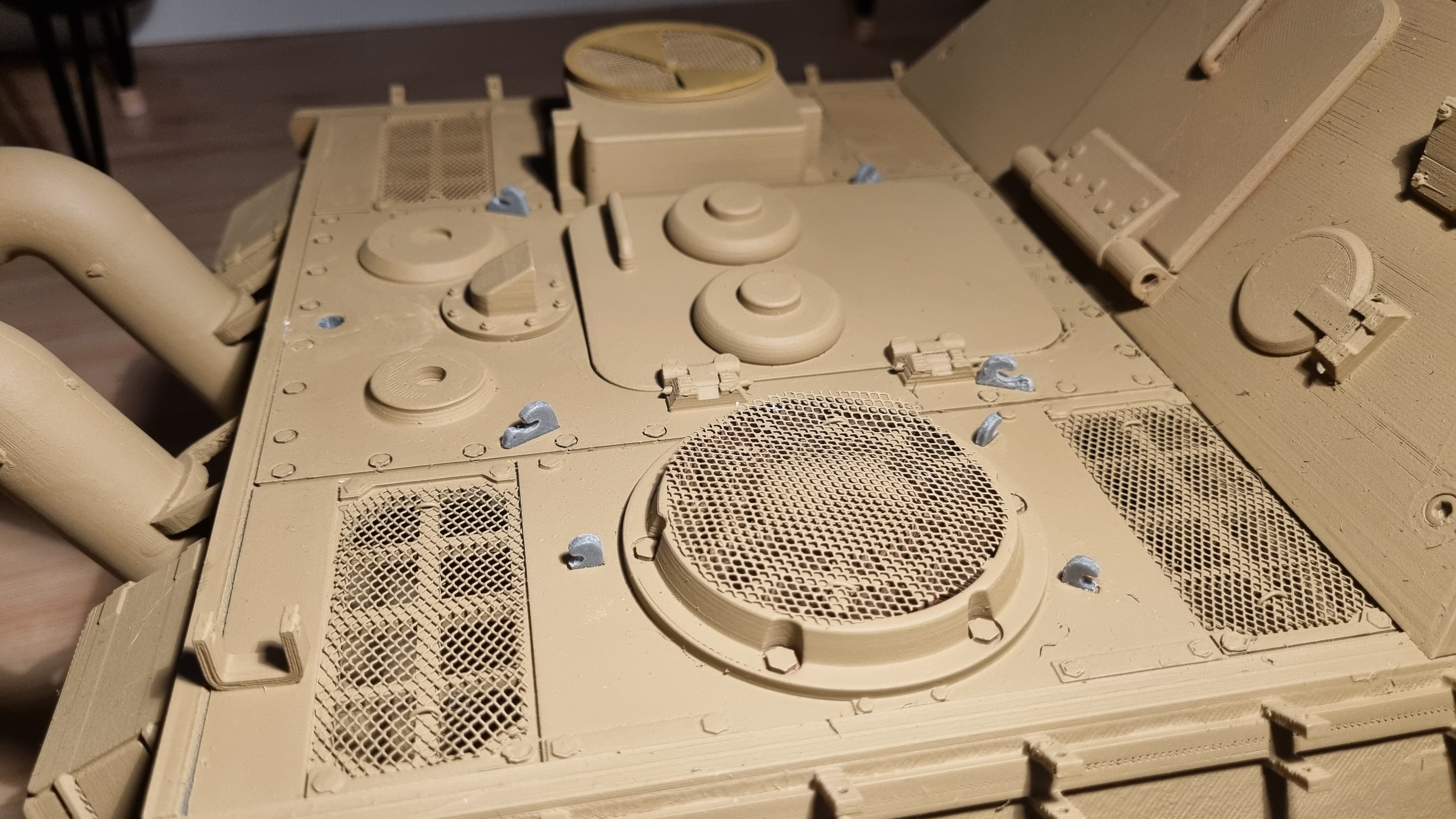

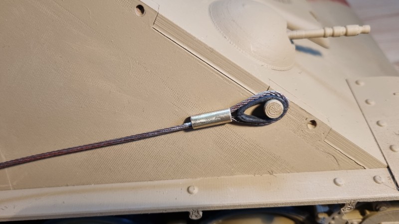

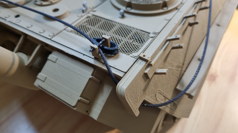

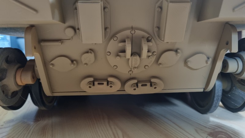

Lite fler detaljer. Gjort bogseringswire och lite annat.
Re: JagdPanther 1/10 ala Hagberg
Snyggt jobbat, en riktig liten pärla är det.

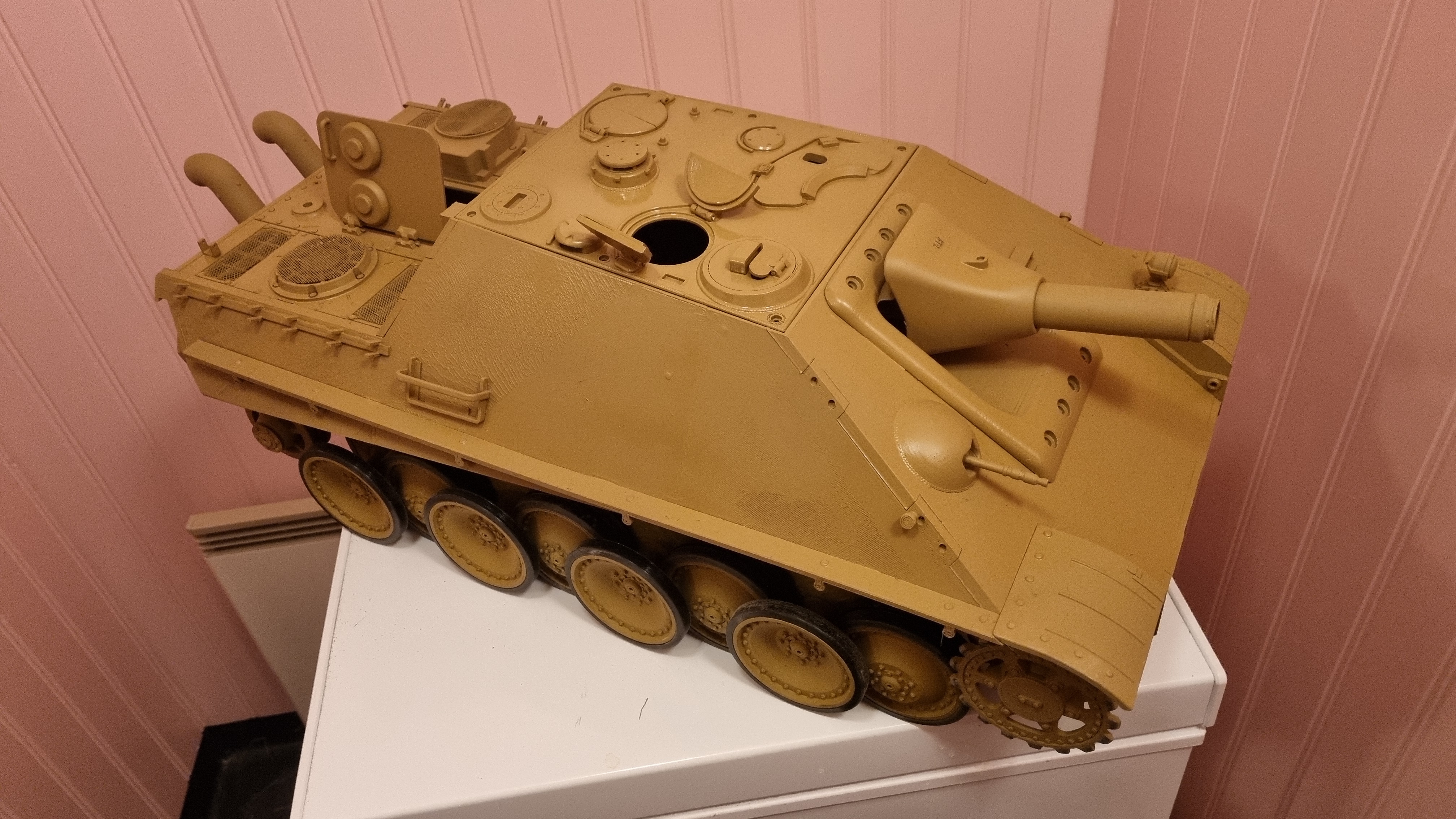

Ja är strax klar med det nya taket till den, + en bonus en movable MG i fronten :D
Tackar!! Det börjar ta sig nu. 😉 Bara få liv i luftborsten så jag kan måla den ordentligt.
Det där taket skulle sitta fint. Är riktigt nyfiken.

Taket är på G, blev inte så mycket Hobby idag. När jag varit på sjukan.

Splitsning av vajrar - det är ju tung sjöscoutkunskap! Imponerande!

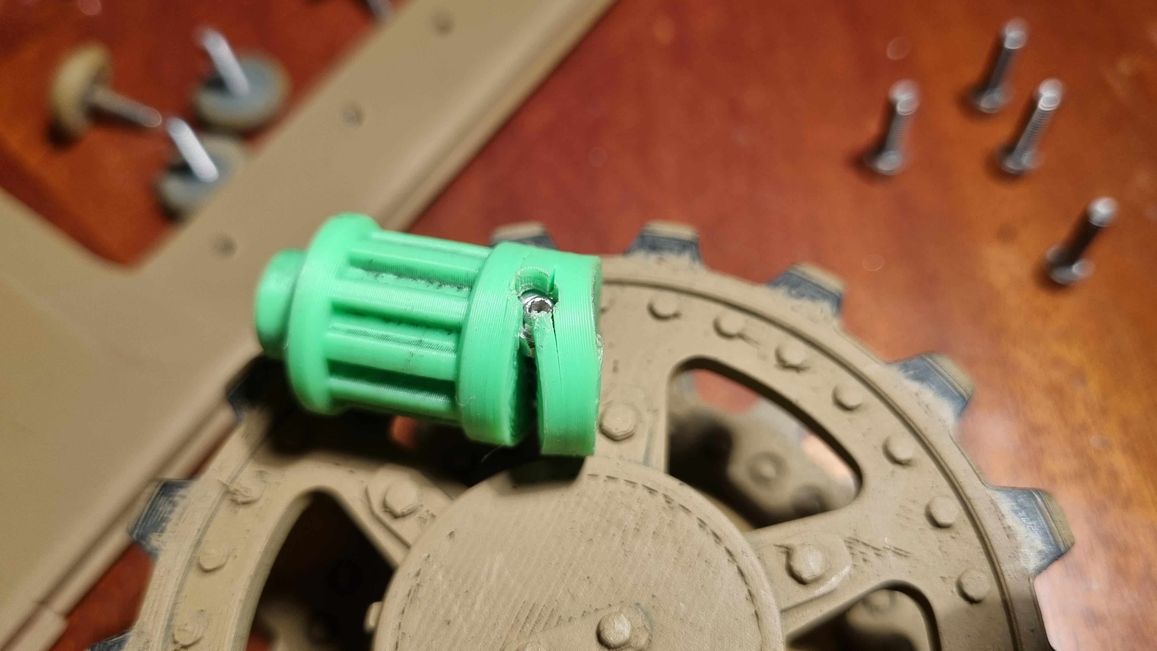

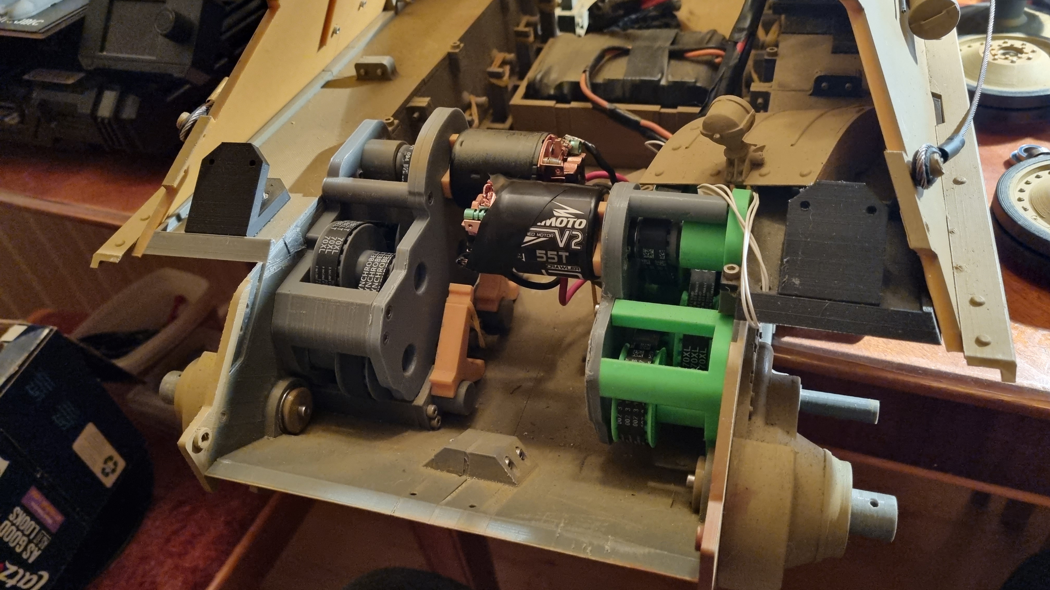

Tackar! Har haft en del haverier på hobbymässan idag (igår) så vi får se hur jag kan förstärka växellåda och bandlänkar till framtida körningar.

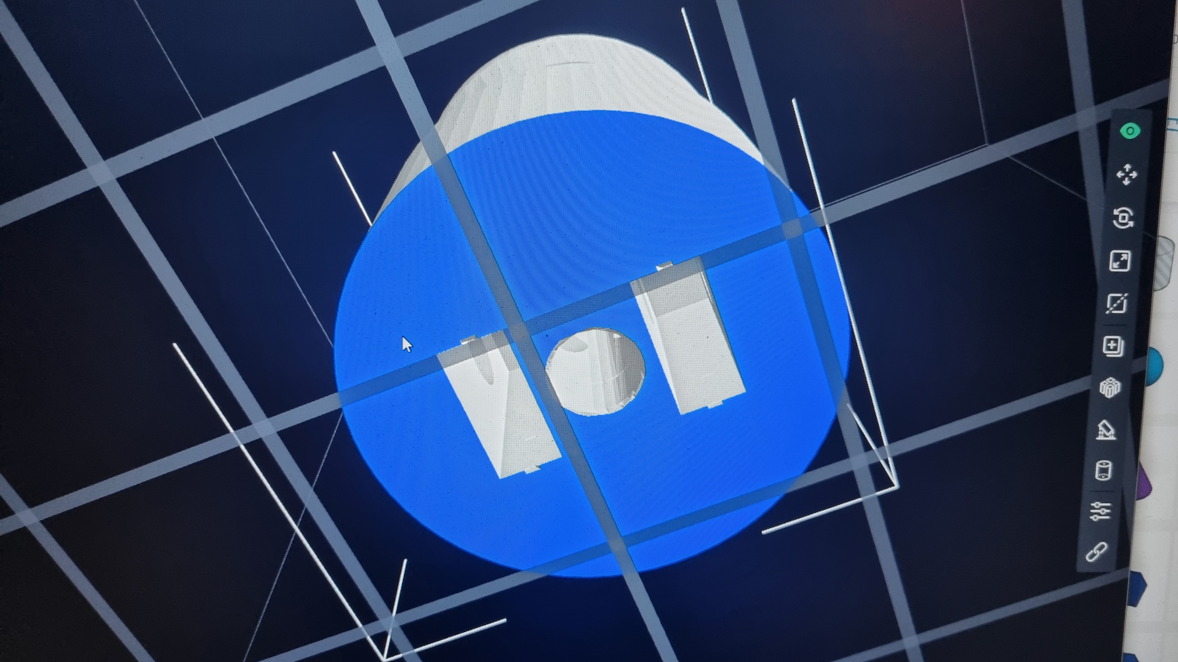

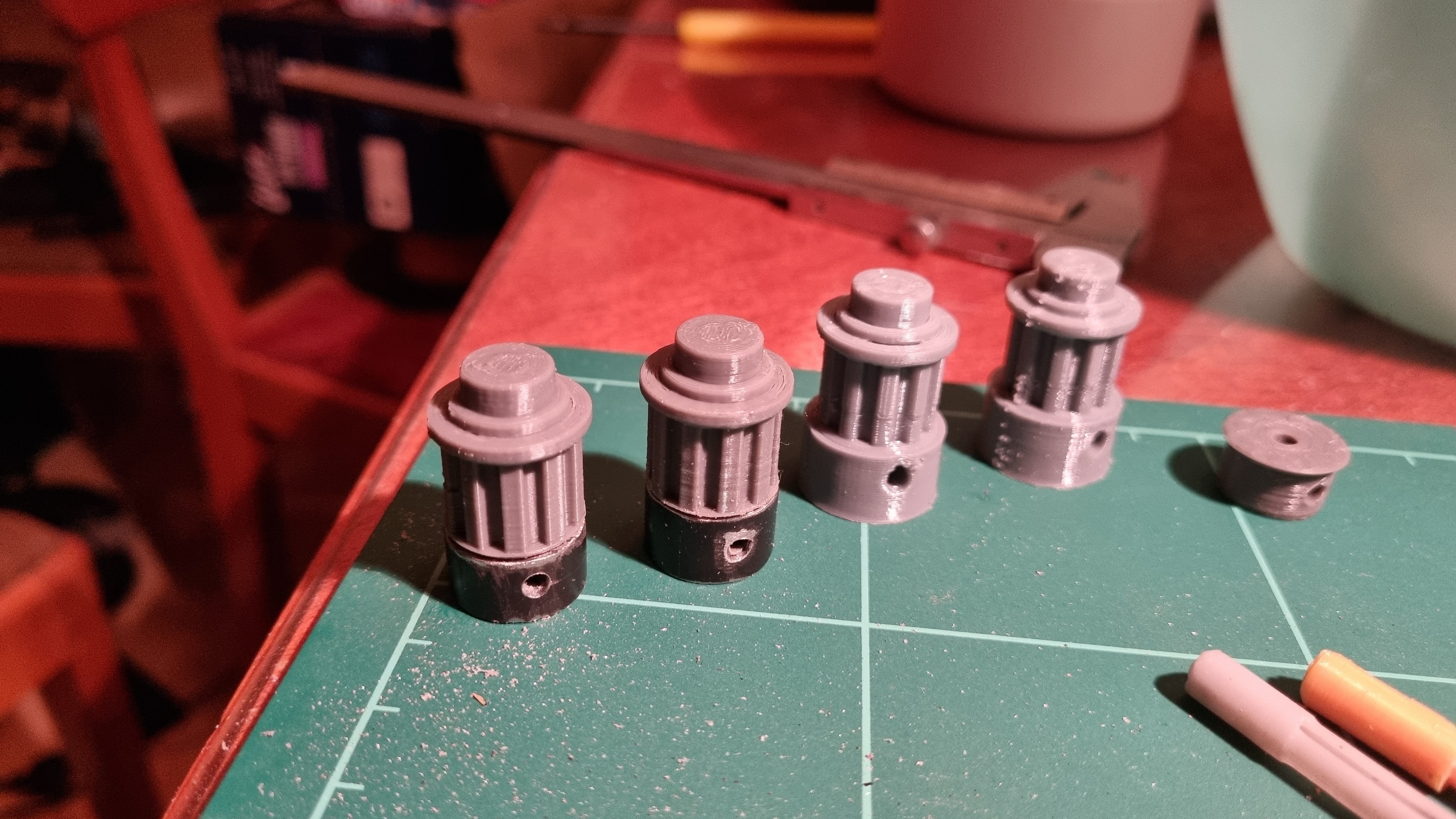

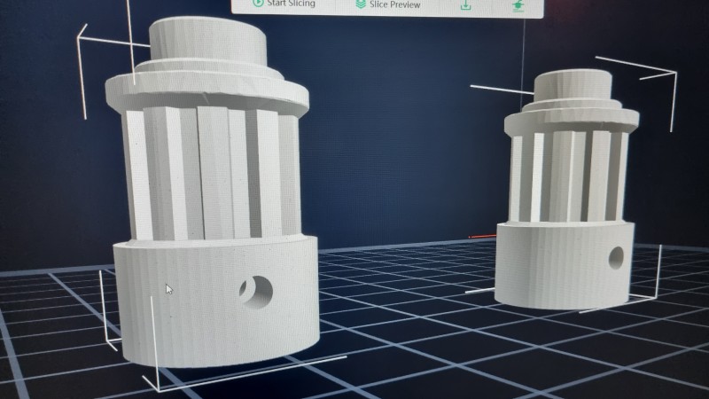

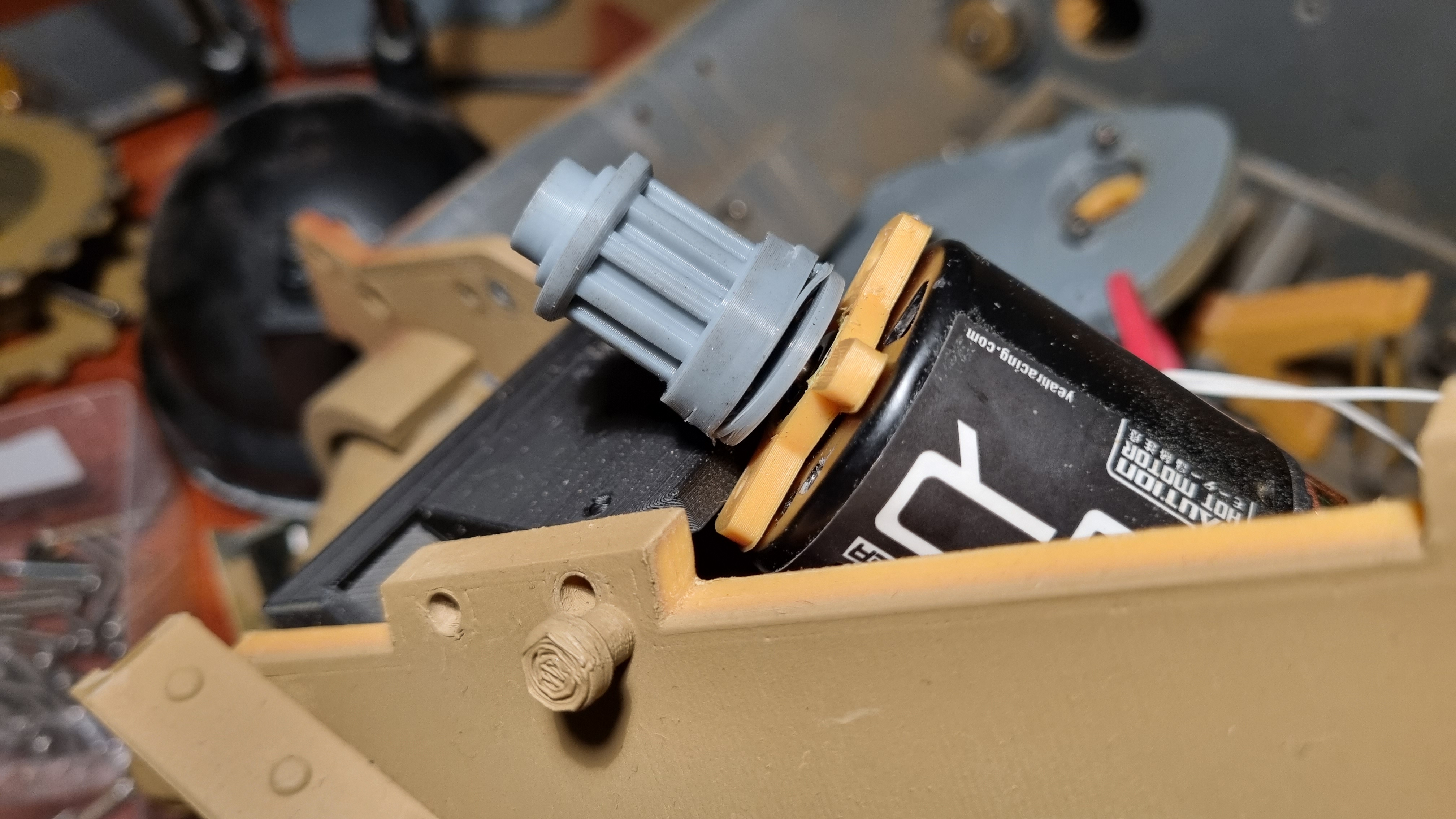

Dessa remhjul som sitter på motorn är för klena så jag ökade diametern och flyttade in muttrarna, men det höll iallafall inte så bra. Nu jobbar jag på version 3. :wtf:
Version 3 är tillverkade, monterade och testade!
Har inte gått sönder under de 38 sekunder provkörning utan band så jag har gott hopp. :angel:

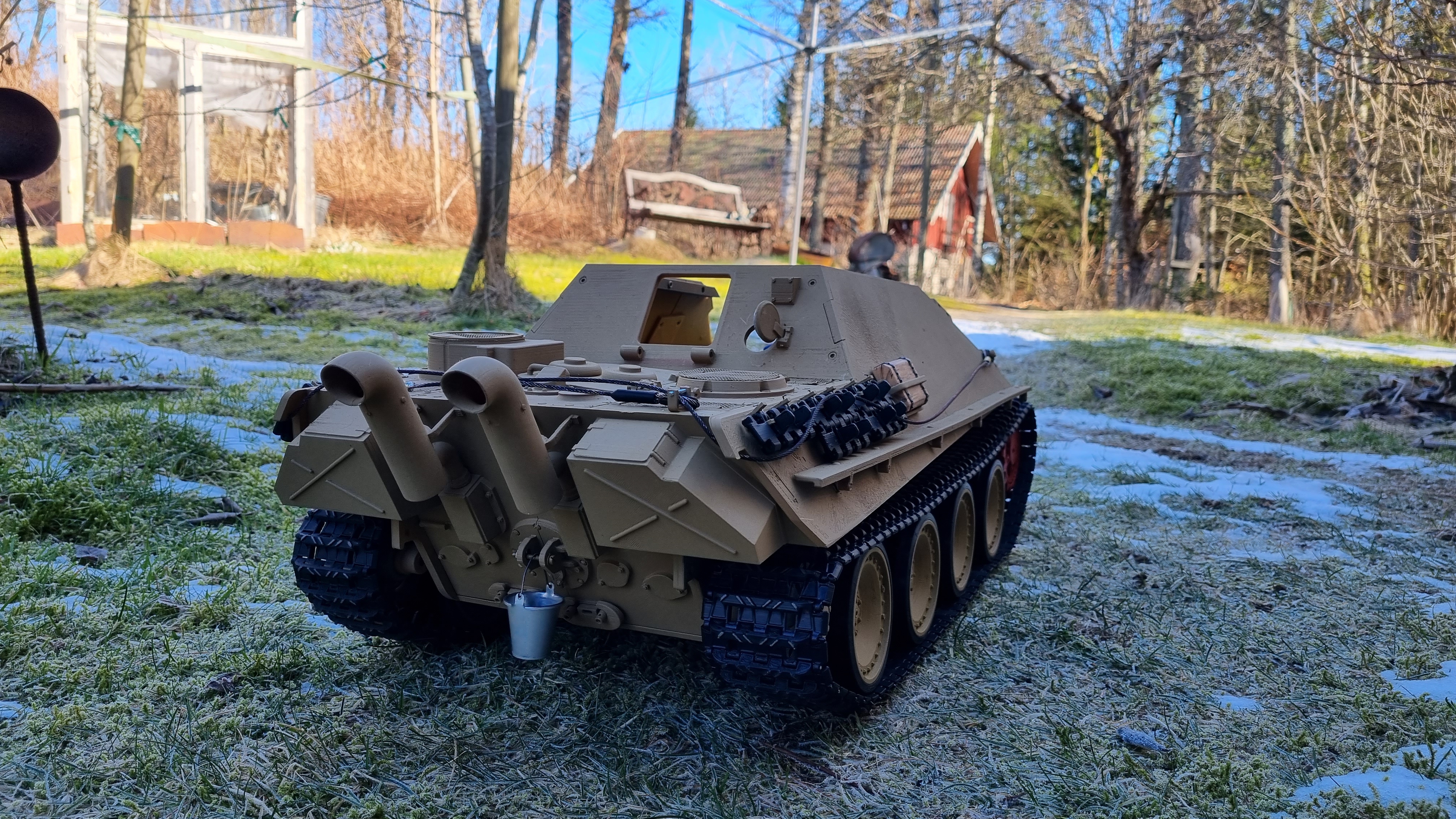

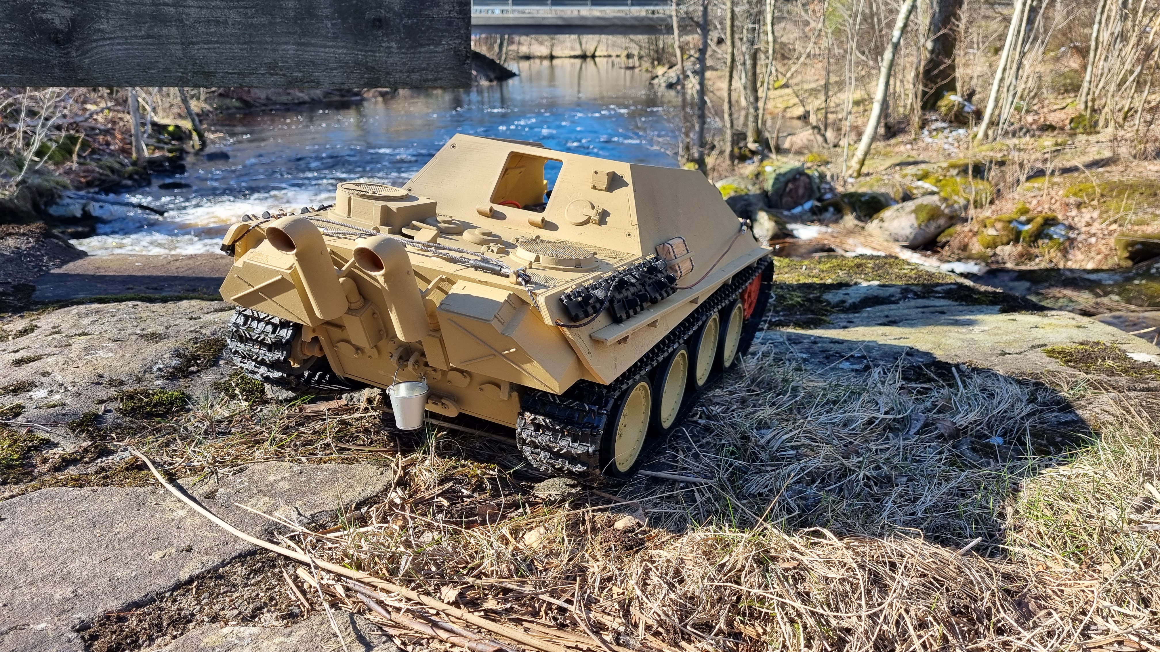

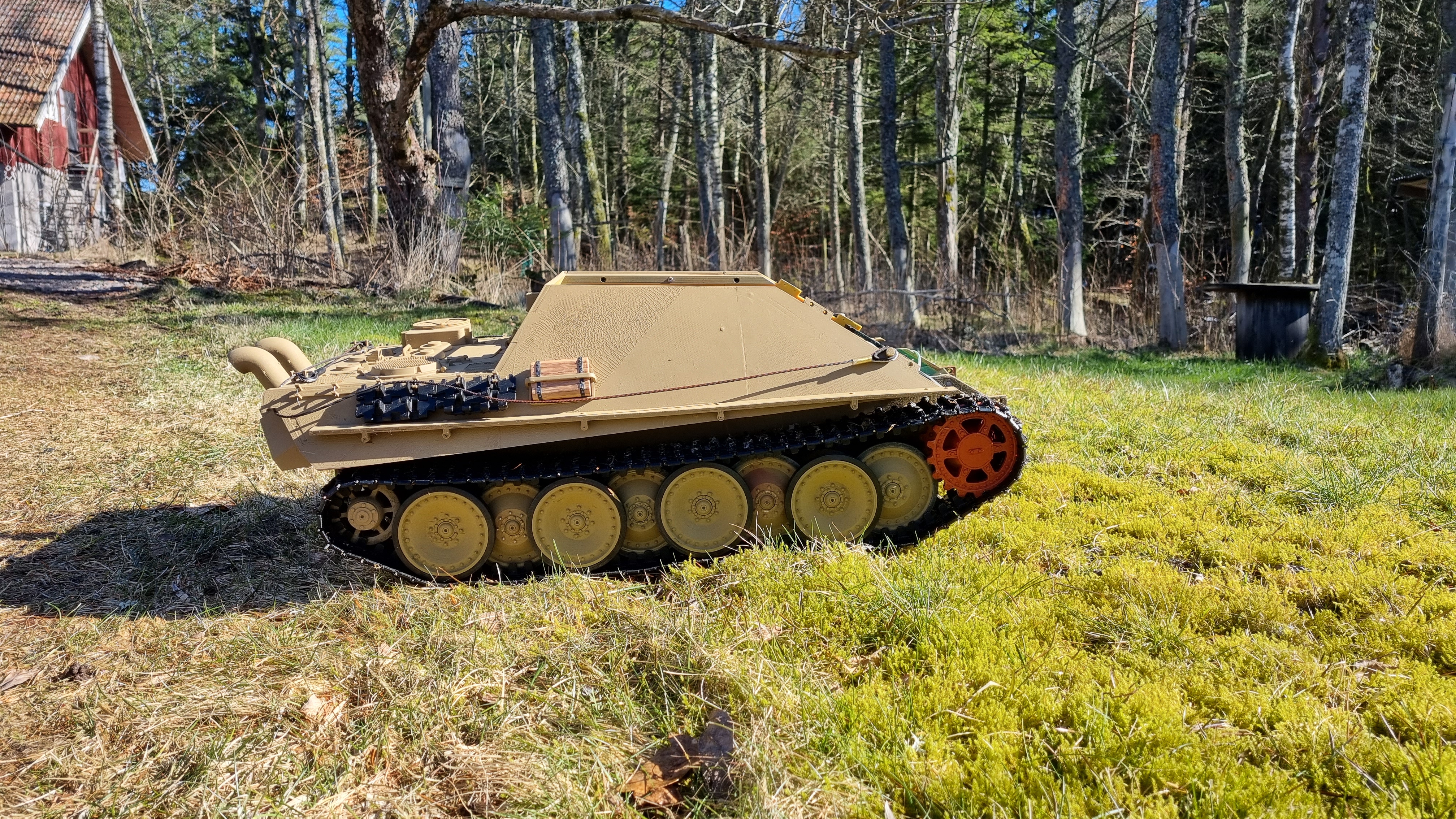

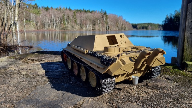

En timme provkörning gav att växellådorna håller.
Nu kan jag plocka ihop vagnen igen. :thumbup:
