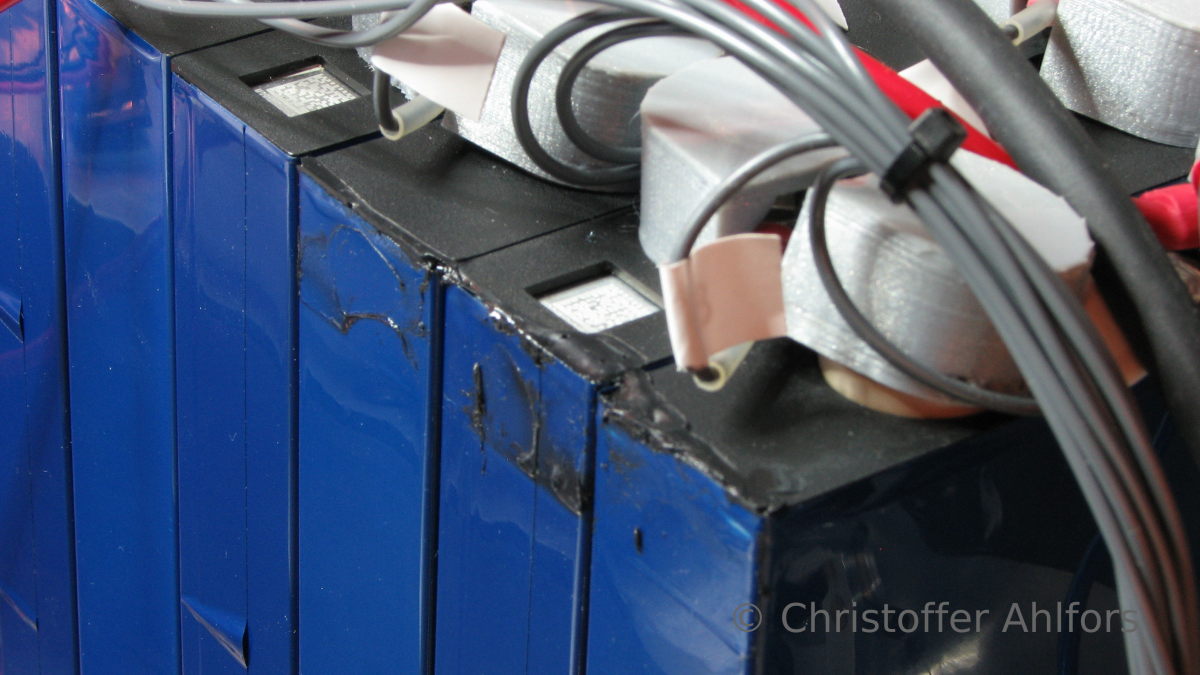

Tvärnit!
Något verkade inte stämma. Cellerna laddade ur av sig själva. Inte mycket, men mätbart. Mycket riktigt - de läcker!
Undrar om det är så att man inte kan ha dem på sidan? Jag har inte sett någon tillverkare som sagt något om orienteringen. Vi får höra vad de säger. Nu blev det i alla fall tvärstopp i bygget. Går inte att bygga ihop mer innan detta är löst. Suck! :thumbdown:

Ny dag. Problemet verkar inte ha varit en dålig dröm, utan kvarstår på riktigt. Fick inget svar av säljaren idag. Får avvakta till måndag. Har nu sett en del inlägg om att man bör "cykla" batteriet åtminstone en gång för att få all elektrolyt att "binda" och att celler med aluminiumskal ska kunna monteras i alla orienteringar utom polerna neråt. Känns ju bra.

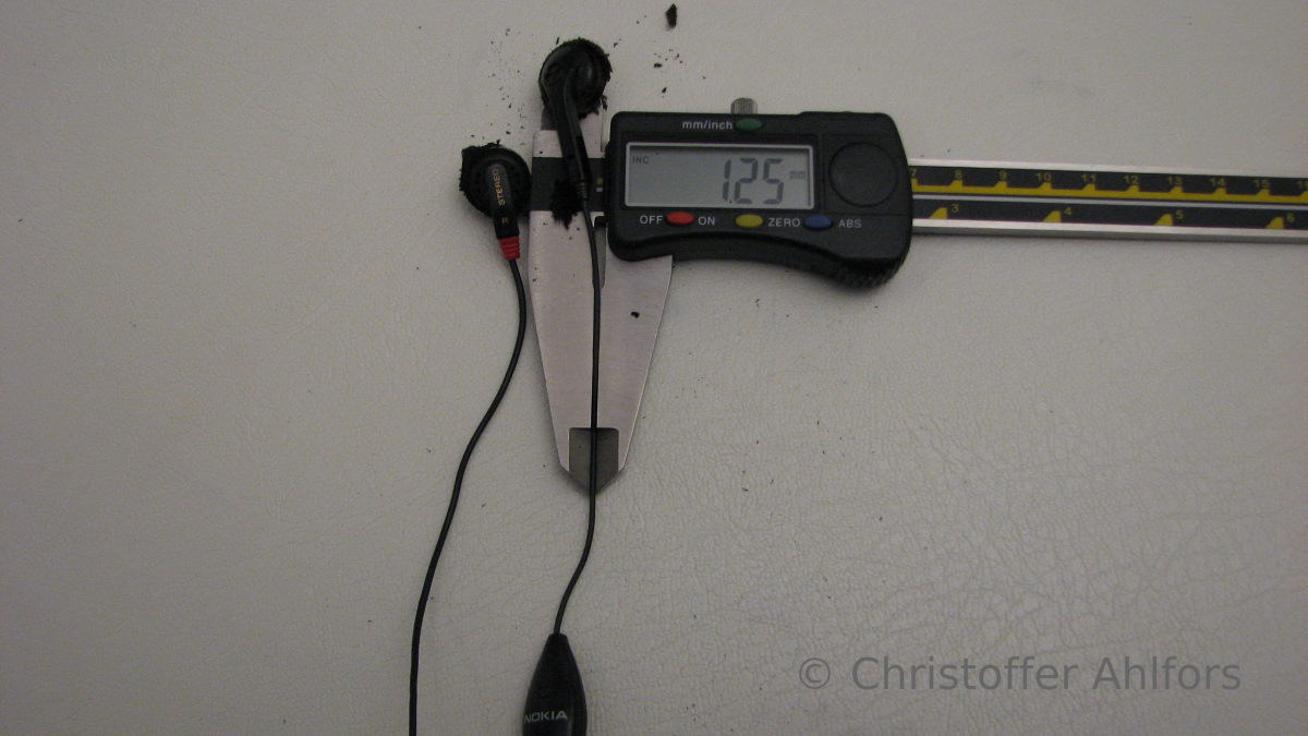

Under tiden har jag haft en diskussision med Robert om hur små tåtar man egentligen kan ha till LED-belysning. Förebilden hade ju minusjord (allt tyskt, alltså. I GB hade man förmodligen Lucas elsystem med plusjord, men det ändrar ju inget), precis som moderna bilar, och sladdar till lampor hade därmed bara en pol. Oavsett hur tunna tåtar man får fatt i och lyckas krympslanga ihop, har jag en känsla av att det blir för grovt. Per S hade den tanken och hade fixat riktigt tunna snören, men med riktig isolering. Det finns ju förvisso lackad koppartråd, som används i transformatorer också. Kan ju bli oändligt tunt, men krympslangen har ändå en viss minimumdiameter. Jag tänker att man kanske kan använda en gammal headset-tråd. Närmast örat, är det ju en enkeltråd, men med två poler - koaxial, tror jag. Ju billigare headset, desto tunnare tråd! :angel:
Har nu kollat i bra-att-ha-lådan för att se om det stämmer och här är de tunnaste jag hittat (jag hade en jädrans massa som jag inte vill stoppa in i örat):
Nu är väl inte märket "Nokia" arketypen för smäck, men den är faktiskt tunnare än märket "Stereo"... :crazy:
Duger det, tro? Jag har inte kollat originalmåtten, men spontant låter 7,5mm rätt tjockt? Som mina laddkablar, typ...
Men jag har inget bättre förslag. Den är lättböjlig och ser inte ut som två i en krympslang...

Näe, precis! Det gällde att få fram tunnast möjliga som kan se ut som en enpolig till en strålkastare eller lampa, med naturlig böj. Där tror jag krympslangsmetoden inte ser naturlig ut och antagligen också för tjock - oavsett vad man har i den...
Med headsetsladd, blir den för tjock, men kanske åtminstone ser så naturlig ut att man står ut?

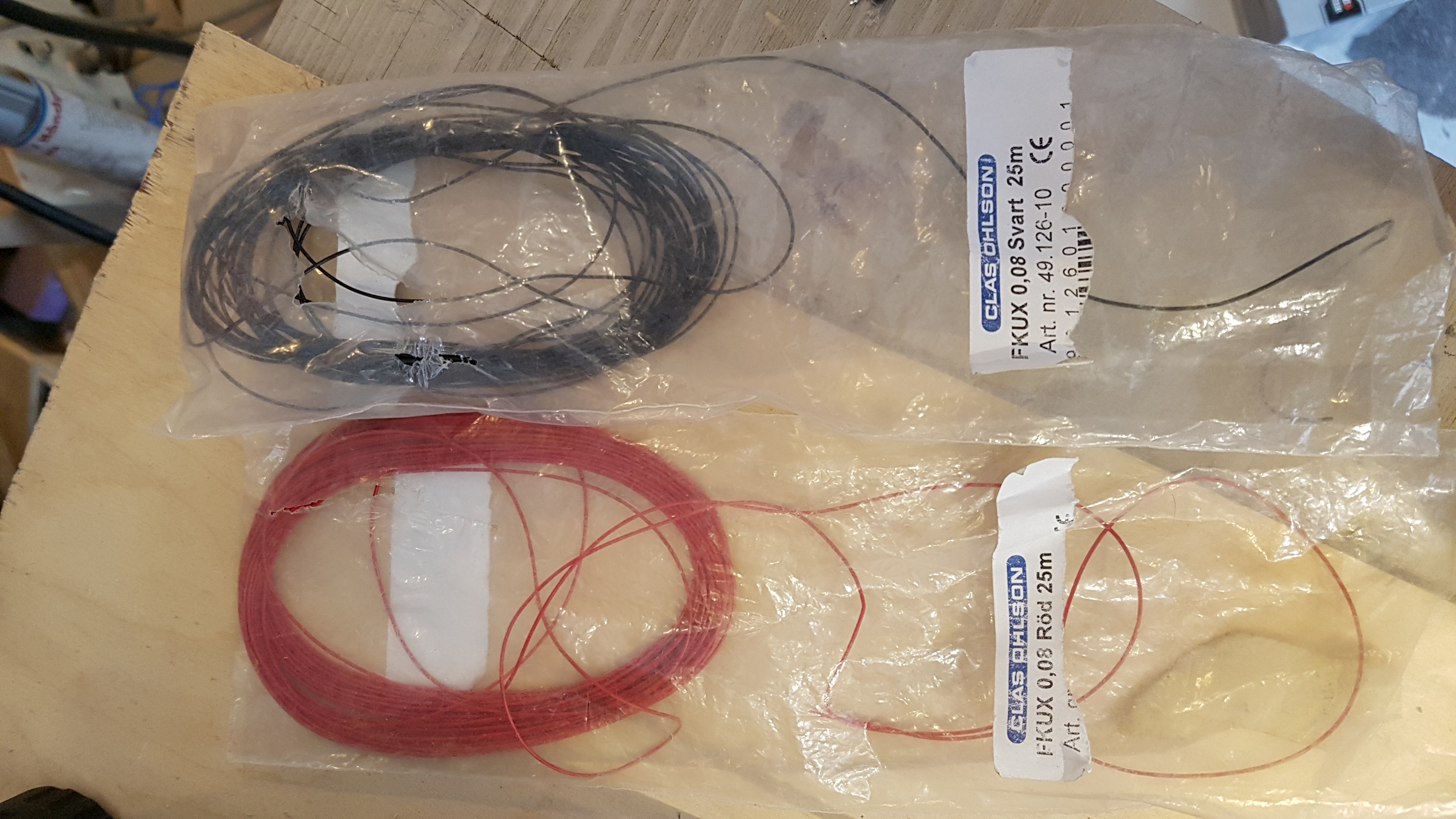

Hej på er, för länge sedan köpte jag de här kablarna på Claes Ohlson. De är jäkligt tunna och fina och jag använder dem till all min belysning. Kanske kan det vara något - om de finns kvar?

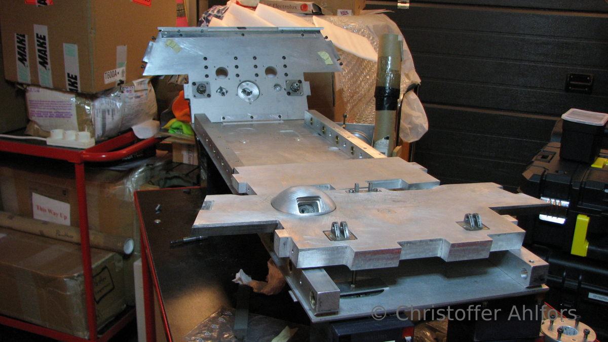

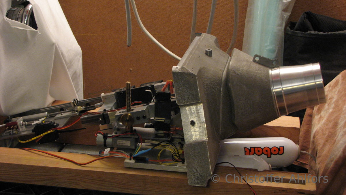

Jag blev ju som sagt tvungen att plocka isär lite:
Detta för att kunna justera motorinfästningarna så att avstånden mellan dreven blir någorlunda rätt. Nu är hålen avlånga, vilket gör infästningen justerbar.
Sådärja! Nu är det bara resten kvar! 8)

Hubba Hubba det där var inte "Plocka isär lite"
Bra att du hittade en lösning på ditt problem.
Ha det bra och var rädd om dig.
