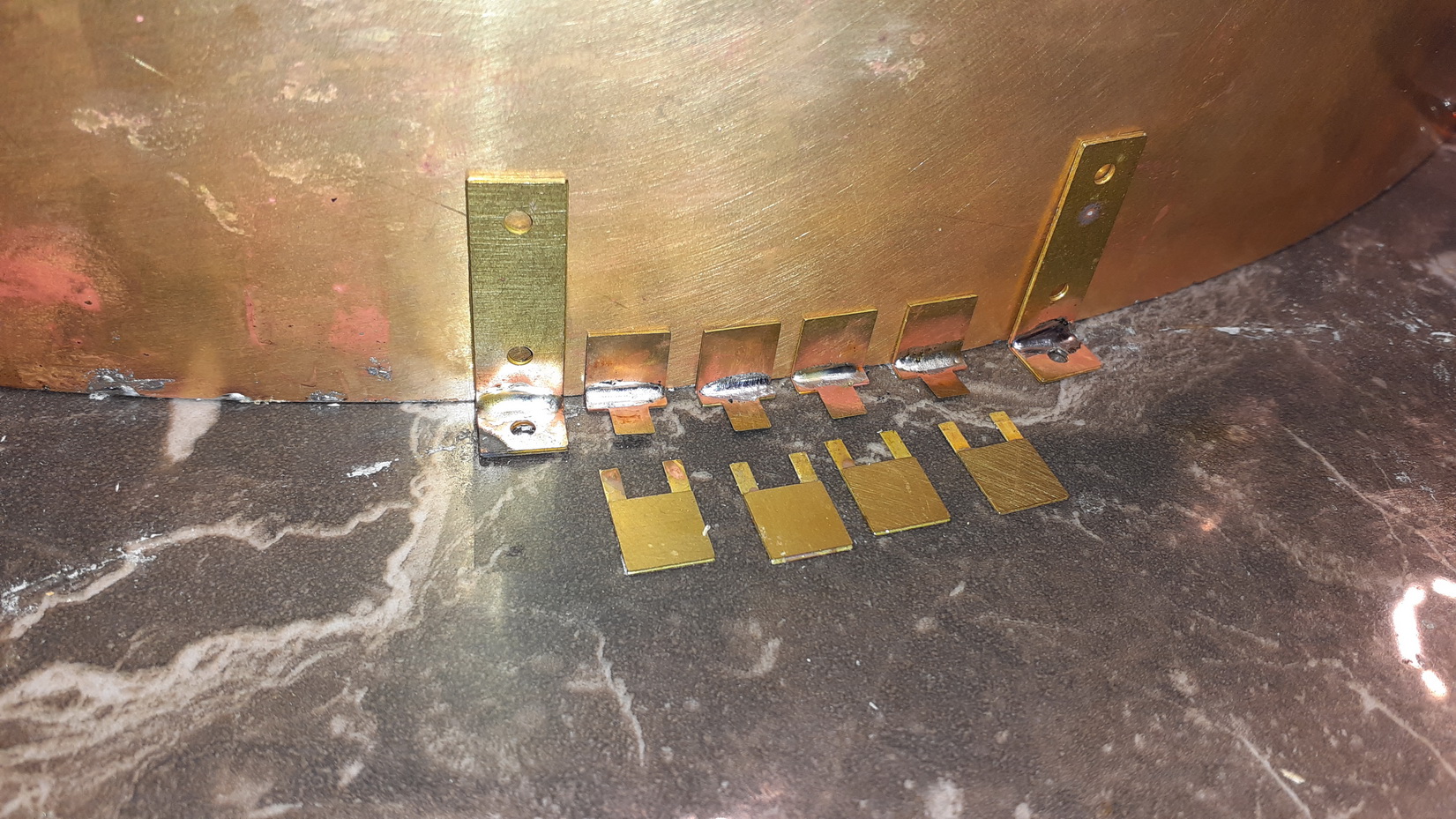

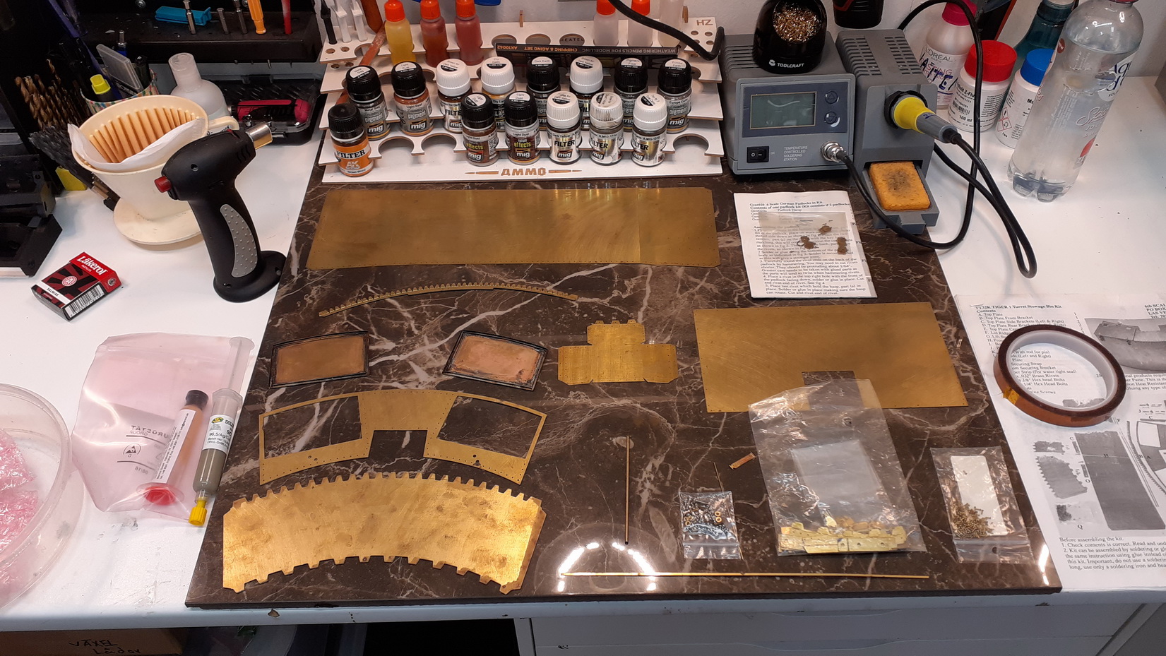

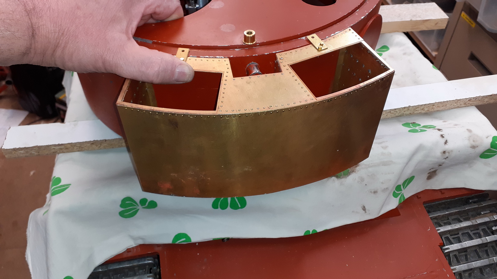

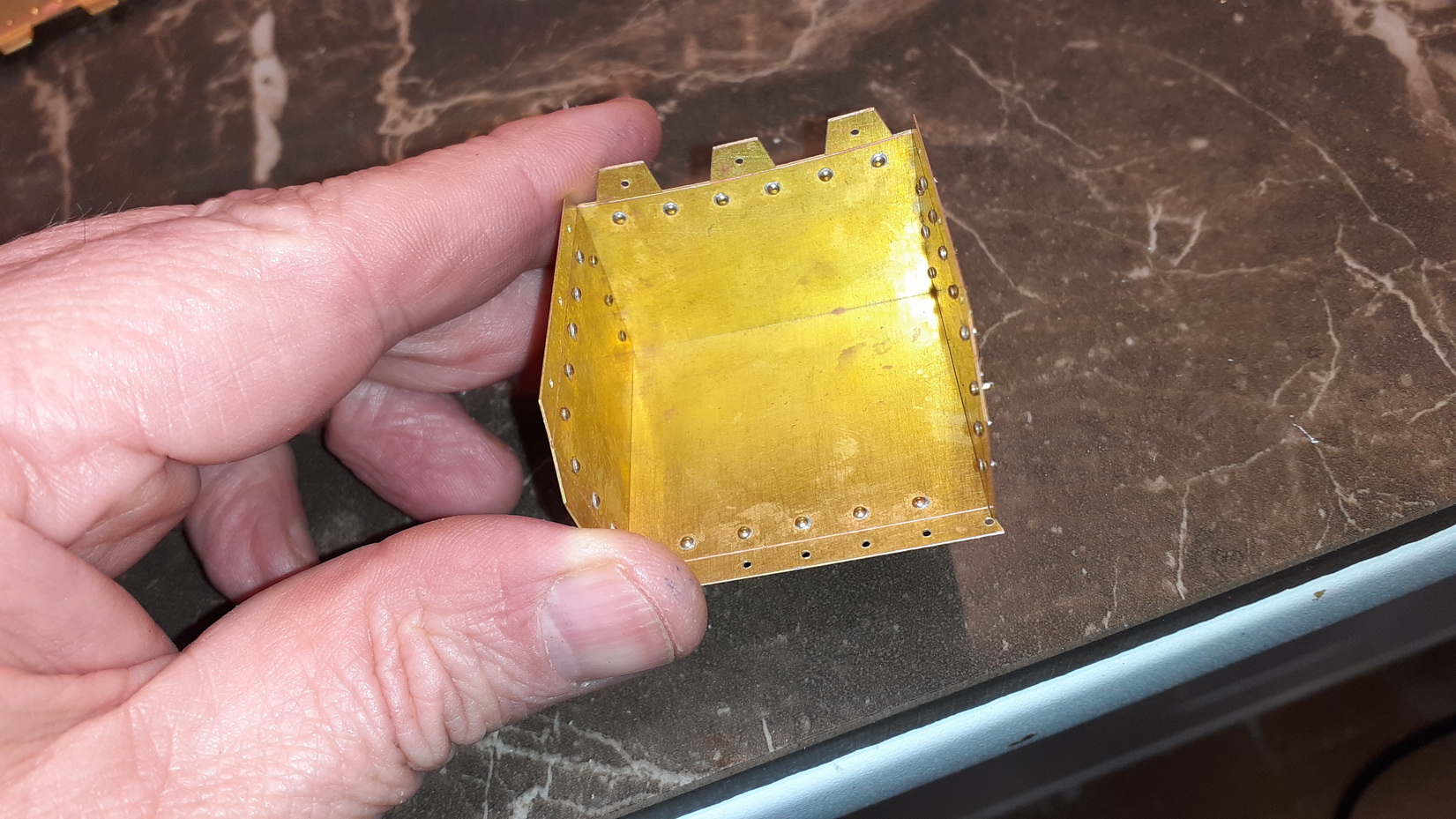

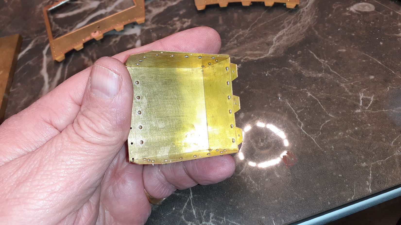

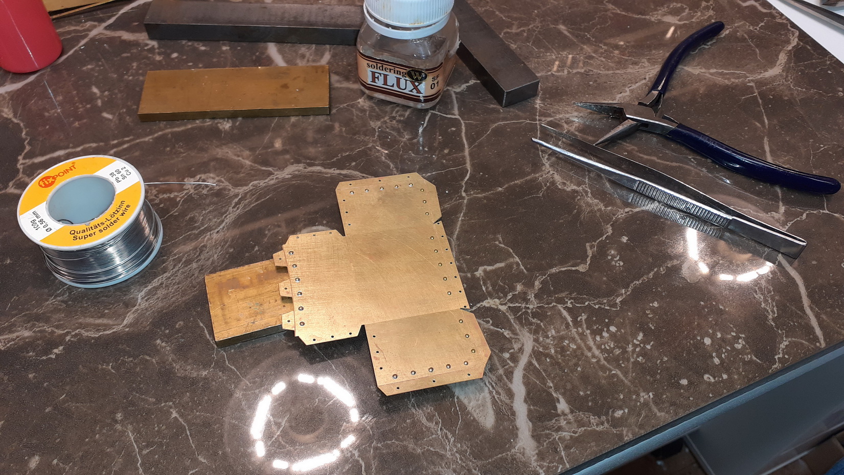

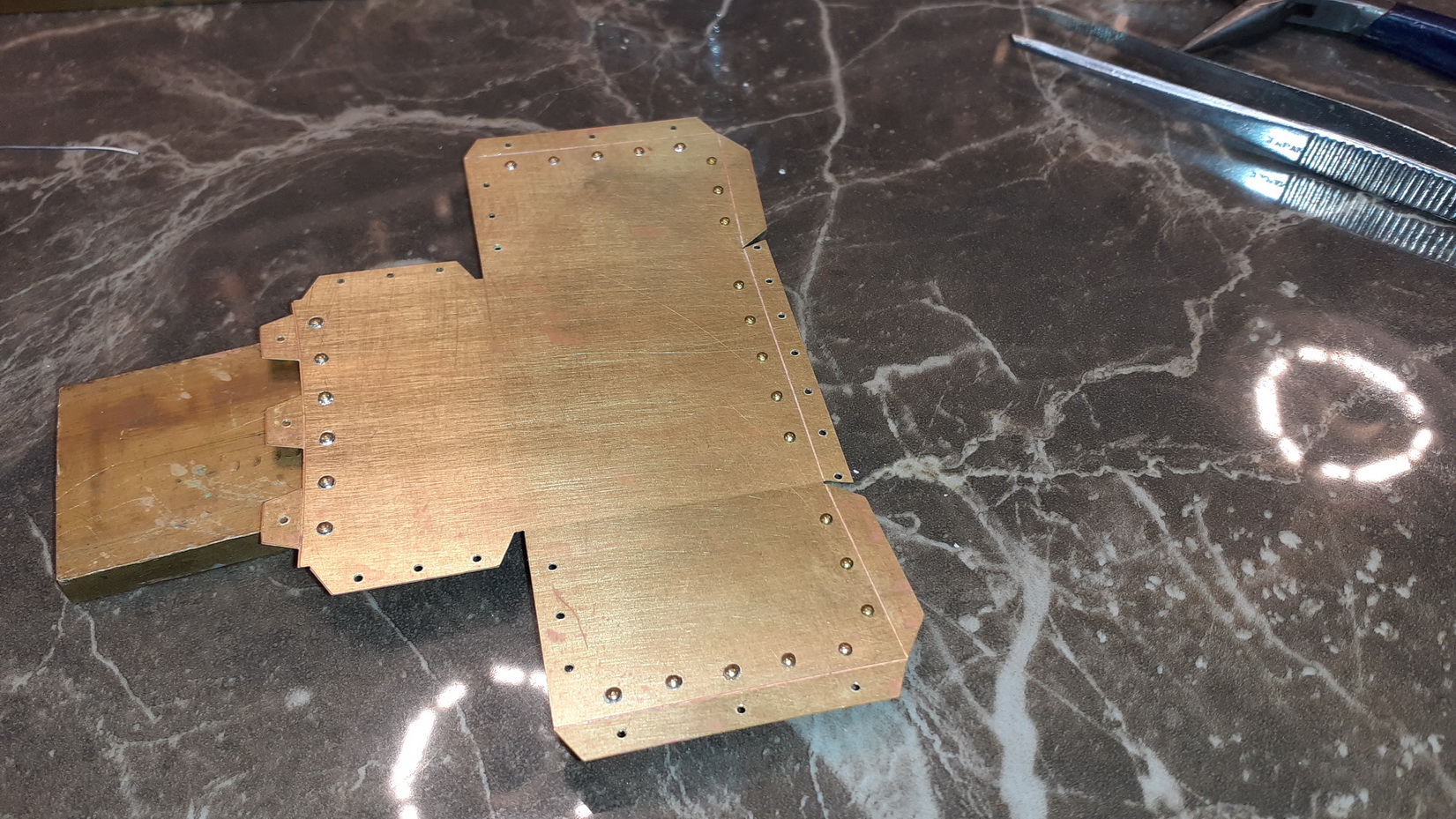

Efter mycket övervägande har jag tagit mod till mig, o börjat på "Rommel kistan"

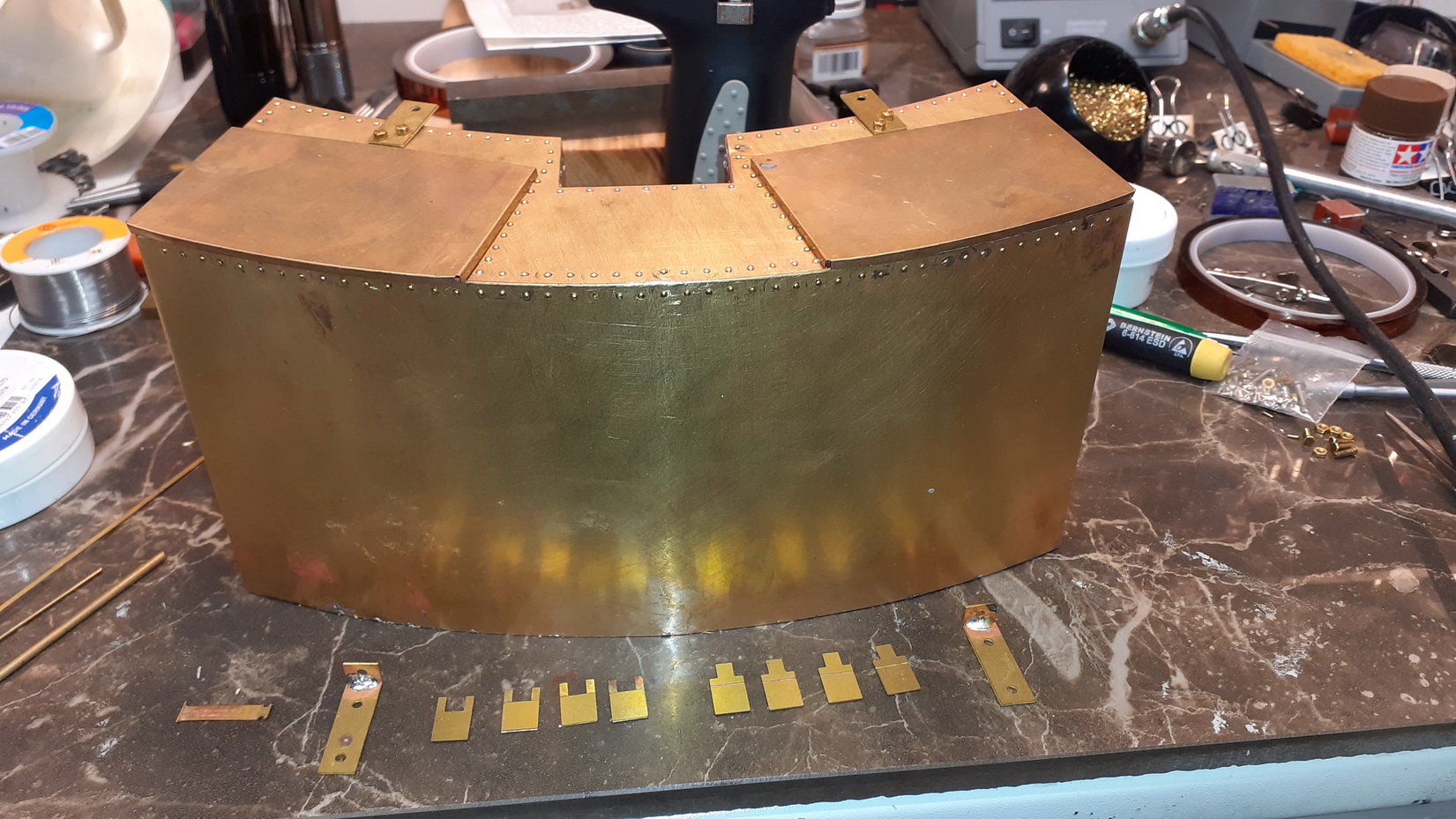

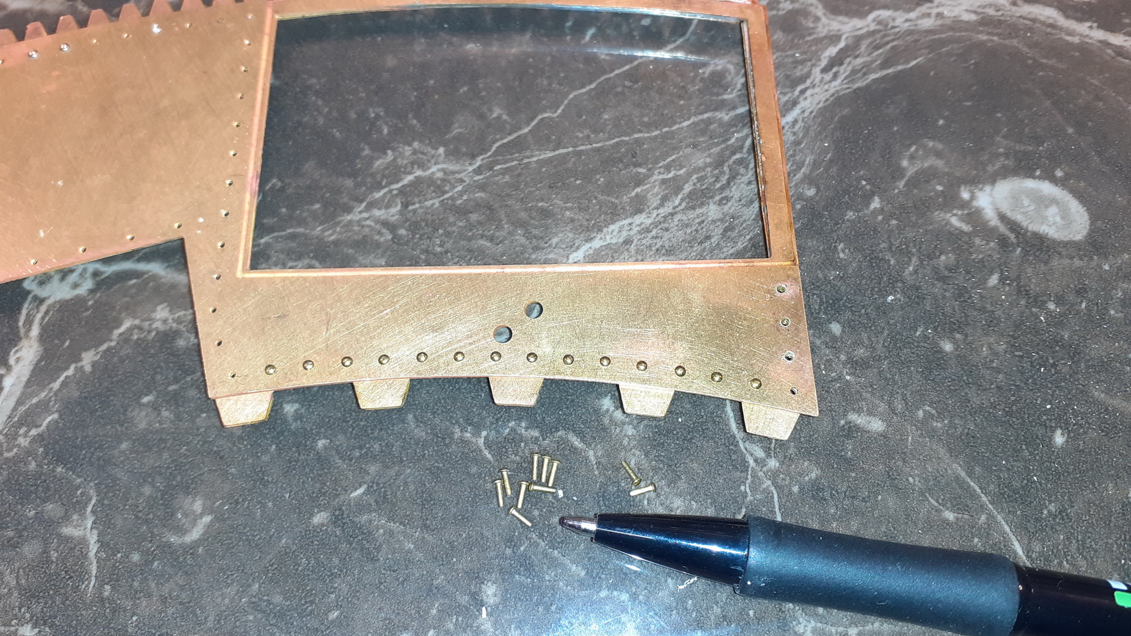

Jösses va många o små nitar det är på denna, varje nit bankas på baksidan och löds fast.
Jisses vilket jobb.....
Tur att Christoffer gjort en innan o visar hur.
Tack Christoffer för input om denna.
Ser bra ut! :thumbup:
Tjusigt :thumbup: :thumbup: :thumbup: alltid kul med detalj jobb :P

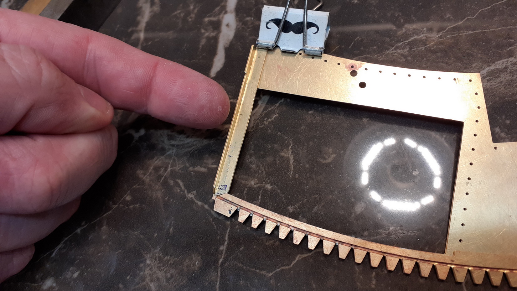

Fortsatt o löda, hmm verkar ju aldrig o ta slut.
Men nu ser jag nog slutet, detta har varigt jobbigt för ögon, axlar o darriga händer.
O alla dessa förstärknings lödningar man ska göra.
Är glad att den strax är färdig. :lol:
Ett litet tips, köp inte billigt lödten och pasta samt fluss.
Ni slänger pengarna i sjön, tro mig jag har slängt pengar i sjön o billiga skräpet i sopen.
I alla fall inte på tunt photoetsh där man vill att lödtennet ska vara där man vill, o inte överallt o ingenstans.

Själv kör jag alltid med Stannol HS10 helst 0,80mm - 1mm och deras kontakt-lötpaste 20ml burk
lär räcka hela mitt liv ser det ut som .

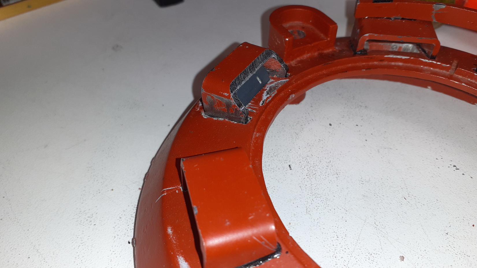

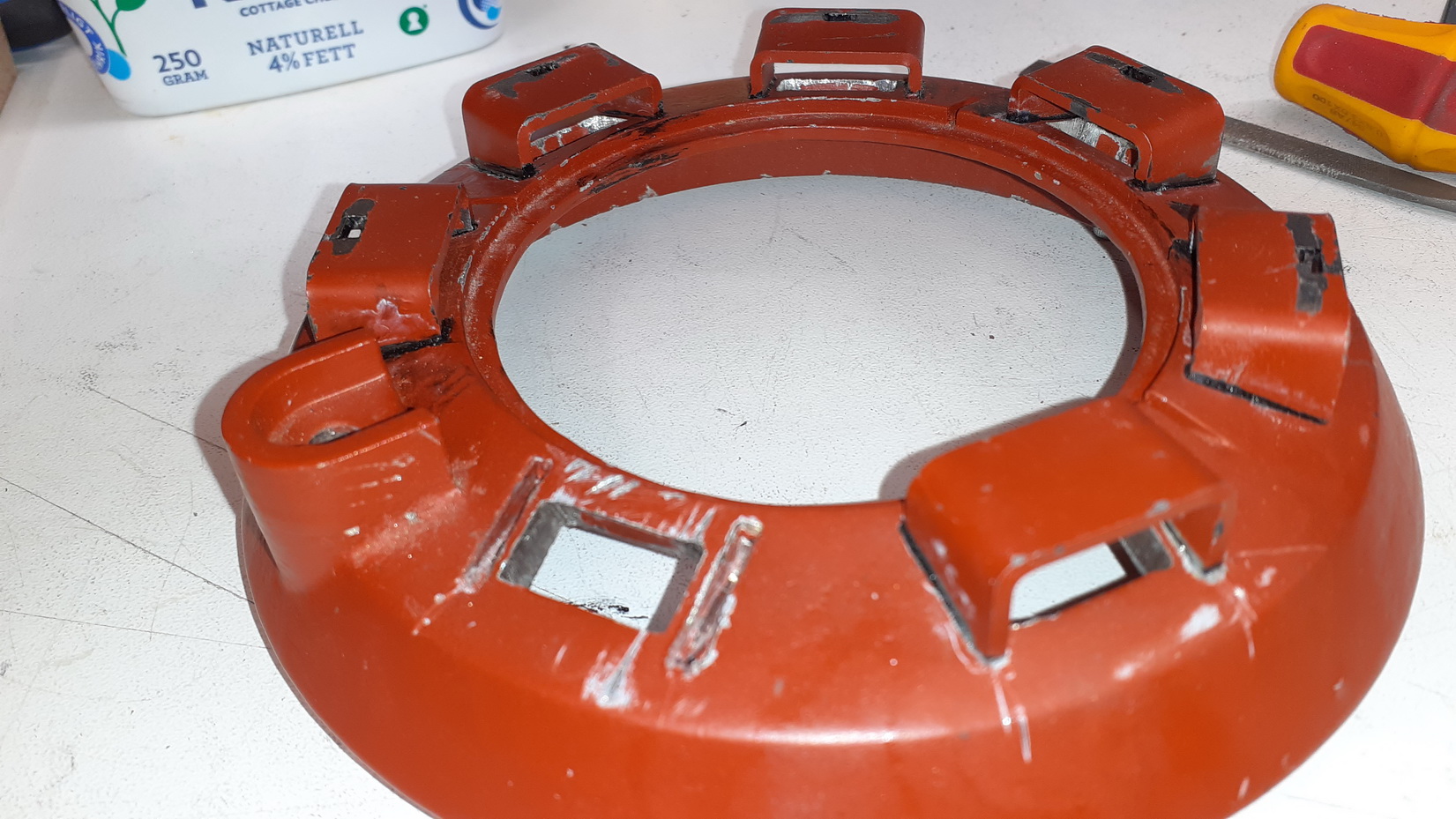

Dax o fixa till tank chefens luckan.

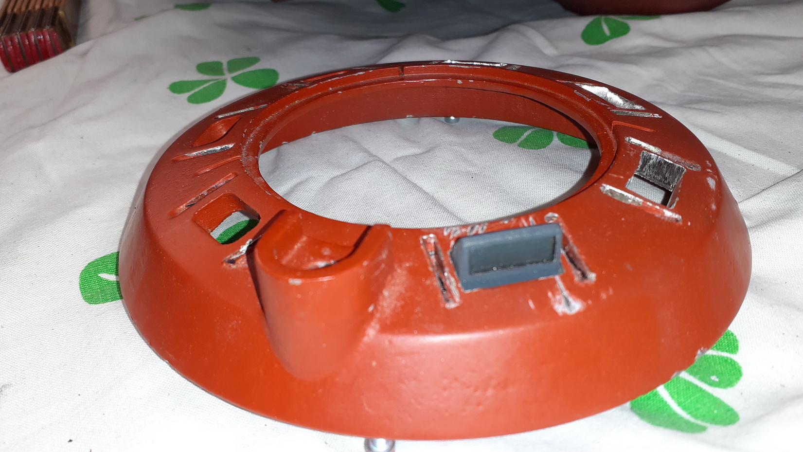

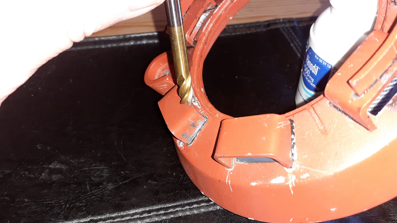

Filat och slipat till skydden ovanför periskopen.
Testar att periskopen får plats.
Upptäckte att det ska vara en vägg bakom periskopet också, ja ja lite mera pill då.

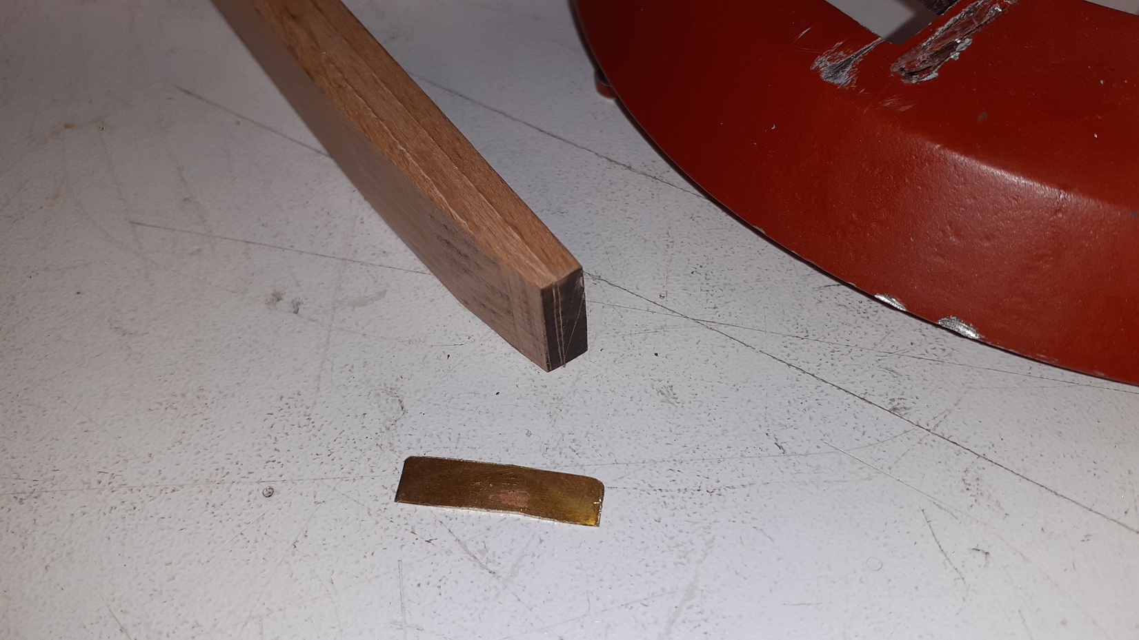

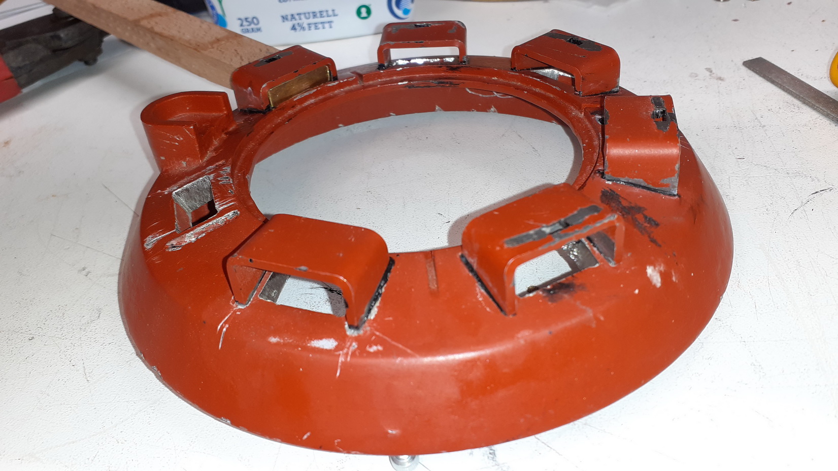

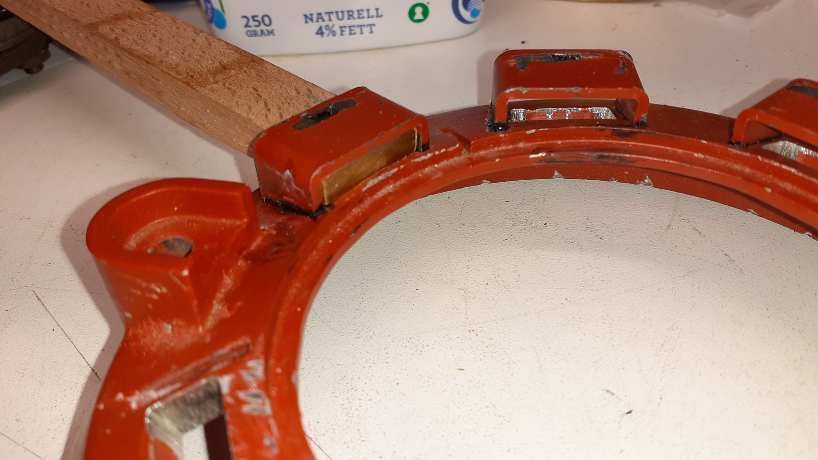

Fixade en trä bit att hålla emot med nu när jag ska löda fast bakväggen.
Ha det bra

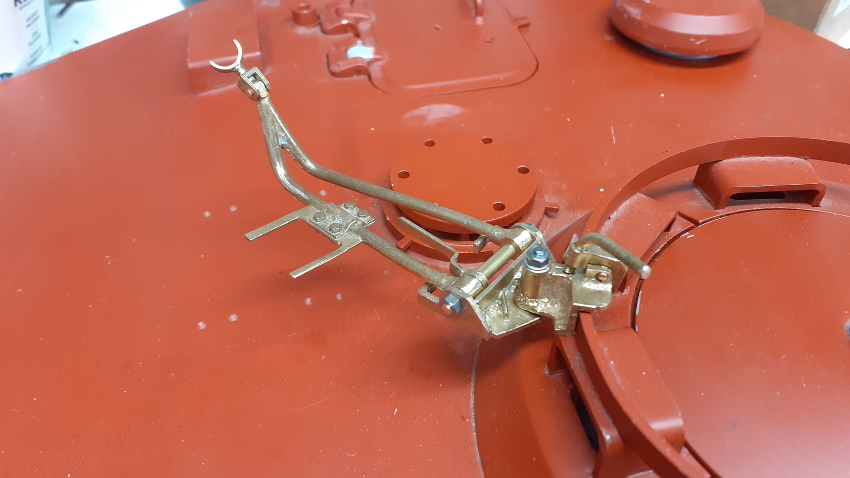

Löda? I aluminiumkupolen eller stålbygeln? Det går ju inte att löda i någon av dem, eller vet du något? :angel:
Oj Oj Oj Gör om o gör rätt. Var det någon som sa en gång.
Det gäller fortfarande, märker jag.
Men innan jag tar isär igen o fixar till, så ville jag se hur den ser ut.

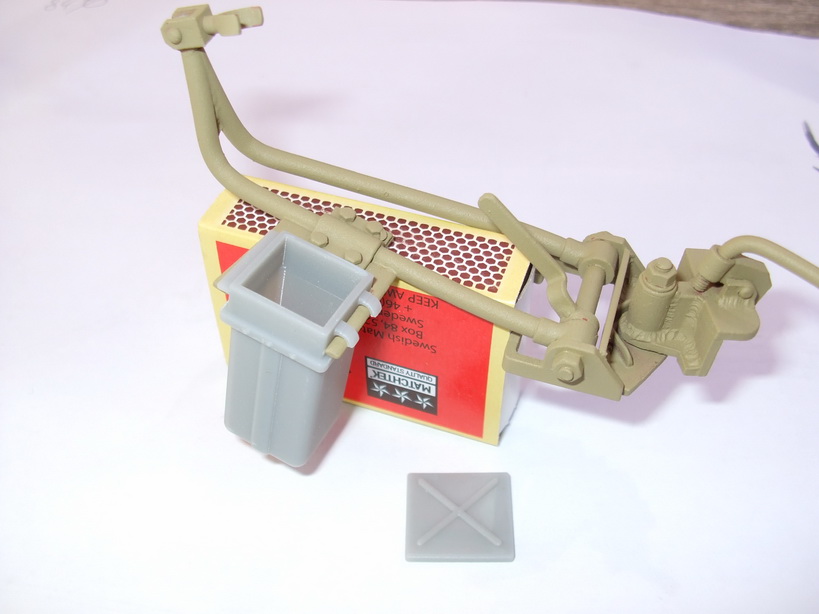

3D printat en ammo säck

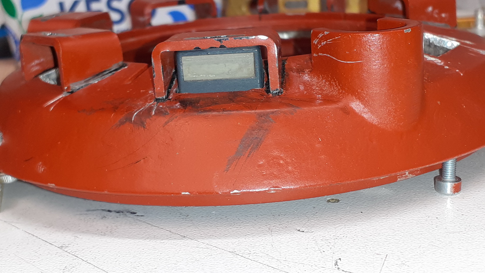

På denna bild ser man klart att periskop skyddet har en lutning på bakplåten.

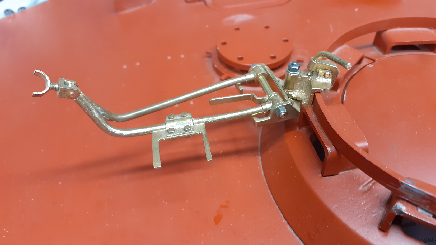

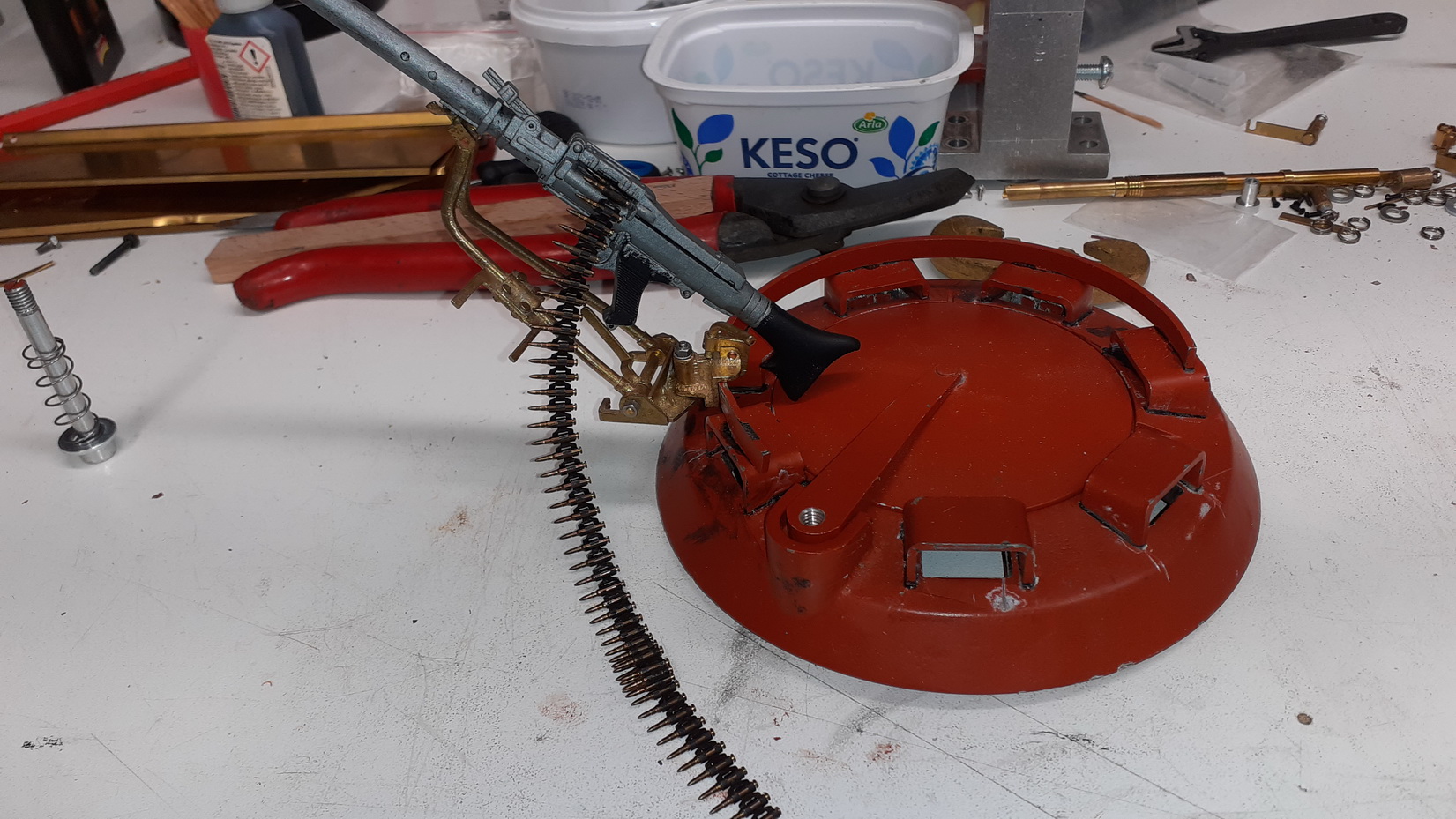

Minns att mg fästet var så kul att göra .
Mg fästet har jag köpt, den fighten lämnade jag till någon annan.
Har ju skydden för periskopen att fixa till.
Började med det i dag, vill försöka göra tornet någolunda färdigt till en kör dag.
Ha det gött
Jo jag gjorde inte mitt själv, det var Mike´s
trots det kul att göra .
