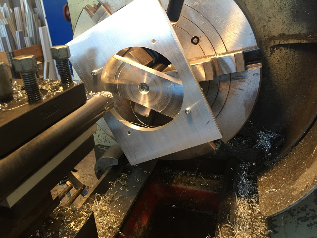

Undre tiden får jag väl mecka lite
Högtalar låda i 10mm Al 200x100mm borde få plats ?
Mvh---stefan---
Gör om gör rätt

200x100x70 mm i 10mm Al 2,4kg utan högtalare st.
