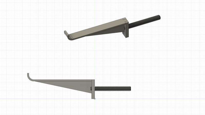

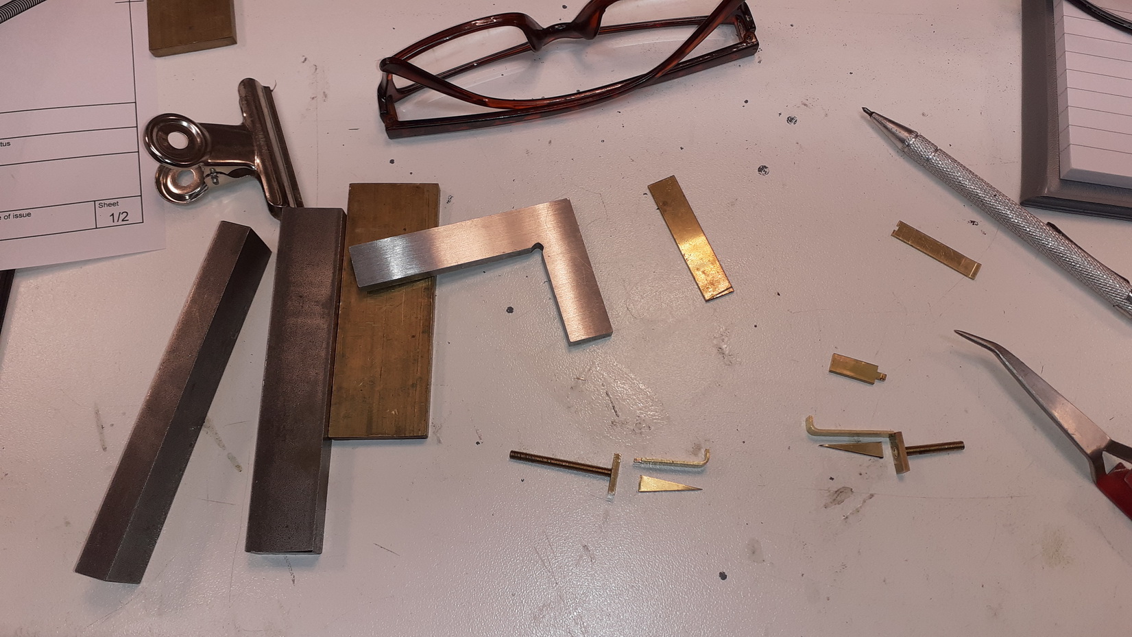

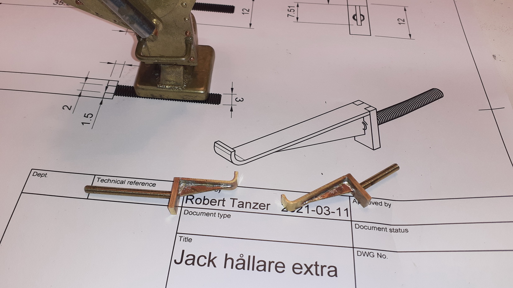

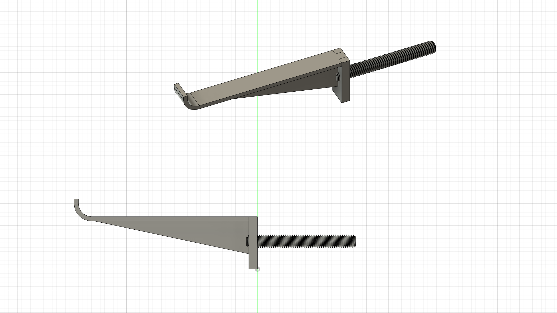

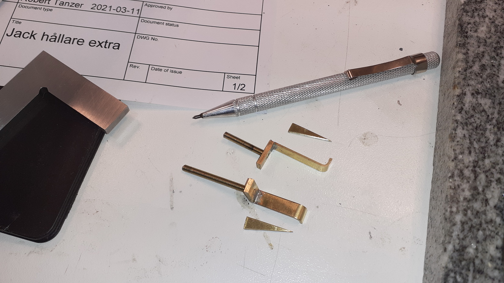

Morgon dagens projekt ritat o klart för att ta sig an.

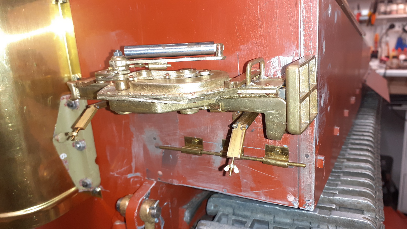

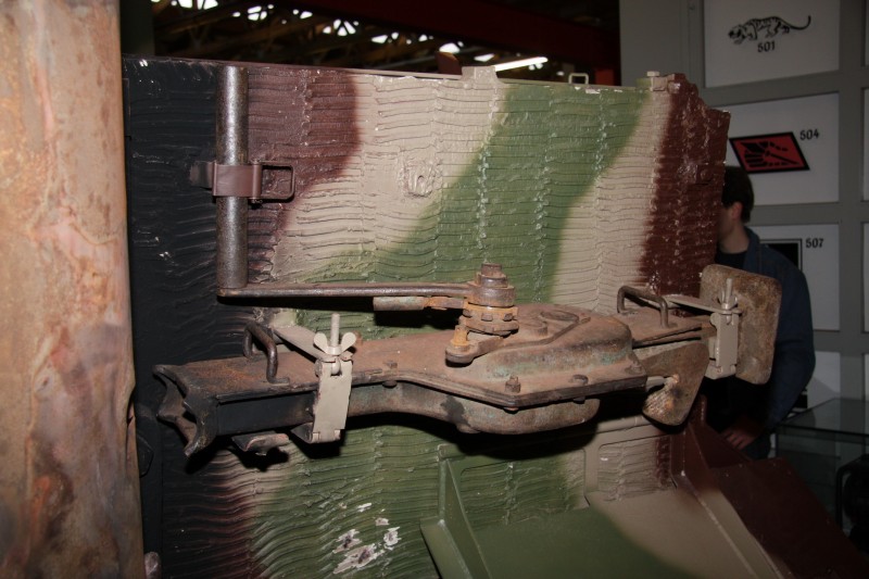

Extra stöd som 20ton domkraften har bak på Tigern.
Blir det handarbete i mässing?
Ja mässing blir det. :D

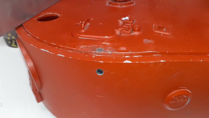

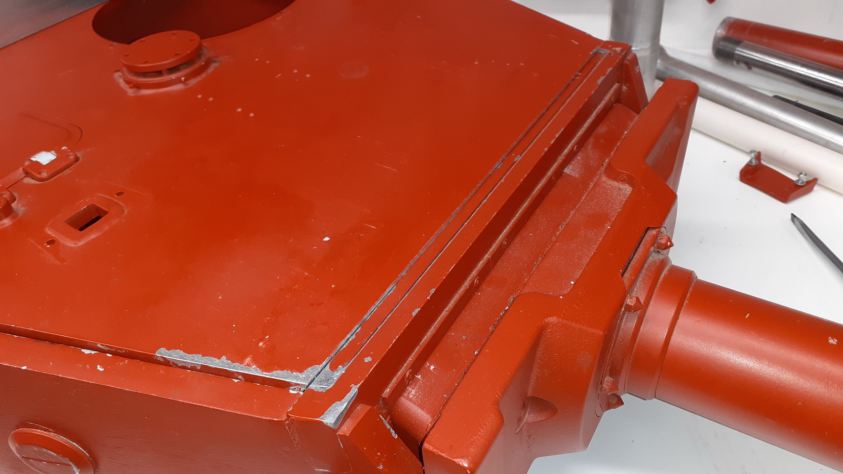

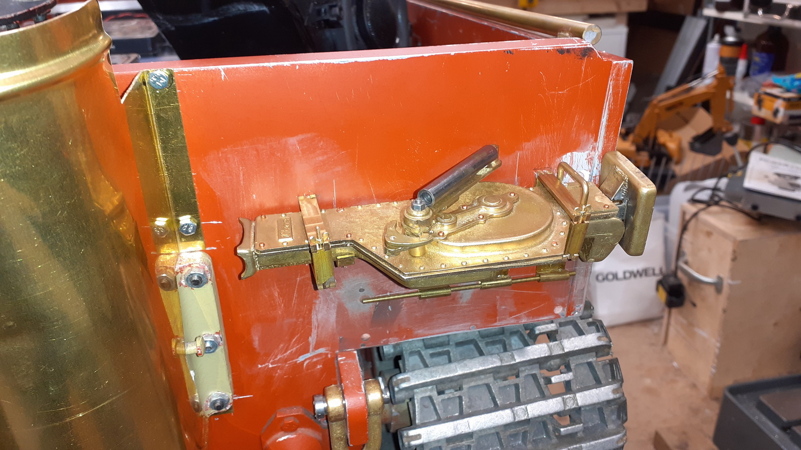

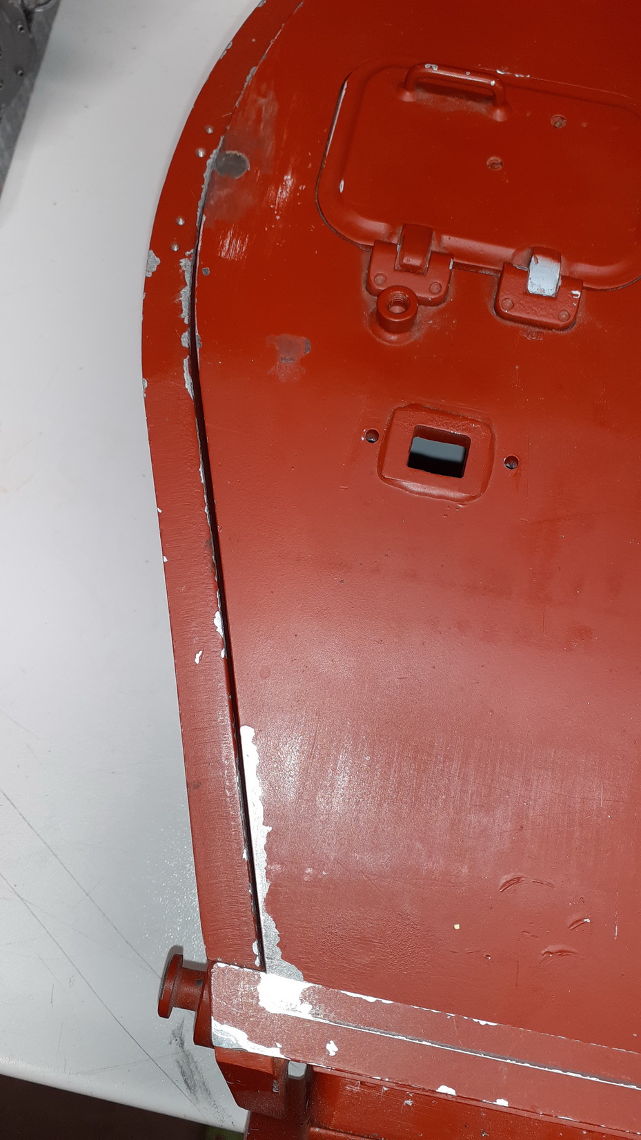

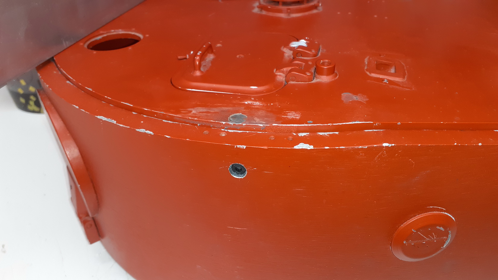

Dax för att ge torn taket lite TLC.
Fixad till nya bitar för att få "rätt" höjd på torntaket.
Samt fräser av taket i framkant så det blir lite mera likt late Tiger.
Glad påsk på er.
Ps. Vad kan möjligtvis gå fel men en gummiklubba och min tumme?????
Snyggt plåster :lol: :lol: :lol:
Fick till tak höjden riktigt bra, jag är nöjd med den.
Ser klart bättre ut än innan.

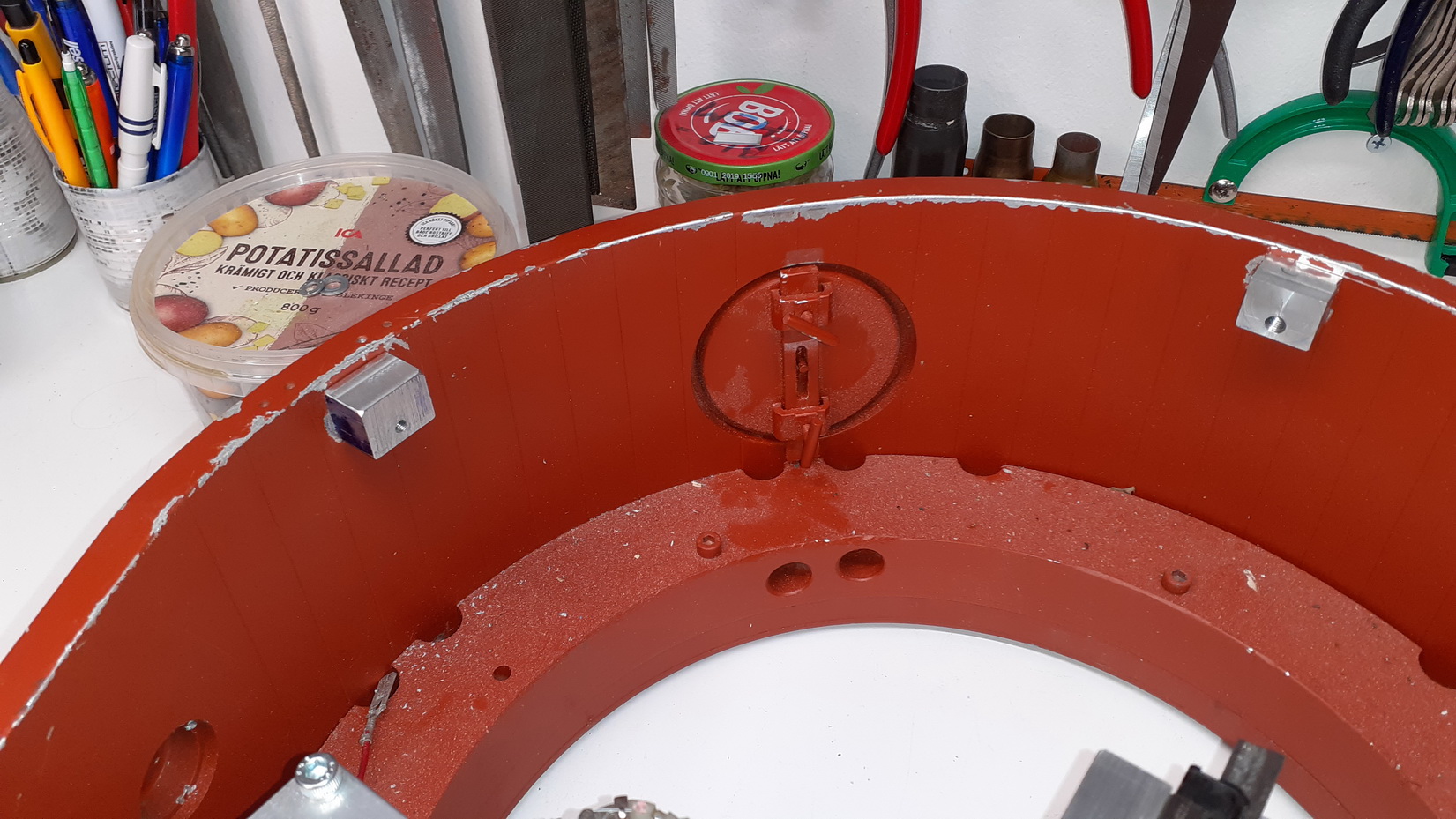

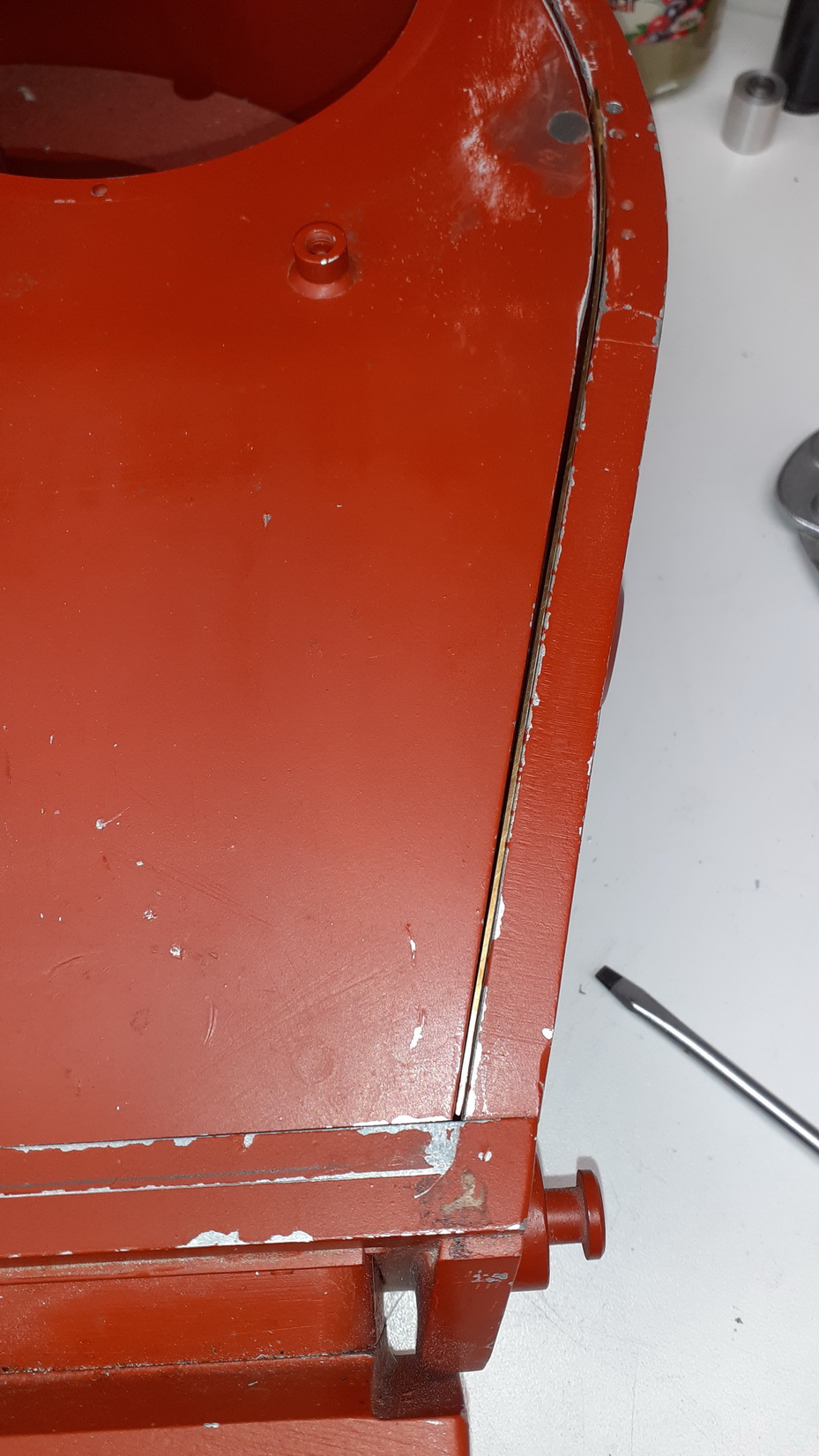

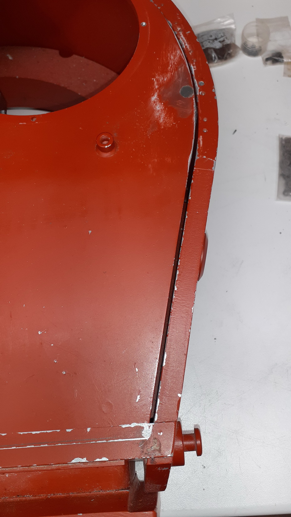

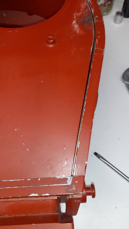

Nu ska man bara lura ut hur man ska få till mellanrummet mellan tak och vagn.

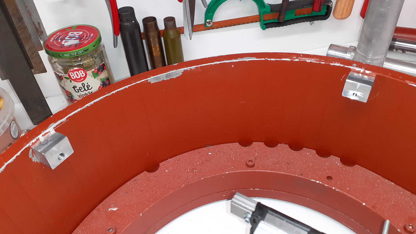

Provat med att spänna ihop tornväggarna, men fjädrade bara tilbaka. :wtf:
Så nu funderar jag på att klä väggens insida med mässings band, föra att minska gliporna.
Mottager gärna tips om hur man löser detta utan att skruva o spänna fast taket i tornet.
Var försiktiga
1 Sätt gladpack antingen på tornväggen eller taket.
2 Sätt dit taket som det ska sitta och gör en svetsfog på sedvanligt vis (Milliput eller vad du nu föredrar).
3 Låt härda.
4 Ta bort taket och gladpacken. Nu ska det funka att sätta dit och ta bort, samt se någorlunda bra ut. Osäkert bara hur väl det egentligen håller...
cahlfors wrote:
April 2nd, 2021, 9:36 pm
3 Låt härda.
Får göra ett test med det du säger, + att jag lästa att några häller på lätt flytande CA lim på milliputtyn efteråt
för att göra det hårdare.

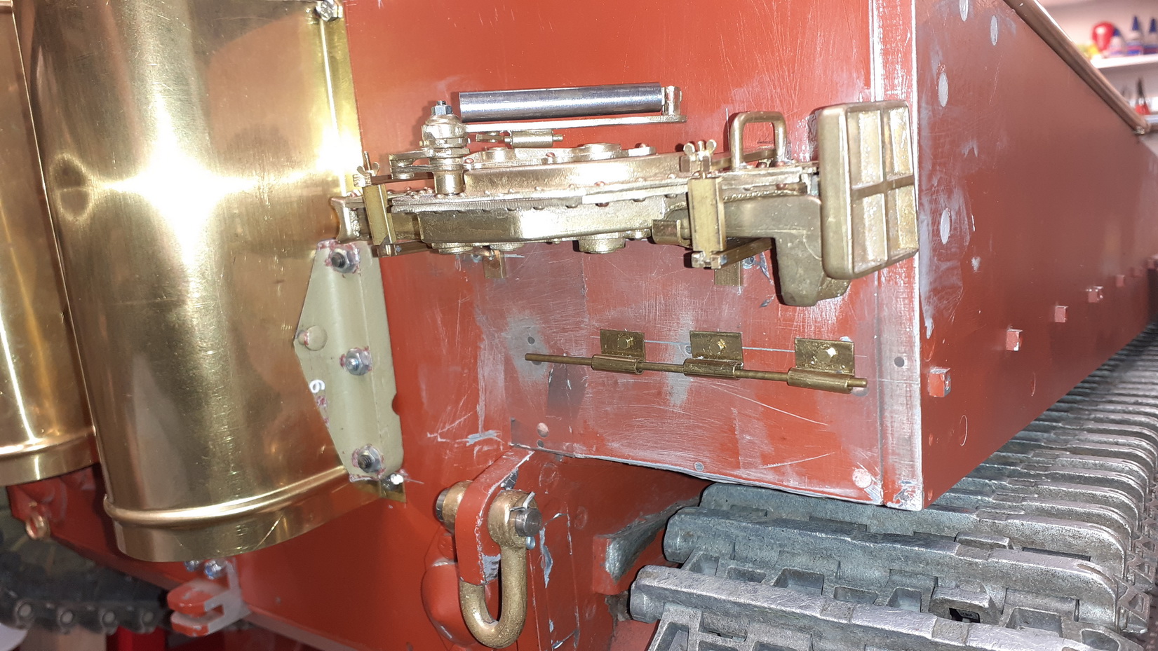

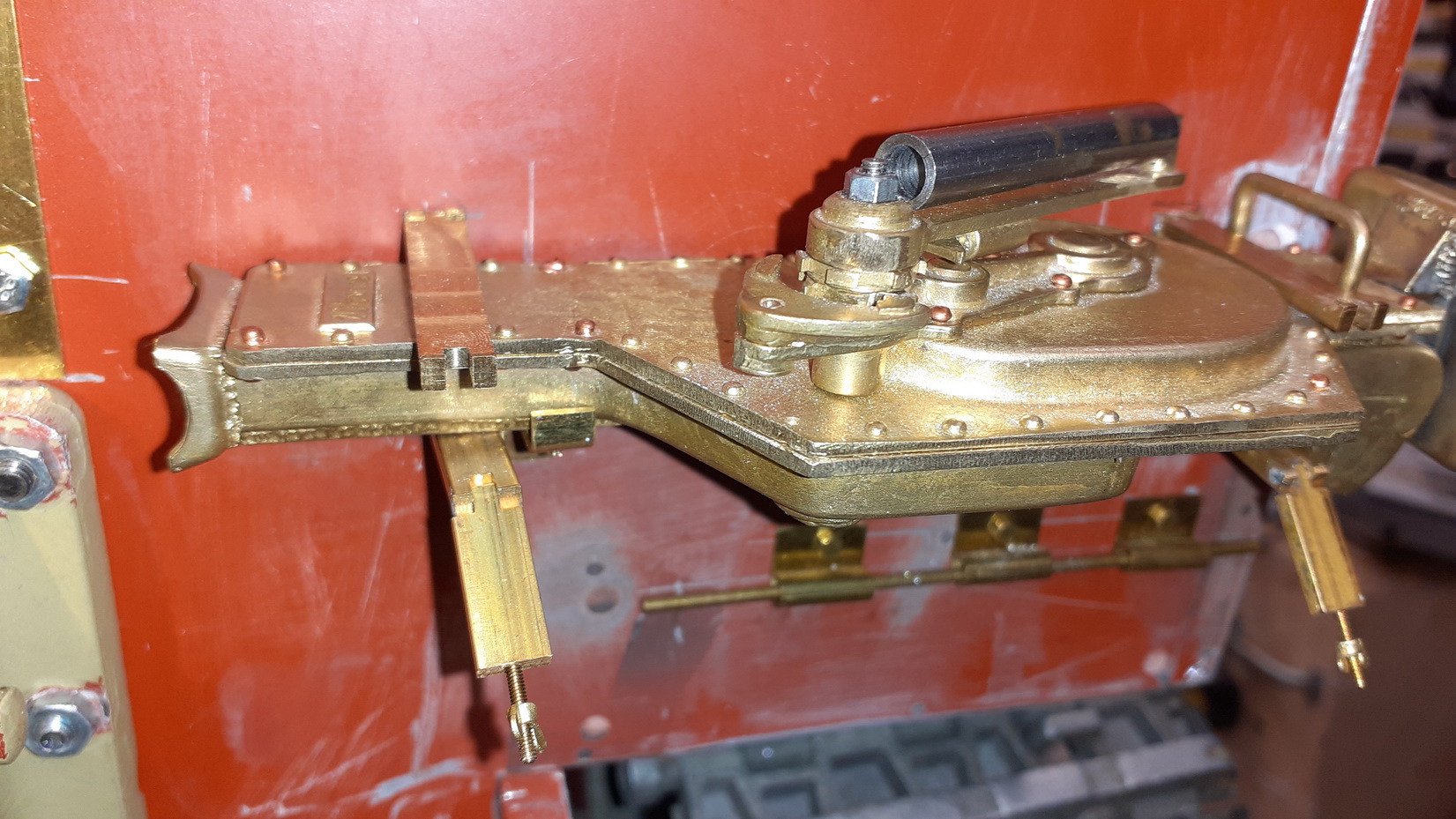

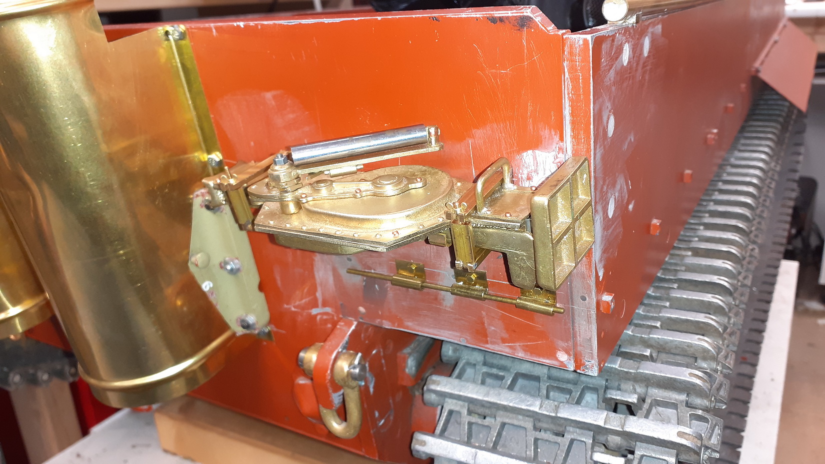

Då var det dax för extra hållarna för 20tonne Jack.
Lite små justeringar, men annars klar nu.
Var lite pilligt o tog lite mer tid än vad jag trodde.

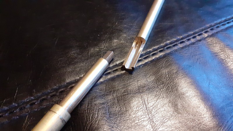

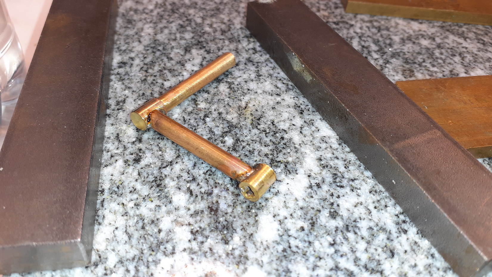

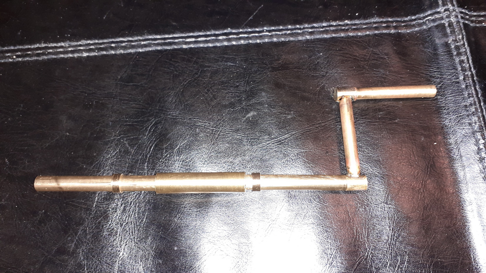

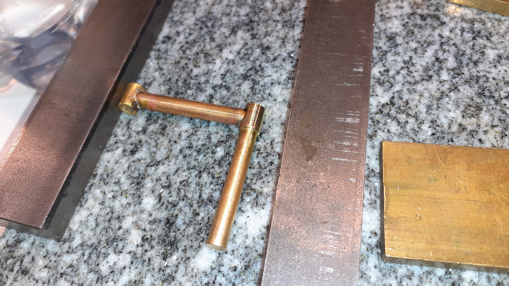

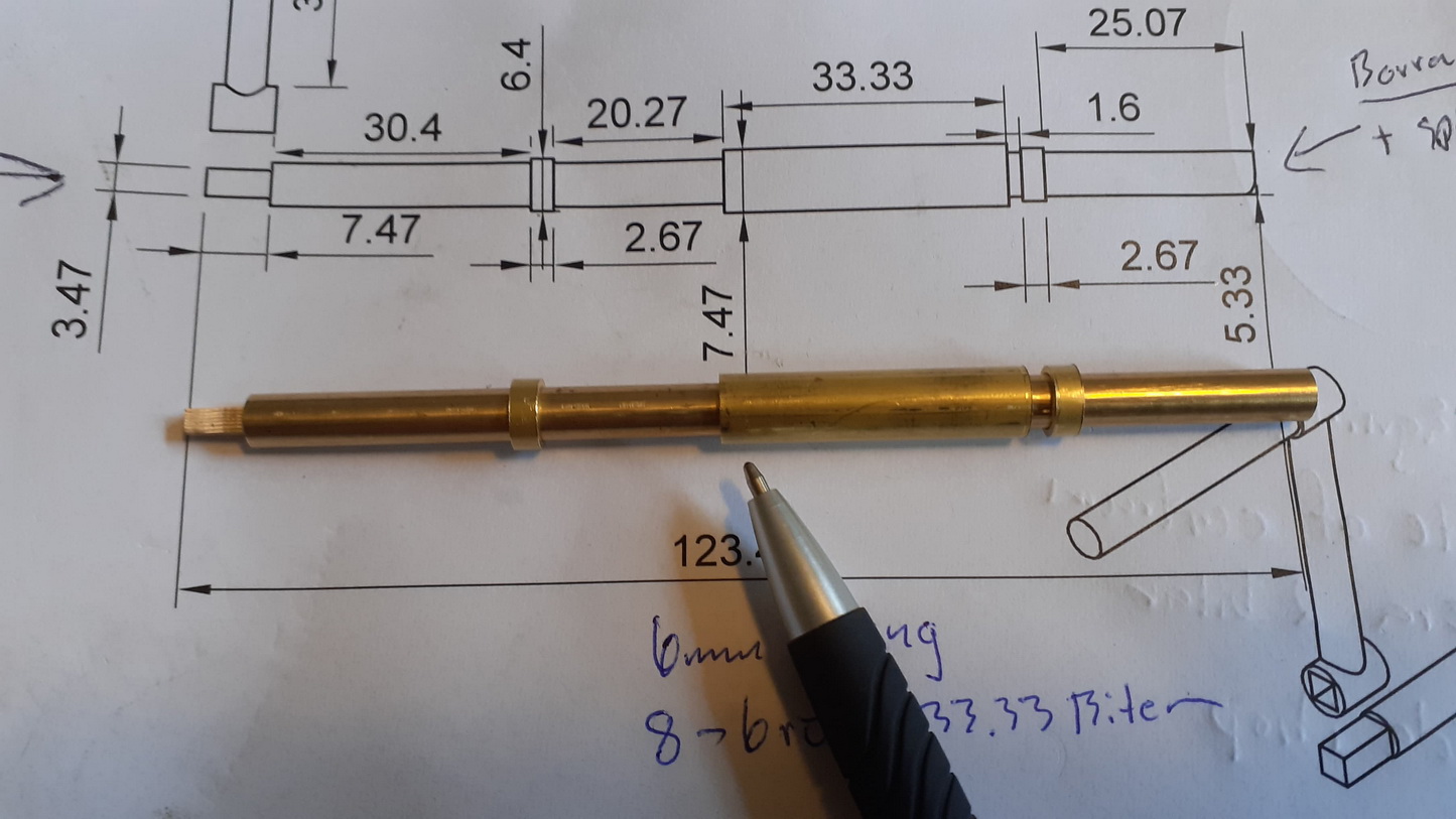

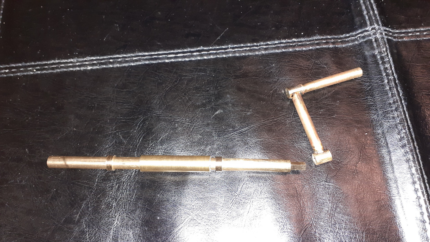

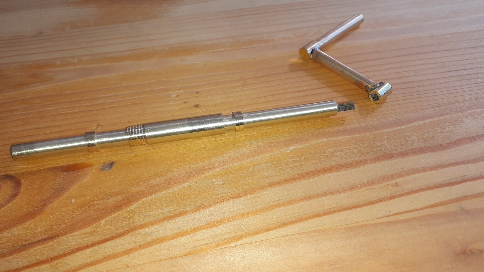

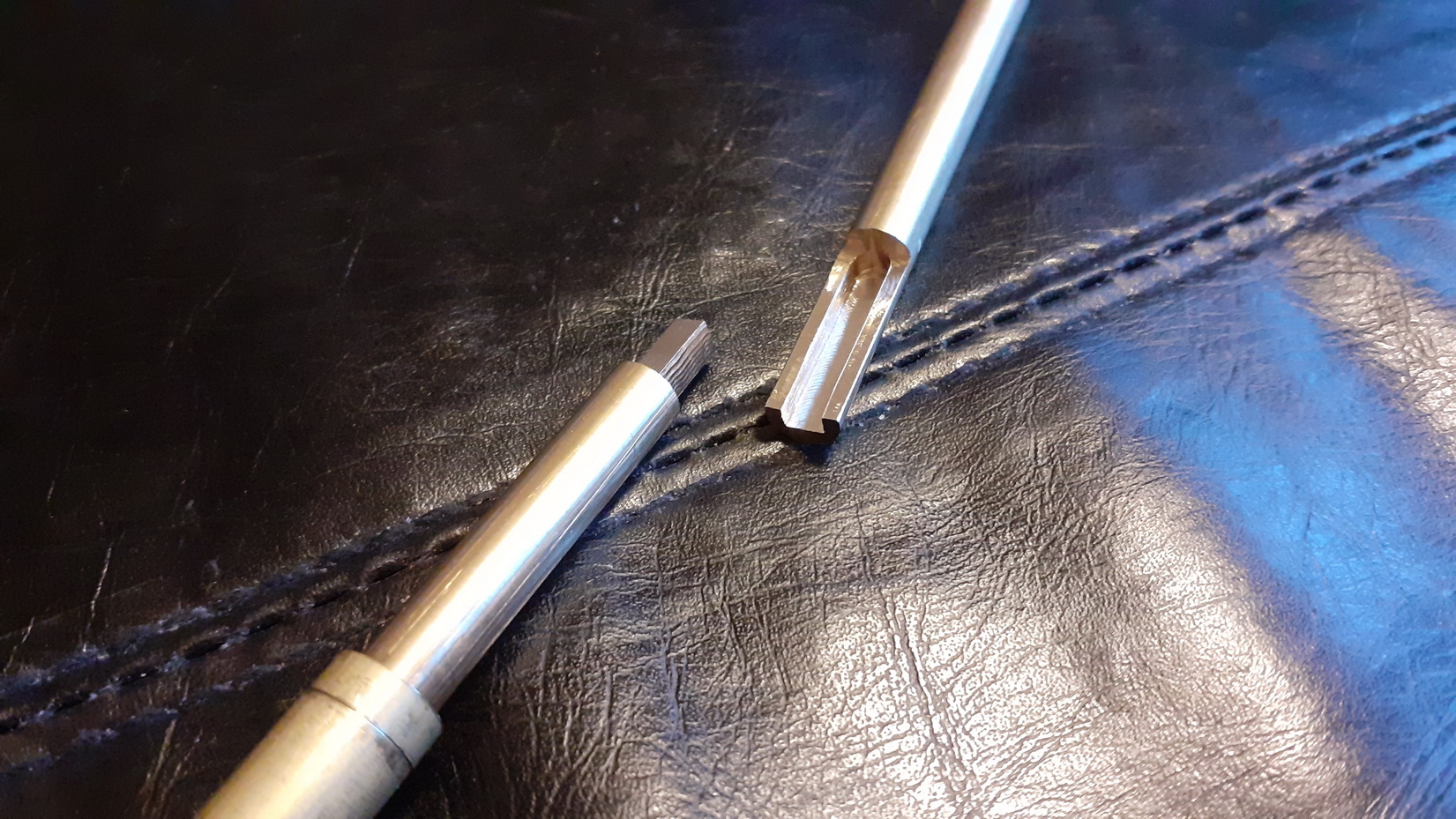

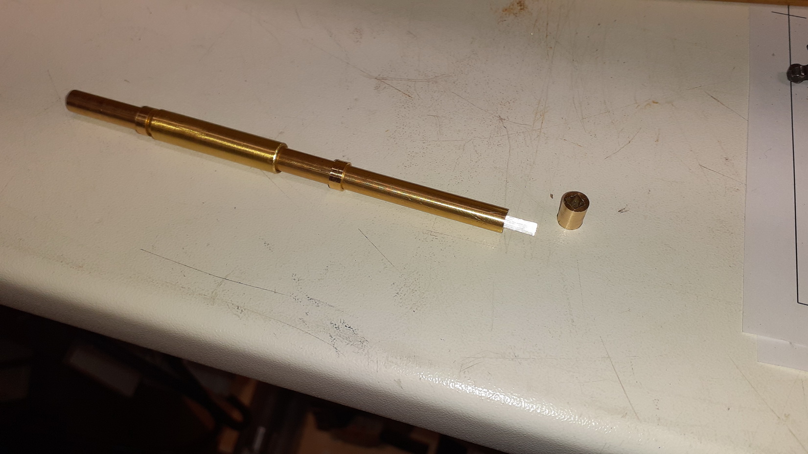

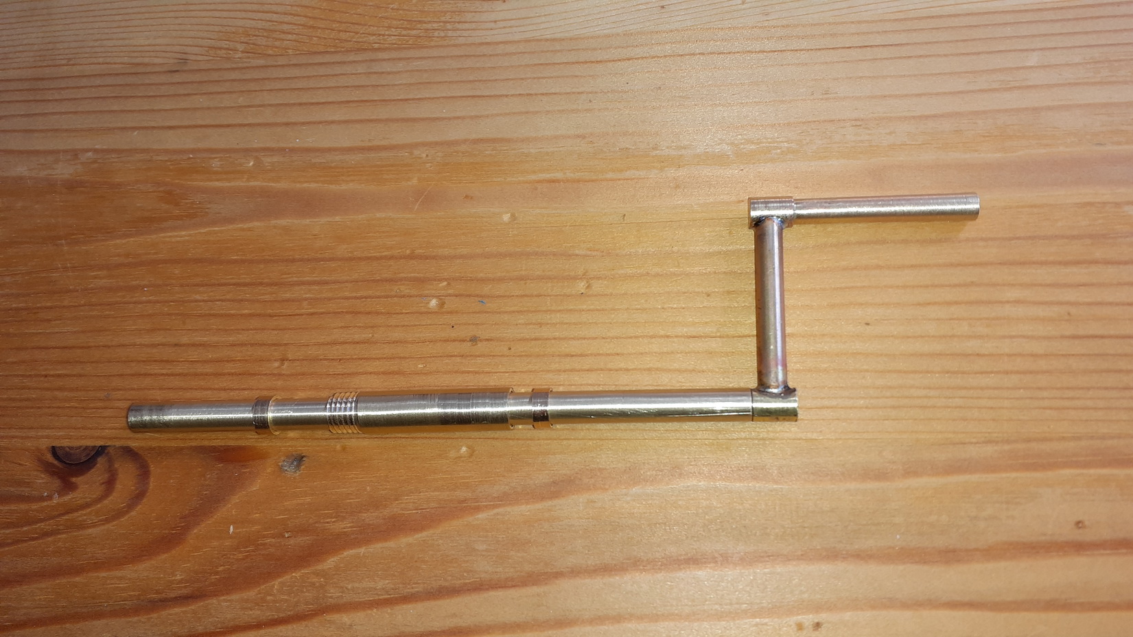

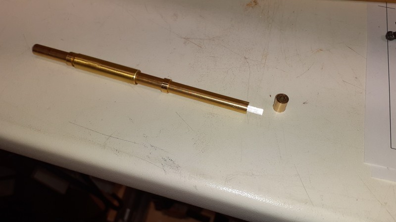

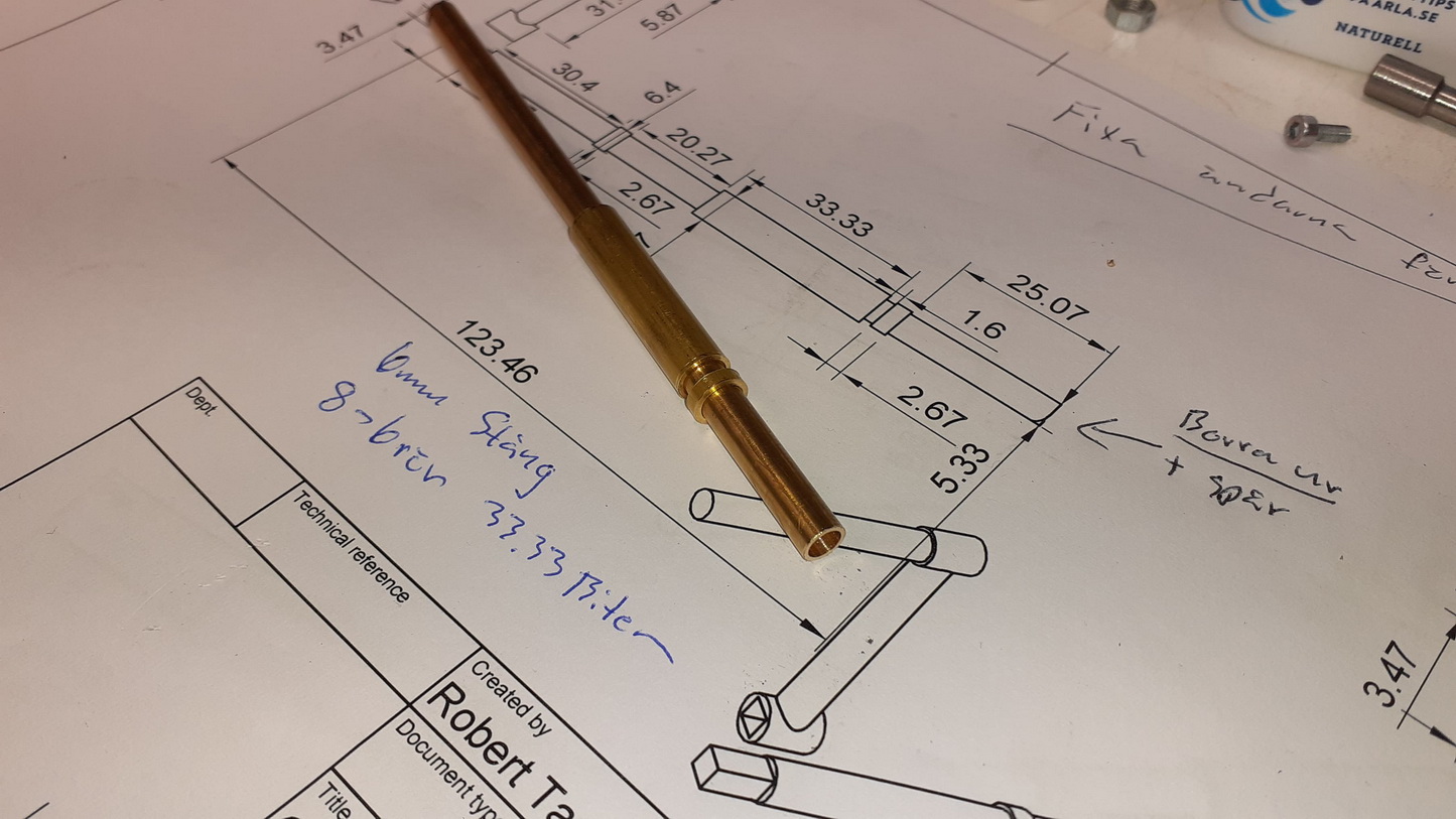

Då var det dax att göra start veven, kunde aldrig tro att det skulle vara så svårt att finna bra referens material till denna. :shock:
Men ett stort tack till Christoffer och Anders för ovärdelig information om denna del.
Ps. Nu ska bara uttag göras på axlen där den ska fästas i motorn.
Ha det bra o var rädda om er.
Det här håller högsta internationella klass! :thumbup:
Och vilka lödningar! jawdr
