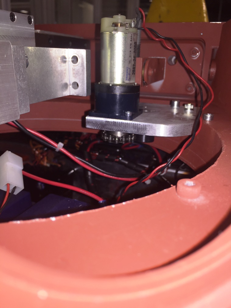

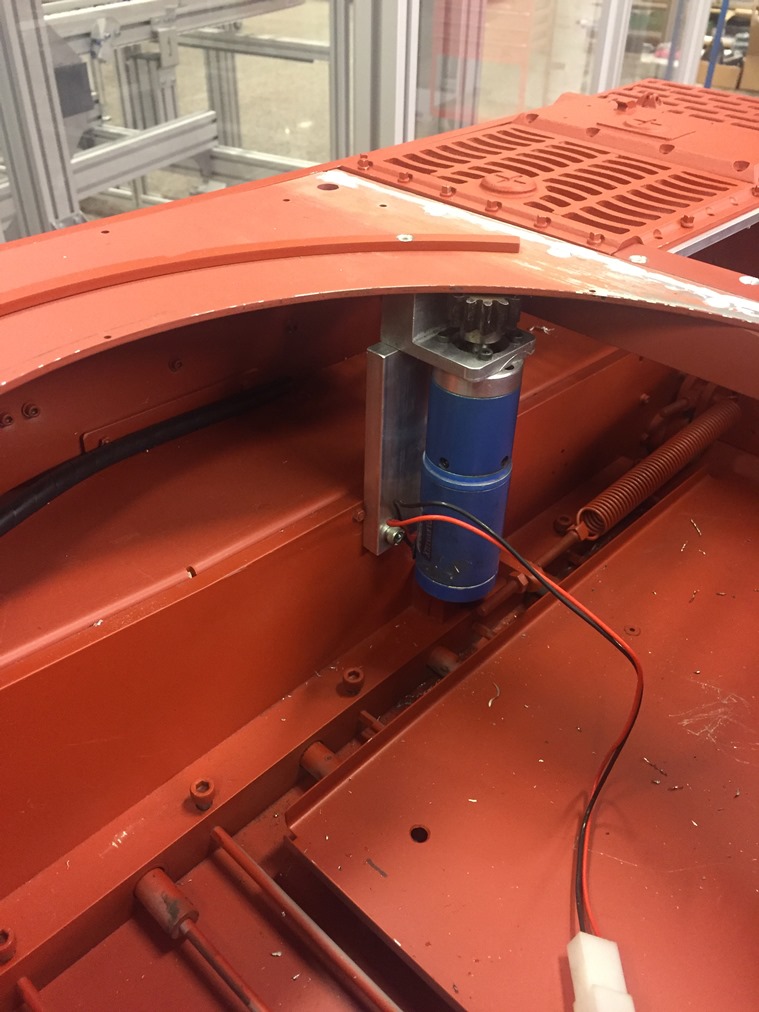

Post by Nafets »
Motorn till tornet nerflyttad från däckplåten till chassit så man slipper koppla ur den
när man vill lätta på däcket.
2016-03-22 18.15.29.jpg (162.72 KiB) Viewed 2659 times
Bra idé! :thumbup:

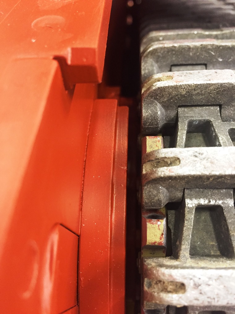

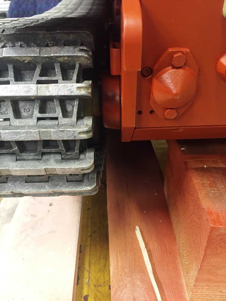

Post by Nafets »

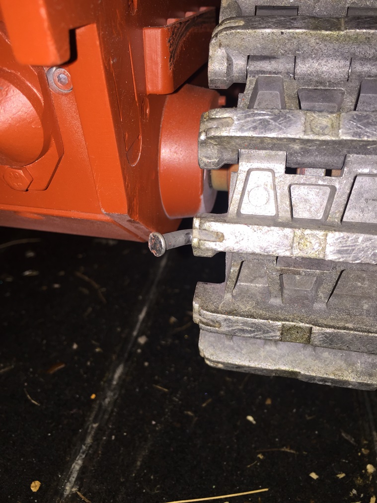

Någon som vet måttet mellan bandet och väggen ska vara ?
På min är det 15mm fram och 20 mm bak ???
Fram går det väl att flytta ut men då ser det ju ännu sämre ut...
Tyckte väl att banden hoppade av lite lätt ibland...
Pinn styrningen bak är ca 12mm från banden och gör väl ingen nytta direkt...
2016-03-25 20.08.31.jpg (168.52 KiB) Viewed 2628 times
2016-03-25 20.08.00.jpg (233.57 KiB) Viewed 2628 times
"Gör om gör rätt"
Mark har sagt att det ska vara 16mm där fram. Intressant med bakaxeln - jag har samma på 2010 års modell. I en korrespondens vi hade, upptäckte han att det var fel och ville skicka en ny skruv, typ. Hade inte du gjort en egen bakaxel?
Om man frågar expertisen är alla de måtten åt skogen. Banden ska sitta mycket närmare chassit. Antagligen så nära att pinnstyrningen skulle förhålla sig rätt. Eller om den är för tjock och de ska sitta ännu närmare, möjligen...
Jag har tänkt mäta utifrån väghjulen, men kan inte komma på något bra sätt att göra det. Om banden sitter på, kommer man inte åt och tar man bort dem, så finns det inget att mäta... :crazy:
Min tanke var att man kanske skulle utgå från spännhjulet, eftersom det inte går att ändra, och göra allt annat till 20mm också.
Förvånansvärt att det ställer till så lite problem som det gör! I mitt fall tror jag alla problem med bandklättring kommer sig av att de främre väghjulen slits loss av sidokrafterna och tar med sig hela torsionstaven. Då finns ingen sidostabilitet alls och bandet klättrar, än till höger och än till vänster, beroende på vart man svänger. Nu har jag ju byggt om det hela och hoppas att det ska göra arrangemanget helt problemfritt. Har inte hunnit köra så mycket att jag vet.

Post by Nafets »
Hej igen.
Får nog se över det där.
Skulle vilja ha in banden lite till fram men om det innebär att man
måste göra om alla bärarms axlar också då vette f___n....
Bak är väl inga problem att fixa bara att trimma lite.....
Mina axlar är original har bara trimmat dom lite på mitten !

Post by Nafets »
En lite uppdatering.

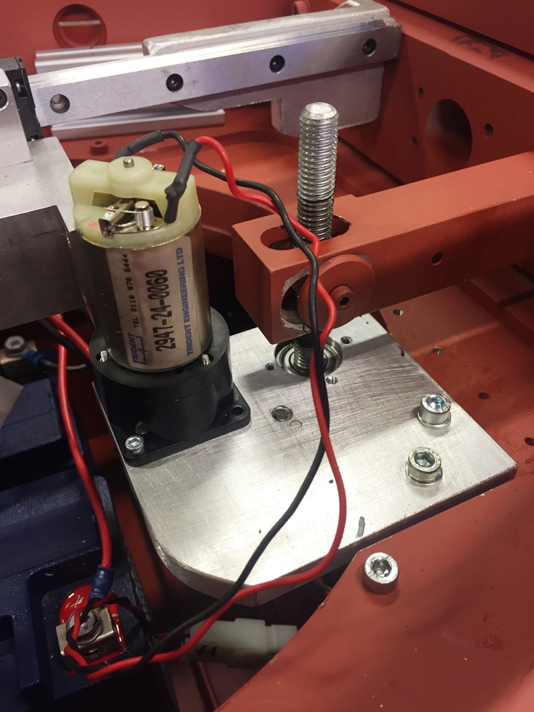

Vänt på motorn så man slipper ha den sticka ner under tornet :thumbup:
För att utnyttja utrymmet lite bättre.
Kanske behöver ett stödlager på ovansidan .

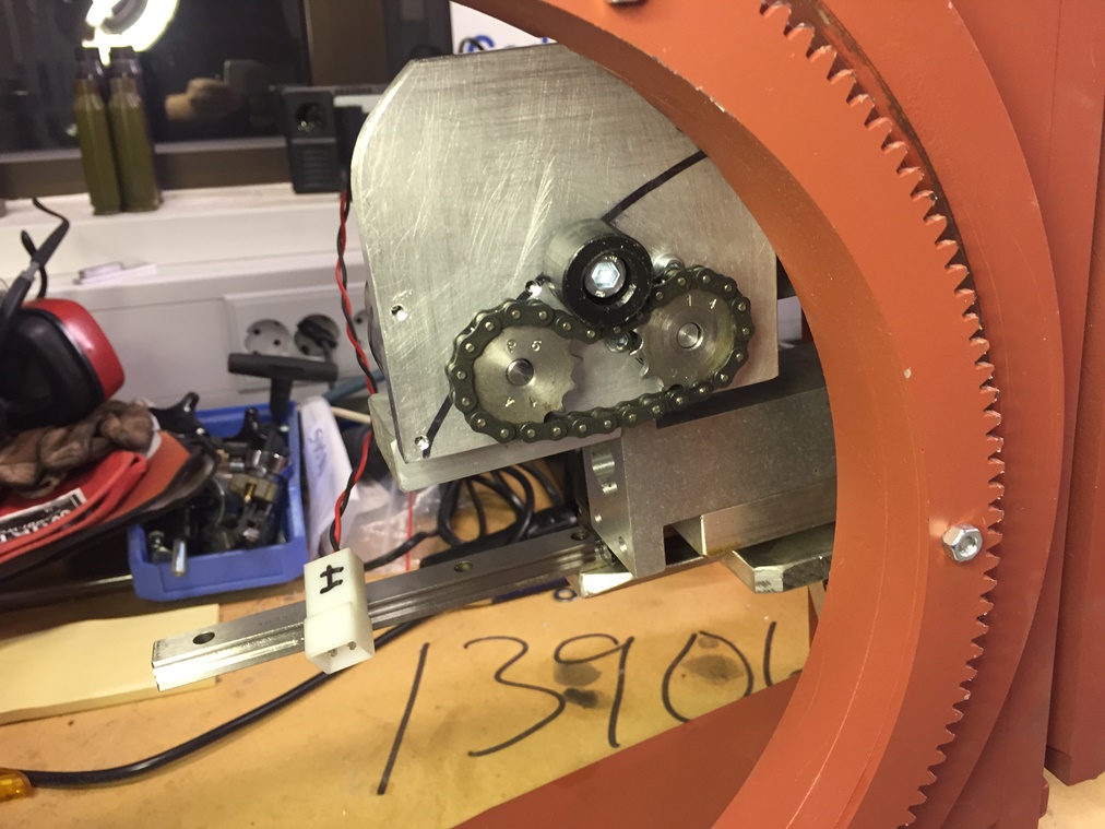

Kedjedrift
Kedjedrift
2016-03-29 19.30.41.jpg (165.94 KiB) Viewed 2604 times
:clap:
Jag såg en som hade gjort det med kugghjul, men det är knepigt att få axelavstånden perfekta nog, så jag tänkte att kuggremmar skulle vara lättare. Kedja är också en bra variant och mycket bättre för tillämpningar där det är stora krafter och inte får flexa, som rekylrörelsen. Var får man tag på sådant?

Post by Nafets »
Hej igen.
Kedjan och dreven hadde vi låg i "Bra att ha skåpet"
Det går ju alltid att sätta dit ett spännhjul ( om man räknat fel :shock: )

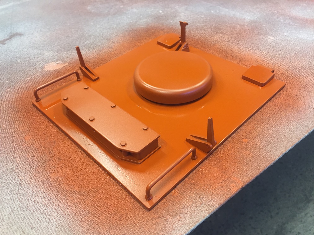

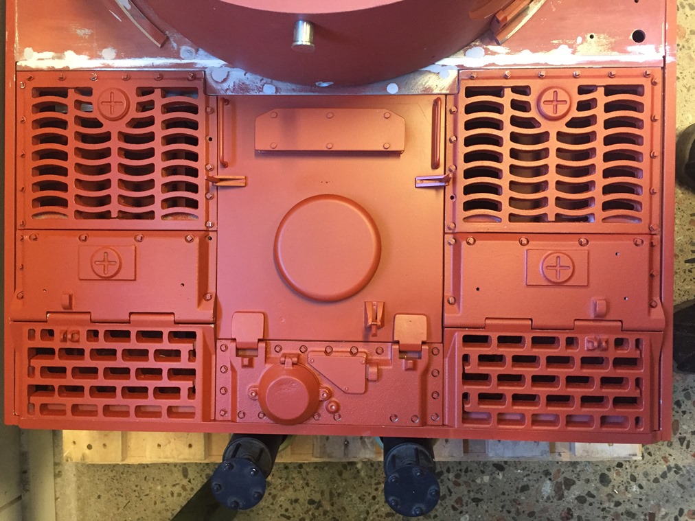

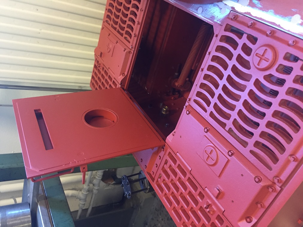

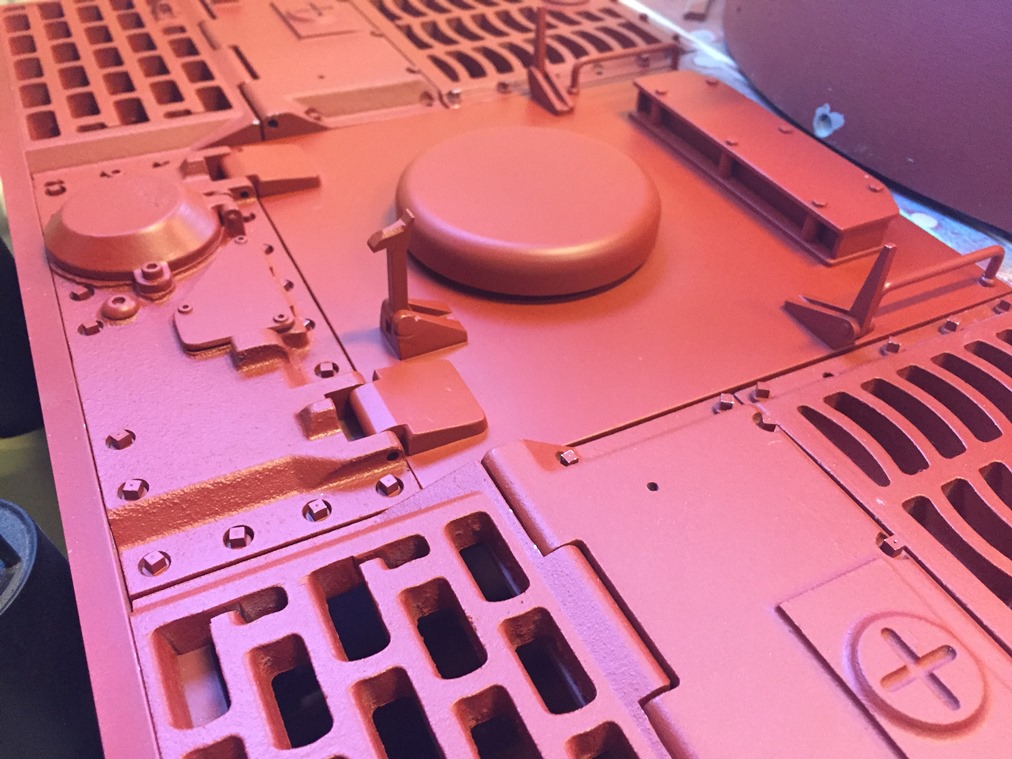

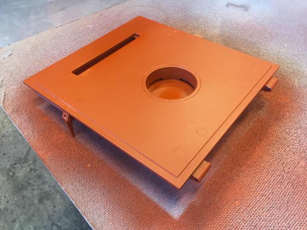

Motorluckan och efter som jag tänkt ha motorn sitta i så måste ju under sida va skaplig den också
2016-03-30 07.33.39.jpg (202.54 KiB) Viewed 2590 times
2016-03-30 07.33.27.jpg (231.75 KiB) Viewed 2590 times
2016-03-30 07.34.28.jpg (190.75 KiB) Viewed 2590 times
Fungerande luft intag
2016-03-30 07.14.41.jpg (283.02 KiB) Viewed 2590 times
2016-03-30 06.30.14.jpg (300.32 KiB) Viewed 2590 times
2016-03-30 07.35.40.jpg (235.46 KiB) Viewed 2590 times
Det är verkligen kul att se era stora vagnar under byggnad, mycket fina jobb du gör på din Tiger.
Ja, mycket snygg motorlucka! Du lär åka på en hel del jobb i motorutrymmet om du ska motorn i. Men det kan nog vara skoj med lite knep och knåp som omväxling till hantering av tunga maskiner. :clap:
Ett sådant där bra-att-ha-skåp måste jag också skaffa. Jag har bara en låda och där hittar man inga sådana grejor... :crazy:

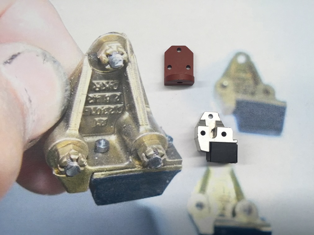

Post by Nafets »

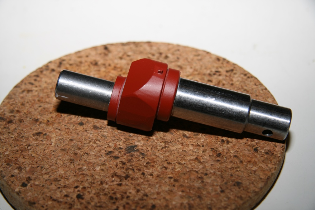

Ett litet bortglömt projekt som jag hittade i lådan ???
Stötdämparn till främre och bakre hjul
2016-04-02 21.28.36.jpg (196.4 KiB) Viewed 2563 times
Lite handpåläggning med dremmeln så duger den åt mig.
