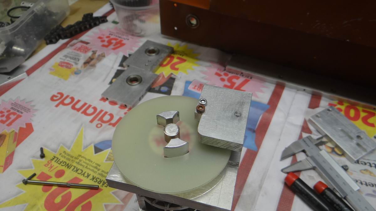

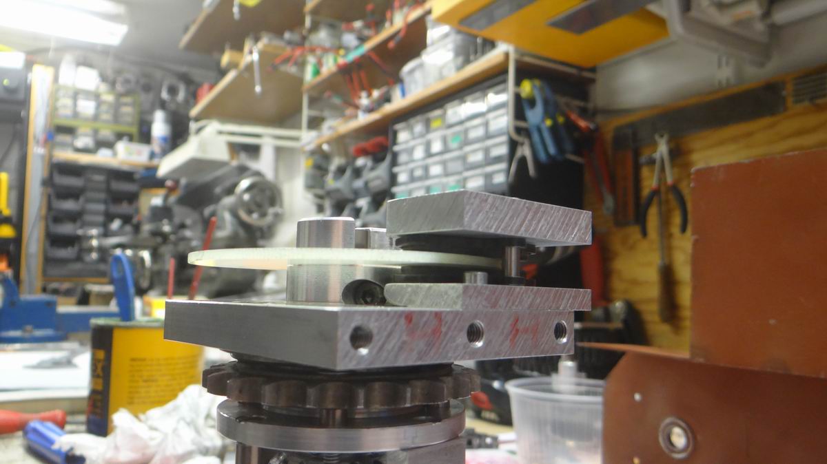

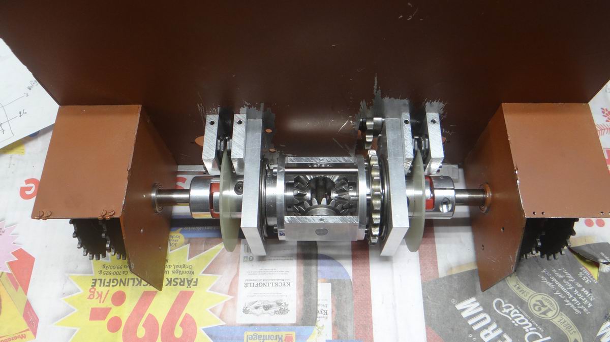

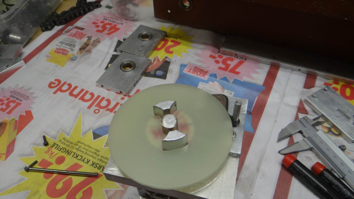

Tack grabbar, vi får se hur det blir i slutändan med denna ide.
Re: Universal Carrier 1/6

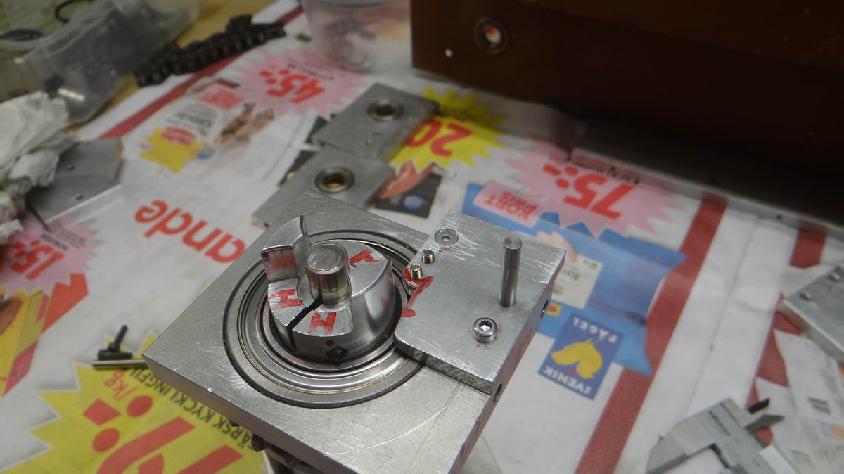

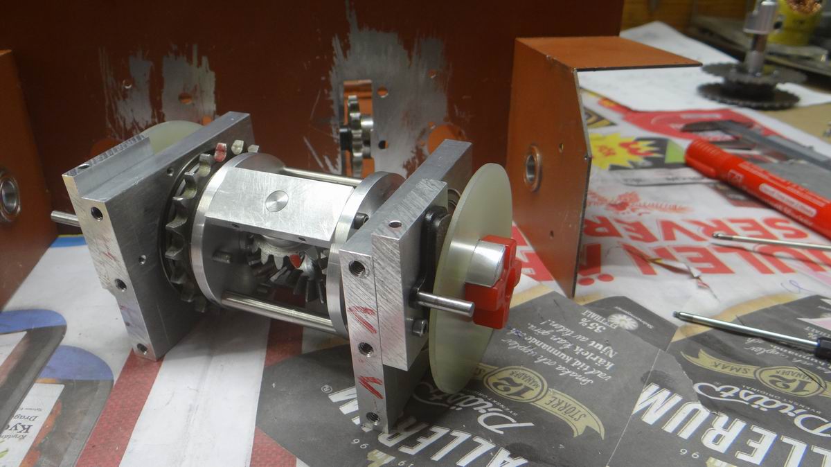

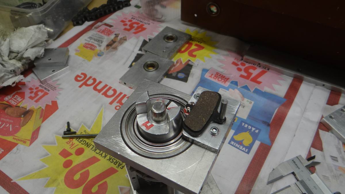

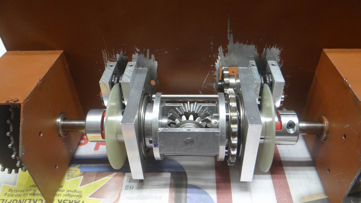

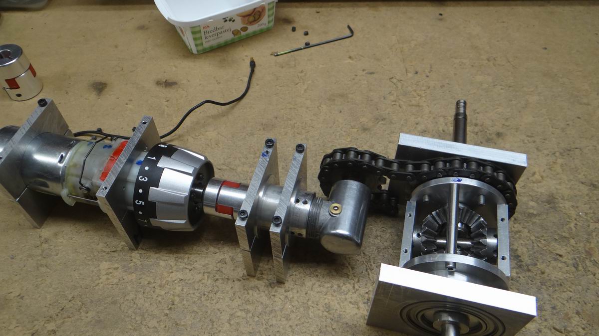

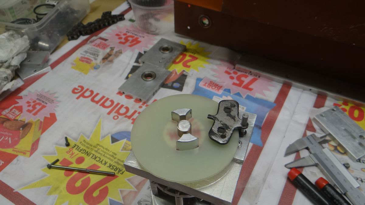

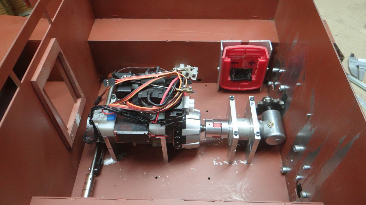

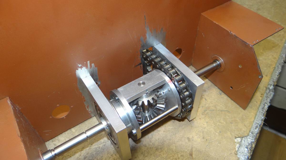

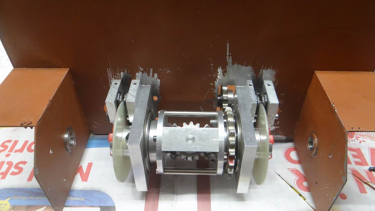

Lite nytt från bygget. börjar att få till drivning o bromssystemet.

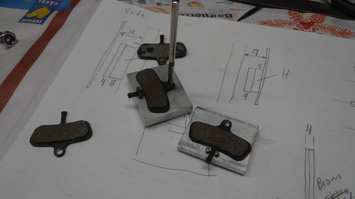

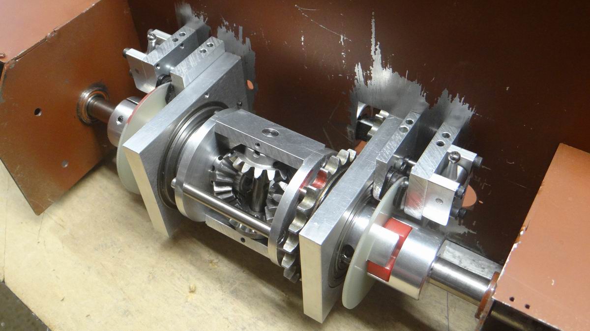

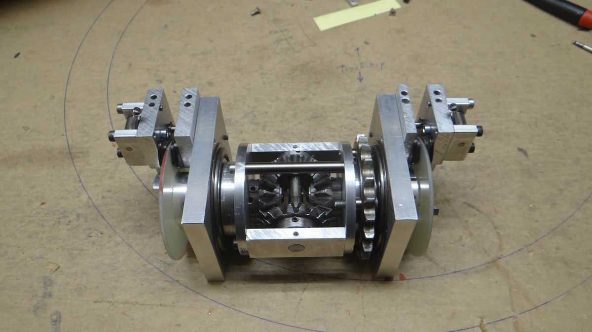

"Flyter" skivorna lite i det här upplägget?
Fenomenalt snyggt är det i alla fall!
Så himla snyggt jobbat.
Precis skivorna flyter lite i sidled, tror det är bäst så , vi får se hur det funkar i praktiken.
Hans - mästerligt byggt!!! Älskar att du löser riktiga bromsar på axlarna. Mycket autentiskt och fantastiskt snyggt jobbat! :clap: :clap: :clap:
helt fantastiskt !! du får allt att se ut som köpt direkt från äffären. <>+

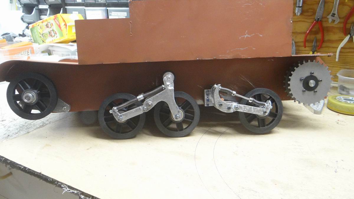

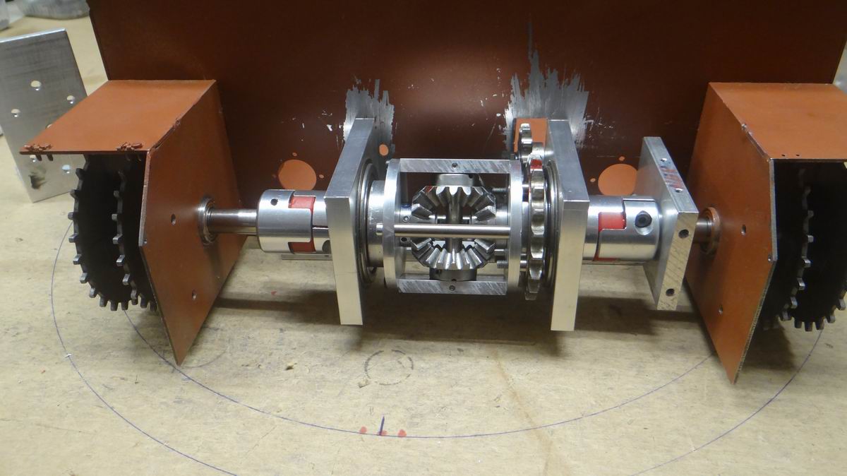

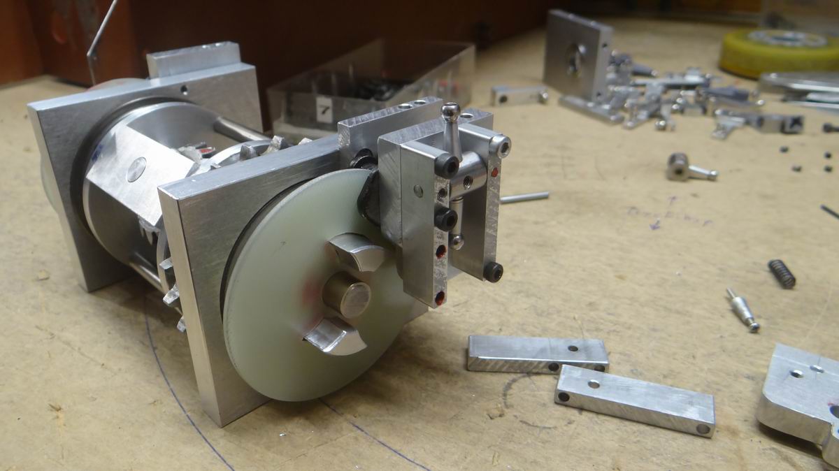

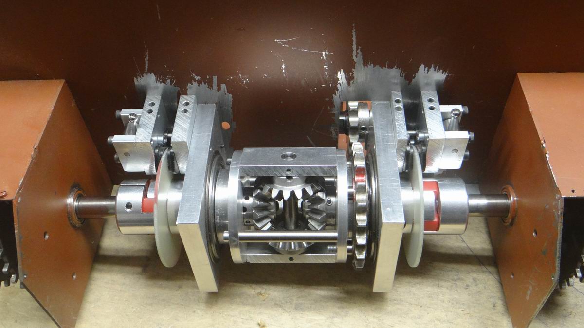

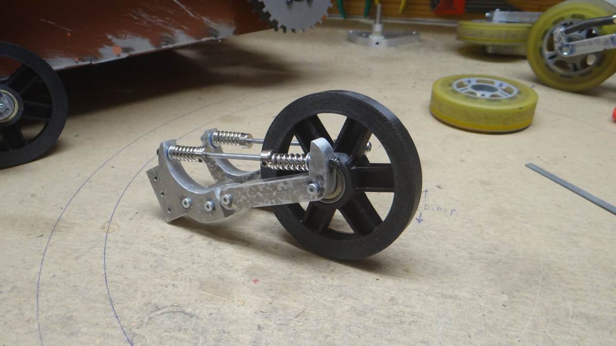

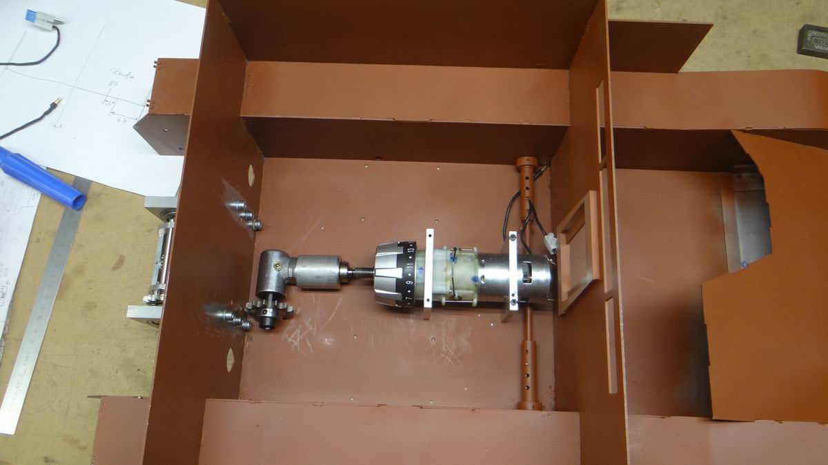

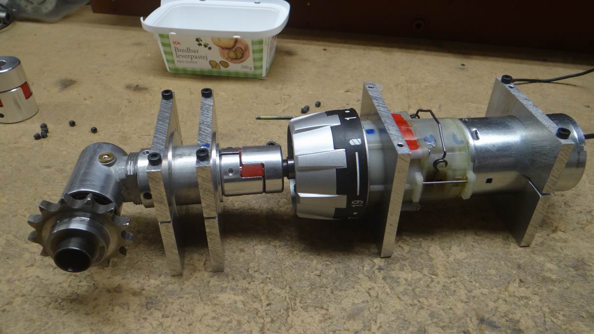

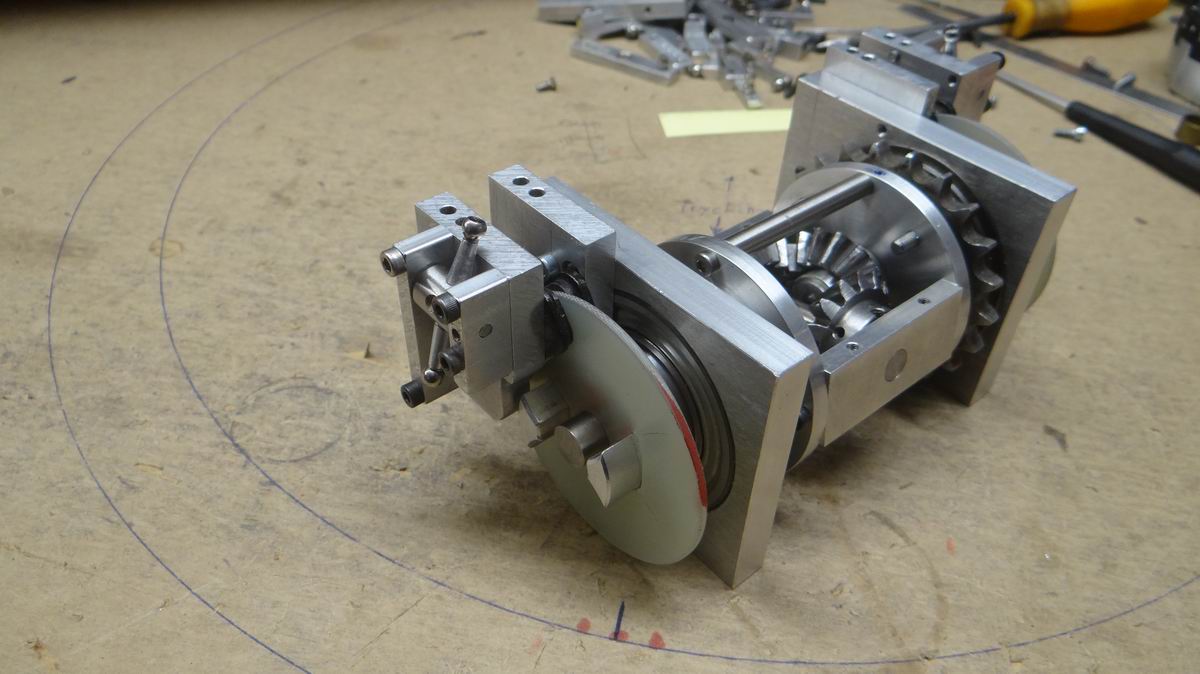

Nu har det blivit nya bärhjul, och lite mera fixat på drivningen, med bromssystemet monterat.
På ren svenska (Fy fan va snyggt byggt)
Ja, vi har riktigt bra förebilder att ta efter här på forumet! :clap:
Spännande bygge också. Vad jag vet, har ingen gjort något liknande förut, så att man vet vad resultatet egentligen blir. Det är stort! :thumbup:
Tack grabbar, det skall bli spännande o se hur den uppför sig med denna kostruktion.

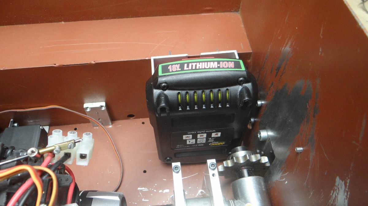

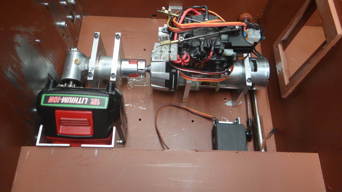

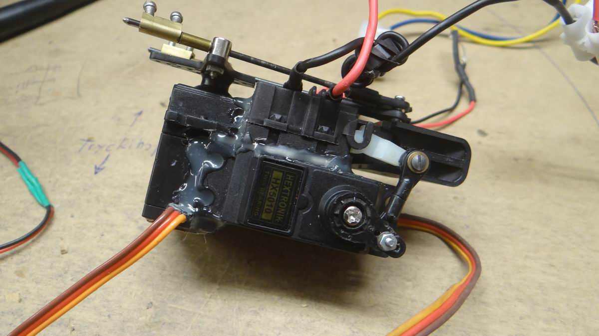

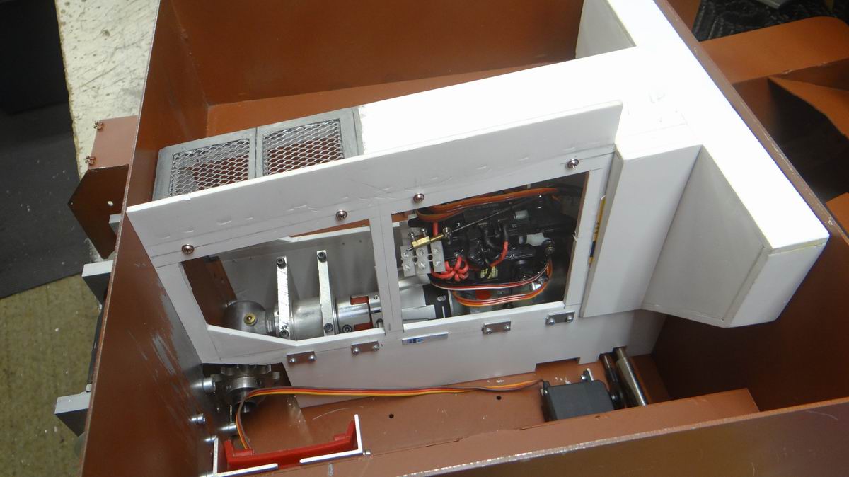

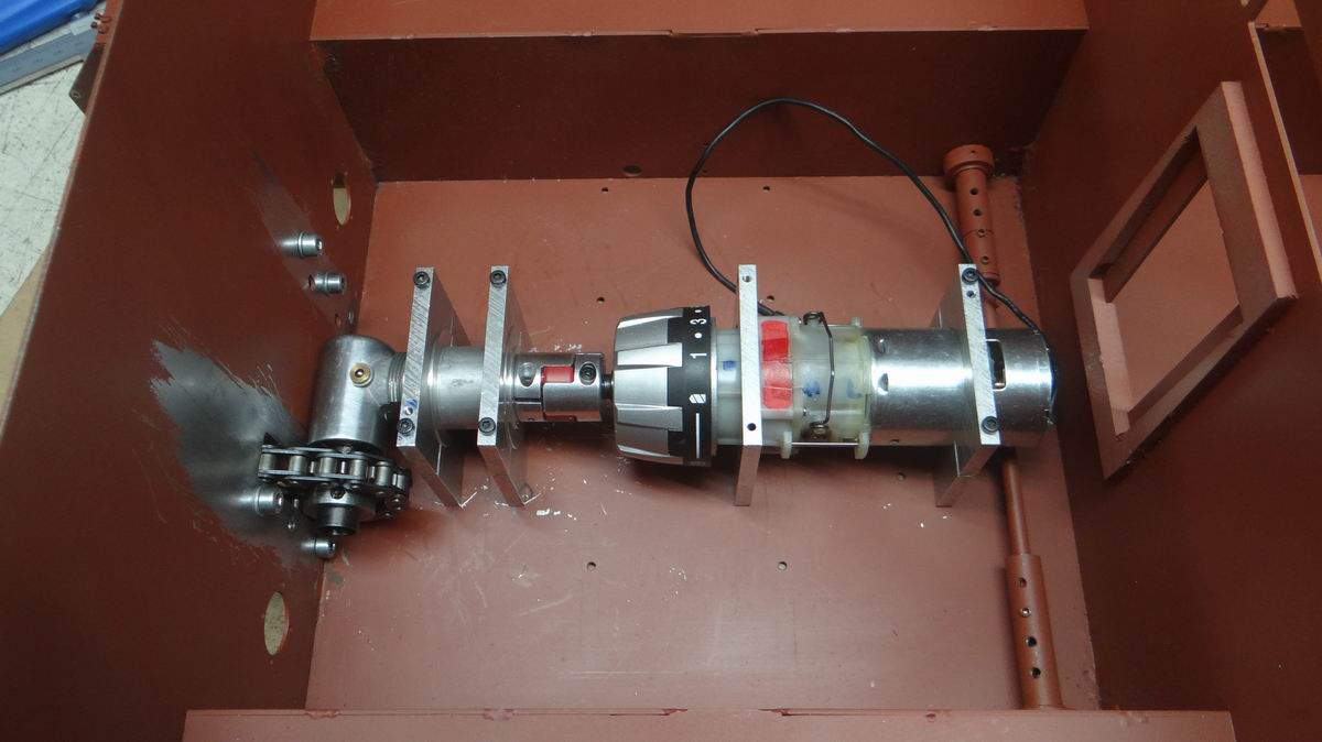

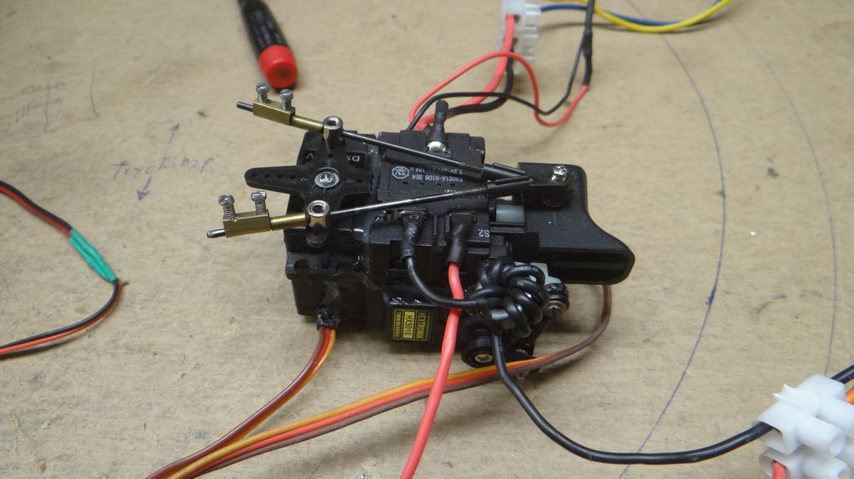

Lite mer på bygget.
Jag har använt denna lösning förut med servo på ett vanligt reglage till en borrmaskin, med servo. funkar bra, och man tar vad man haver hemma.
nu är det snart dags för provkörning.
Lysande! Har använt samma metod för att testköra modellerna när det saknats elektroniska fartreglade. Enkelt och effektivt, himla kul att se! Snygg lösning med ett servo som möjliggör back. :clap:
