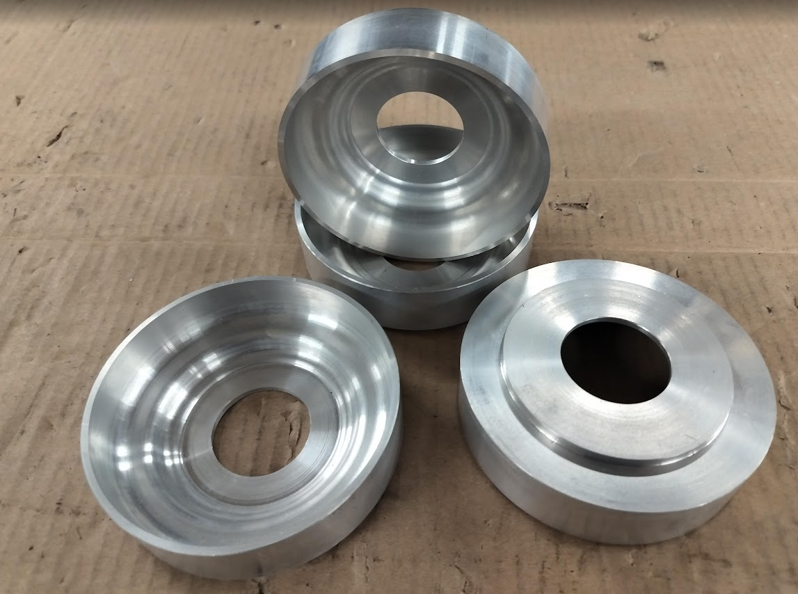

AT tillverkar nuförtiden snygga fälgar i stål som dessutom är snyggt lasersvetsade. Så även till Leopardmodellen.
Nu är det dock så att så vitt jag sett så har Leoparden aluminiumfälgar, 122an har det helt klart men det finns 3 varianter med lite olika profil.
Jag har valt att använda den variant som verkar vara vanligast. Eftersom det inre hjulet i praktiken inte syns tillverkar jag bara de yttre hjulens fälgar i aluminium men det blir ju ändå 14st. Mycket spån blev det när jag svarvade ämnena ur aluminiumstång diameter 110mm (fälgen är 104mm) och då är ändå det mesta av spånen korta och fyllde svarvens spånlåda.
Med hjälp av Anders så blev även profilen svarvad.
Så här ser det ut när jag provmonterade.
