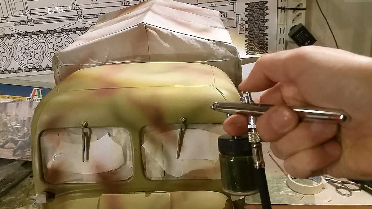

Kamouflagefärg på plats! Första gången jag kamo-målar någon av mina vagnar, alla tidigare byggen har varit enfärgade, enligt förlaga Inte helt lätt att få det snyggt, men himla kul. Först fick hela vagnen en omgång med Dunkebraun, mörkbrun, kamouflagefärg.
RSO 080.jpg (763.84 KiB) Viewed 3687 times

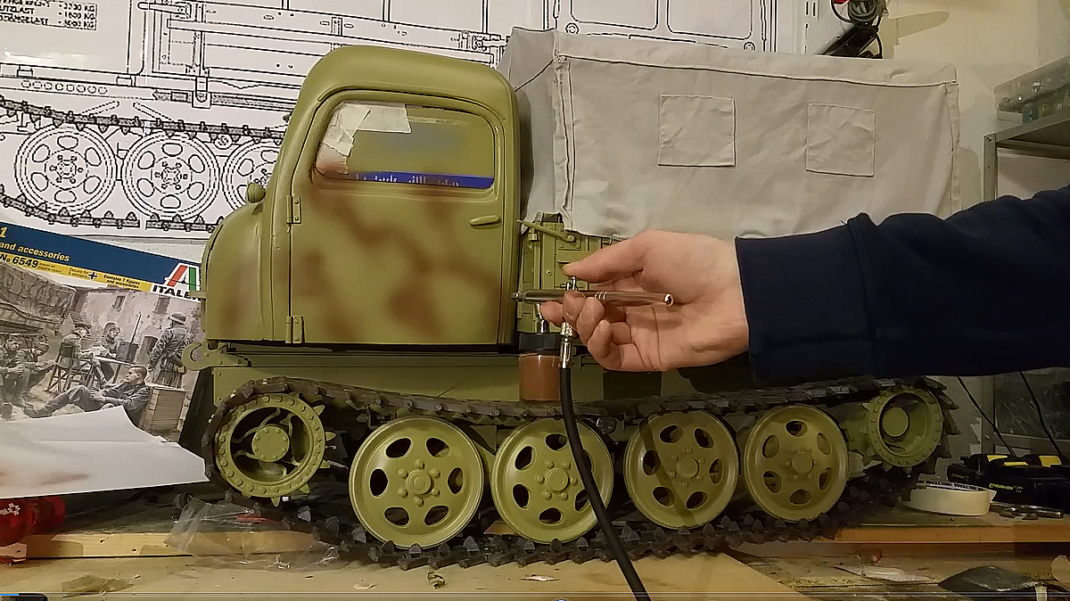

Sedan dags för grön färg, med lite tunnare streck.
RSO 081.jpg (696.03 KiB) Viewed 3687 times

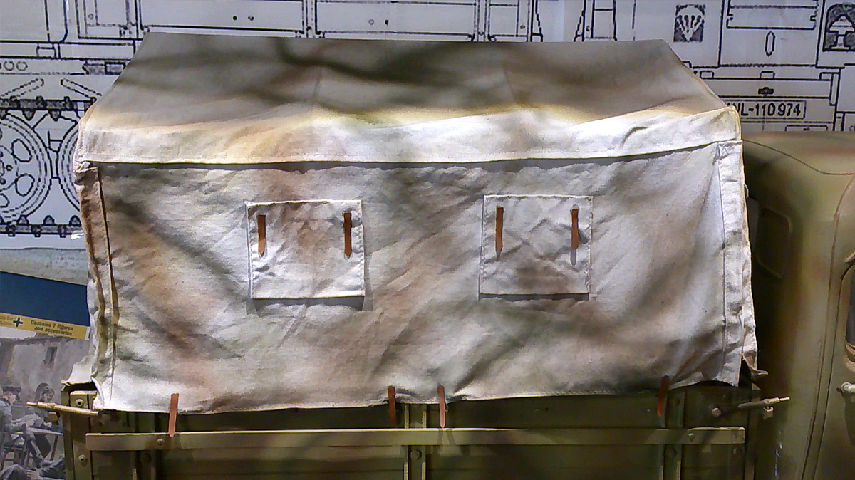

Hela vagnen täcktes med kamouflagemönster, inklusive kapellet, som inte ser lika ljusgrått ut längre.
RSO 081-2.jpg (706.78 KiB) Viewed 3687 times
Kapellet fick dessutom små detaljer som ska likna läderremmar, tillverkade av julklappssnöre, sånt där platt och starkt, som målats brunt. Lätt att klippa i och har rätt typ av tjocklek. Dessa limmades helt enkelt på plats och är enbart för dekoration.
RSO 081-3.jpg (815.72 KiB) Viewed 3687 times

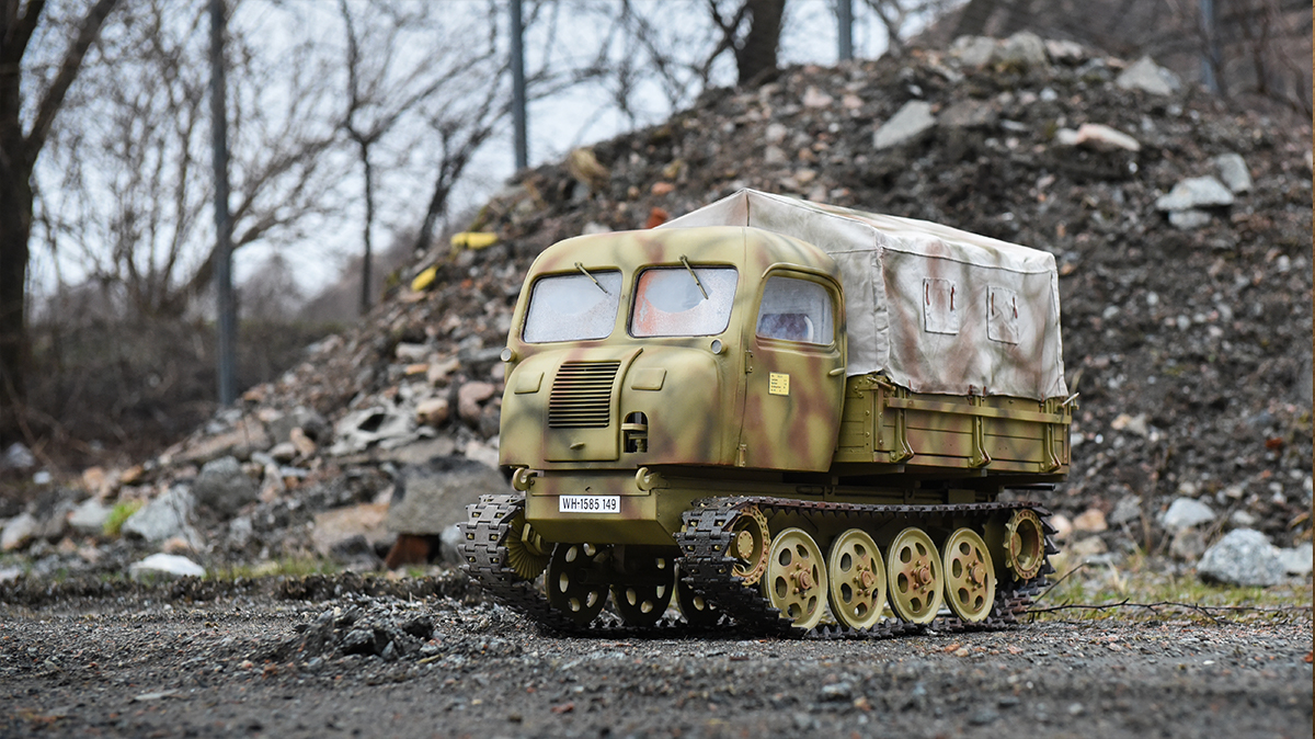

Idag plockade jag ned ritningarna som suttit ovanför arbetsbänken sedan i juli 2018, då projektet inleddes. En symbolisk handling över de dryga 8 månader det tagit att få vagnen klar.
Här kommer det sista inlägget.

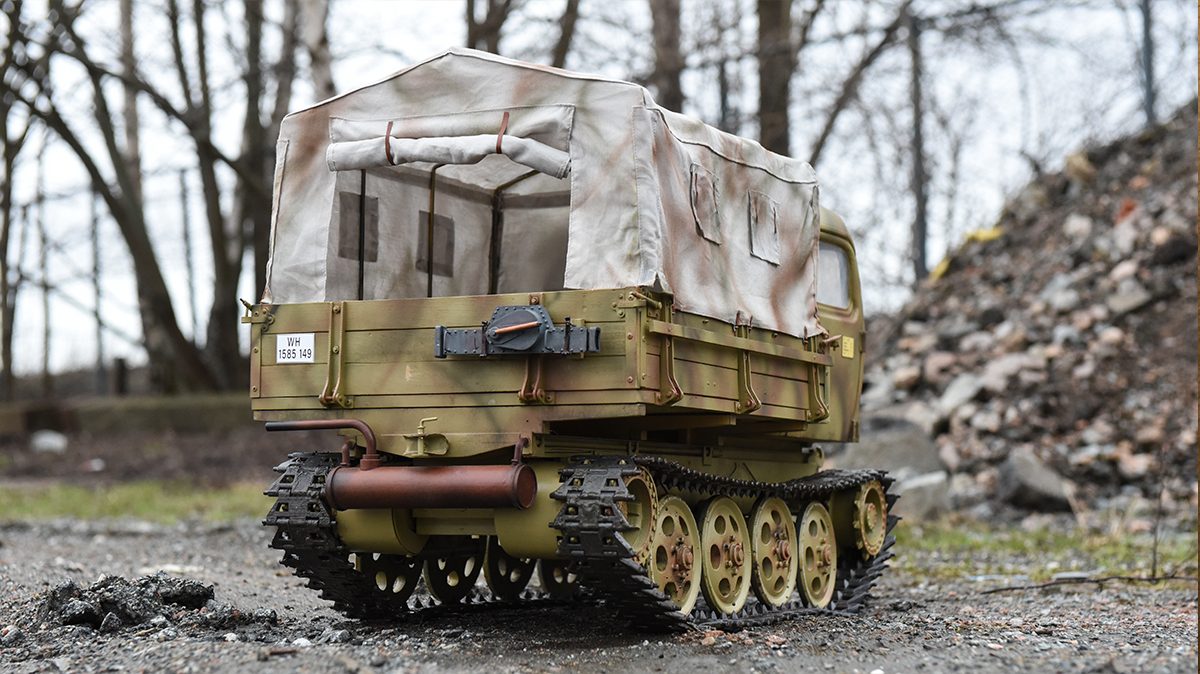

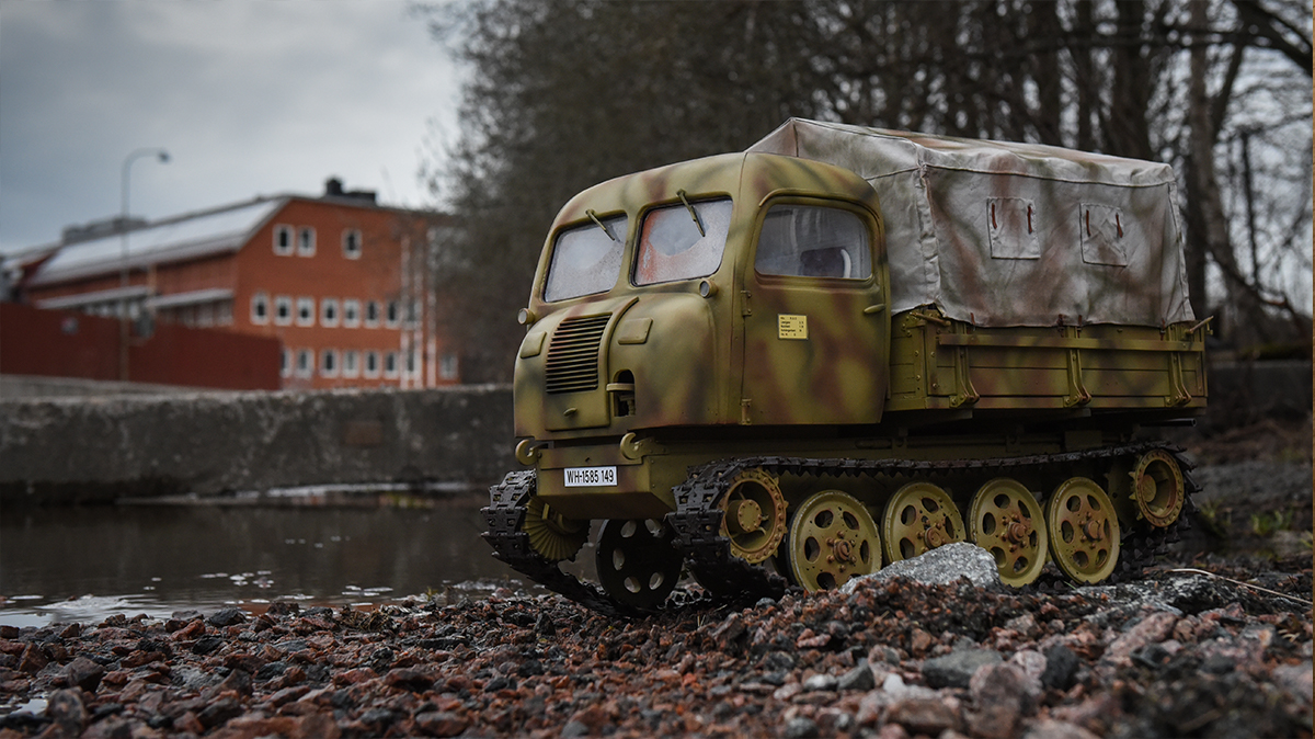

Ready 001.jpg (633.36 KiB) Viewed 3676 times
Ready 006.jpg (759.41 KiB) Viewed 3676 times
Ready 002.jpg (743.73 KiB) Viewed 3676 times
Ready 003.jpg (676.29 KiB) Viewed 3676 times
Ready 004.jpg (613.48 KiB) Viewed 3676 times
Ready 005.jpg (703.5 KiB) Viewed 3676 times

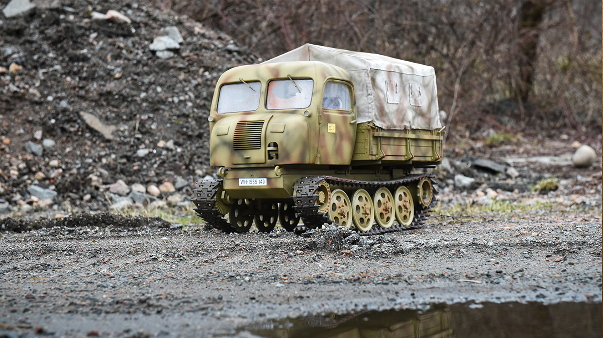

Igår var jag ute och provkörde vagnen, så den är inte så ren längre. Men allt verkar funka och jag fick ihop en liten film också:
