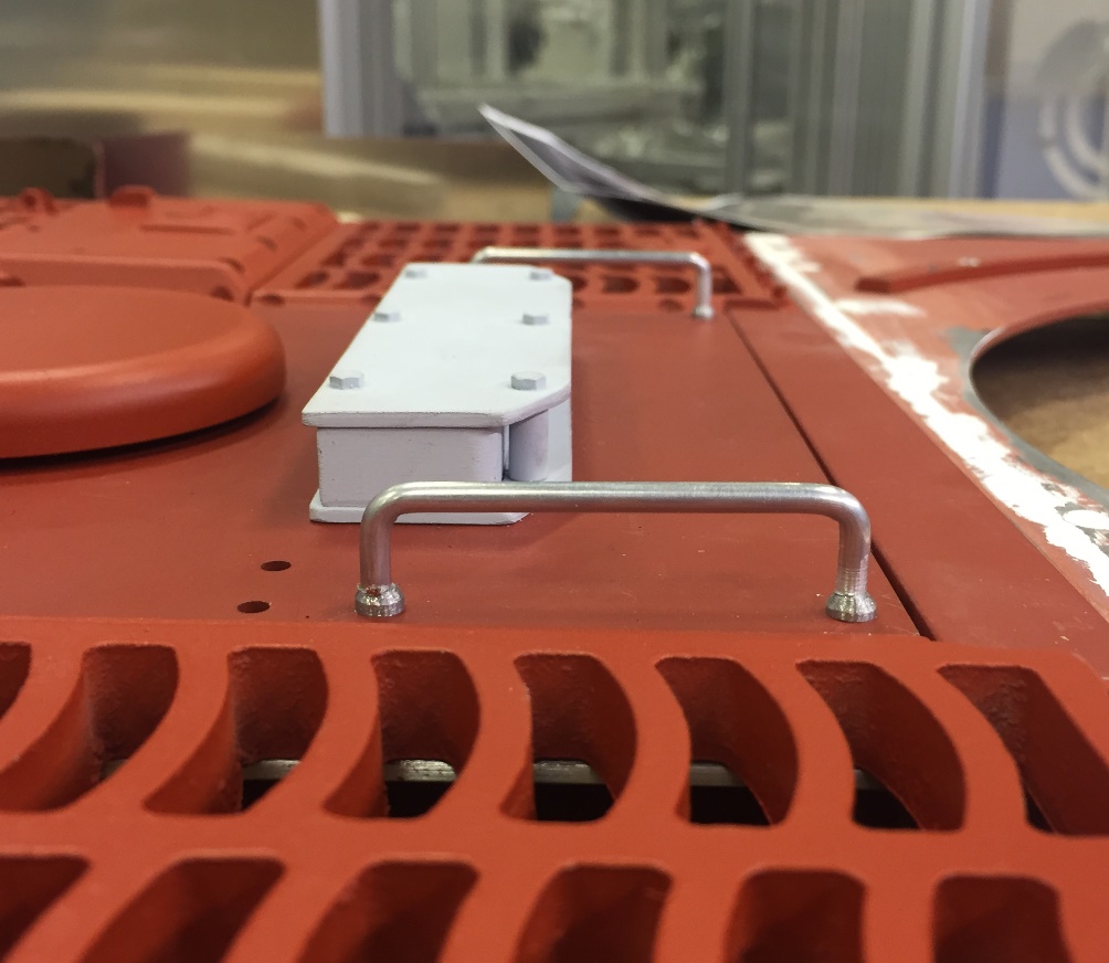

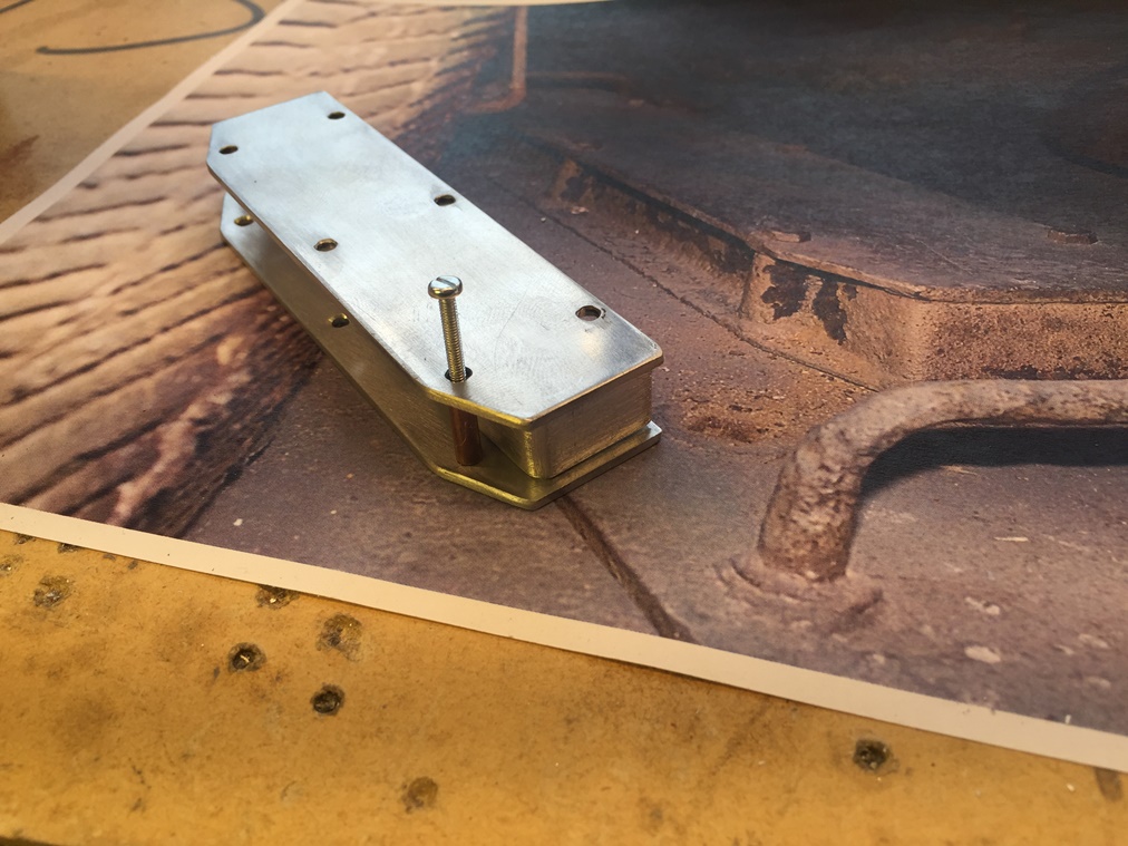

Titta vad som kom ut från verkstan i dag !

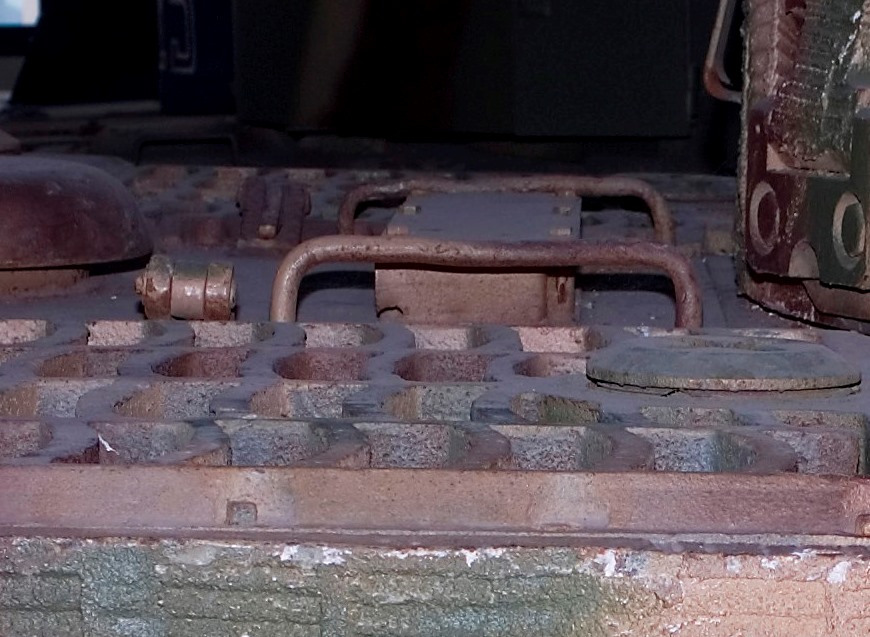

Hej Stefan och Christoffer,
Stefan har rätt, däcksluckorna gick bara att öppna om tornet var vridet så det är inget fel på din model.
Här är lite mer kött på benen:
http://tiger1.info/EN/Opening-engine-hatch.html
Skitfin del som bara "sådär" poppade fram under dagen, starkt jobbat.
Men......jag blir besviken på dig om du tänker använda den där spårskruven....
Ser fram emot fler alster, de är bra för min egen inspiration.
Med vänlig hälsning,
Kent

Så himmla snyggt
Hej igen.
Kent då får det bli insexskruv istället !
Polera lite till så passar den nog på christoffers vagn också

Tror fasen - man har ju inte en chans att hänga med i det här tempot!Nafets wrote:Känner mig lite ensammen här bland 1/6 tråden
Mycket snygg del - igen!
Jag kan rekommendera Torx, annars...
Med däcksluckor menade jag förar- och radiomansluckorna. Ska man behöva vrida tornet för att få upp dem?
Hej Stefan,
Nä nu skojjar du med mig?
Insex och spårskruv = NO NO.
Titta på din bild och rota fram sexkantskruv och jag skall bliva tyst
Christoffer,
Förar- och radiomannens luckor skall inte vara i konflikt med tornet.
Det är därför de är placerade vid sidan av förar/radio-stolarna och inte rakt ovanför.
Mer info här:
http://tiger1.info/EN/Hull-crew-hatches.html
Kent
Christoffer,
Mer info här:
Kent
Hej igen !
Pozidrive kanske ? Hehe.

Nu då Kent !
- Attachments
- 2016-03-15 07.17.28.jpg (201.33 KiB) Viewed 2809 times
Mvh---stefan---
Gör om gör rätt
Yes! Nu skall jag vara tyst.....
/Kent
/Kent
Nej, var inte det! Det är jätteroligt att du är tillbaka!
P.S. Tack för info om luckorna. Jag hade en känsla av att det skulle vara så. Då är det något fel på tornet, för det är i vägen... D.S.

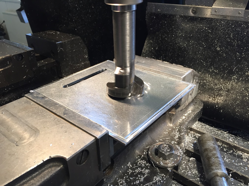

Hmmmmmm.....
Undrar om man ska göra en ny motorlucka ???
Den ska ju sitt längre fram på luckan nästan mitt i mellan hantagen.
Hålet i luckan gör att man inte bara kan flytta skruv hålen...
Sen får man nog svarva en nytt runt luft intag, ser ut att vara högre. Gör om gör rätt.
Mvh---stefan---
Gör om gör rätt
Japp, det är ny lucka som gäller. Konstigt att de aldrig rättar till det där. De har nog fått det påtalat en gång per såld tiger...

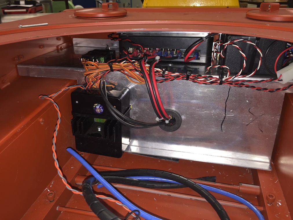

Motor luckan får vänta lite , städar i elektroniken
Monterat allt på en plåt som sitter med två skruvar för lätt urplockning Åtkomst av on/off knappen genom förarluckan

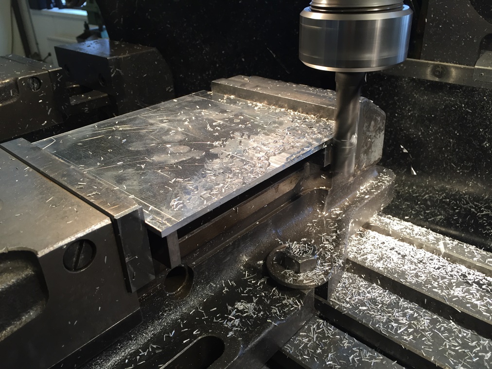

Ny motor lucka på G.
