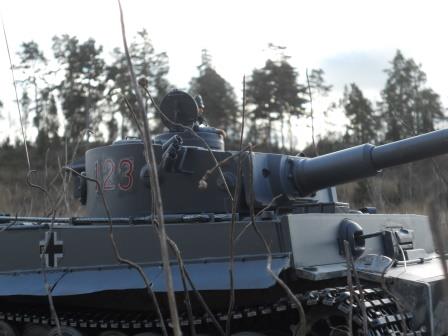

Jag köpte metallband till min Tamiya tiger från en engelsk firma, "Welsh dragon Models" http://www.welshdragonmodels.co.uk".
Banden är av märke Taigen, prismässigt varken dyra eller billiga (£49.99 + frakt).
Banden var enkla att montera (även om det saknades anvisningar med förpackningen).
Welsh Dragon Models service var mycket bra; snabb expediering av beställningen samt snabb leverans - jag tror det tog knappt två veckor inalles.
På det hela taget är jag nöjd med de här banden!
/ORBER
Ungefär så här kan det se ut med WDM/Taigen band på plats ....
Tiger 123 (MiniPansar).jpg (86.98 KiB) Viewed 2871 times
