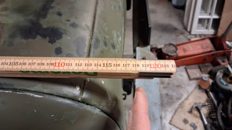

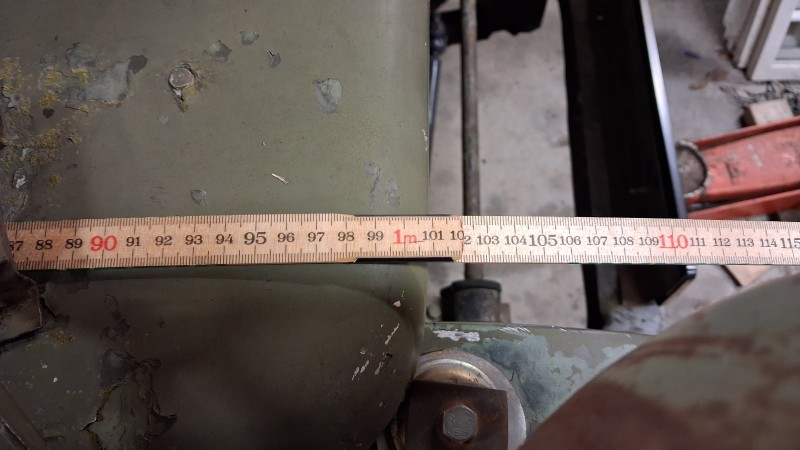

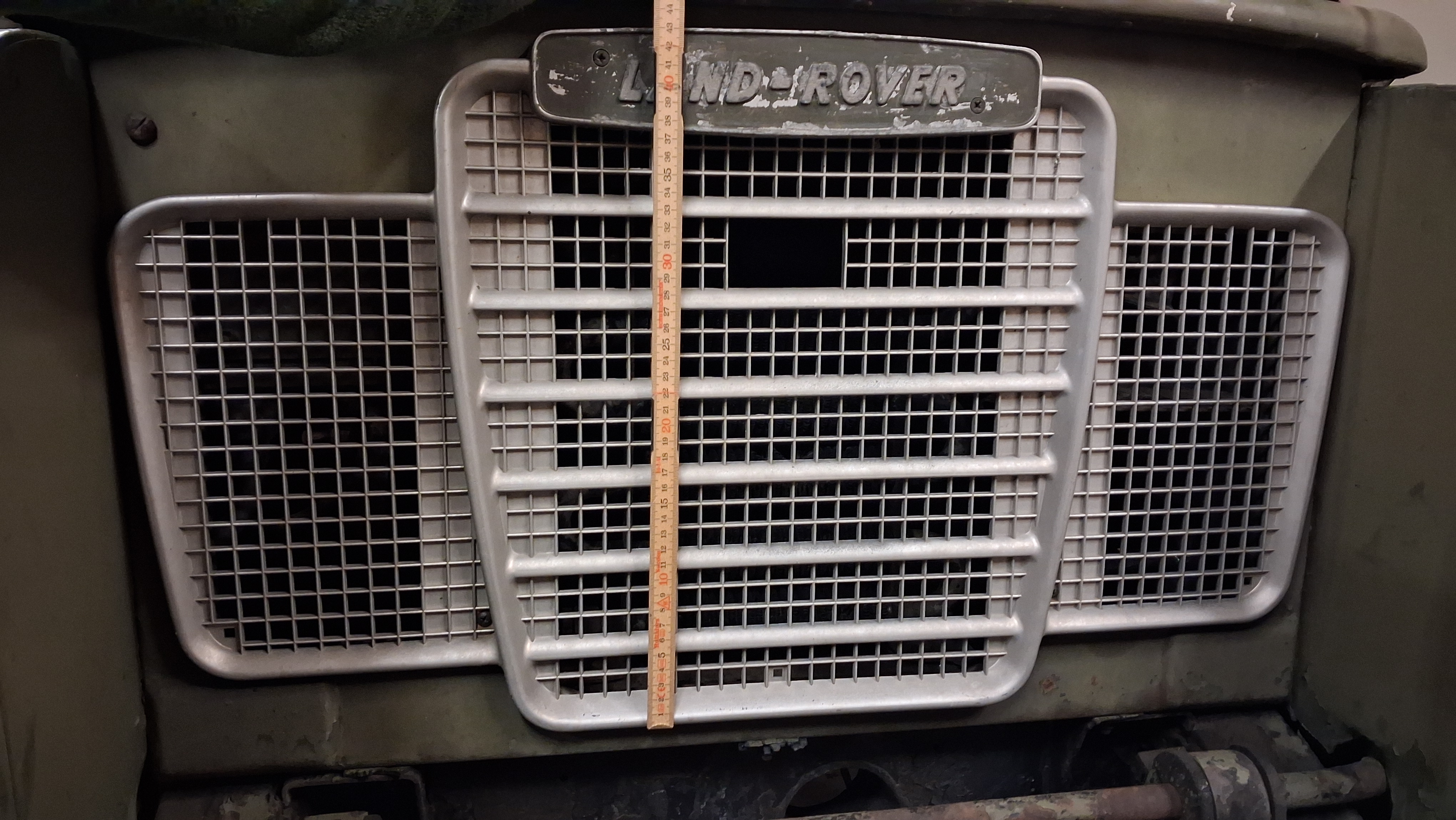

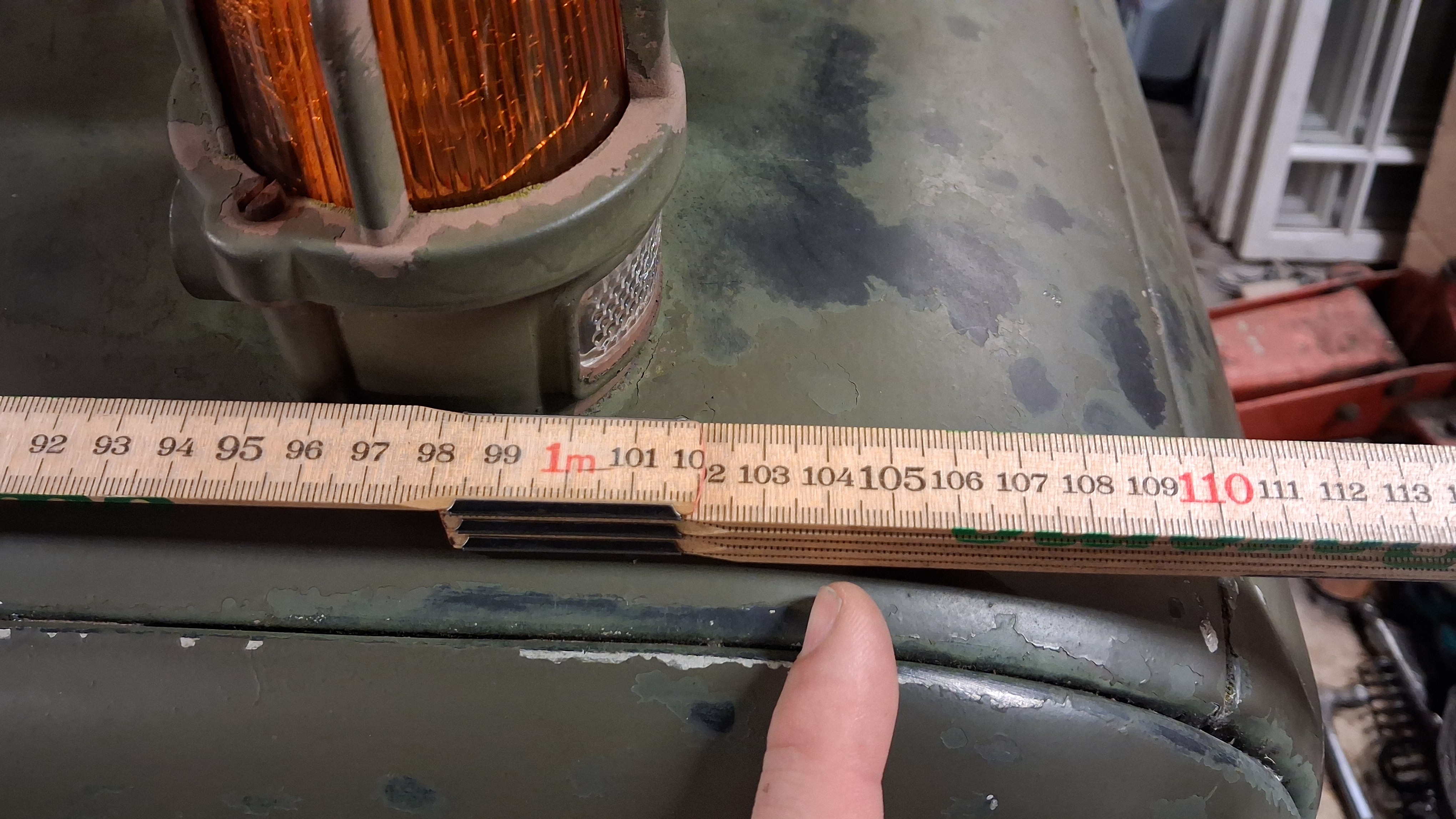

Jag har ju en skala 1:1 i garaget så jag mätte och fotade det jag behövde.
Här är lite bilder på hur det började.

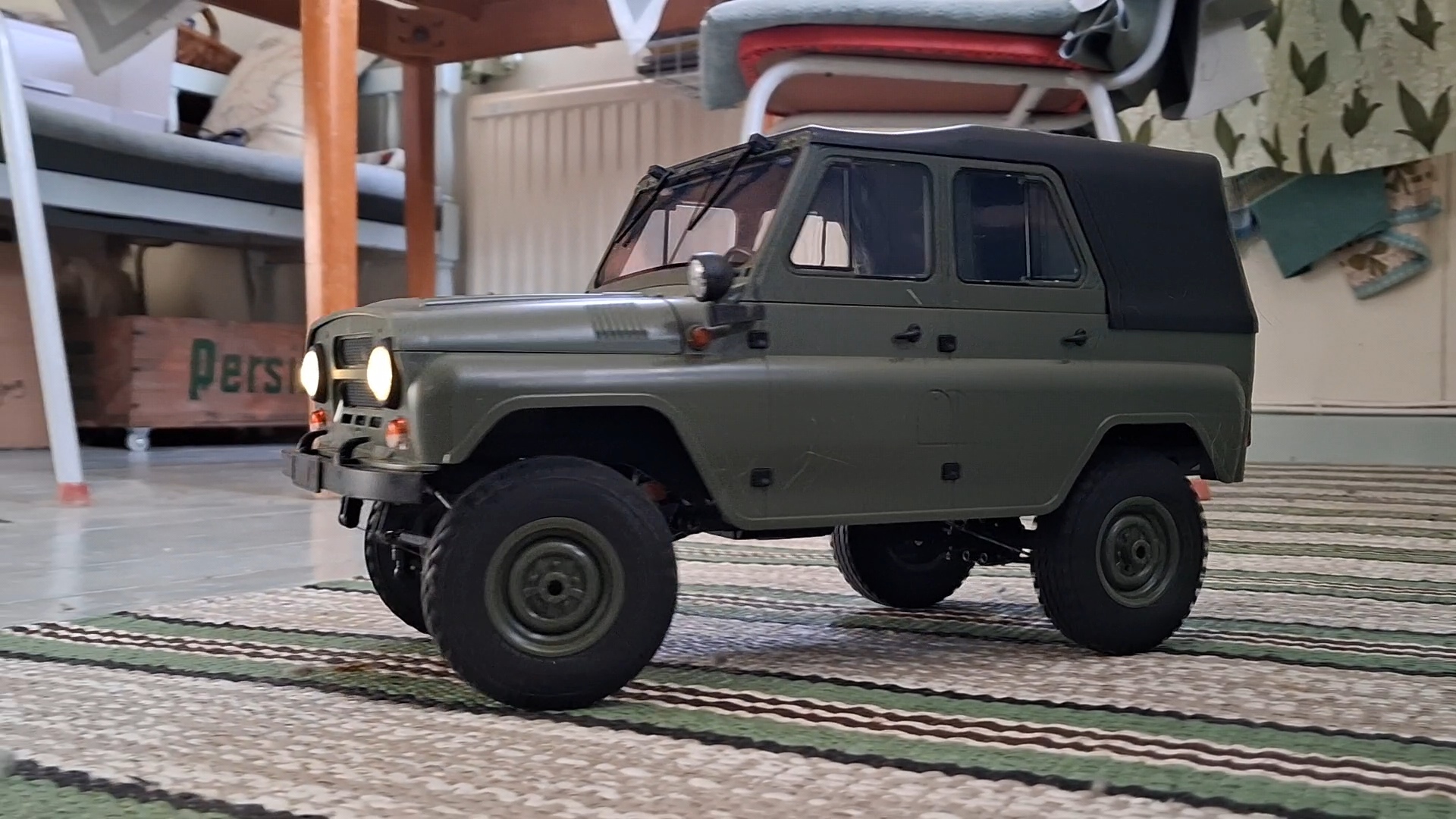

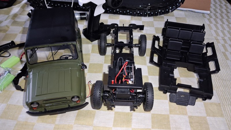

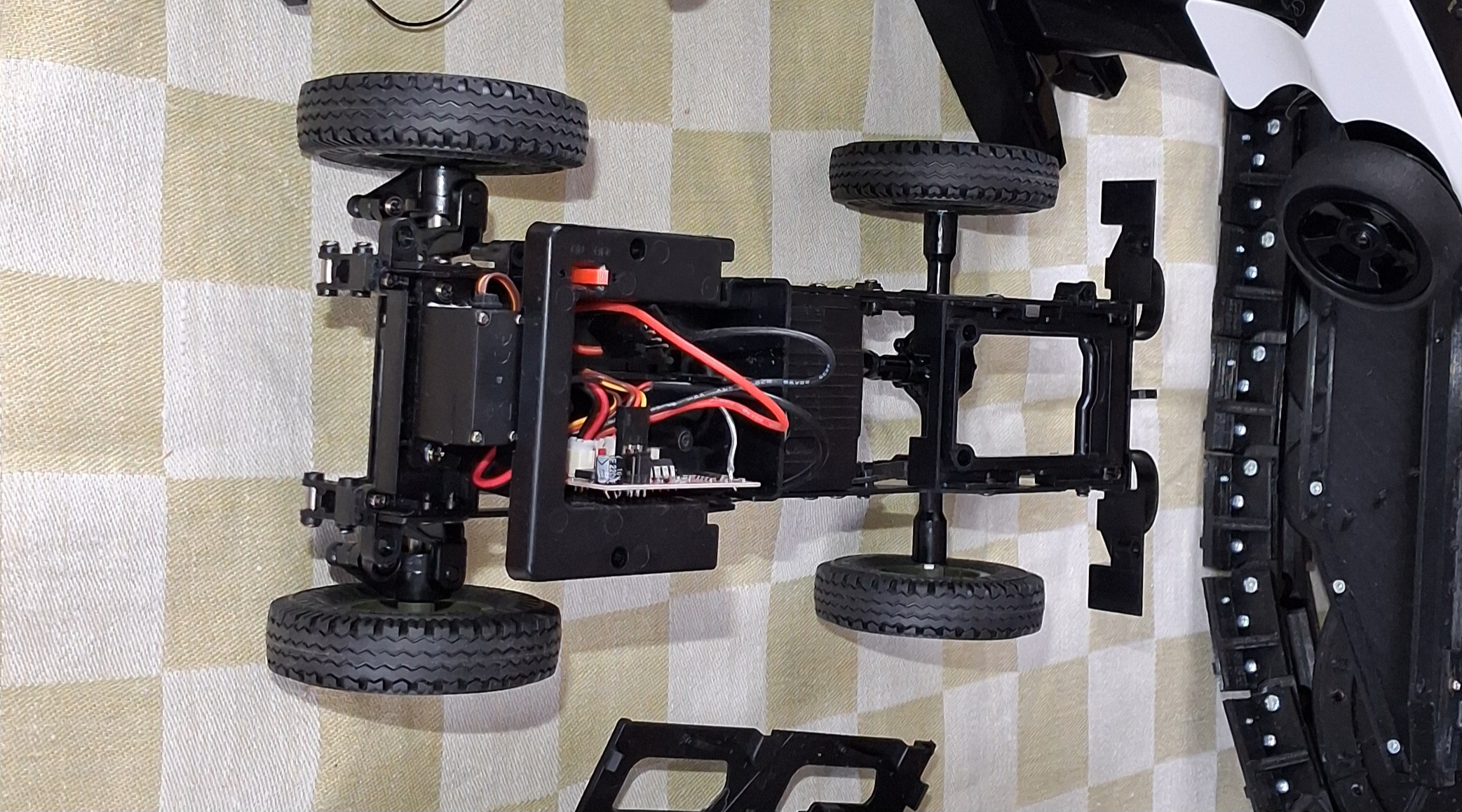

Här är bilder på UAZ när den började plockas isär.
Spårvidden gjorde att ambulansen fick bli i den lite udda skalan 1:11 och jag fick flytta bakaxeln 49mm bakåt.
Fortfarande ett ganska lätt projekt.

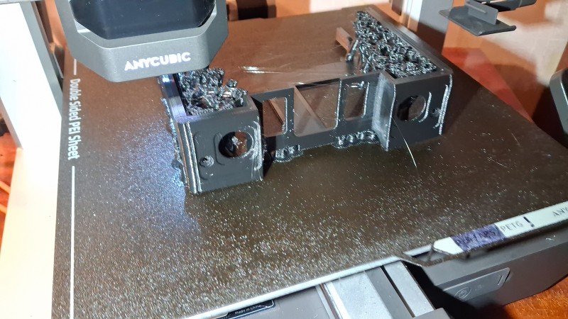

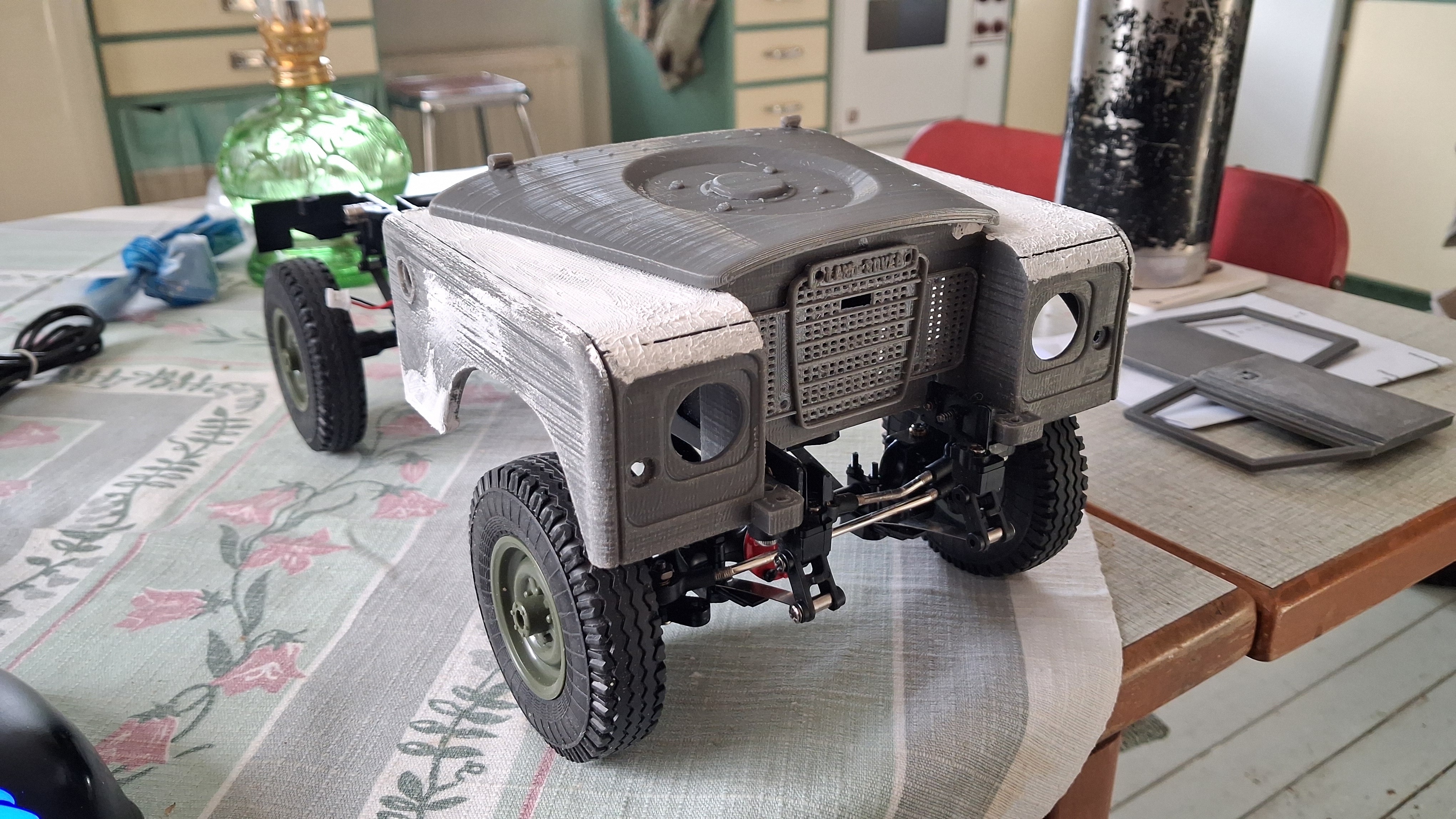

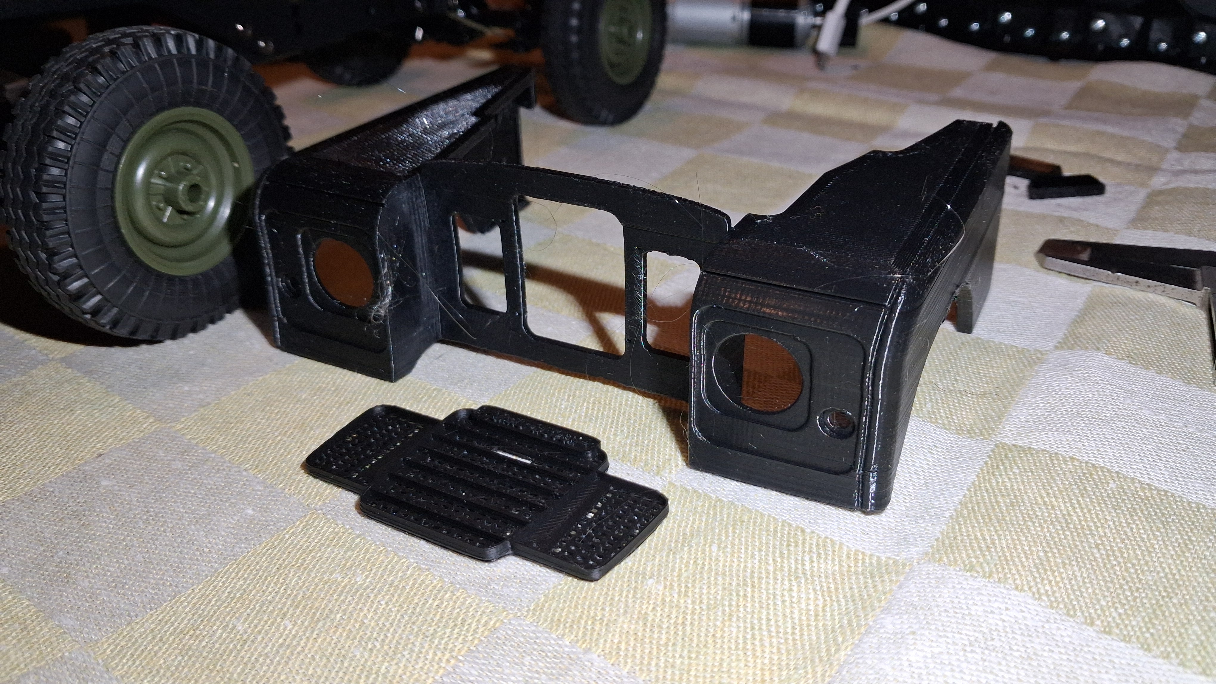

Ritat och 3d-printat front, skärmar och grill.
Re: Land Rover Series 3, Marshall Ambulance 1:11

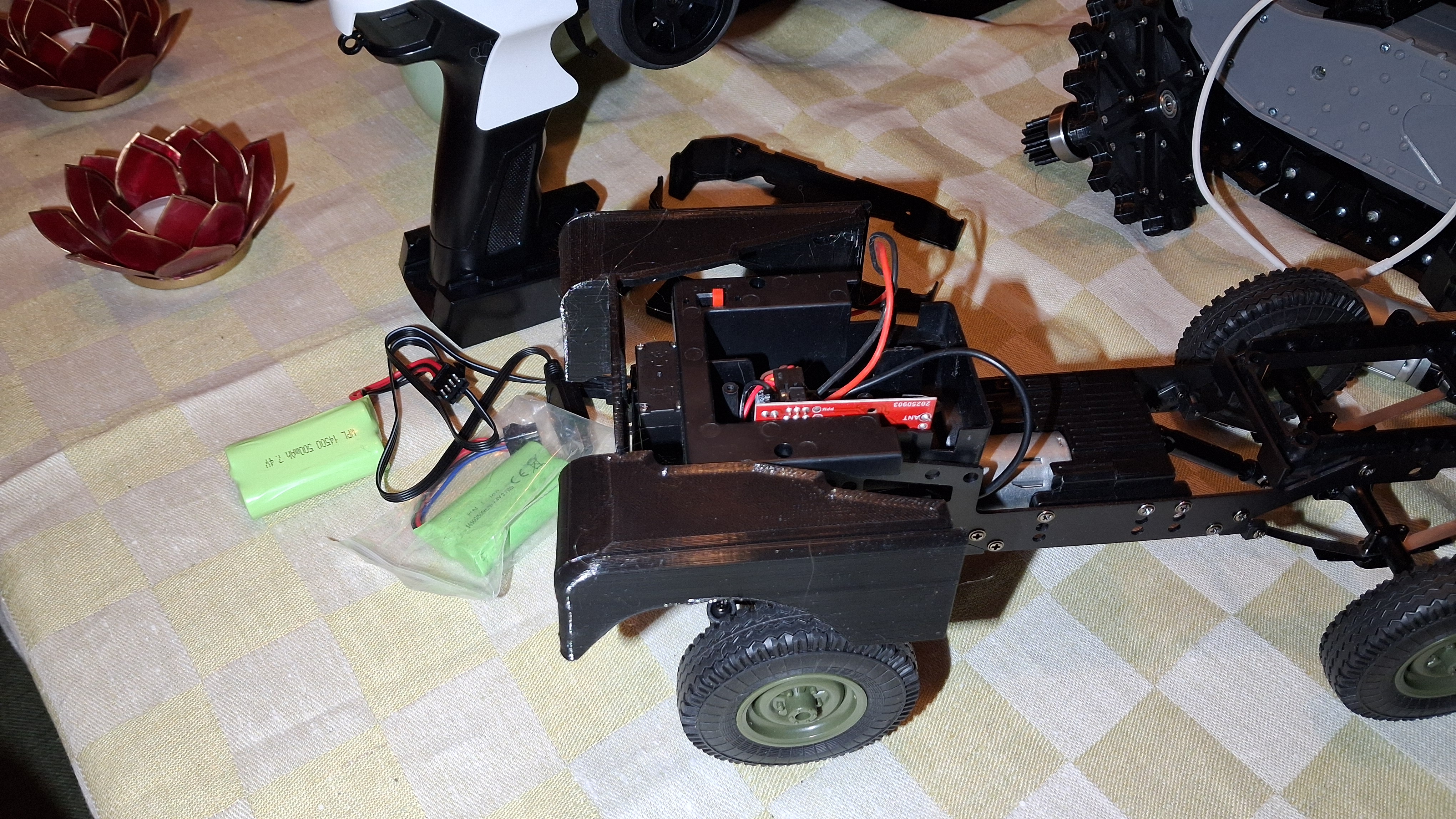

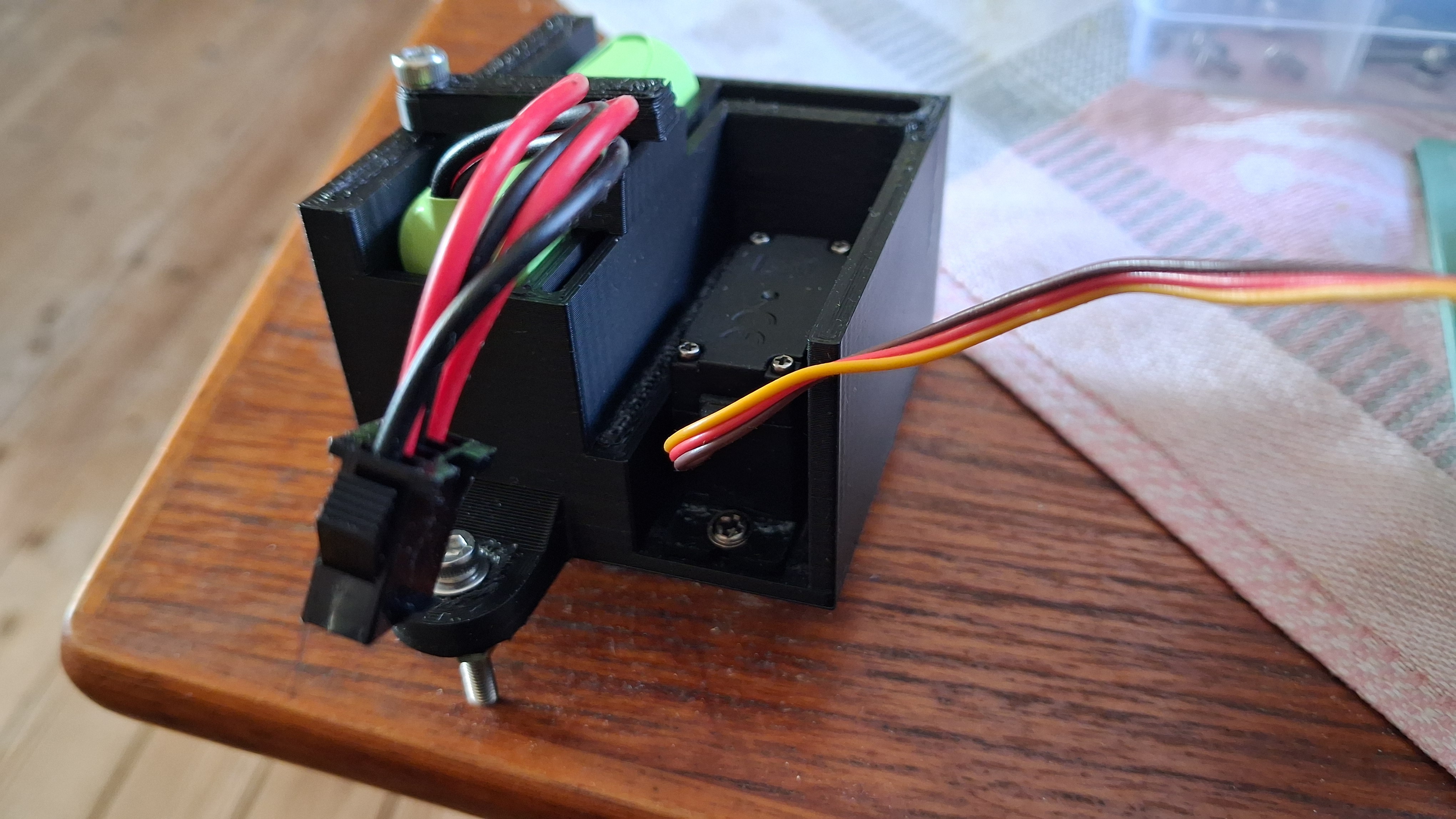

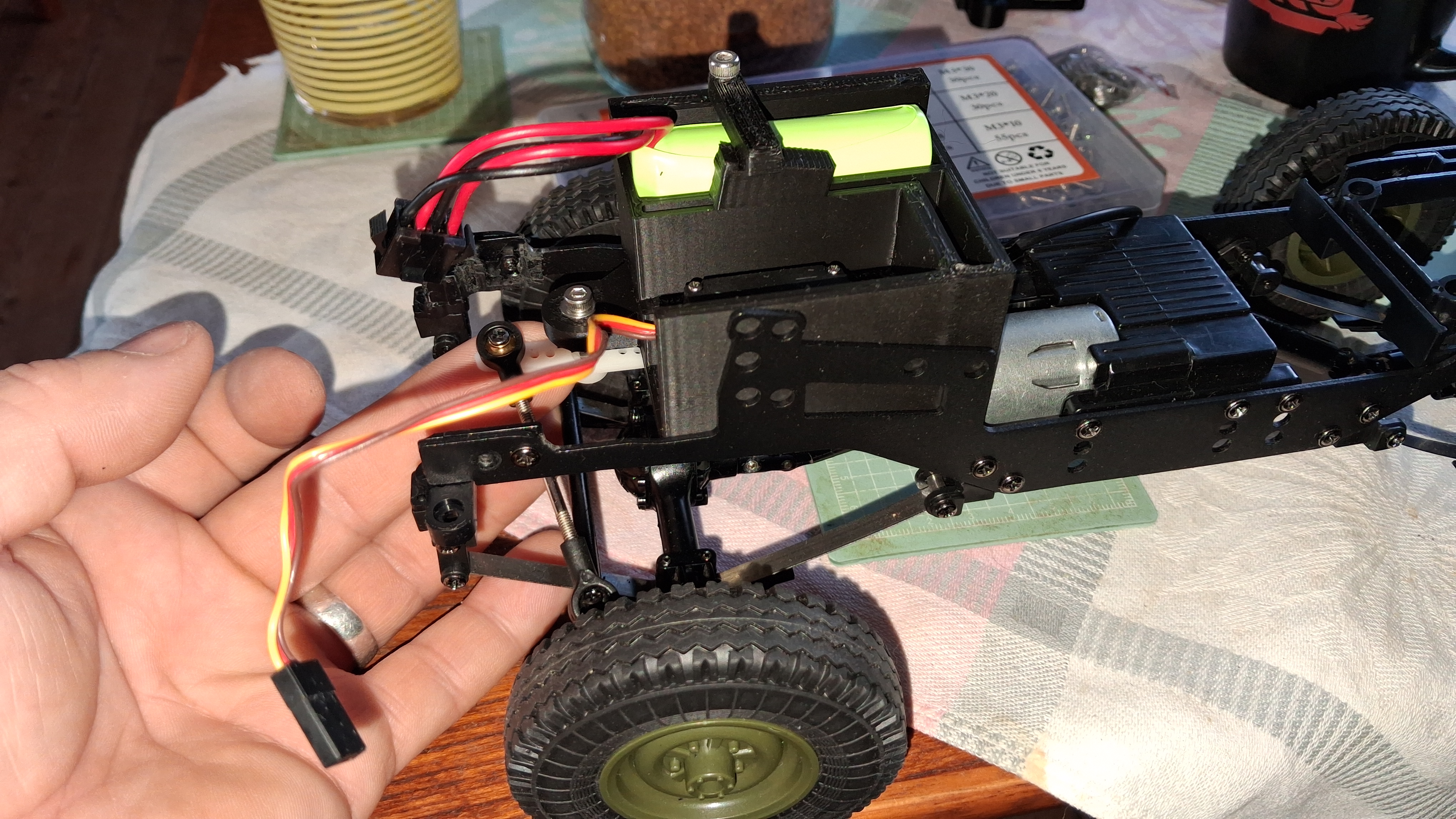

Eftersom fronten är som den är på gamla Land Rover så har jag fått möblera om styrservo och batteri. 3d-printade en ny hållare till dessa.

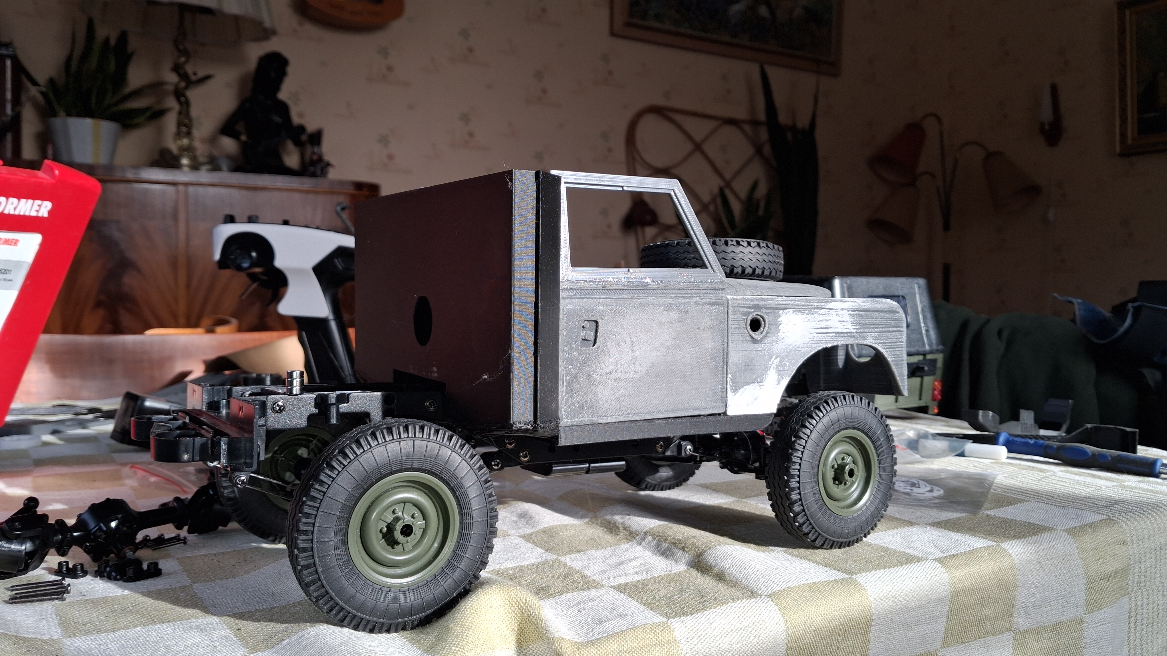

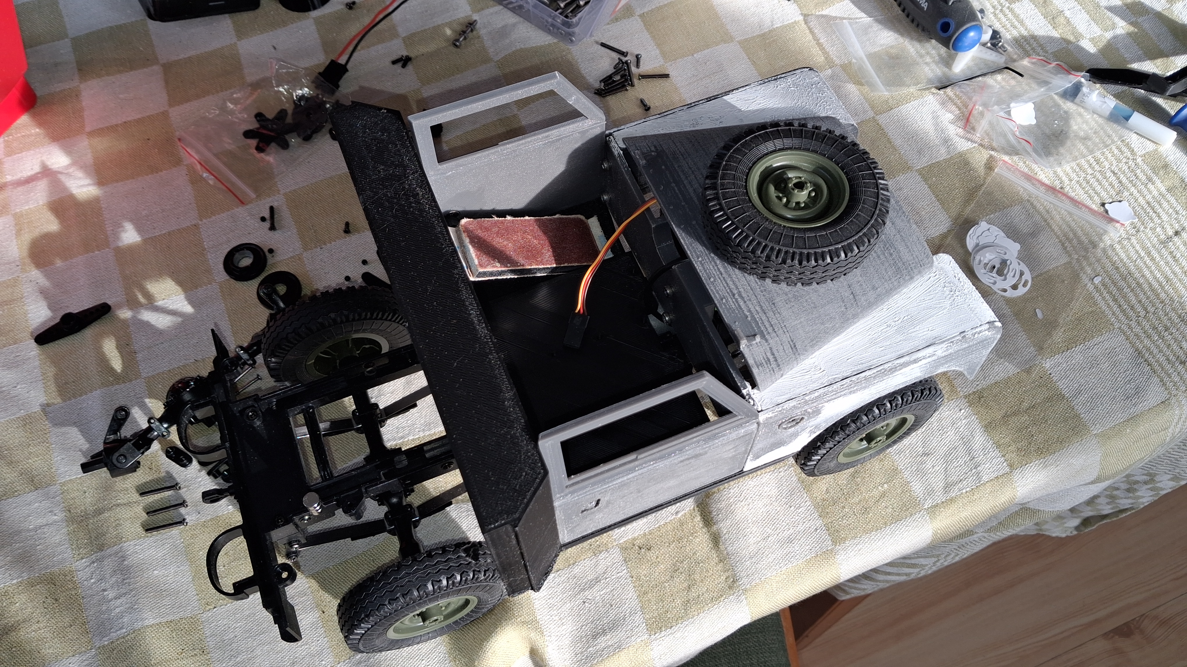

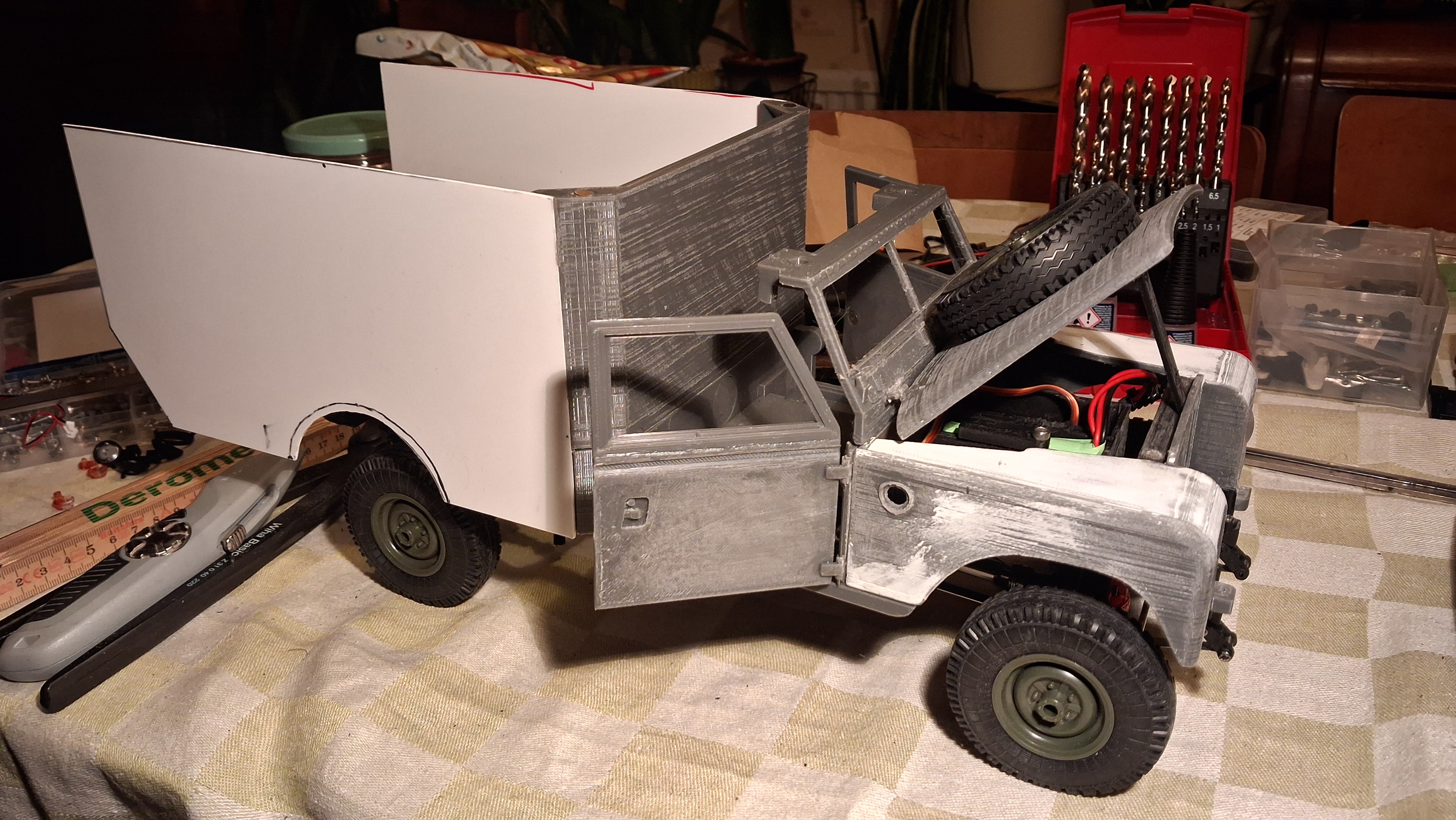

Nu är skärmar, front och huv (3d-printade i Petg) monterat. Lite spackel och slip har det också blivit.

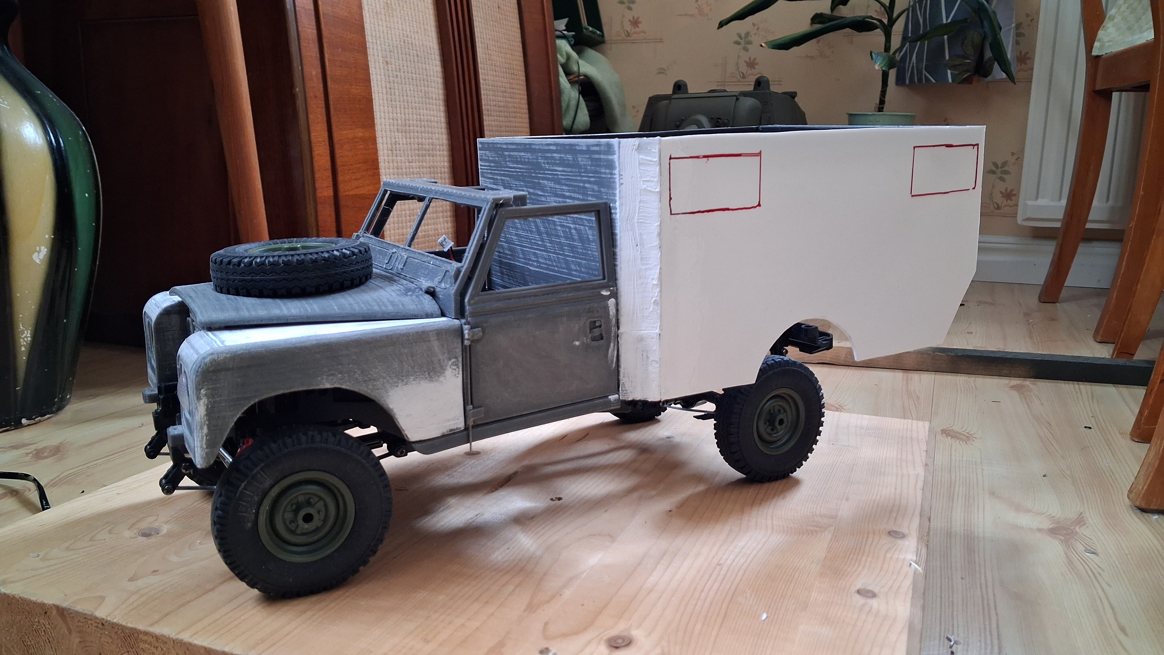

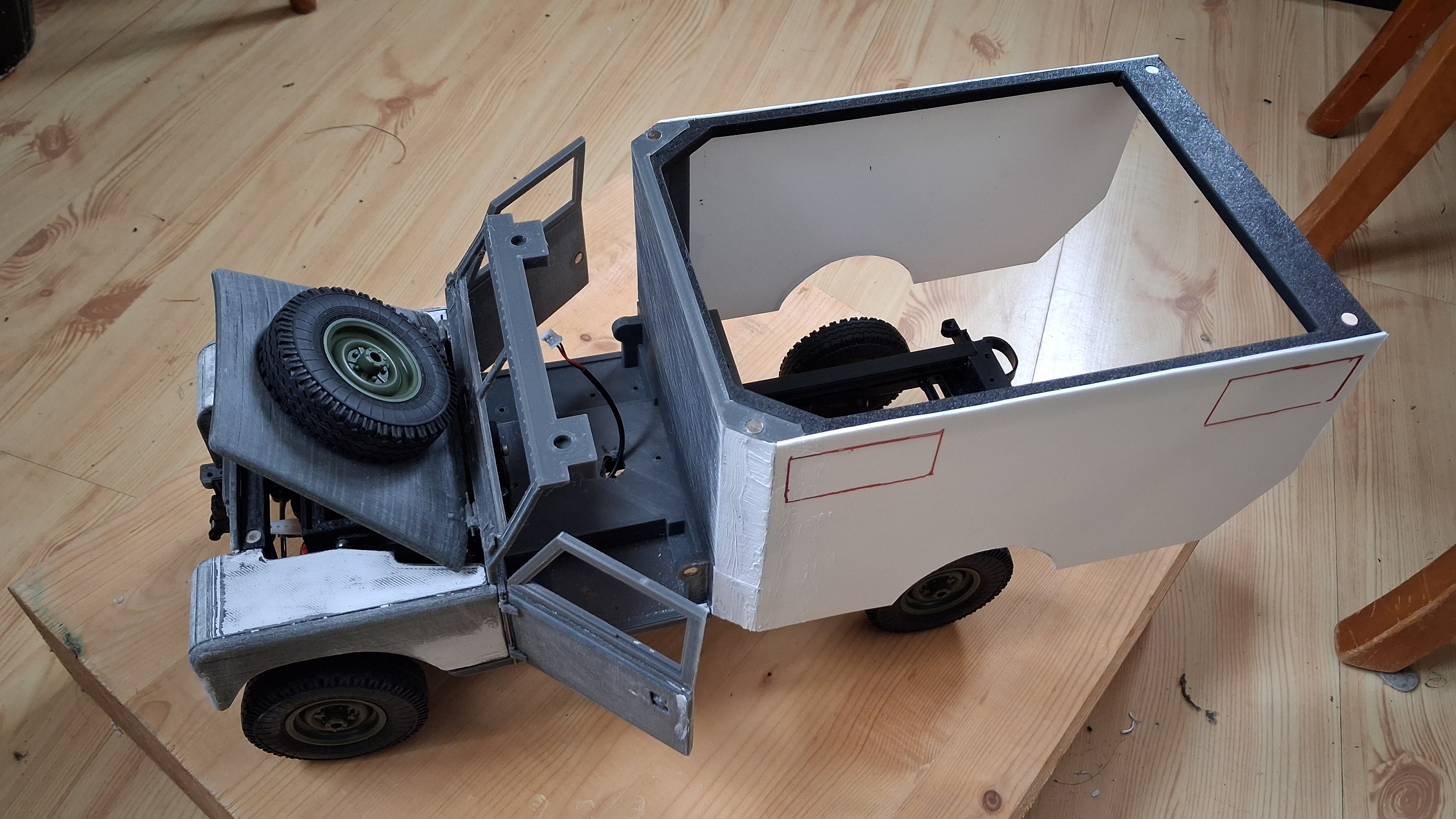

Hyttvägg version ett är på plats. Än är axelavståndet för kort som ni ser.

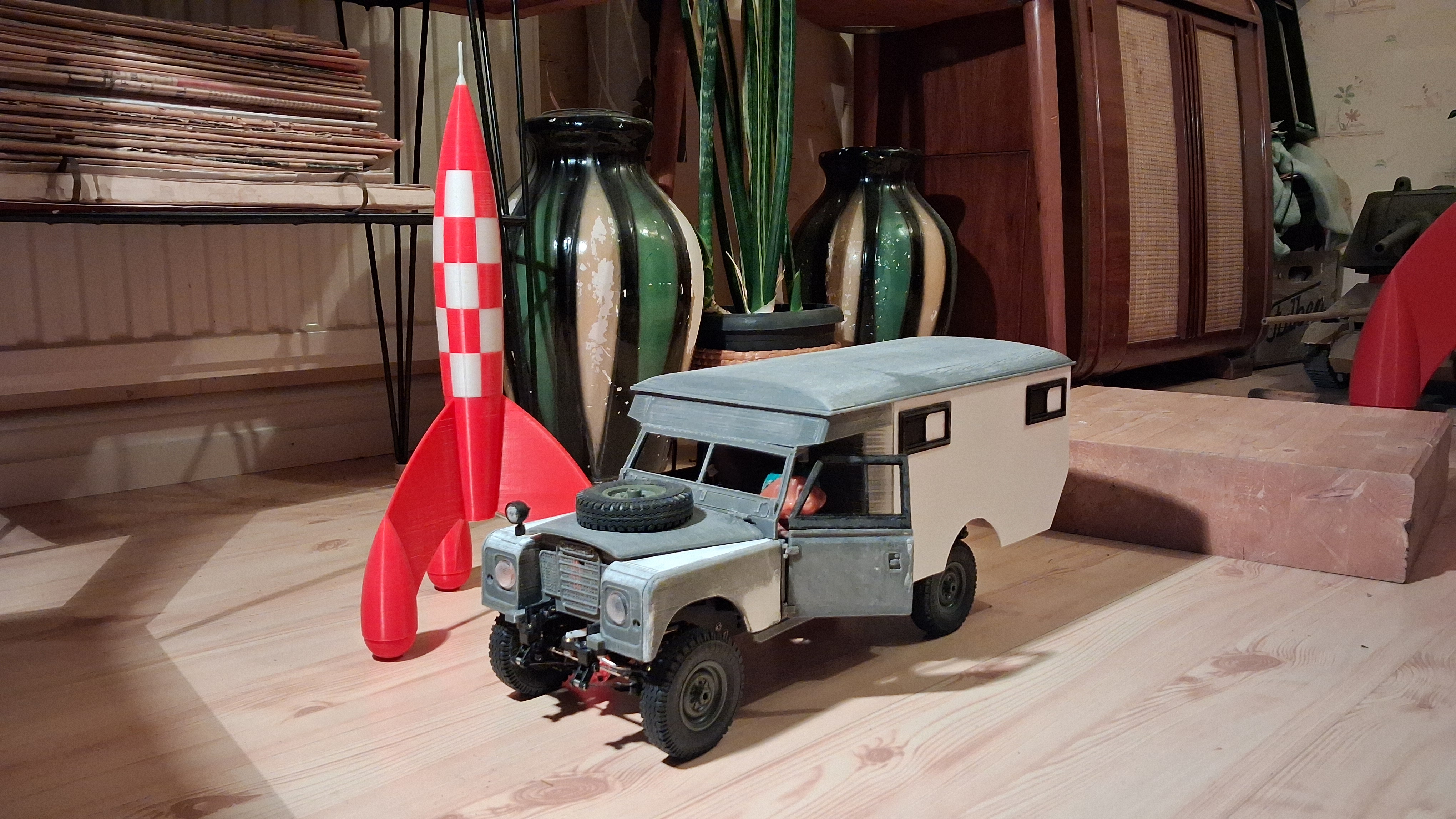

Nu är ramen förlängd och bakaxeln flyttad 51mm för att matcha 109" axelavstånd i skala 1/11.

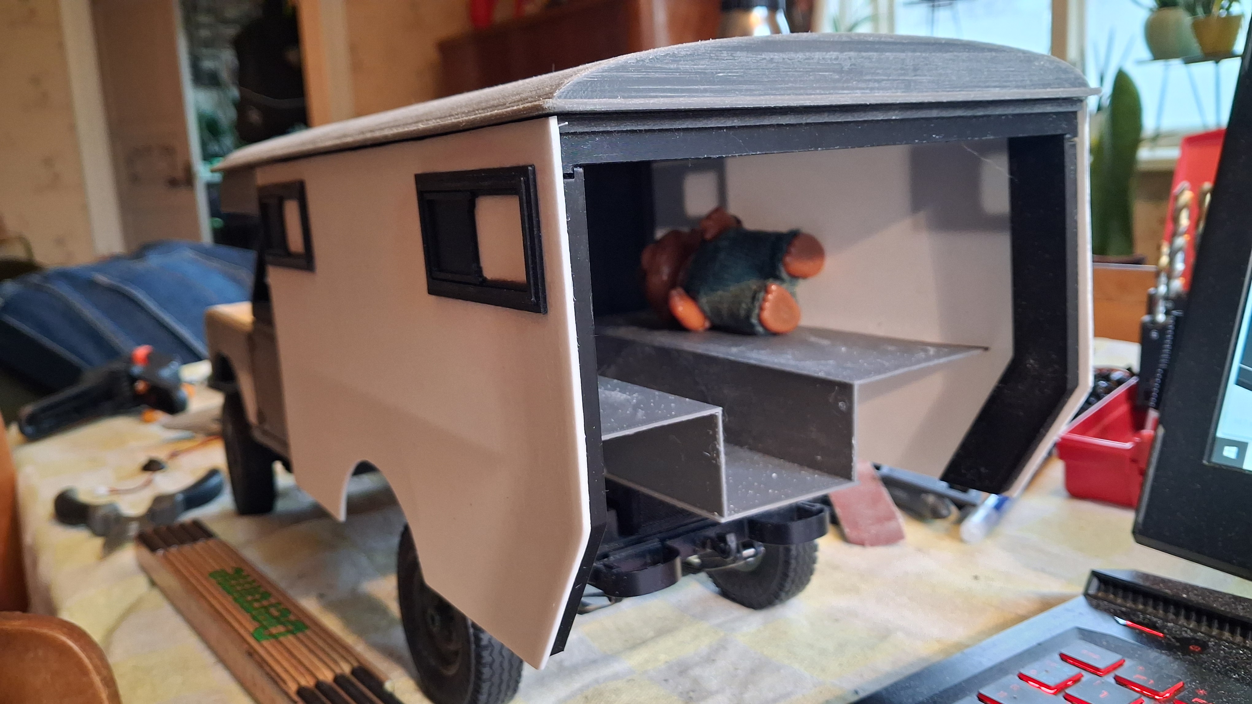

Nu är det dags att tillverka ladugårdsdörrarna.
