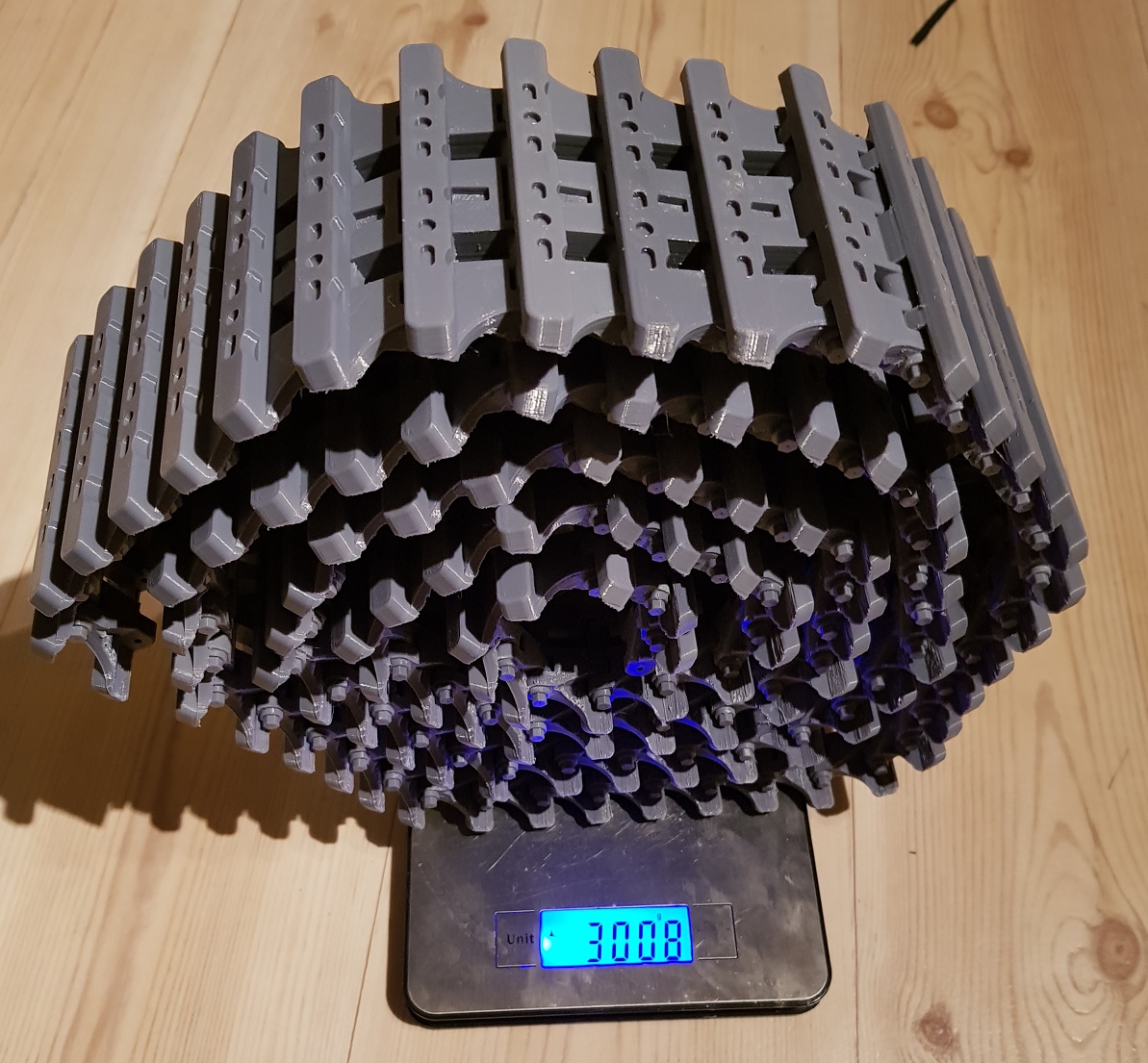

Skrivaren har jobbat nästan dygnet runt.

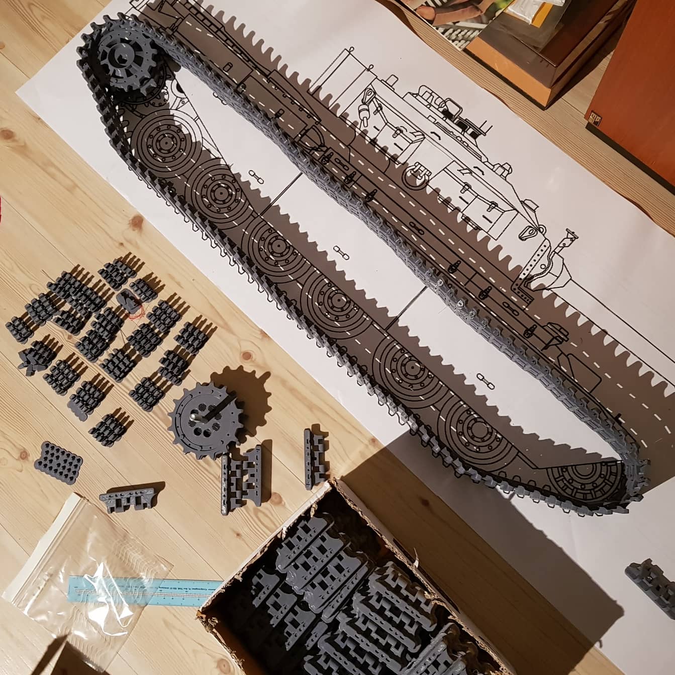

3 bandplattor tar 8 timmar att skriva ut och det går åt 108 för varje band. Totalt nästan 600 timmars print-tid.

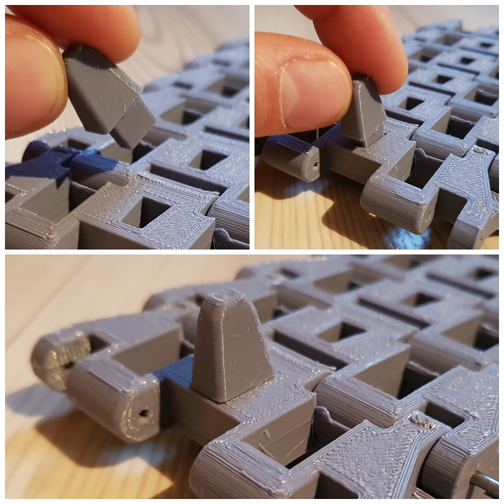

Sen tillkommer tänderna i mitten av banden som limmas på plats.

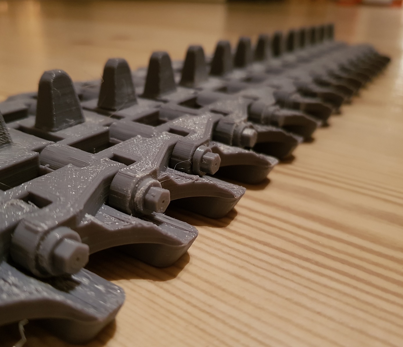

Samt hattar för pianotråden som länkar samman plattorna. För första gången har jag gått upp till 2 mm pianotråd, från tidigare 1.5 mm.
Varje band väger in på 3 kg.

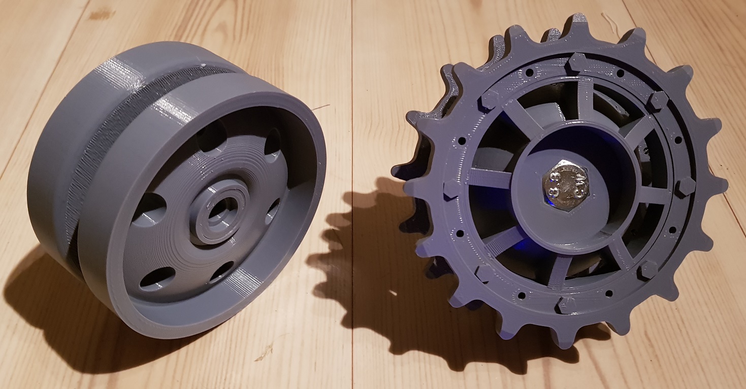

Såväl drivhjul som spännhjul fick faktiskt plats i min FlashForge Finder! M12 med sexkantigt huvud som drivaxel, som vanligt.

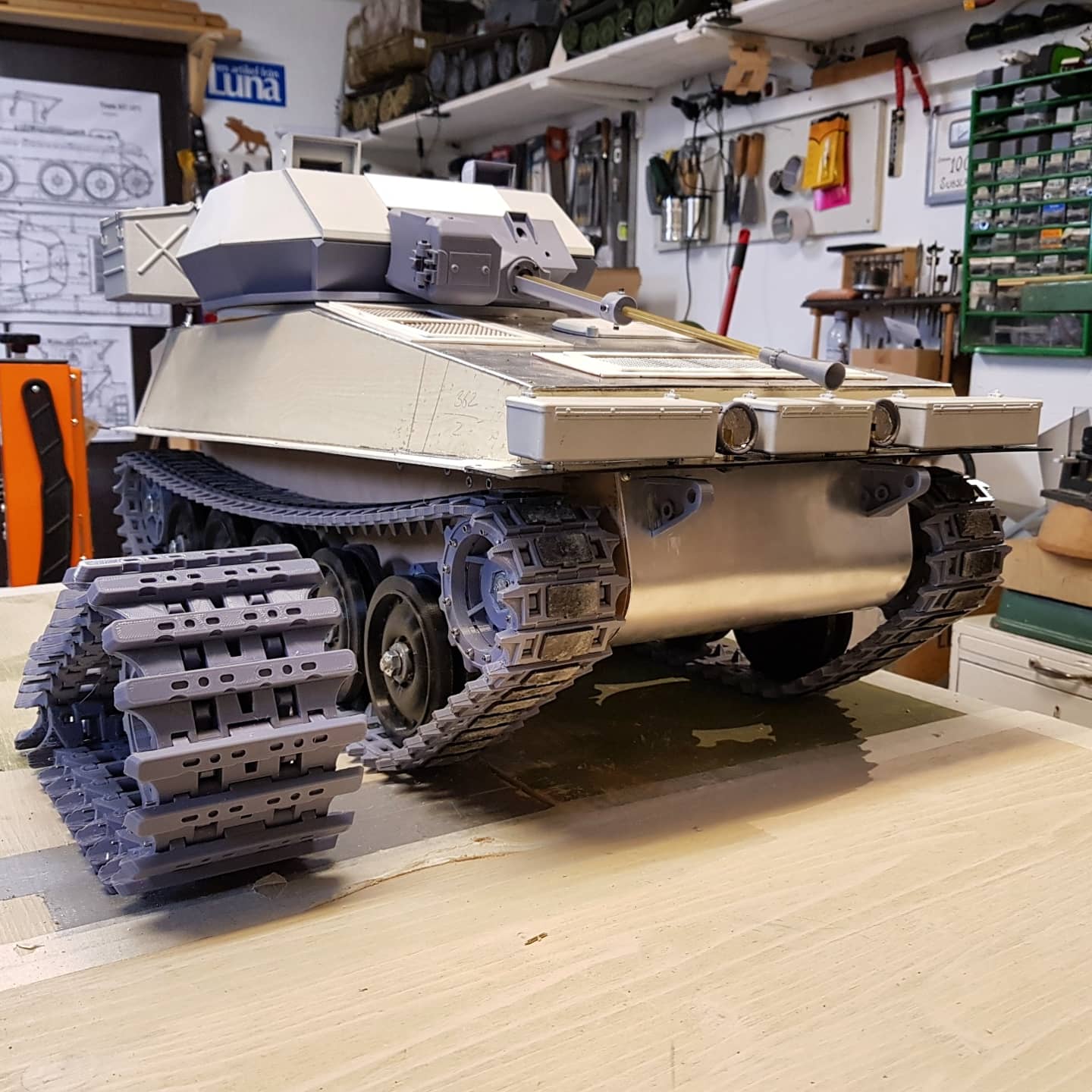

Jämfört med Scimitaren, som faktiskt har ganska breda larvband trots sitt lilla format, är 105'ans sulor mer än rejäla.

Mina band väger 15 kg per sida :)

Tror bestämt du har en pipeline... eh bowdentub hela vägen från fabriken rätt ner i printern! Tre kilo på ett band! :wtf:

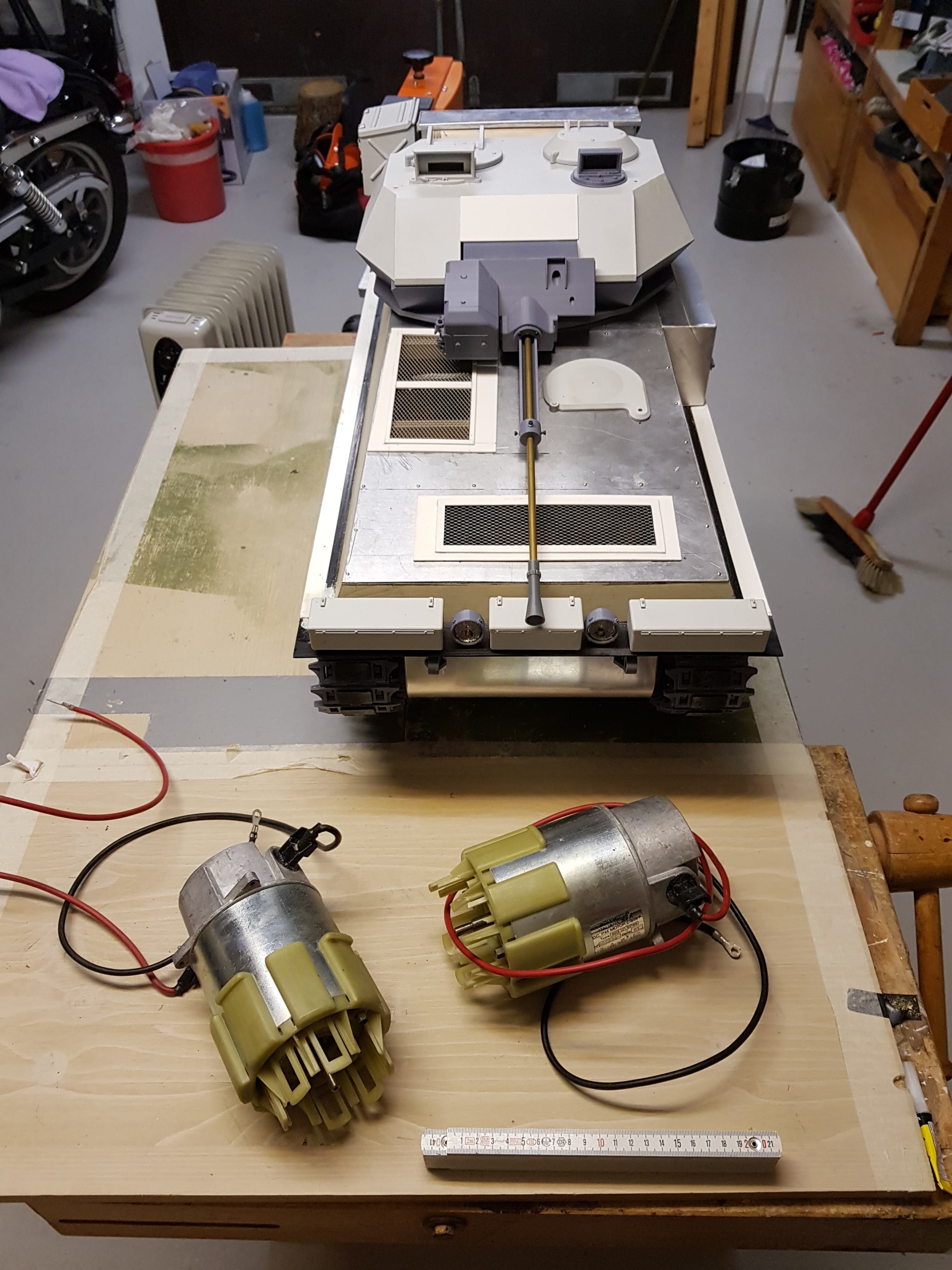

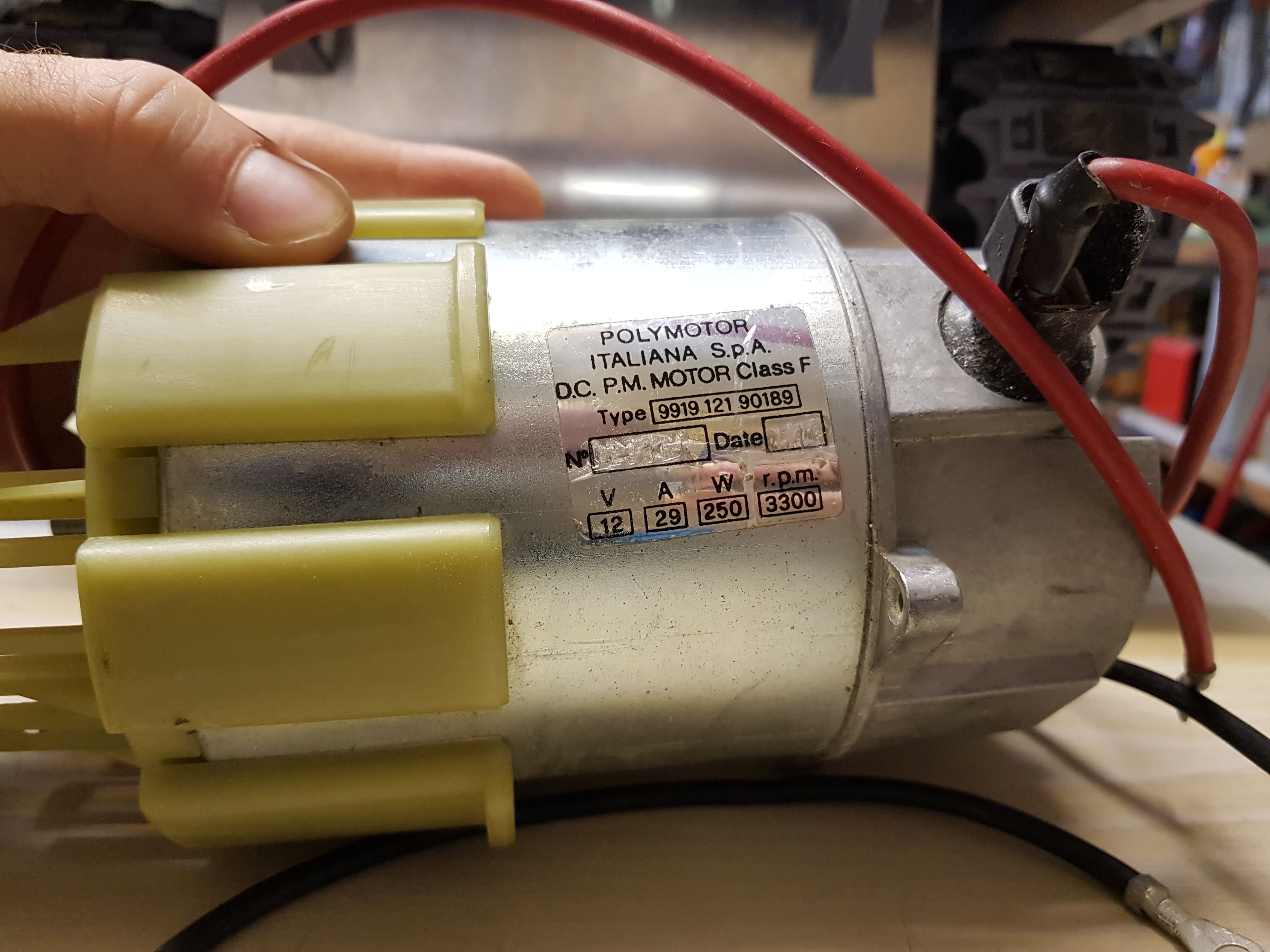

Vi får väl se vart det här tar vägen, men att sträva efter ett lätt bygge är nog ingen nackdel. Så lätt det nu kan bli. Har märkt att mina byggen håller vikten skapligt fram till att tornet är på plats, då går de på mystiskt vis upp en hel massa. Vi får väl se vad som får plats! Motorerna är märkta med 3300 rpm, och efter lite olja i ändarna går de tyst och fint. :D Men på något vis måste jag växla ned dem ordentligt. Kanske finns det en och annan talangfull medlem här på forumet som kan bolla idéer.
Förbaskat skitstora motorer, hursomhelst.

Gillar verkligen hur du gjort med bandlänkarna, fiffiga lösningar där. :thumbup:

30 kg enbart banden, om du inte får julkort ifrån ESun nu så vet jag inte vad.

Ja, den känns stadig - men det är mycket krafter i rörelser när 30 kg ska röra sig. Med en entusiastisk modellbyggare på toppen var det faktiskt 110 kg som flyttades, om så bara några meter.
