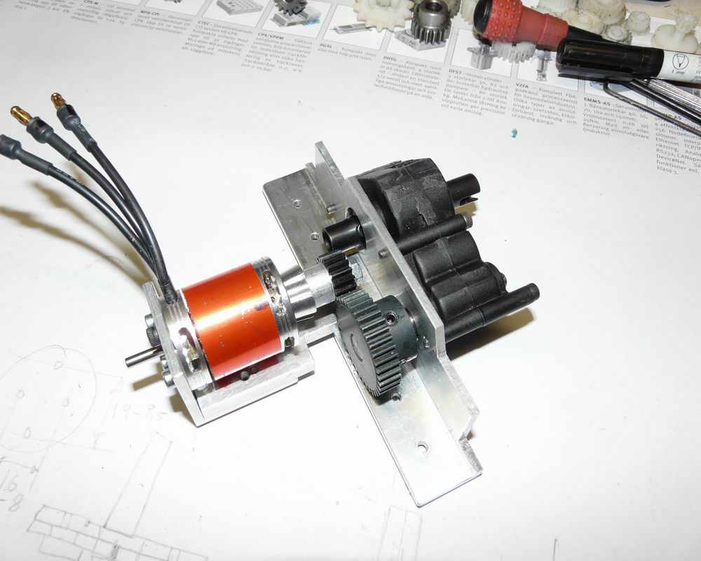

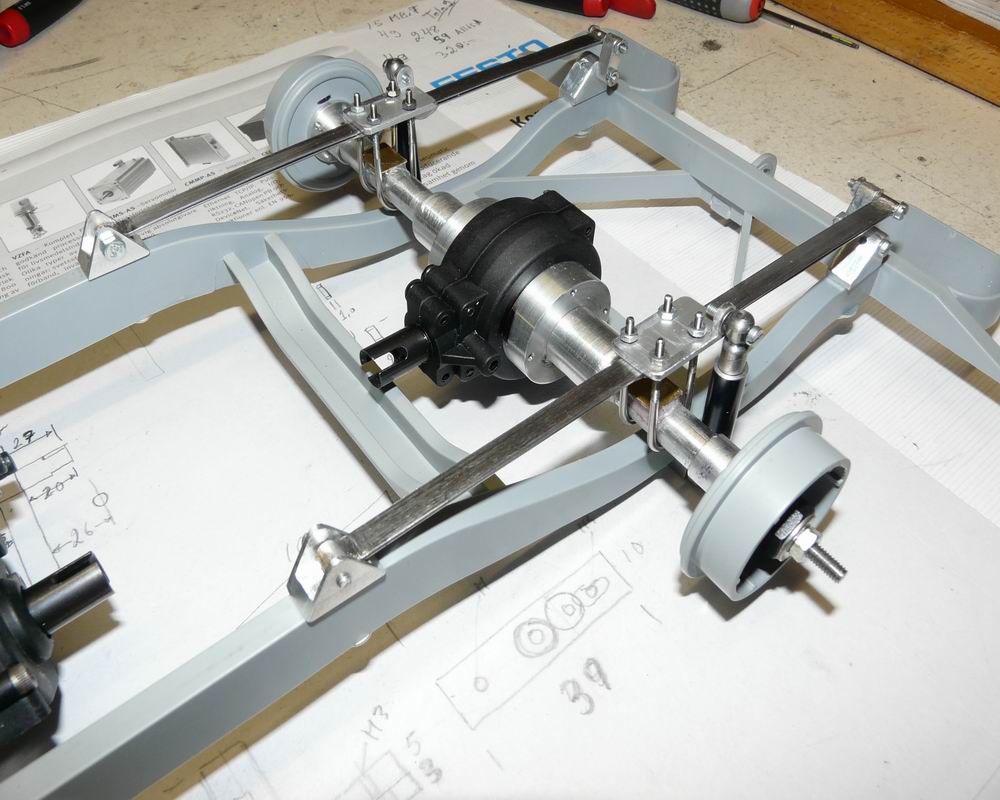

Ang min SAS har jag fått in mittdiffen och en borstlös motor till driften, kommer lite bilder senare. har nu alla delar till frammaxeln, som börjar ta form.
Re: Willys i skala 1/6

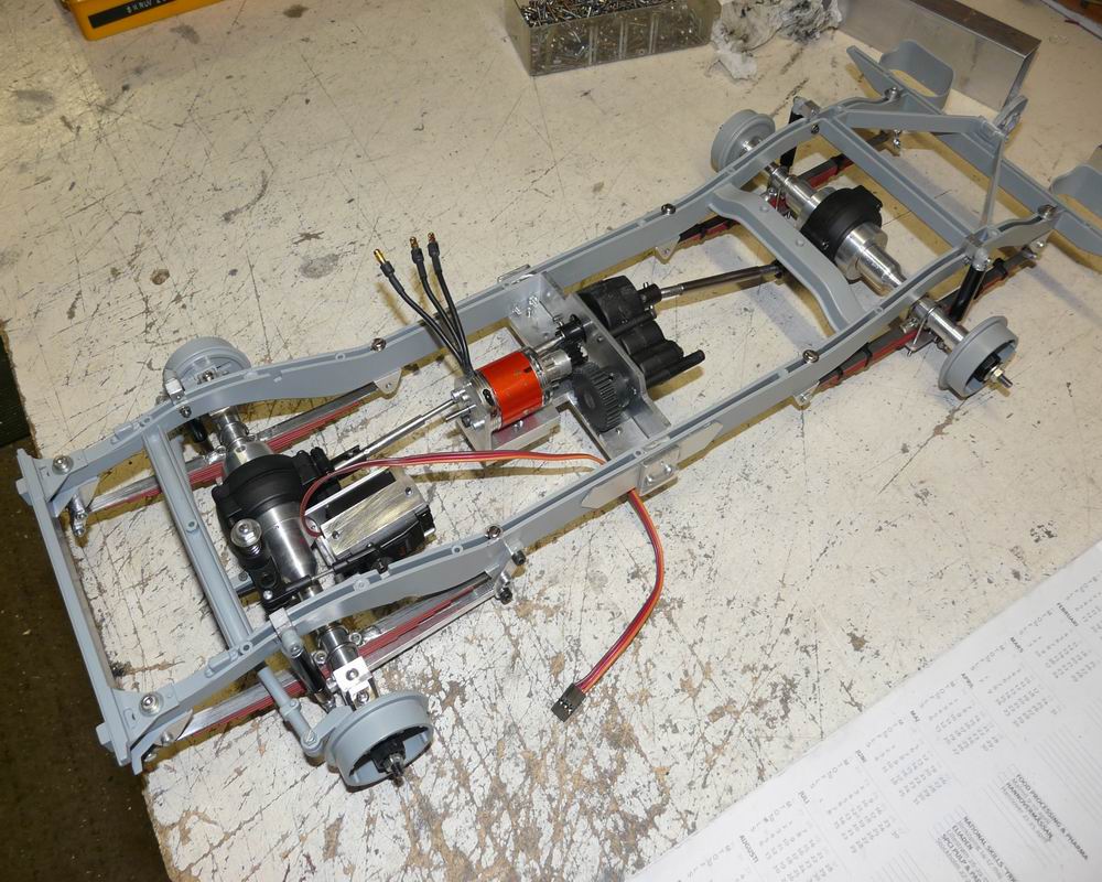

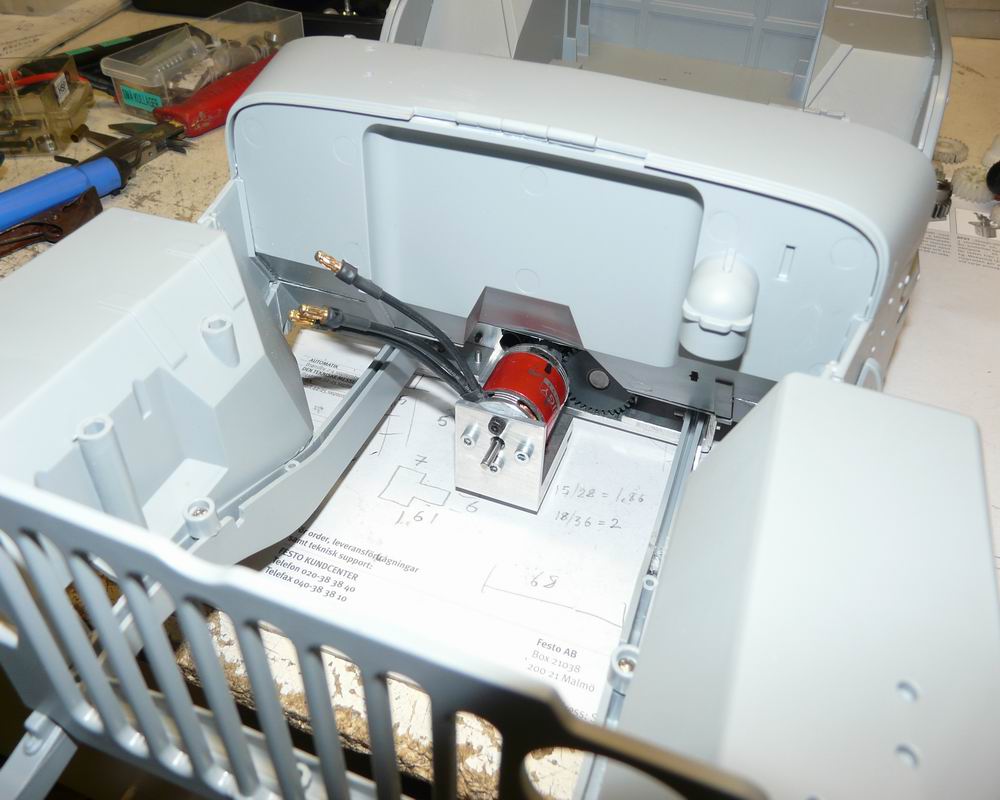

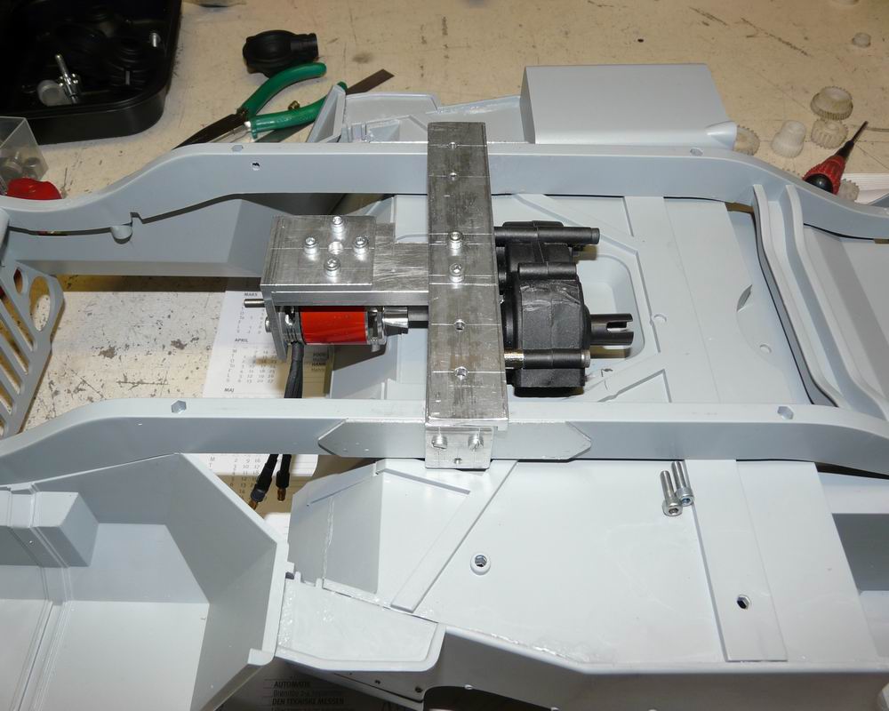

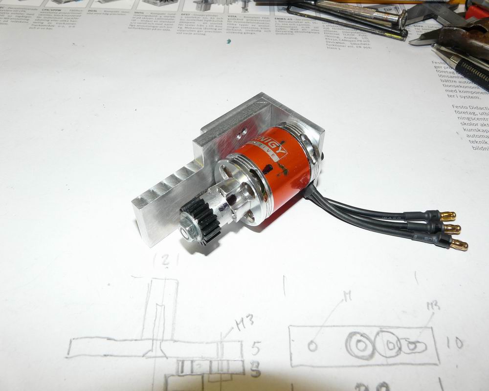

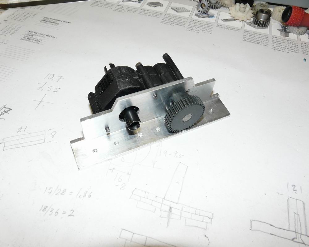

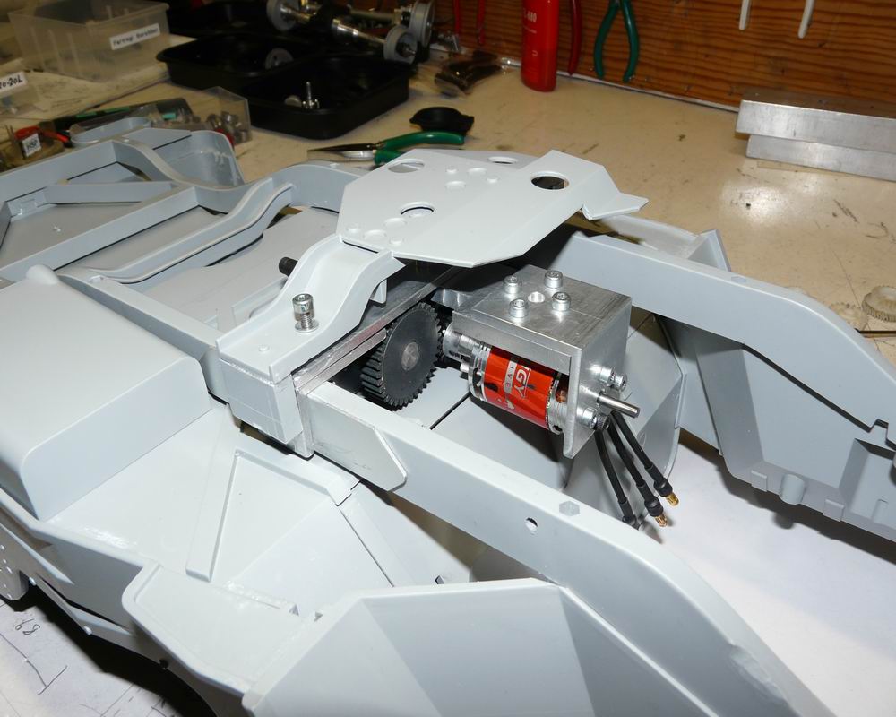

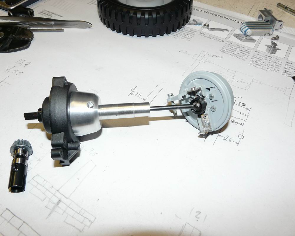

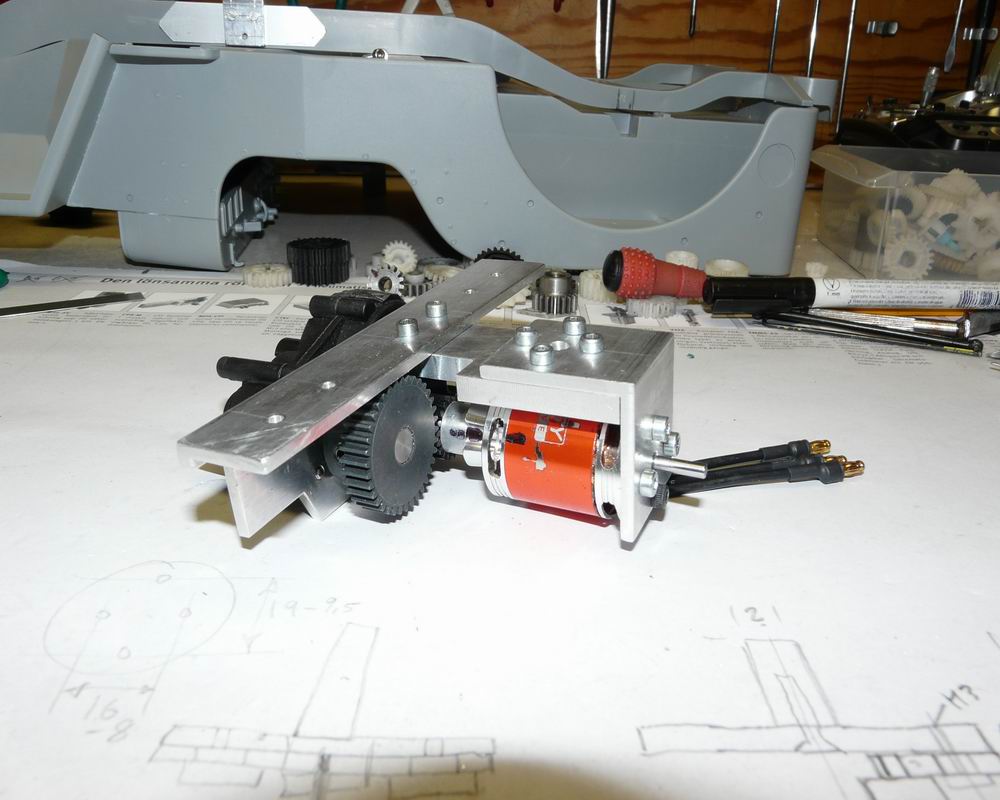

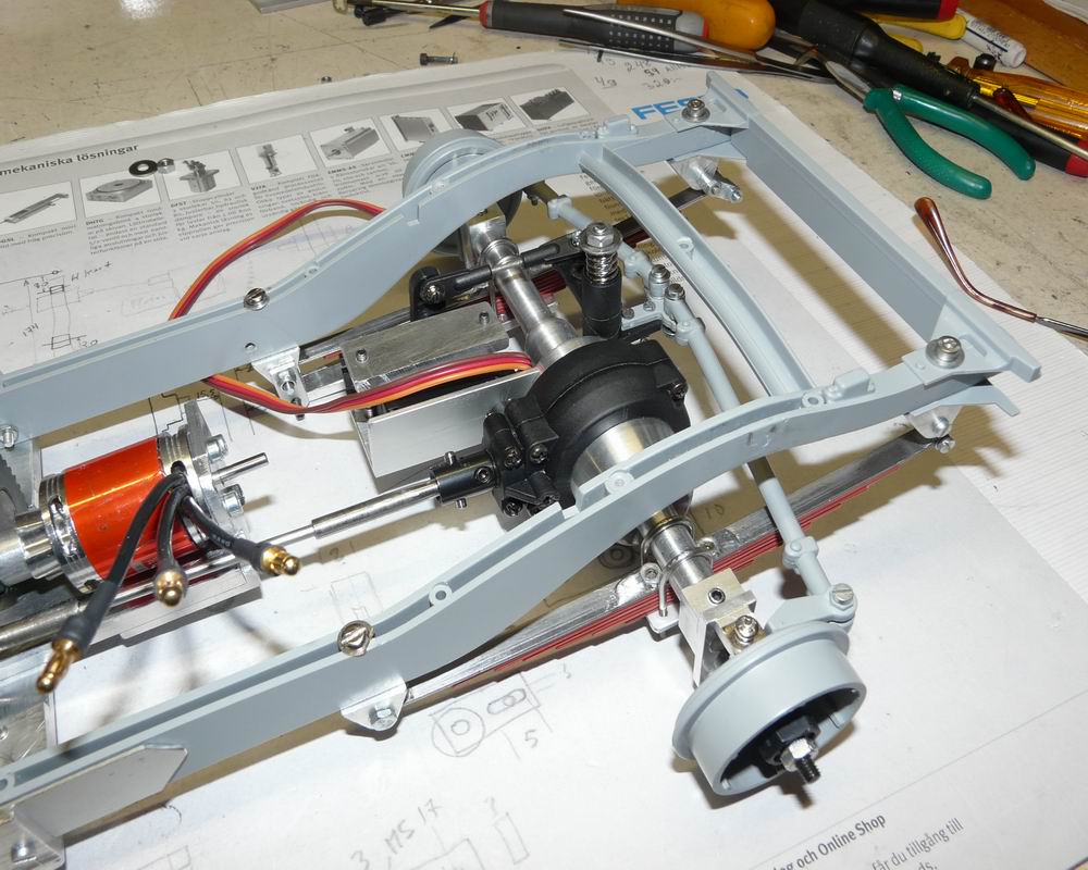

Då var det dags för lite bilder på mittdiffen, med drivmotorn som skall dra fram härligheten, jag tyckte att KV på motorn var lite högt, så jag växlade ner den 2:1 ungefär, ser ut att funka bra,vi får se hur fort den går vid testkörningen?

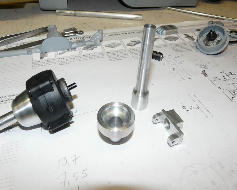

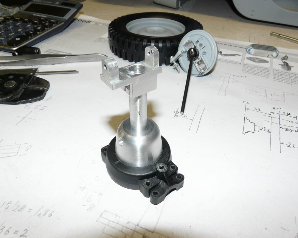

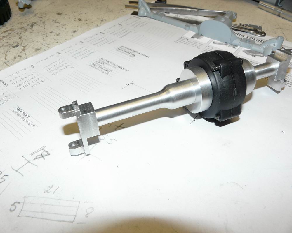

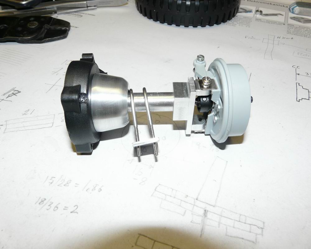

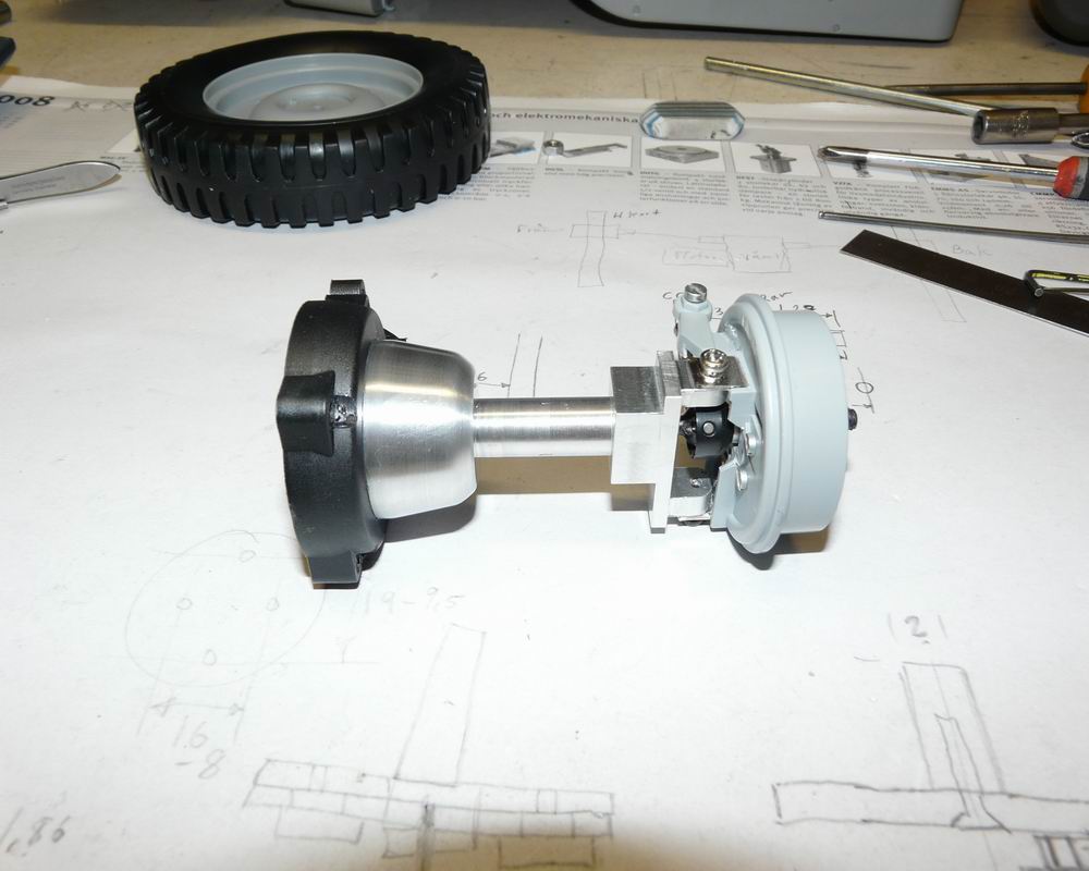

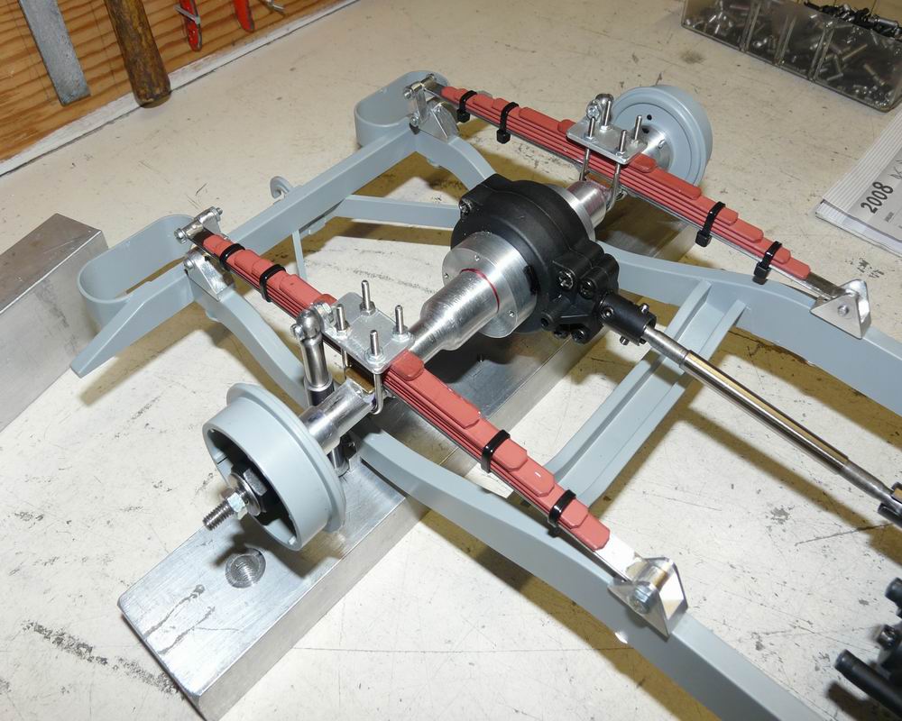

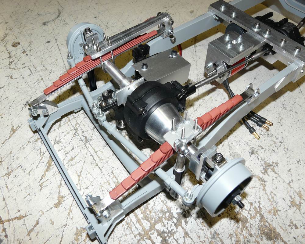

Har även pillat lite med frammaxeln, en halva är så gott som klar, lite justeringar kvar, sedan skall nästa sida fixas nästa år!.

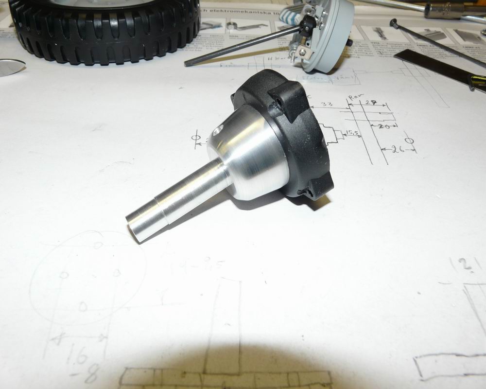

Det ser bra ut Hans! Det blir gott om plats i motorrummet. Blir det högtalare och ljudmodul också..? Framaxeln blir fin. Det ser ut som du kan få bladfjädrarna tillräckligt långt isär för att dom skall kunna vara på rätt plats. Jag fick flytta ihop mina, på grund av att framaxelns form inte var helt optimal.

Skall se om jag hittar en billig ljudmodul till denna, får kolla runt lite. styrningen o ratten får var sitt servo på samma kanal.

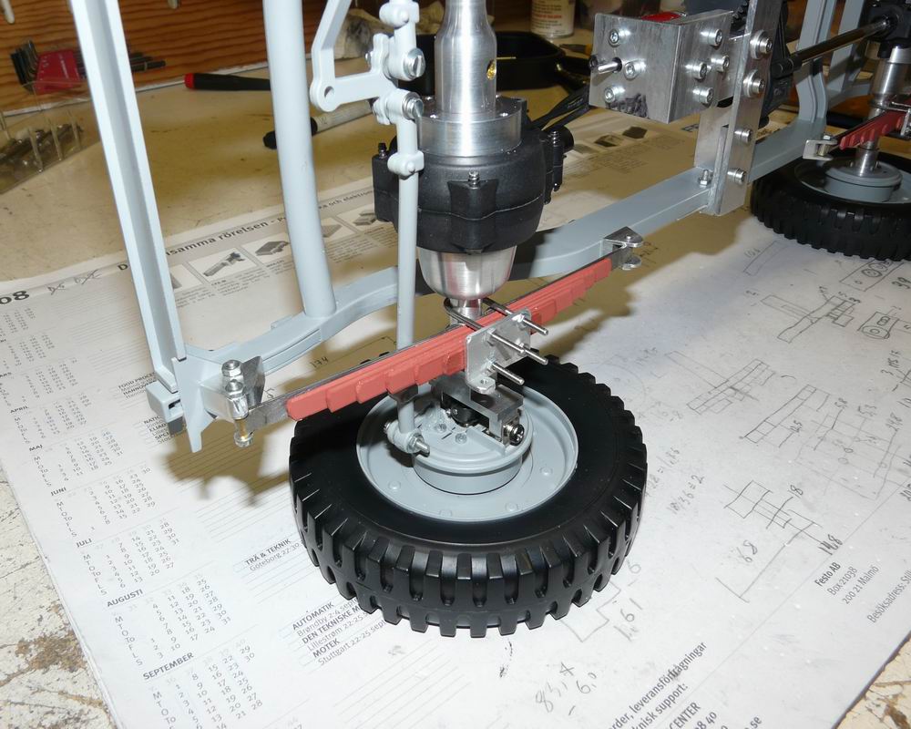

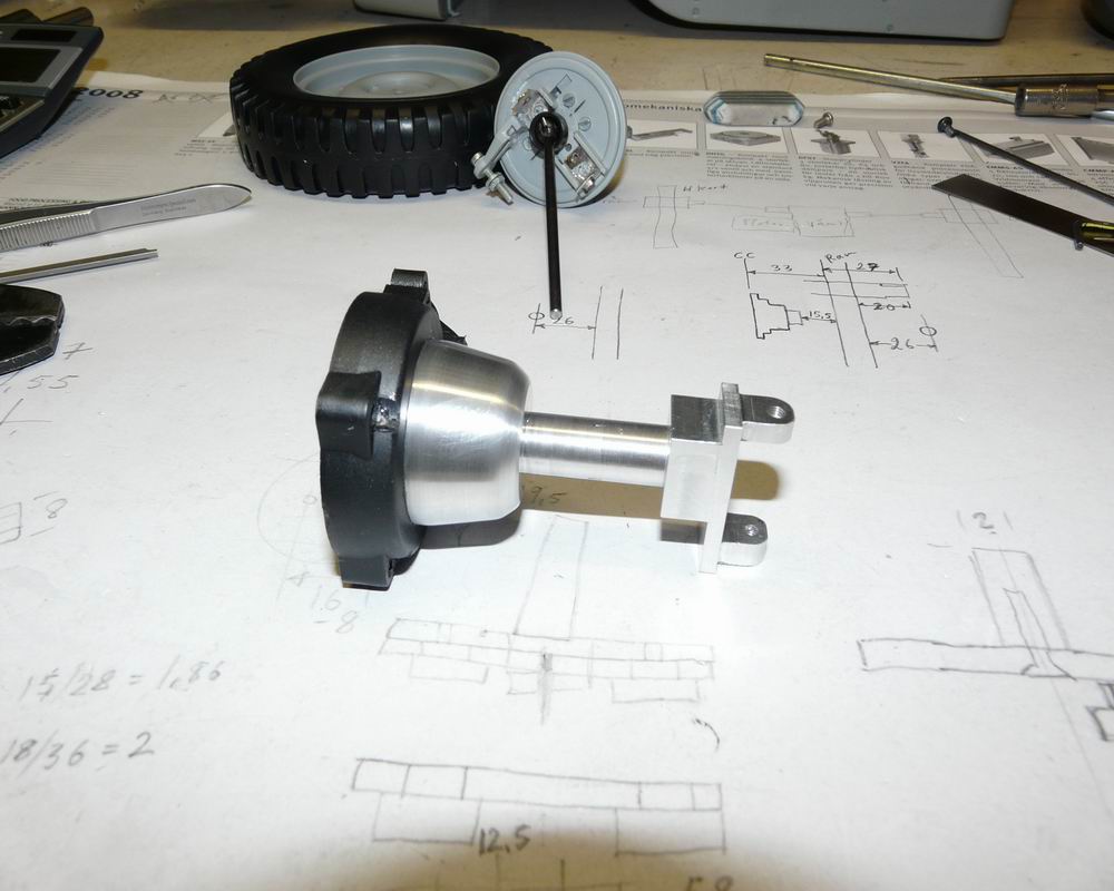

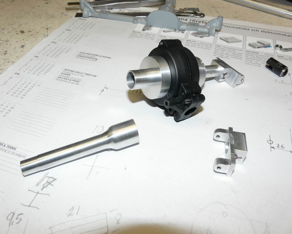

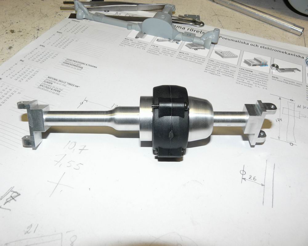

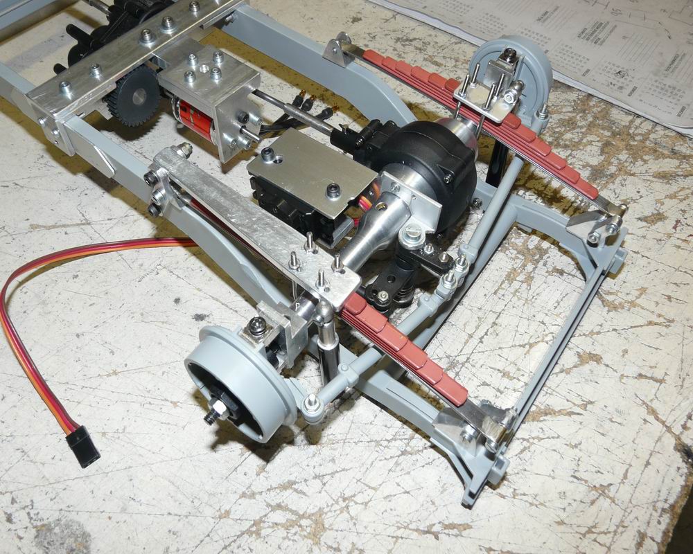

Tack Björn! Nytt år mera delar klara, frammaxeln är nu klar, så det är dax att montera i mekaniken i schassit, så en liten provkörning är inte långt borta.

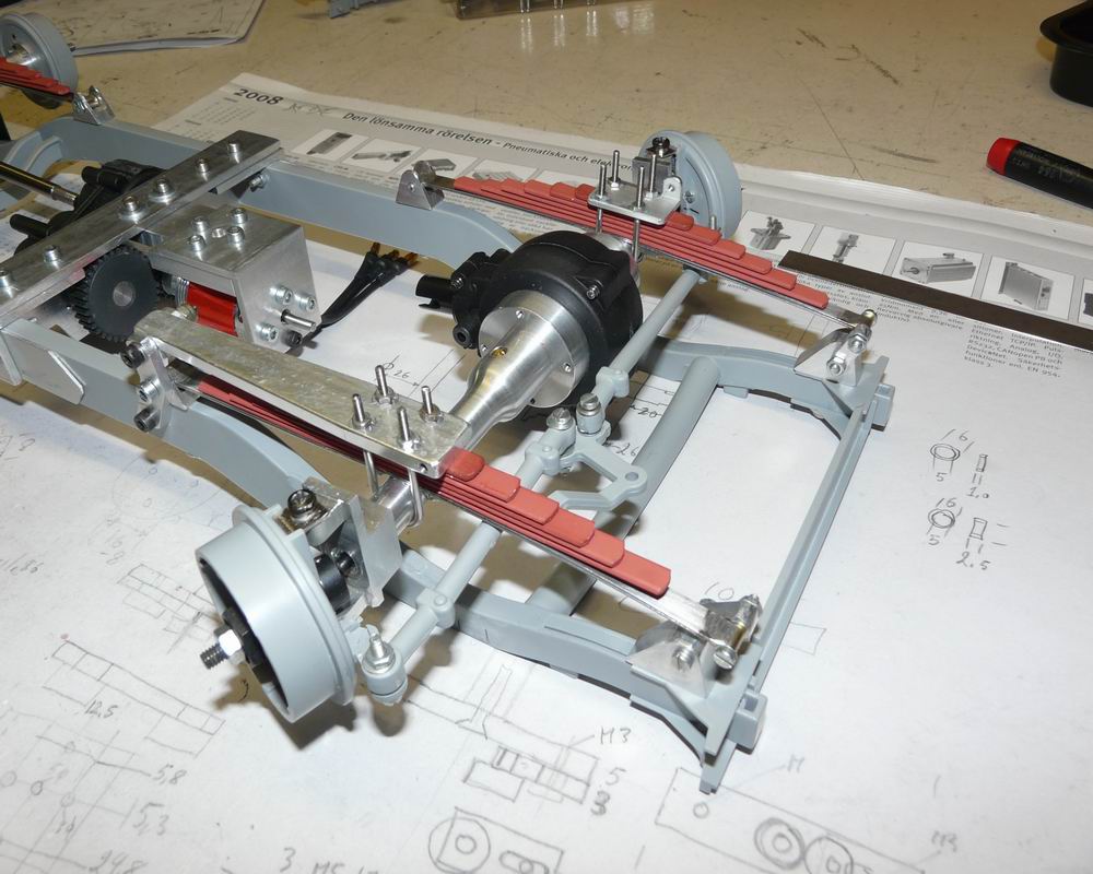

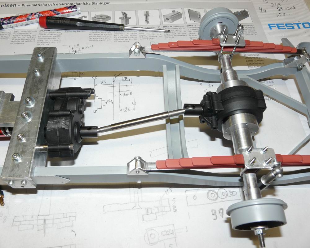

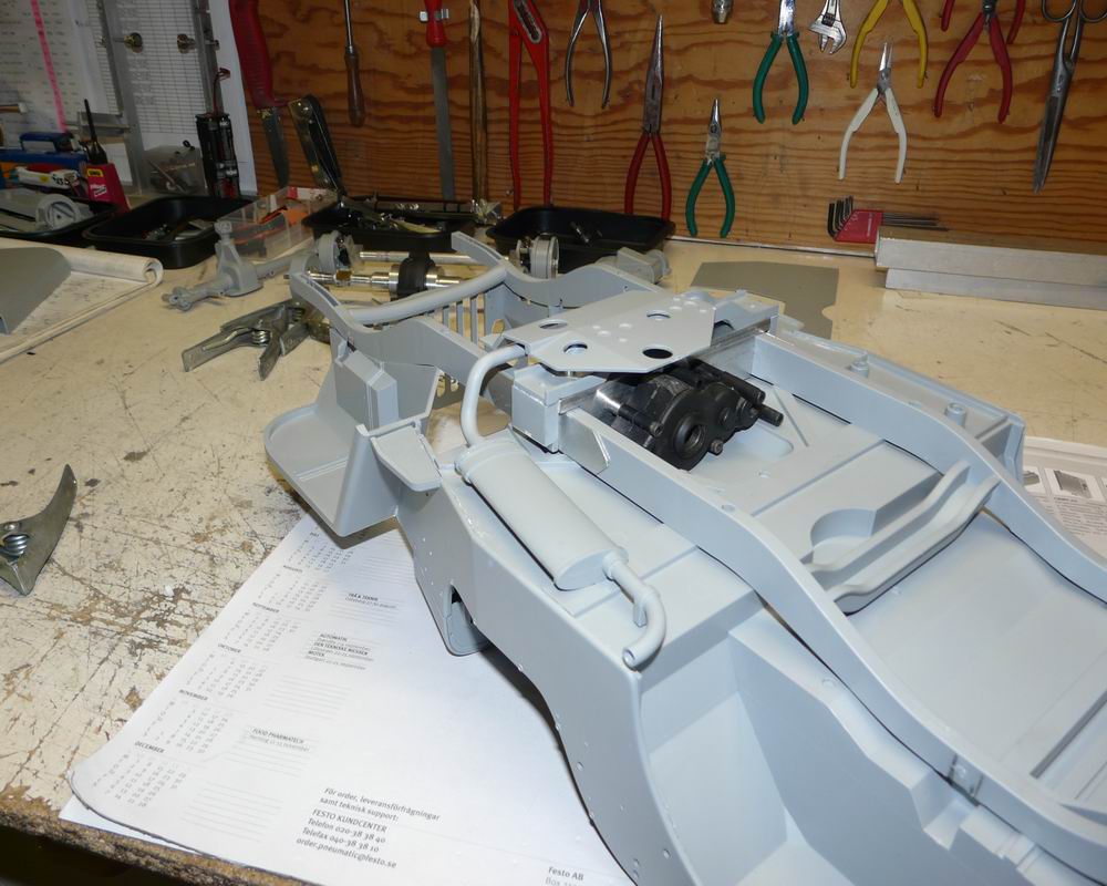

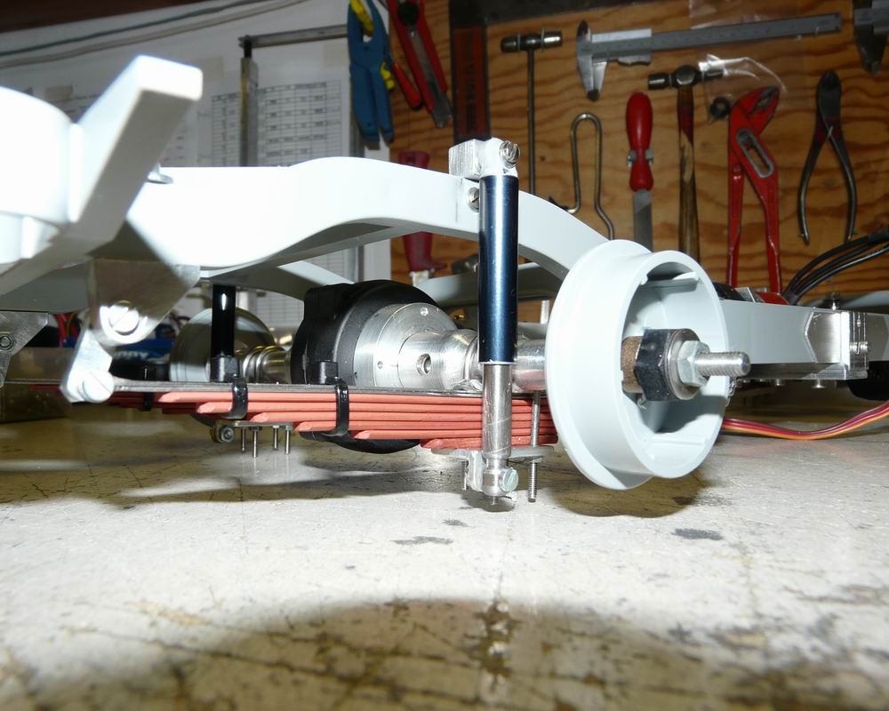

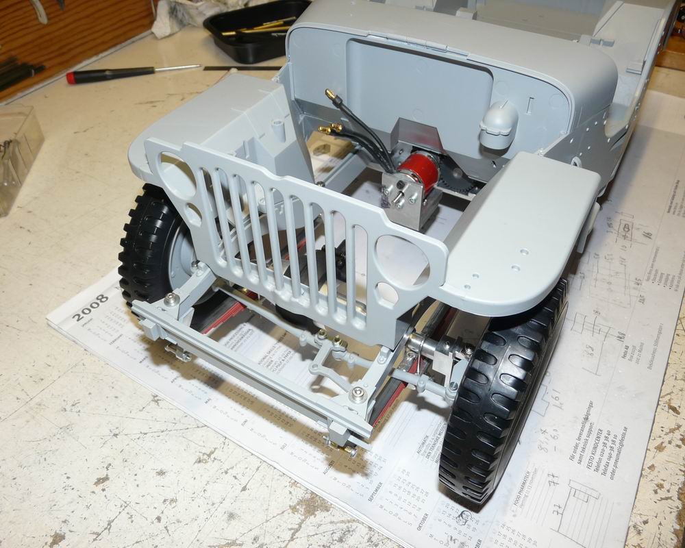

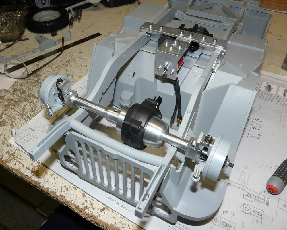

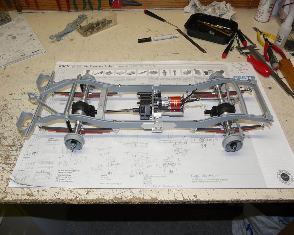

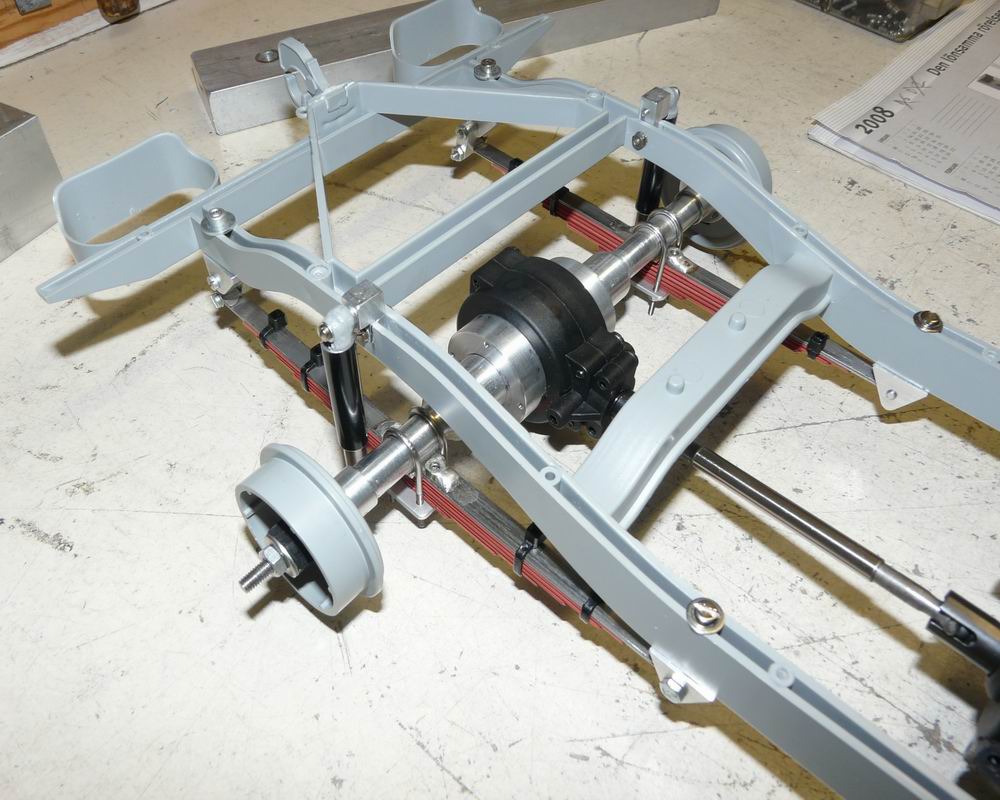

Då var det dags för lite bilder på det mekaniska på jeepen,

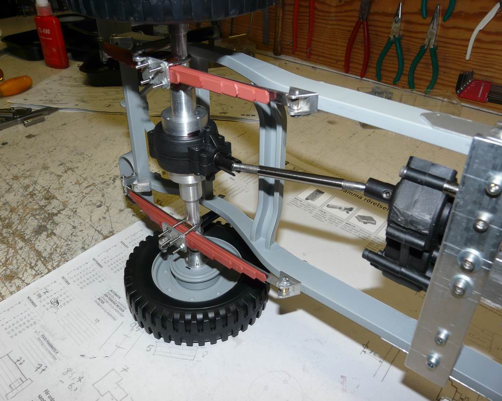

Tjusigt Hans! Gillar att du behåller skala-utseendet på stötdämpare, styrning, bladfjädrar mm. Snart dax för provkörning.. :thumbup:

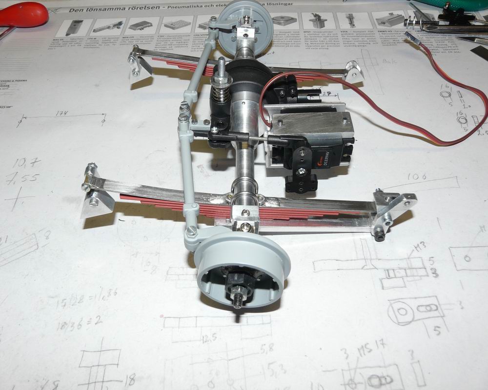

Fantastiskt tjusigt! Vilken perfektion i alla tekniska detaljer! :clap:

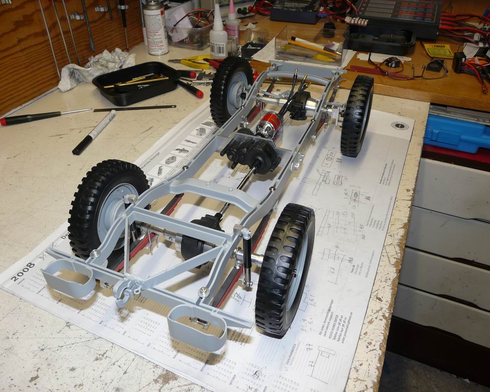

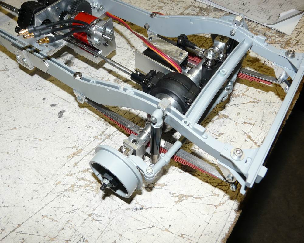

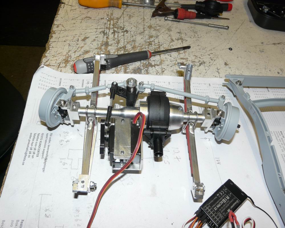

Tack skall ni ha. Nu har jag fått ihop styrservot på frammaxeln, drivaxlar mellan diffarna, så nu är det nästan dags för den första provkörningen.
Resize of P1180962.JPG (113.52 KiB) Viewed 2948 times
Resize of P1180969.JPG (144.53 KiB) Viewed 2948 times
Resize of P1180974.JPG (142.39 KiB) Viewed 2948 times
Resize of P1180989.JPG (144.3 KiB) Viewed 2948 times
Resize of P1180990.JPG (187.48 KiB) Viewed 2948 times
Resize of P1180991.JPG (198.34 KiB) Viewed 2948 times
Resize of P1180995.JPG (176.41 KiB) Viewed 2948 times
Resize of P1180997.JPG (133 KiB) Viewed 2948 times
Resize of P1180998.JPG (175 KiB) Viewed 2948 times
Resize of P1190009.JPG (117.4 KiB) Viewed 2948 times

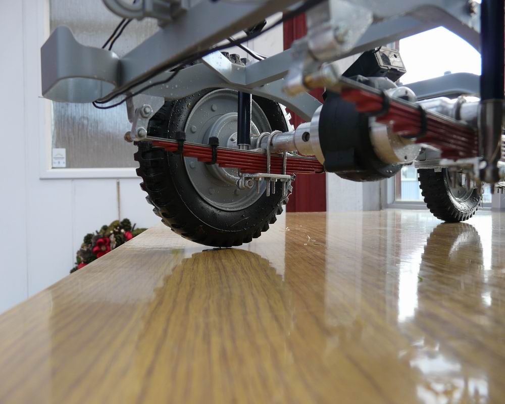

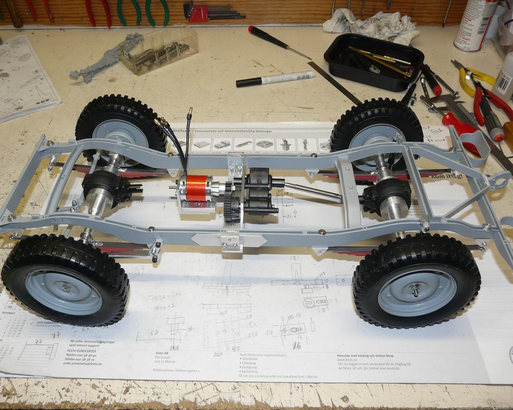

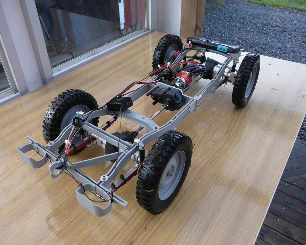

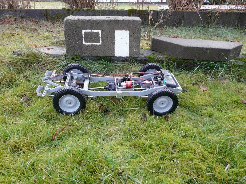

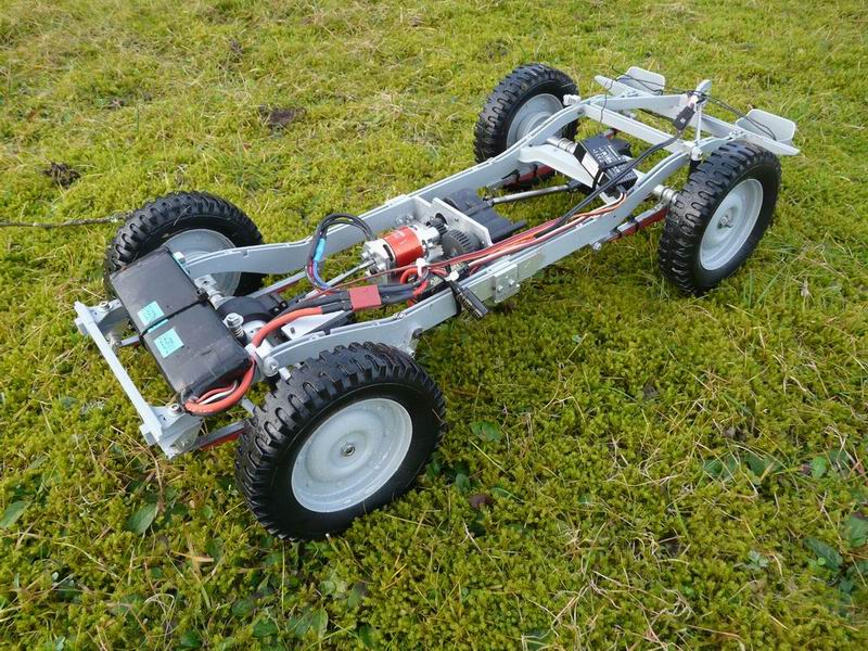

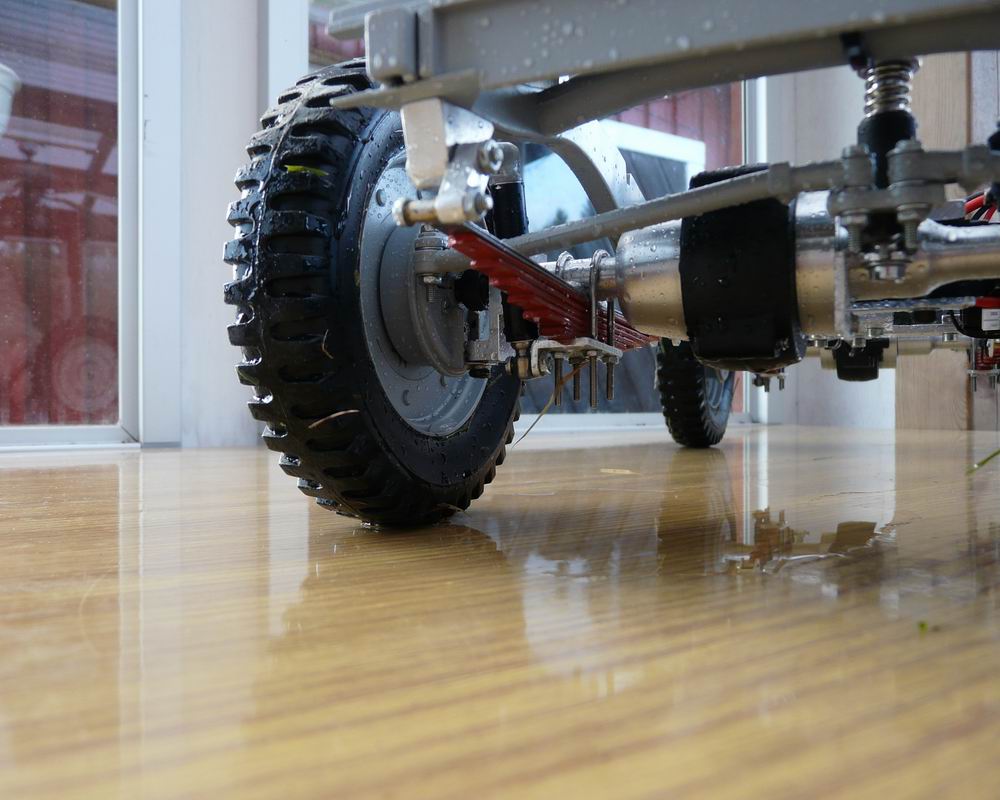

Då var den första provturen avklarad. allt funkade mycket bra, inga problem så långt, nu skall jag börja på domm övriga delarna.
Ett litet problem är däcken? dessa är av plast, sä på körning på hårt underlag låter den som en leksaksbil?? har hittat andra däck i gummi, men dom är lite dyra, men vi får se vad det blir.
Härligt! Har du stor vändradie? Min behöver ganska gott om utrymme för att komma runt...
:thumbup: :thumbup: :thumbup:
Ang vändradien, skulle tro att den är ca 1,5 meter? vet inte exakt, får mäta vid nästa körning.
