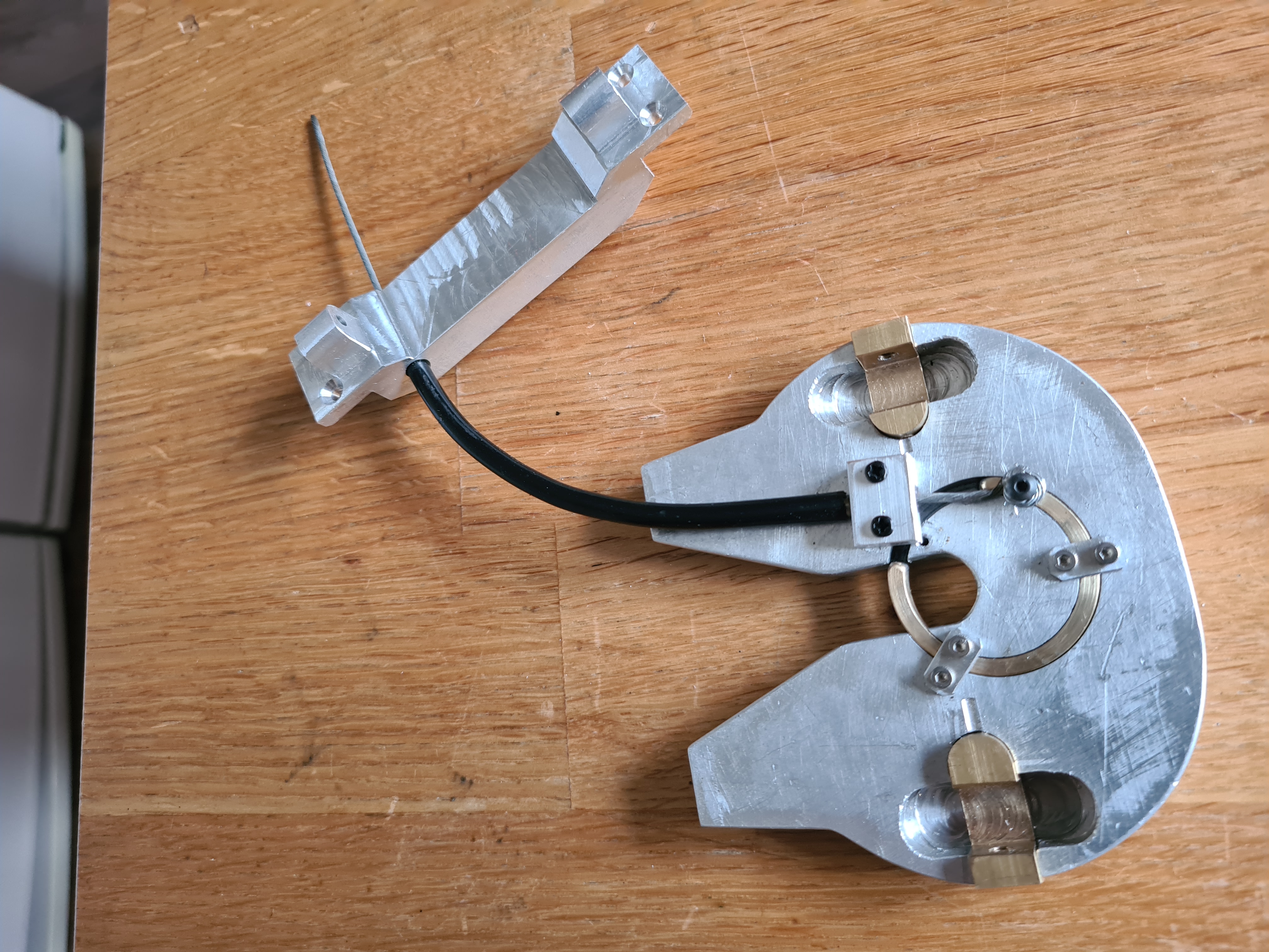

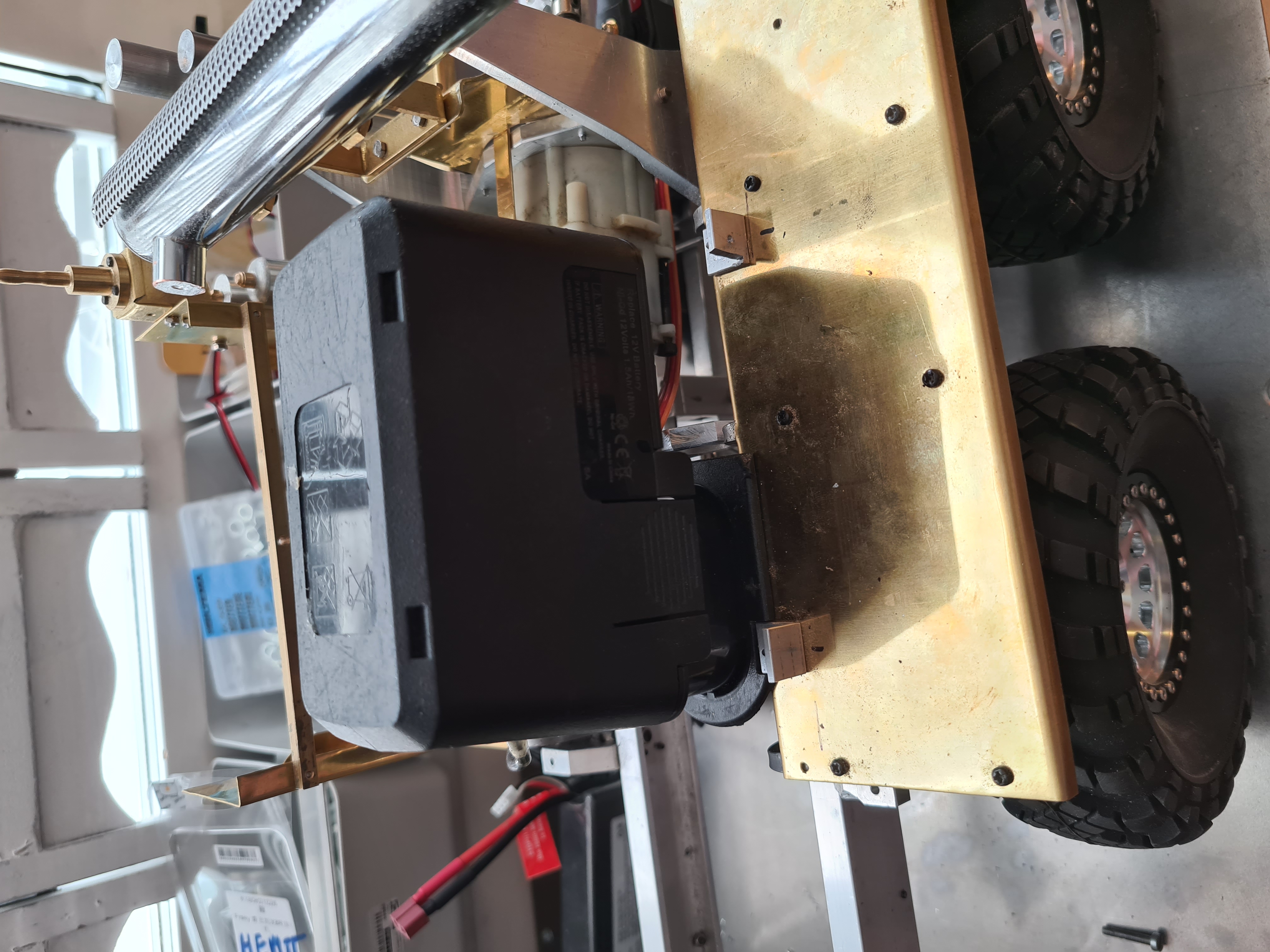

slakta en laddare såga och fila i en timme !!
får precis plats innanför huven ! Får tillvärka bläck som kontaktorer ! Orginal gick inte rädda.

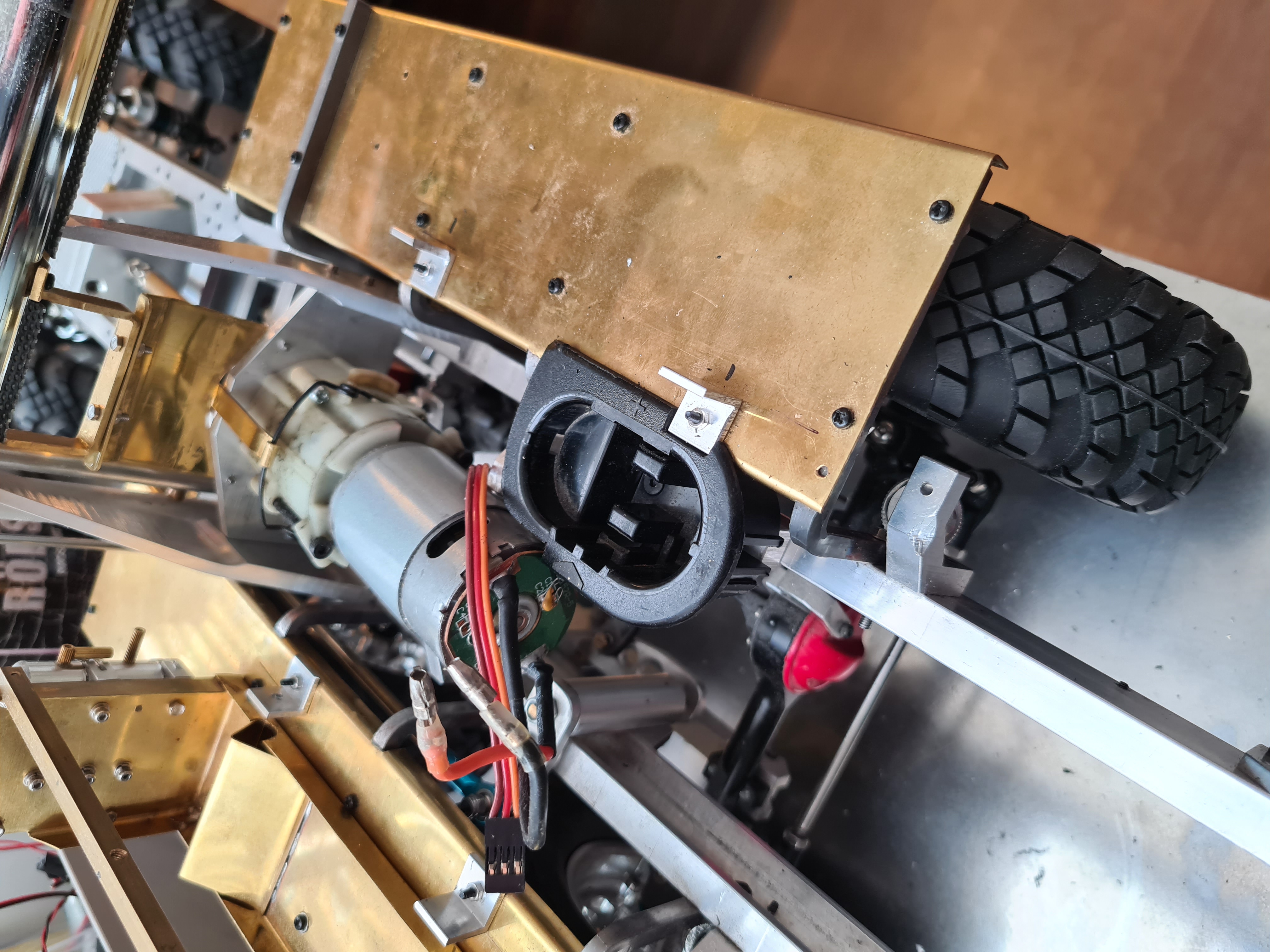

Skruvdragardrift! Ja, det har vi sett på en del modeller här och de rör sig riktigt bra! Blir kanon! :thumbup:
Lite power är aldrig fel

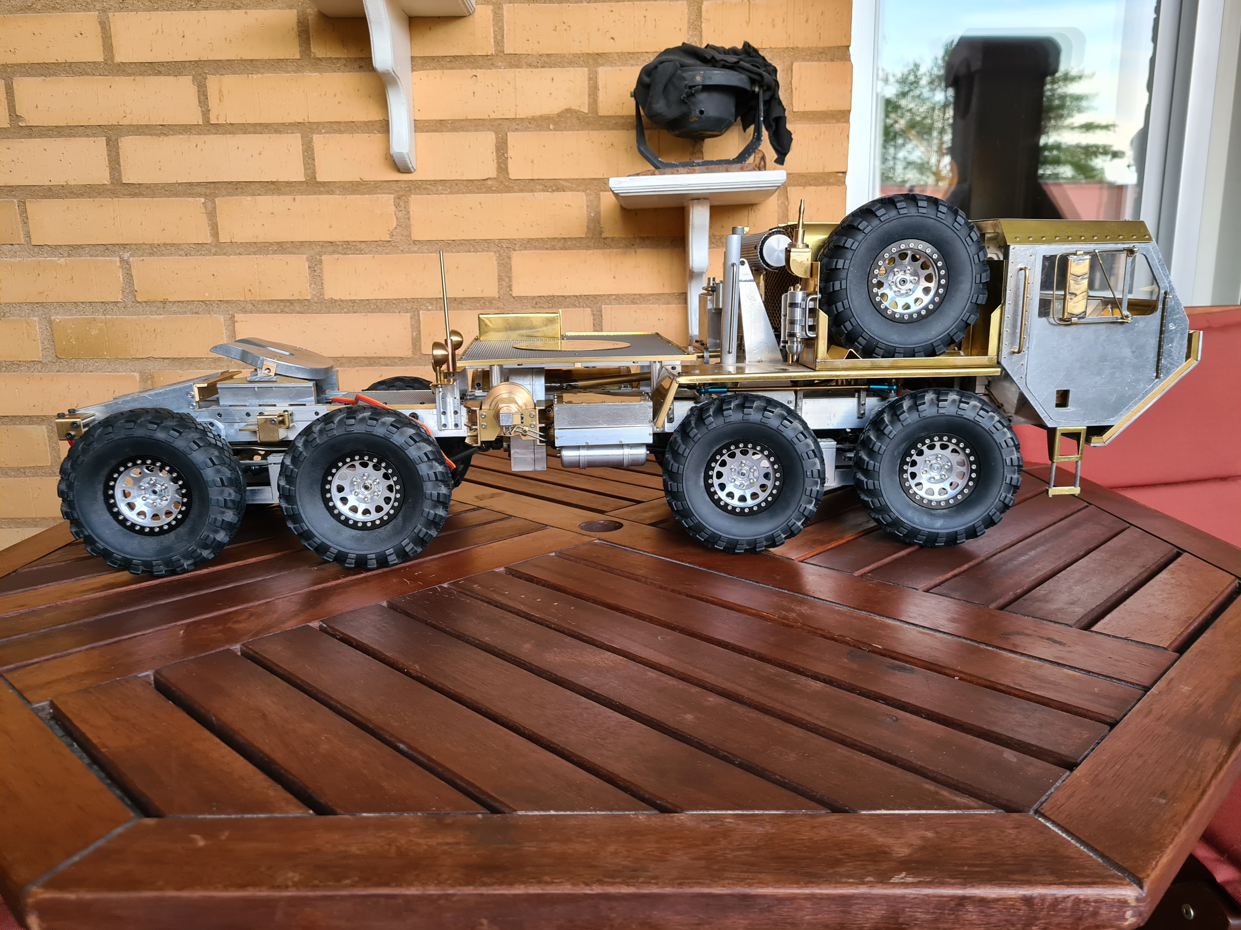

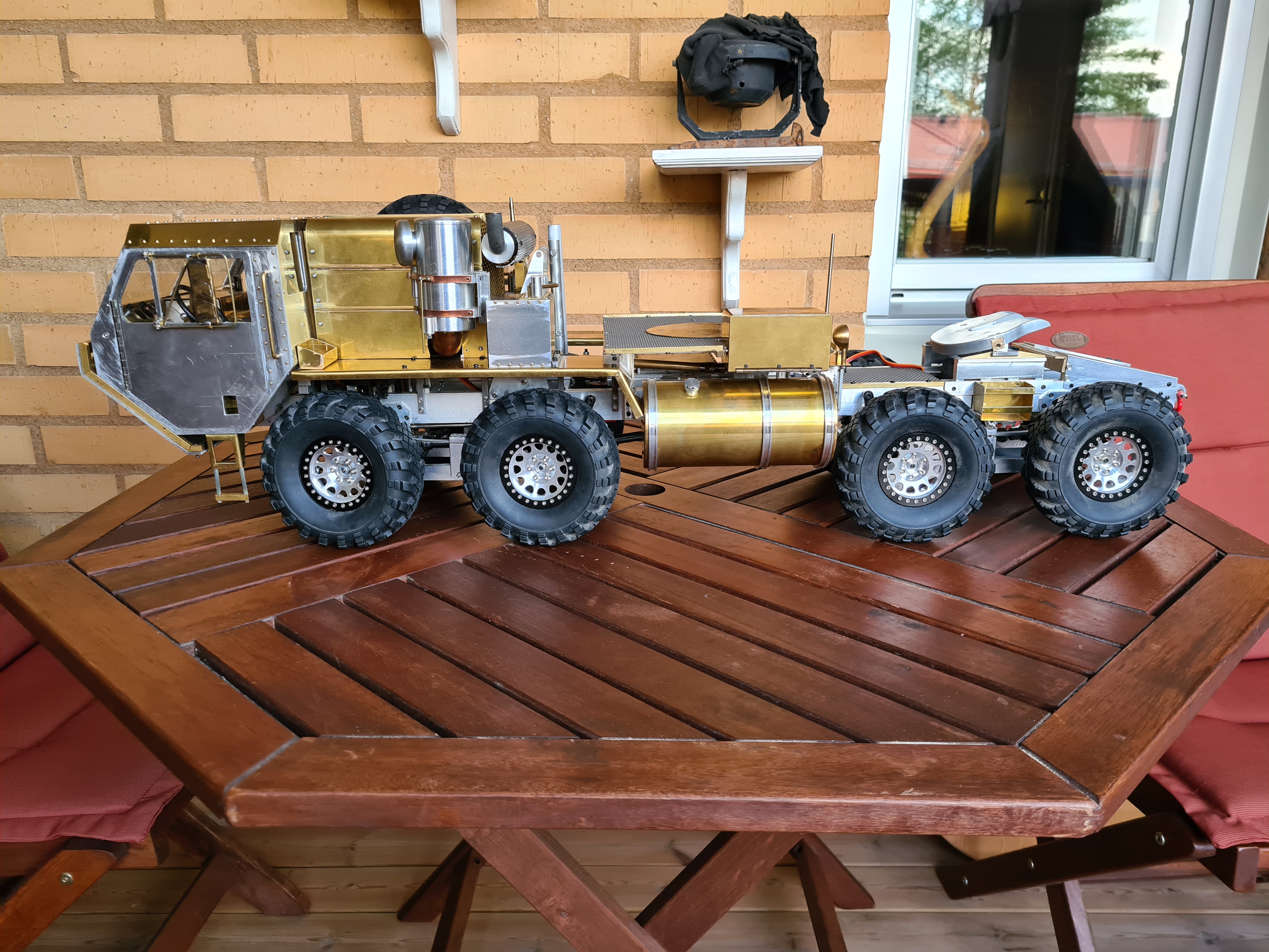

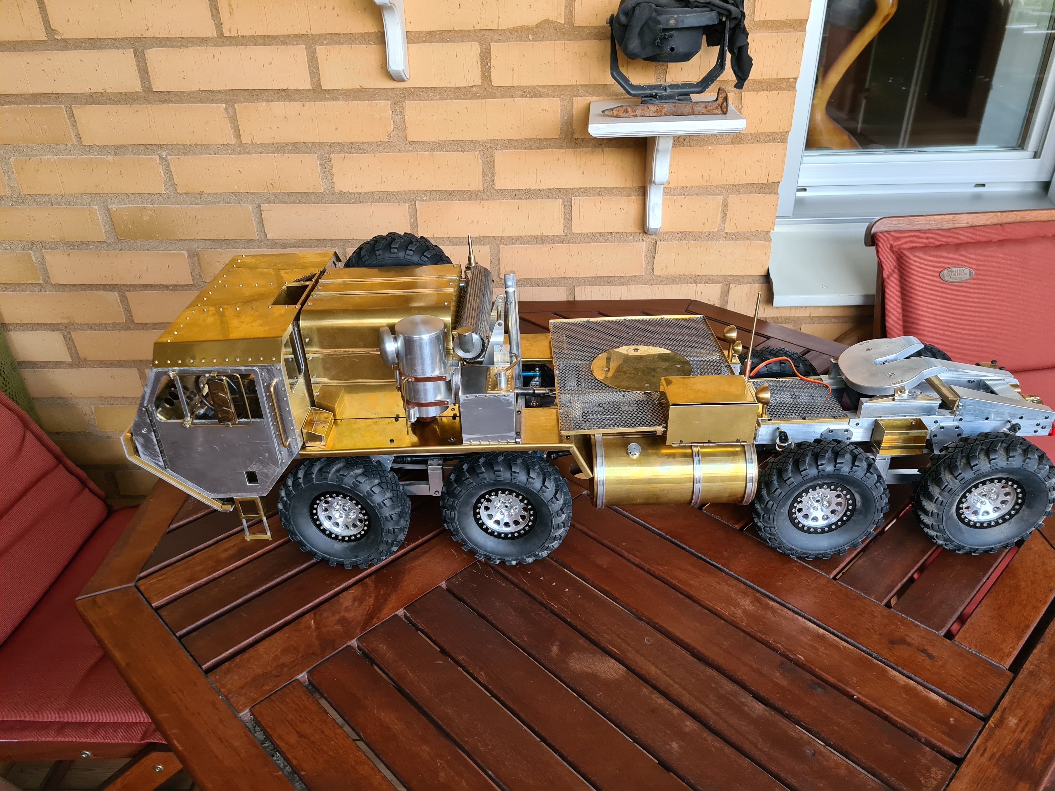

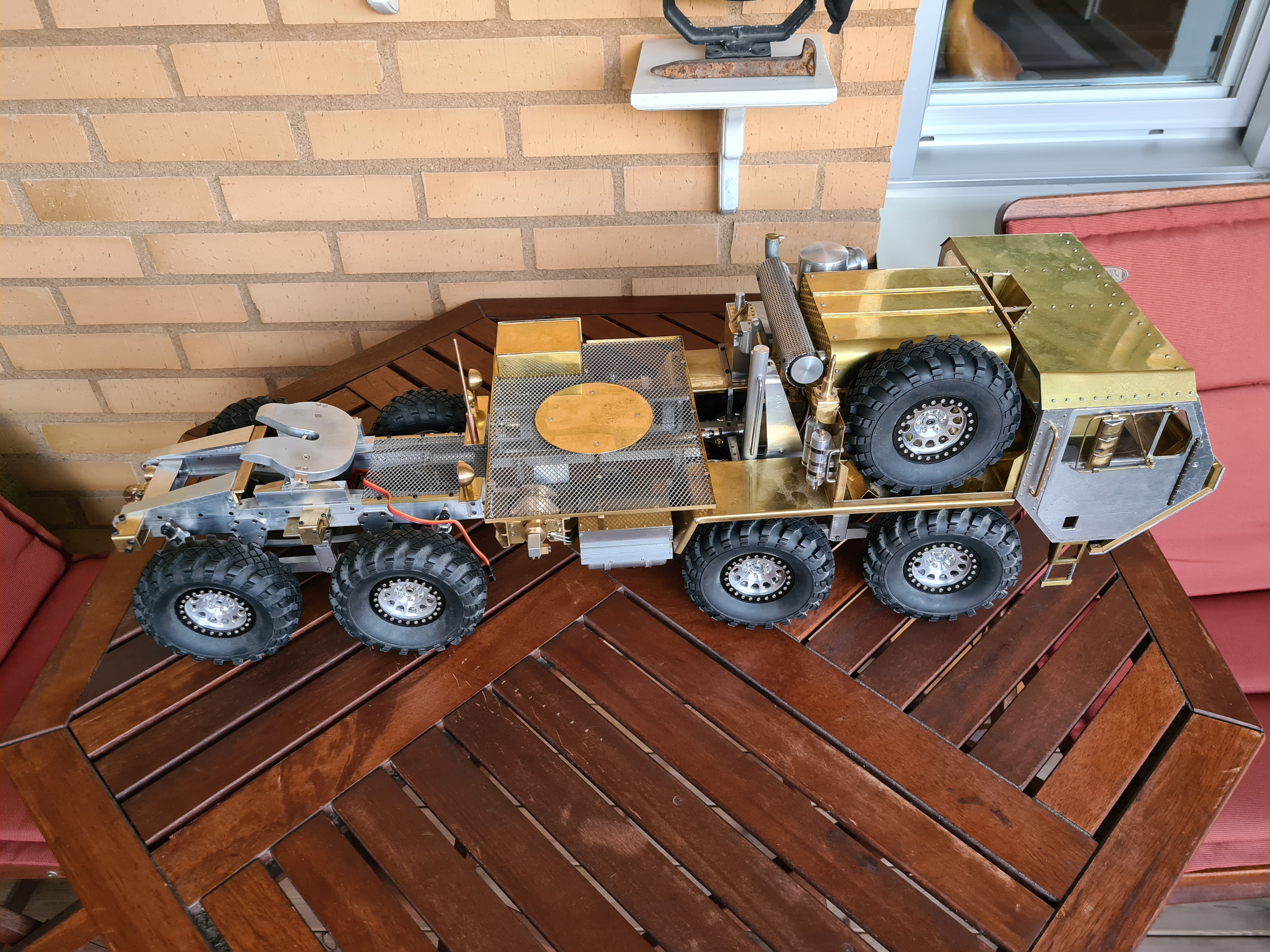

Vägde den med alla tillbehör 13.5 kg ska väga i skalvikt 14.6. Inte illa..... blev sugen så vägde 2a6an 45kg !!!

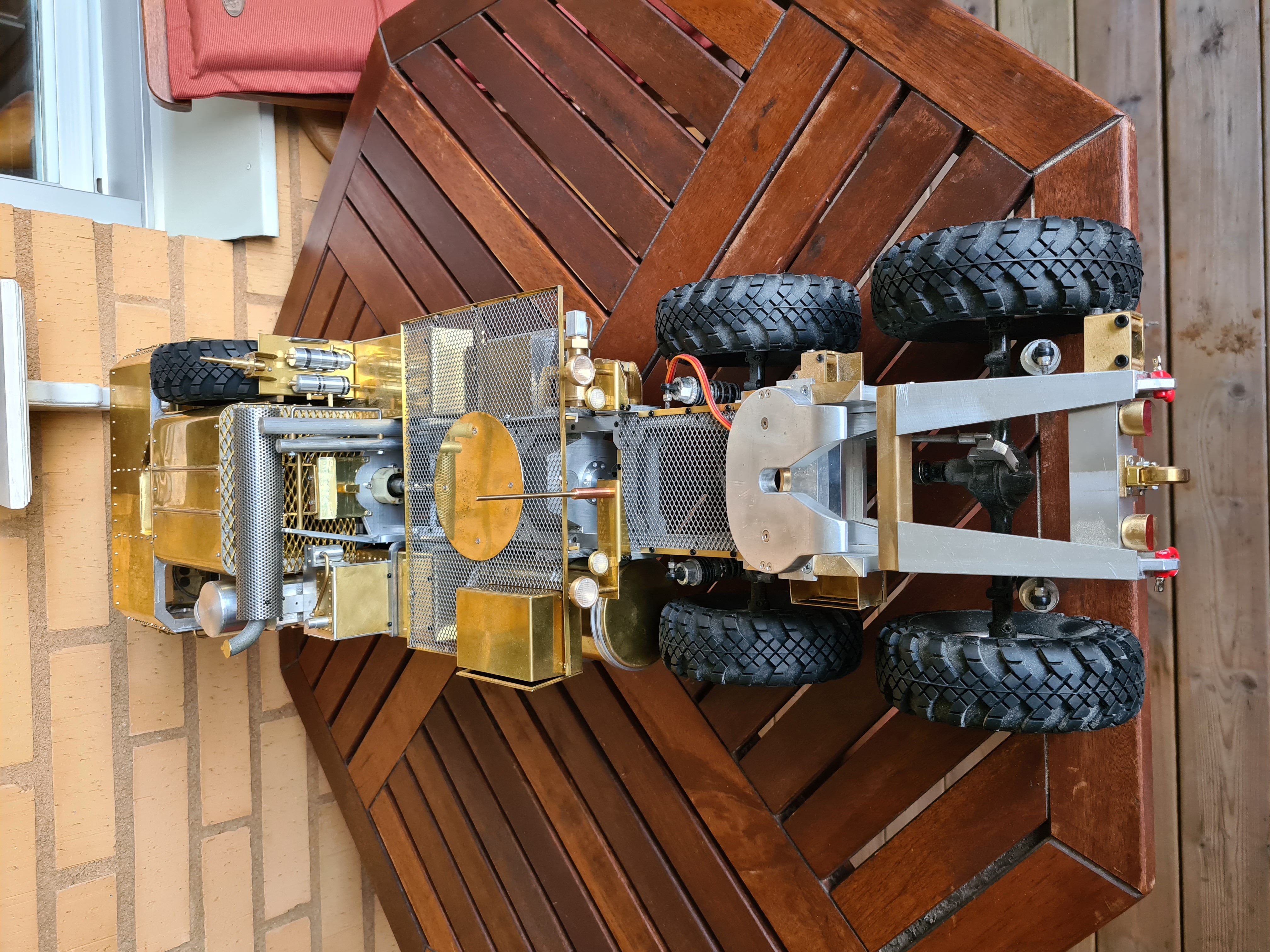

Inte riktigt klar men smakar gott i ögonen
Vilka detaljer, vilket arbete, vilket ögon godis du gjort.
Otroligt vackert och det är ju bara förnamnet.
Du är verkligen värd denna emoji.
the_man the_man the_man
Underbart bygge som vi fått följa.
Instämmer! MÄKTIGT! Åsså vet vi ju hur fina detaljer du gjort och som inte alltid syns, t ex i hytten. :thumbup: Och fort har det gått! :shock:
Otroligt snygg modell du har fått tlll, verkligen ett snyggt arbete.
Tackar !! Ni är snälla !! Utan er så tror jag inte det skulle bli några modeller !! Finns inte så många forum för oss som gillar att fila och borra och starta från en skala till en större
radiostyrt kopplingen till släpet !! Syckelvajer !
