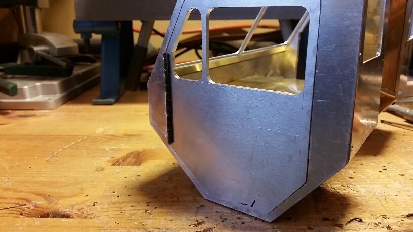

2019-05-24 19.08.19.jpg (279.53 KiB) Viewed 2650 times
2019-05-24 19.07.35.jpg (284.5 KiB) Viewed 2650 times

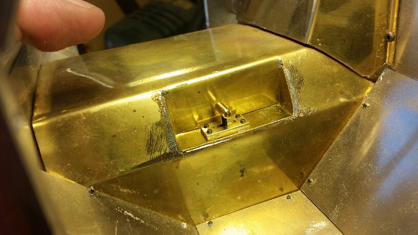

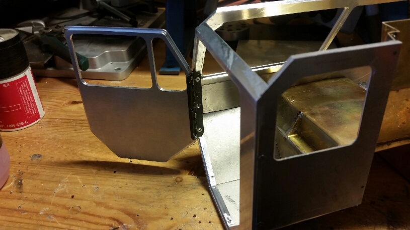

nu går båda dörrarna att stänga !!!

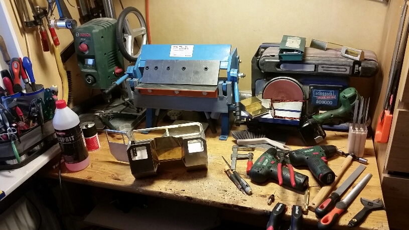

hur man kan skapa i denna trånga RÖRA det övergår mitt förstånd.

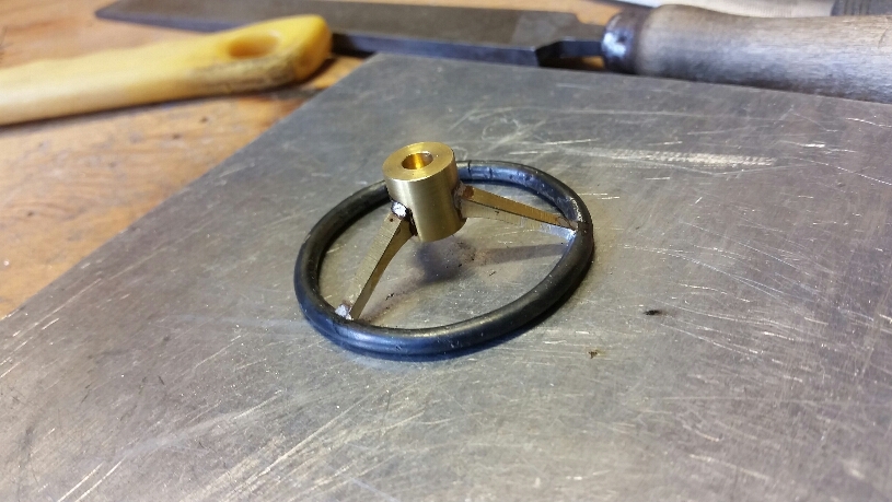

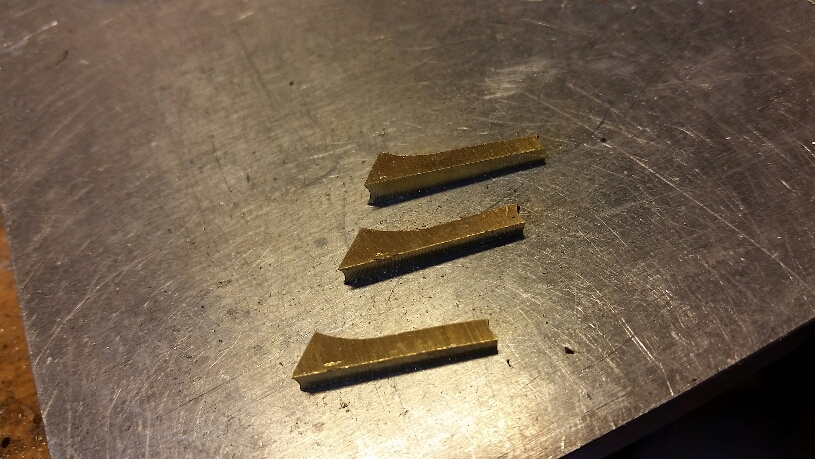

början på ratt !! Mässingstången jag har är för skarp även vid värme (gasol) så det fick bli silverstål. Inte lätt att få både rund och plan.

alla dessa vinklar uch.

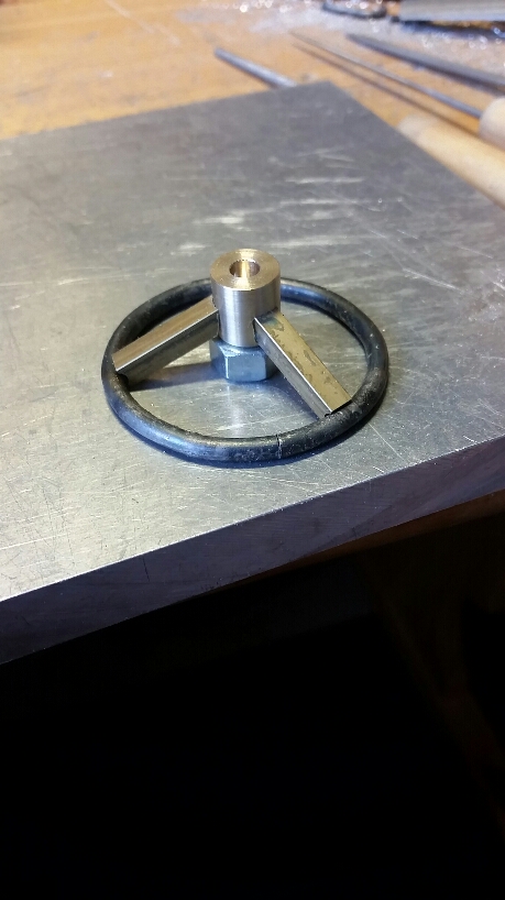

ratt eker typ
2019-05-25 14.04.03.jpg (281.18 KiB) Viewed 2637 times
5 tim ganska less!!

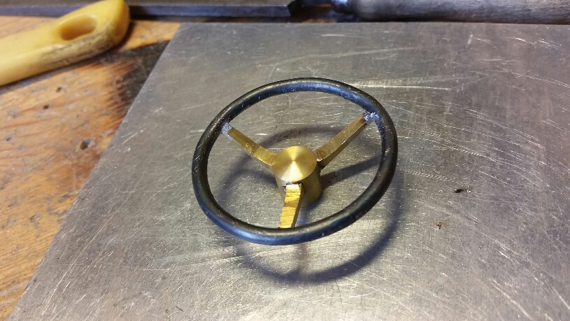

2019-05-25 14.04.56.jpg (326.55 KiB) Viewed 2637 times
52 mm i dim.
Måste först säga att du inte har någon röra utan riktigt snyggt o städat. Enligt min standard. :lol:
Passformen på dörrarna är ju otrolig bra. Hatten av där.
Sist men inte minst ratten, vilket ögongodis att titta på när du gör den.
Ha en bra dag
Tackar ser skapligt ut . Ratten blev fin till slut

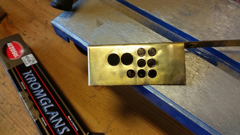

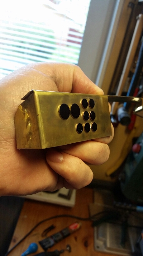

gick åt hvete 2 gånger 3 lödde jag igen hela kanten polerade med roterande stålborste . Blev skapligt efter alla fel.
2019-05-26 10.02.57.jpg (320.81 KiB) Viewed 2625 times

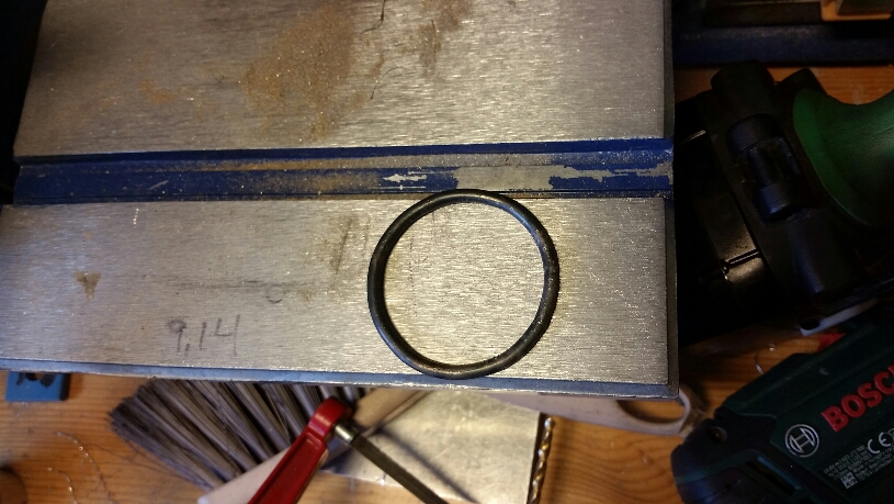

När jag polerade bort all missfärgning med roterande stålborste blev mässingen svart tog autosol då gick det bättre sen tvättat med sprit.
Alla sätt är bra, även de dåliga när resultatet blir vad man önskar.
