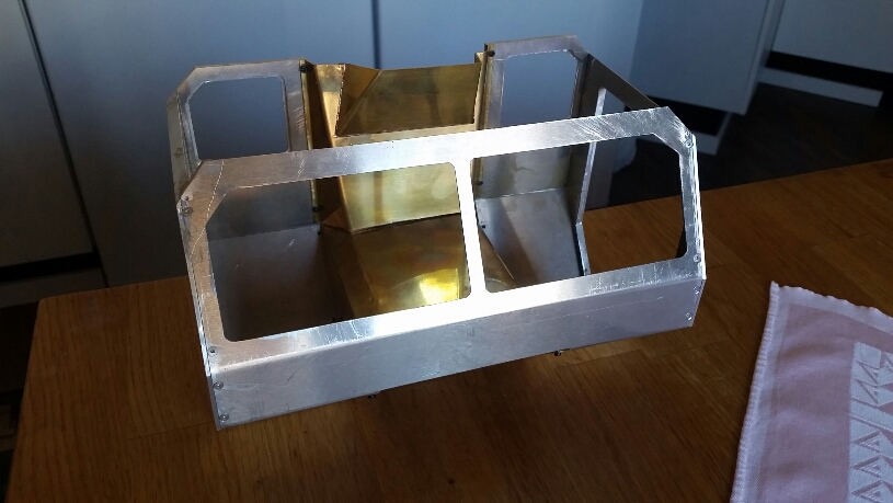

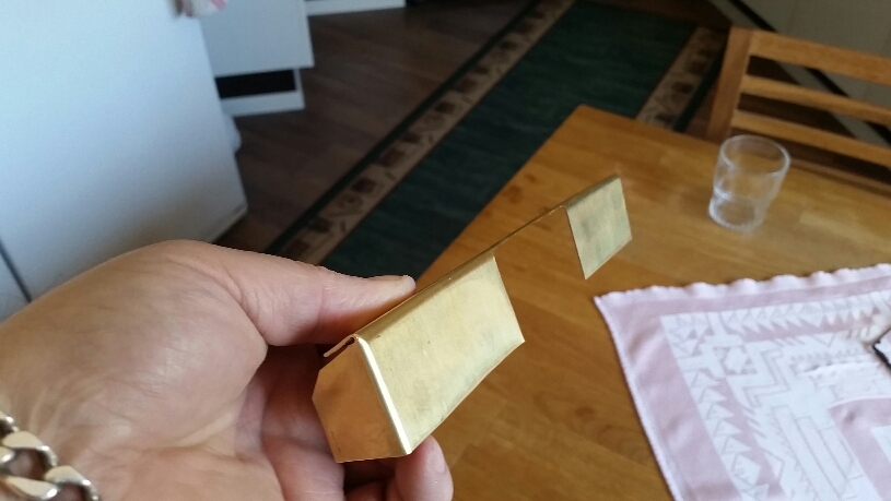

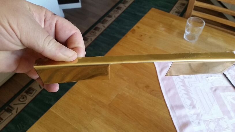

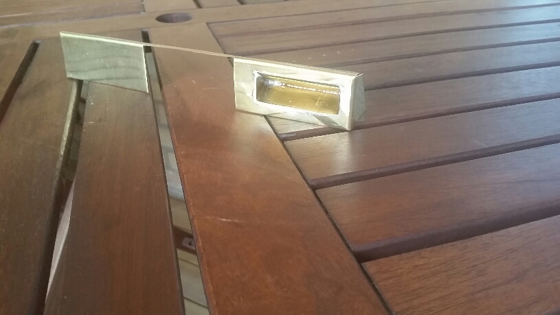

Som nåra kaske ser så är hörnen filade till rätt vinkel för taket. Funderar på mässing.
2019-05-17 14.36.17.jpg (245.71 KiB) Viewed 2705 times
tak i mässing ?? Aluminium? Lutar mot mässing.
Vackert jobbat.
De är ju inte lite vinklar där.
Man får passa sej så man inte blir sne

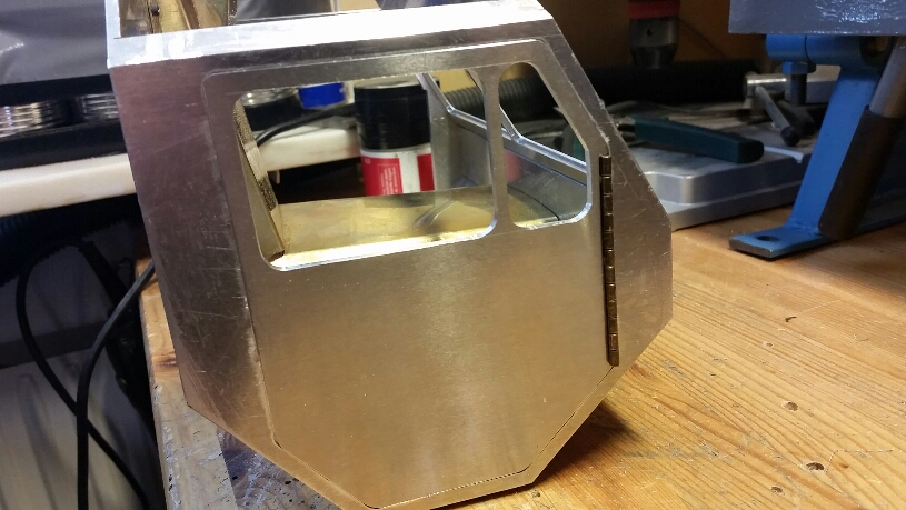

början på instrumentpanelen ! Svårt när man tar bårt mer o mer matreal blir gingligt och lätt att bryta sönder vid skysteringar.
Snyggt jobbat

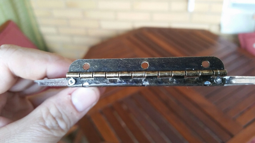

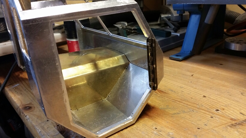

infästningen av gångjärnet va inga problem gots 5mm m2.
2019-05-21 16.58.43.jpg (281.95 KiB) Viewed 2674 times
att fästa dörrarna blir kinkigare 3mm gods m2 6 hål inget jag ser framemot håll tummarna !

m2 i 3mm gods i ett gångjärn fick det att funka men inte lätt och inte stadigt som ni ser på bilden har slipat bort 30% av skallen !! Blir trångt . Får pilla i 2 kop lim i gängerna när den slutliga monteringen görs. Blev 2 skruvar i varsitt hörn.
