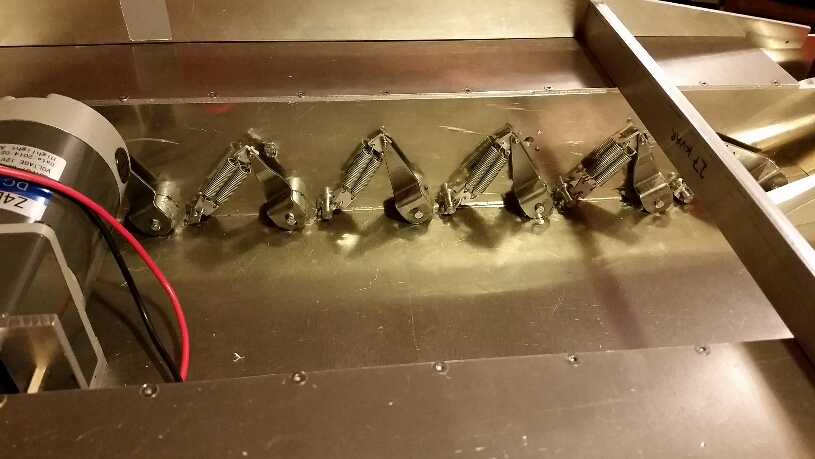

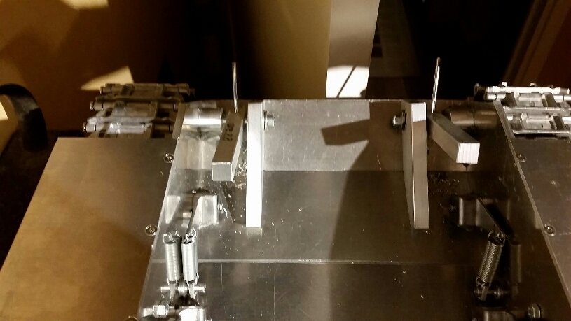

Problemet med vrid fjädrar vart finns dom ? Vilken sårt hur starka hur apliseras dom ? Osv men jo antagligen !! Det har du rätt i .

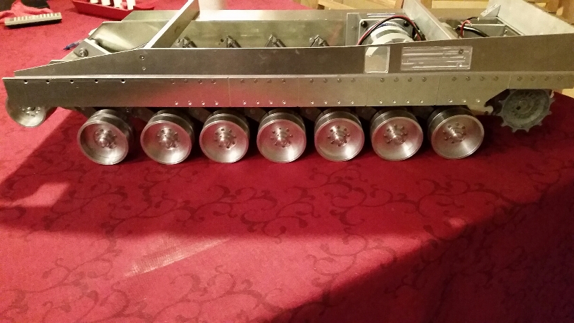

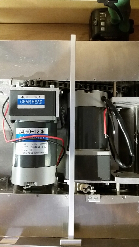

Vet du hur mycket ström dina motorer drar ? dom ser ganska stora ut i vagnen. = trångt
Autpot 60w ?? Current 6.8amp . Står så på motorerna.

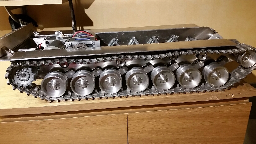

2016-12-08 11.55.03.jpg (279.37 KiB) Viewed 2887 times
trångt ?? Äh lungt flera tiondelar kvar.

nu jävlar smäller det snart.

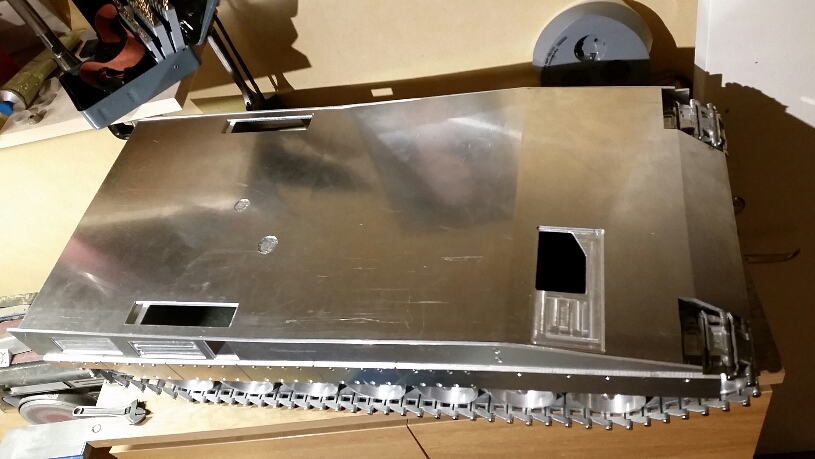

Provkört banden och det gick bra höll i ett skruvdragarbatteri 12v . Pular med bandspänningen.

Finns bild på motorerna med spesen kika på den och hör av dej (hans k)

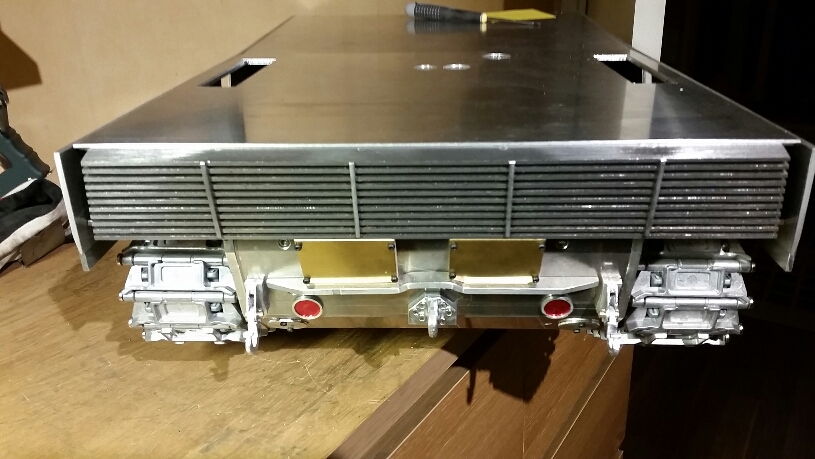

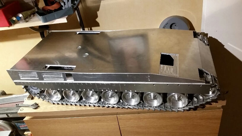

Kört fram och åter i hallen med sladdar och batteri utväxlingen blev promenadfart ! Mycket nöjd med det ! Klättra upp på blivande julklappar :lol:
