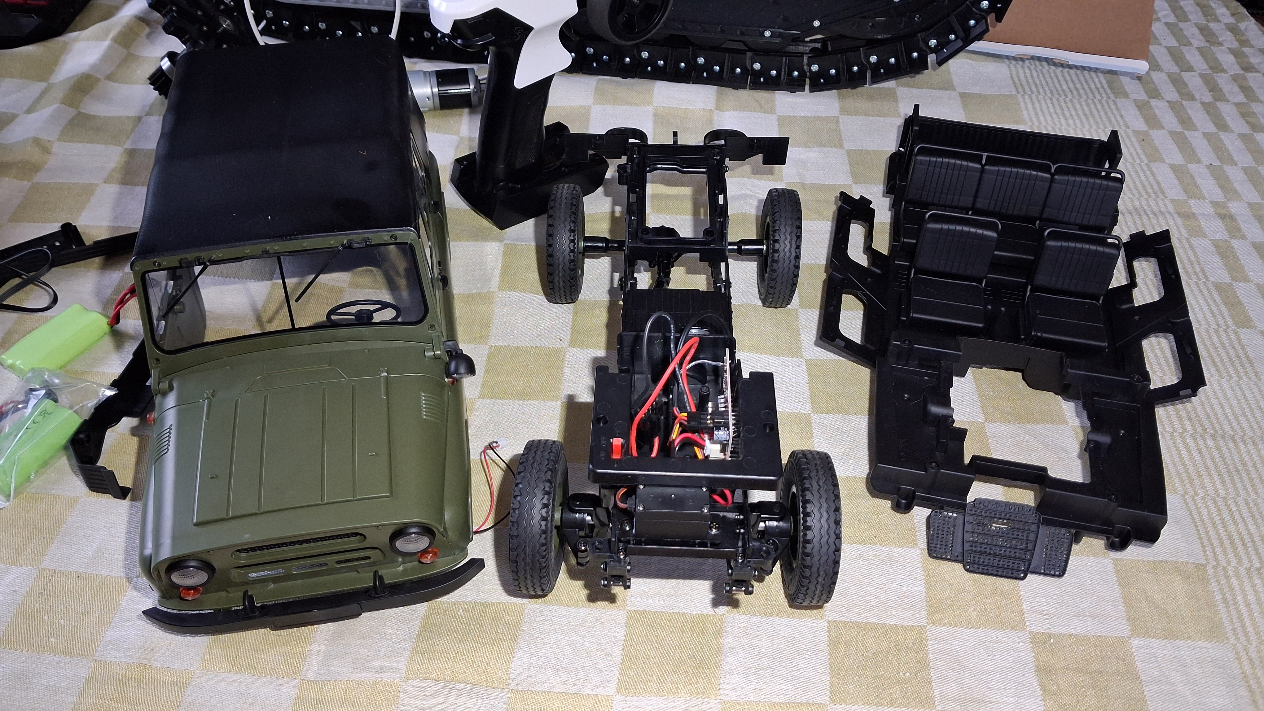

Jag tyckte att det var dags för ett litet projekt så jag köpte en WPL UAZ 469 från Aliexpress. Den har bladfjädrar och stela axlar så jag tyckte det borde vara mycket lätt att bara bygga en ny kaross.... well, no.

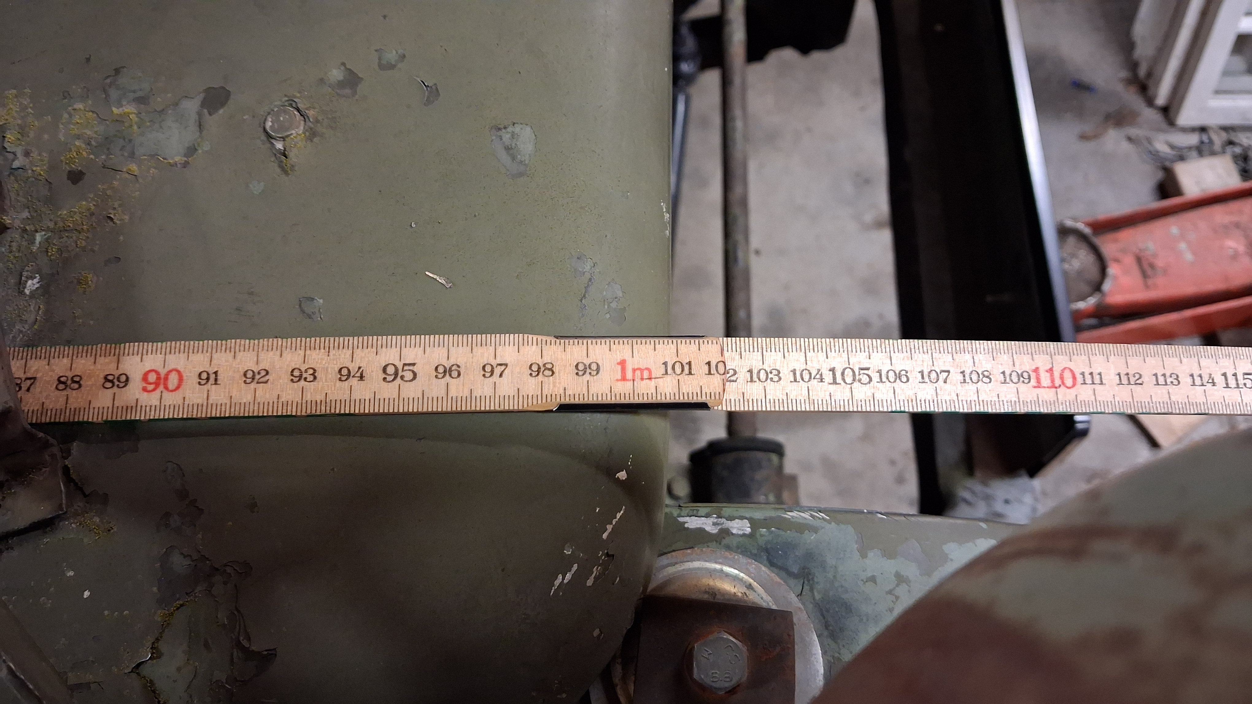

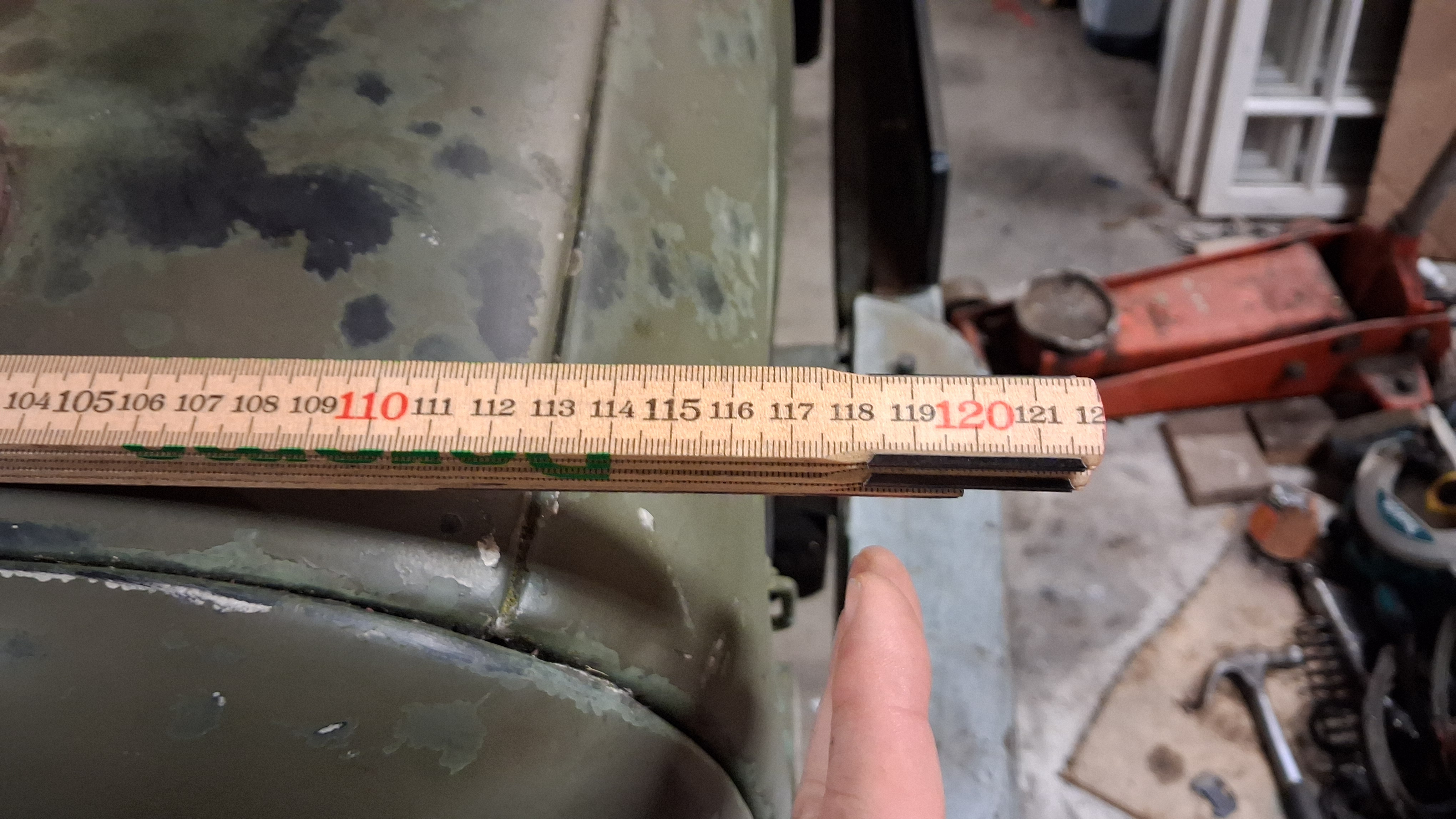

Jag har ju en skala 1:1 i garaget så jag mätte och fotade det jag behövde.
Här är lite bilder på hur det började.

Här är bilder på UAZ när den började plockas isär.
Spårvidden gjorde att ambulansen fick bli i den lite udda skalan 1:11 och jag fick flytta bakaxeln 49mm bakåt.
Fortfarande ett ganska lätt projekt.
