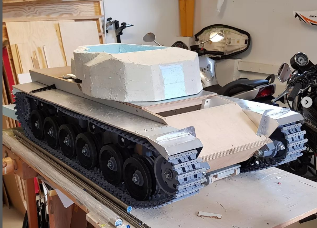

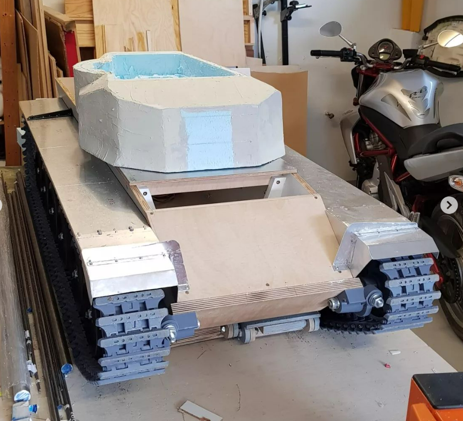

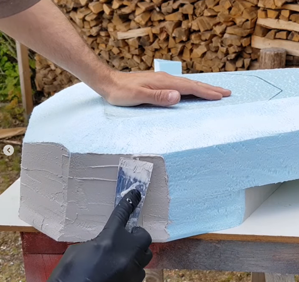

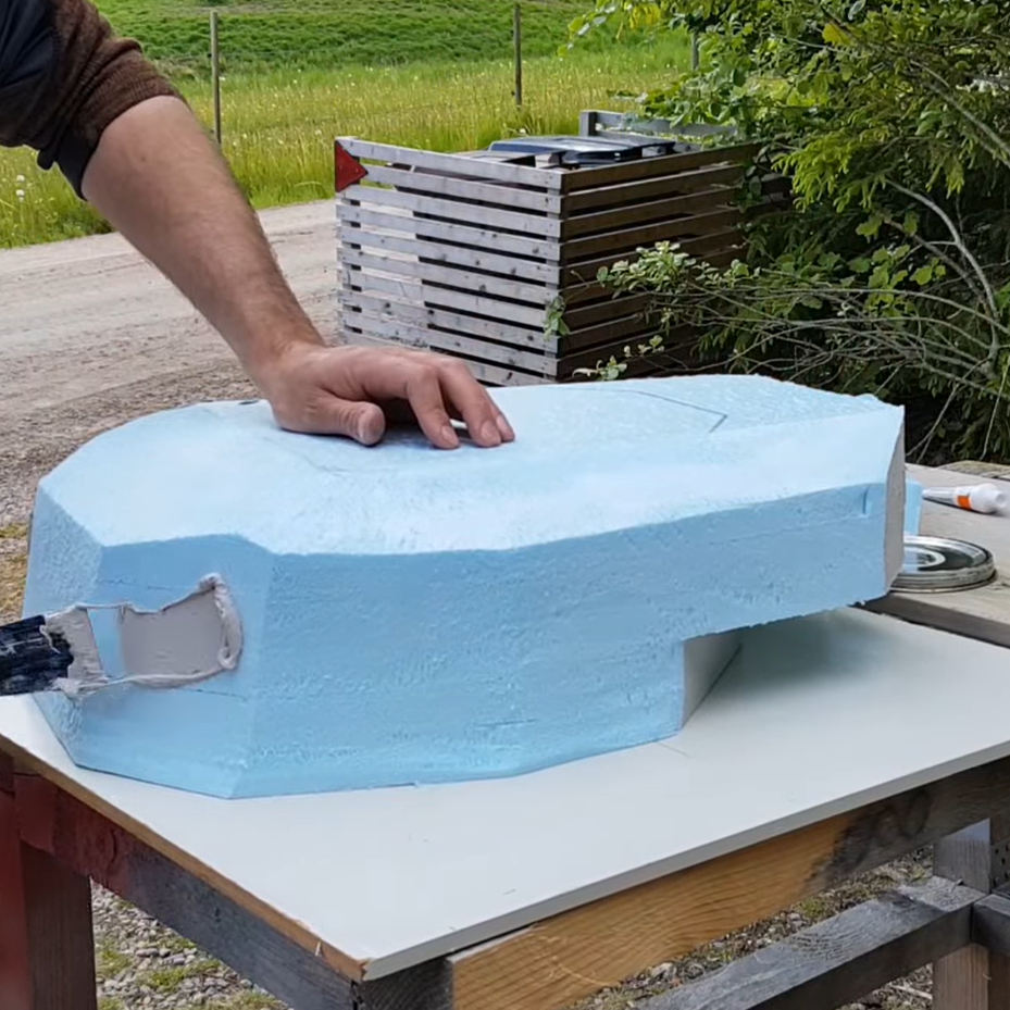

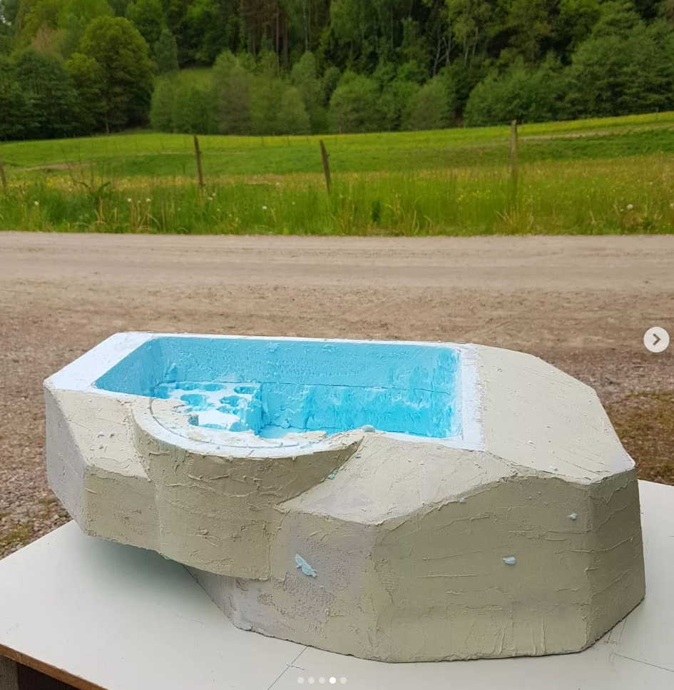

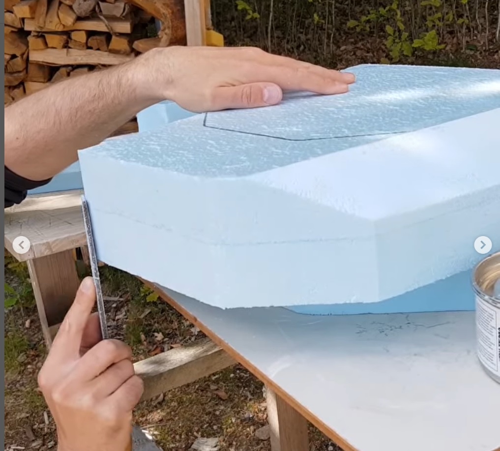

Här komer en liten uppdatering på 105'an för de som kanske inte frekventerar YouTube eller Instagram så ofta.
Tornet håller på att ta form, jag använder tät cellplast från Byggmax och skulpterar fram formen. Därpå spacklar jag med tvåkomponents plastspackel, sånt man har när man lagar bilar. Det blir hårt och bra, men inte särskilt tungt, vilket är en bra sak med tanke på att vagnen nog väger över 35 kg nu.

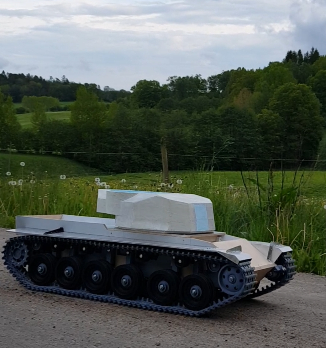

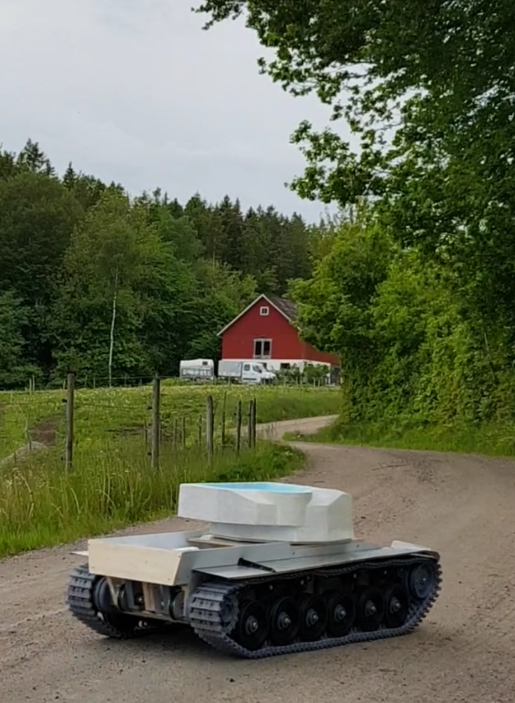

En film på när besten är ute och rullar med fara för husdjur och små barn hittar ni här på YouTube: https://youtube.com/shorts/fnKmAzxOMH0?feature=share

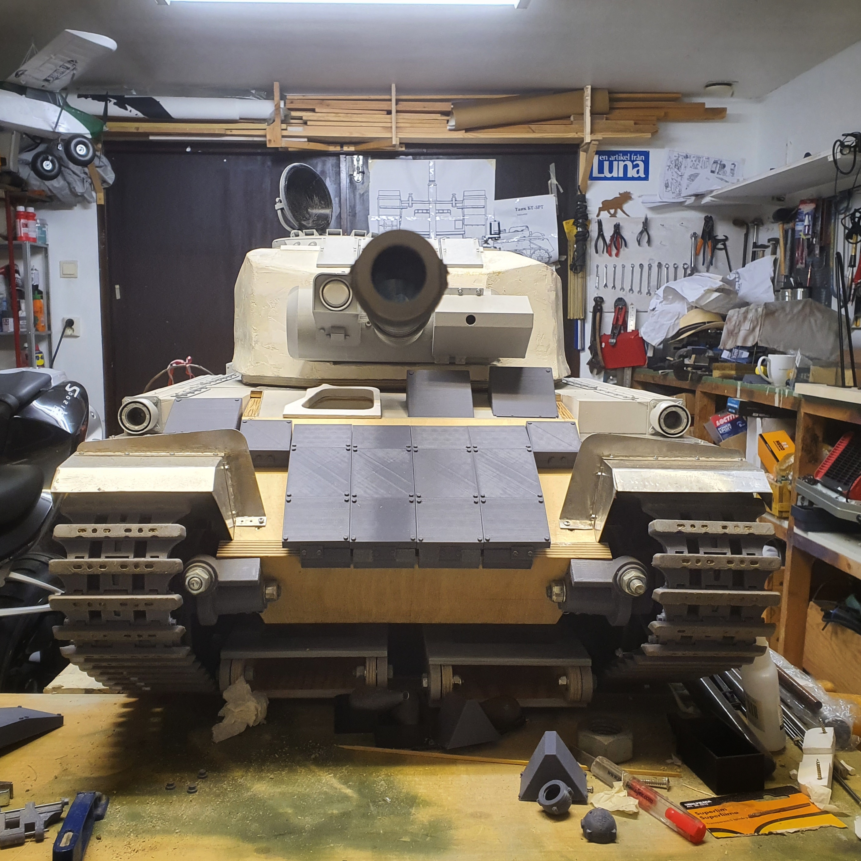

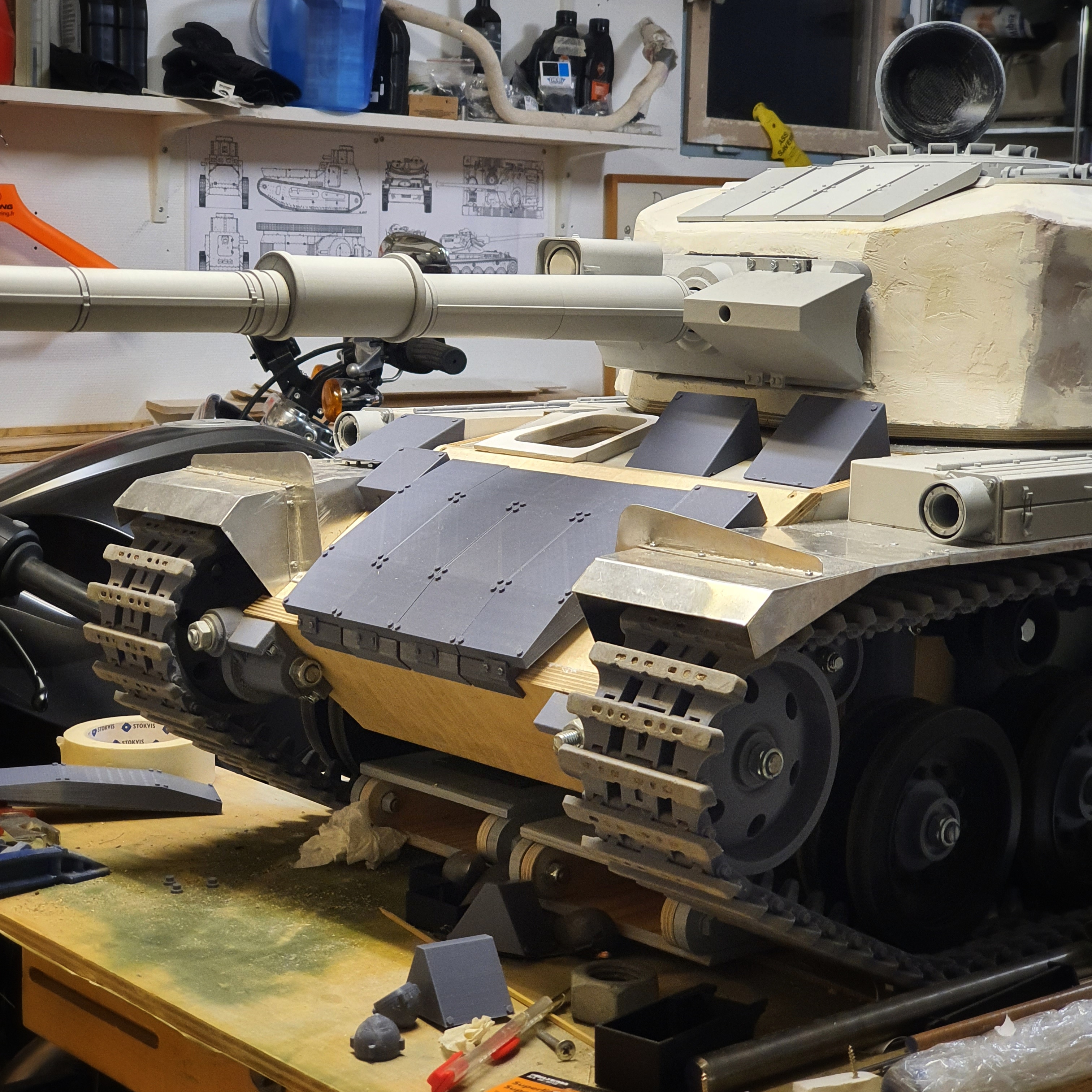

Halloj, här kommer en av alla glesa uppdateringar (om man inte hänger på Insta!) om 105'an! En del av er såg den såklart på Aeroseum tidigare i år också.
ERA-pansar är printat och test-placerat på fronten och framsidan av vagnen och den börjar få lite riktigt utseende nu.
Innan de monteras ska plattorna sprutspacklas för att få bort en del print-ränder och sedan ska vagnen grundmålas. Puh, ett steg i taget!

Extra stil poäng för ditt plåt jobb med skärmarna.

Tack, Robert! Ska ta och sätta mig in i mässing lite mer framöver, också.
Christoffer: Ja, den får nog anses vara fält-testad vid det här laget och so far so good! Vi fick ju köra med våra stora vagnar på 1/16-banan i Danmark så vagnen fick jobba med både tvära svängar och branta stigningar och det gick ju bra.
