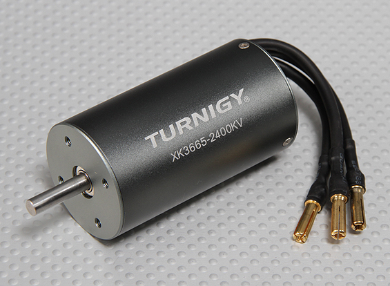

Re: Har bränt mitt motorkontrollkort...
Jag använder borstlösa motorer i min hemmbyggda tanks, turnigy 2400 kv 1185 watt, dessa drar tanksen utan problem, ca 50 kg vikt, har 100 amp fartreglage till dom.

Tittade på den där motorn i förrgår!
Tack för tipset, då vet jag att den fungerar iaf för det jag tänkt mig
Hur mycket har du den neddrevad?
Jag tror det är 9,5:1, men är inte helt säker, det går ju att minska på kv , med en annan typ, 1900kv, 1650kv, 1400kv, 1100kv, så det e bara o välja.
