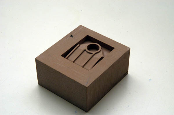

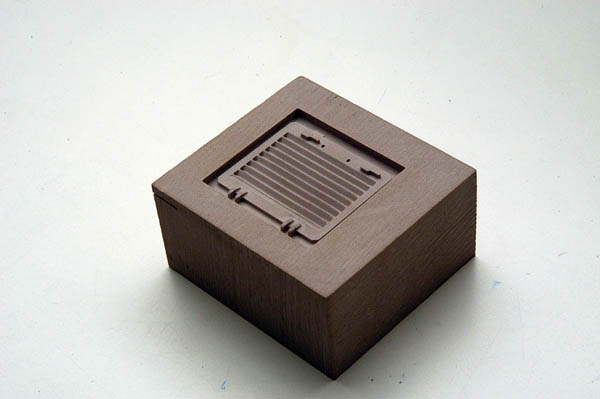

Har börjat fundera på att göra så gott som alla detaljer förutom de minsta och de enkla i gjuten plast. Skrovet blir av plåt eller plastskivor och drivlina, elevering av lämplig metall. Blir bäst så om (läs när) man skule bli sugen på att bygga sig fler 103or
Jag gjorde två prototyp-mastrar till gjutningen för att se hur mycket detaljer och vilken finish CNC-fräsen kunde spotta fram när jag pressade den till max
. Mastrarna frästes i Ureol som är en sorts plast (?) som ofta används till modeller och liknande. Resultatet blev över all förväntan och tog inte alls så lång tid som jag var rädd för, ca 25min för gallerluckan och 30min för den andra delen. Ska tillägas att de är körda med en 0.8mm fräs och litet avstånd mellan fräsbanorna (0.1mm), då min nya frässpindel är kapabel till 40000rpm så går det att mata på ganska duktigt
och Ureolen visade inga tendenser till att börja smälta även vid riktigt höga varv vilket kan vara ett problem med tex polystyren (kör helt utan kylning).
Delar med lite mer komplicerade detaljer som ändå är hyffsat platta så som gallerluckan kommer jag nog att fräsa med ner till 0,3-0,4mm fräs för att mellanrummen i gallret ska bli djupare. Visst kommer det ta längre tid men varje del kan ju användas för att framställa många gjutformar och gjutformarna ska gå att använda runt 20 gånger vad jag har hört så det bör ju räcka ett tag

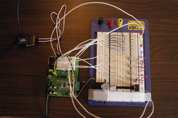

Tillbaka vid byggbordet efter senaste flytten. Har inte fått maskinerna på plats än och det dröjer nog ett tag innan jag får det.
Men för att hålla mig sysselsatt med projektet drog jag igång ett litet miniprojekt.
Har länge klurat på hur jag ska med säkerhet veta att vagnen är står i horisontalläge eller plant mot underlaget rättare sagt. Eleveringsmekanismen har hittils endast vart försedd med enklare ändlägesbegränsning med mickrobrytare. Den lösningen har visserligen visat sig vara idiotsäker och mycket robust men man måste se vagnen ordentligt för att kunna ställa den i horisontalläge.
Jag kunde efter att ha kollat igenom lite böcker om BasicStamp (programerbar microcontroller) konstatera att det skulle gå att programmera sig fram till en bra lösning. Valet av BasicStamp berodde på att jag redan hade allt som behövdes liggandes hemma, annars skulle jag nog valt det billigare Arduino.
Fem sena kvällare, och en massa kopplingstråd senare har jag nu en eleveringsstyrning som fungerar precis som jag vill. Ändlägen och horisontalläge går att ställa in via tre knappar, och vagnens lutning indikeras grovt av fem lysdioder. Det behövs två kanaler från radion, en för själva eleveringen och en för att aktivera funktionen automatisk återgång till horisontalläge. I Princip kan man säga att det fungerar som ett vanligt hobbyservo men i stället för att vagnen går till horisontalläge när man släpper spaken sker det när man trycker på en knapp och därtill mycket smidig inställning av ändlägen och mittläge (horisontalläge).
/Affe

Fixade till eleveringstyrningen så den är i princip klar.
/Affe
