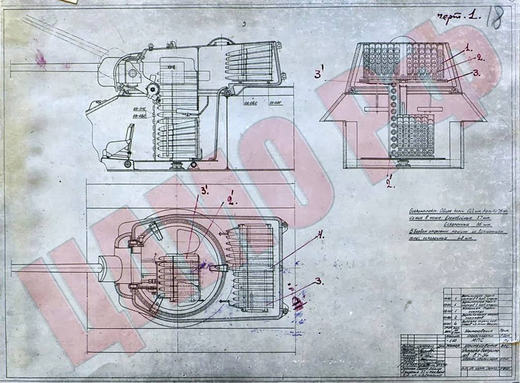

Hittade denna bild och text. 1944 imponerande.
This auto-loader for T-34 was designed by Captain G.Barabash in August 1944. According to his design the tank would carry 122 AP and HE rounds stored separately (49 HE rounds in the turret basket,and 35 in the bustle; 37 AP rounds would also be stored in the bustle). Unfortunately, the design was intended for T-34-76, and by the time it was finished and submitted, tanks manufacturers were already converted to T-34-85 production. The auto-loader was never built.
G.Barabash also designed a similar system for KV tanks in 1942. But by the time design was refined, KV tanks went out of production.
Source: TzAMO 38-11350-109

Autoladdare för T-34, detta har jag aldrig sett tidigare.

En träff i bakdelen av tornet eller i mitten av chassiet så skulle besättningen ha varit ett minne blott...
Smart lösning, ett intressant what if-scenario om systemet hade kommit tidigare och vagnchefen hade varit just vagnchef (så som i de tyska vagnarna) och inte både vagnchef och laddare/skytt.

Hum undrar om en 88 eller 75 mm KwK 42 L/70 i tornet eller mitten av chassit på vilken rysk vagn ifrån 1944 och innan
inte gjort så att besättningen hade varit ett minne blott även utan denna auto-loader eller...
Jag hade nog inte valt att sitta i en rysk vagn med eller utan auto-loader.
