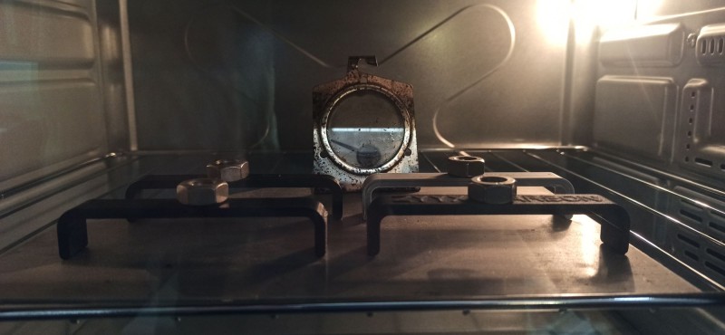

Jag har testat vid vilken temperatur som olika filament blir så mjuka att de tappar formen.
Att eSUN PLA+ inte klarar solvärme en varm dag har vi nog alla blivit varse.
För att testa har jag skrivit ut en "testbrygga" av eSUN PLA+, Winkle ASA, colorFabb PLA HP och eSUN Carbon.
Med en M10 mutter som belastning har jag höjt temperaturen succesivt tills en brygga har kroknat.
Termometern är inte särskilt pålitlig men det spelar i praktiken inte någon större roll (jag har köpt en ny till frugan).
Innan uppvärmning

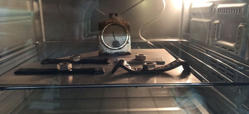

Vid 60 grader veknar PLA+ Nere till vänster
Vid 80 grader veknar ASA uppe till höger (grå)
Vid 130 grader veknar PLA HP Uppe till vänster
Vid 170 grader veknar Carbon Nere till höger
Sammantaget:
PLA+ är lätt att skriva men klarar inte solen
ASA nog kan klara solen men visar tecken på att separera och krymper mycket både vid utskrift och i värme
PLA HP har inga problem med solvärmen men krymper vid utskrift
Carbon är klart bäst men kräver uppvärmd skrivare och är dyrast
Vi får se vad som kommer fram av praktiska tester som vi ju håller på med lite till mans.
