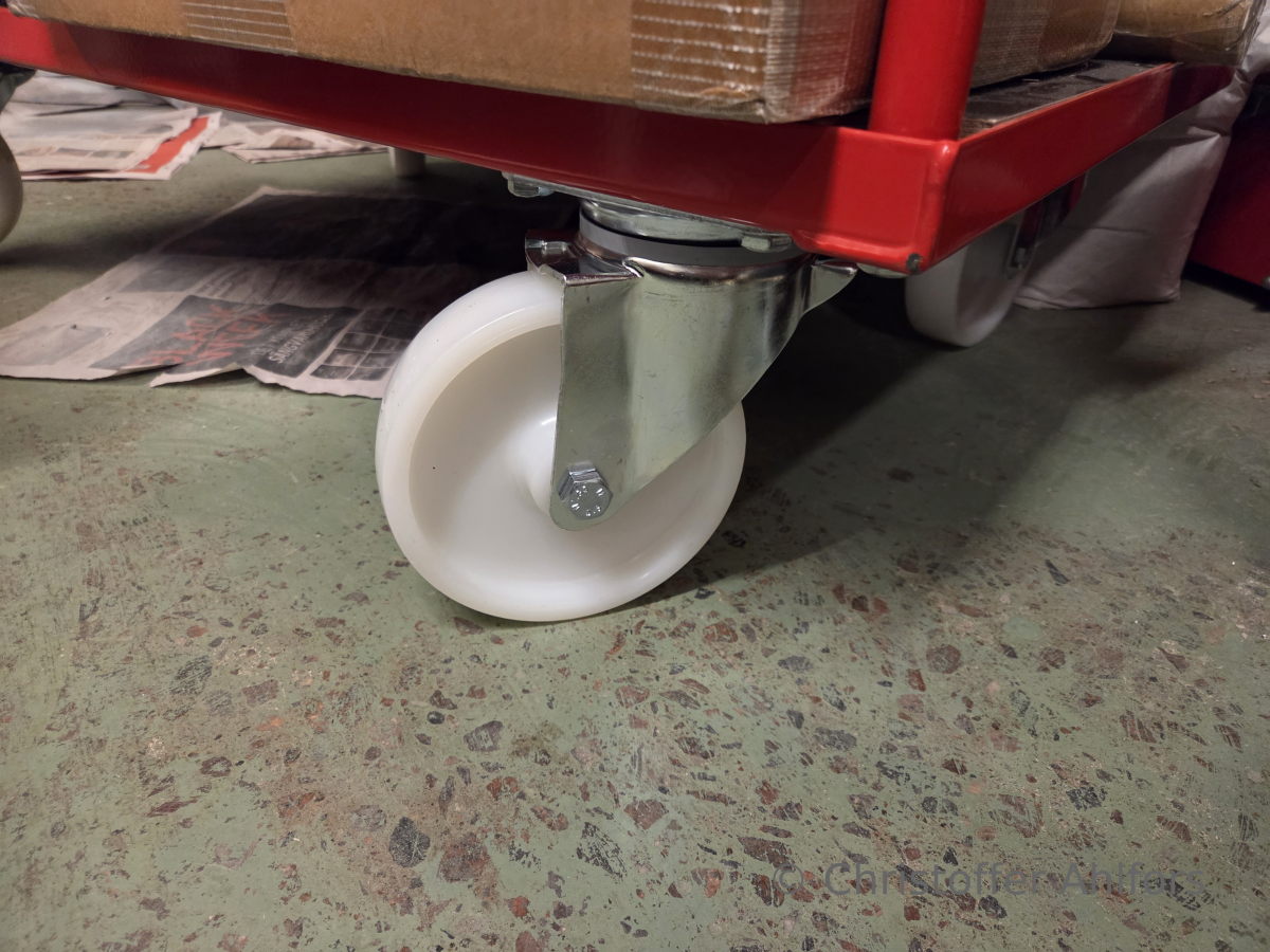

Att baxa runt modellerna i garaget har varit världens pärs, men jag tror att jag har hittat en lösning. :D

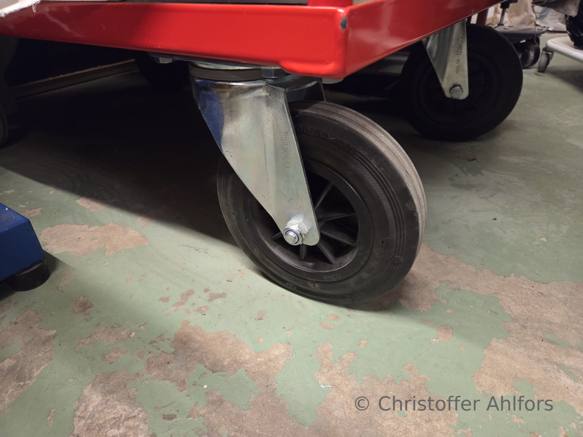

Vagnarna tål 350 kg, men redan 180kg gör att man knappt orkar flytta dem på originalgummihjulen - speciellt inte om de behöver svänga:
De nya nylonhjulen är lite mindre, så vagnen blir lägre - cirkus 4cm:

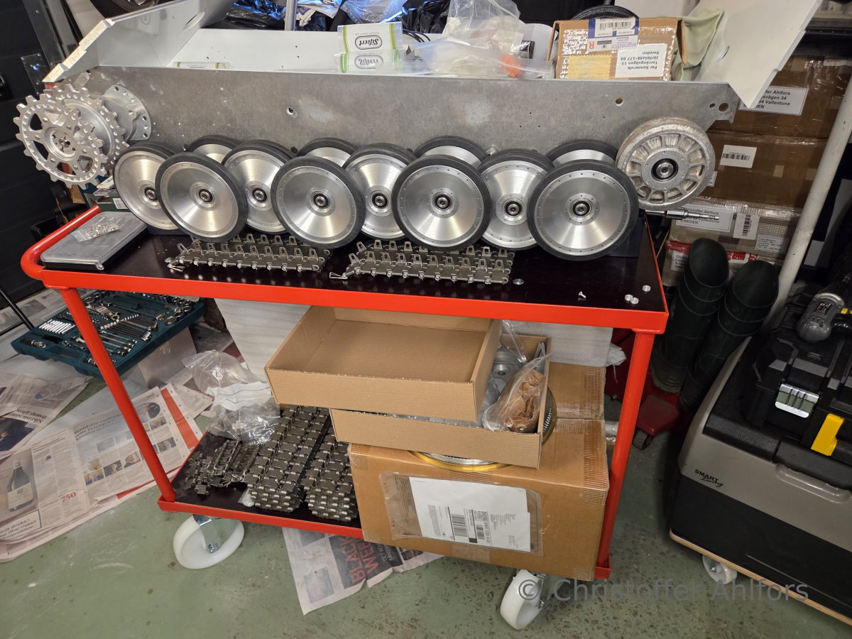

Så här ser det ut då:
Kolla här så lätt det går! :thumbup:

Bra idé. Jag har bilmotorer på Verktygsbodens hjuldollys och de rullar lätt. Dock är de bara ca 7 cm höga. Bra att flytta runt ett par 1/6 vagnar.
