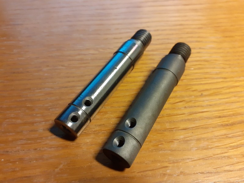

Måste det finnas "friskt" stål med i bilden? Jag försöker få bort rost från en metallinsats som bitit sig fast i en plastdetalj. Jag tyckte det skulle vara snart gjort i syrabadet men efter 24 timmar syns inte ett spår av reaktion.

Jag har inte en aning vilken blandning jag har men här har det inte bubblat, då fyllde jag ändå på med citronsyra och stoppade i några rostiga skruvar från grusplanen utanför som vittnesbitar. Det var ändå så pass så jag kunde få bort det sista med borsten men jag börjar undra om citronsyra kan bli dålig? Då är det ändå ett år kvar till bäst-före enligt förpackingnen. Nu var allt ändå ogjort för när jag gnider med borsten inser jag att två piggar på plastdetaljen är avbrutna. De styr öppning och stängning av askkoppen i mittkonsolen jag byter i 156:an. Från äkta träimitation till äkta kolfiberimitation. Nu blir det att försiktigt bryta loss den yttre kulissen på luckan och limma fast den på den gamla innerdelen som har sina piggar i behåll. Föroreningarna kom från metallinsatsen som sitter i hela alltet.
