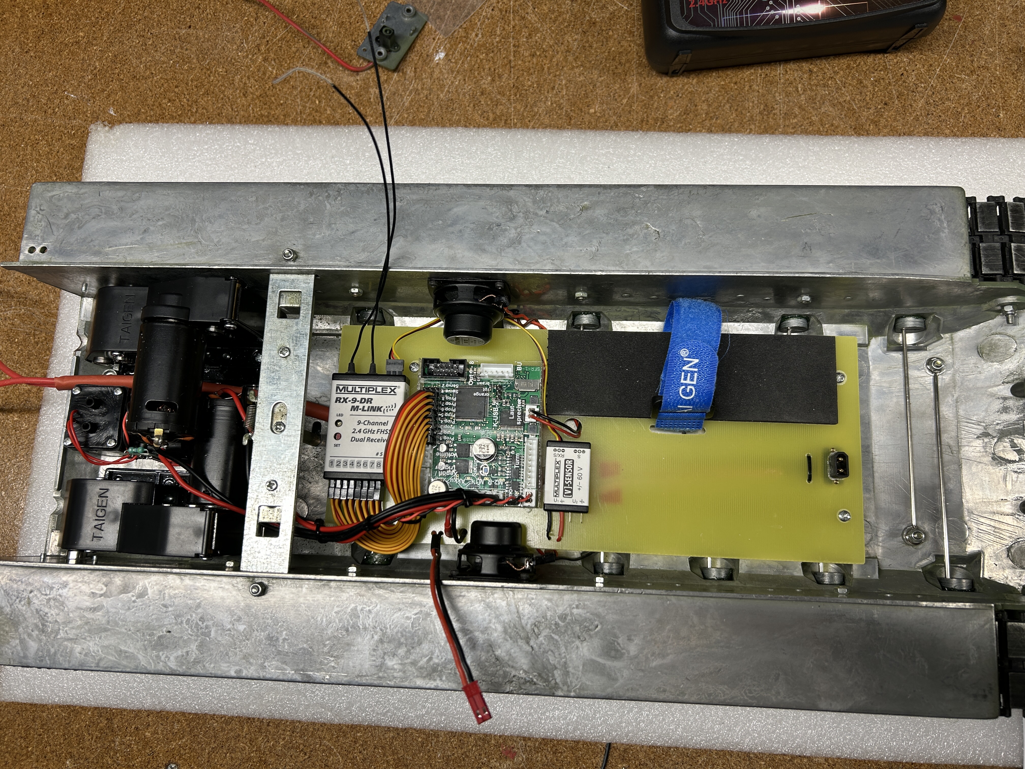

Allt funkar som det ska, men jag gillar inte plastbiten till sändare.
Jag har beställt en Beier SFR1-HL styrning så jag kan använda min riktiga Multiplex sändare som jag har till mina lastbilar o lastmaskin. Jag kör sedan tidigare med Beier SFR1 i några fordon.

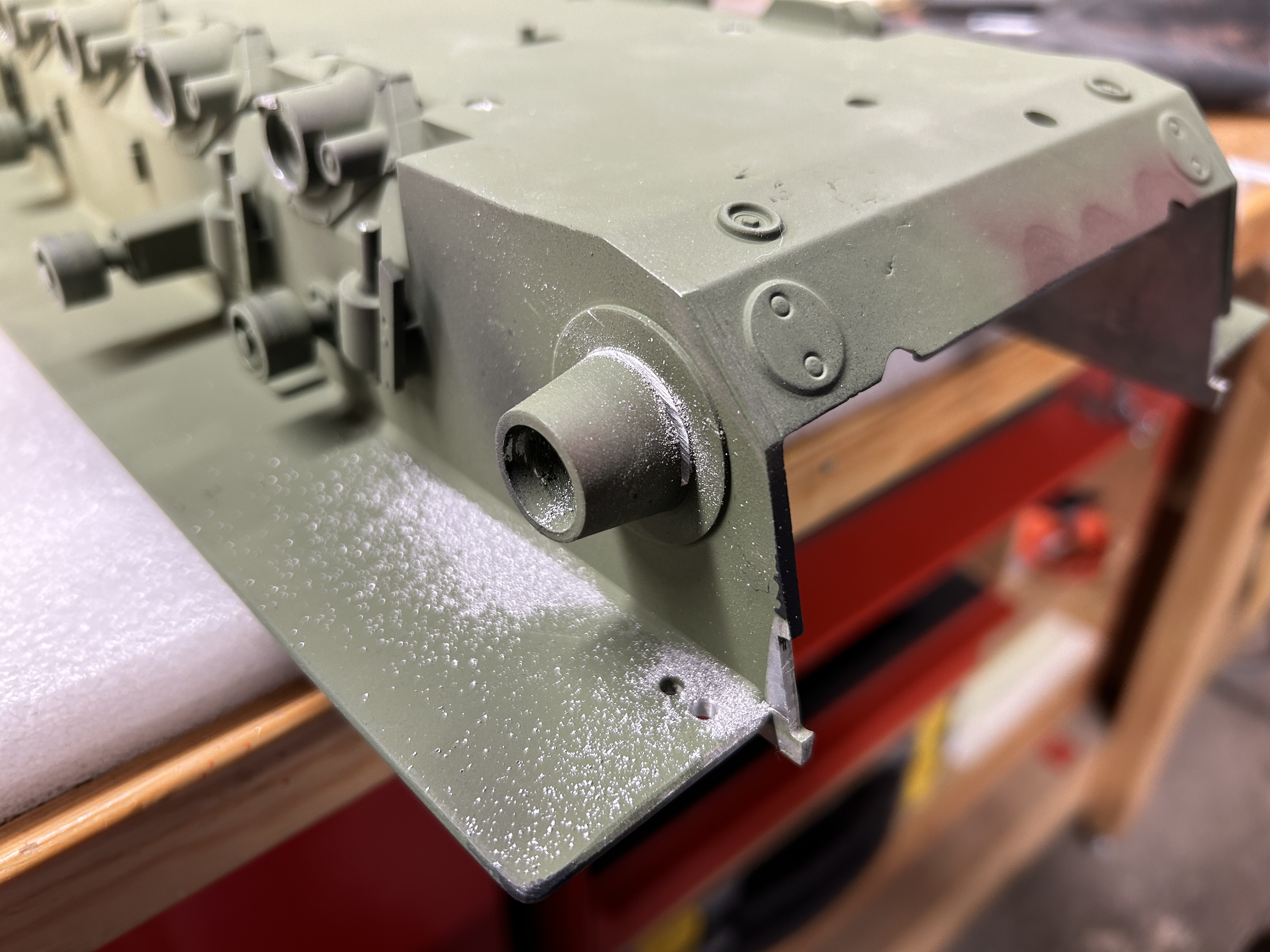

Sedan såg jag att stödlagret till växellådornas utgående axlar hade en lagerpassning på ca 1mm, inte 1 hundring eller en tia, utan 1 mm.
Så det blir nya stödlager. Lite jobb att fräsa bort en aluminiumklump först, men det går.
