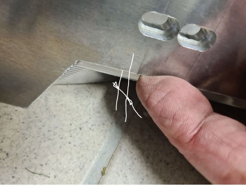

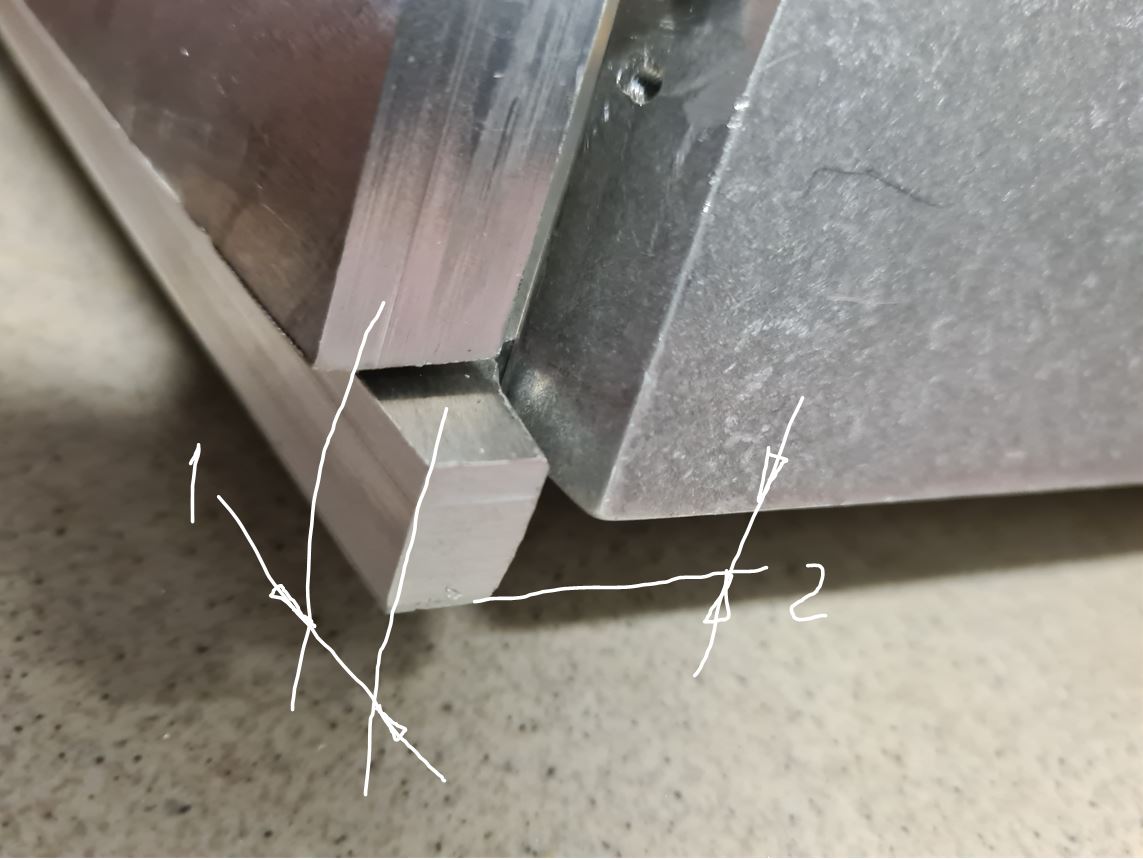

Först o främst gäller det bakpansar som ser ut att hamna i fel läge (allt är löst ihopsatt, men det går att se vad jag menar på följande bilder)

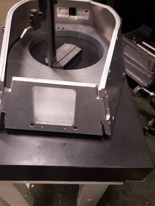

Första bilden - bakpansaret ser ut att sitta för högt, det borde väl vara i nivå med sidorna? Att radierna i "urtagen" inte är filade spelar mindre roll i sammanhanget, pansaret hamnarför högt ändå. Sänker jag det så löser jag också spelet i bild 2 (måttet markerat 2)

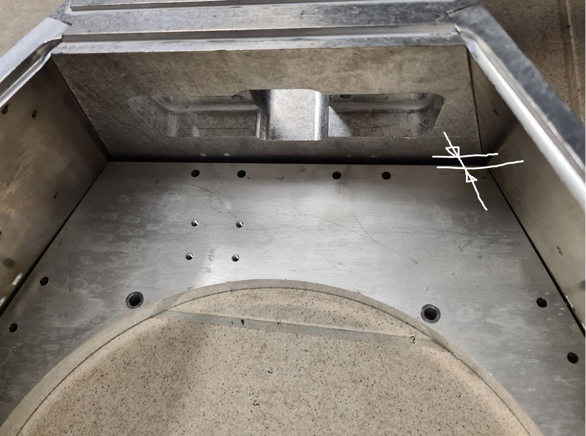

I bild 2 sticker dessutom bakre bottendelen utanför sidopansaret (mått 1) -det borde väl ligga flush?

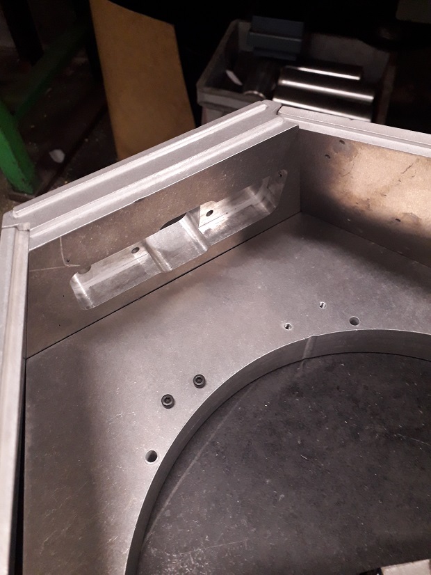

För att sänka bakre tornpansar måste urtagen modifieras - tar tacksamt emot en bild med inritade mått hur högt de skall sitta och hur stora de skall vara

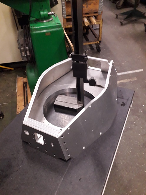

Sedan följer några frågor om tornbotten.

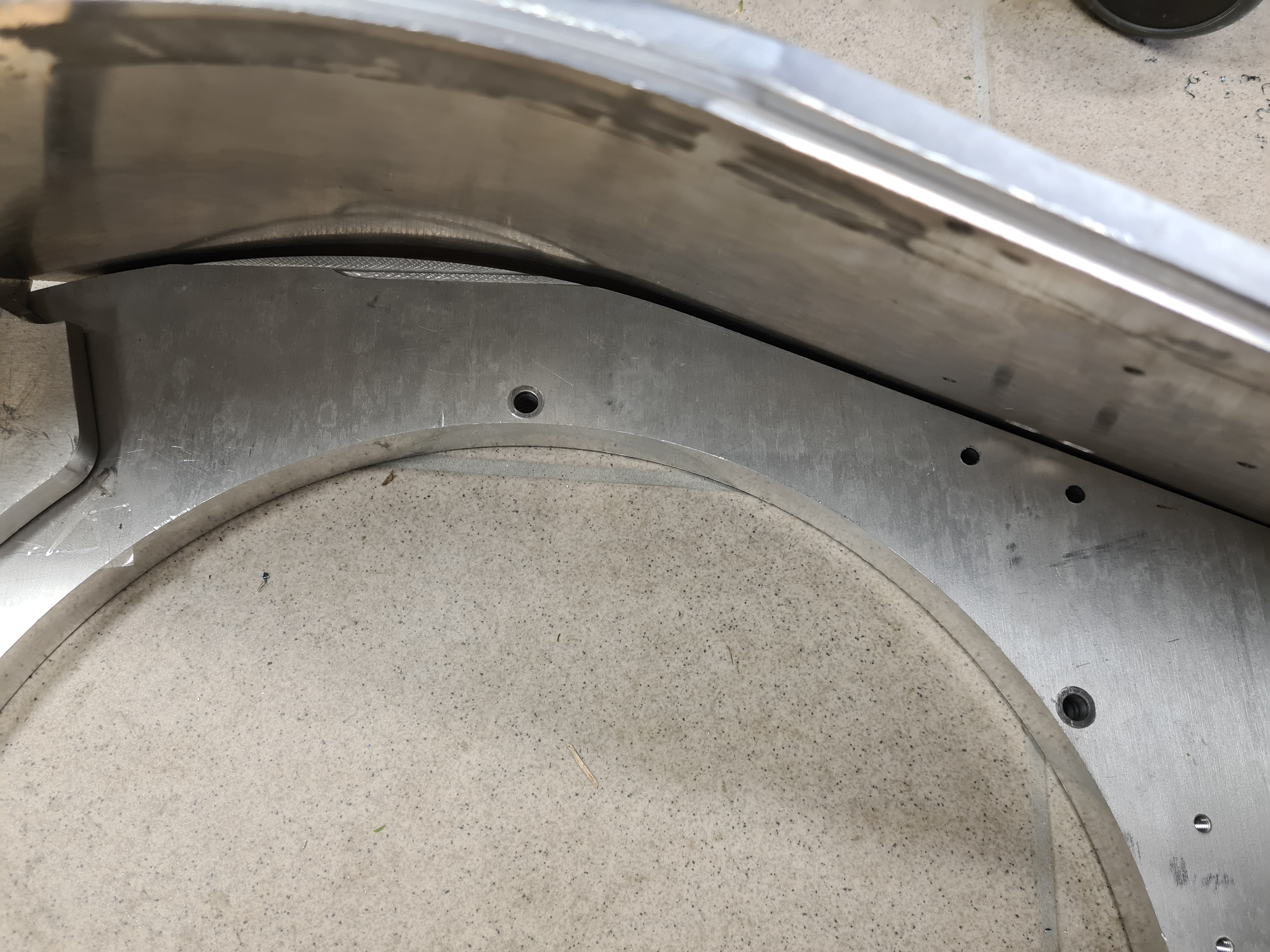

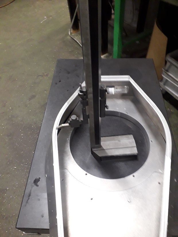

Botten måste sedan modifieras efter att sidor o front/bakpansar är ihopsatt
Förutsätter att främre tornbotten skall ligga kant i kant med tornsidor (inuti), men har jag fel så rätta mig

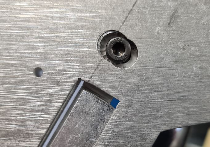

Får fixa glipan fram genom att ta bort material på sidorna av botten. Botten ser ut att fästas med invändiga L-formade vinkelprofiler - i alla fall sitter hålbilden i front/bak/sidor för högt för att träffa bottendelen. Ritningen visar dock att allt skruvas ihop utan vinklar, men det kan bero på att ritningen är äldre än torndelarna
Bakre delen av tornet ser ut att stå på bakre botten - stämmer det? Så blir det i alla fall när bakre botten fästs mot främre botten Sista bilden

Det är i alla fall uppenbart att bakre tornpansar måste sänkas i nivå med sidornas överkant, var urtagen skall vara fanns ingen ritning på vad jag kunde se men dömer man av fotona så ligger den ganska mittemellan över/underkant på tornsidor - får nog mäta på ett färdigt torn.

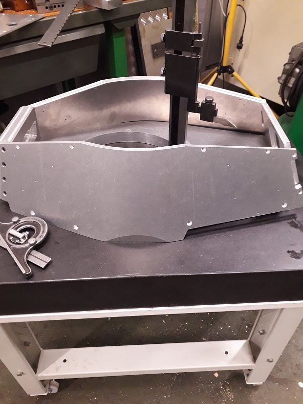

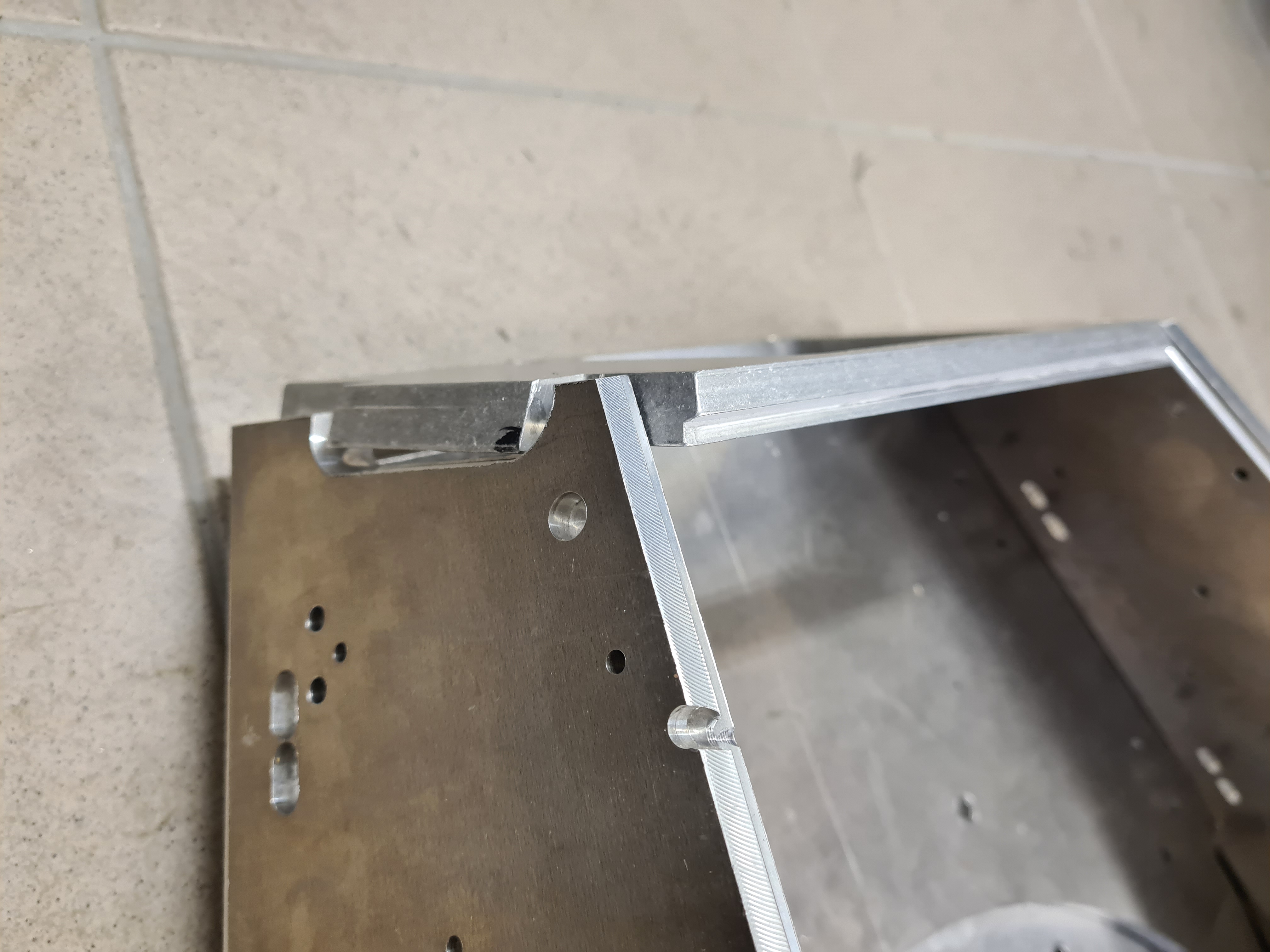

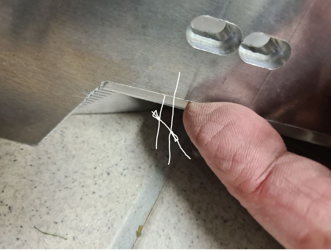

plockade fram mitt torn och kollar lite

Den sista bilden du bifogade.....
Om du mäter avstånd mellan markplan och bakre överhäng - vad är det?
På mitt torn är avståndet 27mm - bakre "golv" är 10 mm tjockt så om det monteras så att sidostyckena "står" på det så blir avstånd markplan till överhäng ca 17mm. Vad är rätt?

Hittade lösningen på Armortek forum - https://www.armortek.co.uk/Forum3b/view ... =16&t=8530
Tornsidorna står på bakre torngolv. Så det jag måste fixa är att sänka bakre tornpansar så att det ligger jäms med sidorna i ovankant - filafilafila åsså kanske lite svetsjobb (dags att träna på tig:en)

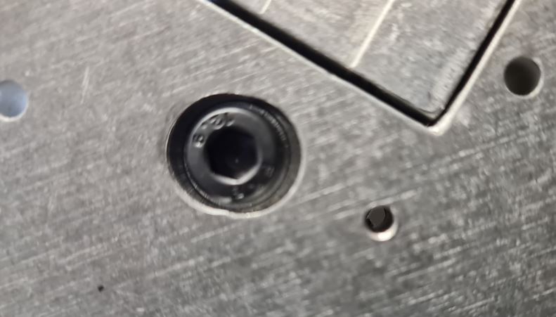

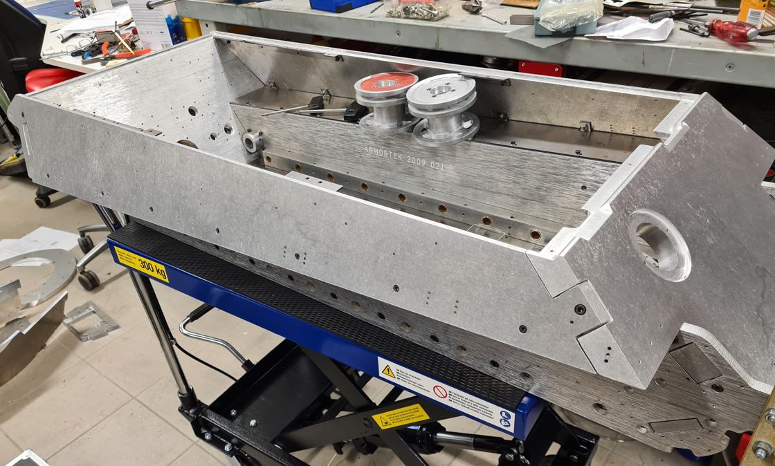

"Badkaret" är ihopskruvat. Fick prova flera gånger med löst sittande skruv, tvingar och spännband men hamnade ändå i att fräsa upp några hål som "blundade". Nu är det i alla fall ihopsatt, nästa steg blir att tillverka torsionsfjädringen, saknar lite bitar så i brist på det fick jag......

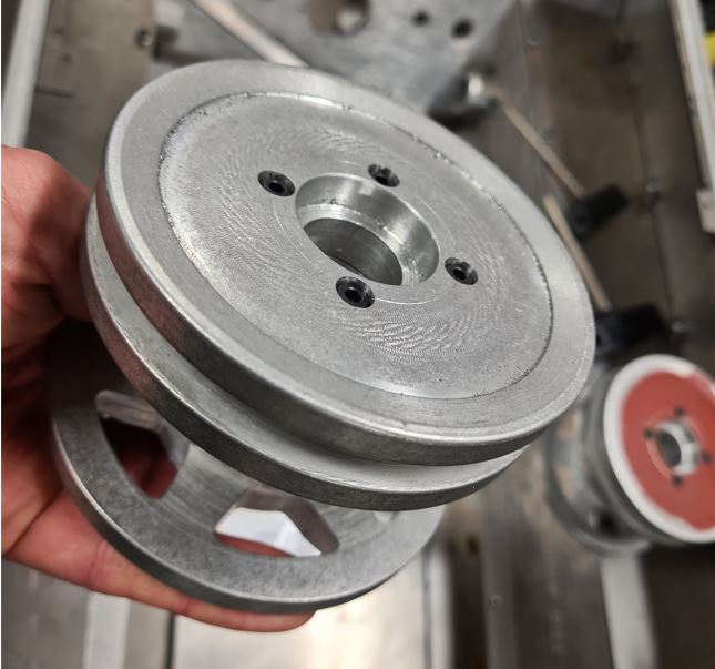

....... ägna mig åt spännhjulen. Tycker att Armorteks lösning att limma ihop in o utsida känns klen så det blev till att fixa till en skruvinfästning. Bra med fräs o rundmatningsbord (det blev en del spånor också)

Detta är vad jag hittade på Armorteks forum https://www.armortek.co.uk/Forum3b/view ... =16&t=8530
De torndelarna jag har stämmer överens med fotona, förutom bakstycke som kanske är för en tidigare modell. Mina torndelar är "factory seconds" så de kan vara av olika årgångar.
Misstänker att P-P:s torn är av tidigare modell där bakre tornbotten är tjockare. Monteringen av bakre botten mot sidor verkar skilja, där tidigare årgångar skruvas in i kanten på botten och där senare årgång fästs med lösa vinkelbitar (syns på fotona)
Hursomhelst börjar mysteriet klarna nu.
