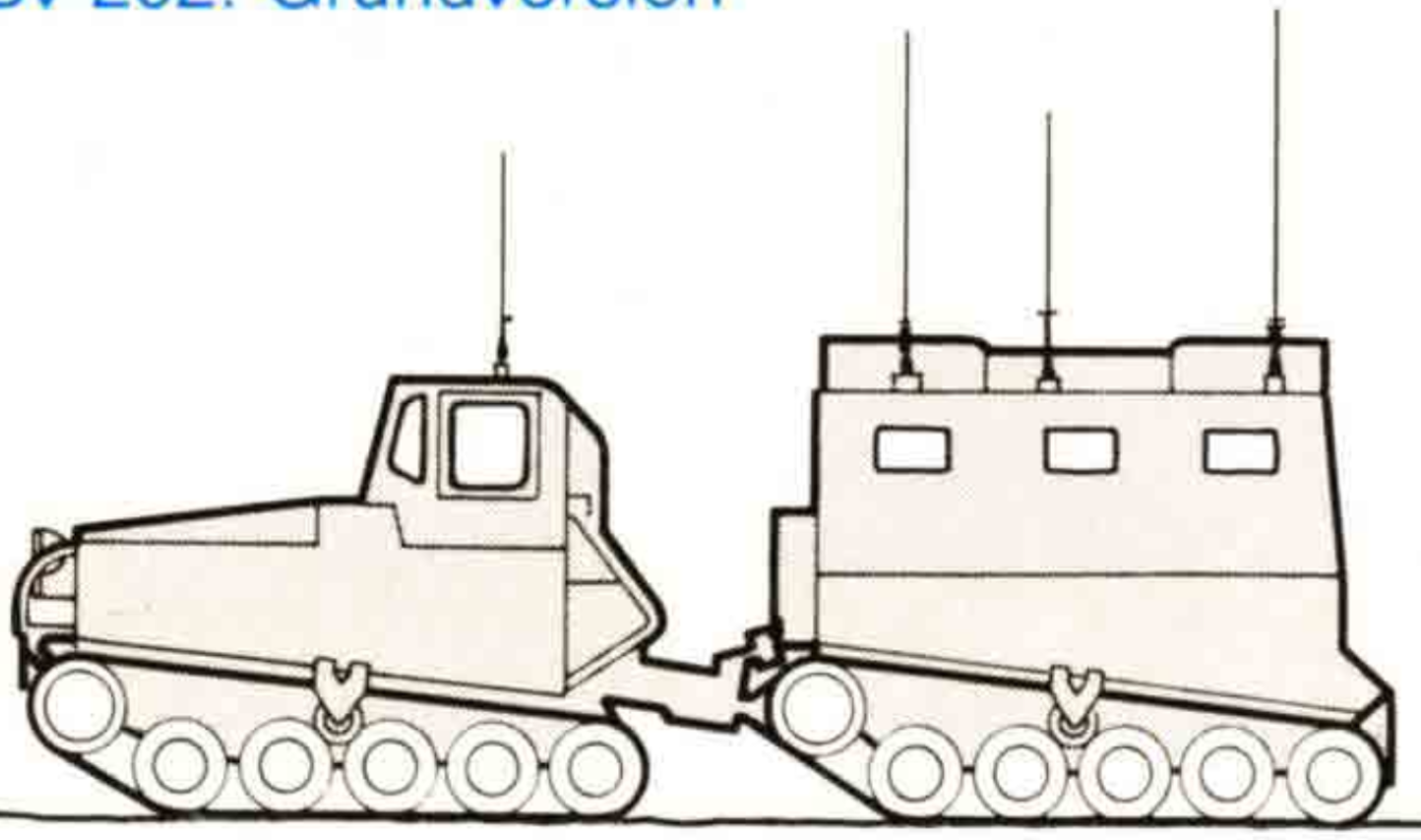

Här kommer lite om mitt bygge.
Tyvärr så hittar jag inte vart denna tråd riktigt faller in i någon av byggtrådarna som va uppsatta så Admin får mer än gärna rätta mig om jag e helt ute och cyklar! :angel: :D Men tänkte att 1/8 är mer rätt än 1/16. :thumbup:
Då jag har kommit att gilla militärt, banddrivna fordon och udda prylar så har jag blivit kär i Bandvagn 202.
Så nu när man har tid och möjlighet så kom jag på att varför inte bygga en som faktiskt får plats i hemmet!? :D
Efter mycke efterforskning och sådan så kom jag fram till att en BV 203:a skulle bli perfekt för RC bygget! För då kan man göra en fullt utseendemässig hytt/framvagn med all elektronik i bakvagnen plus massa antenner! Förutom motor, styrningen och fördelningslåda som kommer sitta under huven lätt åtkomligt! ;)
Så gick ut på nätet och började kolla delar och kollade vad jag hade hemma... Mycke som man va tvungen att införskaffa... Så först skulle jag bygga i !/35 tror jag de va. :eh: Men senare hitta jag en som hade byggt en BV 206 med Blizzard band, vilket jag snappade ut och helt plötsligt så blev det runt skala 1/9. Varför "runt skala 1/9" e för att bandens bredd blev 1/9 men om jag skulle utgå från längden så skulle det bli runt 1/9.5 :lol:

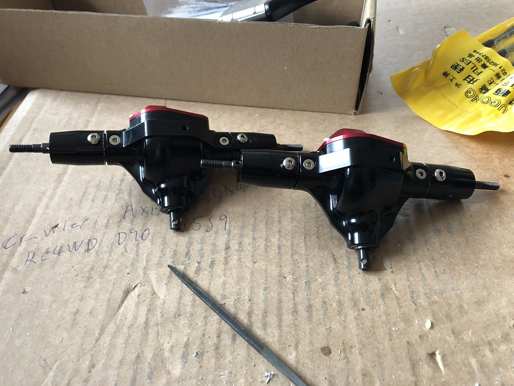

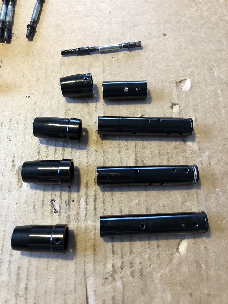

Jag fick tag på två stycken 1/10 crawler Axial SCX10 bakaxlar (tror jag de va) och efter mycke tänk å filurande så fix jag till ett par axlar som är rätt mått i bred för mitt bygge. Köpte även 4 uppsättningar av Blizzard band med drivhjul. Även mellan axlar och drivhjul fick jag hitta en lösning då det saknades ca 4 mm från axel till innermått av drivhjulen, fick göra en distans där som är gängad inuti. Fick hjälp av en kille på jobbet som fixade 4 st sådana! :D
Chassit som ni kan se på bilderna här nere är INTE de chassit jag ska använda då jag hitta massa fel då jag äntligen fick tag på bättre bilder hur midjan och underredet ser ut. :cry:
blown_away
Blir till att byta ut dom till några som jag ska börja med att bygga så fort mina plåtar kommer!! :D 8) Tills dess blir det att tänka ut mallar! :D
Nu när golvet ÄNTLIGEN e fixat i min lilla verkstad, så ska jag äntligen få börja riktigt med detta projekt! :D
Mitt största bekymmer är dock allt elektroniskt... Jag blev tyvärr inte el barnet i familjen! :lol: Och nybörjare inom RC så har ingen koll på vad allt heter eller vad man behöver för detta projekt. :| Så om ni som har mer koll kan hjälpa mig med vad jag borde införskaffa så vore jag YTTERST tacksam för svaren! :D
Jag har planer för ljud (Volvo B18/B20 motor, uppstart, tomgång och varvning), ljus, styrservo och motor.
Andra tips och trix tar jag gärna emot! :D

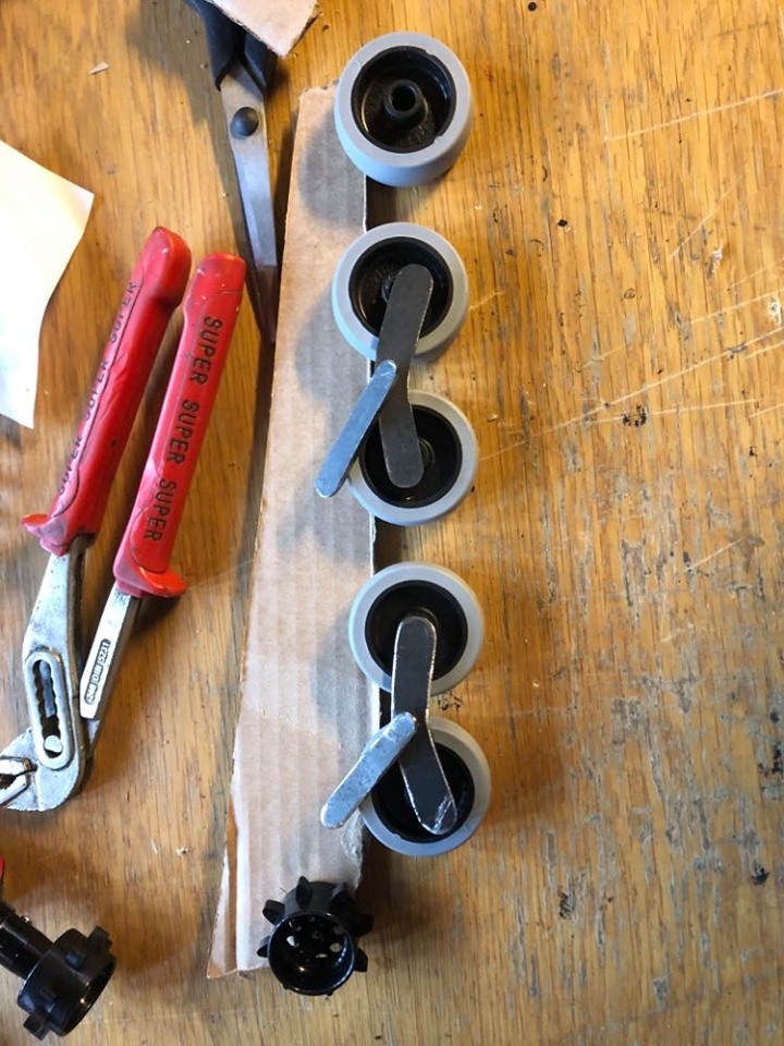

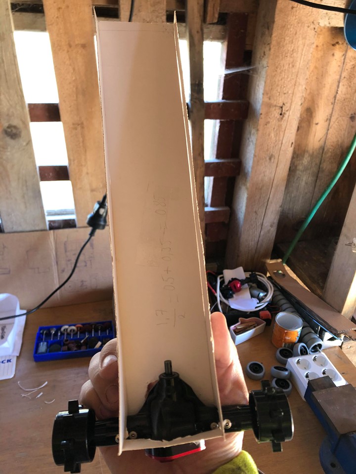

Lite uppdatering!

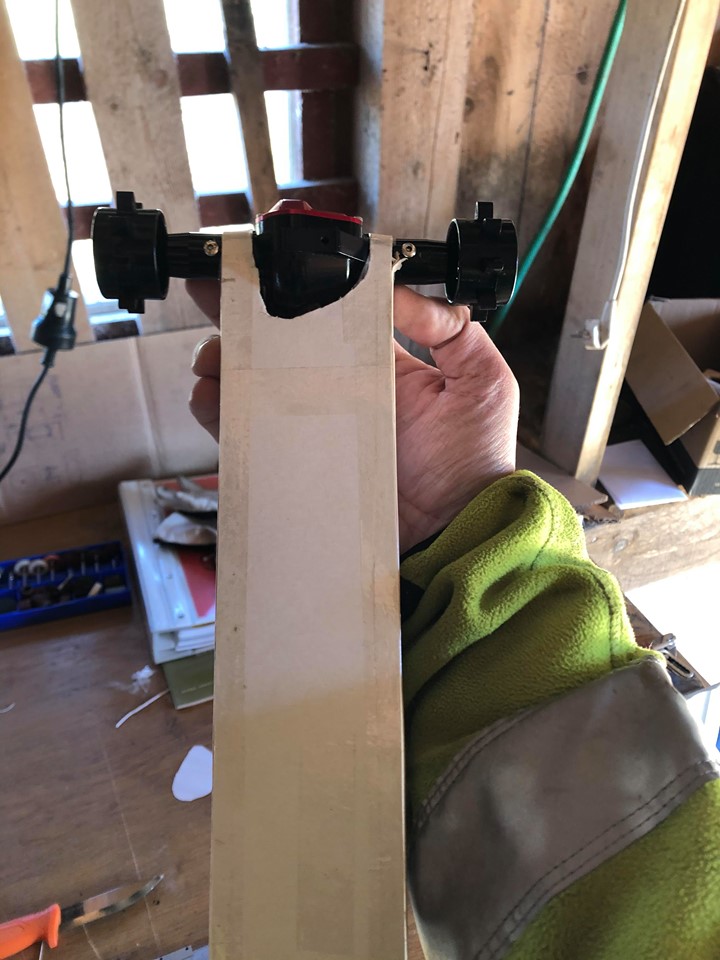

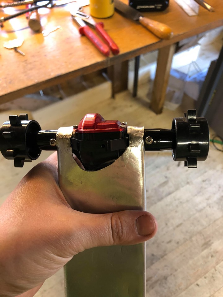

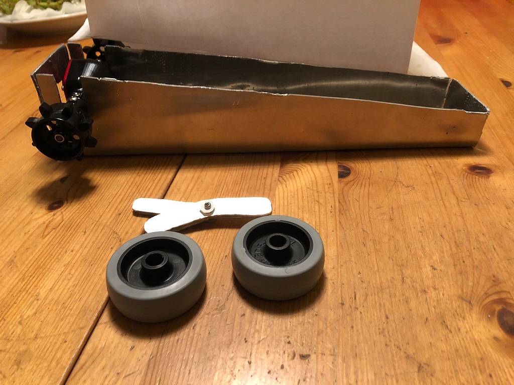

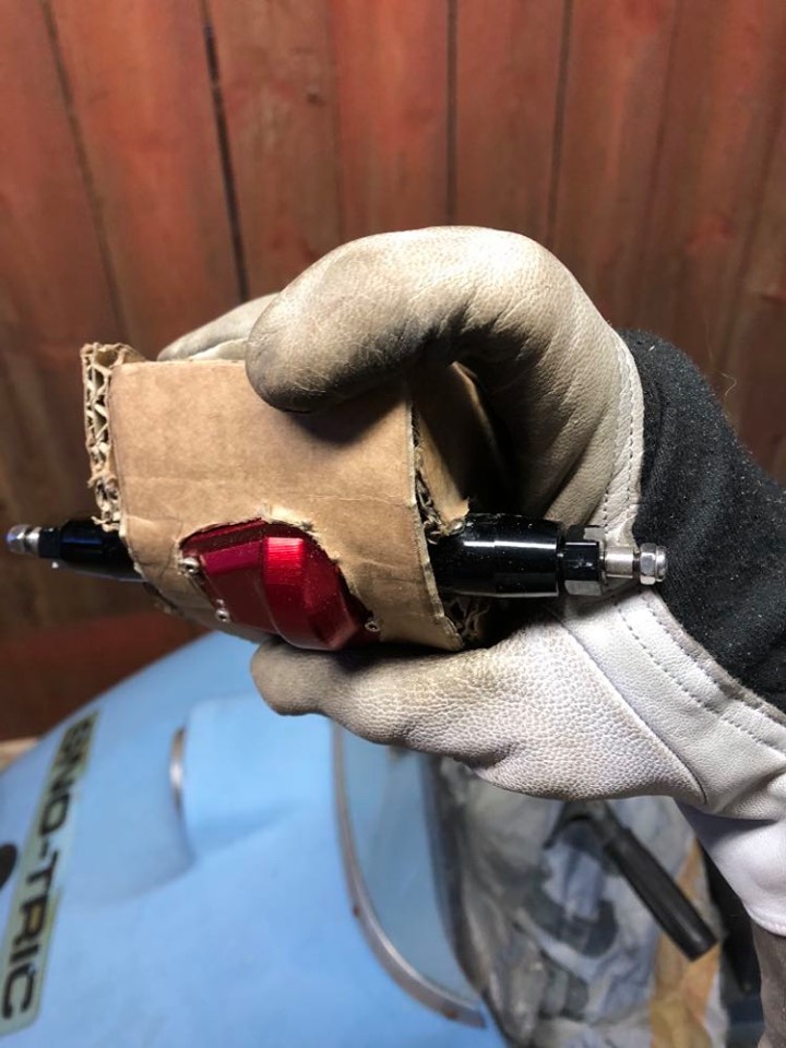

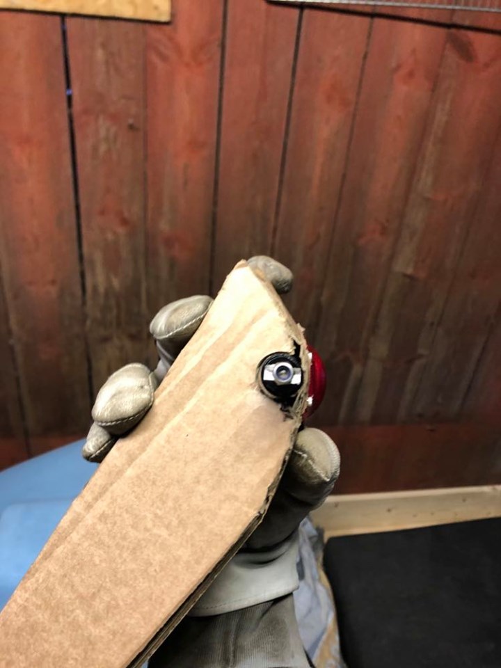

Har fått hem min plåt nu som jag ska bygga av och har hittat ett litet bättre sätt å bygga underdelen!! :D
Det blev en mall i vanligt papper som blev till wellpappmallar, som så småningom blir i aluminium~~
Får nog gå tillbaka till ritbordet och fundera ut bättre modeller för fronten på underdelen...
det såg bra ut tills man sitter och skriver och inser att man kan ju bygga på ett annat vis! :D Måste testas! ;) Men det blir det imorgon om allt tillåter. :)
Längtar tills man kan börja fixa så däck och annat sitter så man får ut å testa~~ 8) :D

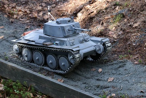

Haha, tack! Japp, superbra med 3D-printer, helt oslagbart, men egentligen var det chassi-biten jag tänkte på kunde vara mest intressant. :) Min första vagn var en M/41 i skala 1/8 med drivhjul av trä och band av gummi från nån matta jag hade hittat nånstans.
Satte plattor som jag kapat från en aluminiumprofil på banden och med hjälp av friktionen mot drivhjulet så rullade den fint (så länge banden inte blev blöta!).
Helt byggd av trä och plåt utan annat än handverktyg och en pelarborr. En 3D-skrivare är alltså inte nödvändig.
Poängen är att det kan vara ganska enkla lösningar och ändå vara väldigt roligt.

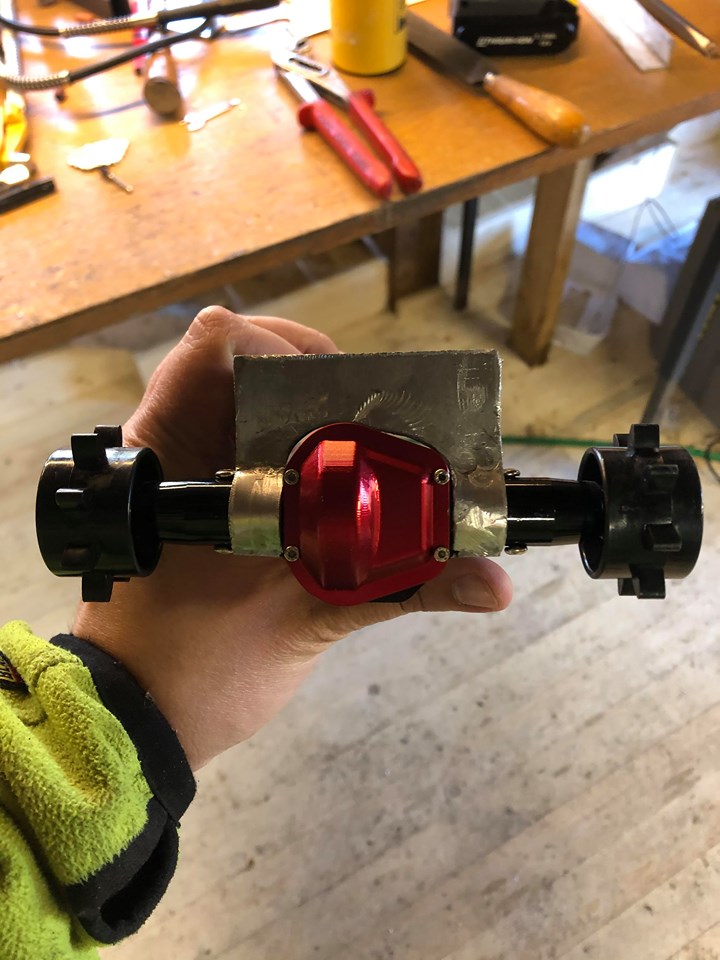

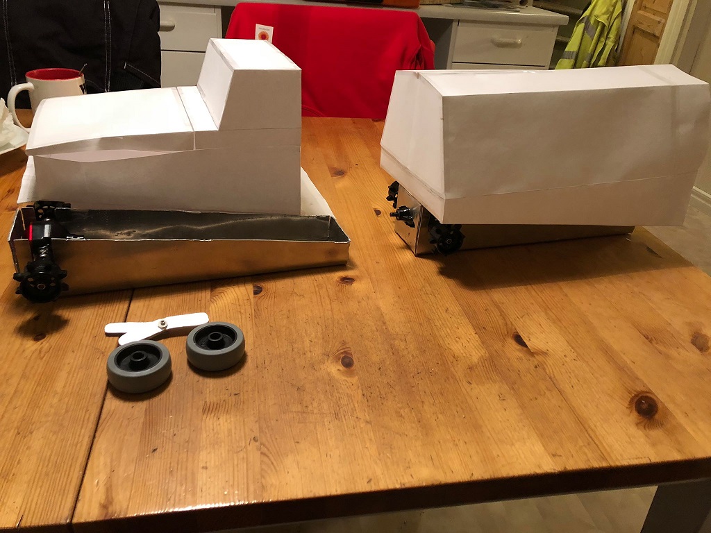

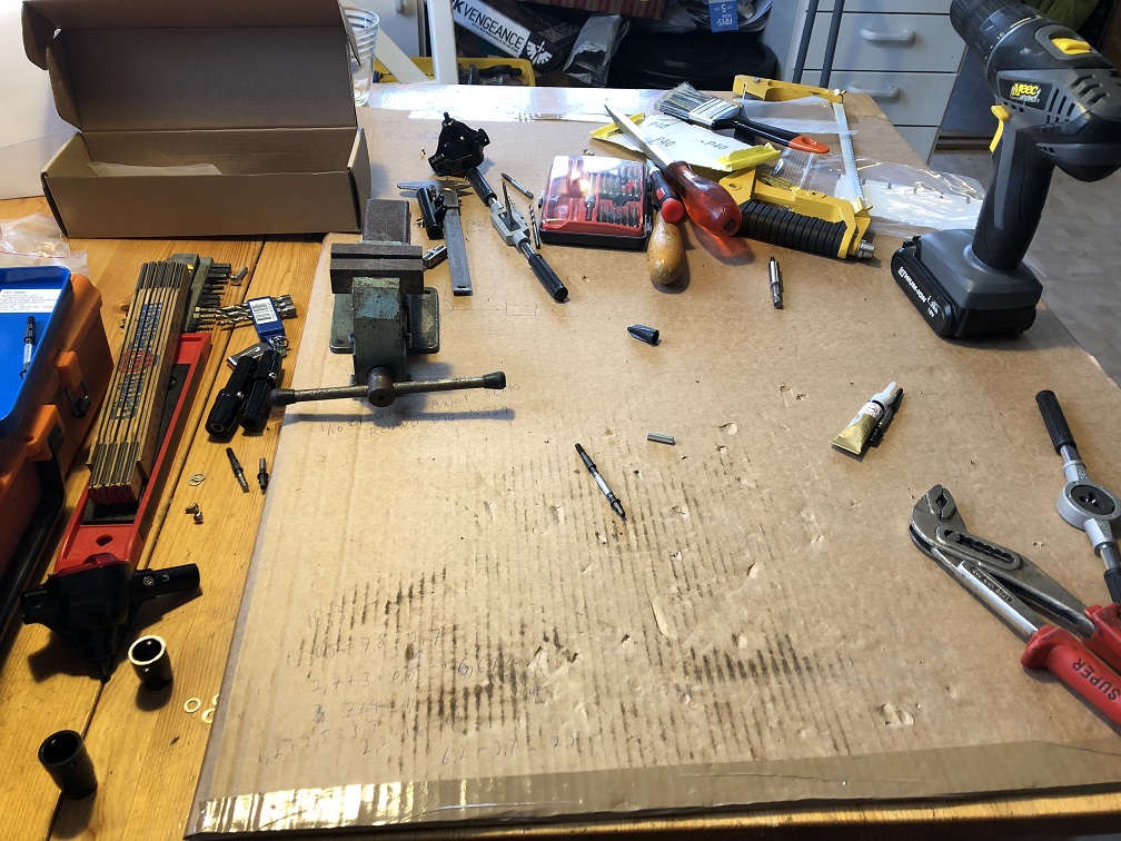

Nu börjar man äntligen bli lite nöjd över underdelen så man kanske kan gå vidare med framvagnen! :)
Började med att göra om mallarna för underredet så det ser bättre ut. Vilket jag blev hel nöjd med! :D
Sen blev det å vänta då man blev förkyld så man vågar inte riktigt ge sig ut bland dom dödliga. :angel: :lol:
Men till slut så fick man lite ork å ge sig iväg och skaffa mer roliga saker och mer material! (inte till bygget utan till verkstaden. :lol: )

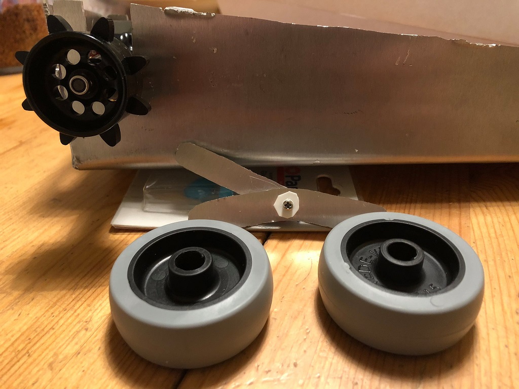

Men bygget kan nu fortsätta ännu mer! Så nu sitter drivaxeln på plats. Nu kan ju vara en bra plan å försöka hitta på ett sätt hur väghjulen ska sitta och hur det ska se ut. :crazy: Har en liten ide men det ska ju göras också! Men det e problem för en annan dag. :D
Funderar på om man ska ta typ Epoxy eller något å täppa igen gliporna med som finns då man kör med en enda plåtbit av aluminium. (Fördel: Lätt att jobba med. STOR nackdel: Går inte å svets med vanlig svets. :( Som otur e så äger man ingen svets. men lika glad för de e jag! :D Men gladast e nog metallen. :lol: :lol: )
Skämt åsido, har tittat på en alusvets... men 7000 är inget jag direkt har råd med i dagsläget, så den får vänta. ;) Mer tanke värksamhet och andra på hit får man göra! ;)

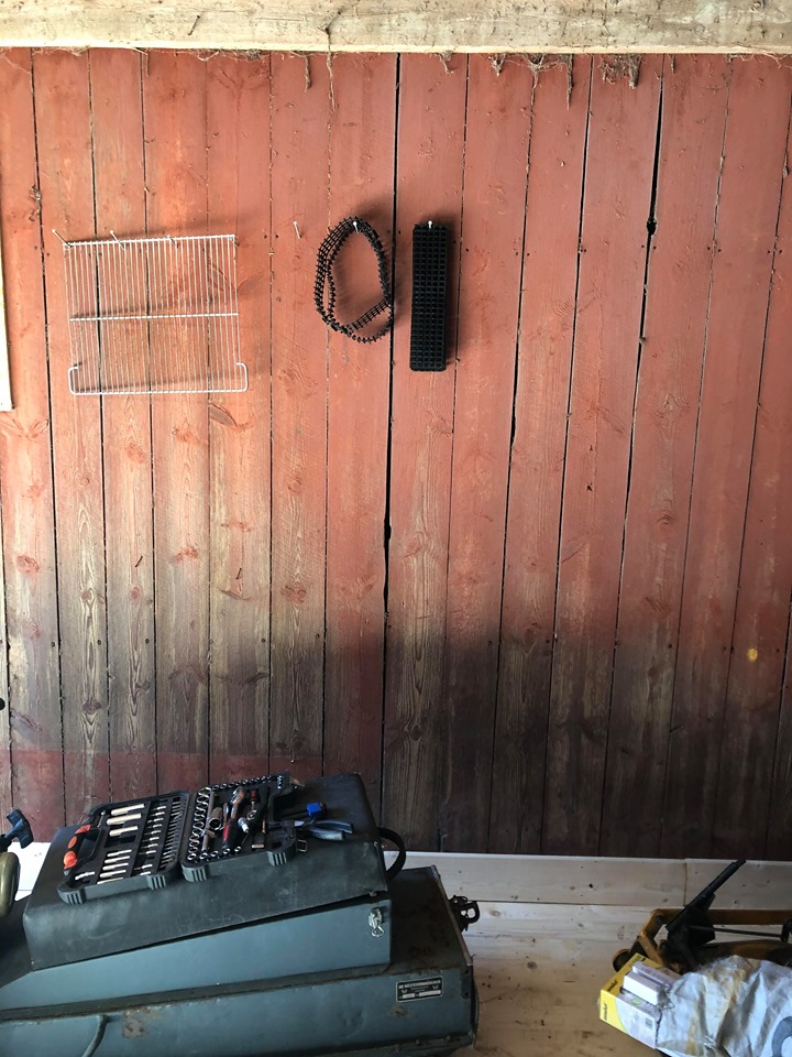

Just ja! En rolig bild kan jag bjuda på!
Nu när man har så mycke plats på väggarna å hänga saker så åkte banden upp! :lol: :lol:

Ser trevligt ut! Särskilt väggdekorationerna! :D
Det blir nog en svets till slut, ska du se! I annat fall finns det något som heter skruv och mutter, som räcker rätt långt det också. Fördelen där, är att det går att ta isär om det skulle behövas.
