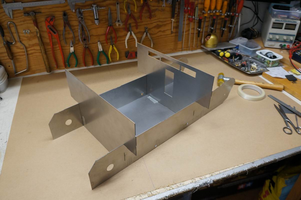

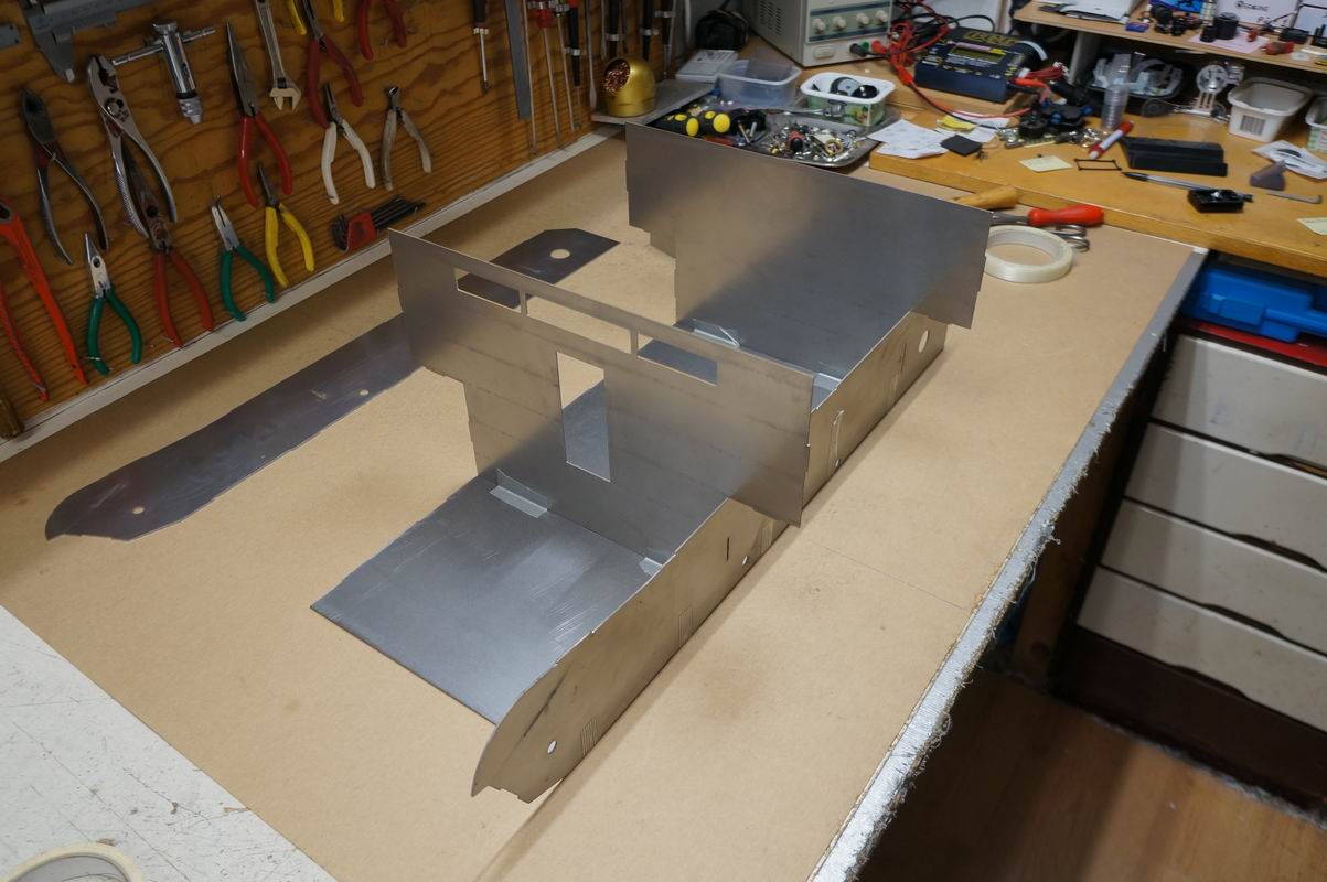

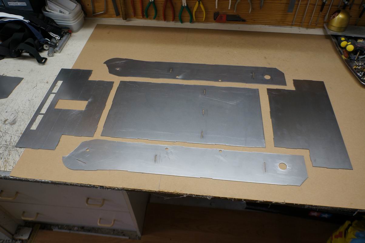

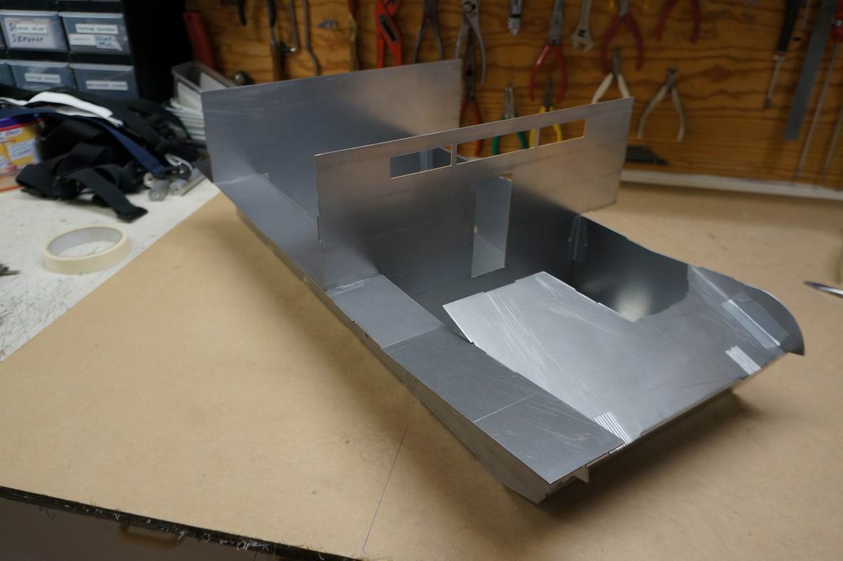

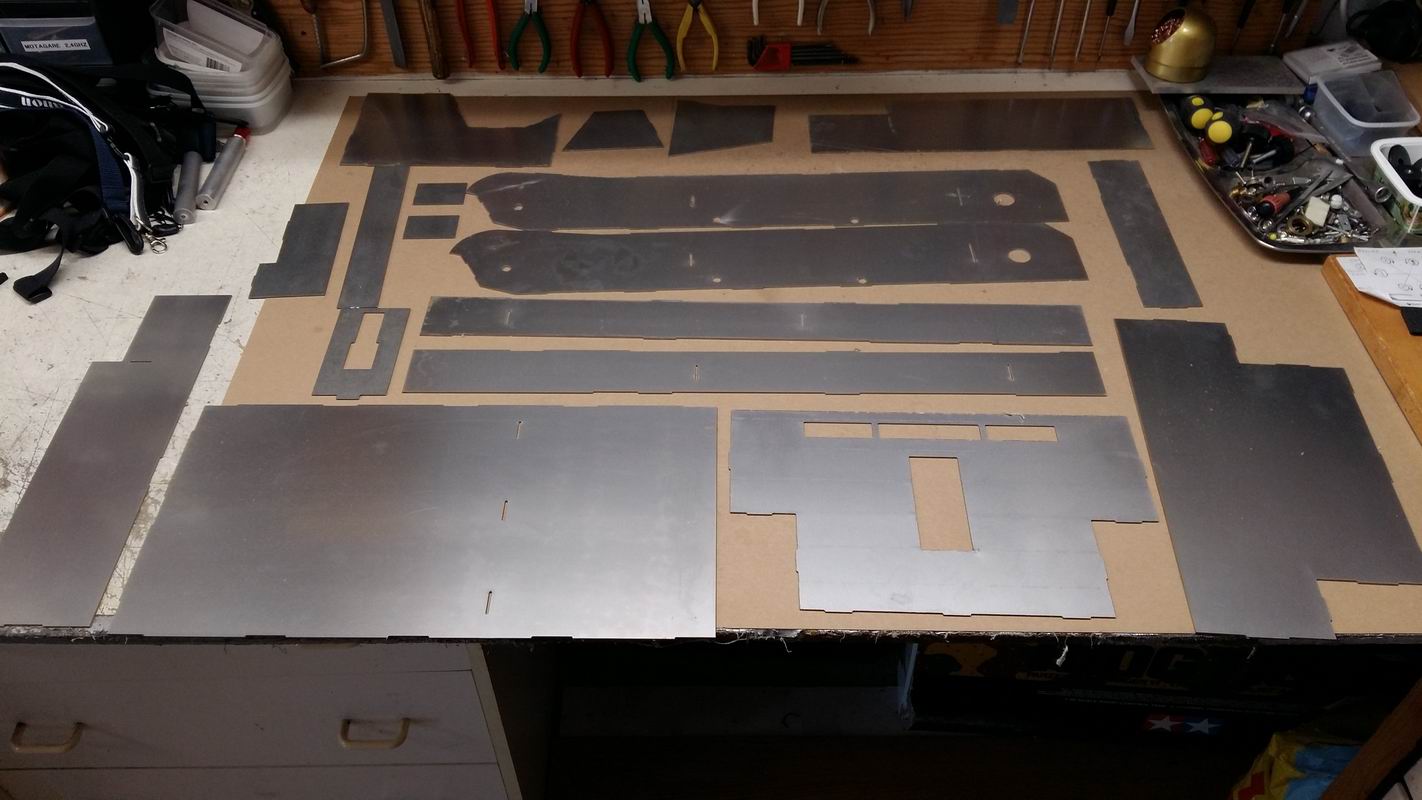

Ett litet nytt projekt på gång.
Resize of 20170616_141812.jpg (121.1 KiB) Viewed 4801 times
Resize of DSC08269.JPG (132.95 KiB) Viewed 4801 times
Resize of DSC08271.JPG (156.38 KiB) Viewed 4801 times
Resize of DSC08274.JPG (143.71 KiB) Viewed 4801 times
Resize of DSC08278.JPG (118.36 KiB) Viewed 4801 times
Resize of DSC08282.JPG (137.1 KiB) Viewed 4801 times
Resize of DSC08288.JPG (152.95 KiB) Viewed 4801 times
Resize of DSC08296.JPG (154.29 KiB) Viewed 4801 times

Är det laser eller vatten eller plassma skuret ??
Re: Universal Carrier 1/6
Jätteskoj projekt! De är trevliga de där. :clap:
Blir ett spännande projekt att följa. the_man
Bitarna är vatten skurna, det blir lite grader på baksidan plåten som är lätt att fila bort, för övrigt ser det bra ut, nu blir det lite planering av drivlinan, som första prio.

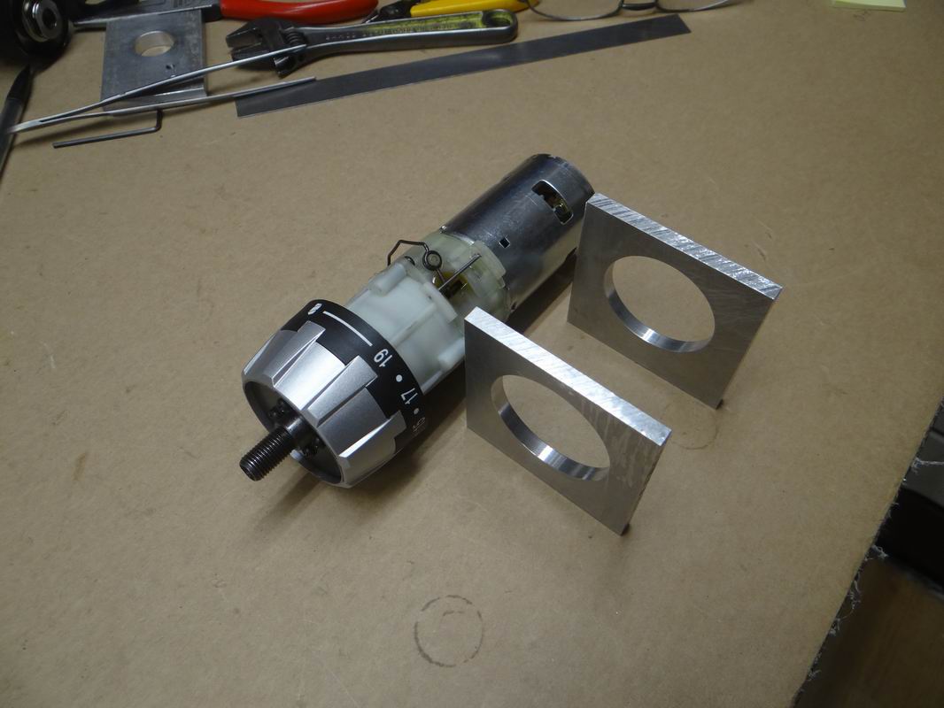

Hur gör du med styrningen (antar helt vilt att det inte är fråga om en statisk model)? UC var ju litet speciell på det området.
Det blir nog två motorer med växlar, och inte en diff med broms som på originalet !

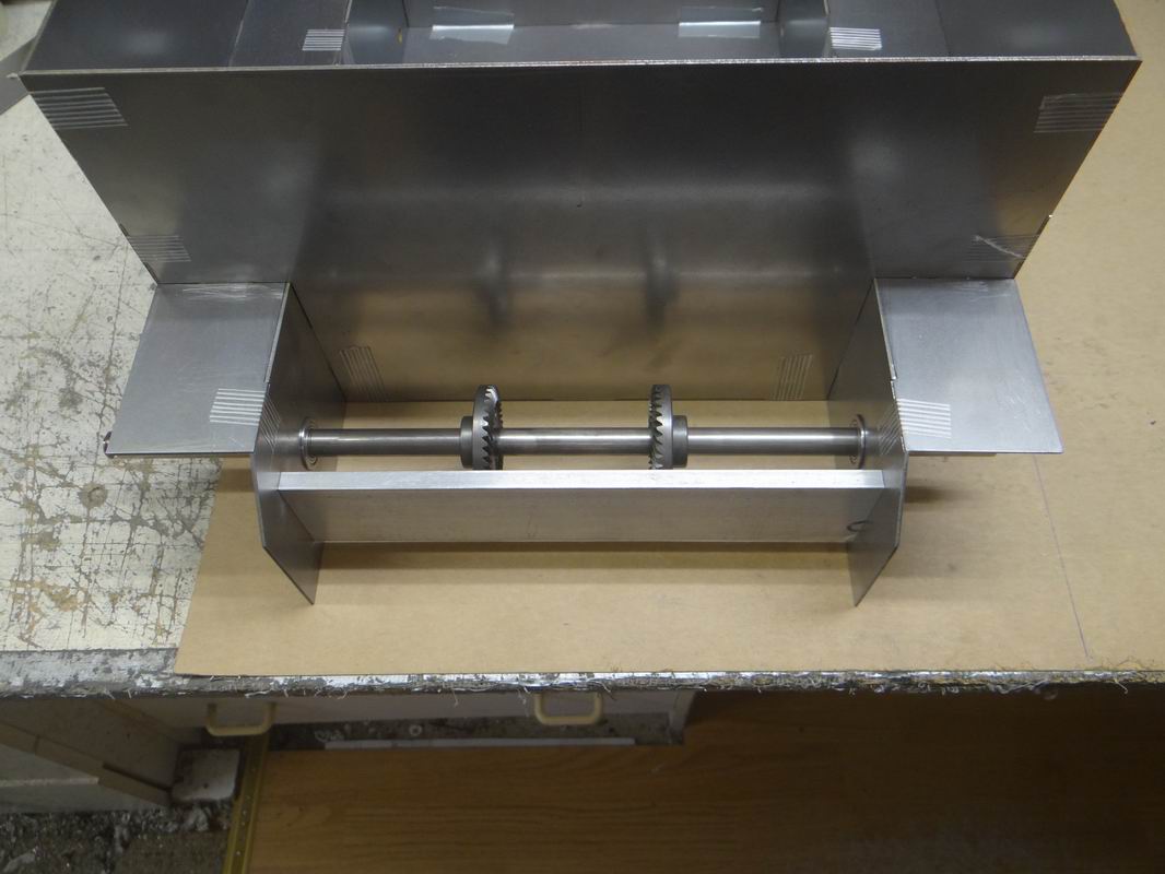

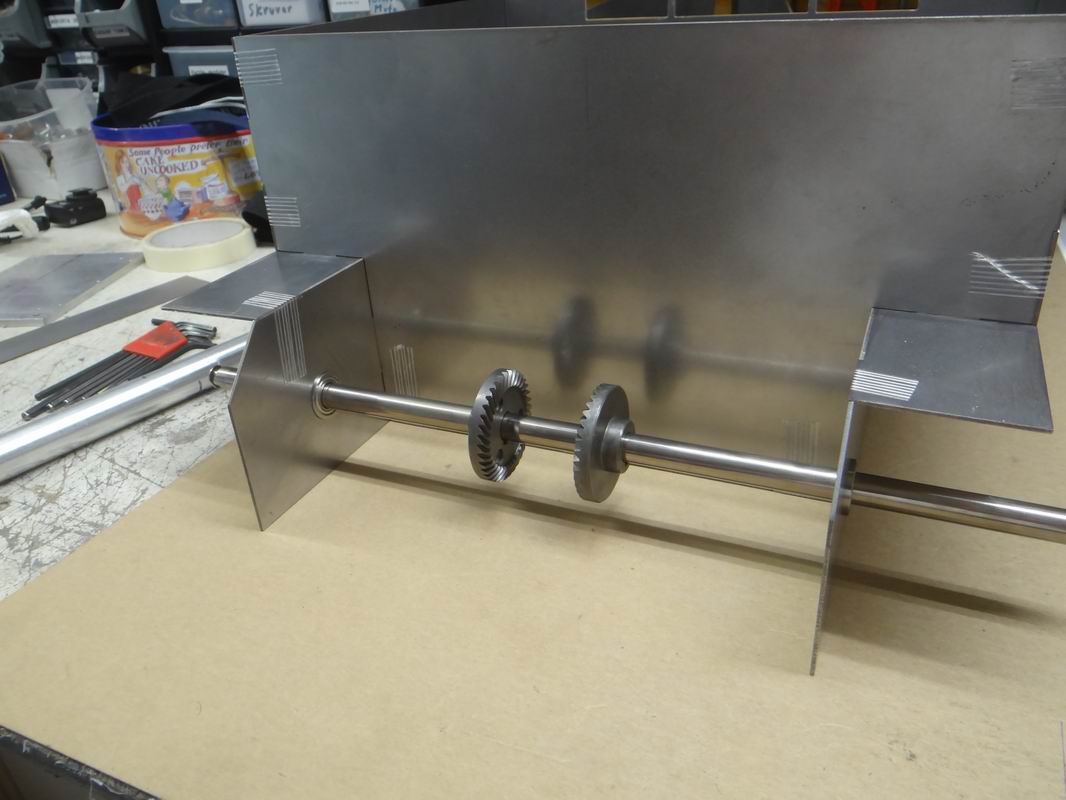

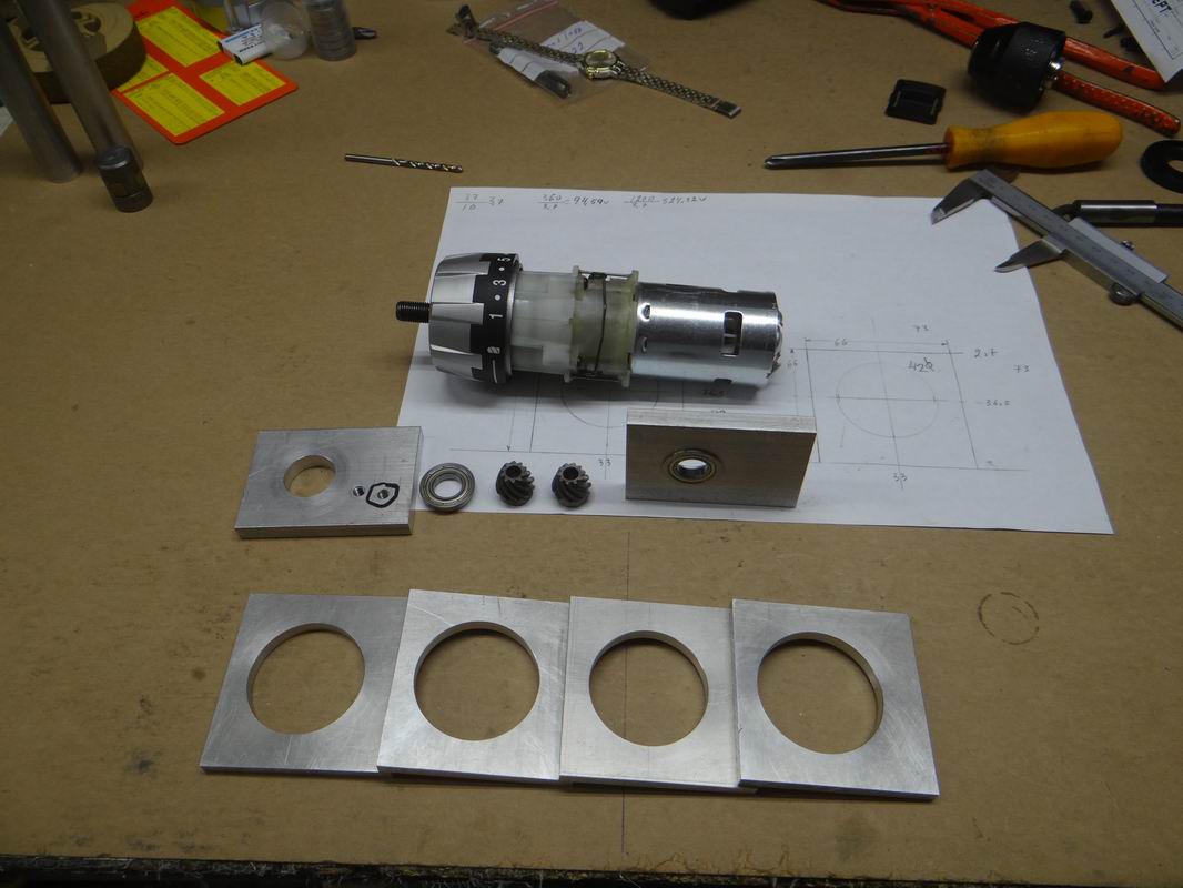

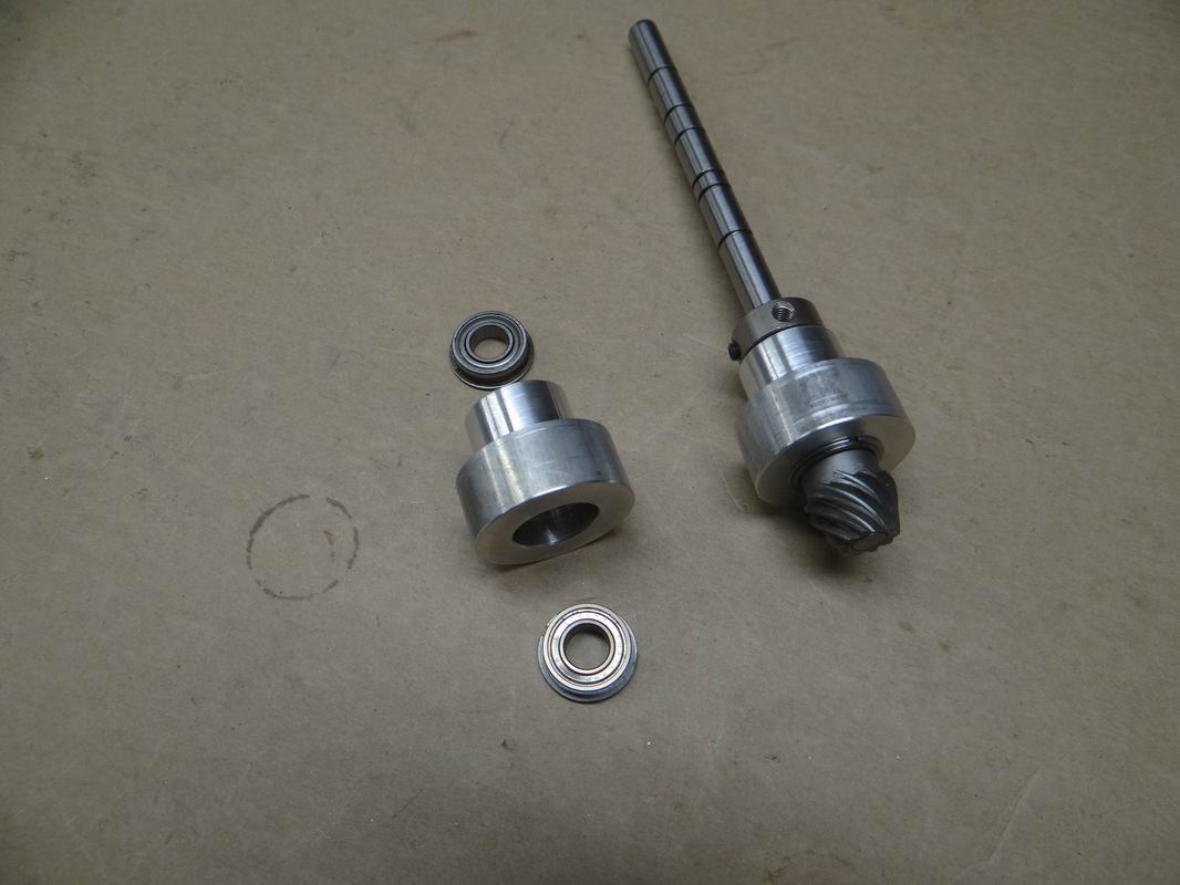

Början på drivlinan.
Resize of DSC00758.JPG (117.16 KiB) Viewed 4760 times
Resize of DSC00760.JPG (119.96 KiB) Viewed 4760 times
Snyggt som vanlig Hans.
Härligt !!!!
Tack grabbar, vi får se vad det blir av detta i slutändan !

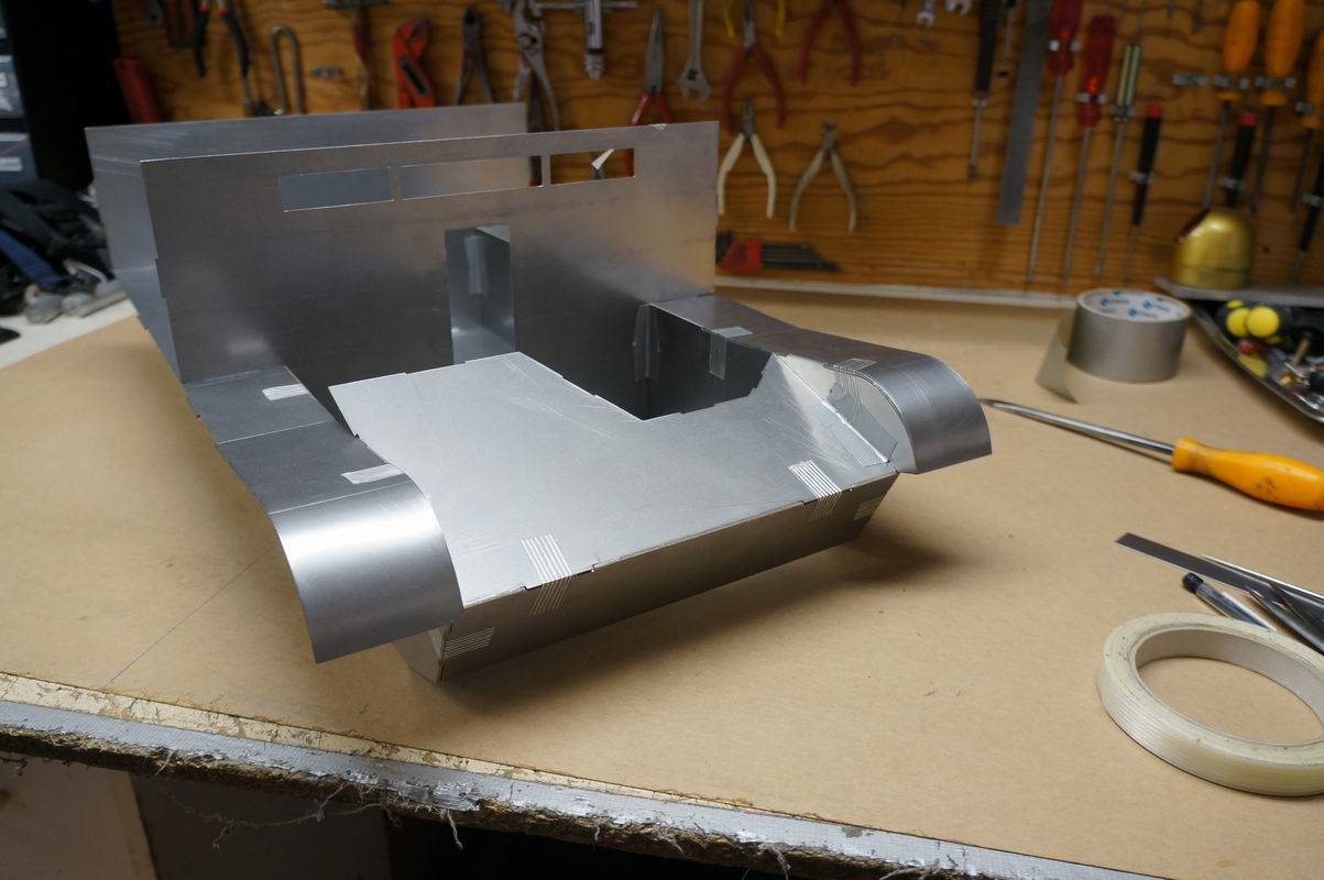

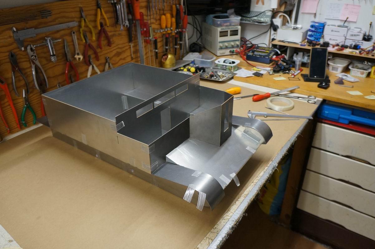

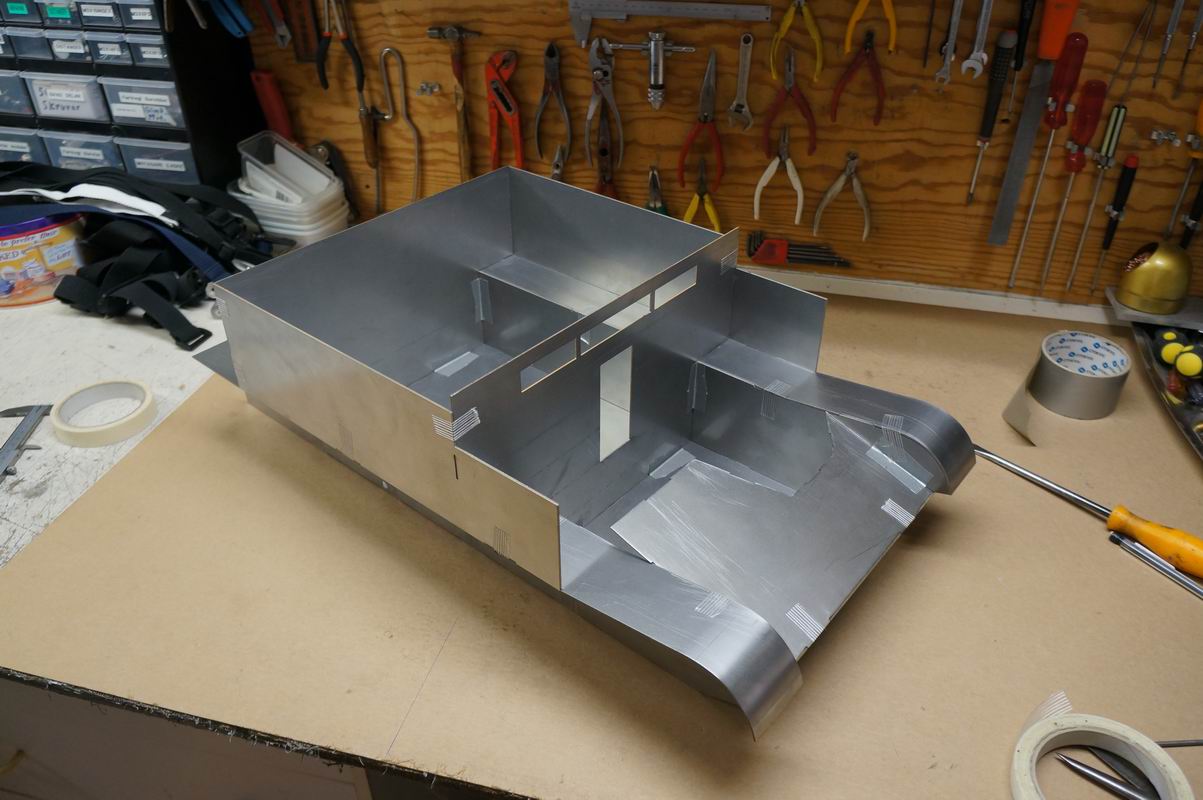

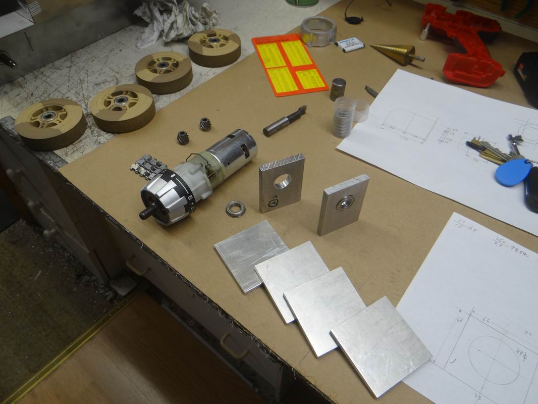

Lite mer från bygget.
Resize of DSC00762.JPG (131.92 KiB) Viewed 4732 times
Resize of DSC00765.JPG (126.88 KiB) Viewed 4732 times
Resize of DSC00766.JPG (120.33 KiB) Viewed 4732 times
Resize of DSC00769.JPG (113.14 KiB) Viewed 4732 times
Fina bitar !!
