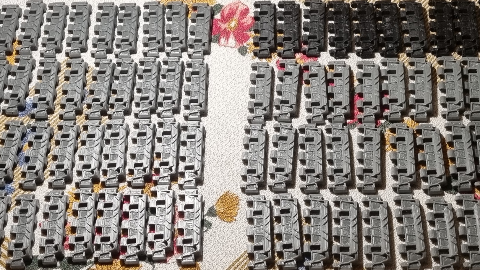

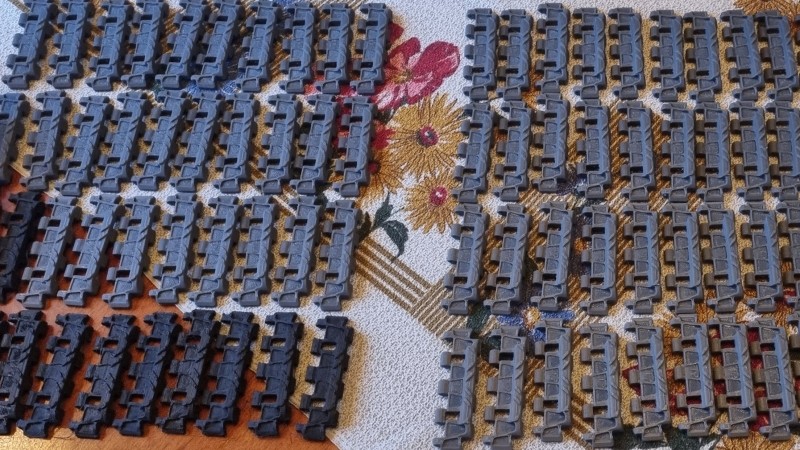

För 6 månader sedan så hjälpte Erik mig med att helt och hållet designa om bandlänkarna så de kunde printas liggande, med lösa tänder som limmas på plats. Vi passade samtidigt på att göra 1mm hål till sprintarna istället för originalets 2mm.
Efter det har jag inte lyckats köra sönder en endaste bandlänk. Hurra hurra!

Very nice looking links Martin. Are they PLA? Or other material? Do you glue the guide teeth on the other side? That will definitely make a stronger link.
Posts: 402
Re: JagdPanther 1/10 ala Hagberg
Hey Bob and thank you.
These tracks are redesign to be printed flat on the build plate. Guide teeth is glued in place.
So far these hold up very good. 👍
