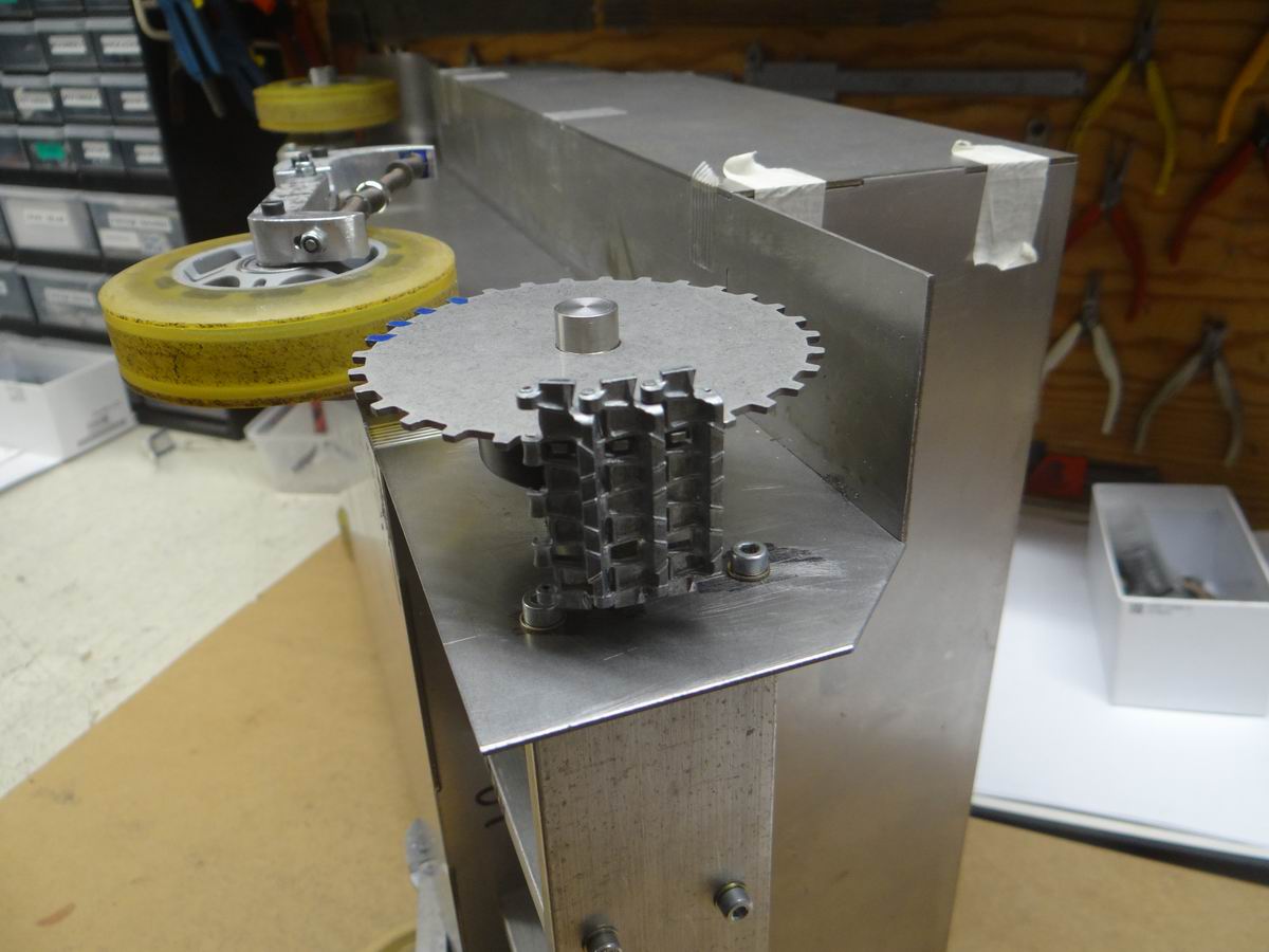

Spännhjulet börjar att ta sin form.

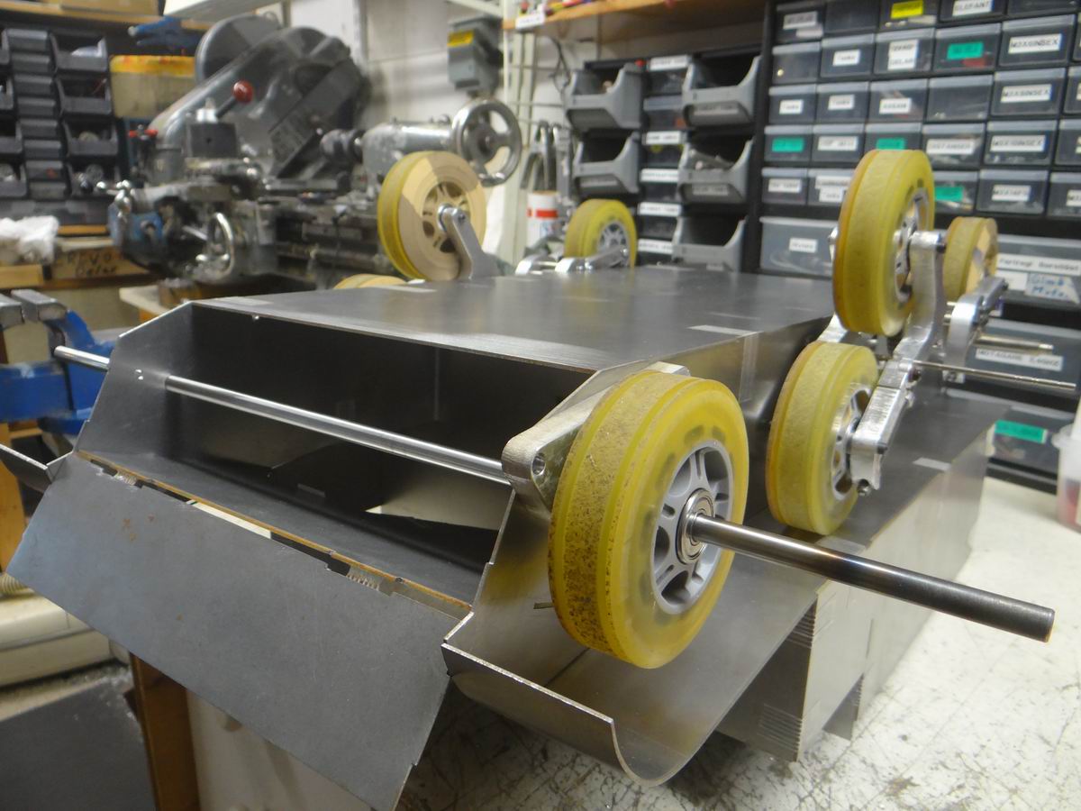

här kommer en liten uppdatering på bygget,

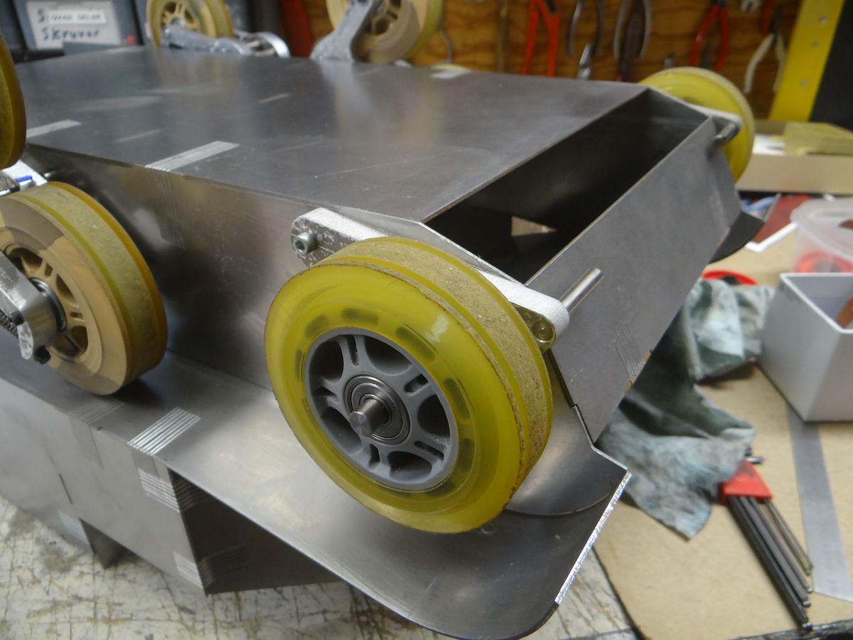

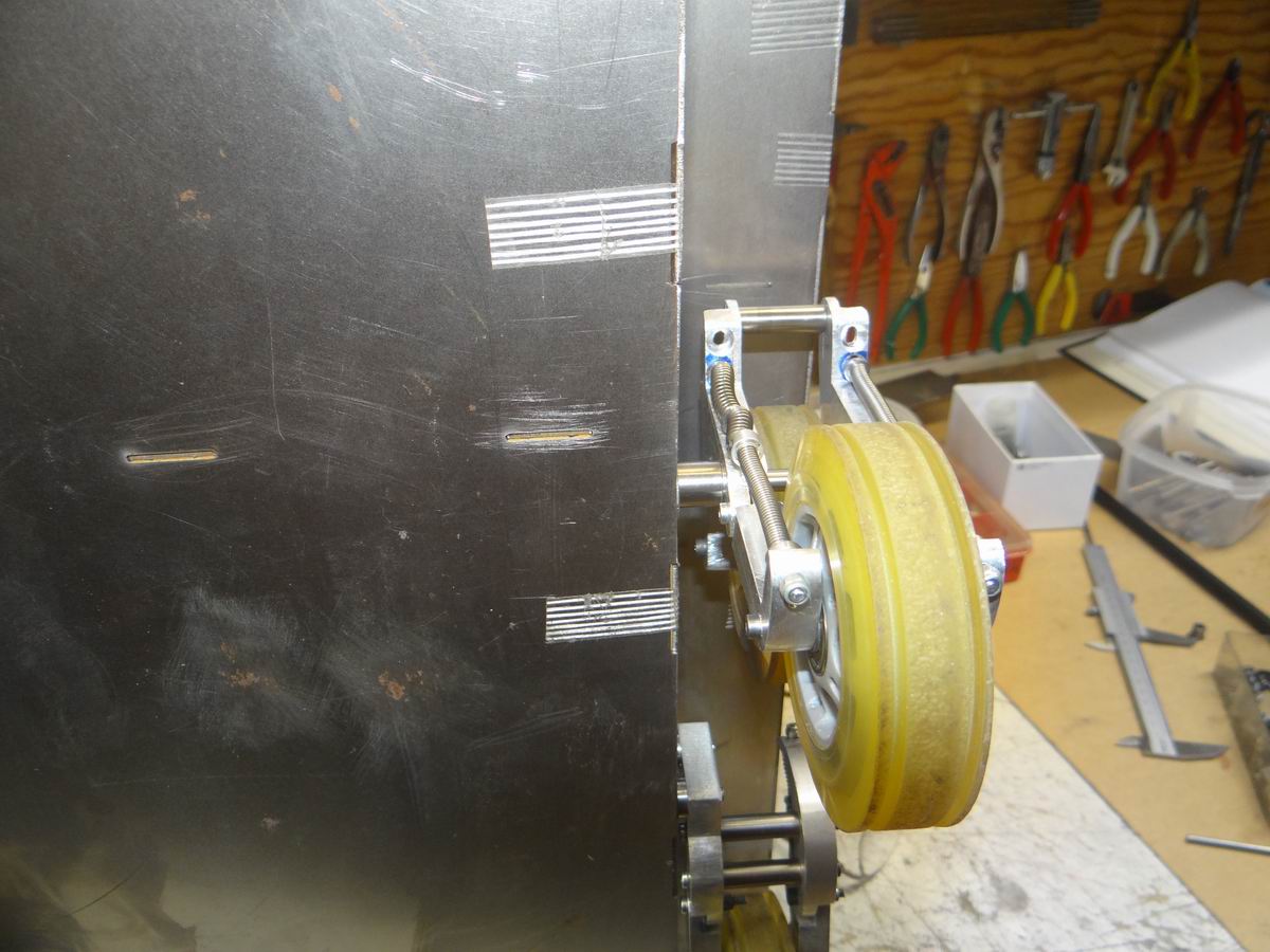

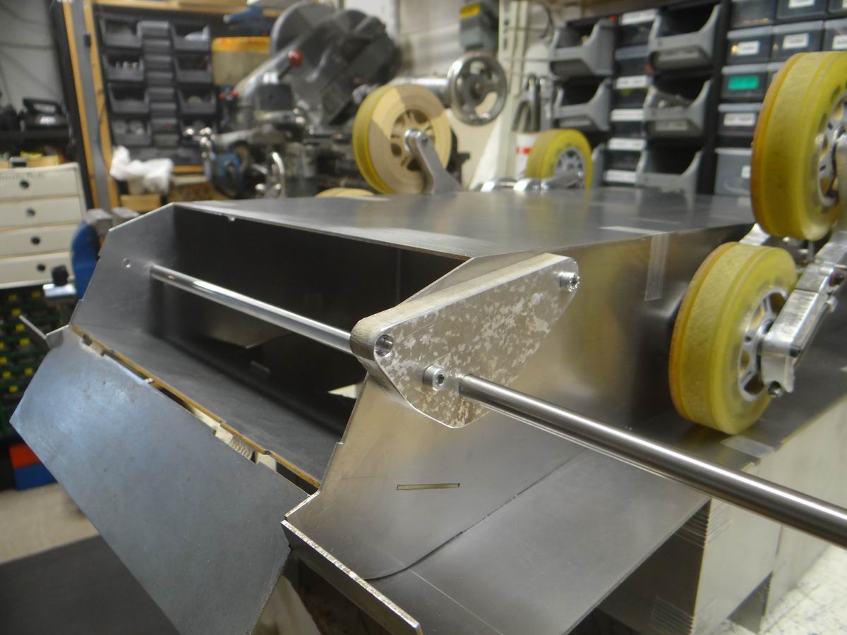

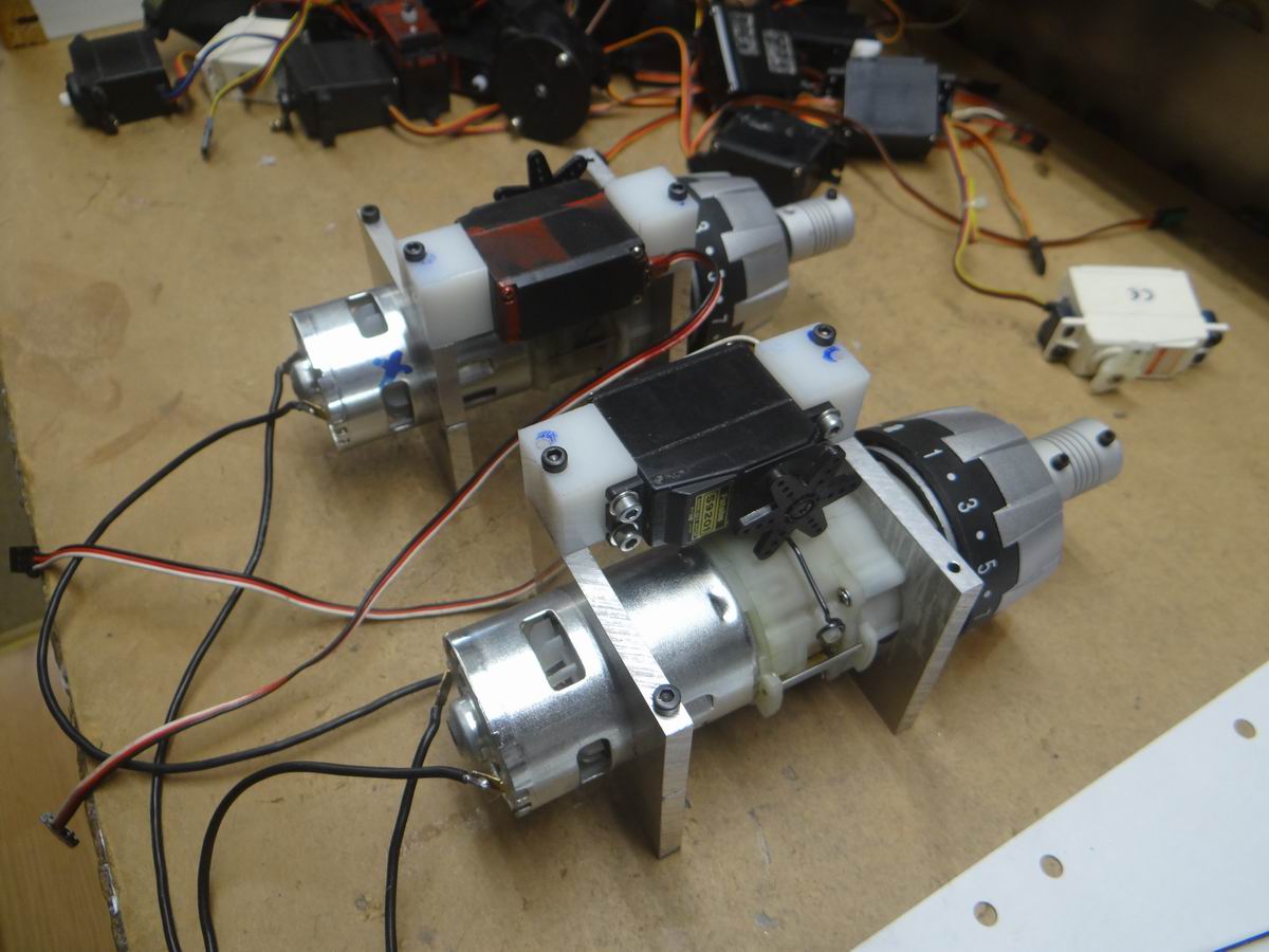

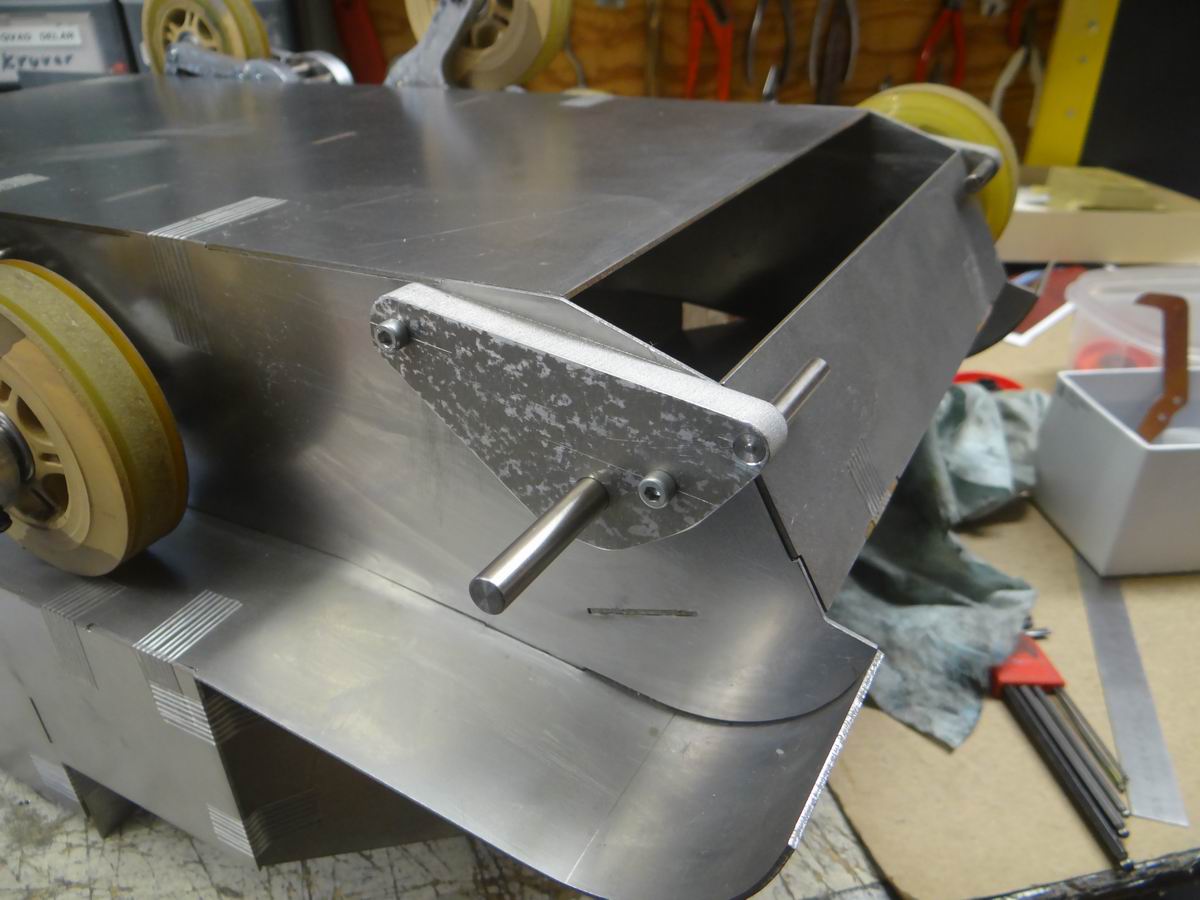

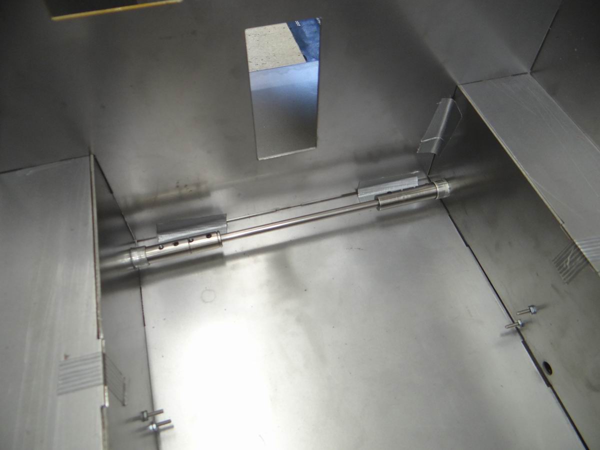

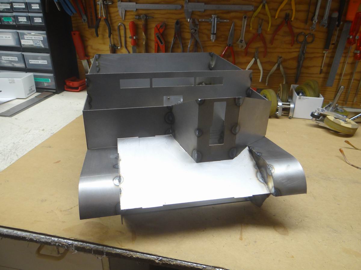

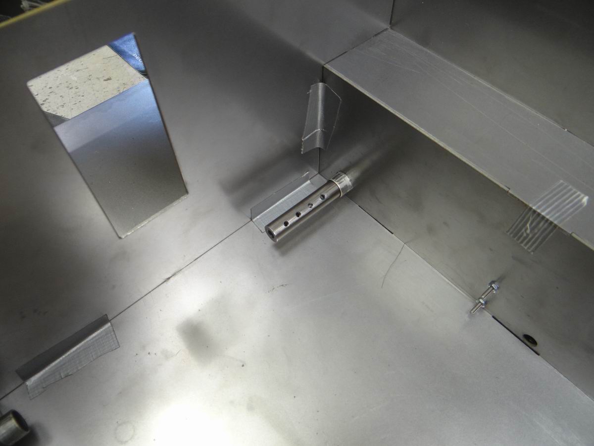

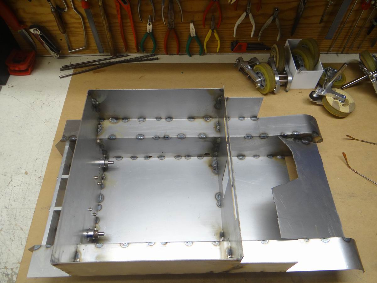

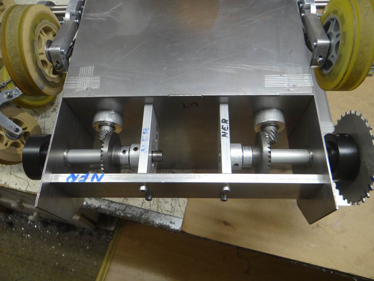

Lite mer från bygget,
nu är den ihopsvetsad, stöd hjul för bandet, servo för att styra låg o hög växel, servo med axel för att ändra banden i sidled.

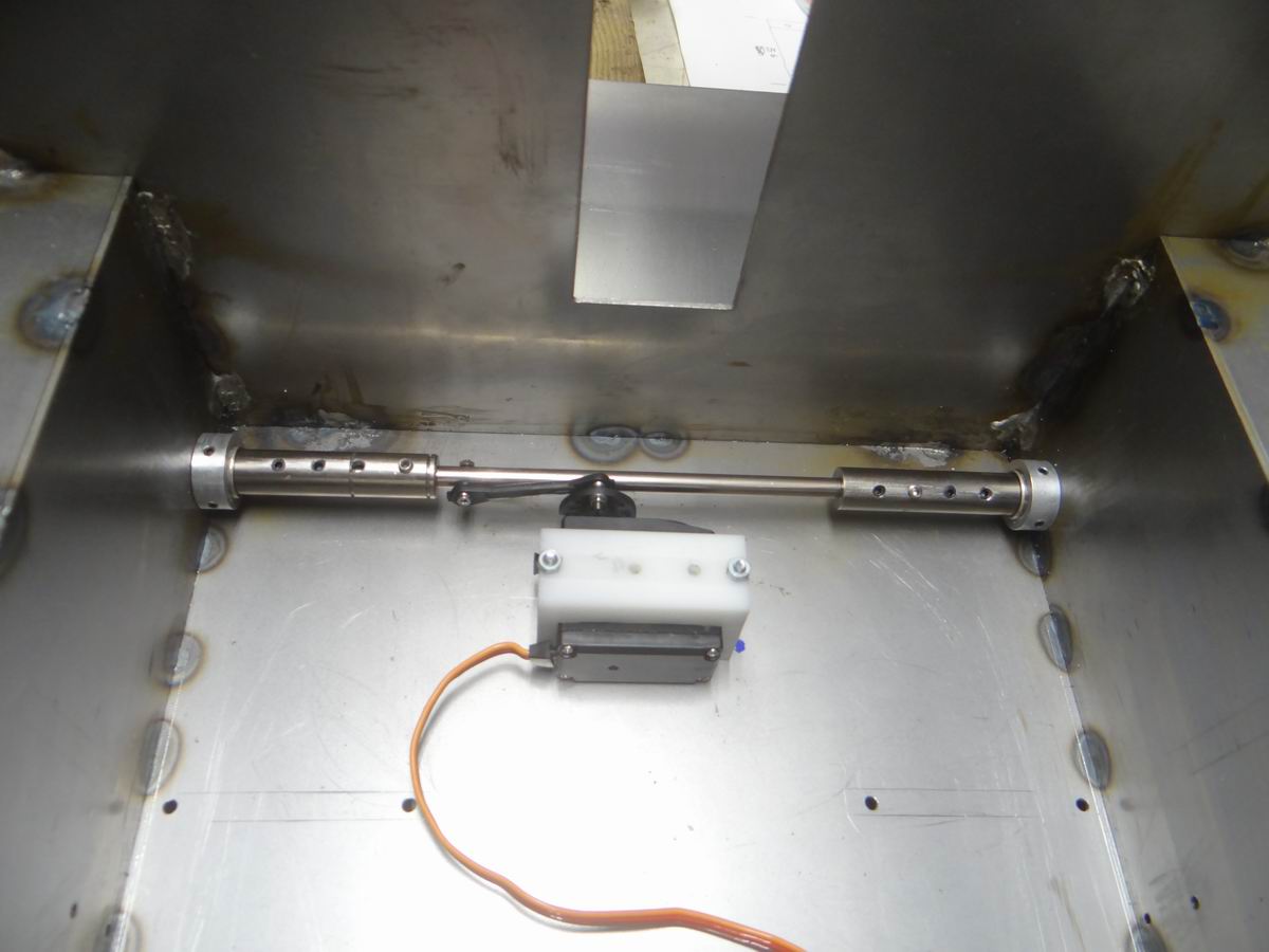

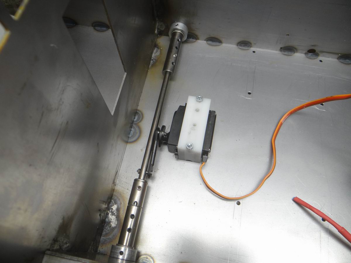

Re: Universal Carrier 1/6

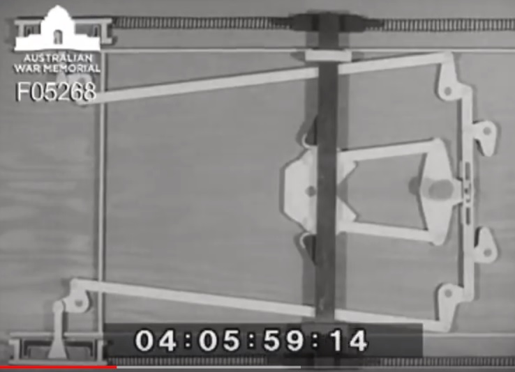

"servo med axel för att ändra banden i sidled"
Det här måste du förklara! :shock:

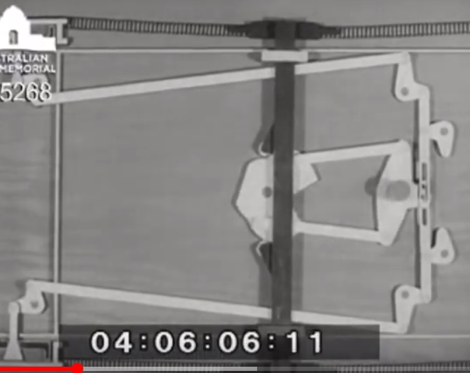

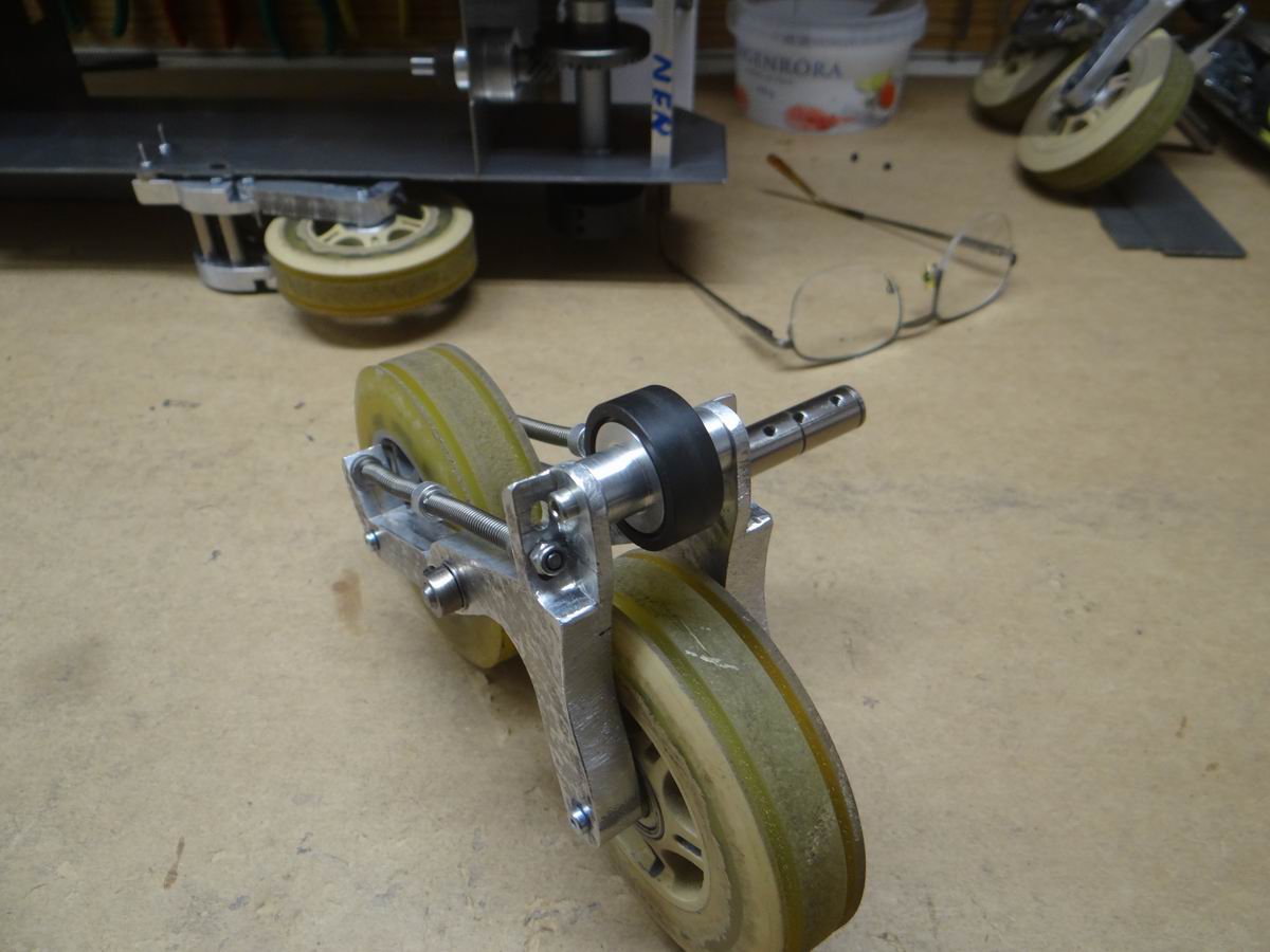

Vid körning framåt eller bakåt kunde man flytta banden sidled ! innan bromsen för höger eller vänster på diffen började arbeta, hur mycket vet jag inte, men mina flyttar sig ca 3 mm plus o minus.
om det fungerar får vi se vid provkörning. men det ser kolt ut.

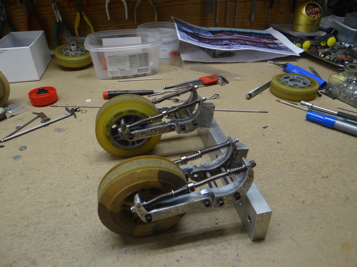

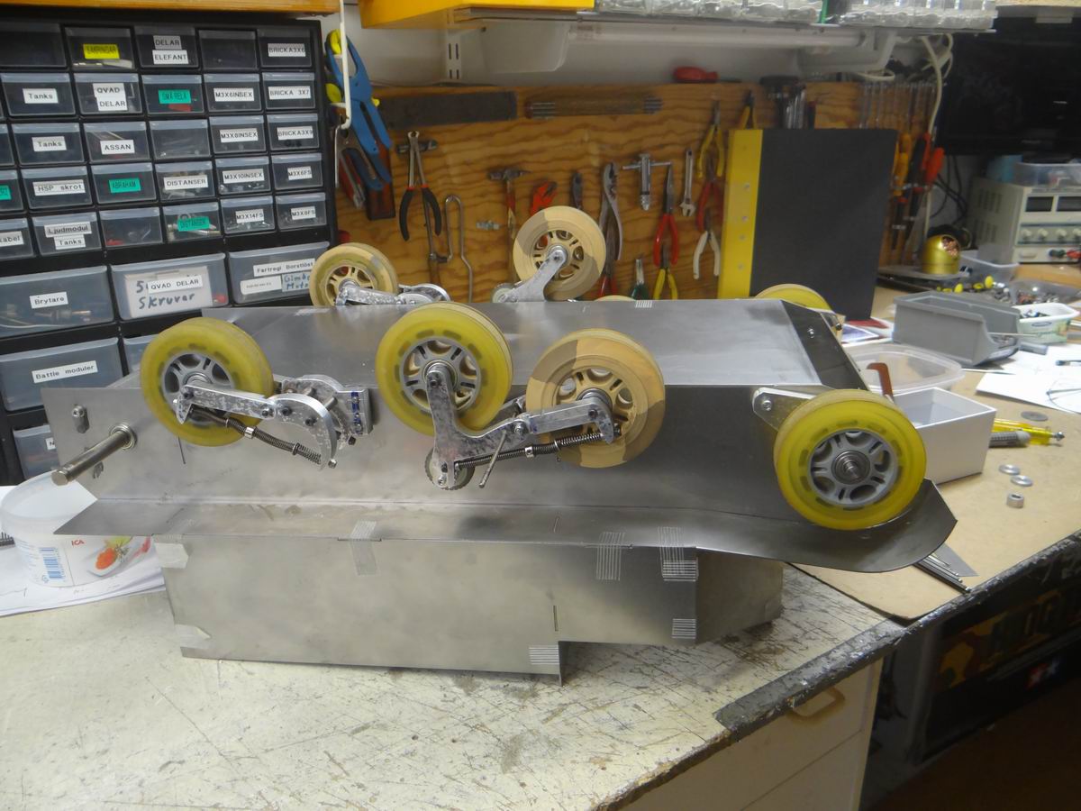

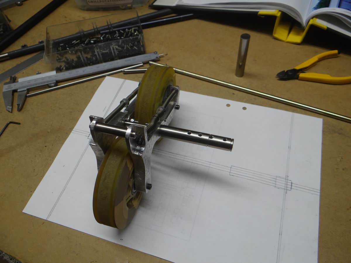

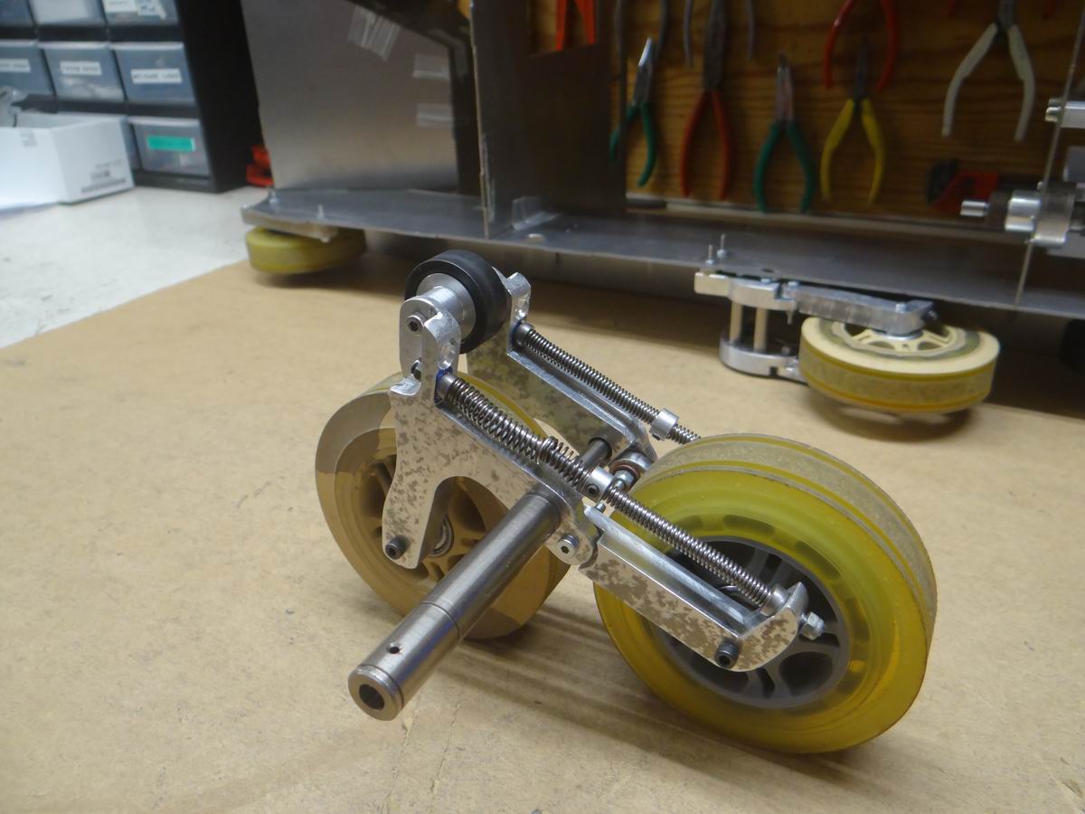

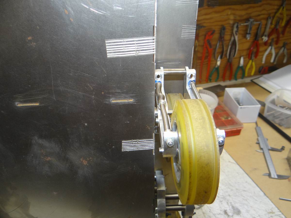

Det kan bli kul, nu håller jag på med fjädringen, blir att testa en del olika typer av fjädrar.
