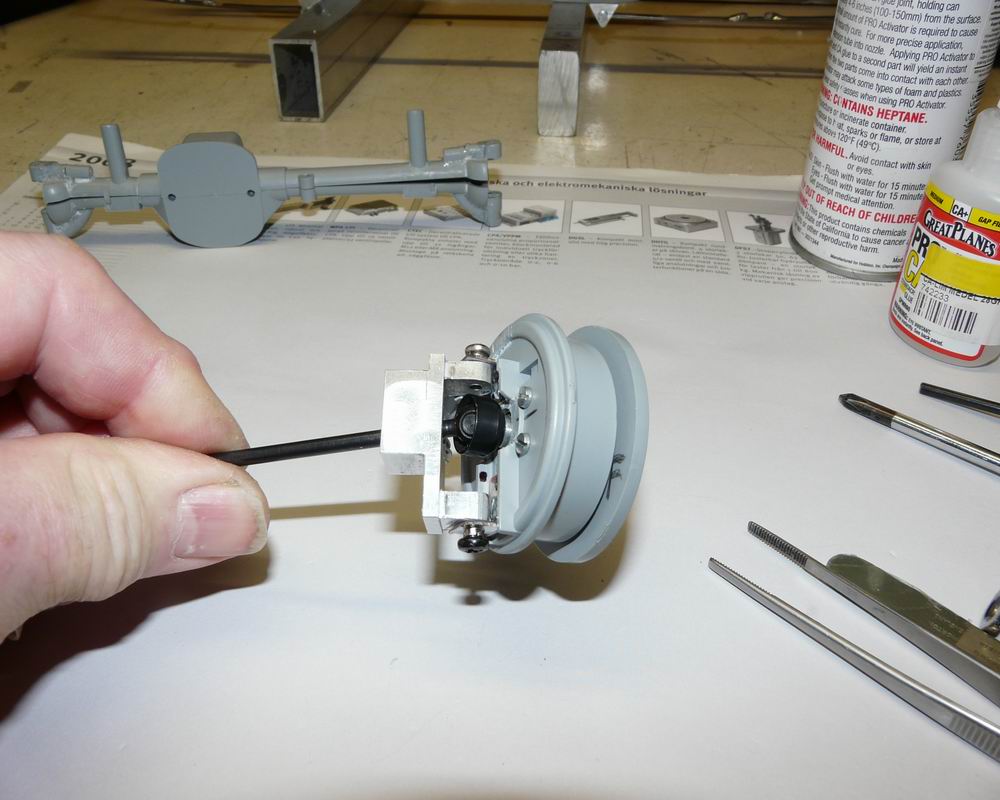

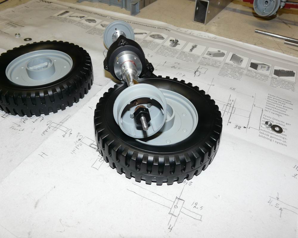

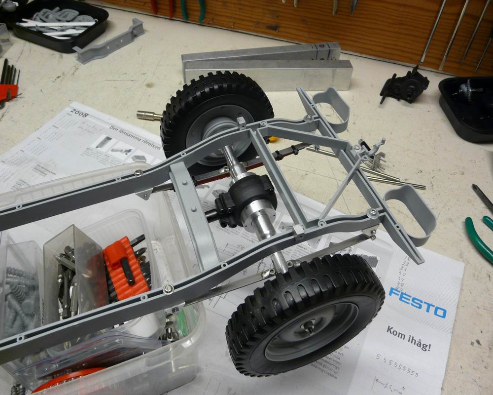

Re: Willys i skala 1/6

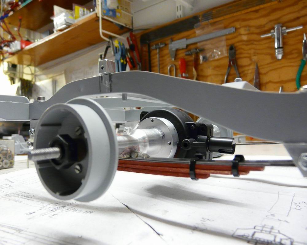

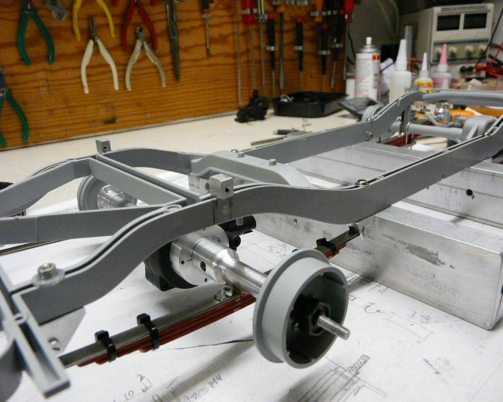

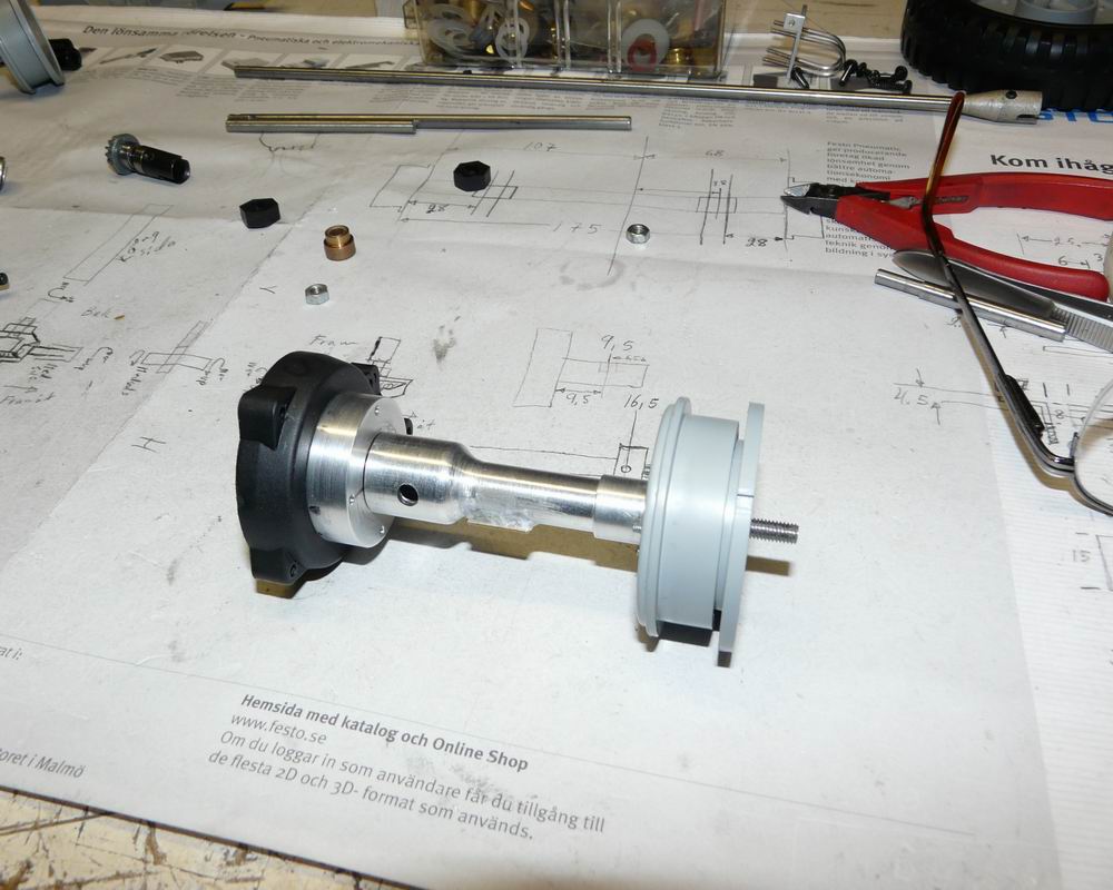

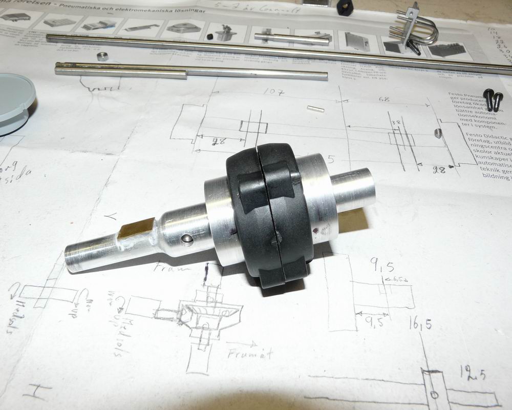

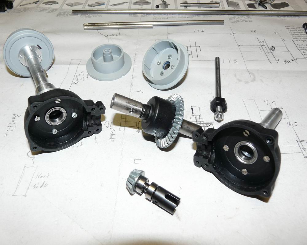

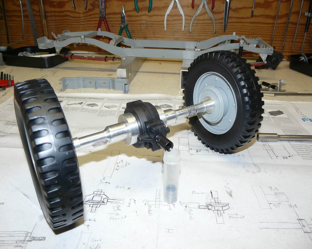

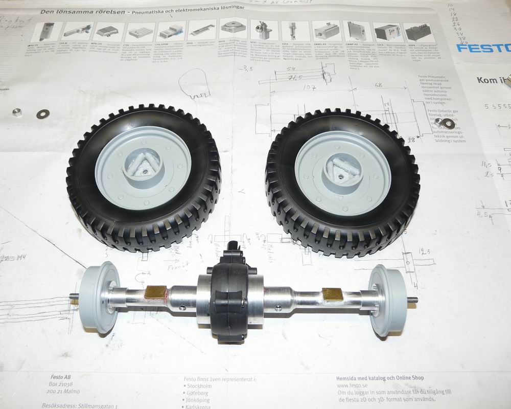

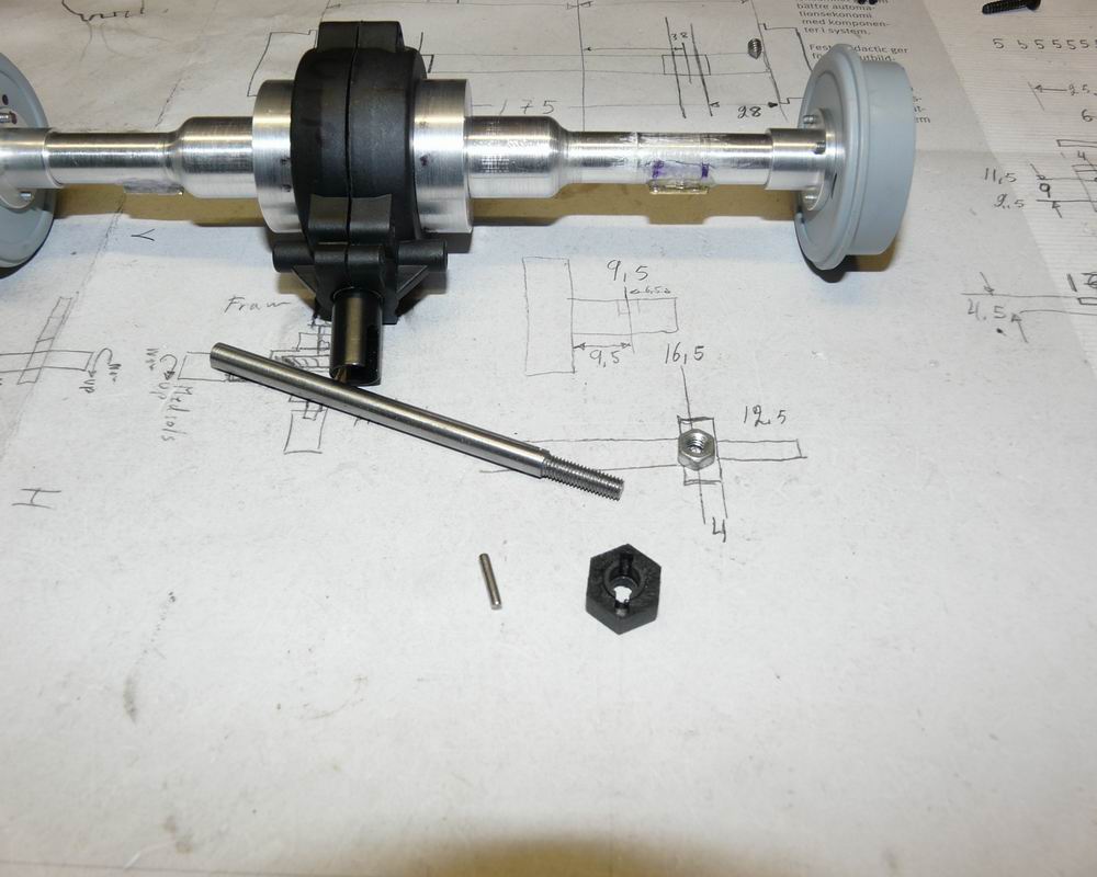

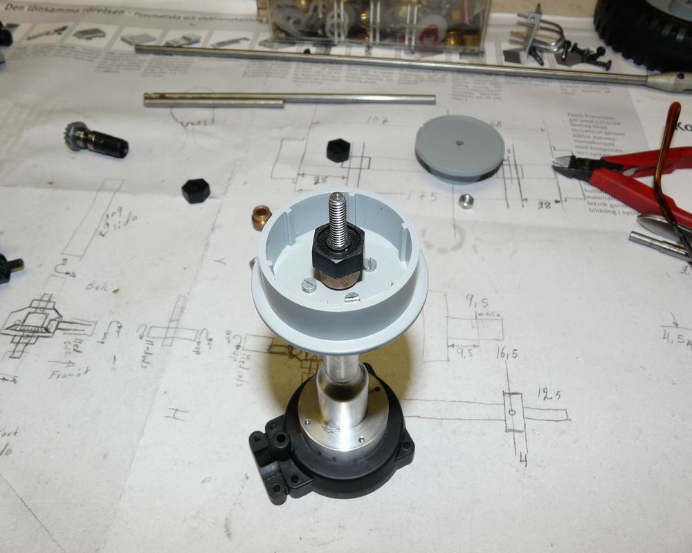

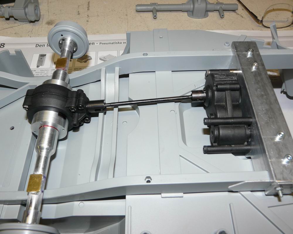

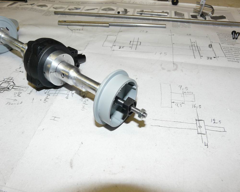

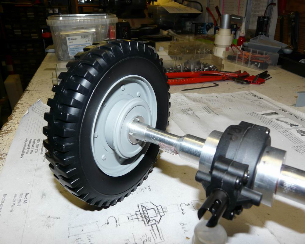

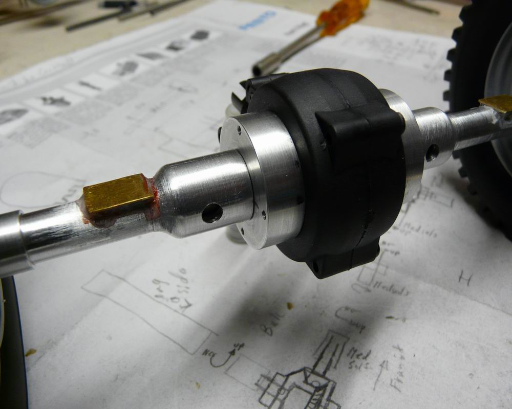

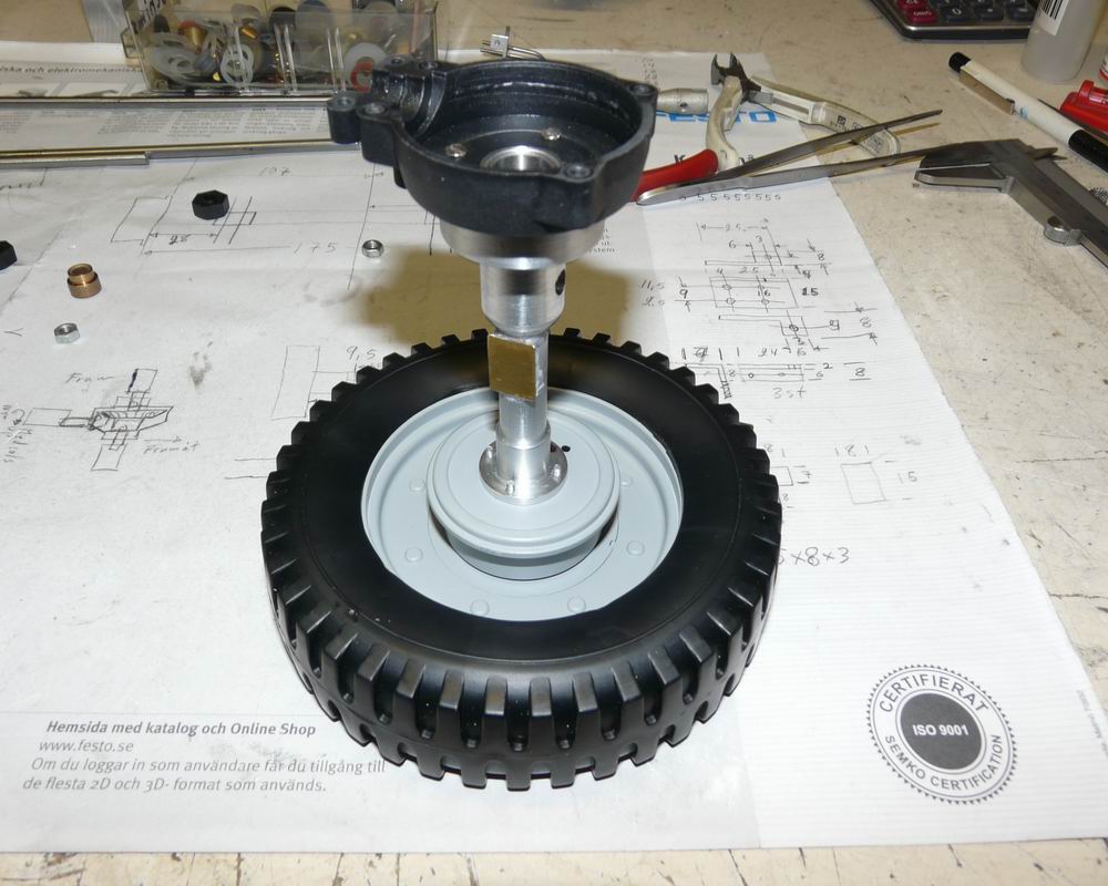

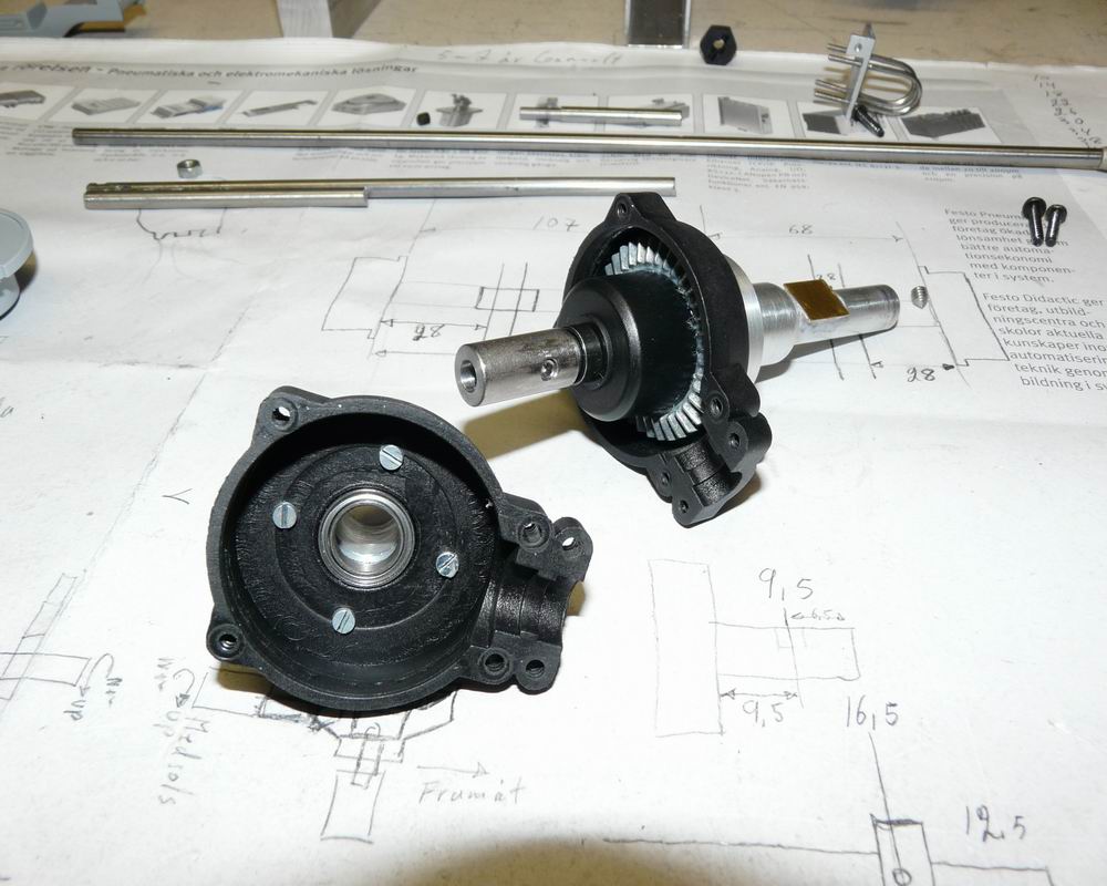

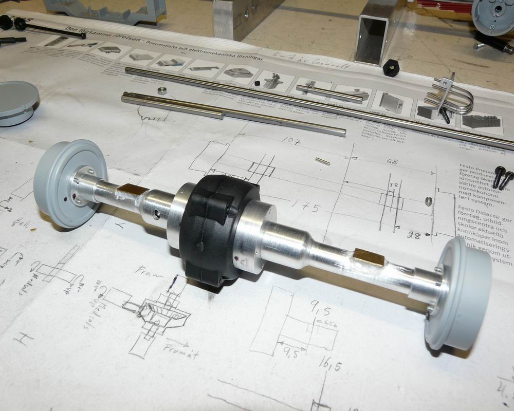

Då var det dags för en liten uppdatering.
Bakaxeln har börjat att likna något, det blev en del jobb i svarven för att modda diffen, som är en befintlig från cina? med metalldrev, huset i plast.
Resize of P1180642.JPG (109 KiB) Viewed 2863 times
Resize of P1180644.JPG (103.93 KiB) Viewed 2863 times
Resize of P1180648.JPG (121.8 KiB) Viewed 2863 times
Resize of P1180651.JPG (92.72 KiB) Viewed 2863 times
Resize of P1180653.JPG (99.85 KiB) Viewed 2863 times
Resize of P1180654.JPG (109.9 KiB) Viewed 2863 times
Resize of P1180657.JPG (95.67 KiB) Viewed 2863 times
Resize of P1180659.JPG (111.62 KiB) Viewed 2863 times
Resize of P1180660.JPG (116.83 KiB) Viewed 2863 times
Resize of P1180666.JPG (111.32 KiB) Viewed 2863 times

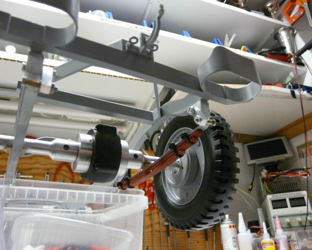

Några bilder till.
Resize of P1180667.JPG (113.42 KiB) Viewed 2863 times
Resize of P1180671.JPG (122.8 KiB) Viewed 2863 times
Resize of P1180673.JPG (120.39 KiB) Viewed 2863 times
Resize of P1180682.JPG (82.02 KiB) Viewed 2863 times
Resize of P1180688.JPG (123.15 KiB) Viewed 2863 times
Resize of P1180693.JPG (100.76 KiB) Viewed 2863 times
Resize of P1180702.JPG (134.34 KiB) Viewed 2863 times
Resize of P1180703.JPG (118.92 KiB) Viewed 2863 times
Tjusigt Hans! Det går framåt...! Diffen ser ut att passa bra i storlek till jeepen. Lite mer jobb med framaxeln kan jag tro... Själv har jag inte gjort något med min jeep på länge. Börjar närma sej att riva isär och byta radio och snygga till lite installationer mm. Dina stötdämpare ser intressanta. Om man skulle försöka sej på någonting liknande kanske.

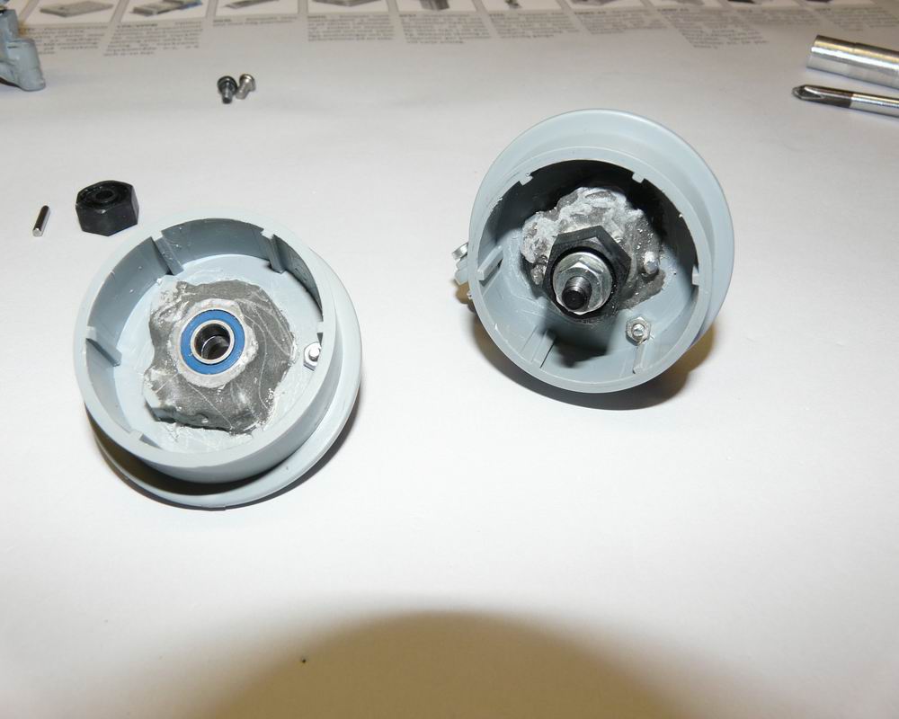

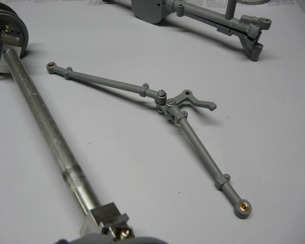

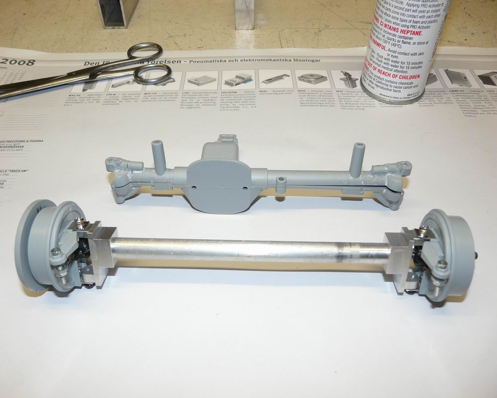

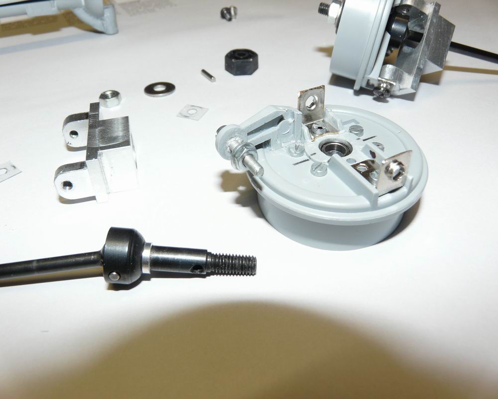

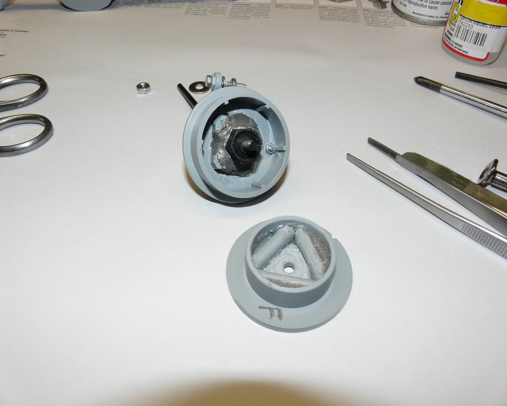

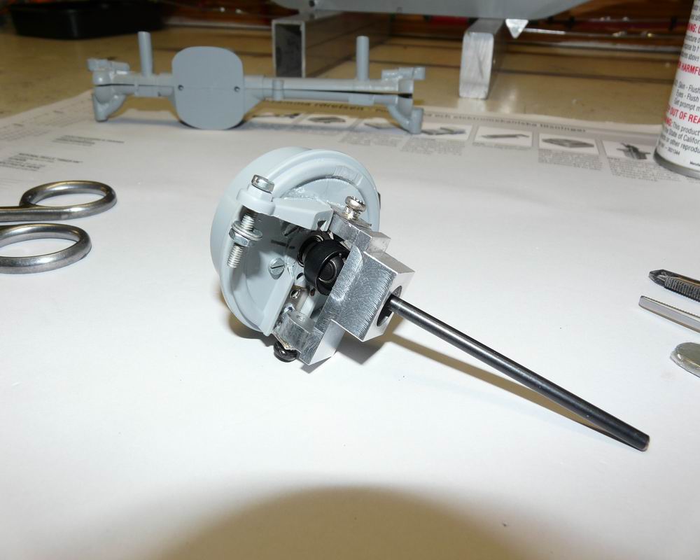

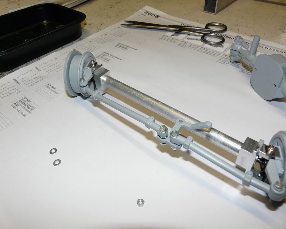

Tack skall ni ha, har börjat på framaxeln lite smått, har färdiga hjulupphängningar klara, har kulagrat dom befintliga sk bromstrummorna, lägger upp lite bilder snart.
Då var det dags för lite bilder på frammvagnen, fräste lite nya bitar till styrningen, olite kullager i trummorna.
Resize of P1180718.JPG (74.68 KiB) Viewed 2841 times
Resize of P1180720.JPG (73.45 KiB) Viewed 2841 times
Resize of P1180733.JPG (77.9 KiB) Viewed 2841 times
Resize of P1180735.JPG (73.33 KiB) Viewed 2841 times
Resize of P1180738.JPG (99.17 KiB) Viewed 2841 times
Resize of P1180739.JPG (88.12 KiB) Viewed 2841 times
Resize of P1180744.JPG (59.23 KiB) Viewed 2841 times
Resize of P1180747.JPG (85.78 KiB) Viewed 2841 times

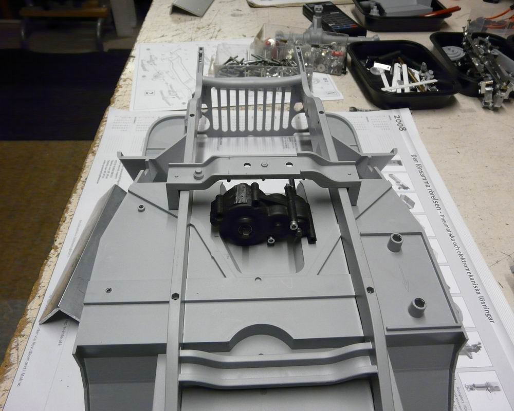

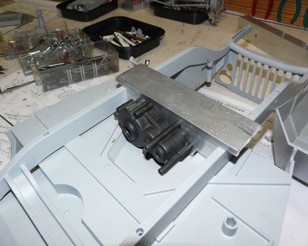

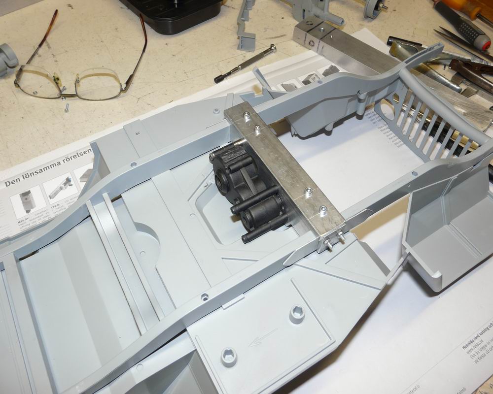

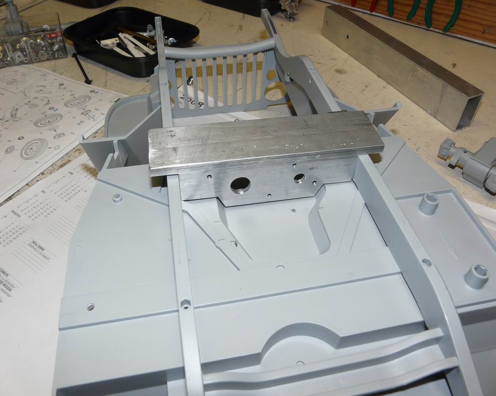

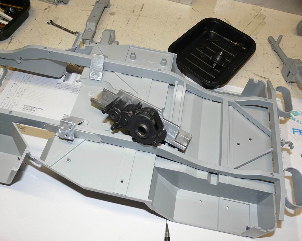

Jag har börjat att montera mittdiffen, på ungefär samma ställe som orginalet.
Resize of P1180755.JPG (110.1 KiB) Viewed 2841 times
Resize of P1180759.JPG (96.94 KiB) Viewed 2841 times
Resize of P1180763.JPG (110.01 KiB) Viewed 2841 times
Resize of P1180766.JPG (104.57 KiB) Viewed 2841 times
Resize of P1180770.JPG (111.89 KiB) Viewed 2841 times
Resize of P1180774.JPG (101.31 KiB) Viewed 2841 times
